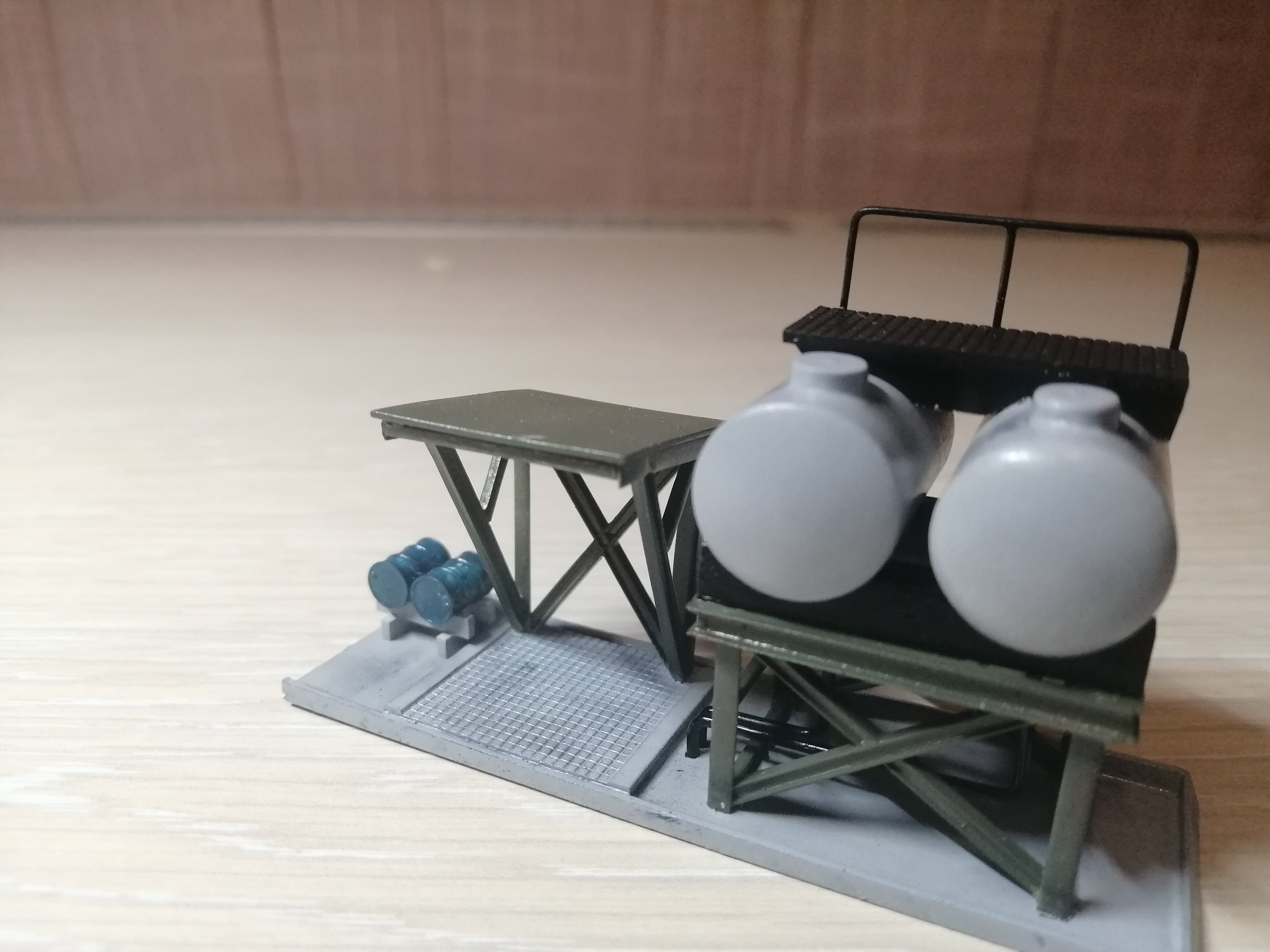

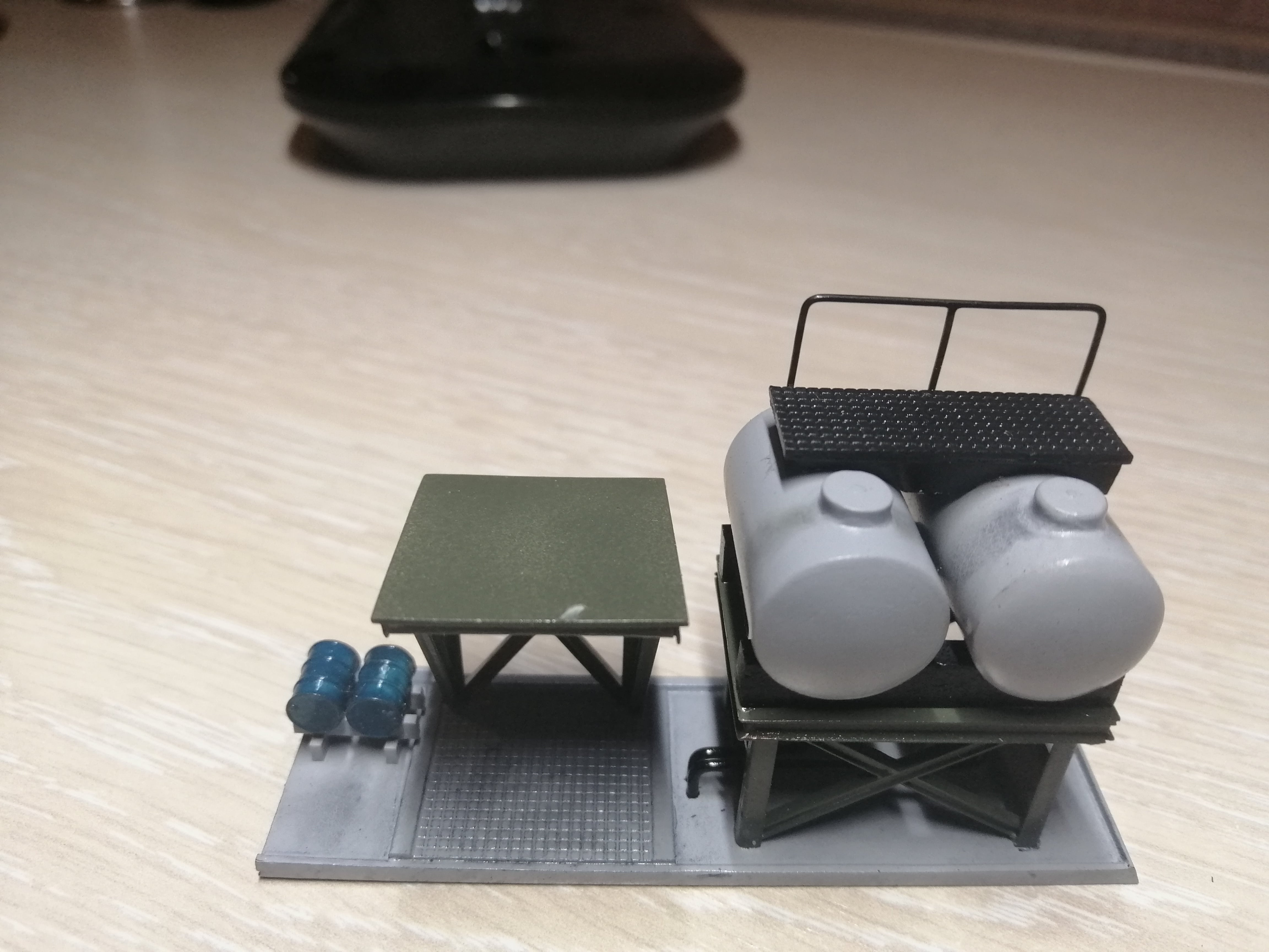

Классная идея и реализация! Чем красилось?
Также не осознал,как из шприцов получился цилиндр?Чем он клеится?
Краску нітро ,беру у Міши на "Петрівці" Із шприца на 2мл.відрізав 2 циліндра ,торці- вирізав 4 заглушки з буртіком щоб непровалювались всередину вклеїв на цианопан і вручну обпиляв щоб получилась сфера. Заглушки з 5мм листа -матеріал якась пласмаса білого кольору при сильному натисканні погтем остаються полоски але не клеїться дихлоретаном зате легенько ріжеться лезом і прекрасно й легко обшліфовуеться наждачкою, одноразові шприци до речі теж не клеяться дихлоретаном

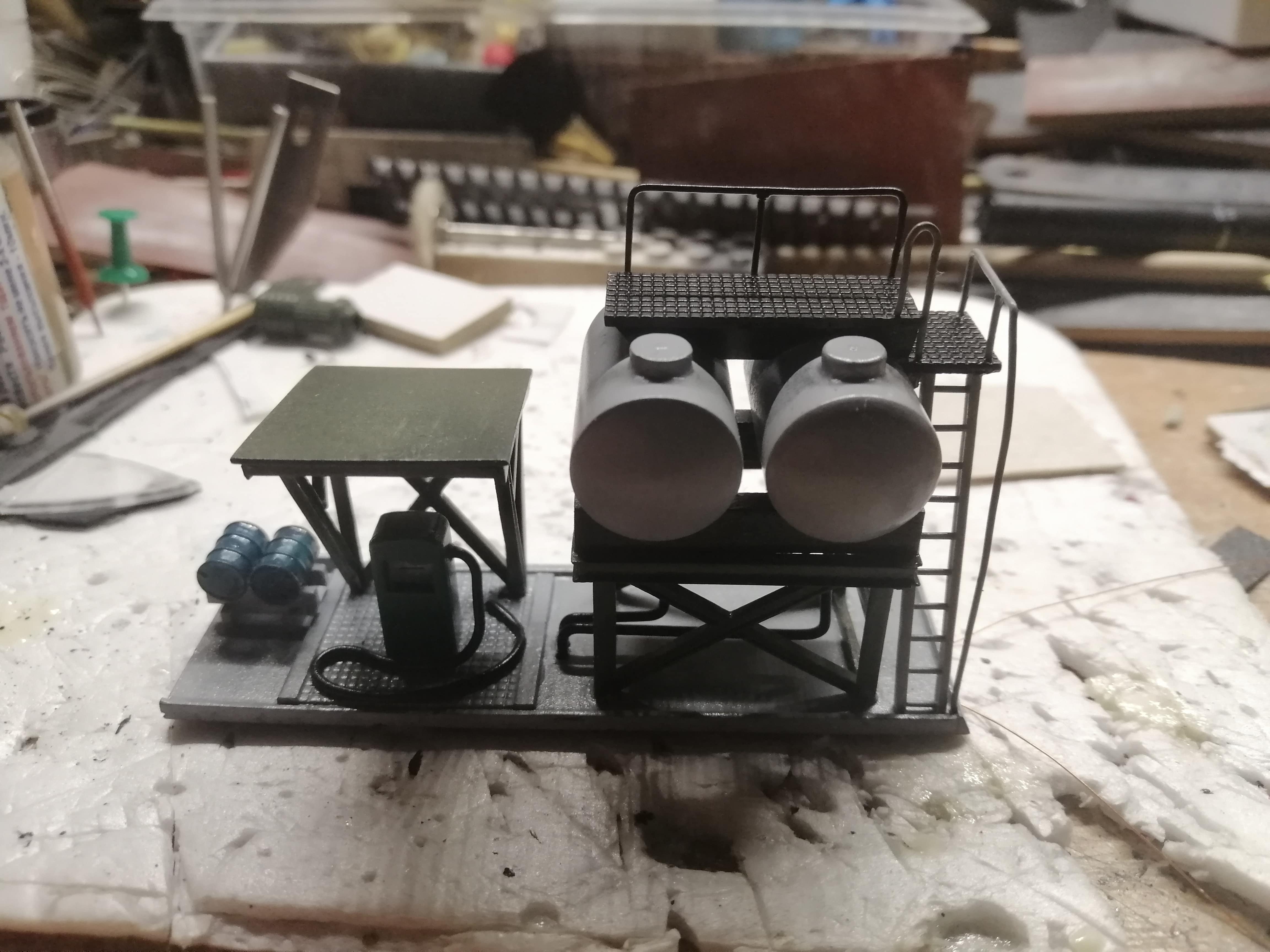

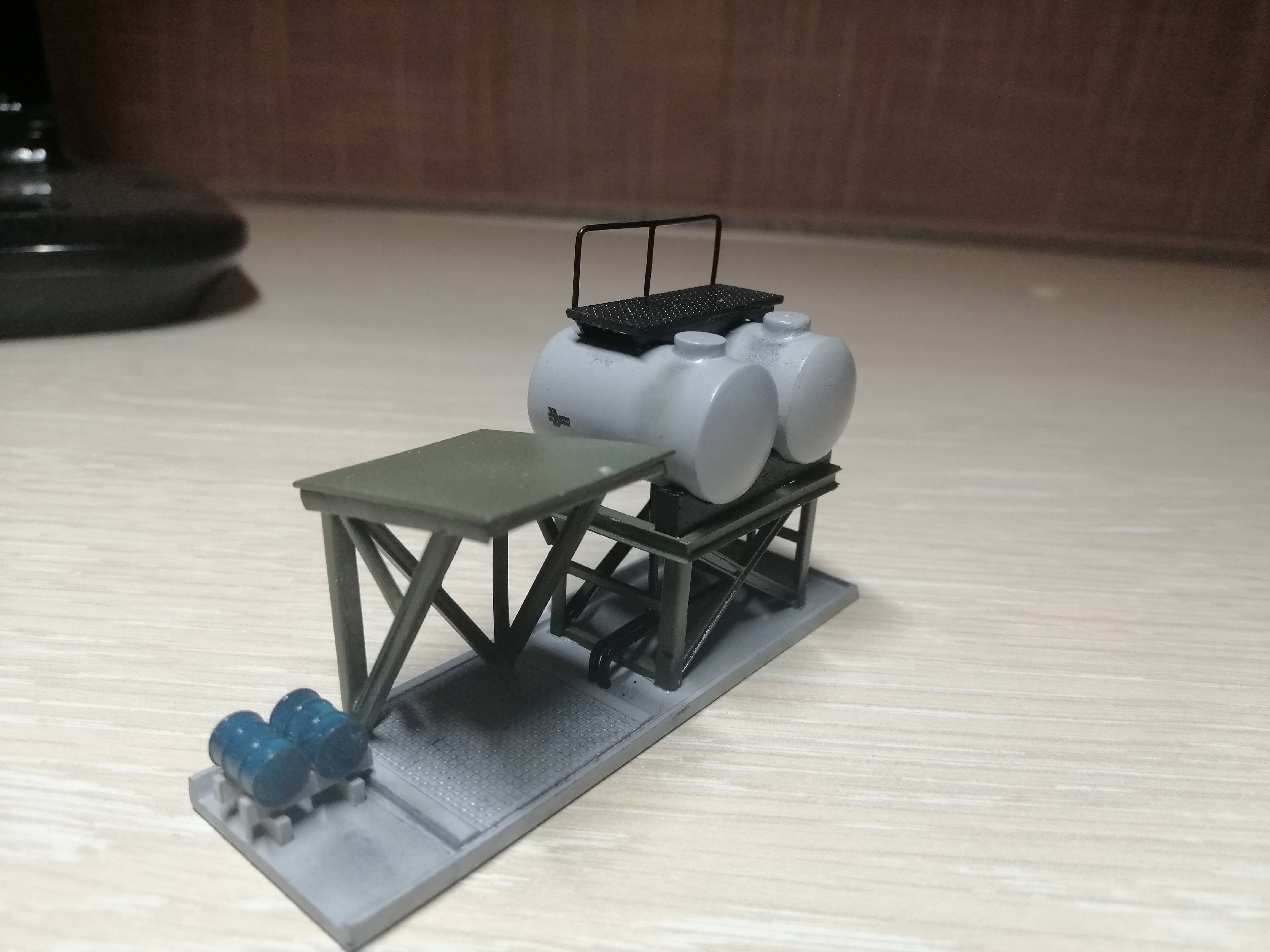

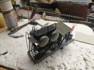

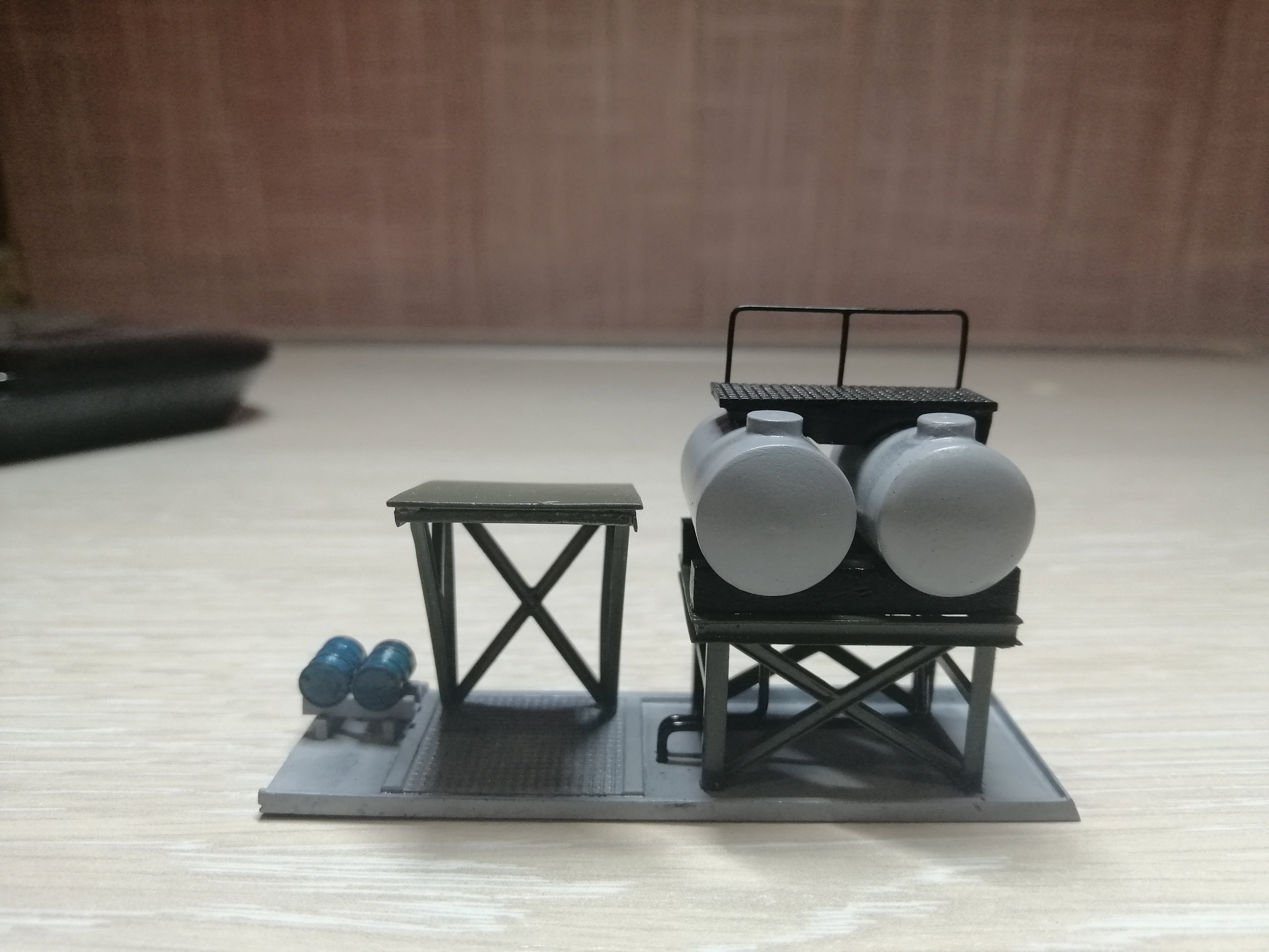

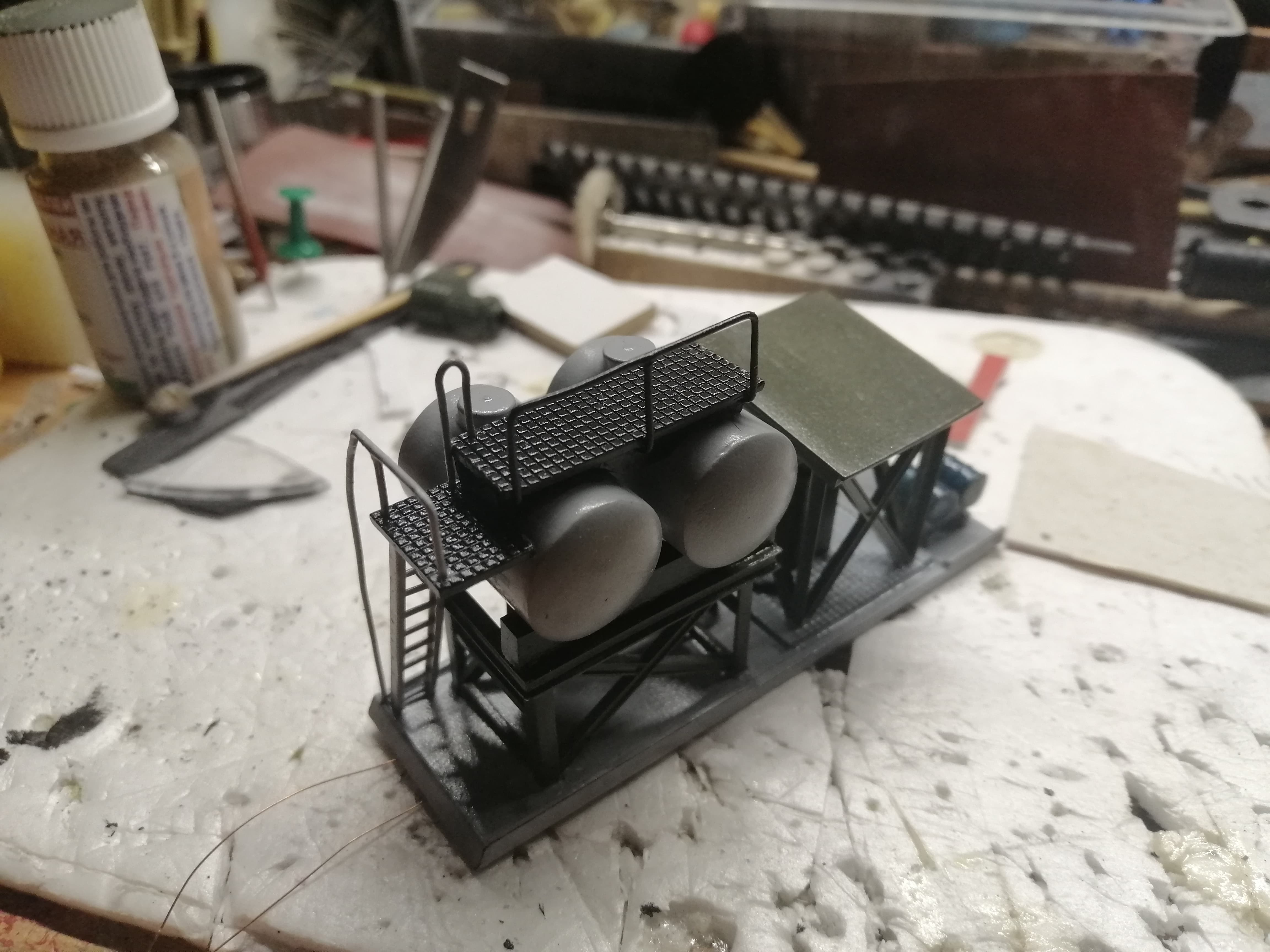

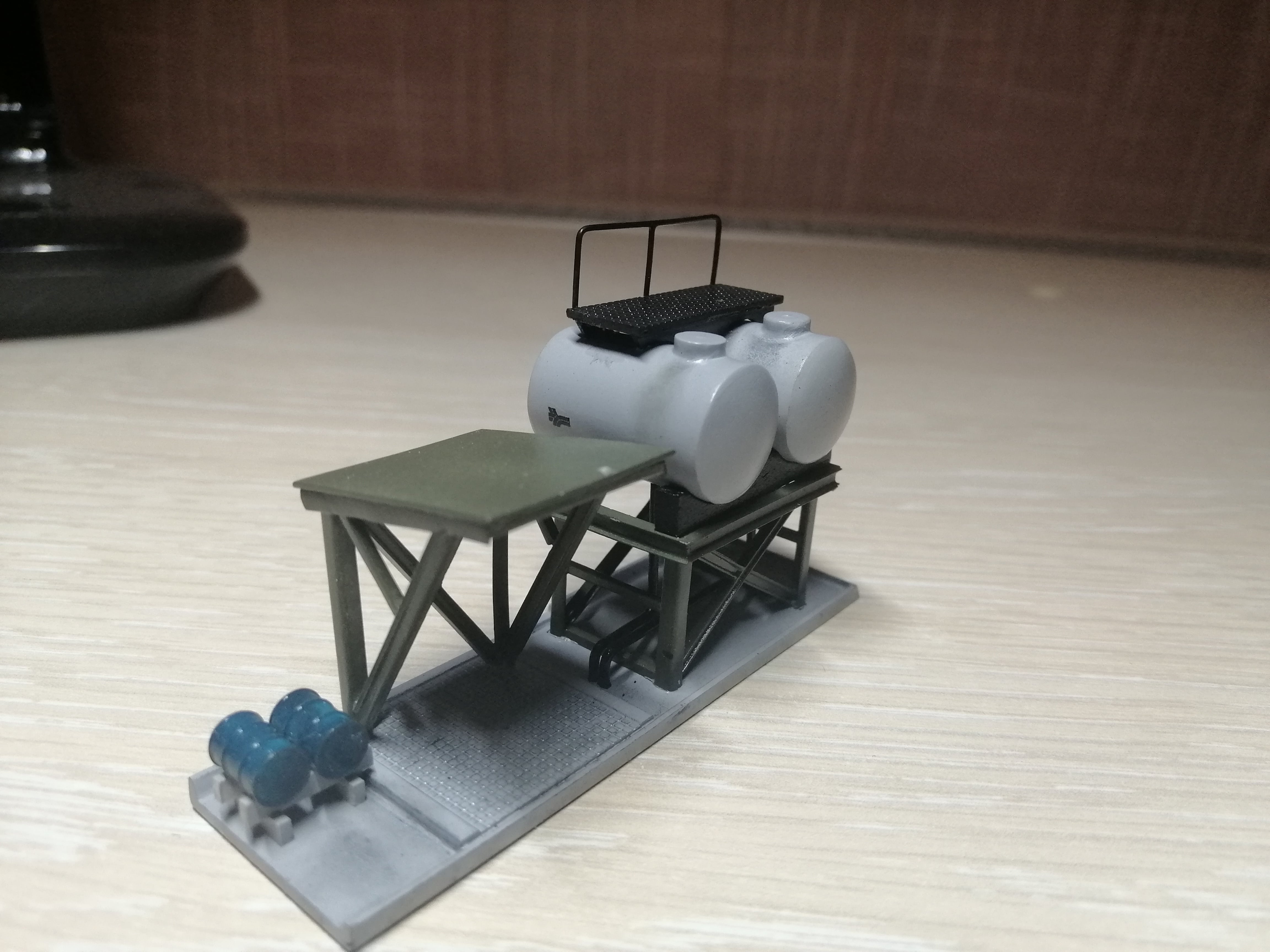

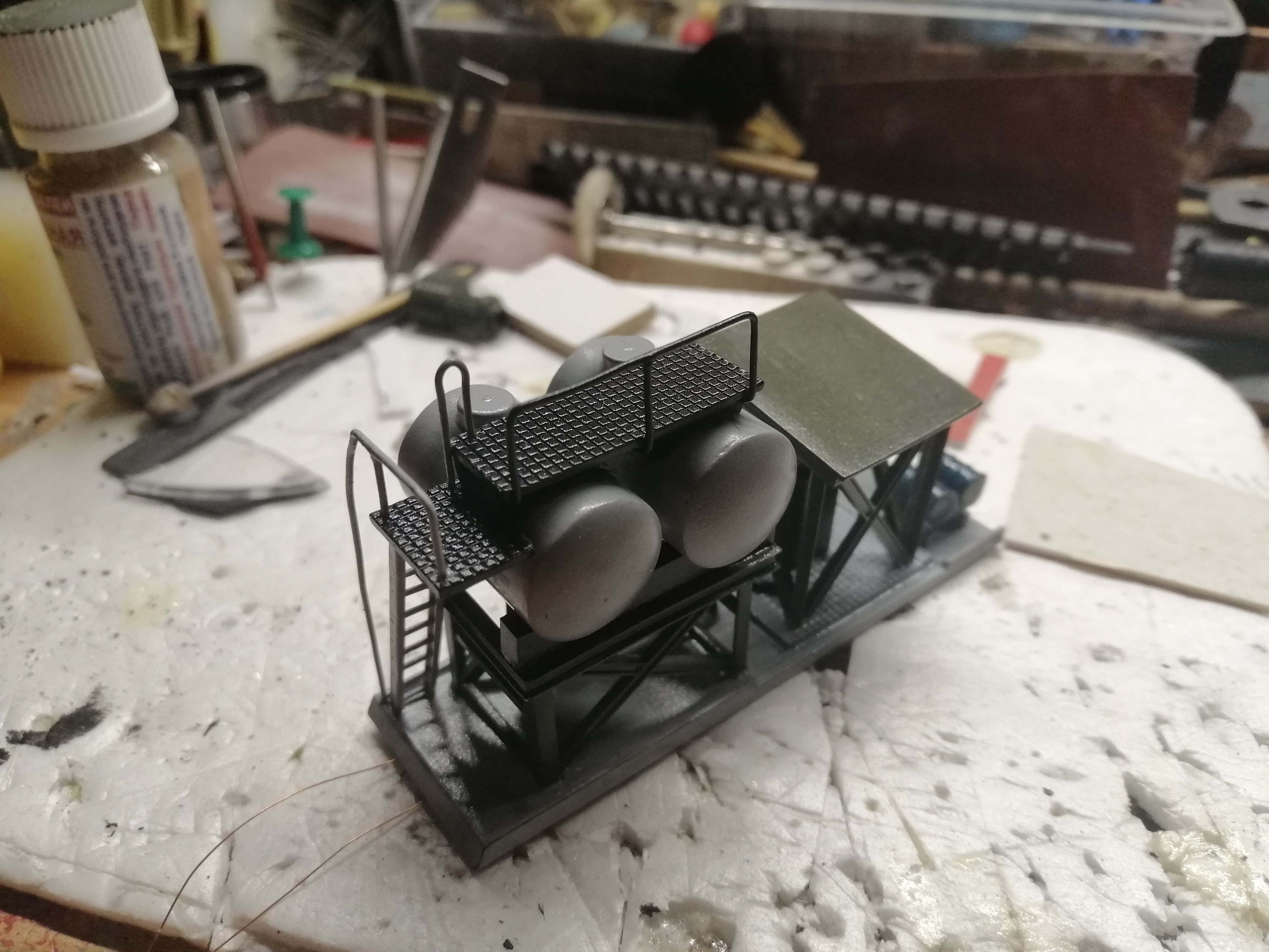

Получилось викроїть пару годин. Продовжив маленьке будівництво. Зробив трап з перилами на цистерни . присобачив як аксесуар підставку на пару бочок з мастилом. За бочки окреме спасибі Тарасу (wildTarik)
На сьогодні все. Осталось психануть і зробить саме нудне - драбину на трап. Ну і щоб муза залишилась чаювать - бо ще робить колонку, рубероїд на кришу ну і світло- куди ж без нього.

Мені подобається, гарно вийшло. Чутка "везеру" тільки не вистачає ;)
П.С: роздивився уважніше, а "везер" то є вже :oops: Вибачаюсь. Більше, мабуть, і не треба. Тільки символ БЧ трохи "палиться" на боку бочки.
Re: ТТшка от Винта
Muton » Сегодня, 13:41
На превеликий жаль деки німців в ТТ днем з вогнем не знайдеш. А листок дек СЖД в ТТ в мене е. Так як вони мені нів які ворота от і взяв з них символ. Просто сірими бочки якось буднічно виглядали . В мене е одна ТТшна дека німців 2епоха то бережу для вагонів, Тай орел чи DR на бочках було б занадто. А везер це моя перша проба - тільки почав навчатись.

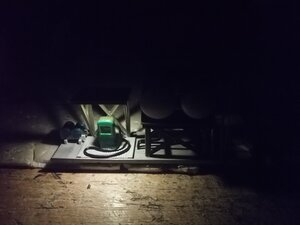

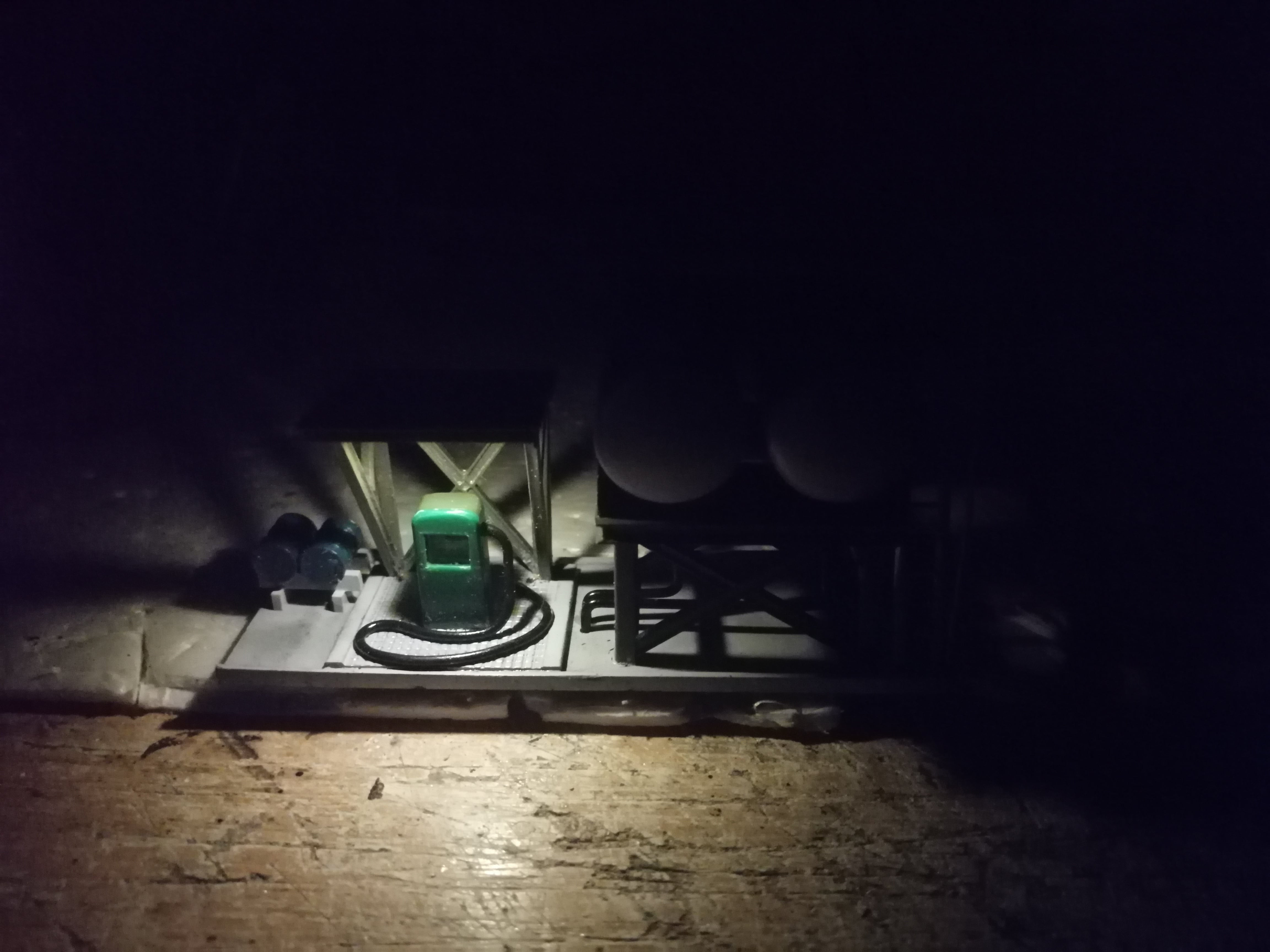

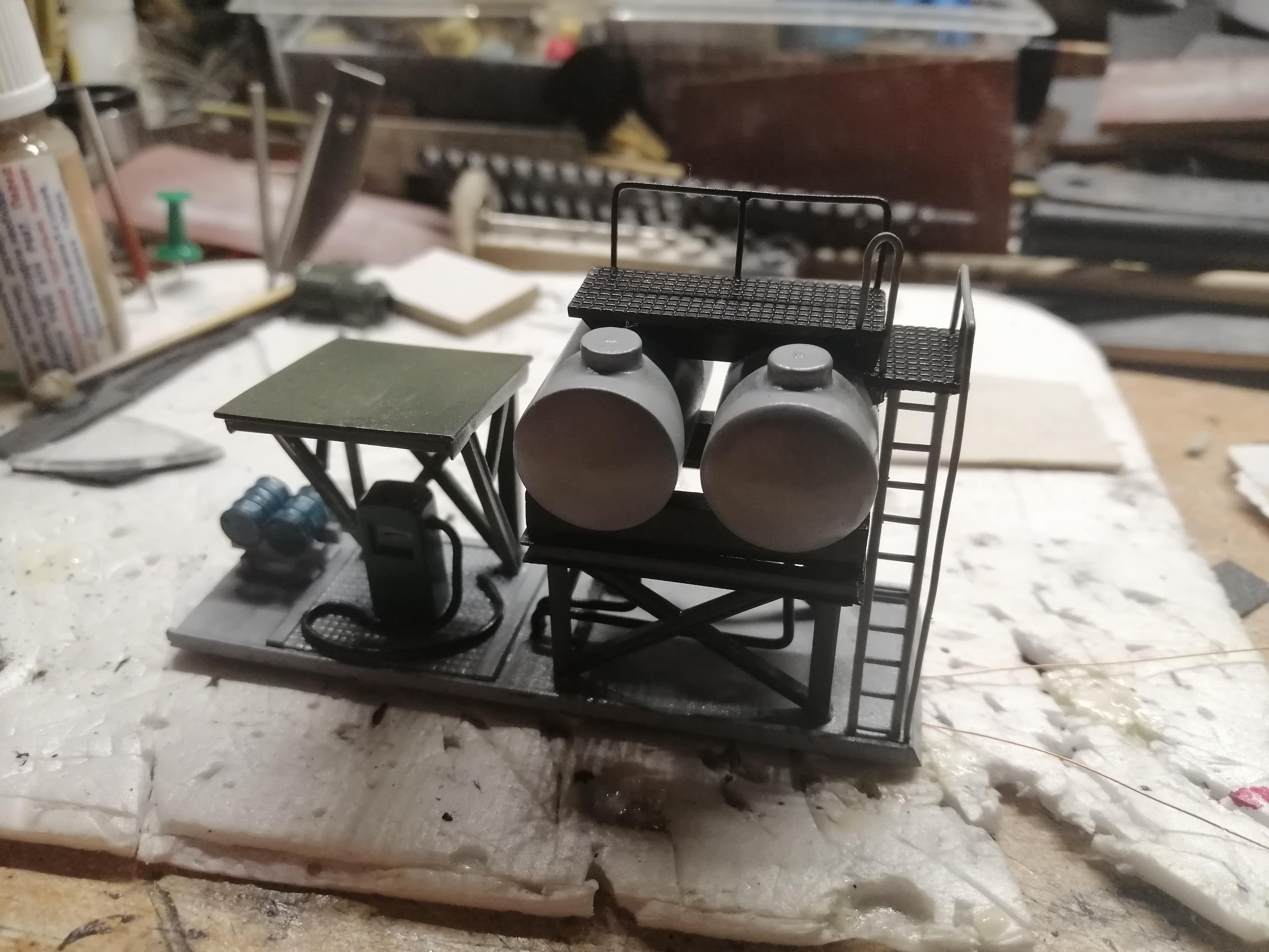

Классная заправка!Зображення
С нетерпением жду освещения процесса изготовления колонки. У меня этот момент пока не сделан и информация будет очень кстати.

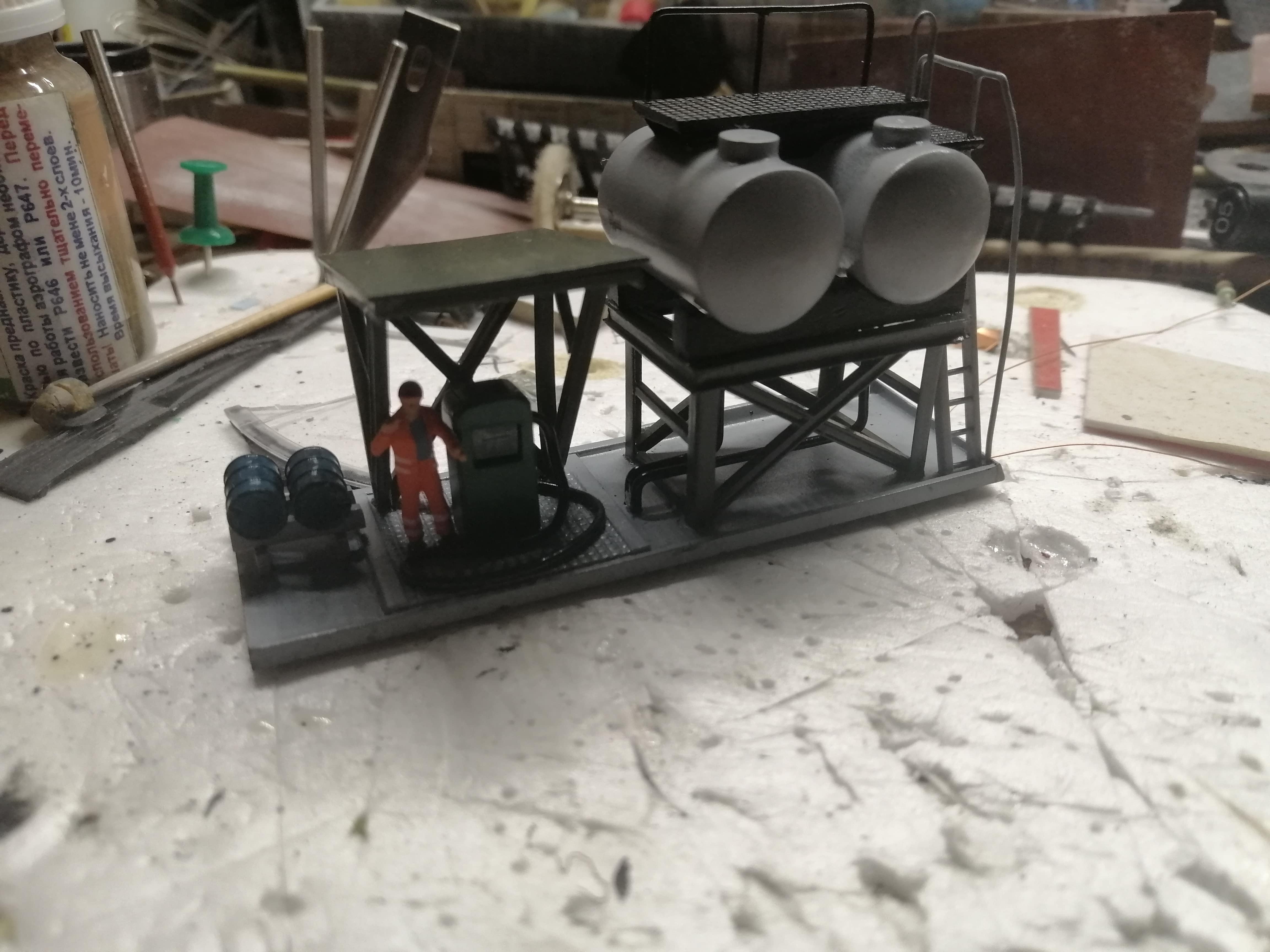

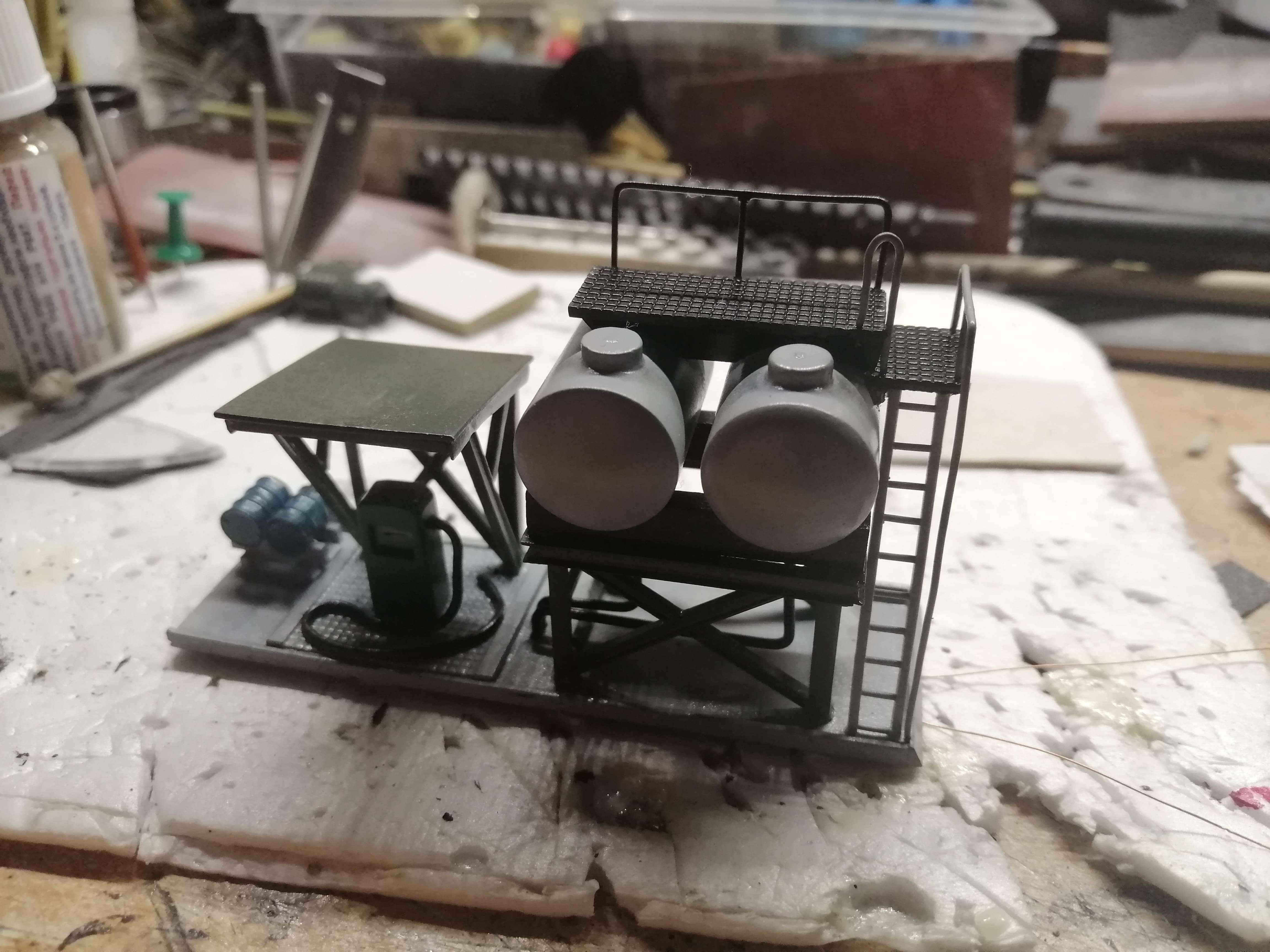

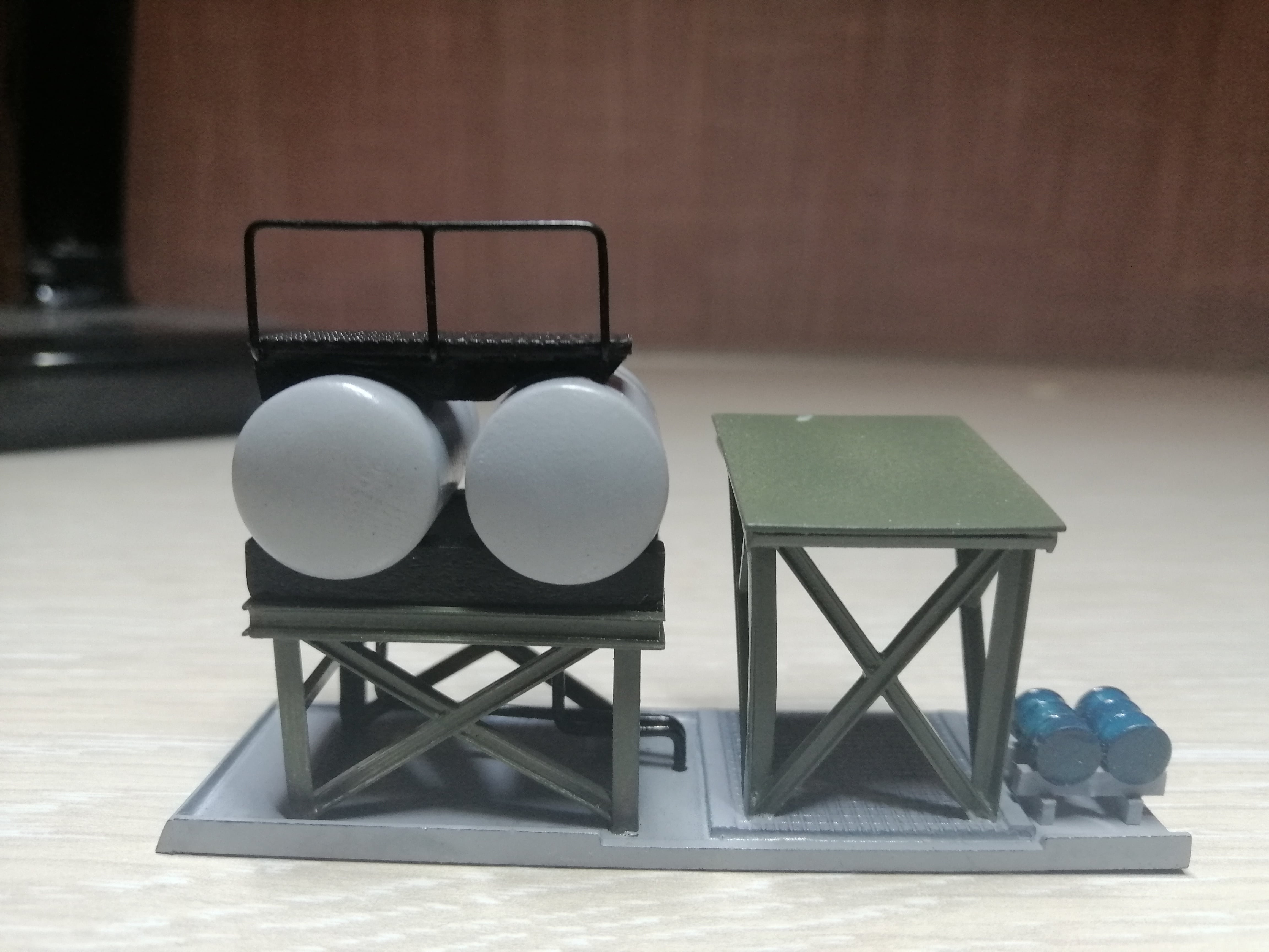

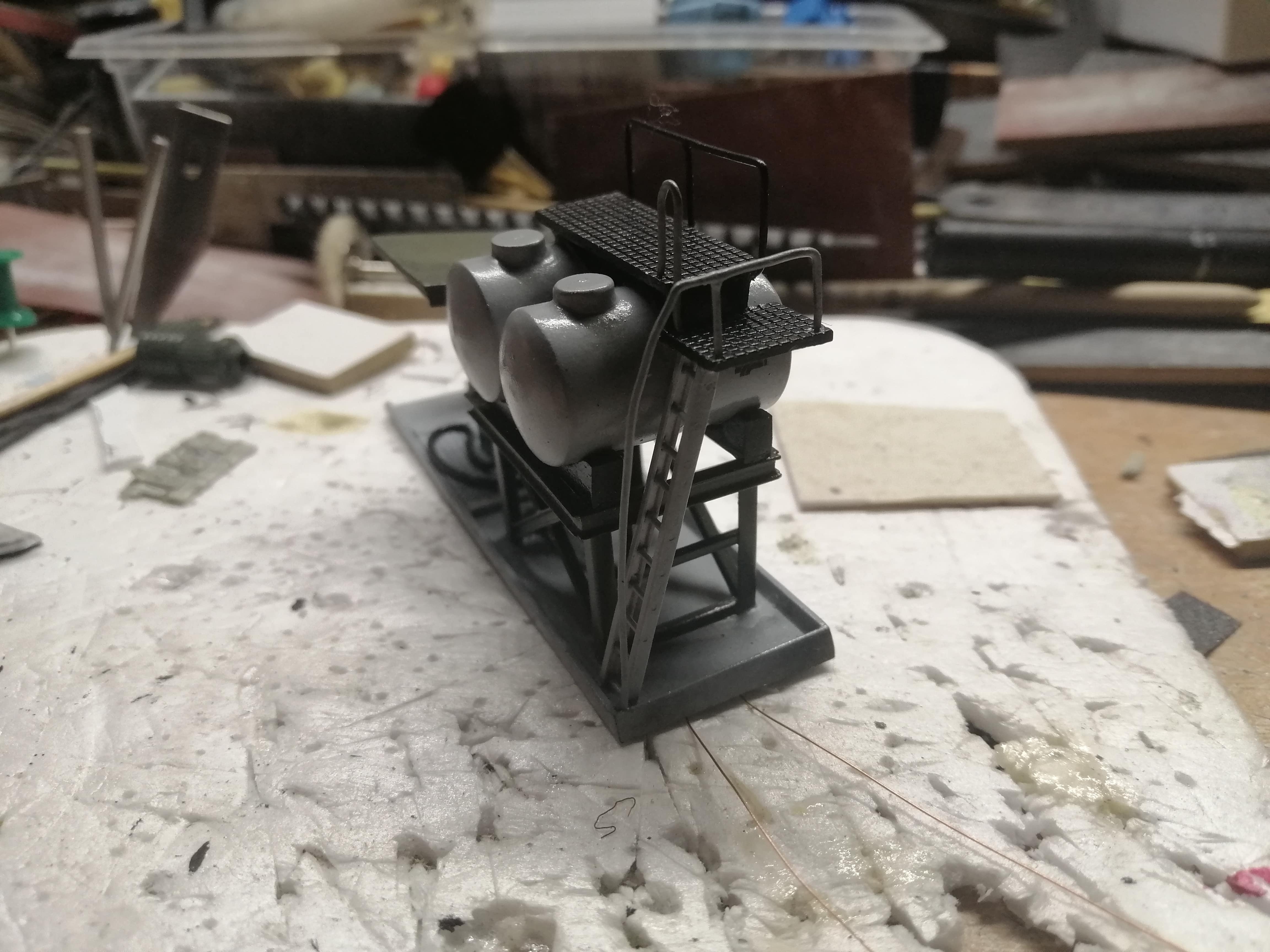

Доброго вечора. домучив нарешті заправку. запиляв драбину і колонку + примостачив свіло.
Такий вигляд із світлом.

Розмірів колонки не зміг нарить, але на архівних фото вона по шию робітникам. Тому можливо не дуже відповідае прототипу. Тож тапком по ушах не сильно бийте. Нижче фото з чубздиком в ТТ від НОХа.
.Получилась ось така цяцька. Зробив як зміг- наскільки дозволяли мої криві пальці.

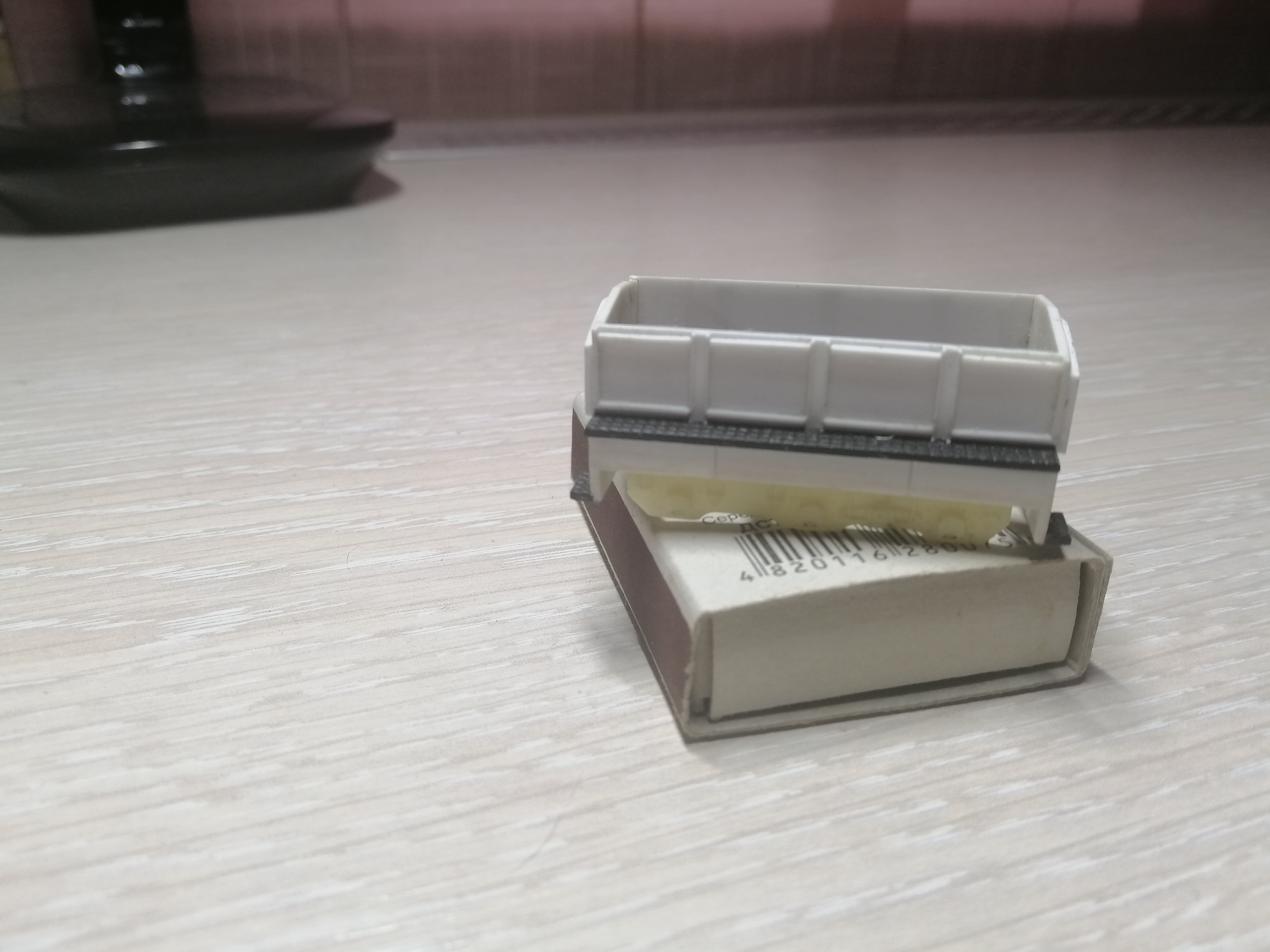

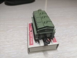

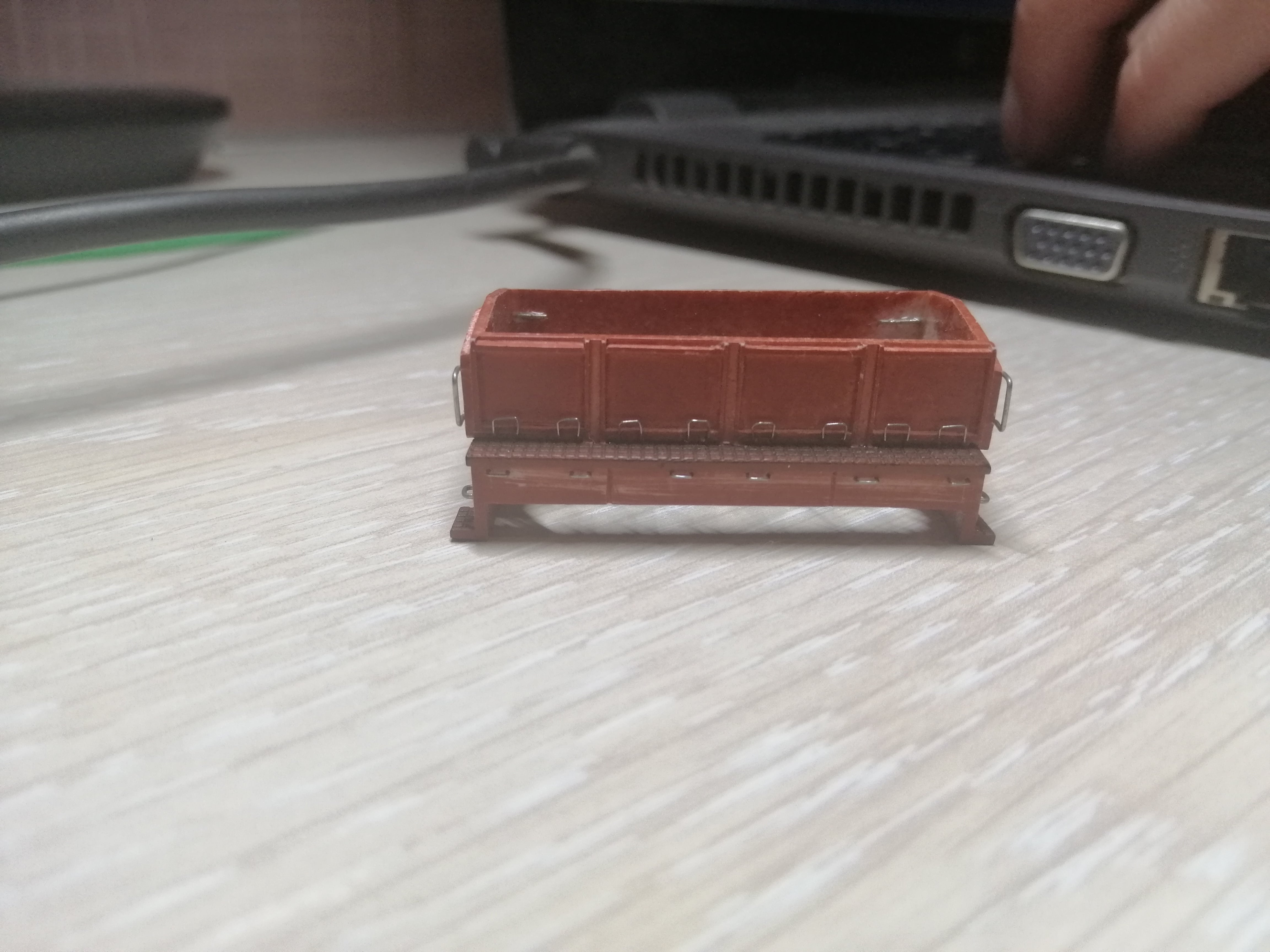

Ввечері Муза залишилась наніч щей привела колегу бажання. Тому до третьої ночі була запиляна заготовка чергового спецвагона
Залишилось випилять верх. насверлить дірок для двох десятків скоб-ручок. Легенько грунтонув щоб було краще видно де засверлюватись
Поки що така болванка, буду пилять далі.

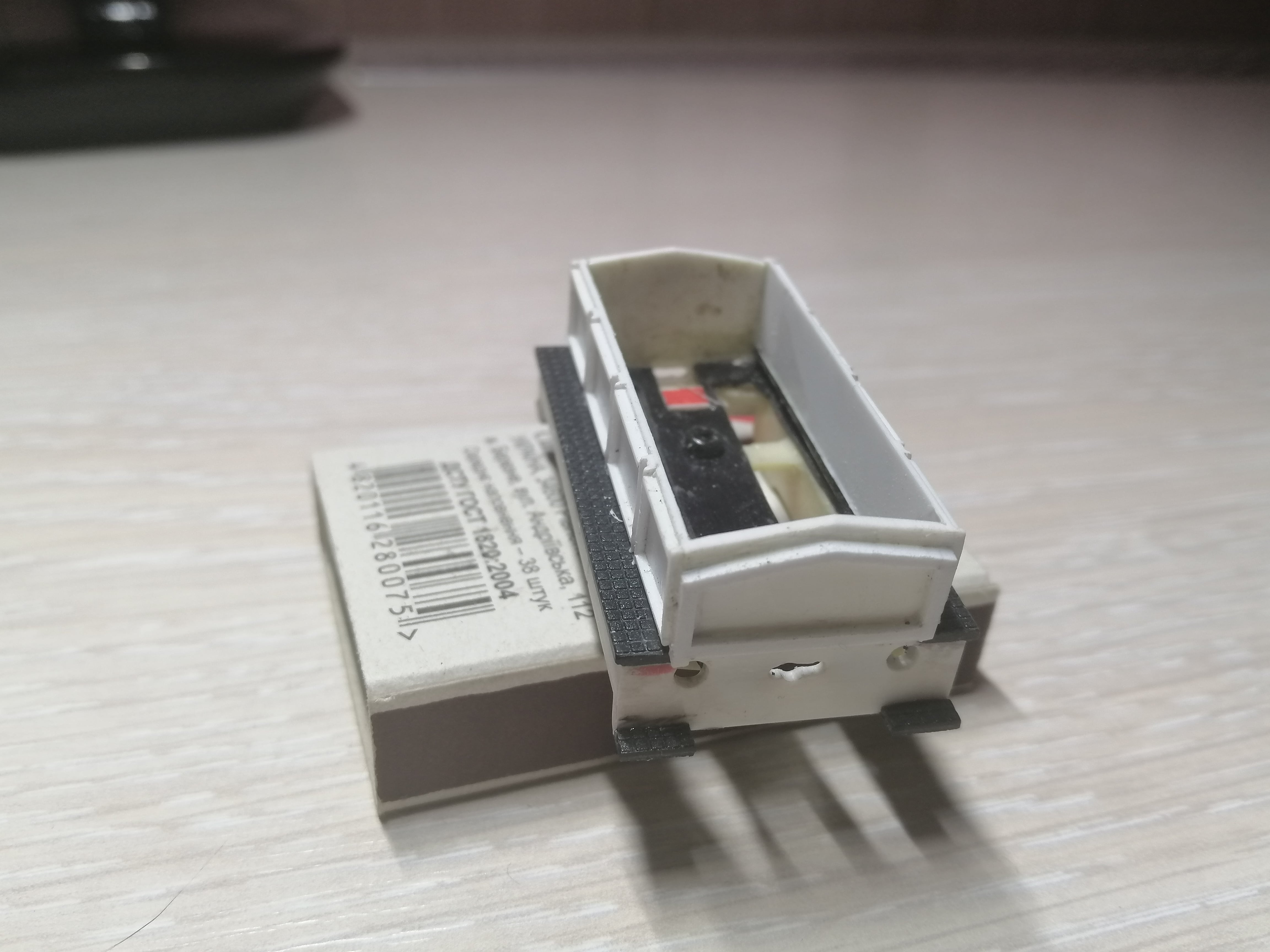

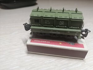

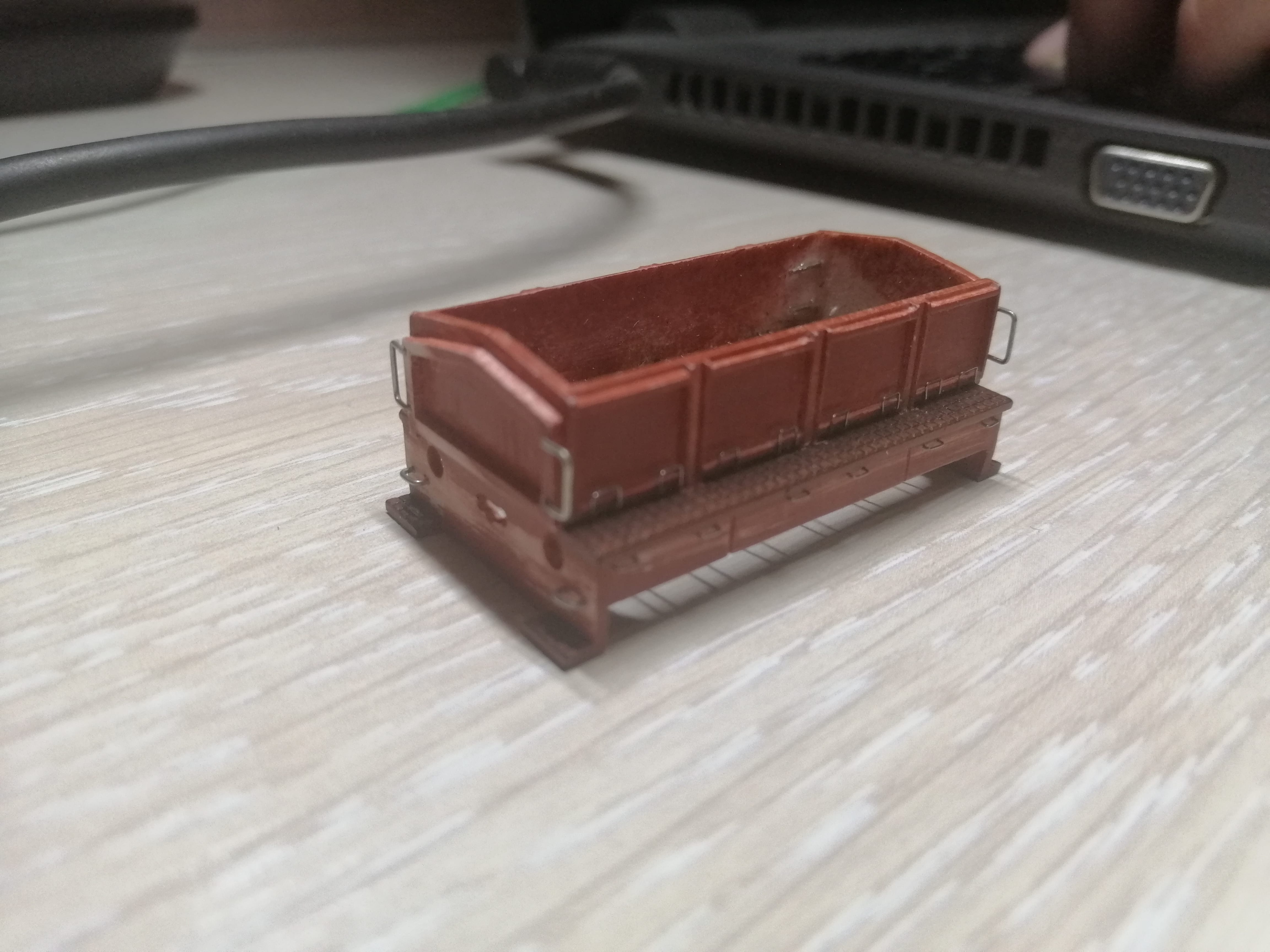

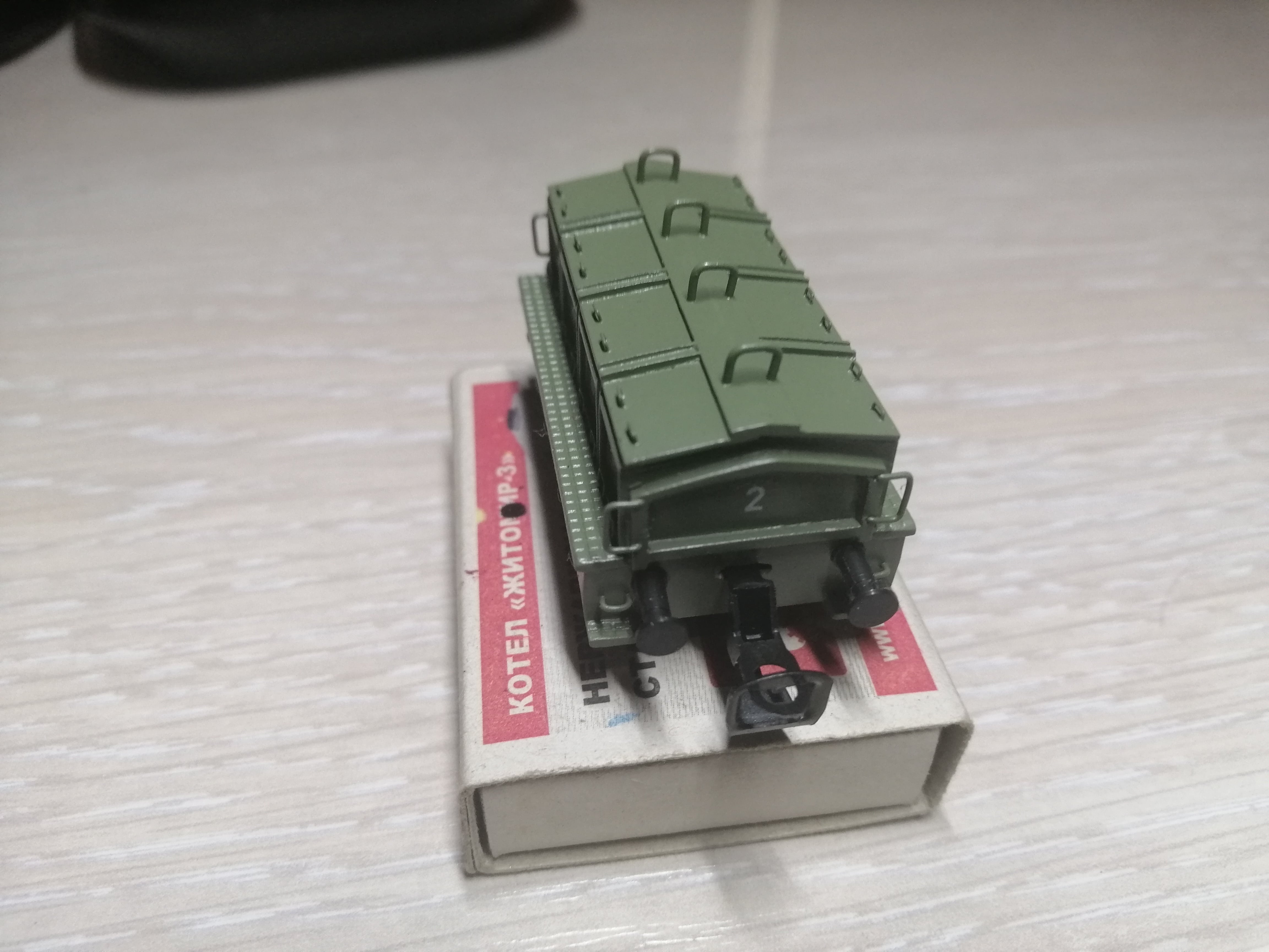

Добрий вечір камради. Майже день угрохав на засверловку 72 дірок ,згинання та вклейку 36 поручнів. Після такого екстриму Муза виглядае вз"ерошеною та пом"ятою ,що драна кішка. Колега музи по імені "Бажання" отримавши таке садо-мазо дастиш фантастиш та прикинувши що потрібно ще 20 штук на верхні кришки , заявив що ситий по горло і звалив не попрощавшись. Тож прийдеться поки що заняться рамою. Ну і фото того що получилось .

Весоповерочный...Тоже пилил когдато такое в Н0. :roll: С ручками хорошо поработали...
Has thanked: 1207 times
Re: ТТшка от Винта
Stinky писав: С ручками хорошо поработали...
Не то слово. Работа для усидчивых.

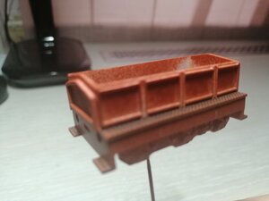

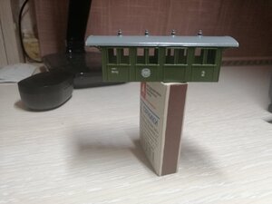

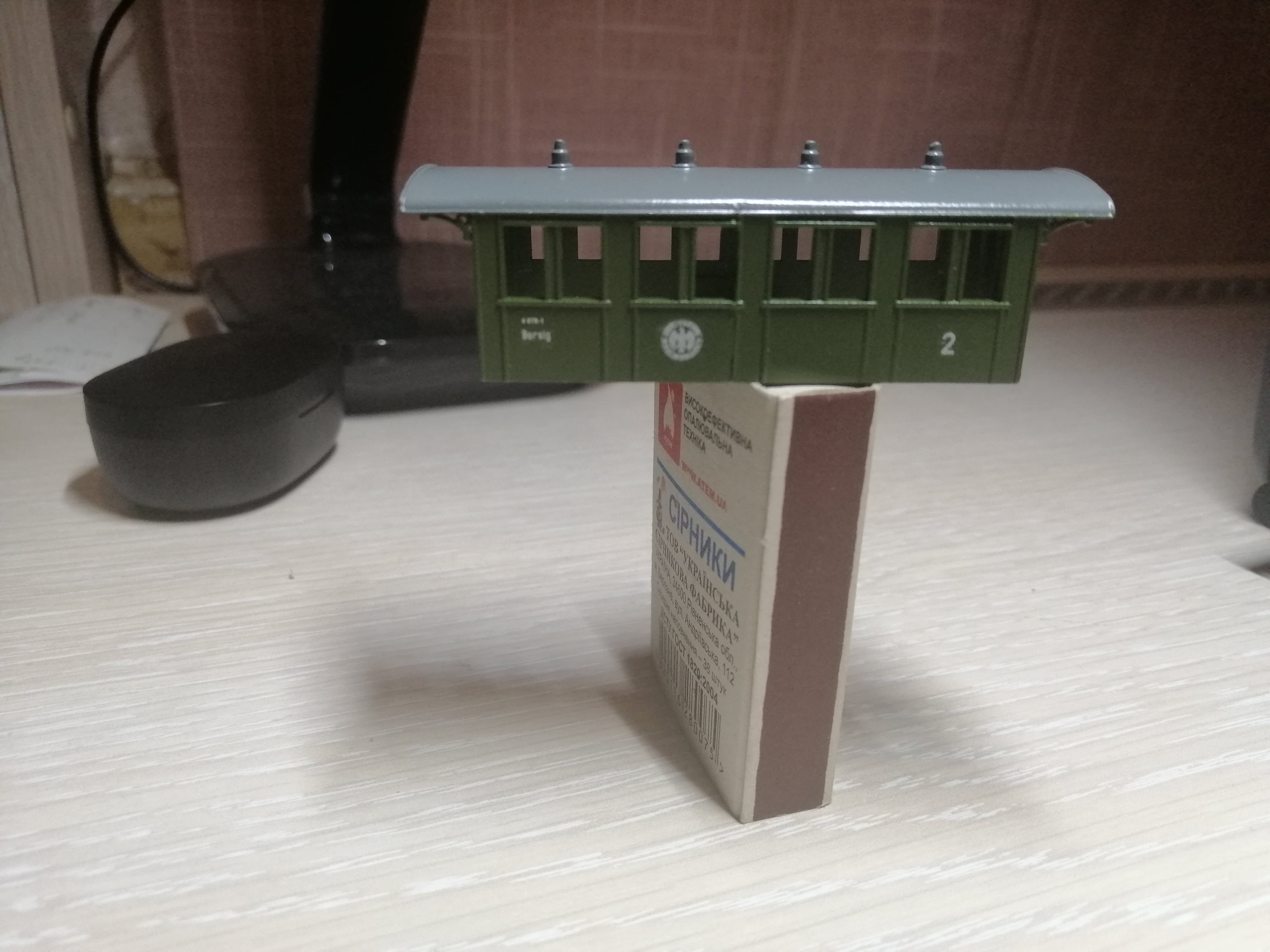

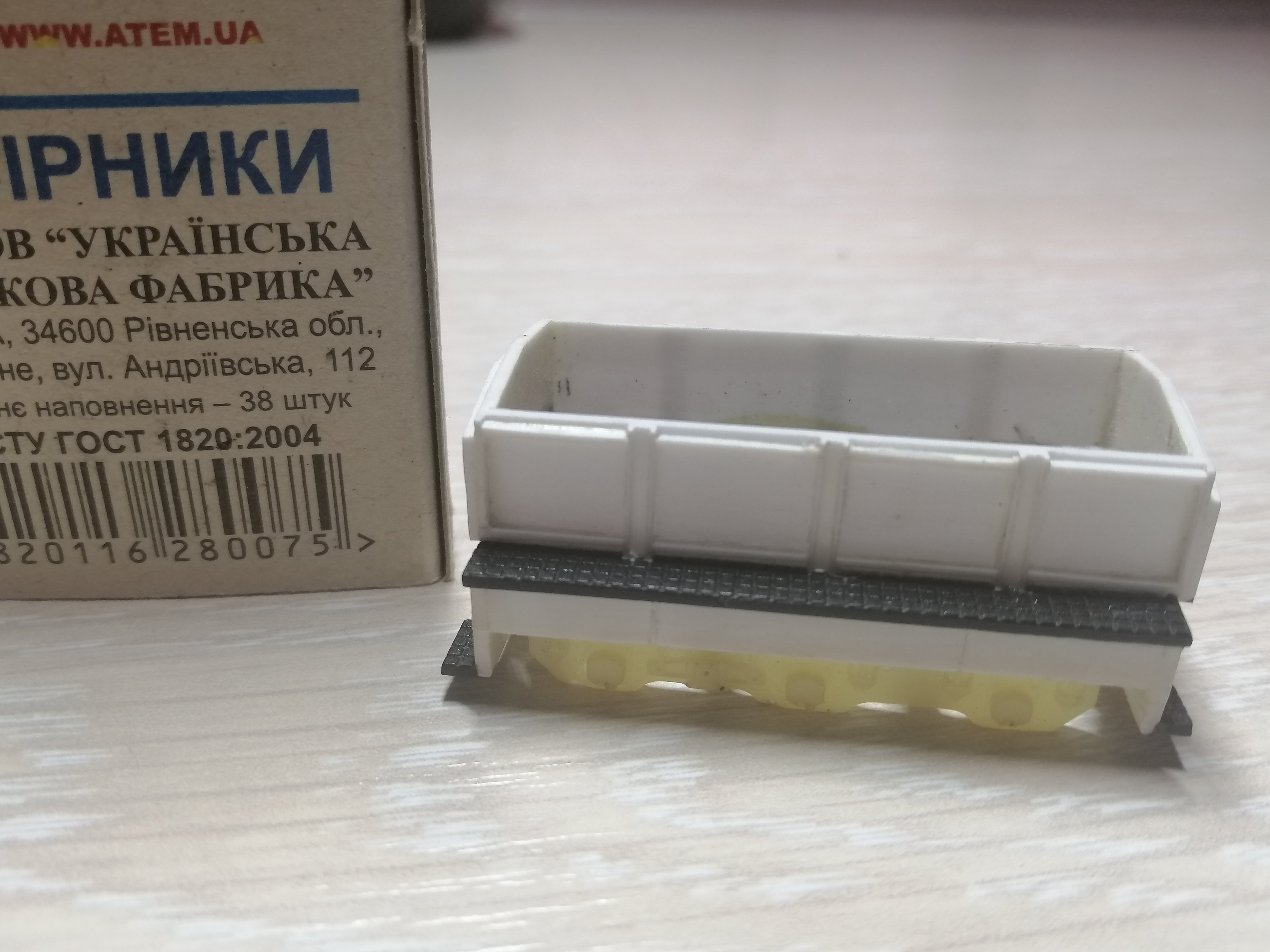

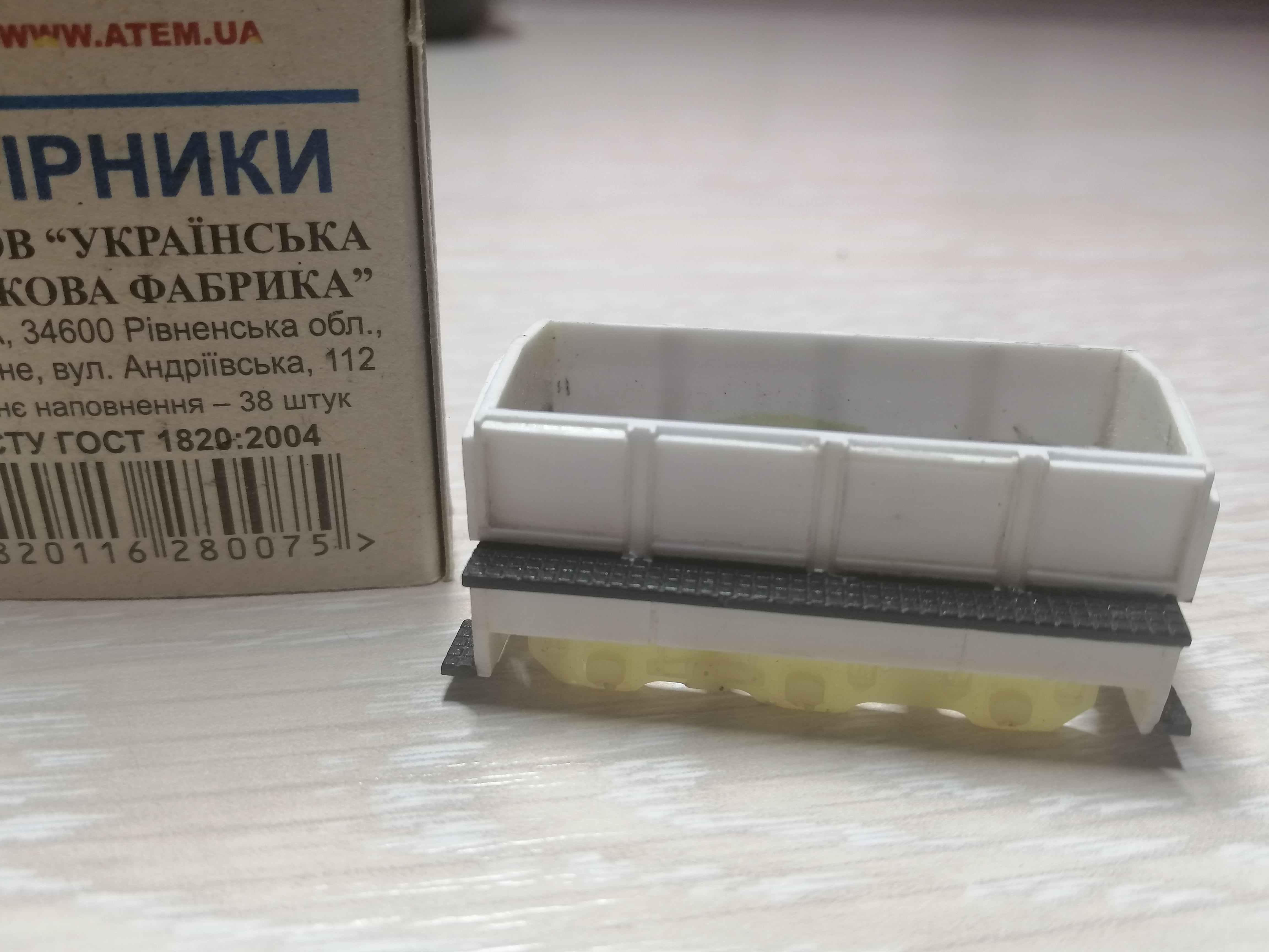

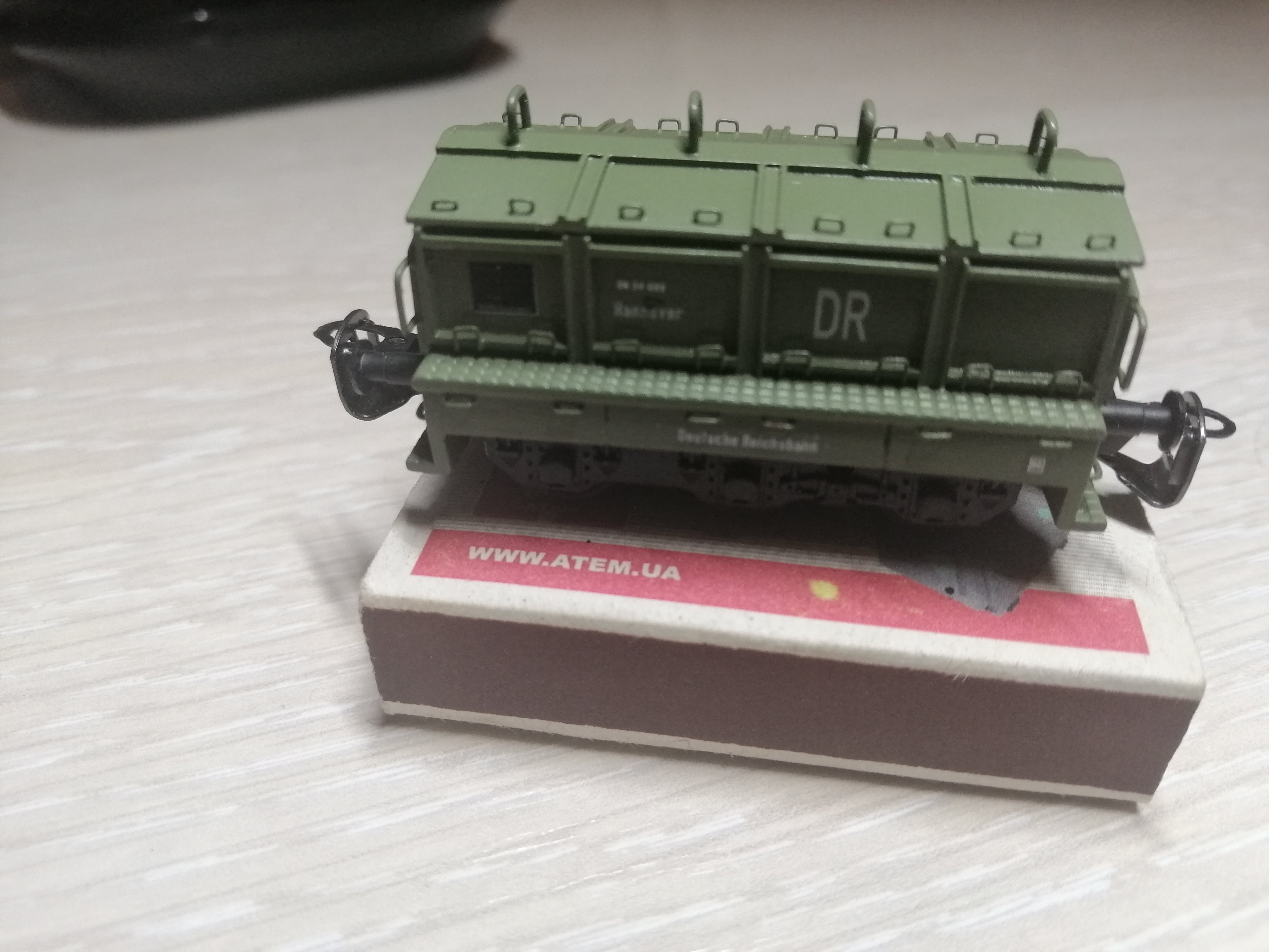

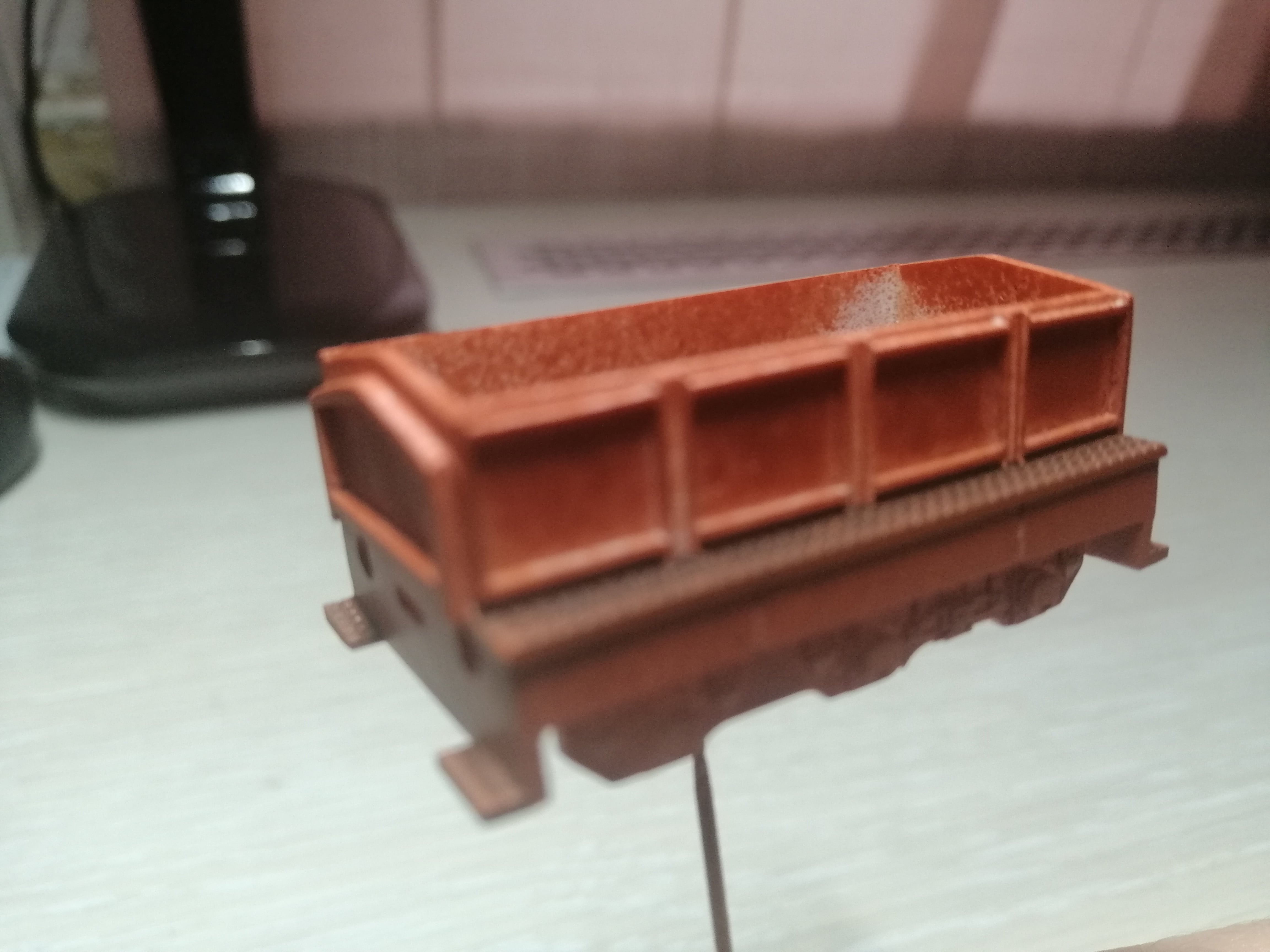

Доброго вечора всім. Продовжуем будівництво. Поки що зробив раму для спецвагена та склеїв кришки на верх. Залишилось засверлити 40 дірок. і вигнути та вклеїть 20 скоб... та Колега музи по імені "Бажання" поки що в ауті. Зате поки робив раму надибав в закромах кузова 2х розбитих стартових пассажирів. Коротше після перекура з двох ломаних 10віконників вийшов чудненький 8ми віконник - аля "фляйшман". Ще два перекура між фарбуваннями і вуаля.
Правда тепер потрібно робити ще одну раму,бажано зі світлом ну і можливо з внутрішнім інтерером.

Пофарбував цікаво... відтінки такі, як на старих моделях и фарба так само лягла :)
Re: ТТшка от Винта
Muton » Сегодня, 20:44
Сам вагон матовий . Трохи лак не повністю висох. тому блікуе під лампою

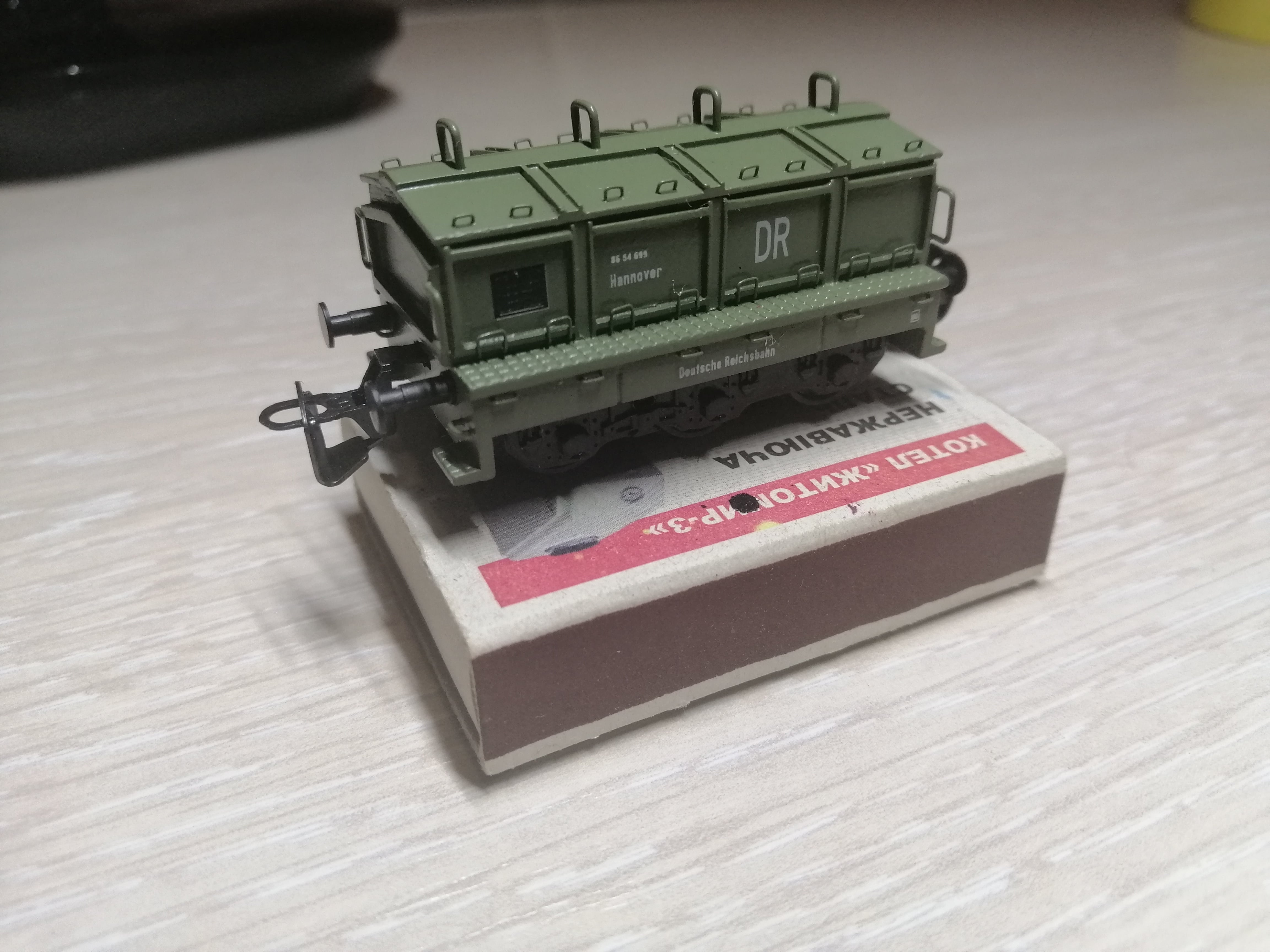

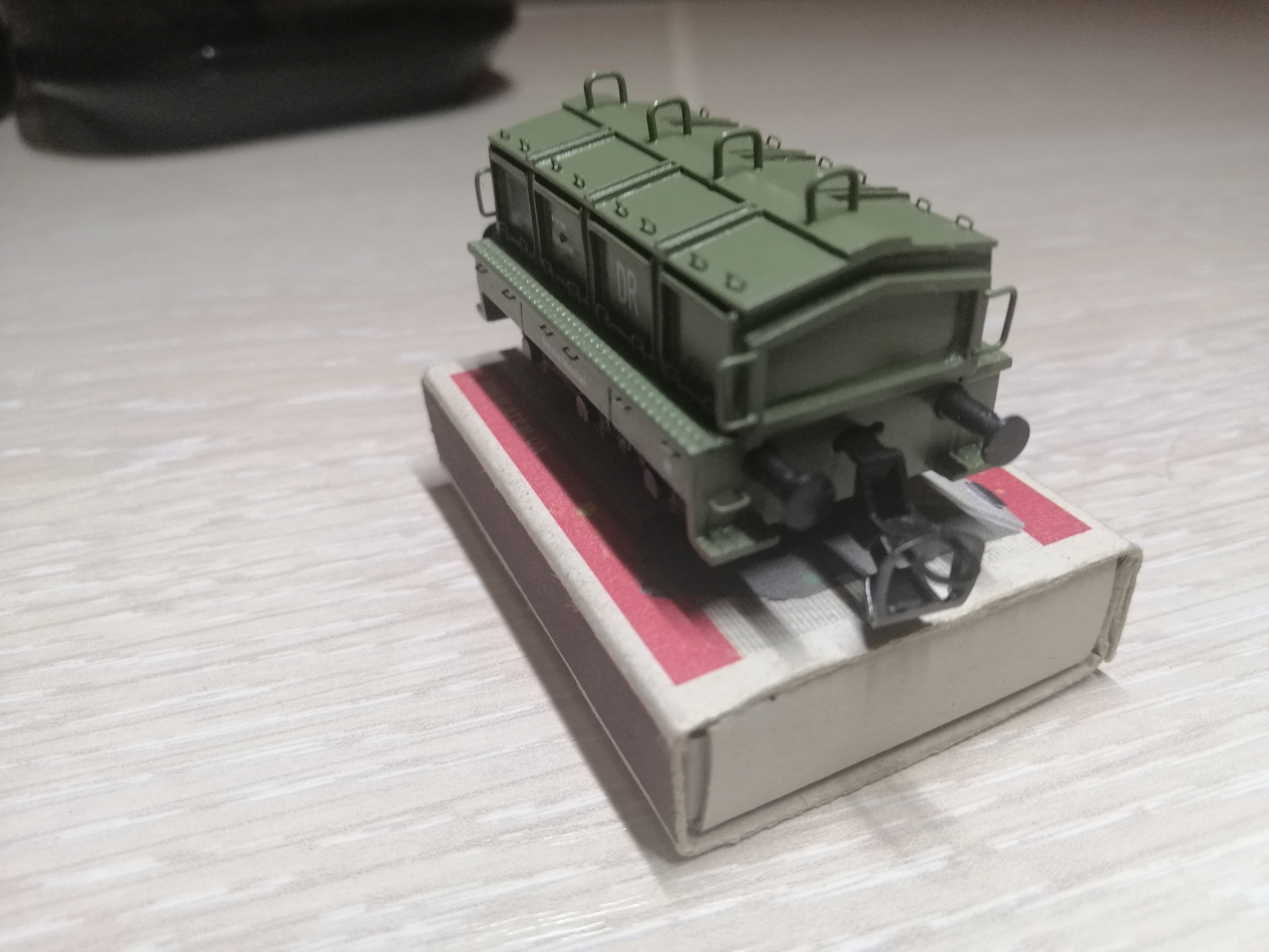

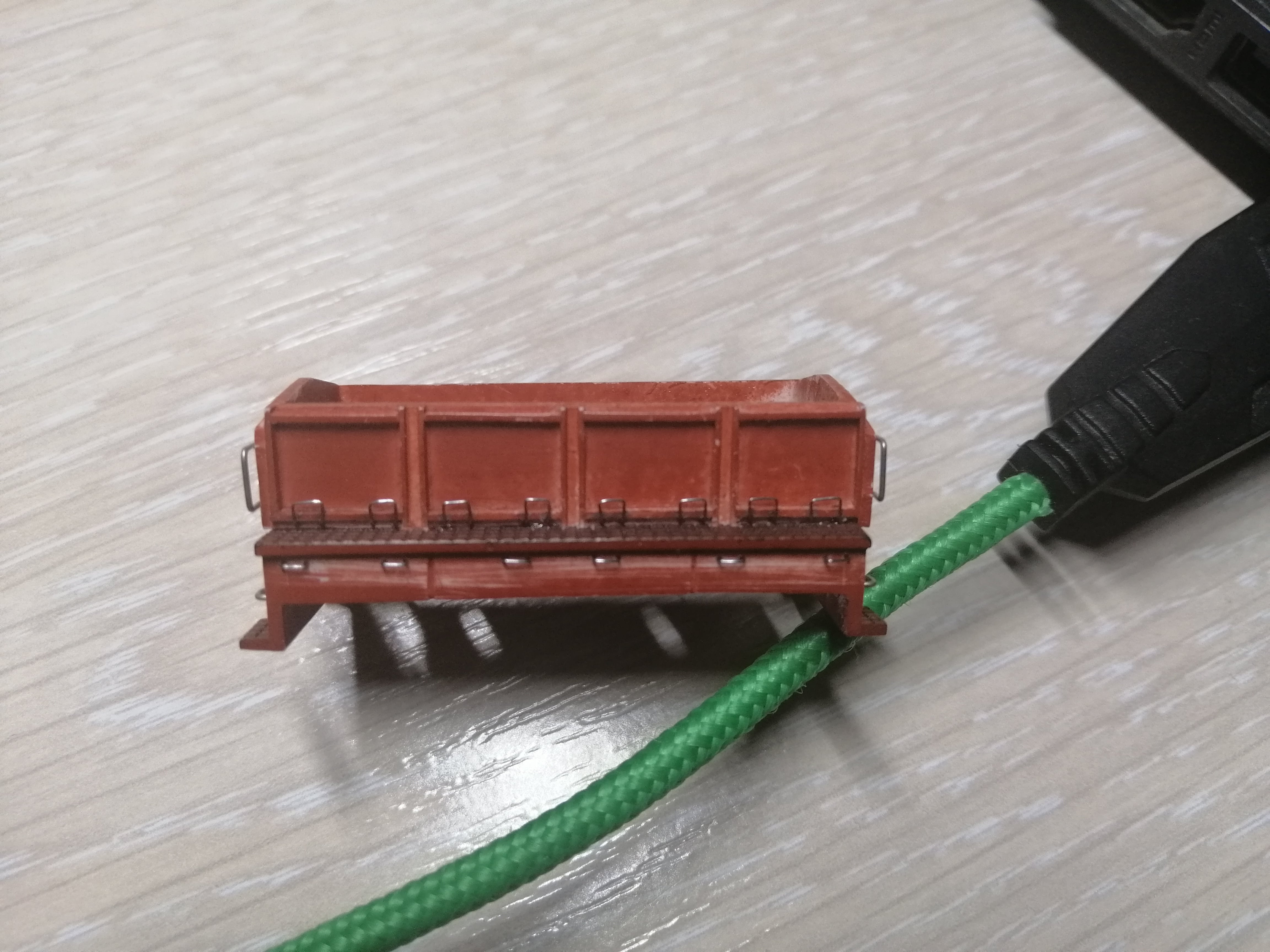

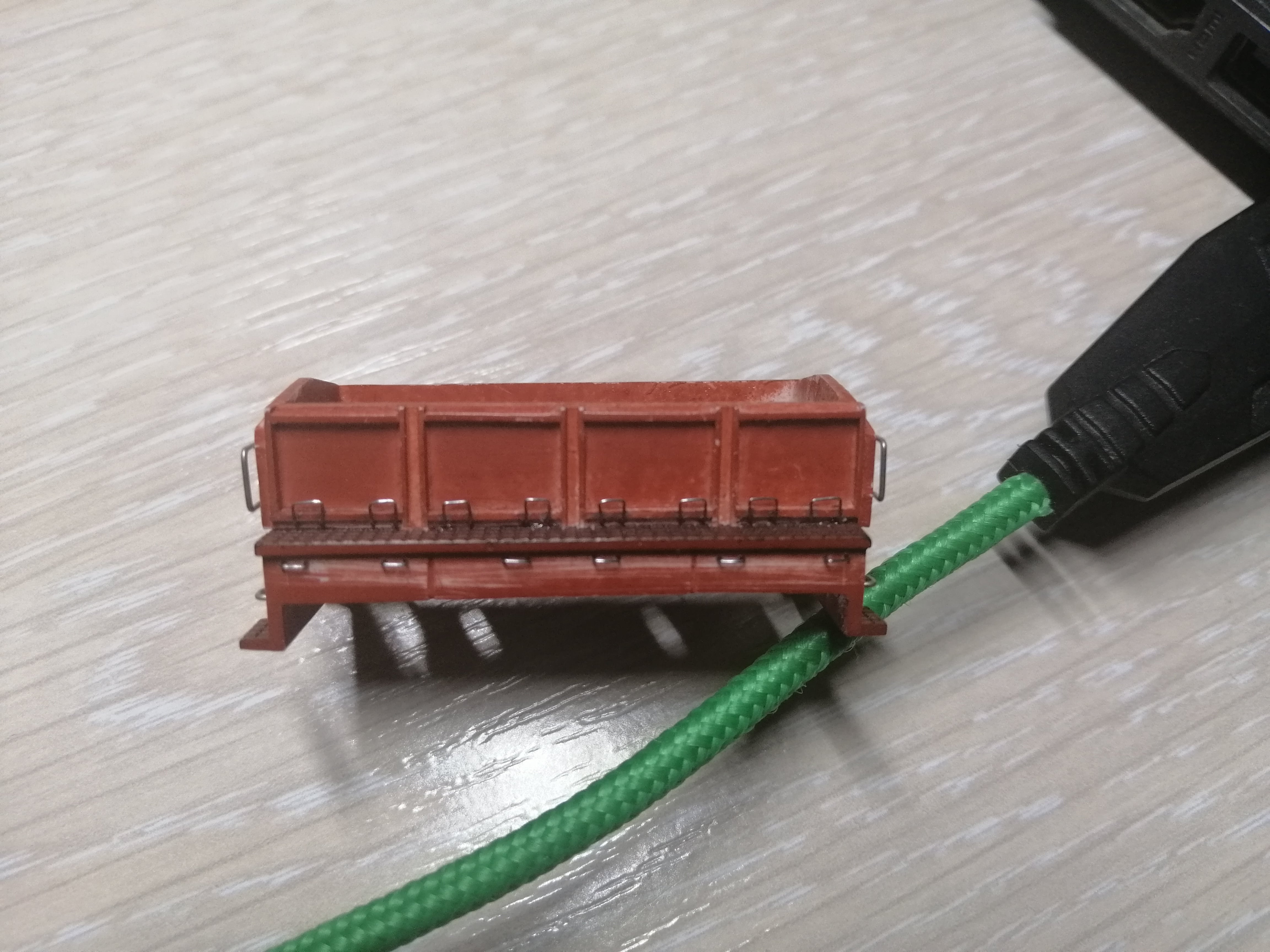

Ну ось і домучив я нарешті свій спецваген. Правда зробить 52 скоби це був ще той мазохізм. Колір підбирав приблизно до вигорівшого зеленого. Незнаю чи нормально ,коротше вийло щось таке
Вобщем кидайте тапки.
Re: ТТшка от Винта
Вибачайте, але тапків не буде! Навіть шльопанця не кину :lol: Цікава робота, виконана на високому рівні. Можливо, хтось зробить зауваження щодо товщини деяких поручнів або рифлення трапів (мовляв, товсті). Але вони такими і мають бути, бо інакше їх побачити можливо тільки в макро на такому невеликому вагоні.
