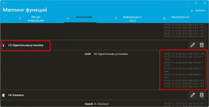

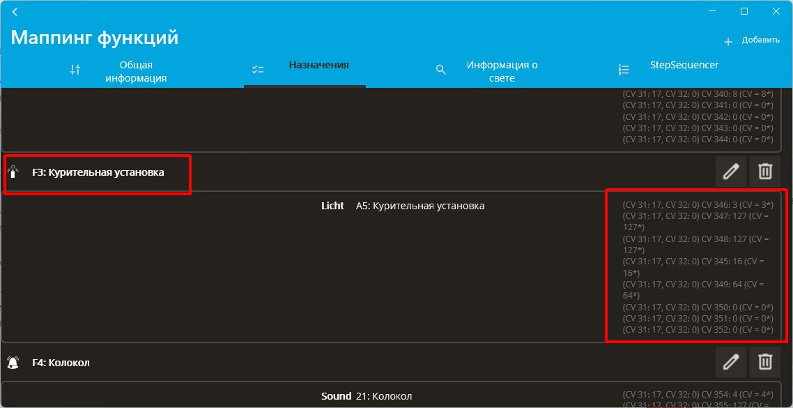

Дополнительно к приложению не обязательно иметь программатор
Стандарт переводите в эксперт потом нажимаете проекты далее скачать проект с сайта пико далее в поисковике вбиваете
номер декодера 56584 и когда высветится БР78 выделяете строку и нажимаете далее потом редактировать и у вас высветятся
восемь наименований заходите в "перечень функций" находите F3 и в ручную (если у вас есть райлком) вбиваете CV
все ОООЧЕНЬ просто!
Здесь вы можете менять кнопки управления местами видеть какой именно выход декодера управляет функцией
к сожалению выходы не меняются, можно поменять только кнопку управления выходом
Поэтому на БР78 выход для управления дымогенератором А5 (AUX5) и на любом незвуковом декодере дымогенератор будет
работать от кнопки F5 а на Звуковом декодере ПИКО это кнопка F3 но электроцепь все равно замыкается через выход AUX5

avl1957
Повідомлень: 59
З нами з: 01 листопада 2015, 08:28
Имя: Александр Васильевич
Звідки: г Киев
Been thanked: 6 times
Re: Димогенератор для PIKO BR 78
Повідомлення avl1957 »
Никак! Вы смотрите значения CV в приложении и в ручную через командную станцию вбиваете в декодер.
Так же как Вы программируете в декодере локомотив т.е. название, адрес(CV1), скорость разгона(CV3), скорость торможения(CV4) и так
далее.
Например изменить макс. скорость Нажимаете CV5 - заводская настройка 255, Вы нажимаете 124 и "Ок" и теперь модель будет ехать
приблизительно в два раза медленнее
Так же и через приложение Смотрите например: (CV31:17, CV32:0) CV346:3 (CV=3) и то же делаете на командной станции
CV31- 17
CV32- 0
CV346- 3
Если Вы имеете программатор то просто нажимаете в приложении "локомотив"
Если есть желание распечатать - нажимаете "файл"
Если хотите что то поменять в настройках - нажимаете в приложении "карандашик"
все ОООЧЕНЬ просто!
Тобто, мені потрібно ці CV перевірити/встановити через свою командну станцію. Я Вас вірно зрозумів?
