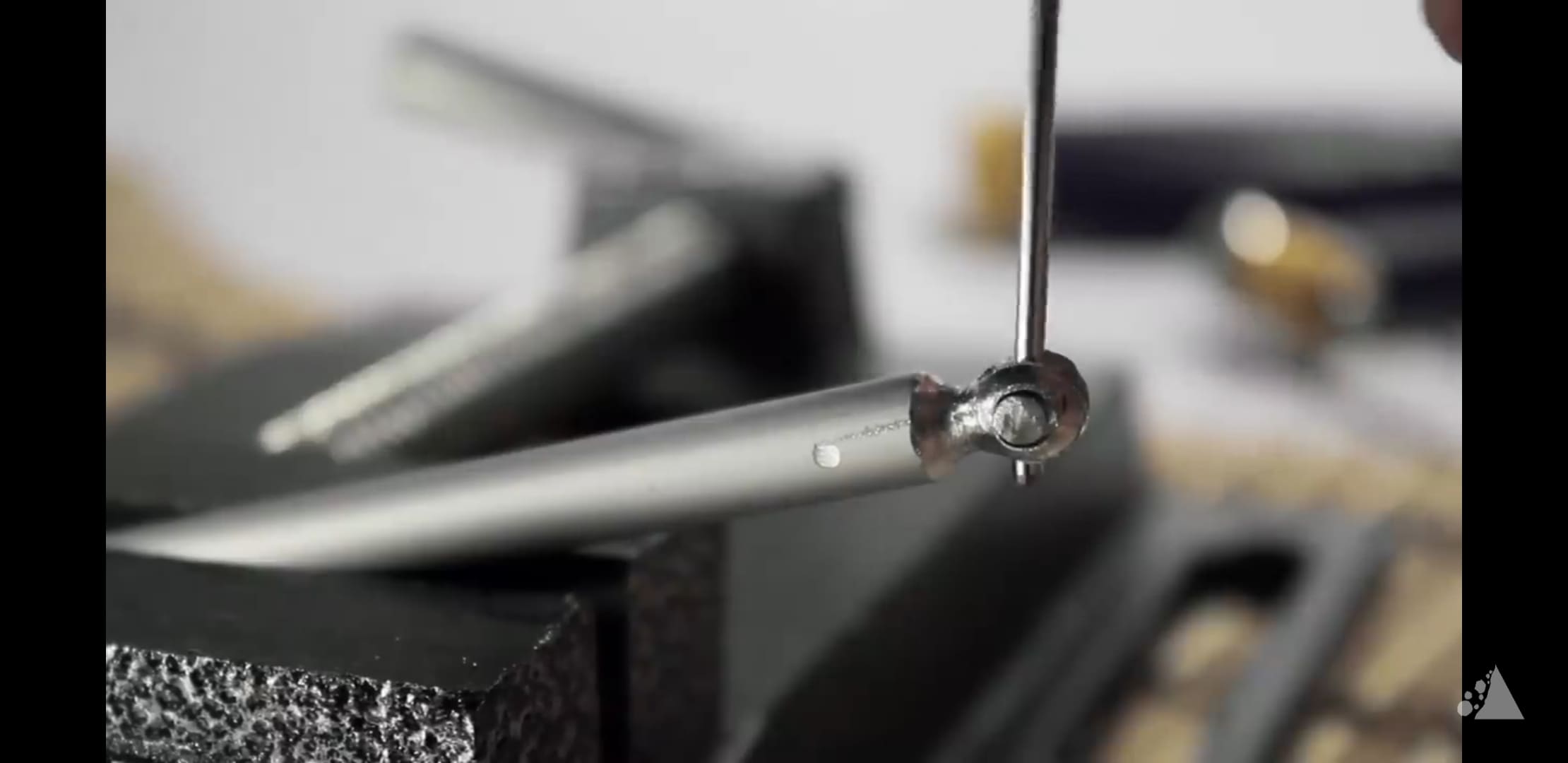

Всем мирного неба! Решил поделится своими экспериментами. Может кому-то будет интересно, кому-то банально, а кому-то, заезжено. Я наверное, как и многие из вас, постоянно собираю в ящички, шкатулочки разный "хлам", а вдруг когда-то пригодится... Начну из наболевшего.Часто возникает вопрос, по поводу карданов. Когда хочется, что бы модель поехала, а нужного кардана, под рукой нет.Искать по инет магазинам и ждать доставки, муза не дает, требует что бы здесь и сейчас локомотив поехал.

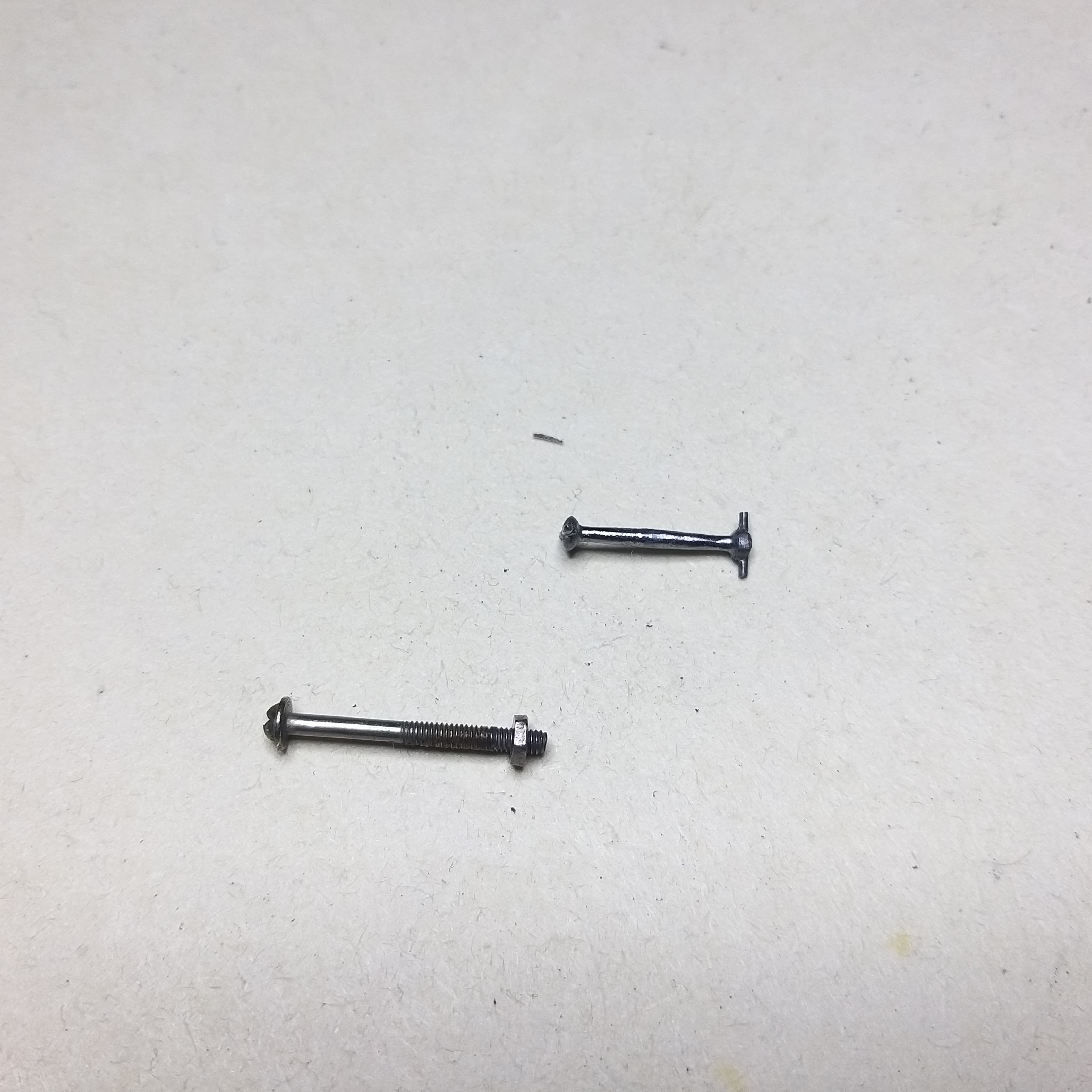

С помощью не больших в диаметре винтов и гает,проточке в мини дрели и пайки кусочков скрепки, получаем нужное.

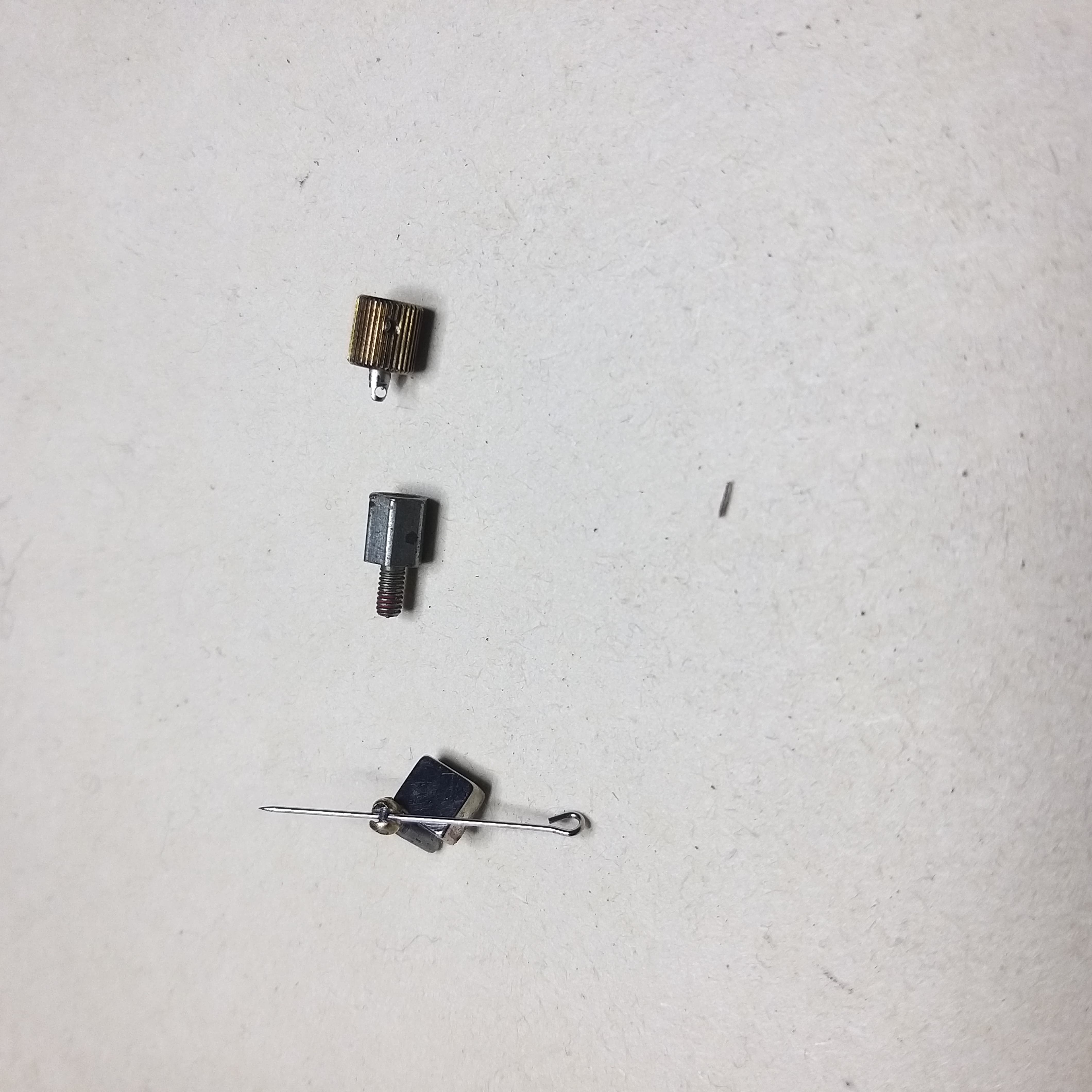

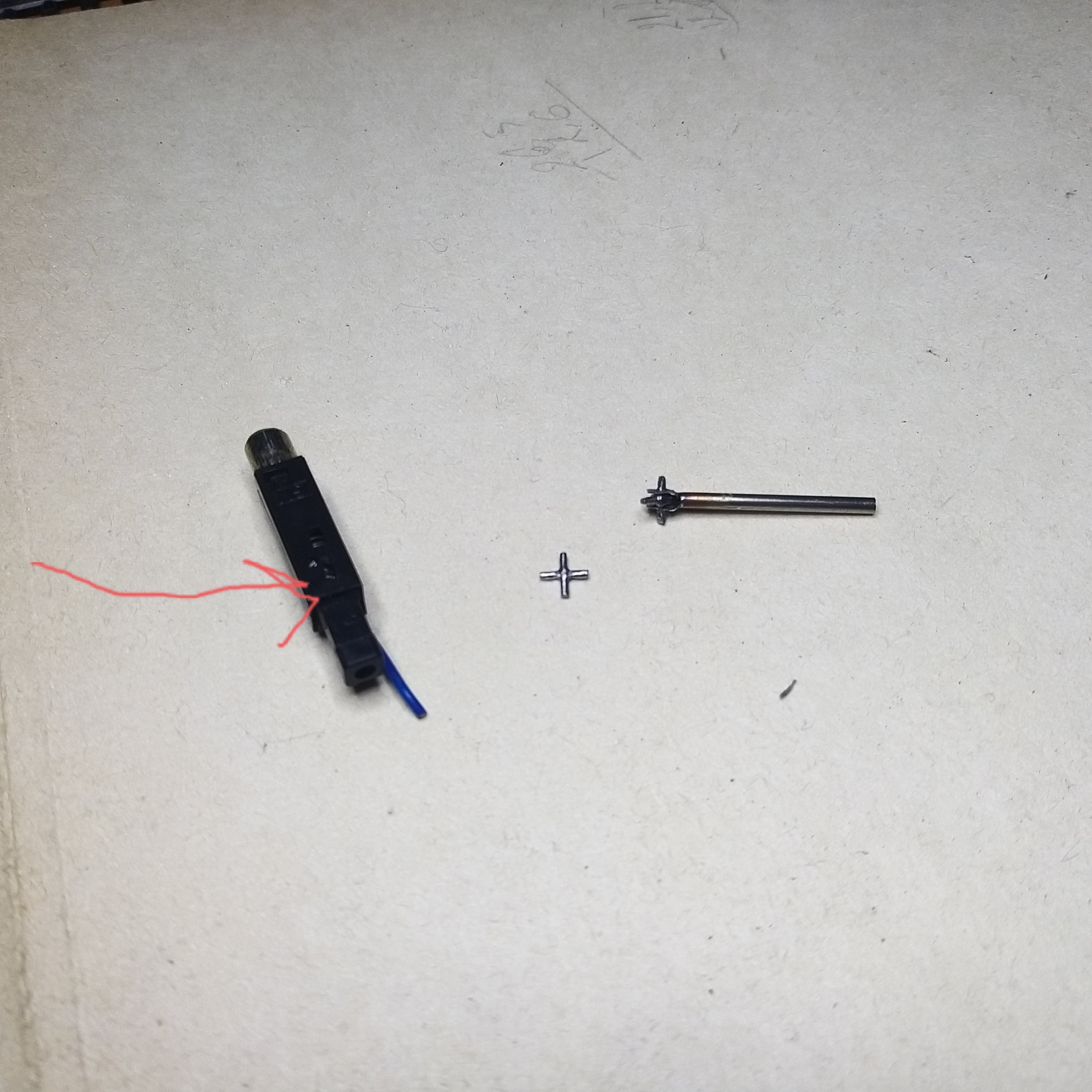

Также, без зажигалок, в нашем деле не получается. При разборе , пьезо зажигалки, обратил внимание, на уже почти готовую крестовину, чуть доработал и вот результат. Трубка, игла с капельницы, что в лекарство вставляется, намного крепче, чем с антены. Пробовал крестовину на "разрыв",в итоге, только уши в трубке пообрывало, крестовина даже не согнулась...

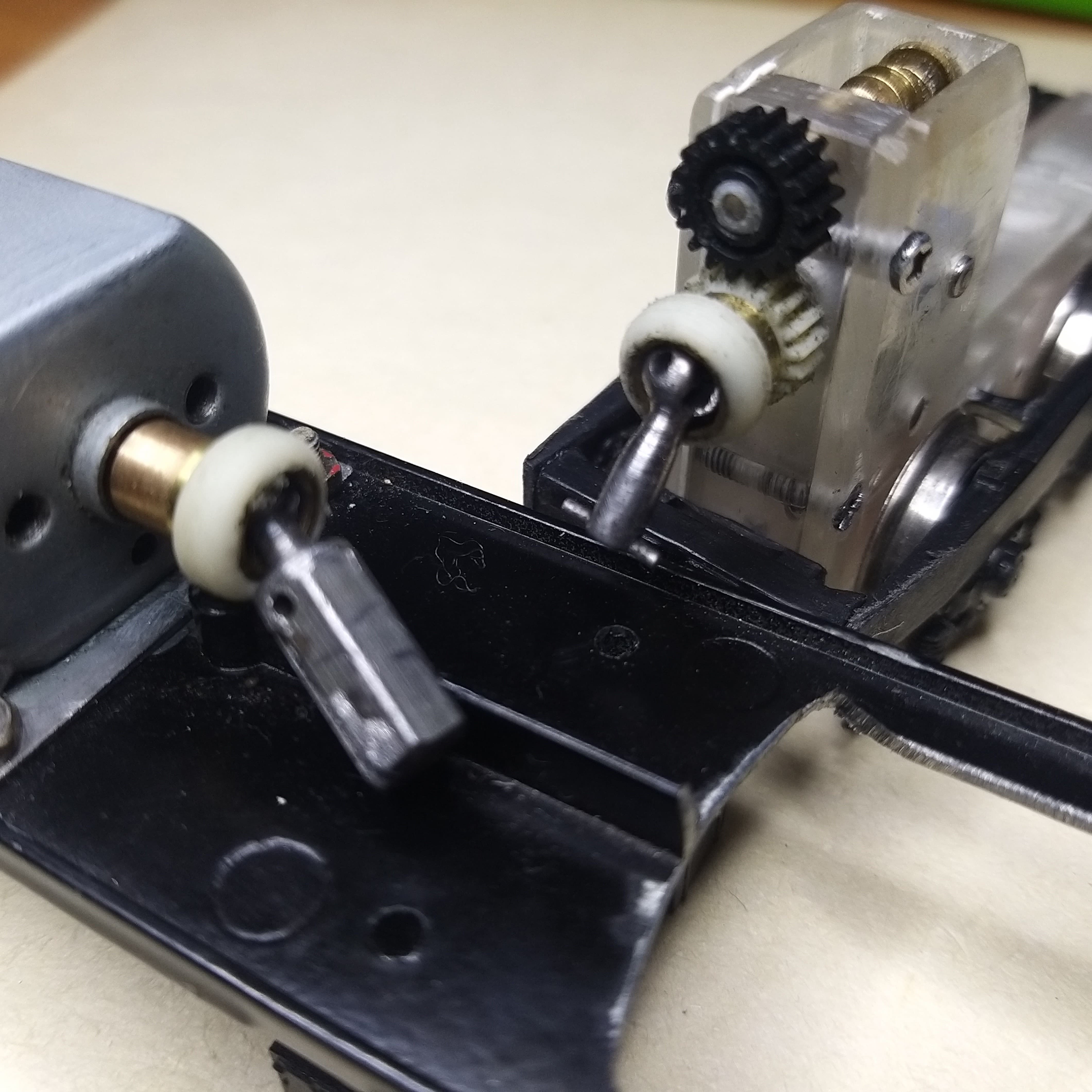

Подсмотрел на форуме авто моделистов, как они делают карданы и шрусы. Мне нужен был короткий шрус, но с большим углом поворота.
, в итоге получилось, то что выше на фото с мотором. Диаметры, только у нас меньше, чем у авто моделистов, но работает также хорошо...

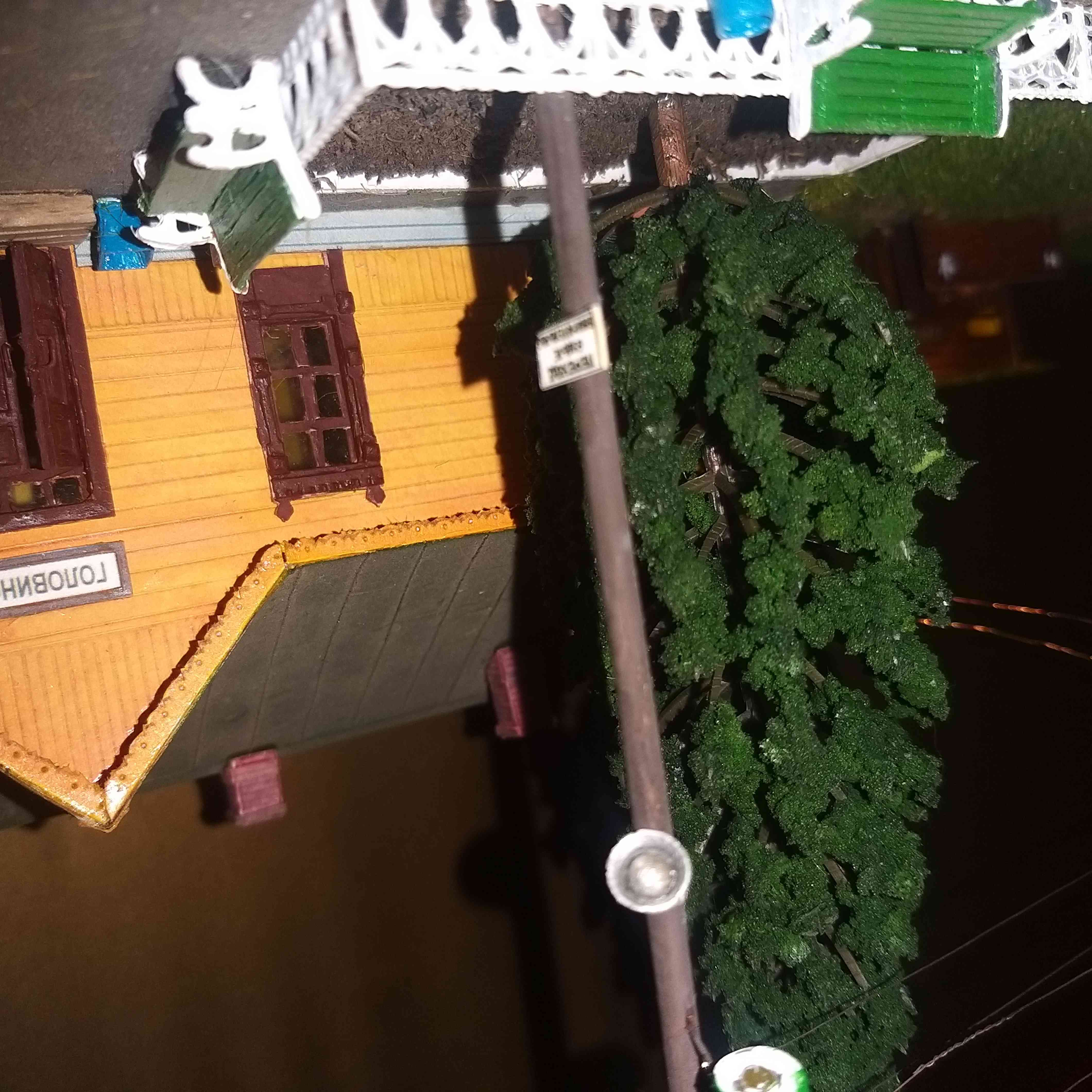

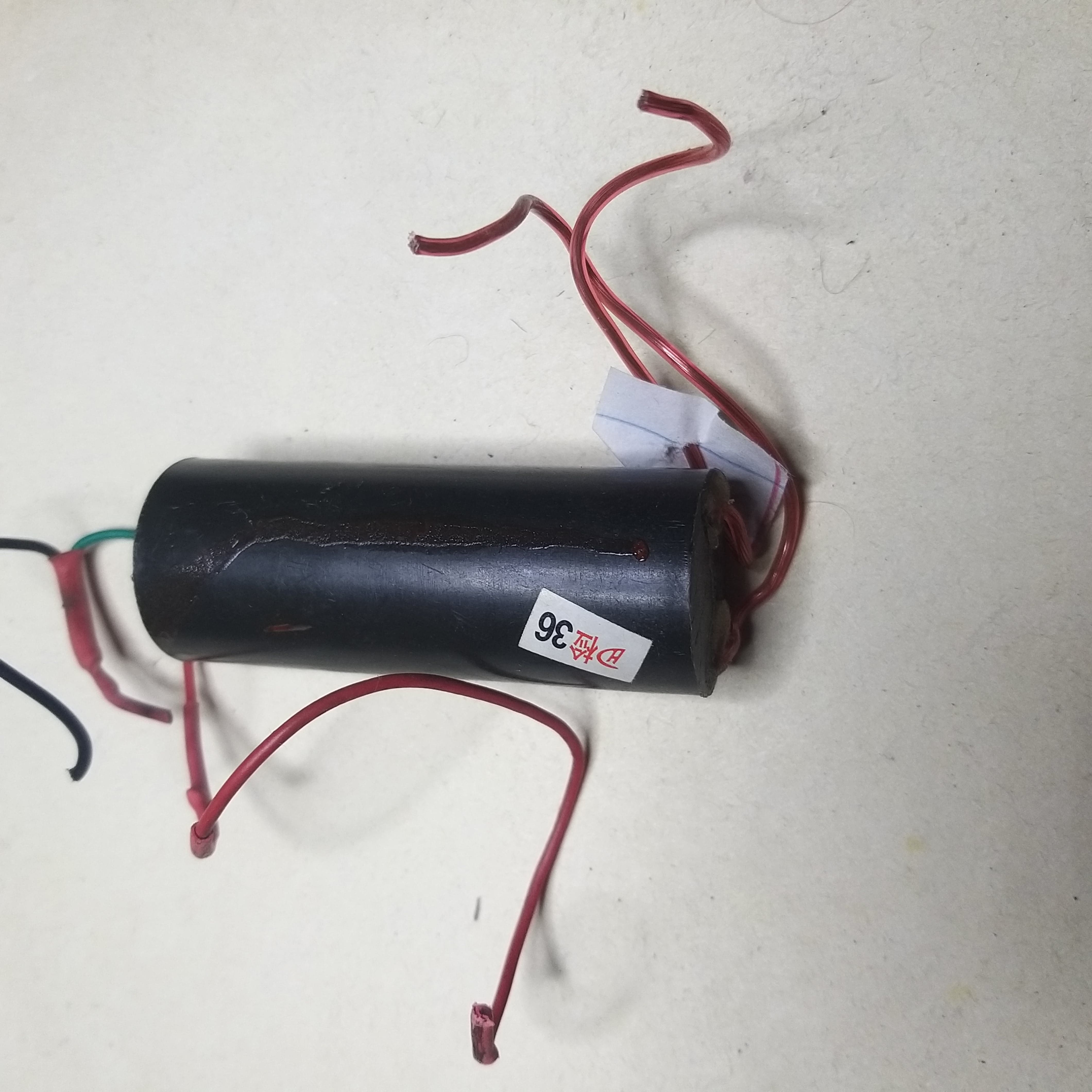

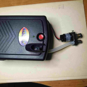

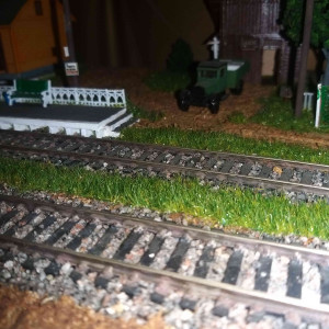

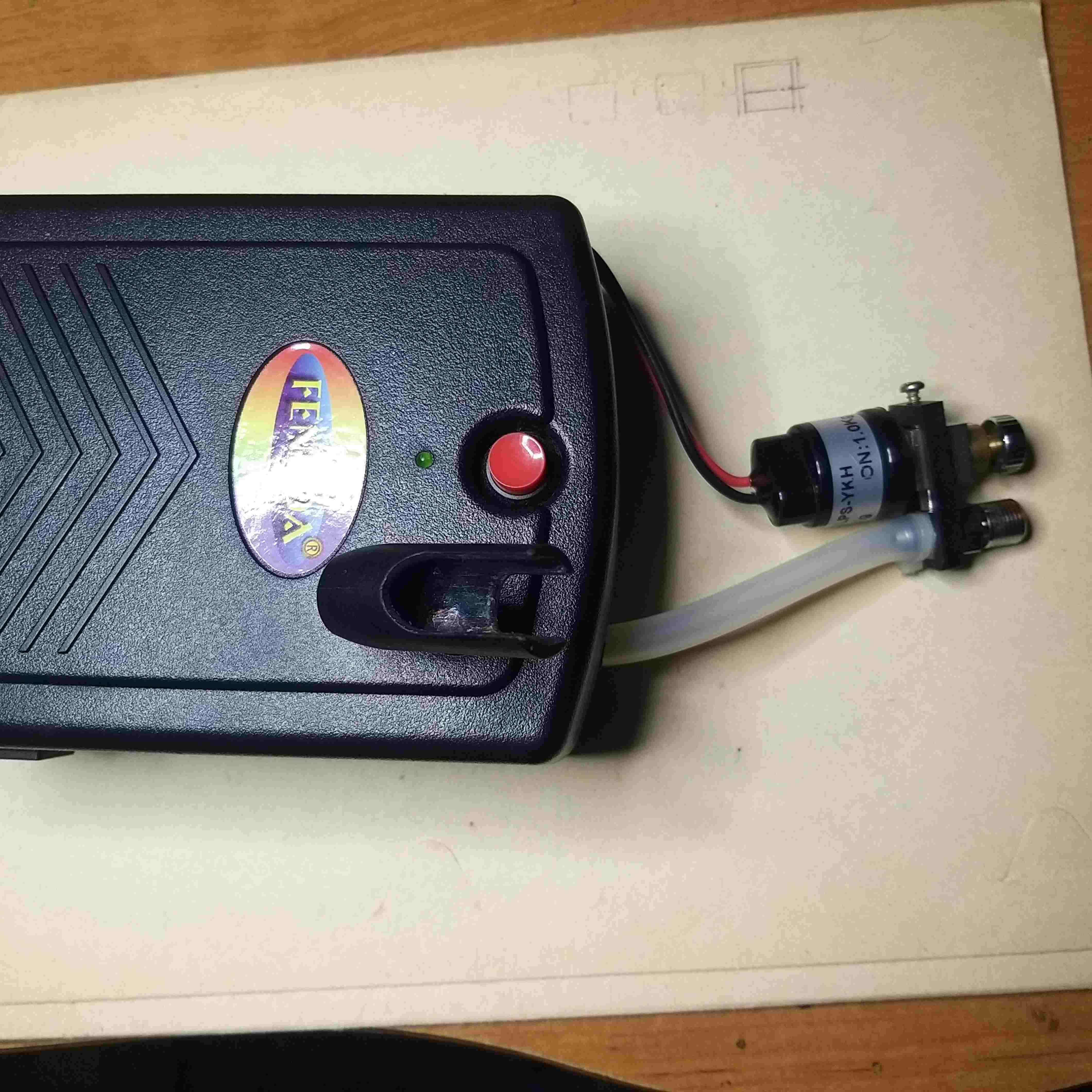

У друга, увидел преобразователь высокого напряжения. Поменялся с ним на пиво. В инете, они копейки стоят. Добавил к нему 2 амперную зарядку от телефона и ситечко, которое "В лучших домах Парижа и Лондона " используют. В итоге, получил флокатор. Хотел его в нормальный корпус упаковать, а то все "стояло" трава на макете, у меня шикарный эрокез, но так все покуда и "зависло"...

, как то так, "стоит " трава...

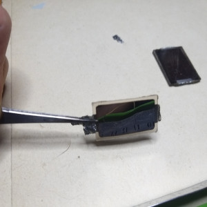

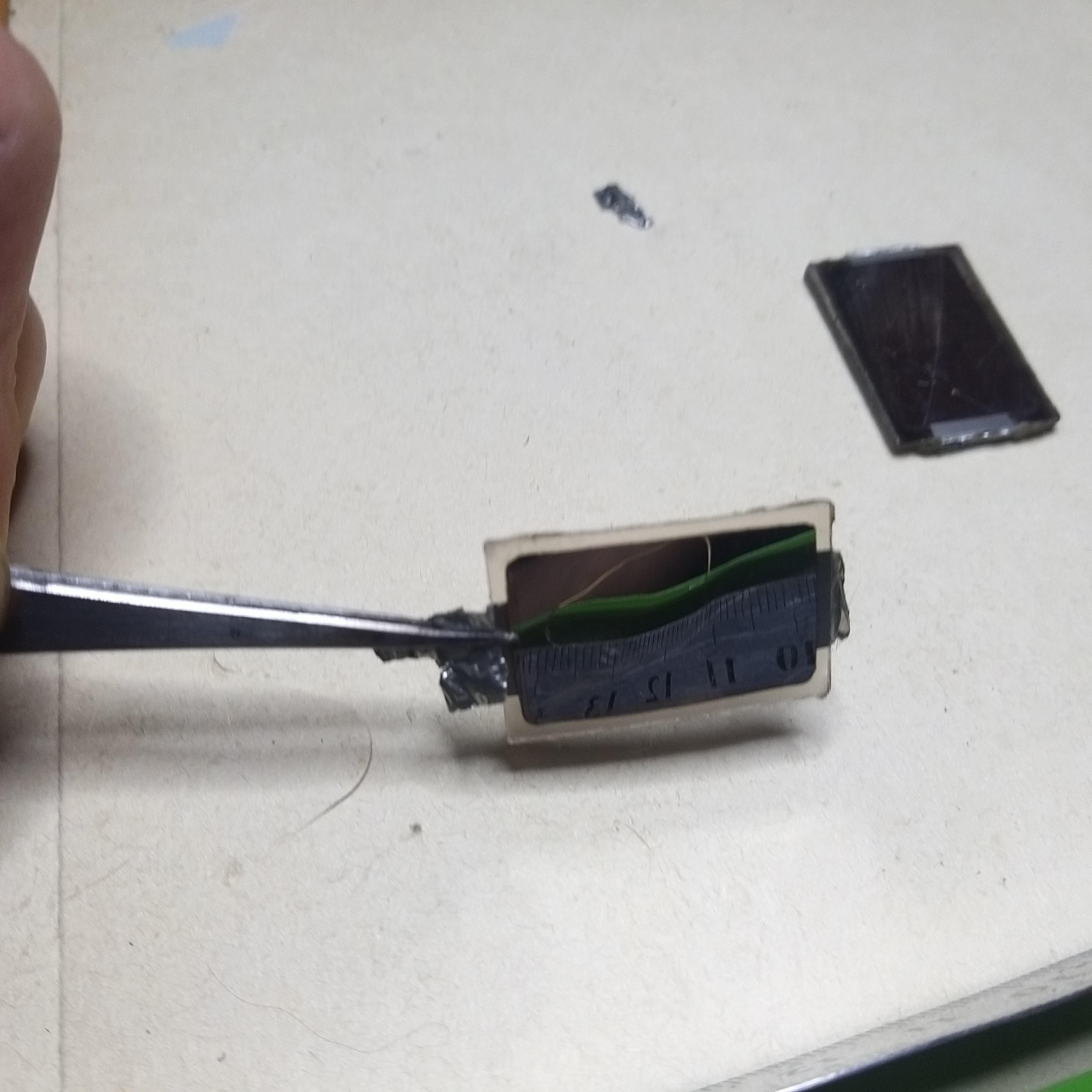

Нашел на работе, слюдяной конденсатор, это такие, прямоугольные, коричневые коробочки, может кто не знает. Решил заглянуть в середину, что там по "нашим делам" есть... В итоге, оказалась куча идеальных "зеркал", на двери купейных вагонов и не только... Только на резиновые клея прилипают, с другими не дружат...

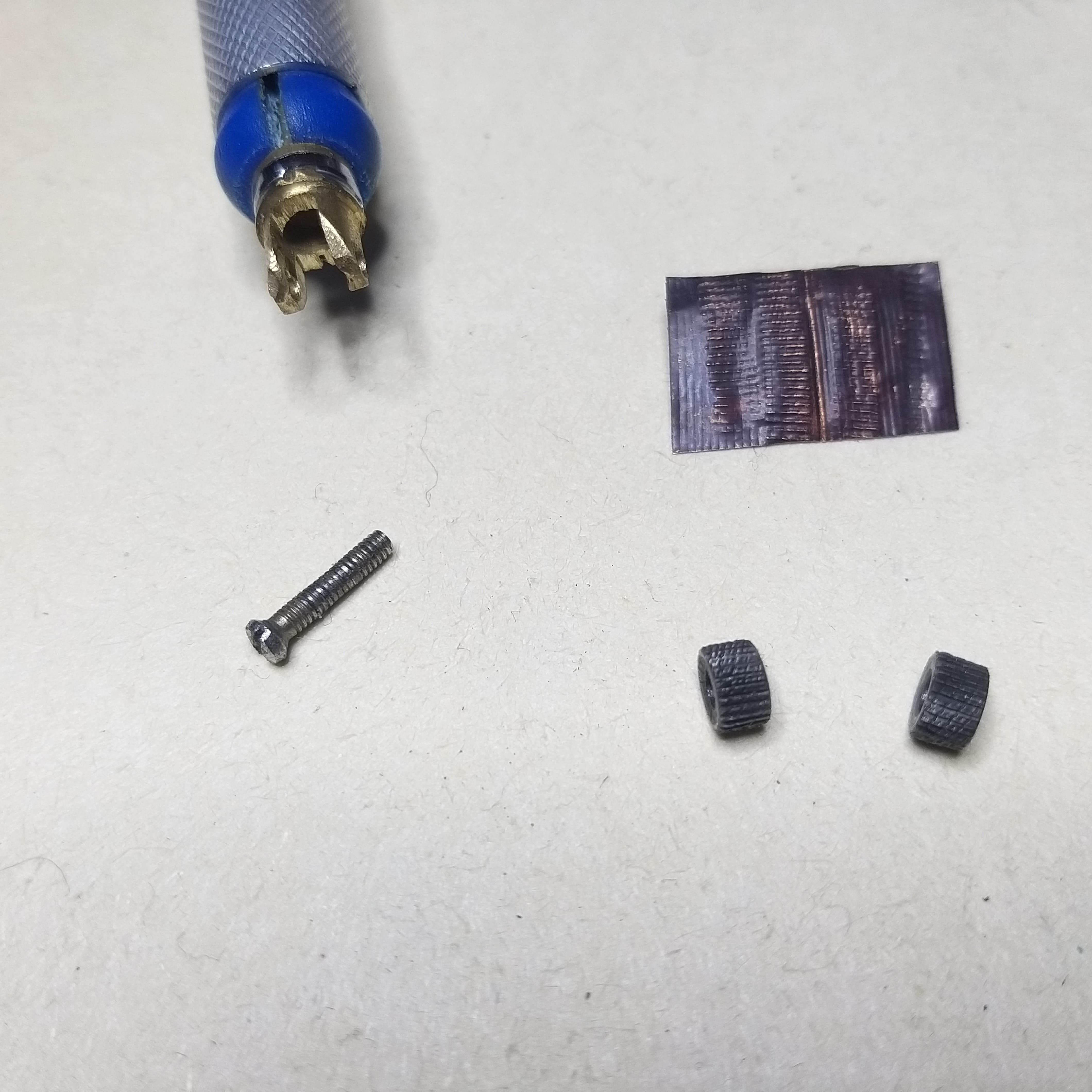

В моих далеких-далеких планах,есть хотелка,сделать модель тгк2, но вопрос с жалюзями, все тормозит... Опять зажигалки... Для кого их вообще придумали? Пародия на цанговый нож, плюс обточенный торец от антенны, которым она к радио прикручивается и колесико от зажигалки. Получается в итоге, после кучи проб,, на разных подложках типа ткани, картона, ватмана, что-то похожее на жалюзи. Благодаря, заточке наискось колесика, выходят "правильные" жалюзи елочкой. На фото, к сожалению плохо этот ракурс видно, а грунтом дунуть для проявки, как-то не додумался сразу...Понял, что идея рабочая, поставил покуда на паузу. Может кто-то дальше "доработает"...
. Пробовал " пакетом"что бы жалюзи шире были, но тут ожидала "засада"... Не знаю, с какой железяки эти колёсики делают, но при попытке снять фаски, что бы они плотно друг к другу стали, максимум что у меня получилось, это их поцарапать только... Далi буде....

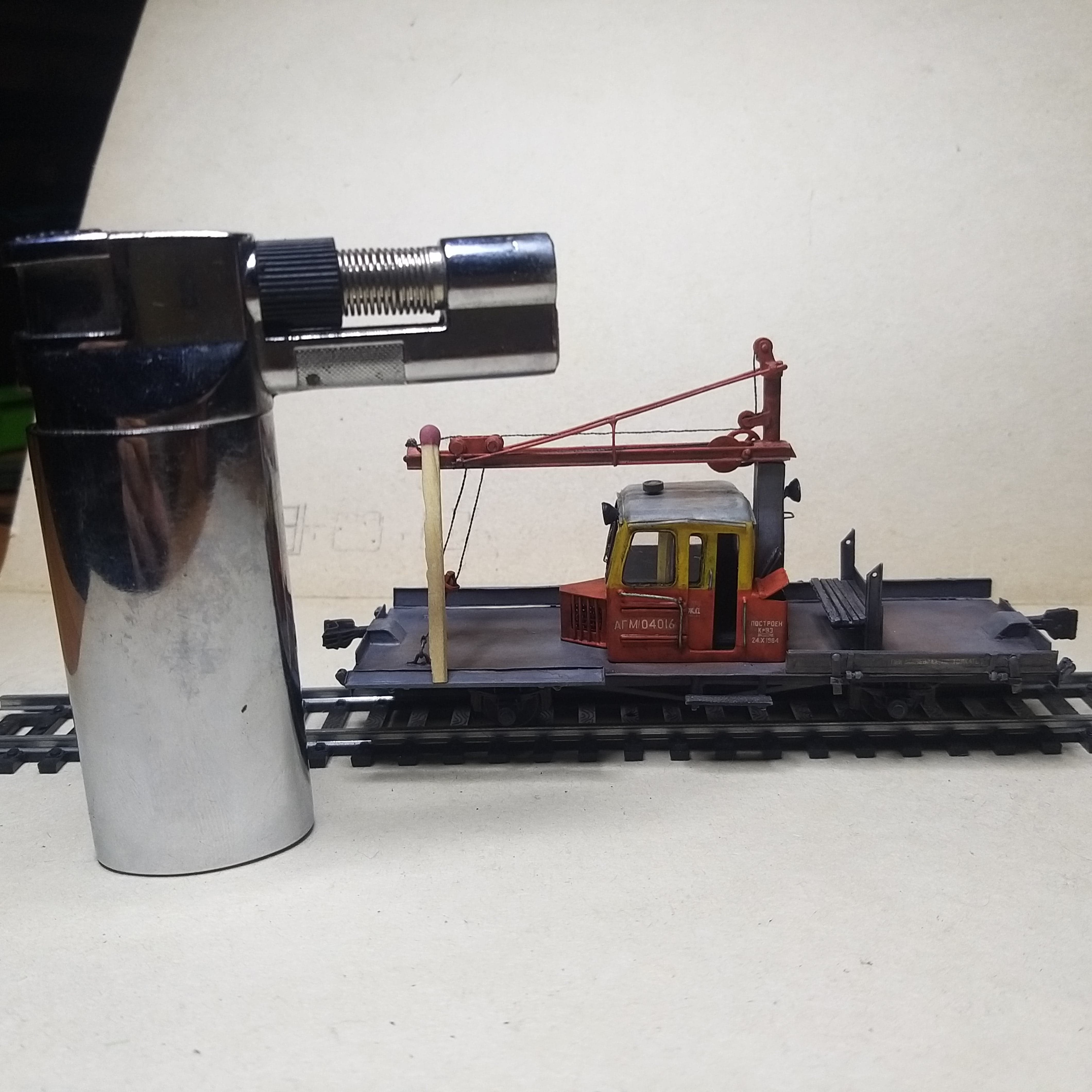

Re: Мои эксперименты...
Повідомлення Vladislav75 »

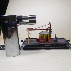

На радиорынке, лет 10 назад, попал на распродажу. Купил эту горелку.зачем не знаю, красиво блестела наверное. Работает в двух режимах, обычное пламя и как у пьезо зажигалки. Долго валялась без дела. Потом оказалось, что в машине она не заменимая вещь. Подпаять пластик, провода, медные трубки и т.д.... Когда начались долгие и "темные" вечера, то и в нашем деле пригодилась, вместе с хорошим аккомуляторным фонарем
... Оказывается, она хорошо паяет очень мелкие детали в масштабе 1/87. Практически вся модель ей и спаяна, материал - медь, латунь.

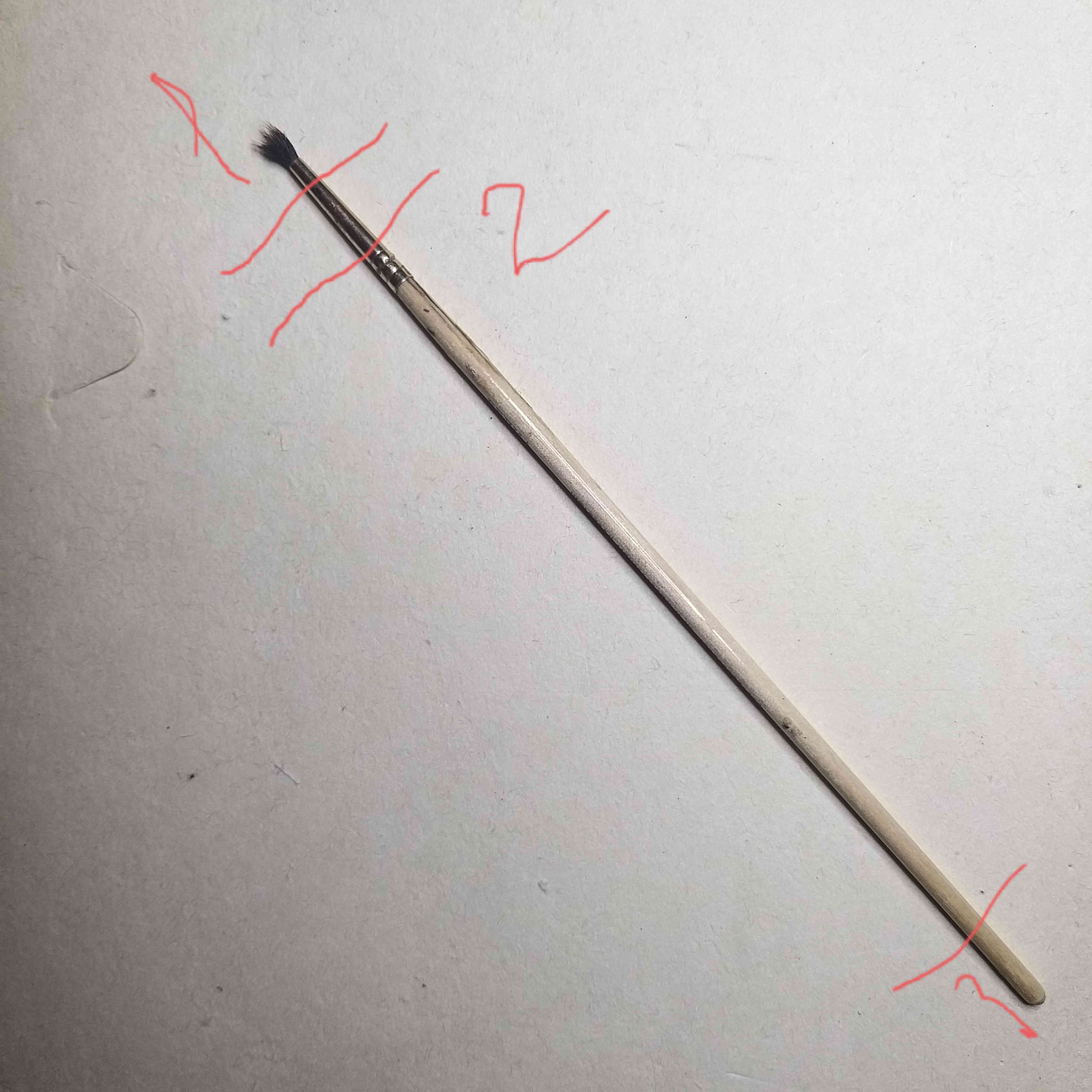

С кисточек, можно до бесконечности что-то придумывать. 1,2 ведра, 2,3 иатюкальники, бревна для срубов, столбы и т.д.

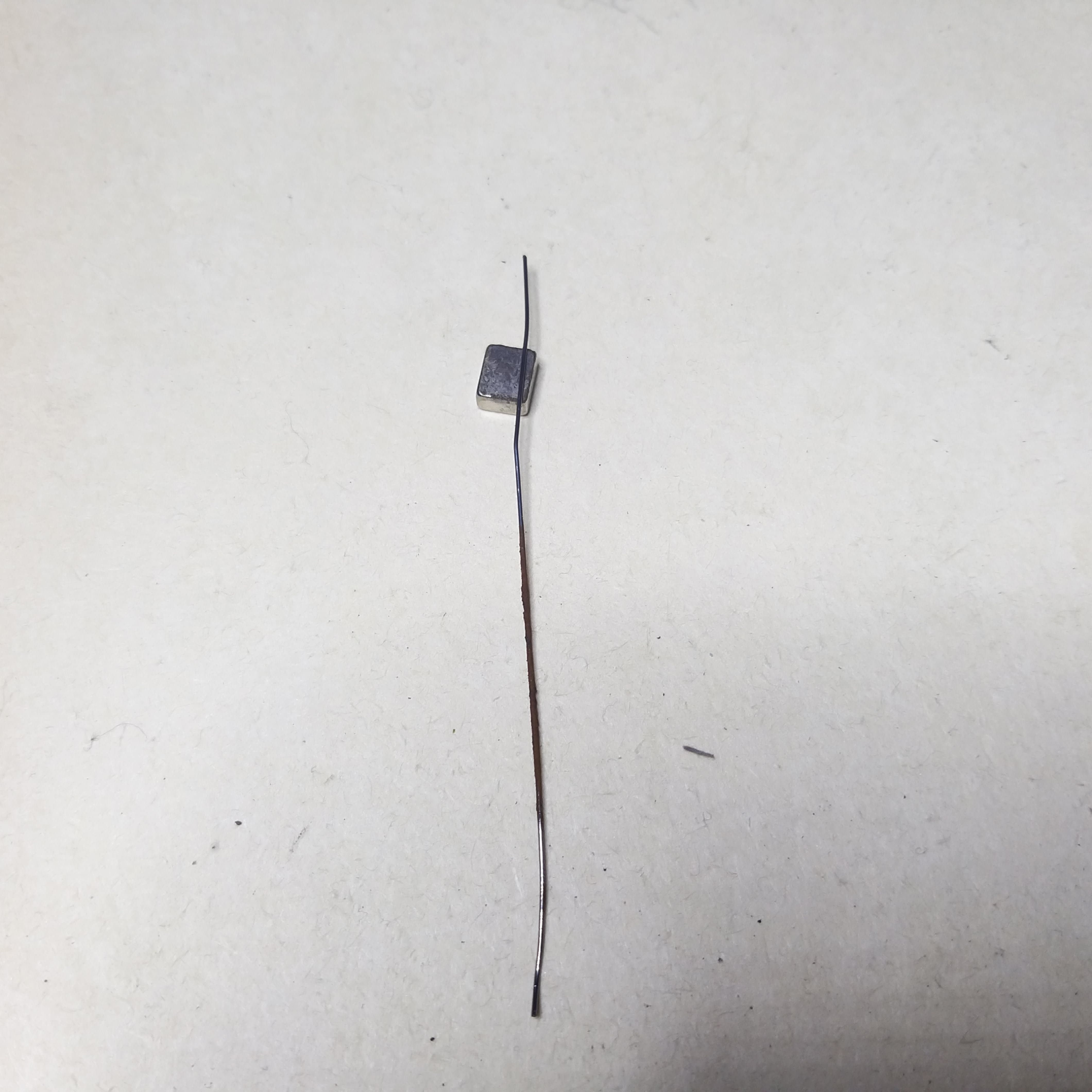

. Ремонтировал малому велосипед. Пол века прожил, а только узнал, что рубашки тросов на тормоза и переключение скоростей, разные. Одни , как пружина навитые, а другие из проволоки, приблизительно 0,4 диаметра и навитые, так же как и трос. Пучок тонких проволок, по длине, просто скручен.... примерно так, как белье выжимаем руками, а в середине трос. Сама проволока сталистая, при изгибании возвращается обратно, но при этом, если приложить не большое усилие, гнется под любым углом. Думал нашел панацею на поручни вагонов и локомотивов... Жена внесла свои коррективы, помыла пол, рядом с картонной коробкой, где эта проволока лежала... Оказывается она ржавеет...

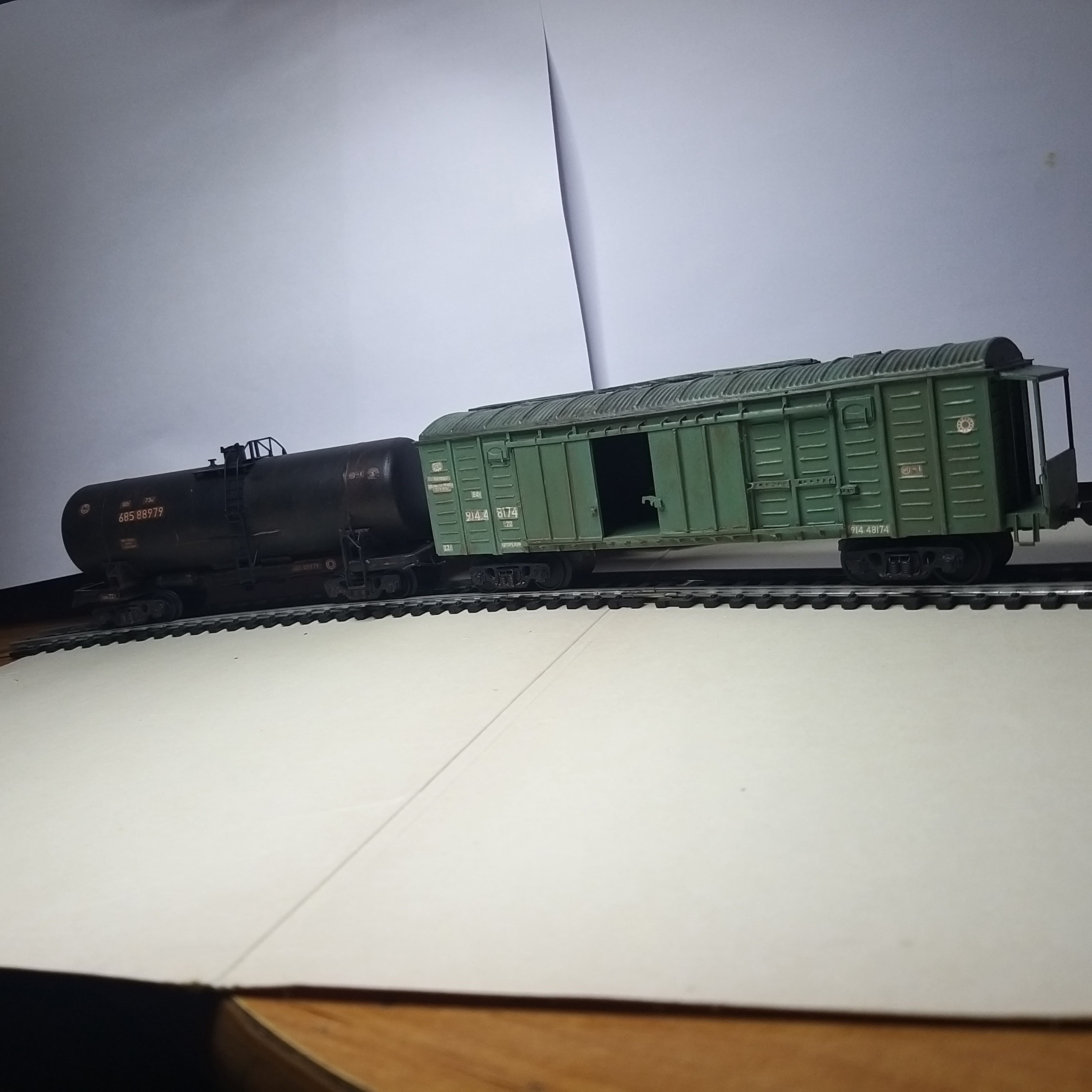

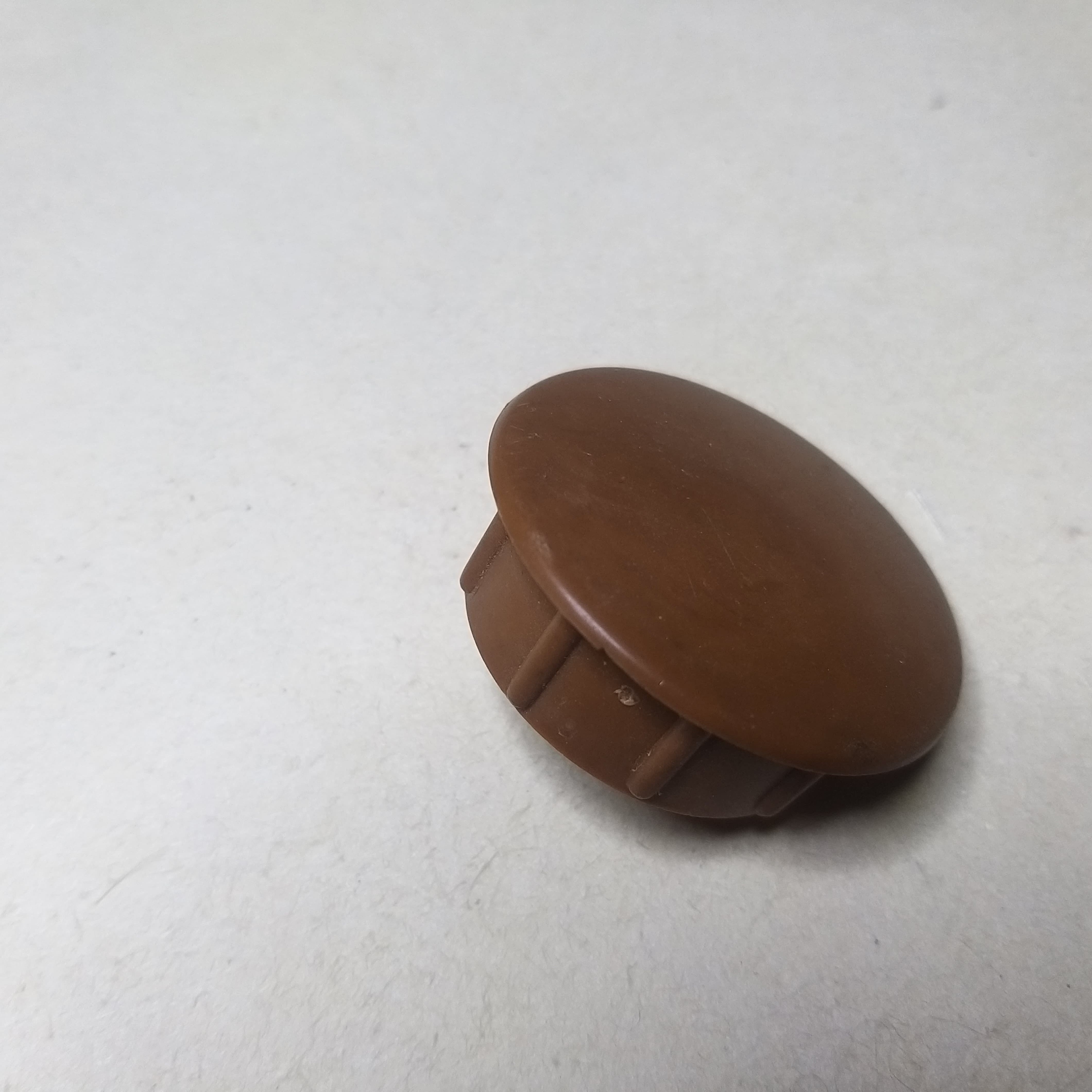

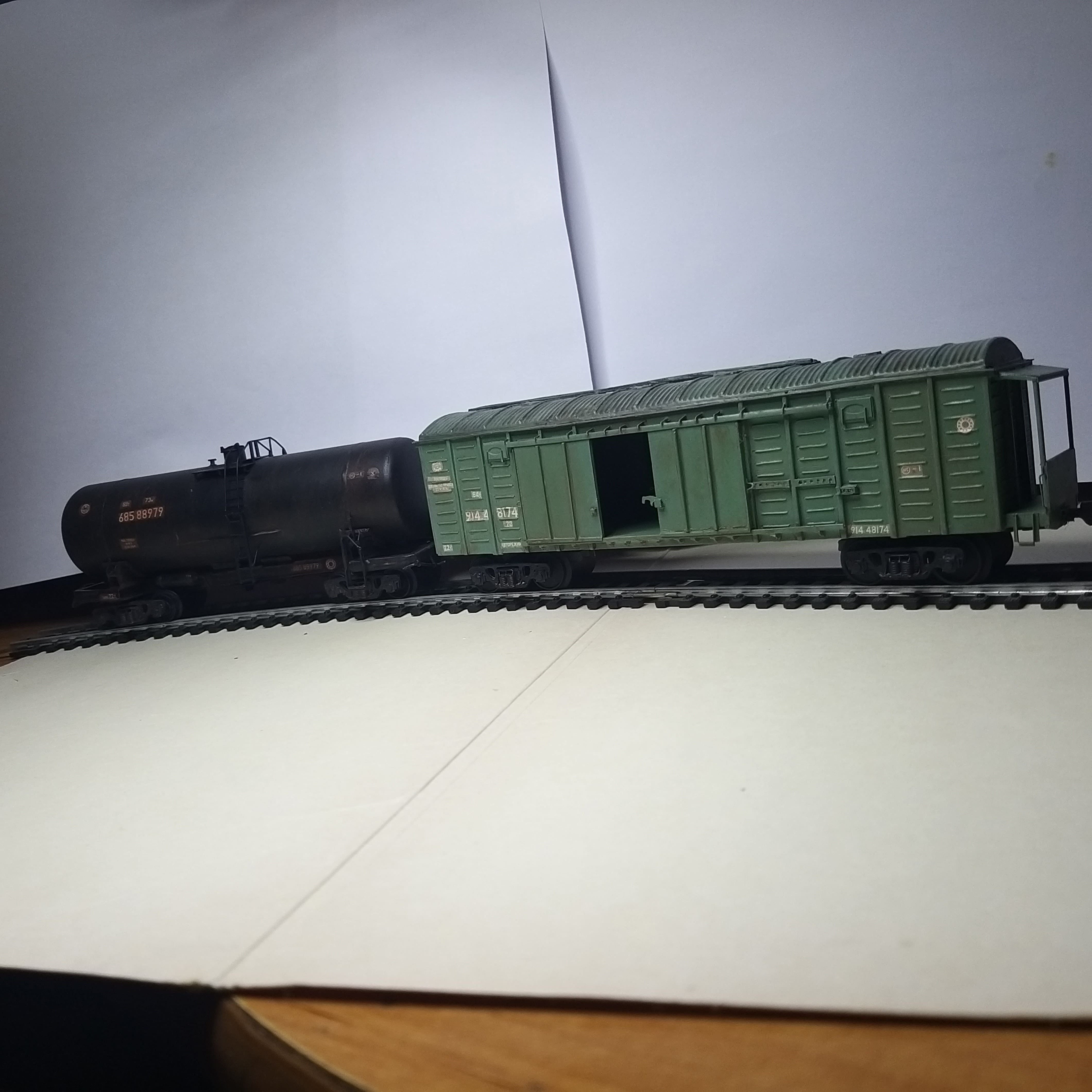

После новоселья и ремонта, остались обрезки от пластиковых подоконников и пластиковых панелелей. Самые "вкусные", конечно были припрятаны " в темный угол". С очередным забегом ко мне в гости "музы", успел сделать:
, торци цистерны, уже ставшие " классикой", заглушки от советской мебели

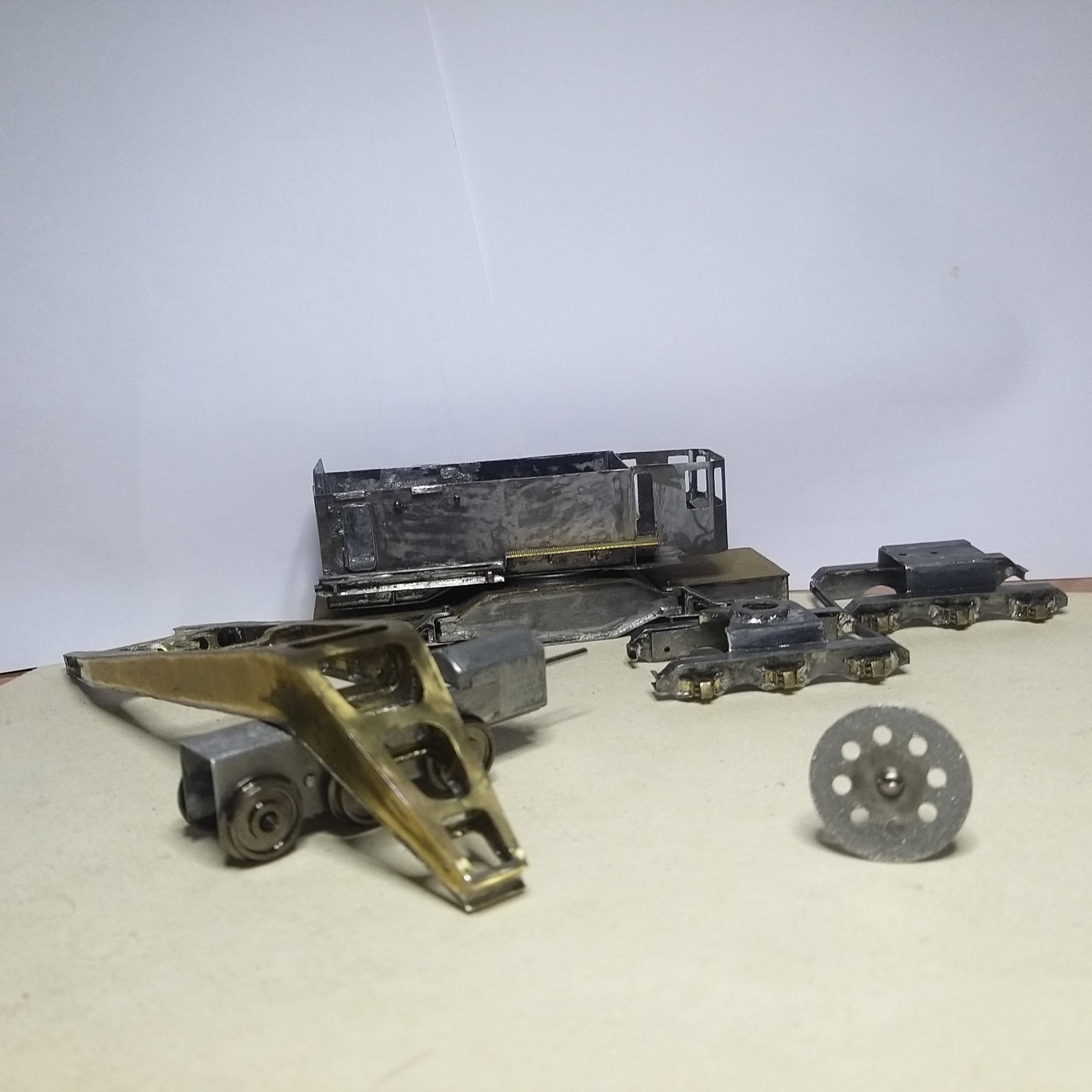

С обрезками от металлических отливов, что идут к металлопластиковым окнам, история оказалась намного интересней... Решил в попробовать, что можно из них сделать... Результатом был приятно удивлен. Оказывается, этот метал, очень хорошо паяется, как между собой, так и с цветными металлами и паяльником, и горелкой. Если сделать небольшой пропил, алмазным кругом, по линии сгиба, прекрасно он гнется и принимает любые форму... Также с помощь этого круга, можно делать "ювелирные ", надрезы, пропилы. Это я уже лично для себя," Америку открыл". После работы с этим металом, как-то уже стал на пластик по другому смотреть, склоняюсь к тому, что дальше больше уклон будет в сторону металла в моделях. Попутно решается еще и проблема с весом модели. В последнее время, с припоем какие-то чудеса творятся. Один припой, хорошо паяется горелкой, а паяльник только его плавит и все. Но такой же самый припой, только с другого магазина, там все наоборот, паяльник идеально паяет, а горелка не берет. Припой как ртуть , только шариками катается. В последней партии припоя, что я покупал, так там вообще не чем не паяется. Кислота, флюзы, канифоль не помогает. Такое ощущение, что там только один свинец.Это я так, не большой "ликбез", вдруг кто-то с пайкой столкнется, что у него руки оттуда, от куда надо растут, это с припоем сейчас беда.. Так же самое, заметил и с клеями... Если еще пару лет назад, не правильно склеенные детали, можно было и не пытаться расклеить, проще, новые было сделать. То сейчас, я боюсь модель на пол упустить, вся склейка тут же разлетается.... Где есть возможность, вытачиваю из бамбуковых зубочисток шипы. Клею типа шип-паз. В бамбуке, хороший капиллярный эффект, пропитывается клеем, и хоть как-то все держится.

Само это "чудо"
Vladislav75
Повідомлень: 51
З нами з: 08 жовтня 2021, 18:03
Имя: Vlad
Если развернуть внутри корпуса трубку, так как она там чутли не пополам сложена и просверлить в дне отверстия, для доступа воздуха, что бы в корпусе не создавался вакуум. То водорастворимым акрилом, довольно хорошо красит.

Я вот немного не понял,что оте красавцы (бочка и крытяк) склеены из подоконников? :shock:
Vladislav75
Повідомлень: 51
Имя: Vlad
Бочка, кусок канализационной трубы, торцы заглушки от мебели, рама паяная , латунь. Крытый, дно и крыша, подоконник. Стенки и рама, с остатков пластика, которым обычно потолки обшивают в ванной. Пластик и тот и тот, очень хорошо обрабатывается и принимает "нужную " форму.
