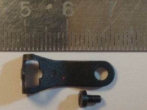

Санёк-69 писав:
11 вересня 2023, 00:54

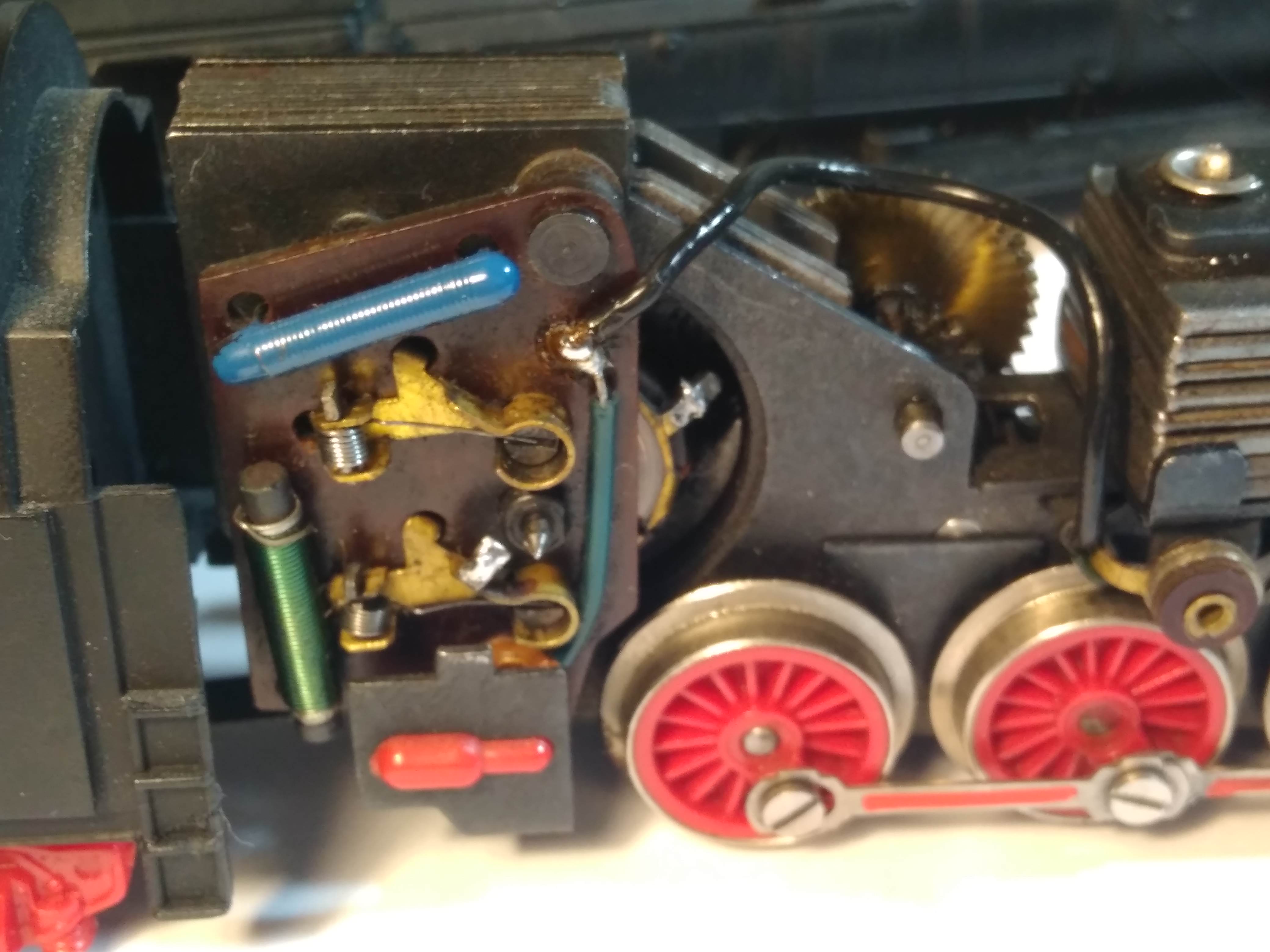

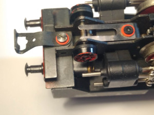

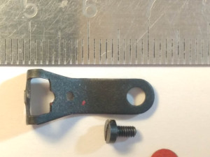

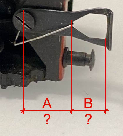

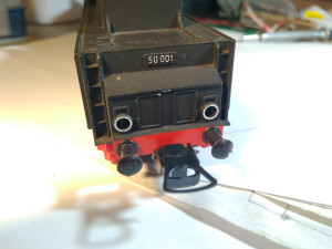

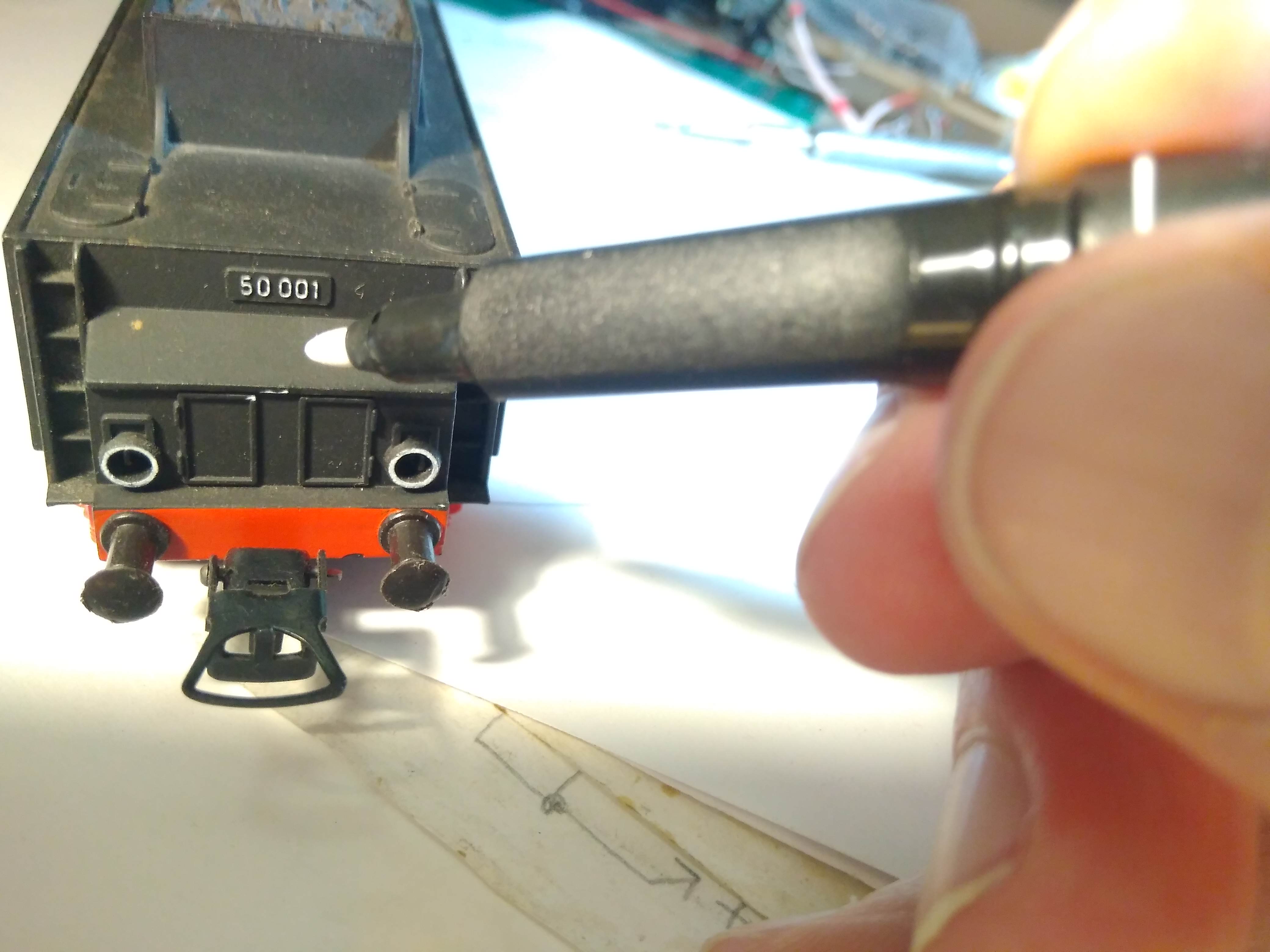

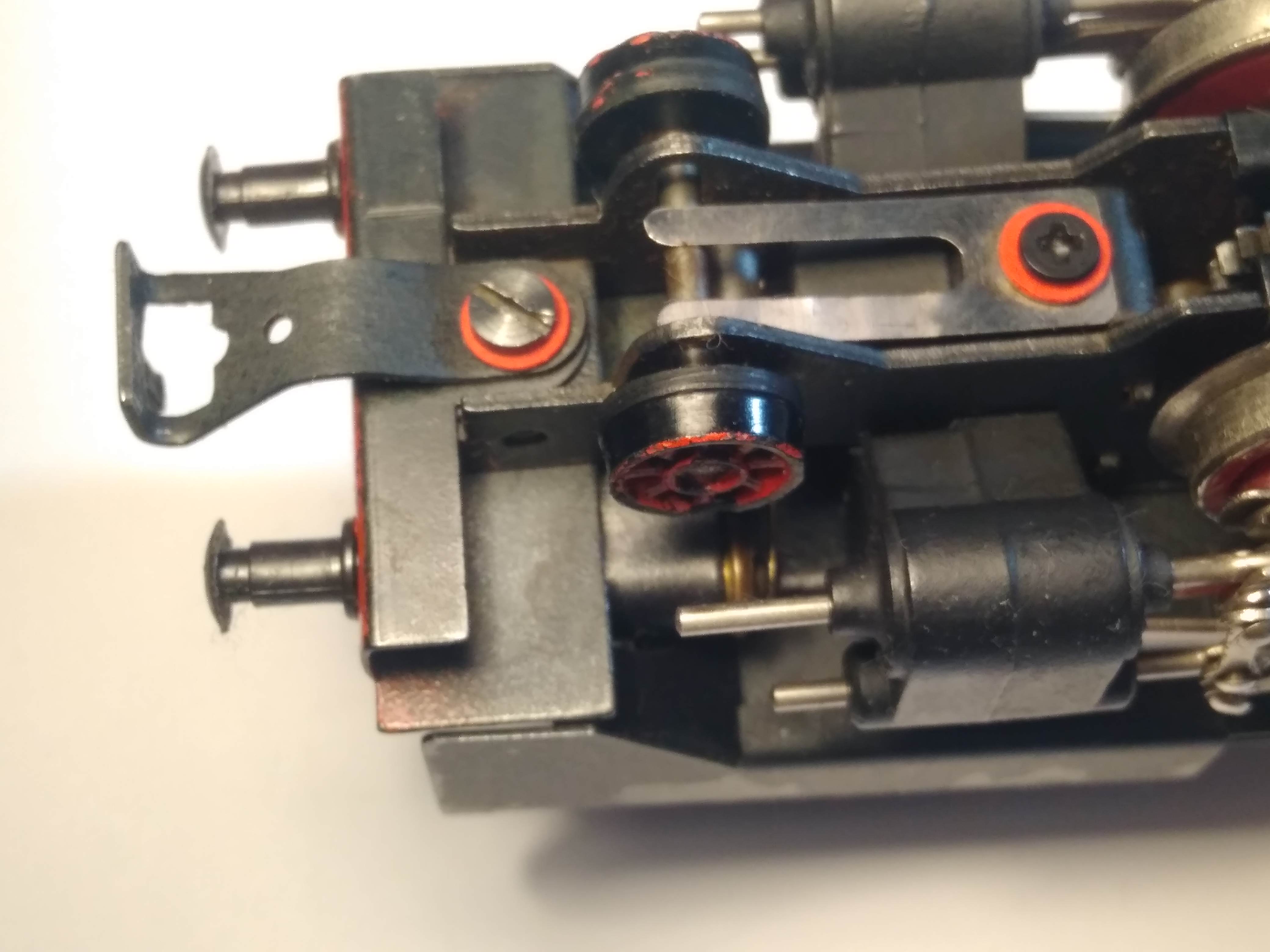

не могли бы уточнить некоторые размеры по ней?:
у моего экземпляра сцепка эта вот такой формы...
мои замеры А = 13,8...14 мм
Б = 4 мм
Been thanked: 526 times

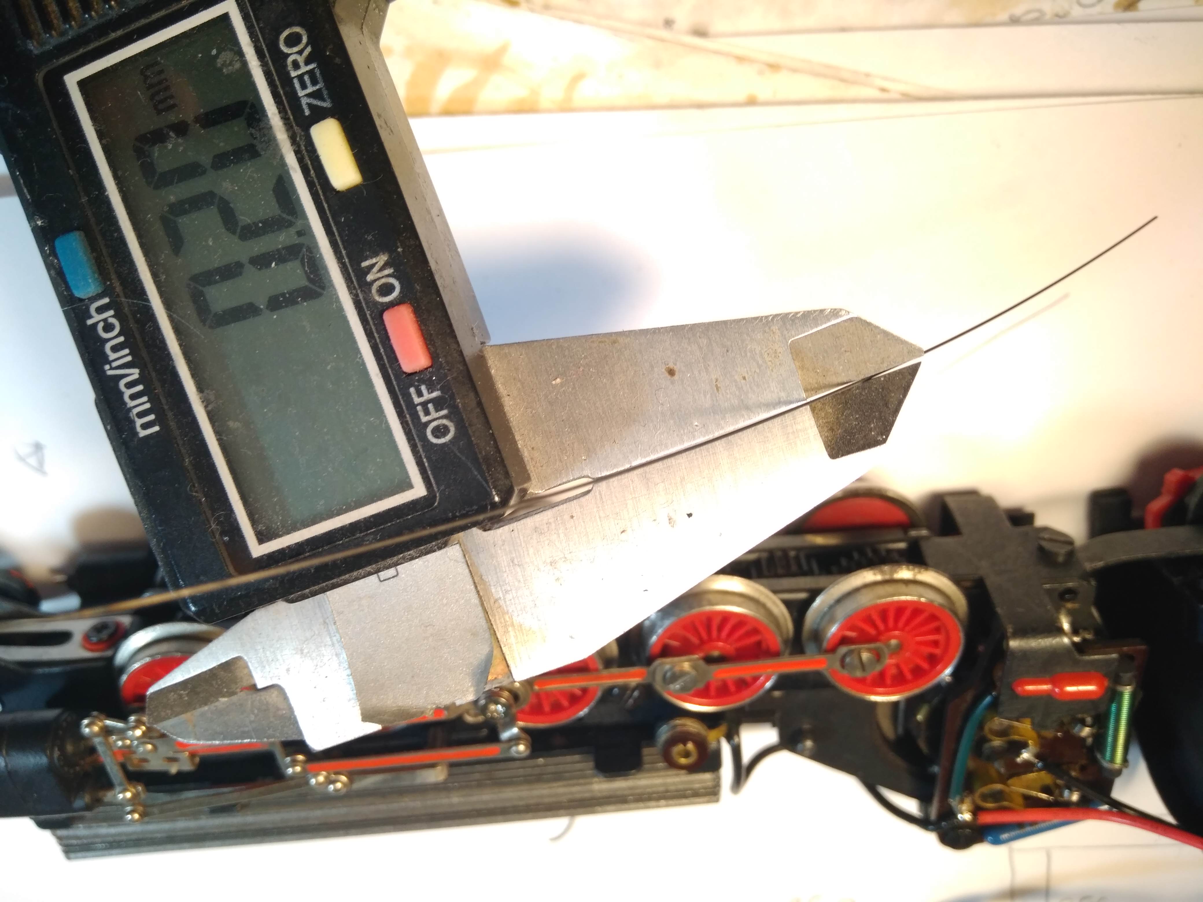

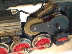

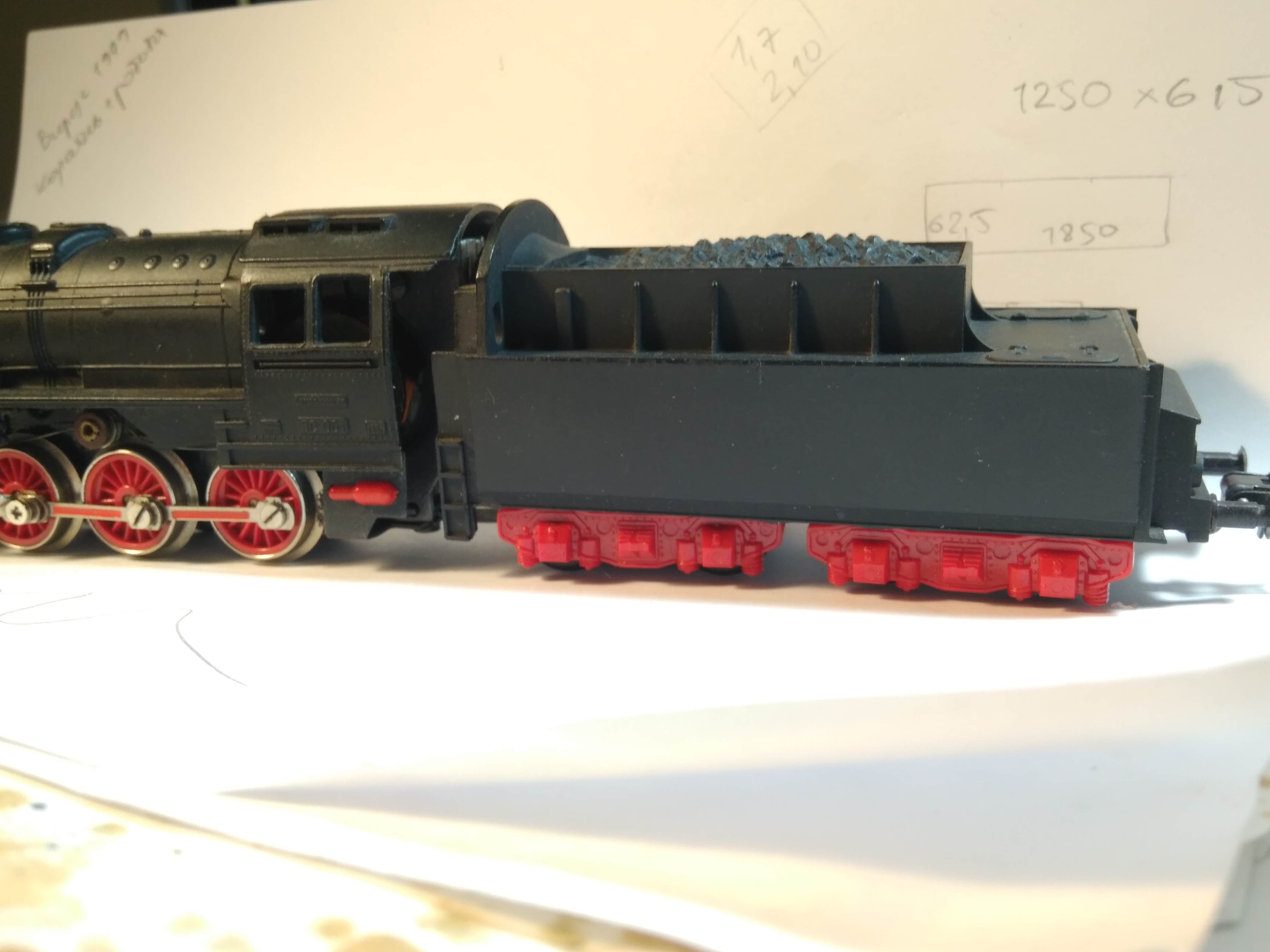

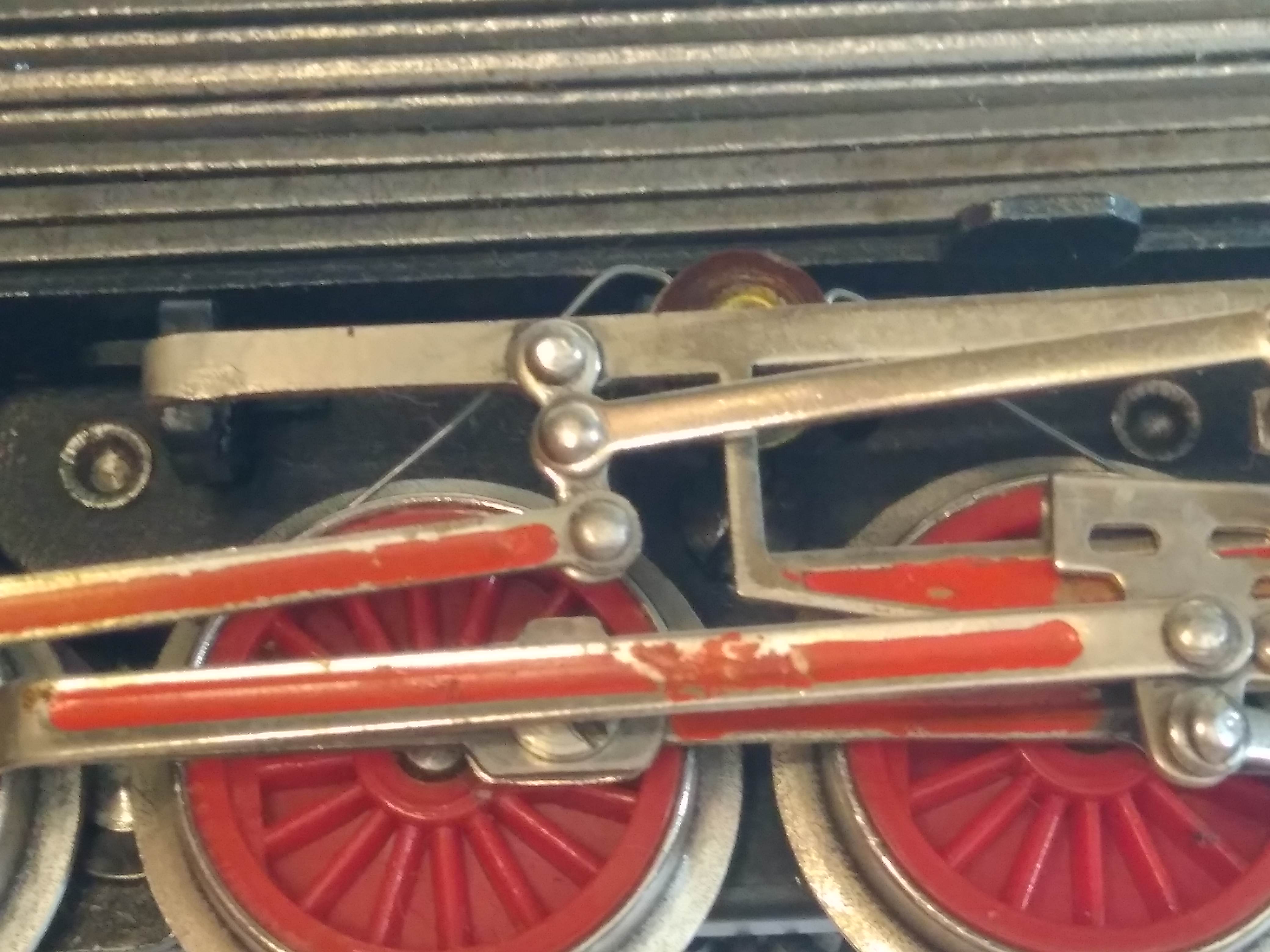

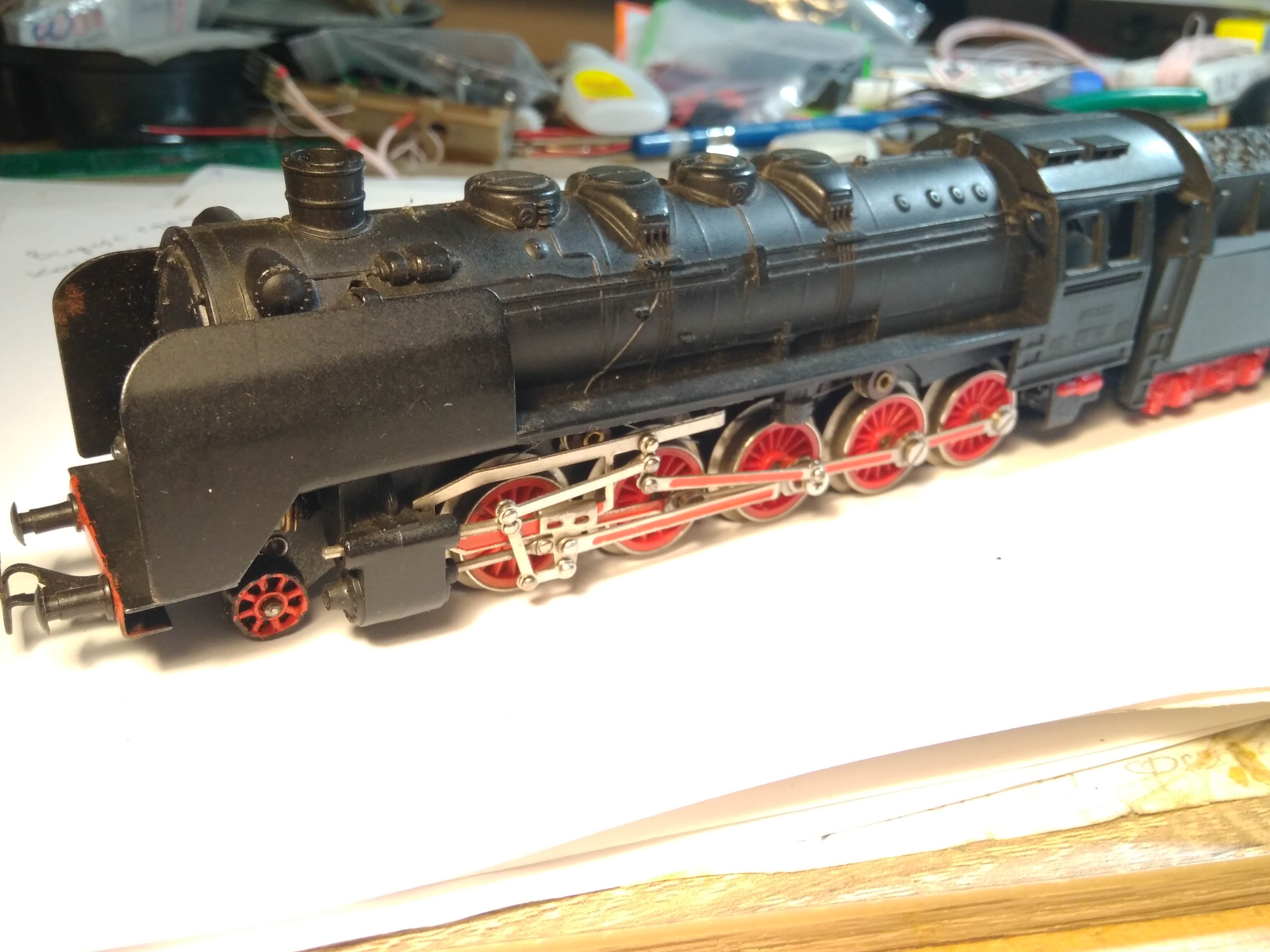

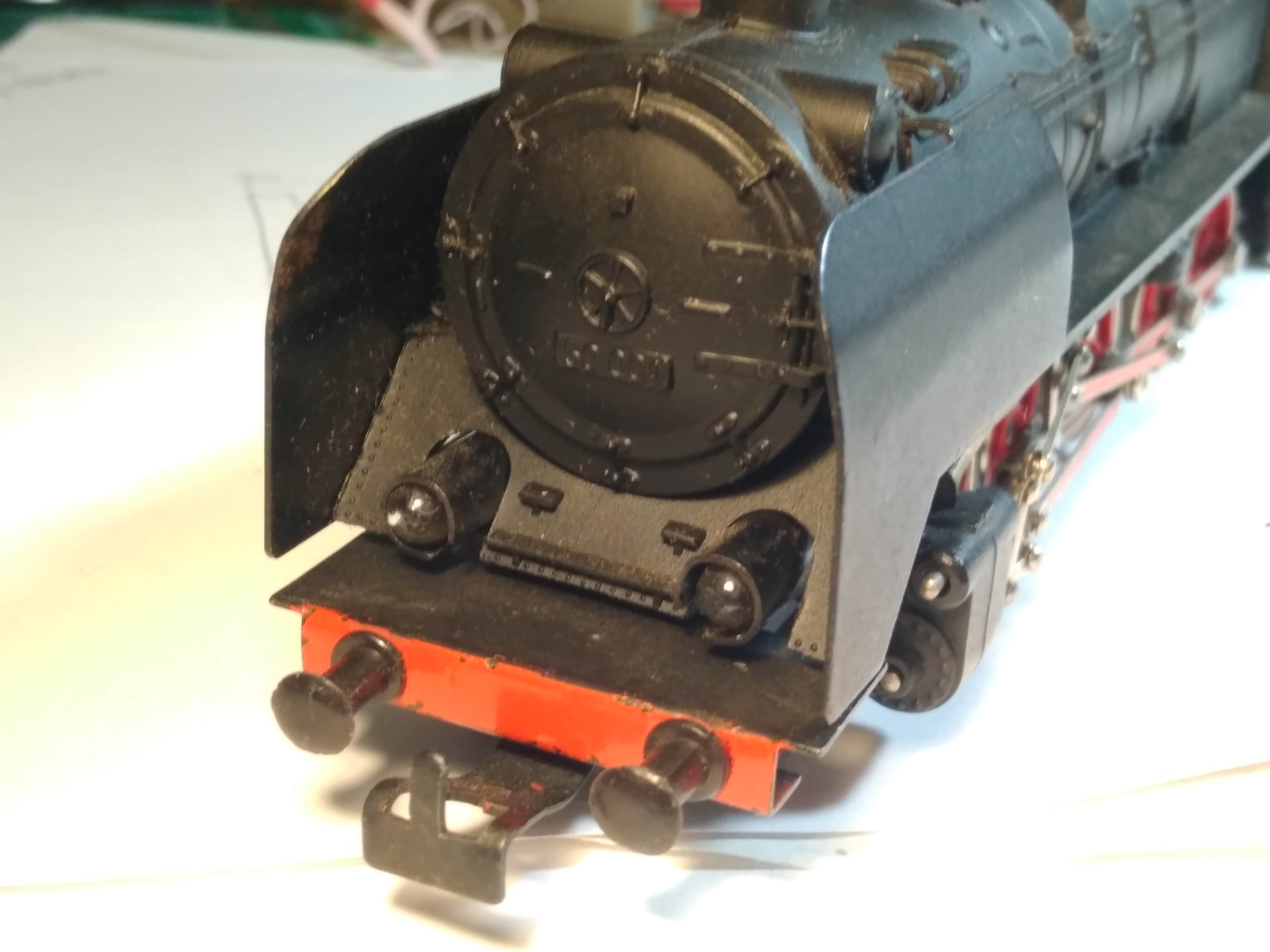

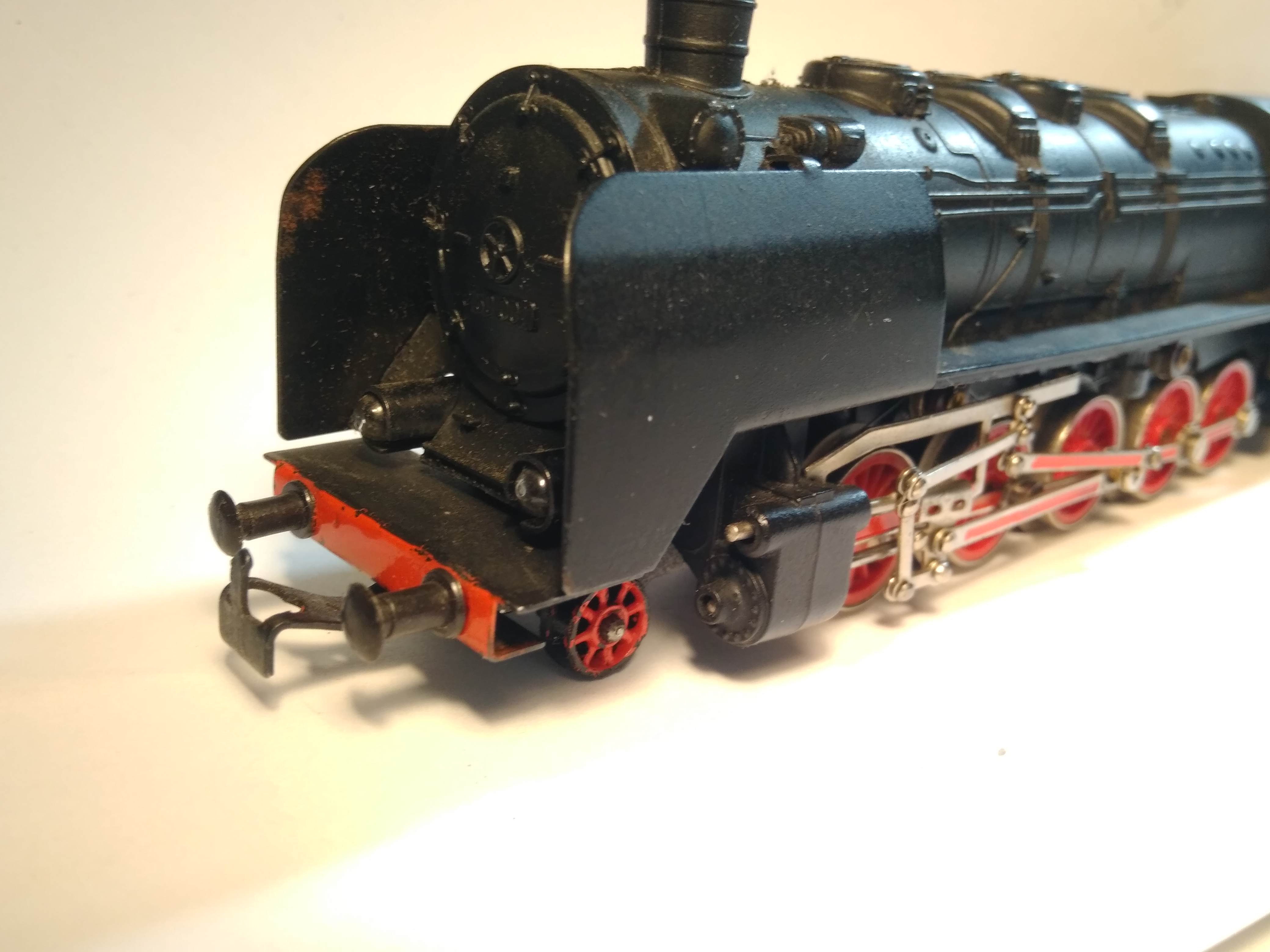

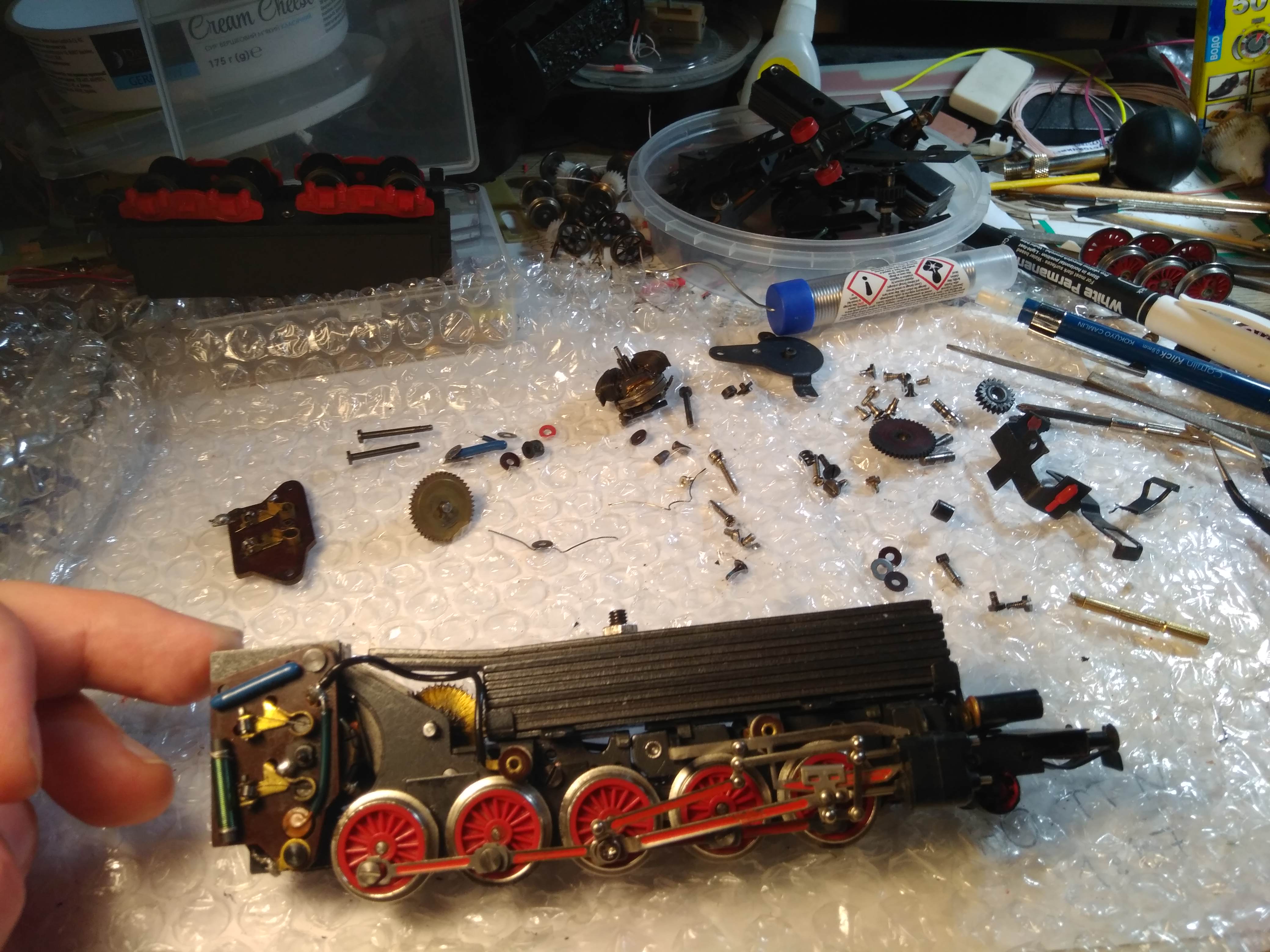

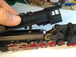

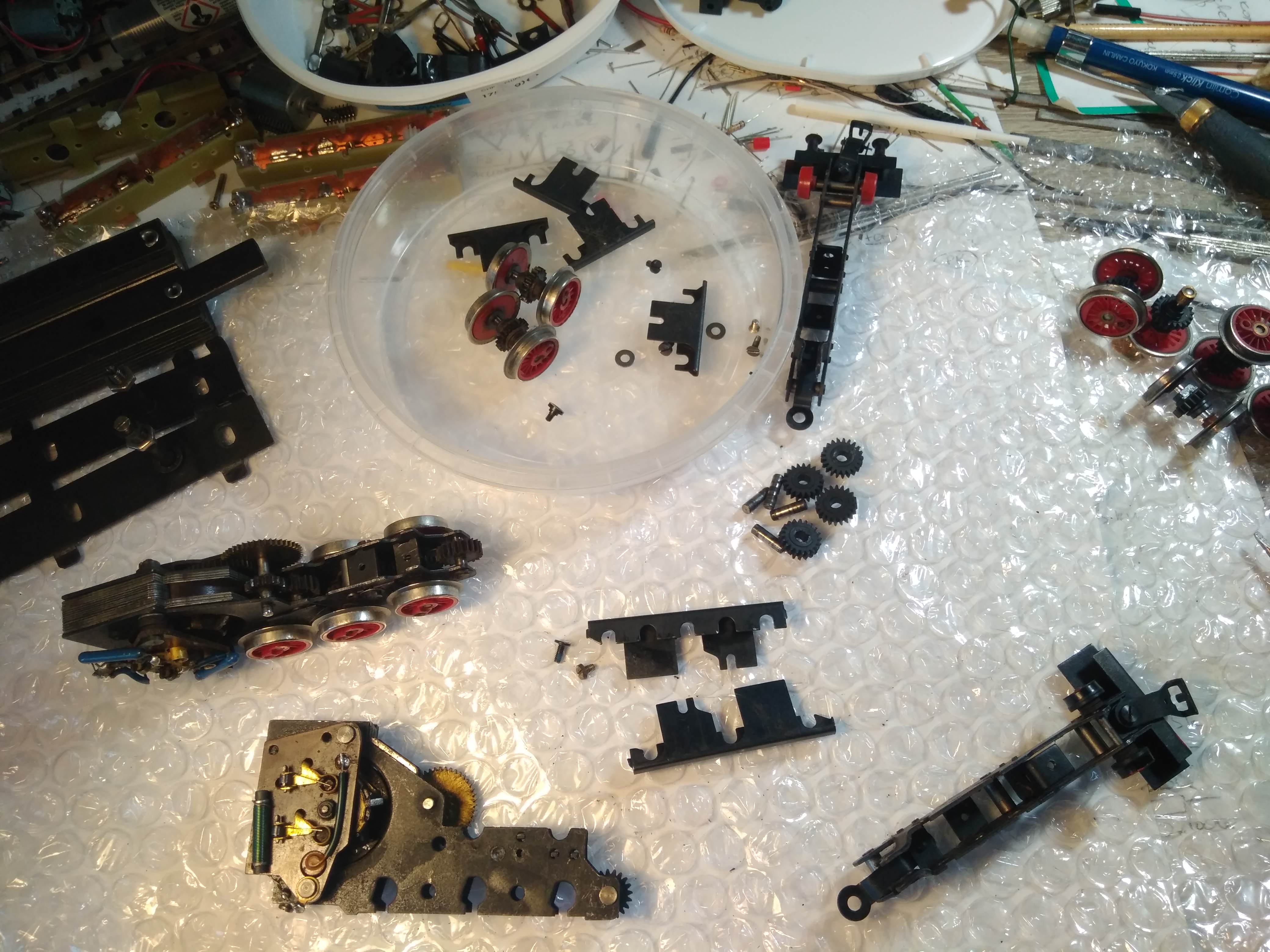

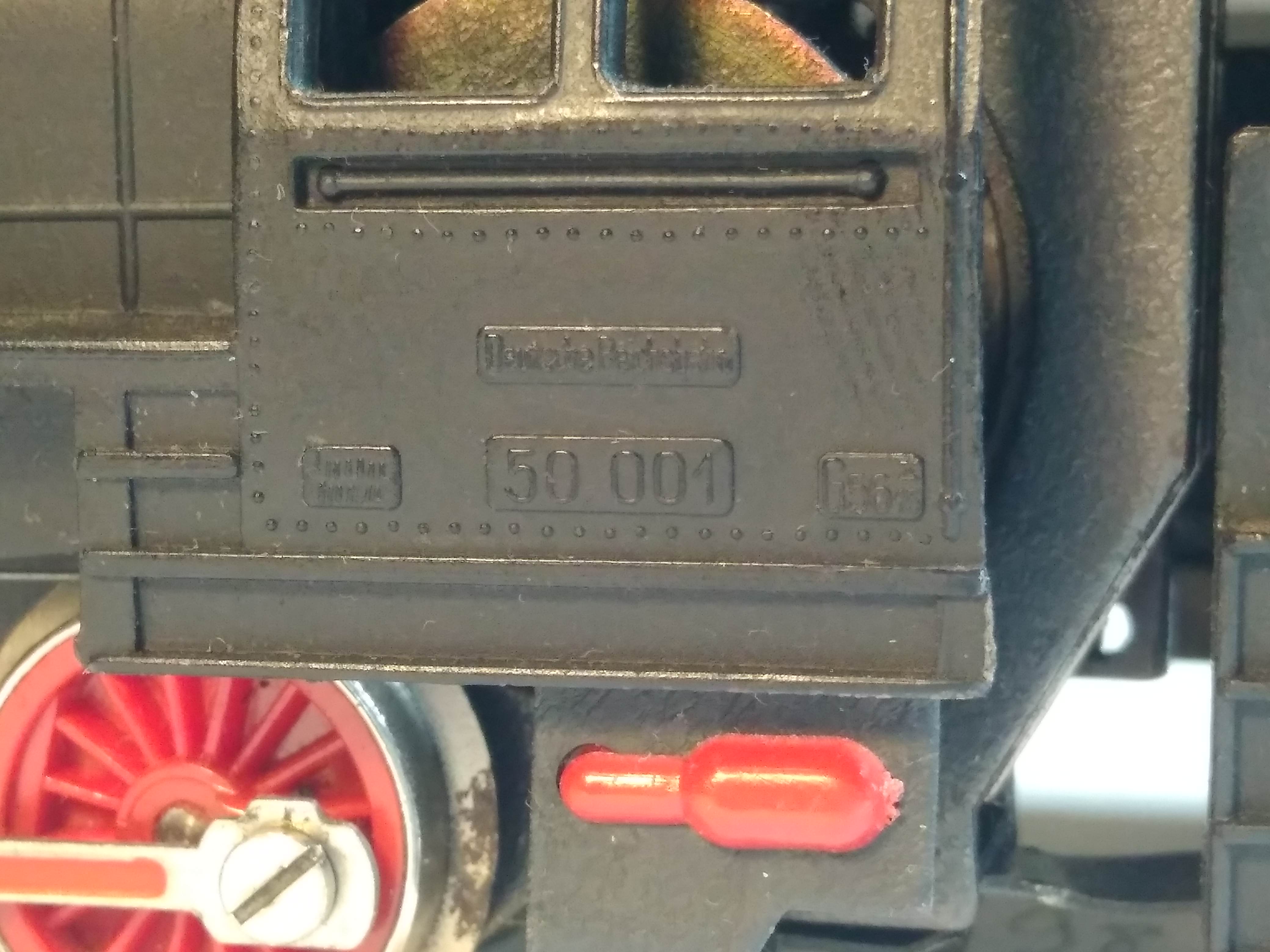

Закончил!!
PIKO BR50 Old timer steam legend
Этот паровозик доставил мне большое удовольствие... нравится мне реставрация.. она мне понятна как процесс, я тут как рыба в воде, когда разговор о реставрации...

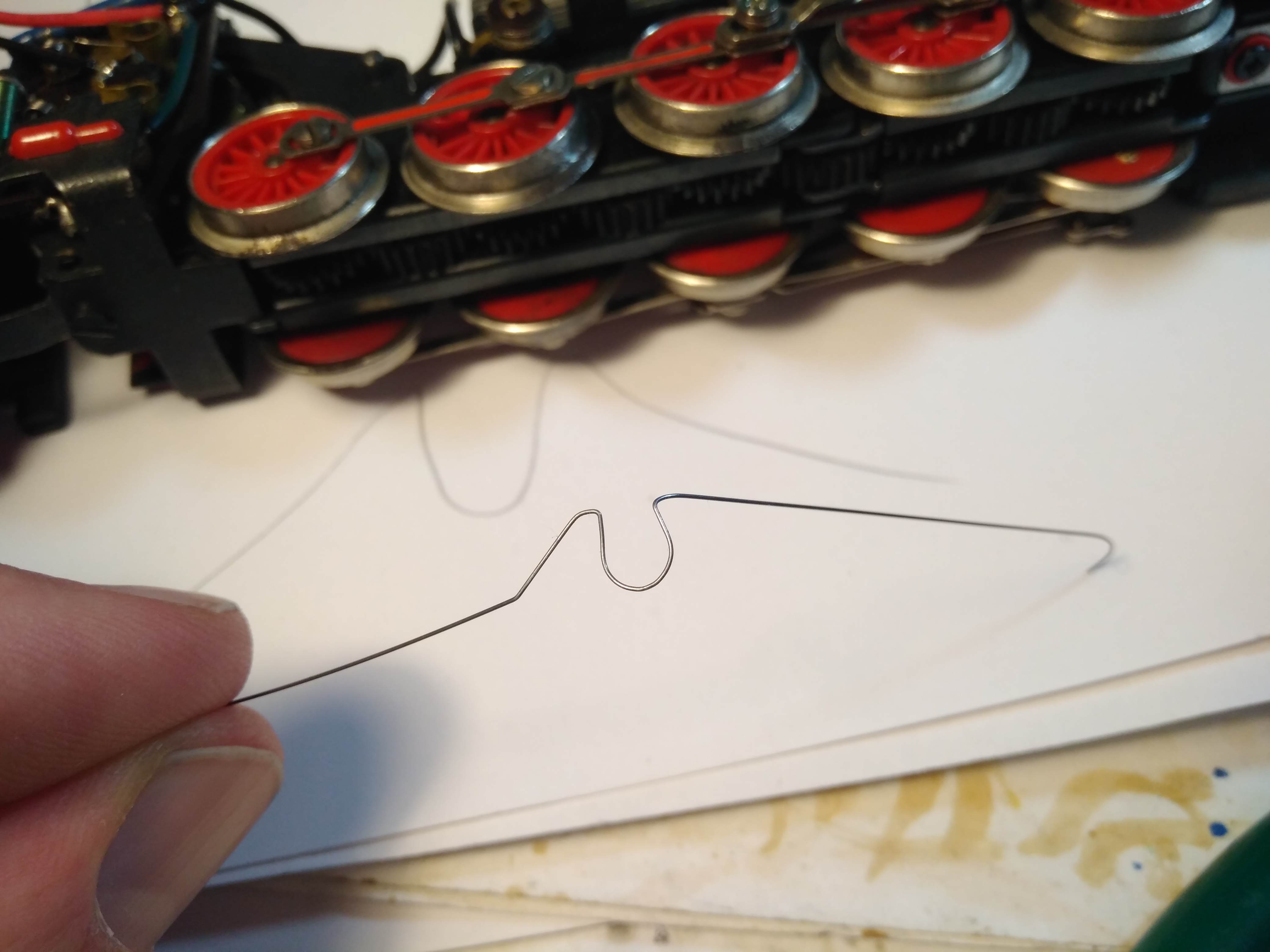

Собственно я всю основу собрал ещё летом, а вот сейчас доделал последний штрих, из-за которого и не хотел его показывать раньше...

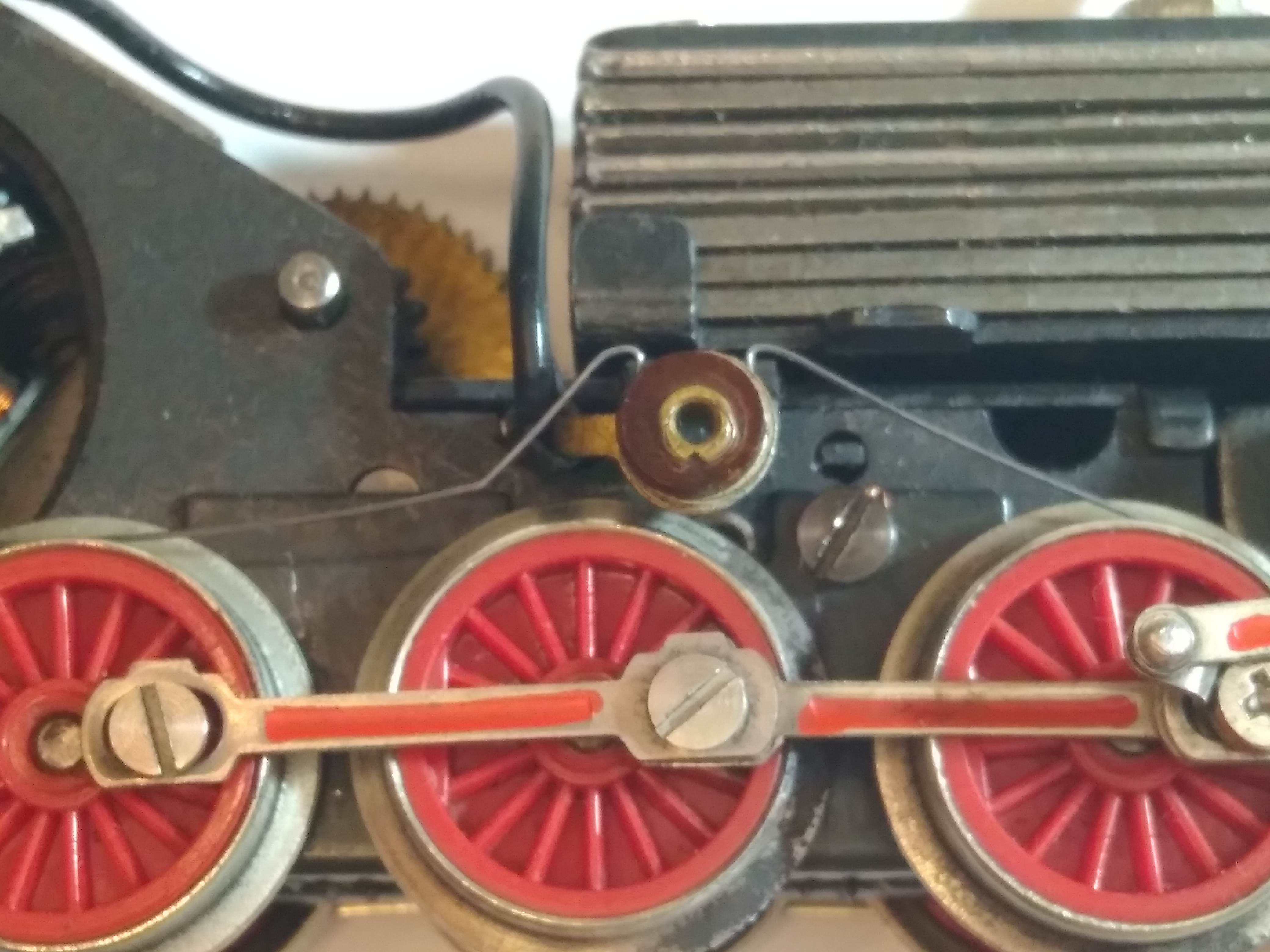

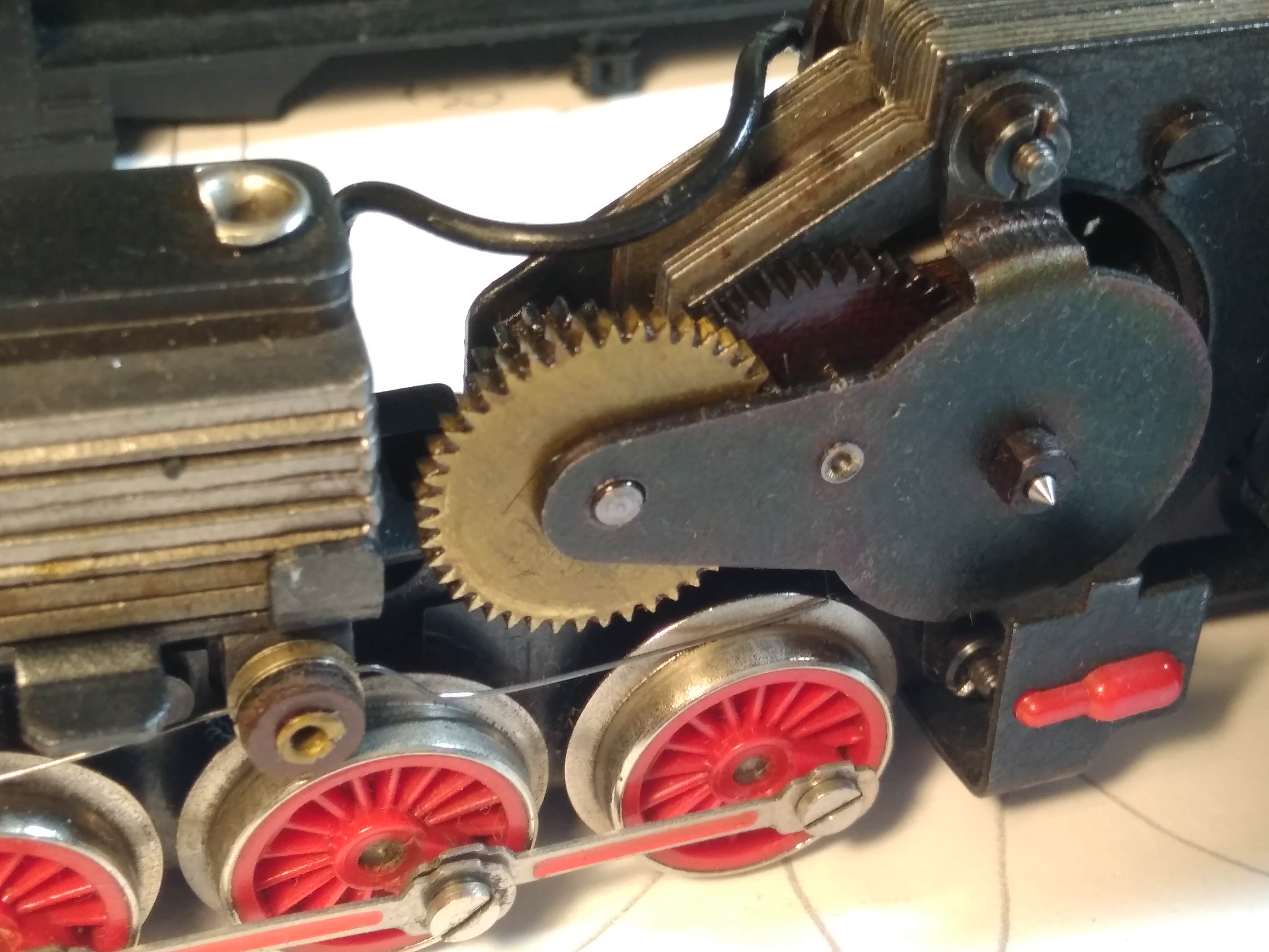

этой проблемкой были - пружинистые токосъёмы... их небыло в исходниках, я их подглазел только на фотках в сети, и изготовил их сам, сегодня, но долго пришлось искать подходящую пружинистую проволку 0.2мм....
Итак.. просто показываю результат.. кому интересно..
Запустил на своём микро треке :mrgreen: из 3-х рельс, порядок! Раньше я его уже откатал с припаянными нa прямую проводaми по кругу, - уверенный средний ход, и полное отсутствие мaлого ходa, ну это норм для тaкого PIoner-KOnsrurtor...
хотелось бы конечно покaтaть его... ну, нaдеюсь кaк нибудь дождётся своего шaнсa 8-) .

Повідомлення Аскольд »

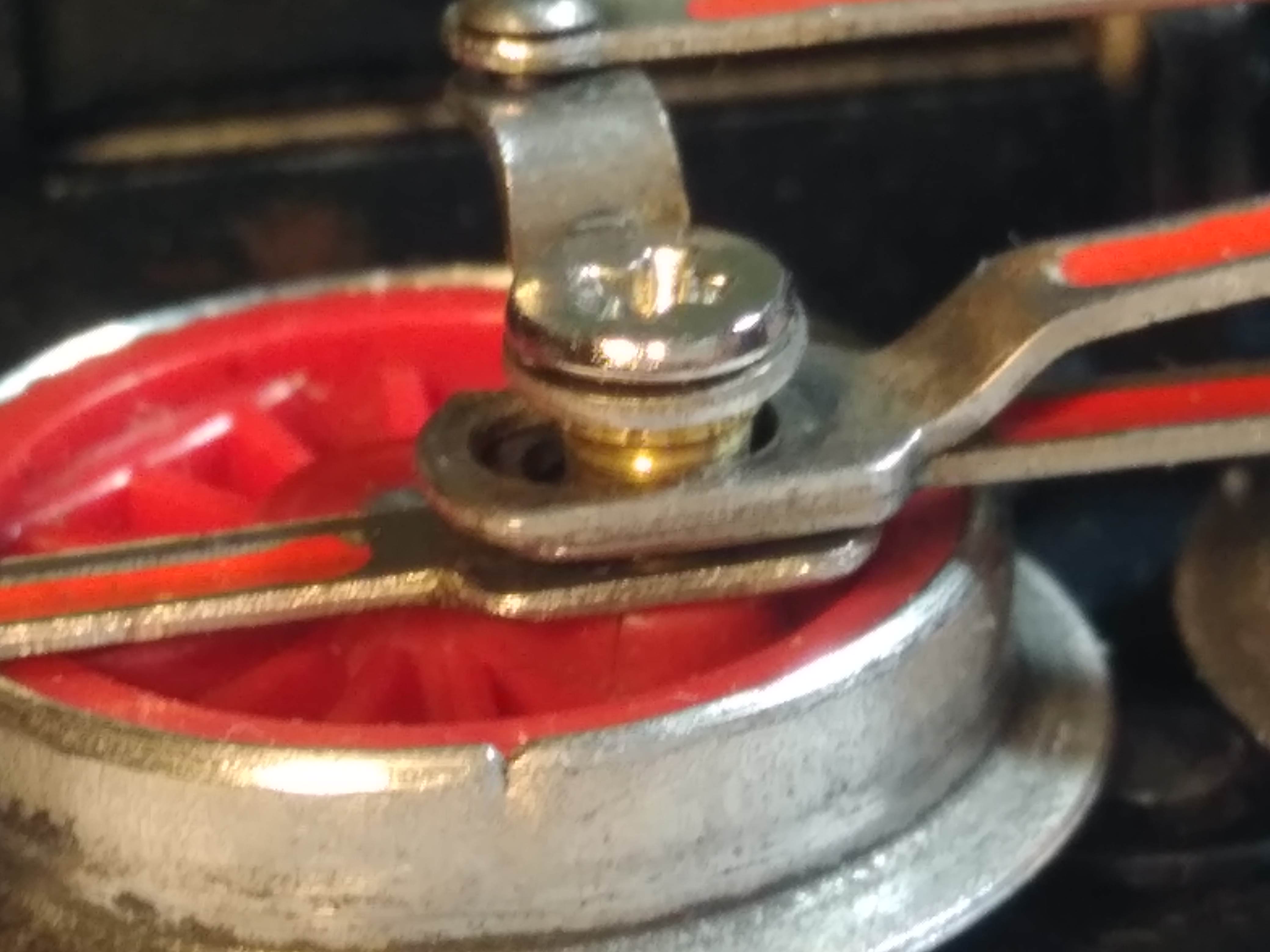

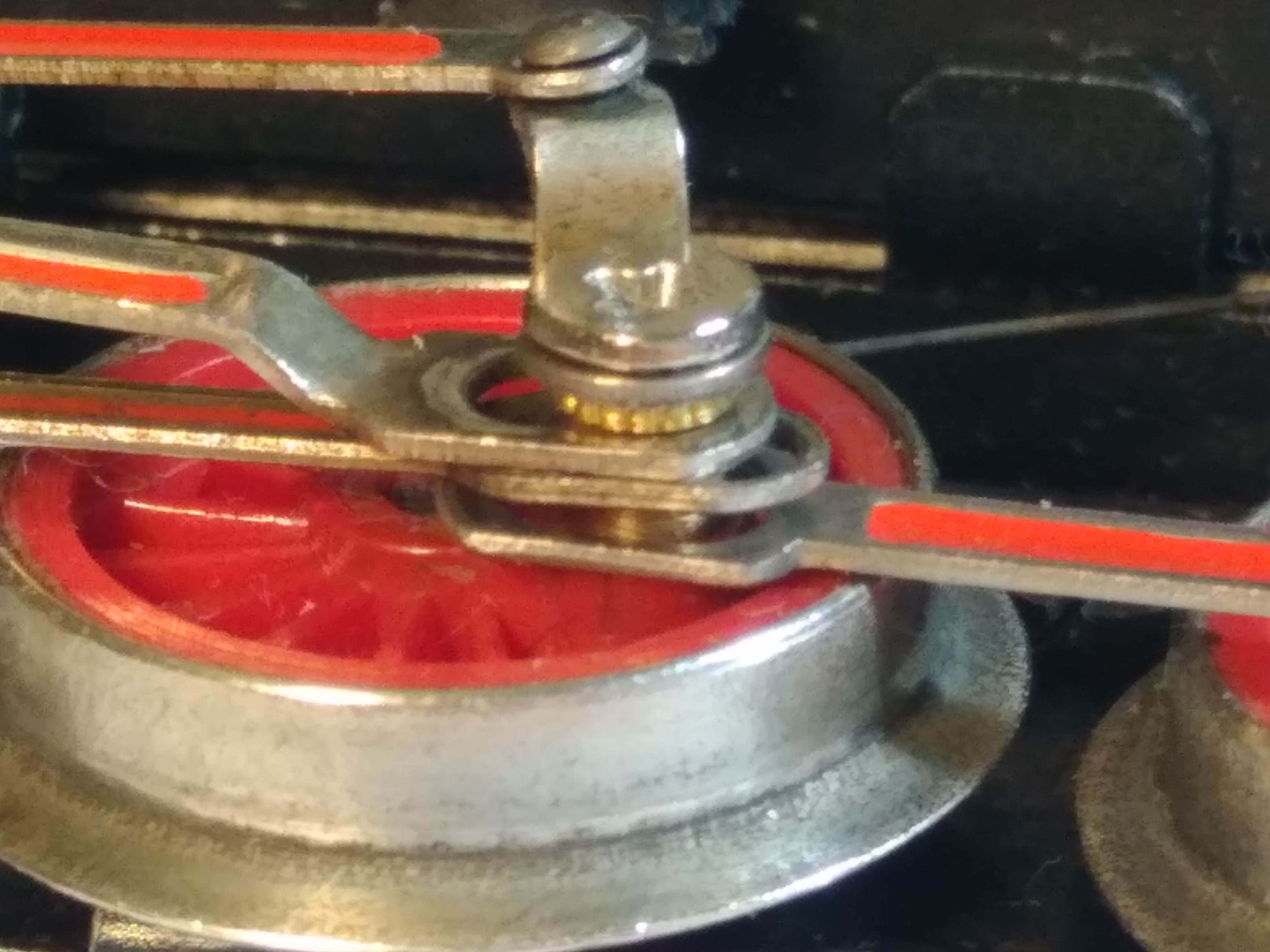

Реально проволока на токосъёме большего диаметра - где-то 0,4 мм (чуть позже замер сделаю, есть родные от Бр-50). С 0,2 есть проблема - при коротком замыкании (а это не исключено при реставрации) такая проволока быстро раскаляется докрасна, после чего теряет свои пружинистые свойства. :o Так что использую при восстановлении диаметром 0,4 мм. Кстати, это нитка от металлического тросика. Попался очень упругий и коррозийноустойчивый (в смысле не ржавеет).
И ещё проблема при сборке - если разобрать раму на две части (переднюю и заднюю), очень трудно потом выставить нужный угол всех колес (тем более, разбирал полностью и чистил все оси). И держатели колпар вечно вылетают в неподходящий момент. :evil: Приходится начинать всё заново.

Аскольд писав:
15 вересня 2023, 17:14
Совершенно верно, соглaсен, очень щепетильный процесс, и это было мне интересно 8-) ;).. я рaзбирaл всё до винтa, и выбирaл лучшие детaли из имеющихся у меня, и собирaл с сaмого что ни есть нaчaлa.
Пaровоз есть пaровоз, весь мехaнизм должен рaботaть идеaльно синхронно, у меня тоже не срaзу получилось собрaть, добивaлся "идеaл", поэтому уже и покaзaл итоговое видео кaк он едет, потому что это дорогого стоит :roll: 8-) ;) :!: .
Аскольд писав:
Именно о тaкой возможной проблеме не зaдумывaлся я, но, вполне возможно. Проволкa потолще 0.4мм у меня тоже есть, но онa сильно дaвит нa колёсa, и мотору реaльно горaздо тяжелее стaртонуть, поэтому я выбрaл 0.2мм.
Тесты ходовые покaжут результaт, и если что, конечно монa и взять потолще проволку :roll:

А с остатков не получится ещё один собрать?
Re: Приводим "Технику" в порядок!
16 вересня 2023, 22:45
Я тaк и сделaл, собрaл что остaвaлось в "пaровоз кaк есть", и выстaвил нa aукцион с 1 гривны, его приобрели. У меня остaлся мой полный экземпляр и несколько мелких зaпчaстей 8-).

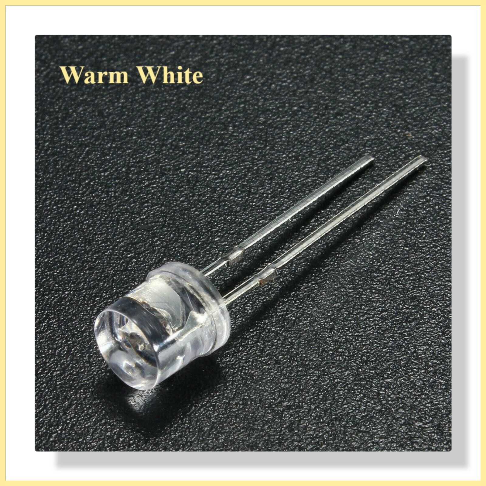

нет не этот... 0603 там стоит но красный. мне надо знать большой, на головной свет что стоит.

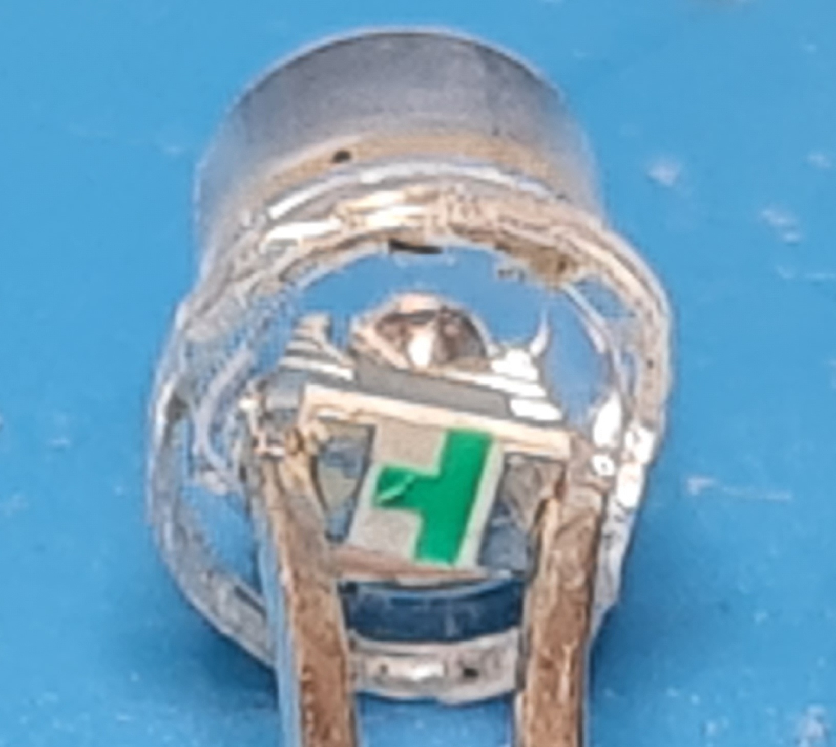

Можливо моє питання здається комусь дивним, але у мене є таке питання. Як в одному і тому ж буферному ліхтарі при зміні руху та світлодіодному освітленні, можлива зміна світла з білого на червоне і навпаки?
красный смд диод 0603 прамо впаен в основании большого диода в обратной поларности .. и служит световодом для него

bakari писав:
21 жовтня 2023, 19:44
Добрый день коллеги!

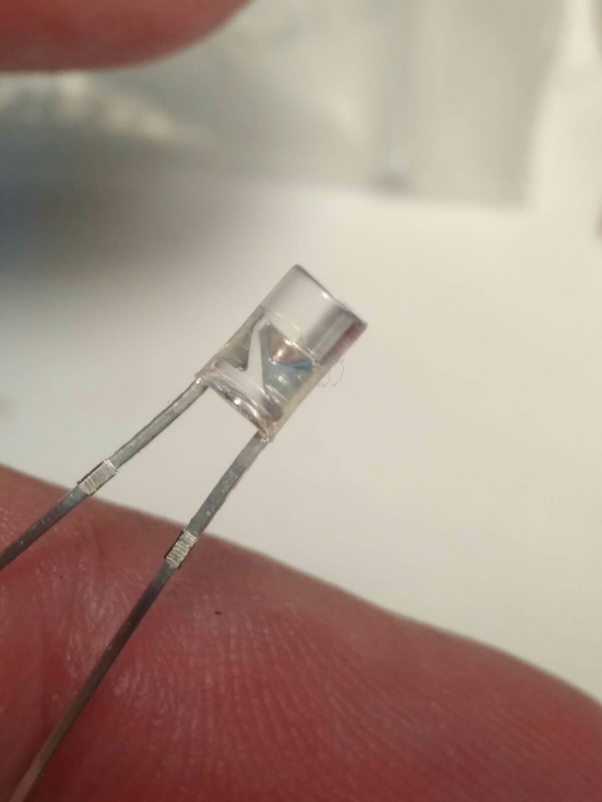

Большой светодиод, это весьма хитрый светодиод, тем, что у него "плоское лицо", что очень удобно как раз для в нашем деле...
вот тут я его покупал...
https://voron.ua/catalog/028559--svetod ... gi_guangue
вот так выглядит... классический по параметрам светодиод диаметром 3 мм, с плоской линзой 8-) .
но сейчас их там нет в этом магазе... у меня есть их довольно много в запасе, и я с радостью поделюсь! пишите мне в личные сообщения если нужны эти светодиоды.

спасибо за ответ!
я вот такие прикупил на ебее

только что с али купил 100щт с плоской линзой тепло белых за 2 евро и 100шт 0603 красных за 1 евро.
не могли ли бы детально рассказать пошагово как вы их впаиваете :))
я не то что впаять, я их взять могу только пинцетом и только по 12х луплй :))
вы микроскоп чтоли используете и жало иглу ? :)

Вітаю!
Так, дійсно, це квест. Ці світлодіоди є планарні, тобто розраховані на пайку пастою безпосередньо на плату. Для того щоб припаяти дроти треба мати якісне обладнання: паяльну станцію з керуванням температури та тонким жалом, і ще електронний мікроскоп або хочаб годинникову лінзу. І це тільки початок..

burbon писав:
15 жовтня 2024, 06:20
Вітаю!
я малим паяльником паяю смд світлодіоди без лінзи 1,5х0,6 мм. Клею їх на малярний скотч, щоб не втратити та зручно тримати на місці у процессі. Якщо не буває форм мажору у вигляді відклеєнного світлодіоду та приклейки його до жала, то рідко псую їх

burbon писав:
Вітаю!
дякую!!!
але я піщов шляхом збілтшення розмірів!
червоні 0805 ідеально пасують до плоскоголового діода 3mm warm white :)
таке враження,що воно одне до одного розроблялося :))
