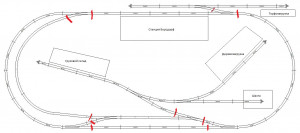

Постепенно размышляю над расположением объектов.
Незавершенная версия макета, скорее всего буду модернизировать путевую схему.

Re: Строим аналоговый H0e макет для смарт-квартиры
Данил, зачем вам столько тупиков? Ведь макет красив в динамике...
Повідомлення Alan_Lopatin »
ЗЭРЗ писав:
13 січня 2022, 22:55
Ну тут скорее уже вкусовщина ;)

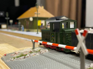

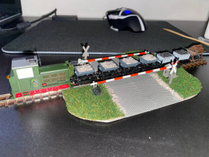

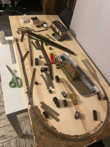

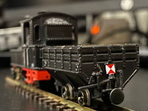

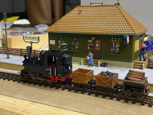

Небольшой апдейт по макету, решил сделать подложку из проклееной клеем пва жесткой бумаги.
Некоторые модели привел в порядок, замонтировал станцию на макет, т.к. с учетом ее габаритов будет строиться внутренняя путевая схема.
Сделал вагоны торфовозы и декоративную сцепку на советский манер, замонтировал часть переезда.

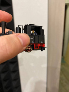

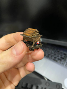

Добавил фигурку машиниста в кабину паровоза.

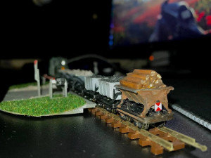

В ожидании приезда стрелок, и будем продолжать монтаж пути.
Добавлю красивую фоточку :P

Есть у узкоколейных "клопиков" свое очарование...

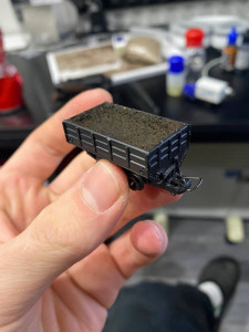

Продолжаем вечерние посиделки над макетом, прорабатываем идею «затопленного» пути с помощью молельной смолы имитатора воды. Получается очень даже неплохое болотце :mrgreen:
Повідомлення justin »
Попробуйте сделать дно болота/лужи из гипса и гипс после высыхания покрасить в правильный цвет.
Потом посадить траву.
И потом только залить смолой.
Вообще рекомендую заливать смолу тогда, когда уже сделано все остальное: все покрашено, посажено и т.п., потому что потом мучительно больно дорабатывать :)
Примерно так выглядит до заливки:
Попробуйте ещё покрасить шпалы и рельсы, это сразу +100 к реалистичности

justin писав:
20 січня 2022, 23:36
Учту совет! Лужицы это лишь проба пера пока что ;)
