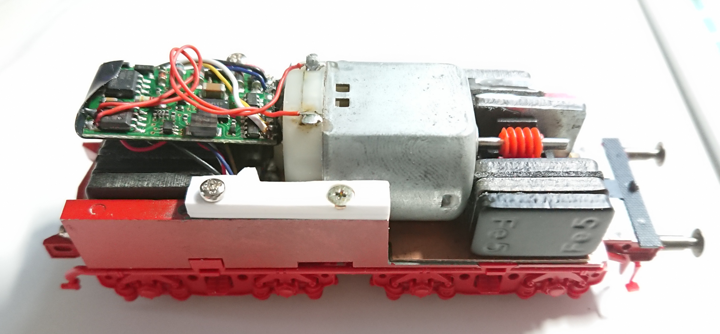

Выходные не прошли даром :) Собрал механику с электрикой воедино:

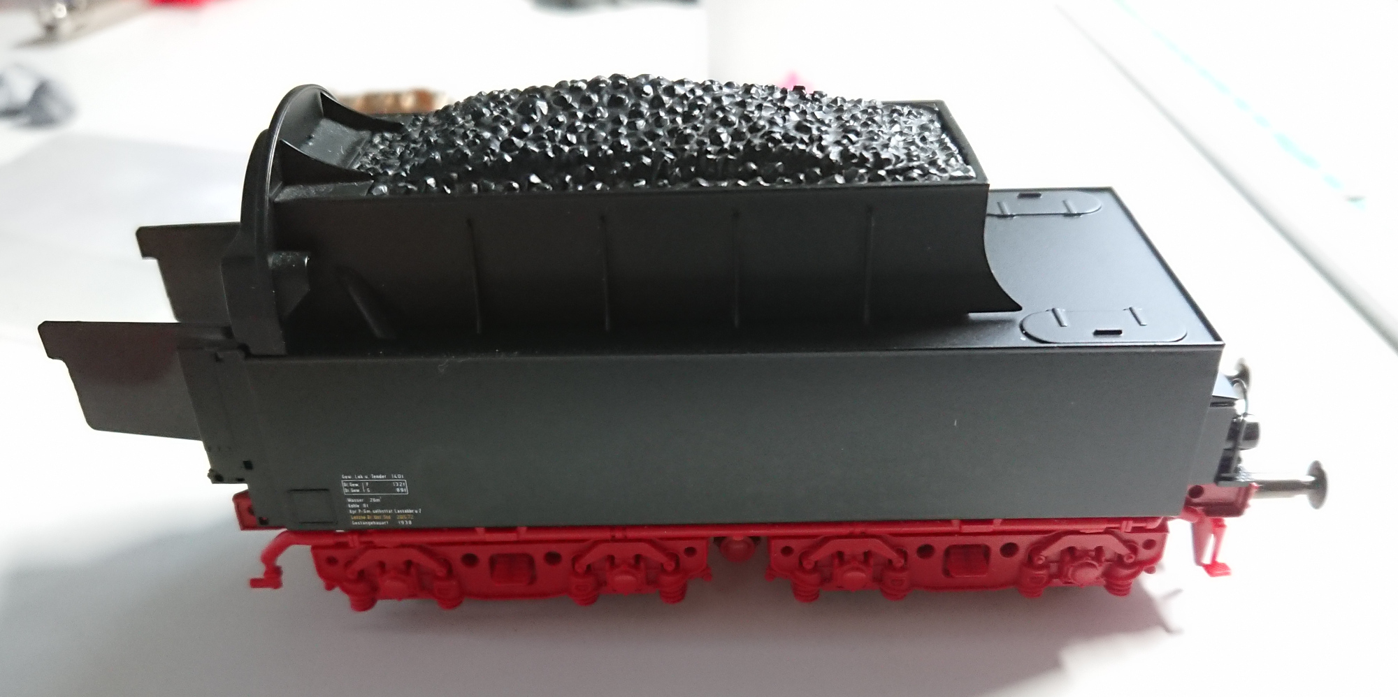

Проверил - роботает. Однако, мотор пришлось заменить на похожий по причине шумности при работе :( Но по итогу тендерок собрался и принял всем известный и привычный вид:
Соединил с головой и отправил на тестовый заезд:
Малый ход с первого деления регулятора. 8-)
Осталось перебить таблички. Сделать оную для тендера и найти и установить поручни на тендер.
Вцелом модель завершена. Всем сочувствовавшим огромное спасибо!

Крутой паровоз получился :!:
И внешность, и ход - всё на высоте. Поздравляю, Владимир! Очень достойная работа!

Поздравляю с завершением.Отличная и необычная машина получилась.Очень понравилось
близкое сцепление тендера и головы.

youdmit писав:Крутой паровоз получился :!:
Спасибо большое, ЮрСаныч! Старался и мотивировал себя по Вашей методике, поэтому получилось относительно быстро :lol:
Stinky писав:Поздравляю с завершением.Отличная и необычная машина получилась.Очень понравилось
Спасибо, камрад!
Это была одна из основных причин, почему я столько мудохался с тем механизмом. Очень хотел добиться именно такого результата.

Я не совсем понял, что за неразбериха с мотором то вышла?... почему заменнил его, и что получилось в итоге по сравнению с предыдущим мотором?...
Повідомлень: 3229
Has thanked: 1252 times
Been thanked: 472 times
Re: BR 24 061. Пони с тендером от полтинника
Barbosa_ писав:Я не совсем понял, что за неразбериха с мотором то вышла?... почему заменнил его, и что получилось в итоге по сравнению с предыдущим мотором?...
Кагбэ:
vover писав:мотор пришлось заменить на похожий по причине шумности при работе :(
Какое из слов не понятно?

Ты бы слышал, как он гремел с предыдущим... Потому и поменял его сразу же
Been thanked: 525 times
vover писав:..Ты бы слышал, как он гремел с предыдущим... Потому и поменял его сразу же
нуу значит с трансмиссией всё отлично получилось... просто движок наверное уже изношенный попался, они начинают противно "визжать"... это износ втулки-подшипника с одной стороны к этому приводит :roll:
