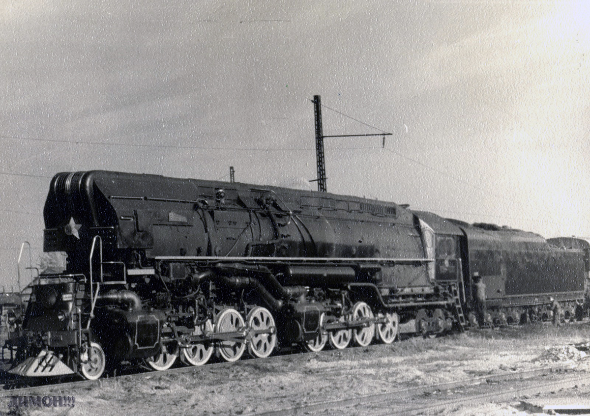

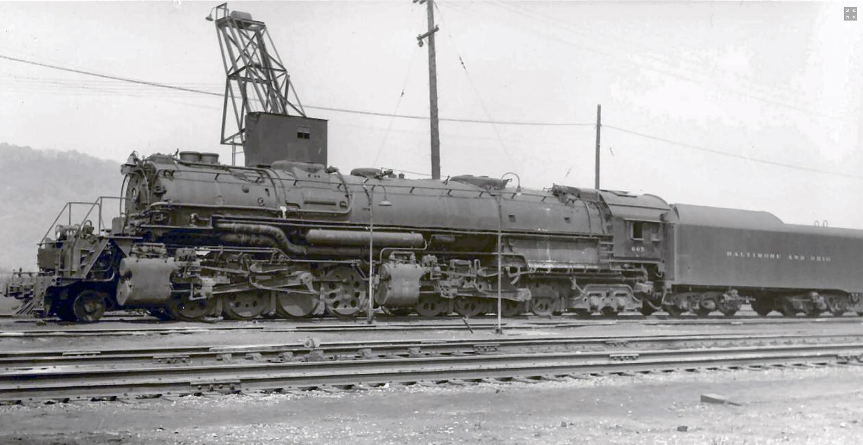

Идея конверсии появилась случайно. Купив модель американского «маллета» EM1, читал про него статьи, и натолкнулся в одной англоязычной заметке на упоминание советского паровоза, однотипного американскому классу «Yellowstone». Удивившись, загуглил: и нашел коломенский паровоз серии П38.

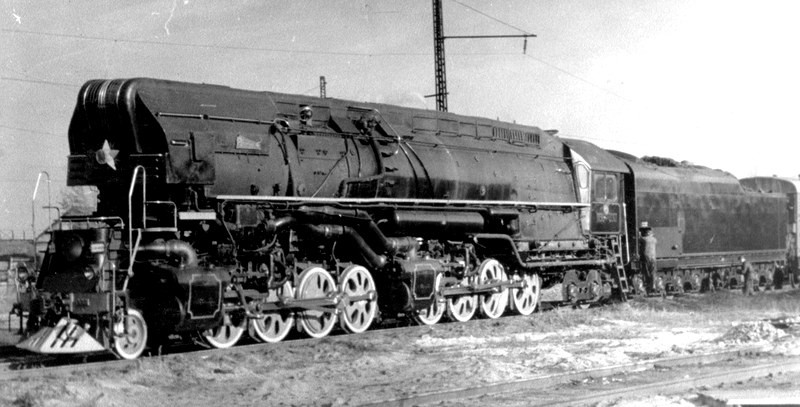

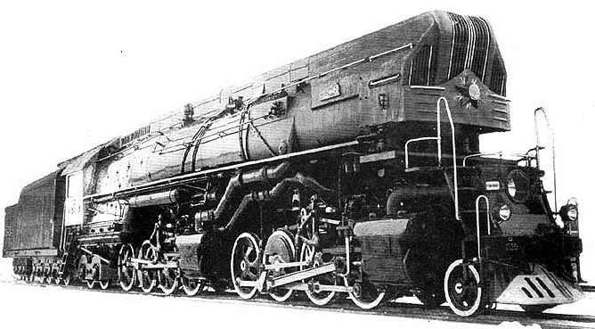

П38 — опытная серия из 4 грузовых паровозов, выпущенных в СССР в 1954—1955 годах. Самый тяжёлый паровоз в истории советского паровозостроения (а с учётом веса тендера — в истории всех советских локомотивов). Роботы по паровозу велись под руководством известного конструктора отечественных локомотивов Л. С. Лебедянского (в честь него назван паровоз Л, сам конструктор считал это самой большой наградой).
Мне этот гигант очень понравился, машина конечно напоминала американцев, но дымоотбойники и внешнее оформление были изюминкой этого локомотива. Ни с чем не спутаешь.
К слову, это был не единственный паровоз системы «маллет», который был спроектирован на Коломзаводе. Был еще собрат поменьше - П34, но выпущен всего в одном экземпляре и в серию не пошел.
А вот П38 успел поездить по стальным магистралям, в испытательных поездках. Даже попал на кинохронику тех времен. Если другой известный гигант, паровоз АА, был в какой-то мере технической ошибкой, то П38 был вполне удачным локомотивом. Но ему не повезло появиться под самый закат паровозной эры: на ХХ съезде КПСС (1956 год) было принято решение отказаться от строительства паровозов и развивать «прогрессивные виды тяги». И красавцев П38, прервав эксплуатационные испытания, поставили под забор. Затем вообще превратили в котельные, а в итоге порезали. Короче, традиционно для славян…

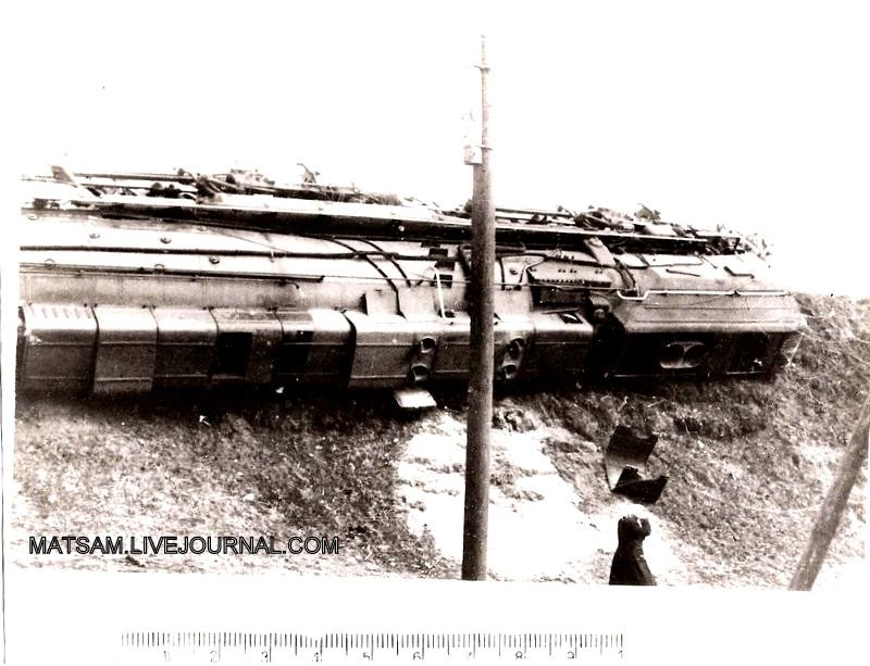

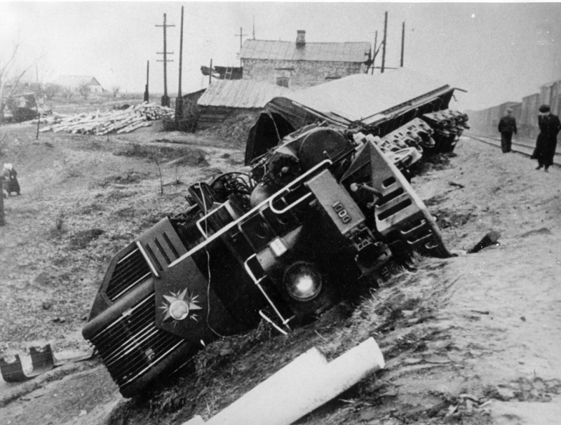

Надо сказать Михаилу огромное спасибо за публикацию, потому что с фотографиями и чертежами П38 в сети туго. В заметке по ссылке выше есть редкие фото крушения П38-0001 (да, паровоз даже успел побывать на боку). И благодаря этому удалось рассмотреть те элементы (например, верх котла), которые иначе остались бы загадкой.

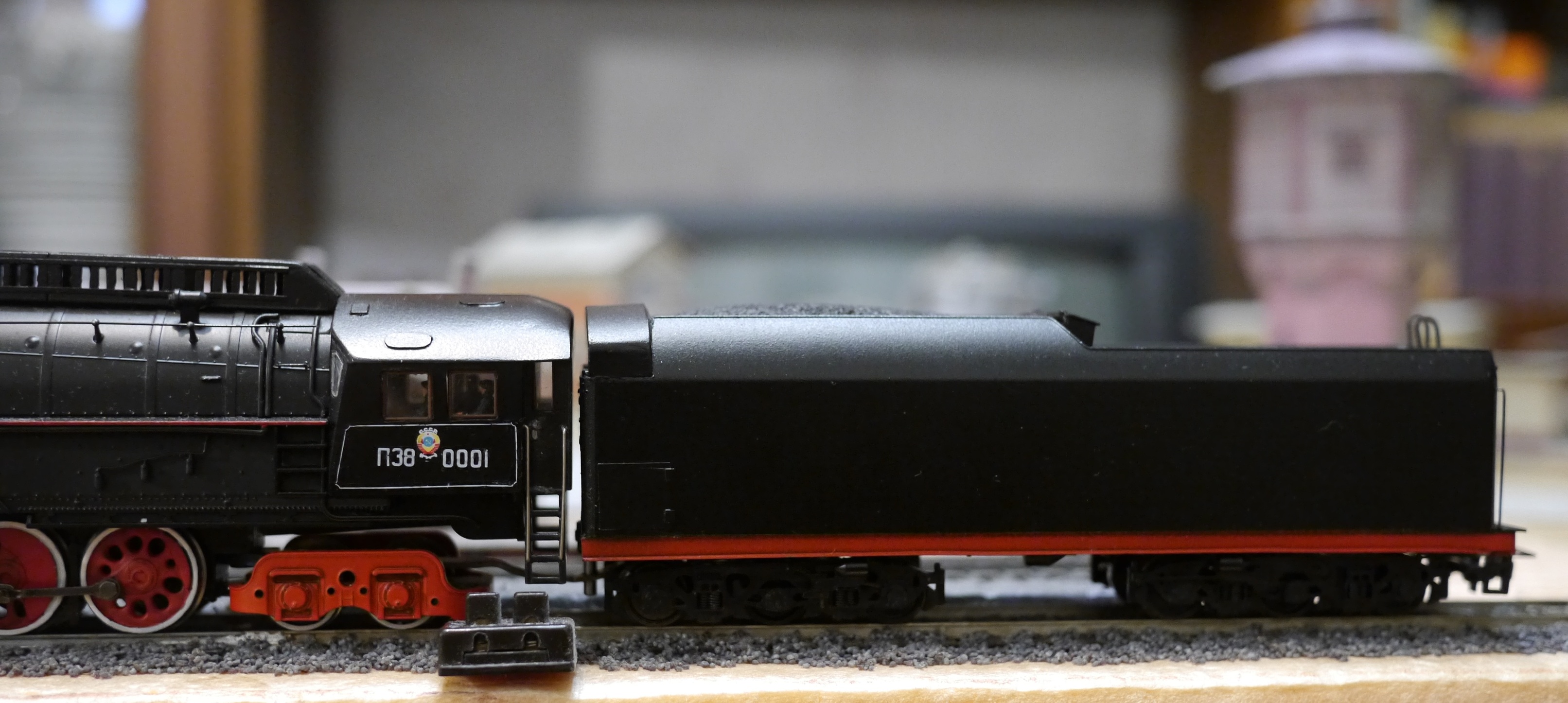

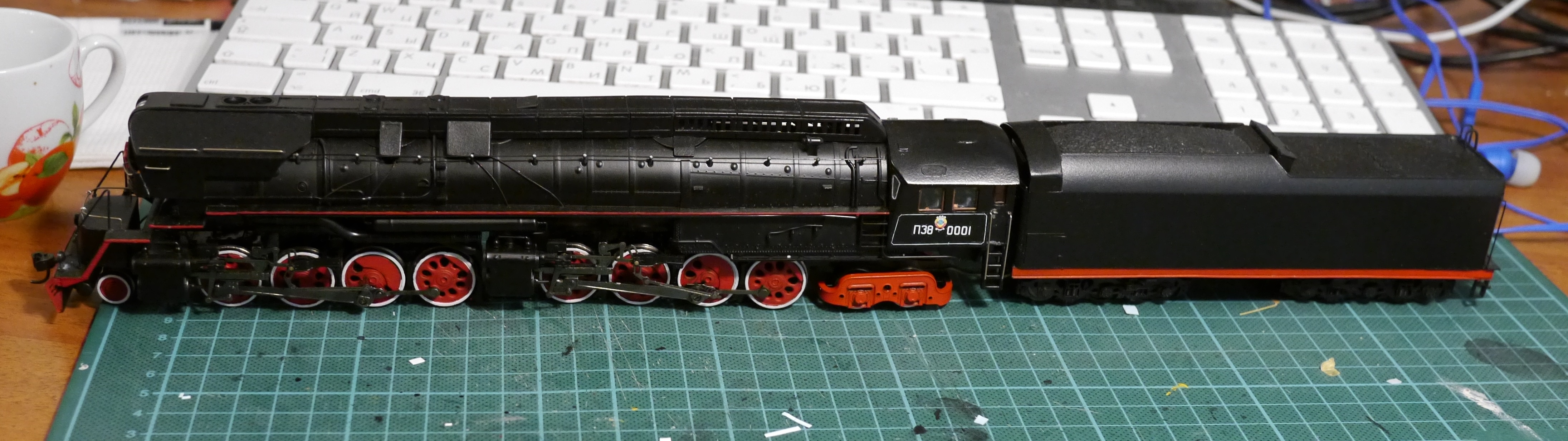

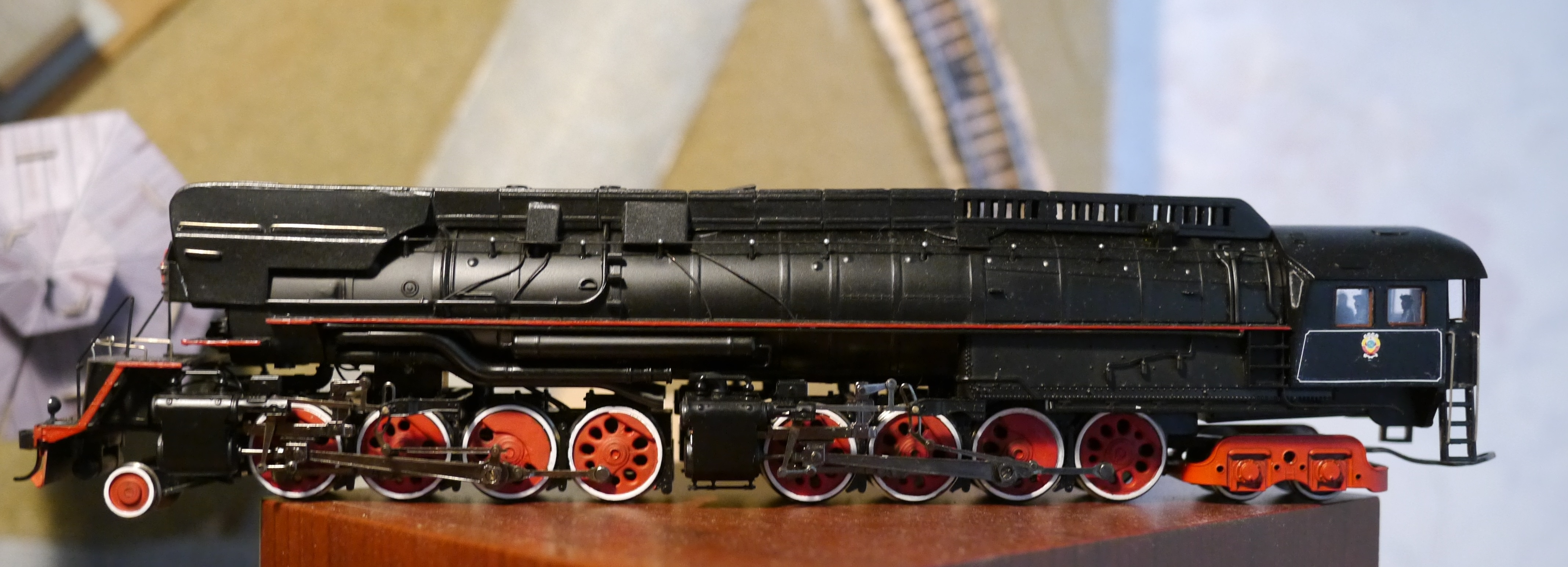

Можно вполне заслуженно раскритиковать получившуюся модель. Но в заглавии вполне конкретно указал, что она не является точной копией. Мне хотелось получить узнаваемый П38, воспроизвести наиболее «яркие» отличительные черты паровоза – дымоотбойник, будку советского образца. Однако «аппетит приходит во время еды»(с), и в процессе также были внесены изменения и тендере, на лобовой части паровоза. Возможно, со временем решусь на более глубокую проработку – с изменением формы топки, ходовой…
Как бы там ни было, доступной модели П38 в природе нет. В ЖЖ Михаила Мацы есть заметка, на которой присутствуют фотографии моделей. Первая не в масштабе НО, видимо обитает на заводе или техникуме. Вторая проработана лучше, но фотография только с одного ракурса. Кто автор модели – осталось загадкой.

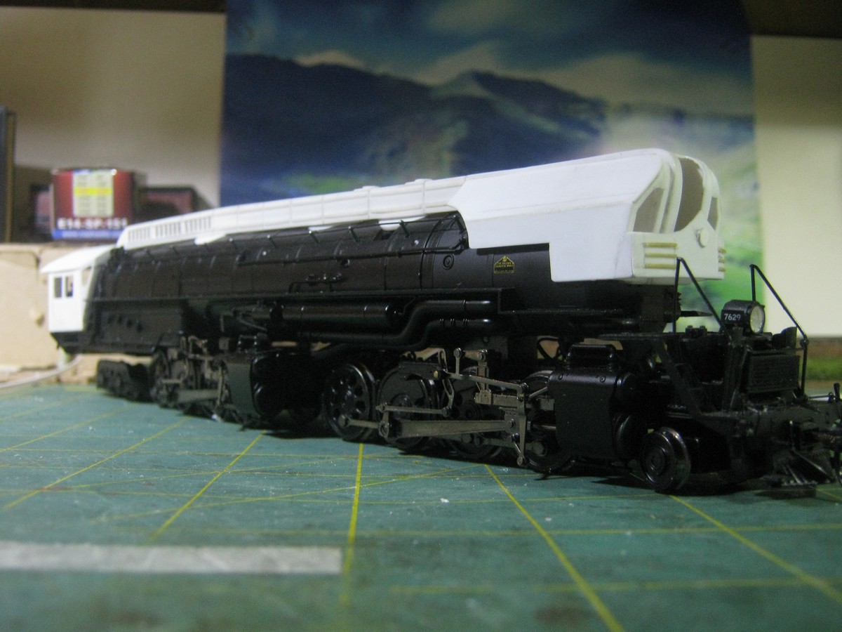

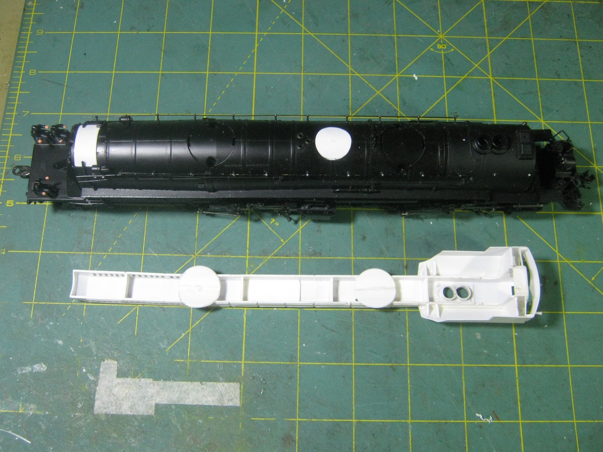

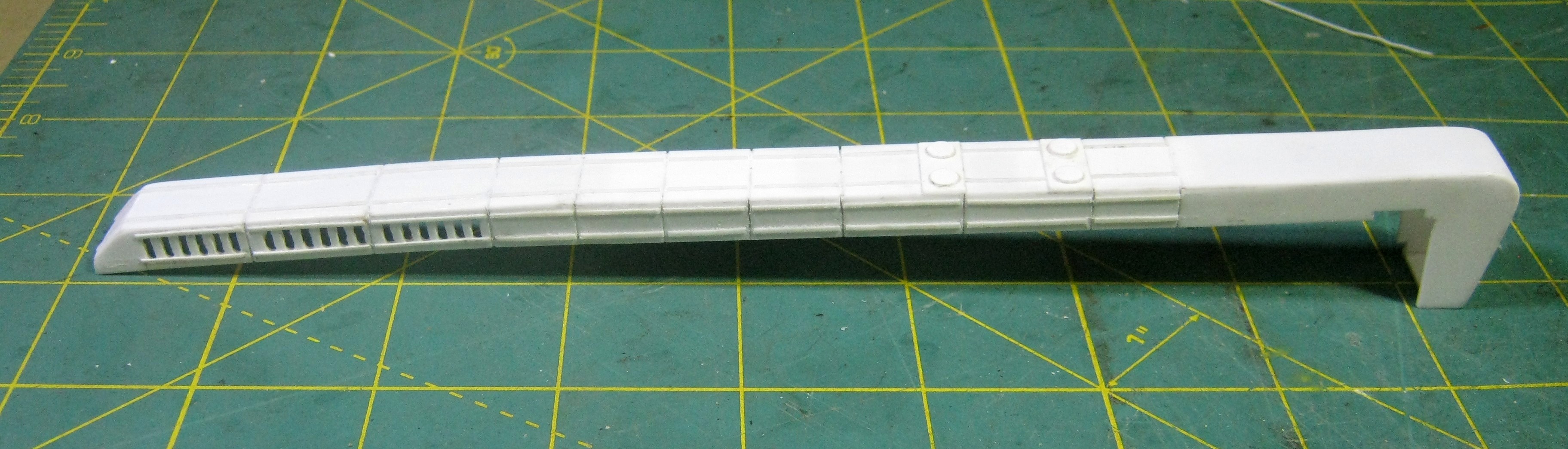

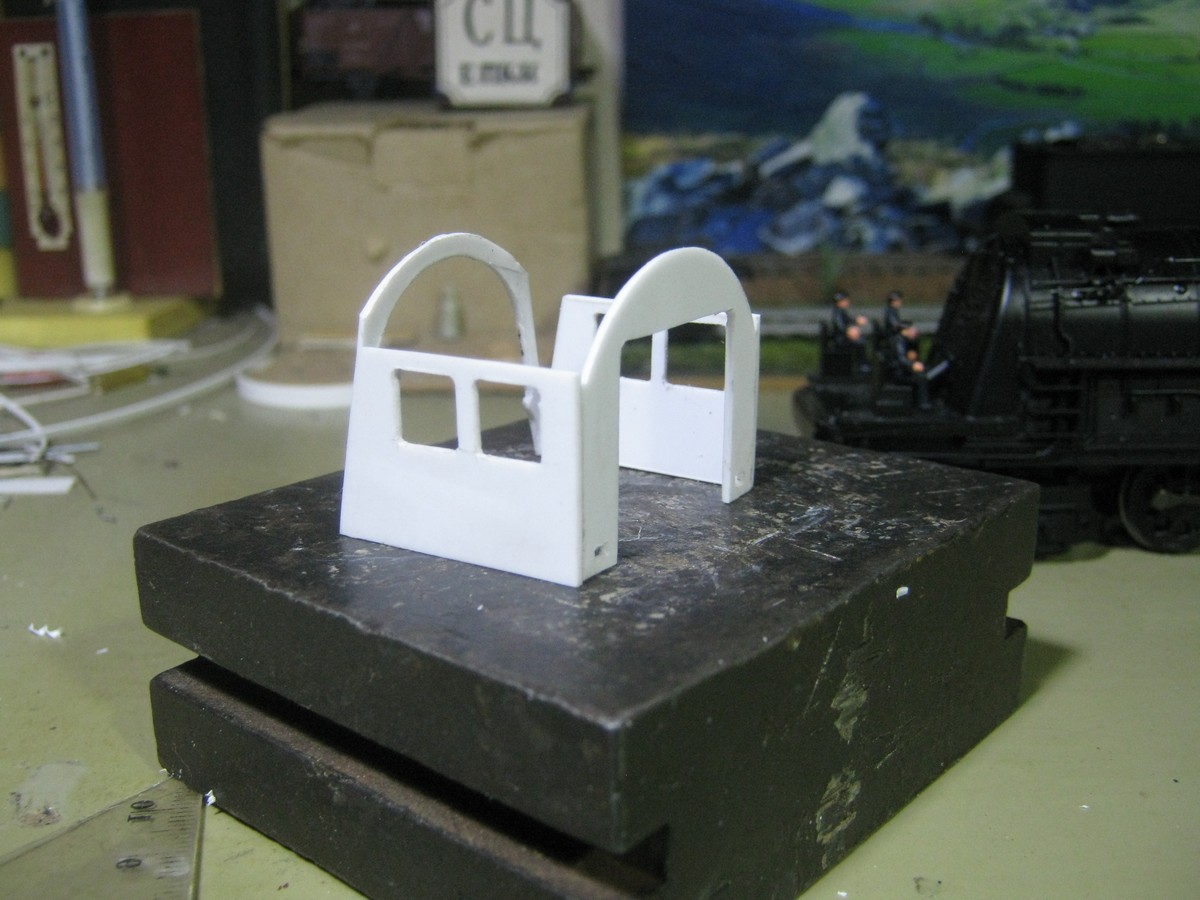

Работа началась с будки и верхней части котла (включая дымоотбойники). Есть некоторое количество фоток сего процесса.
Эти самые тяжелые этапы работы проводились в мастерской у Юрия Александровича. На доработку мелких элементов, подкраску и оформление декалей паровоз забрал домой.

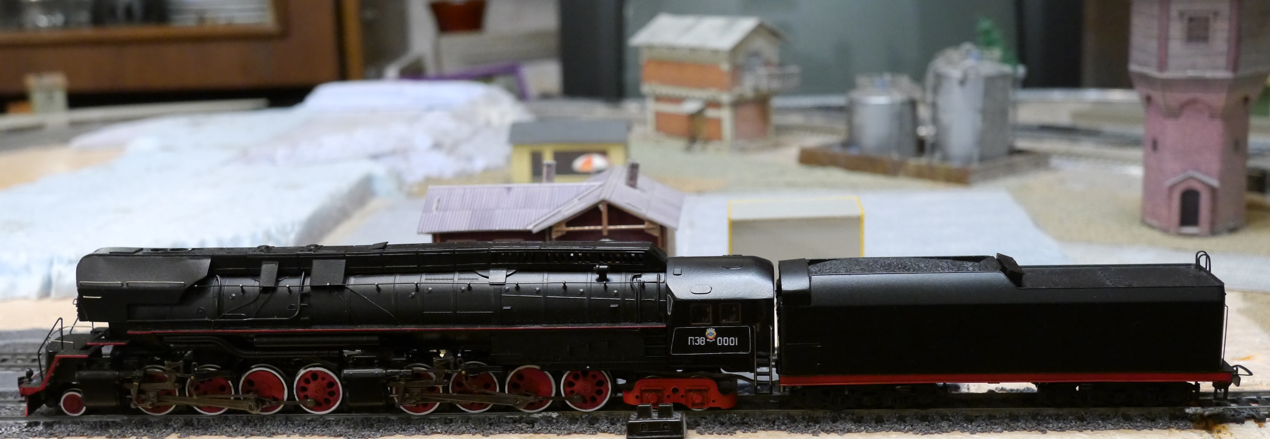

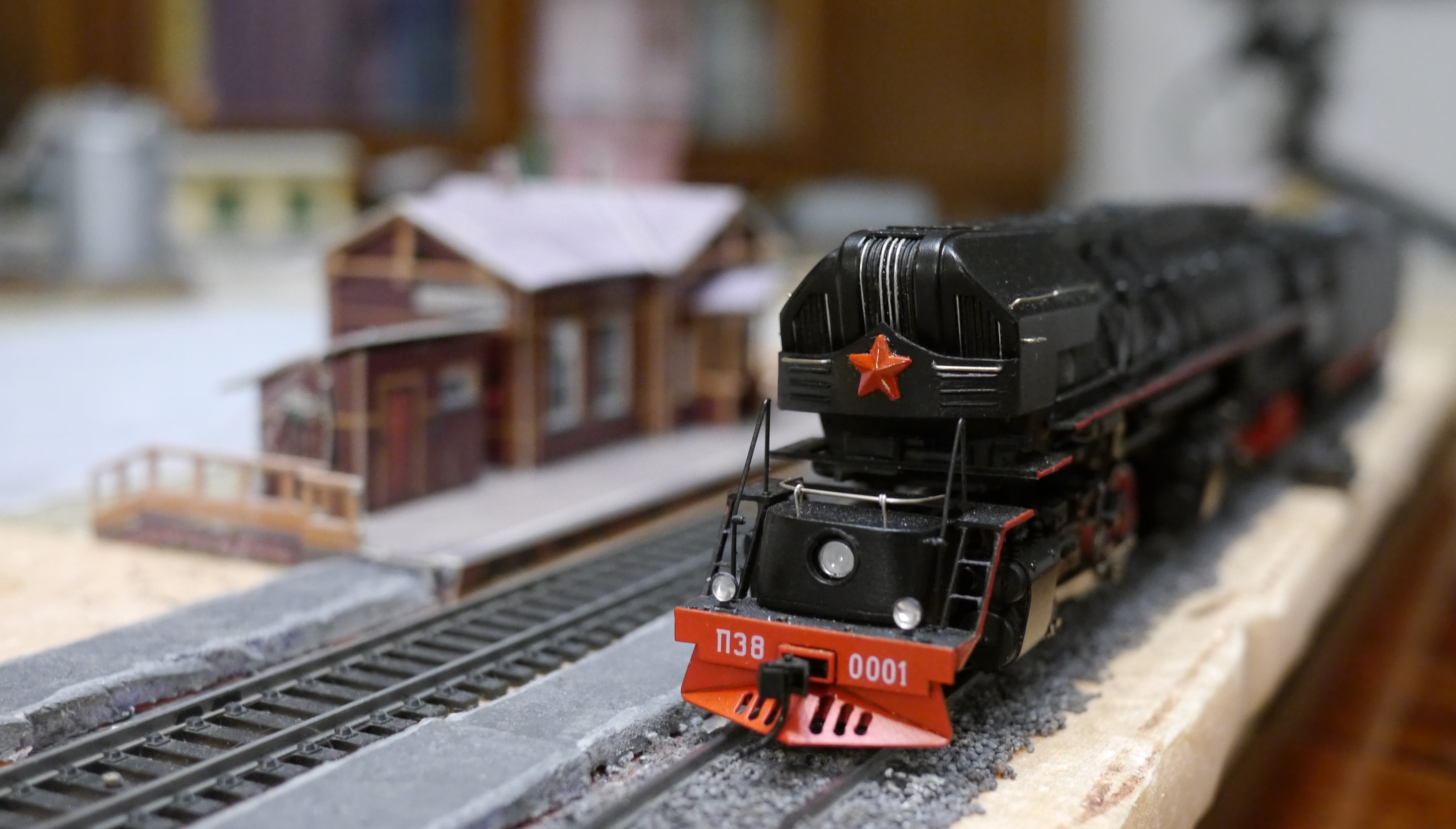

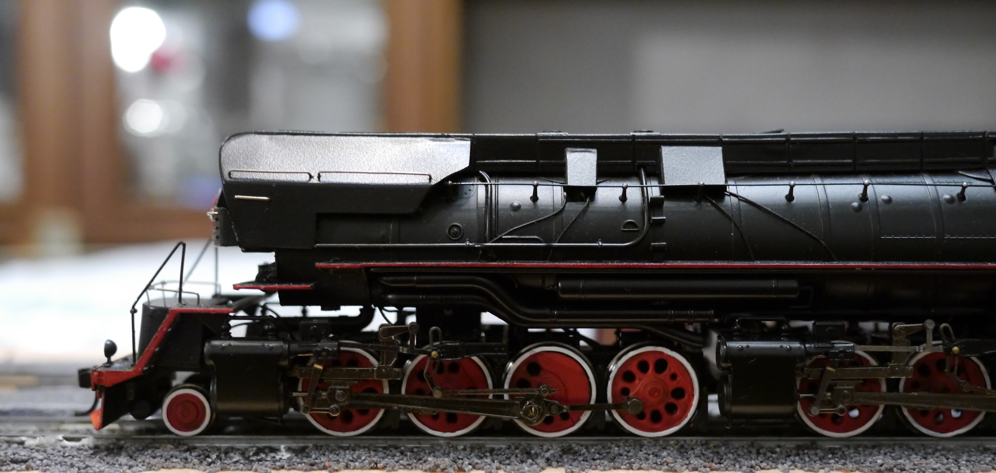

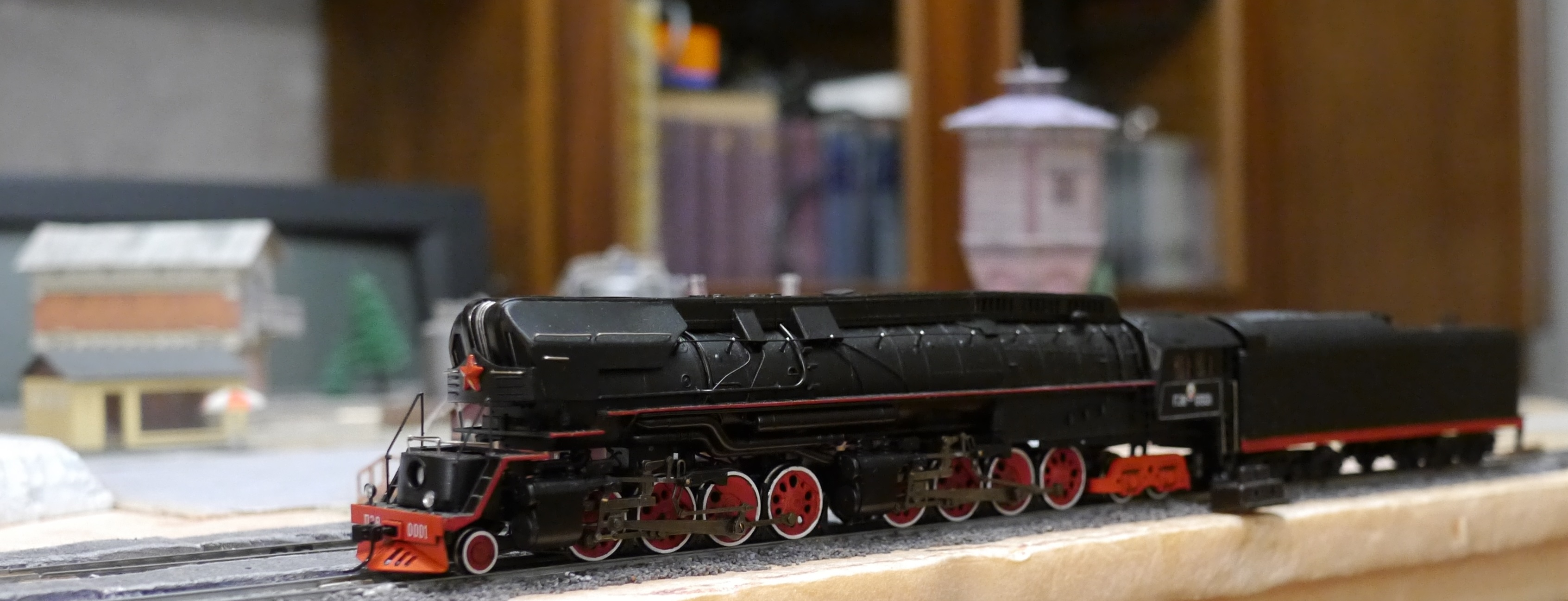

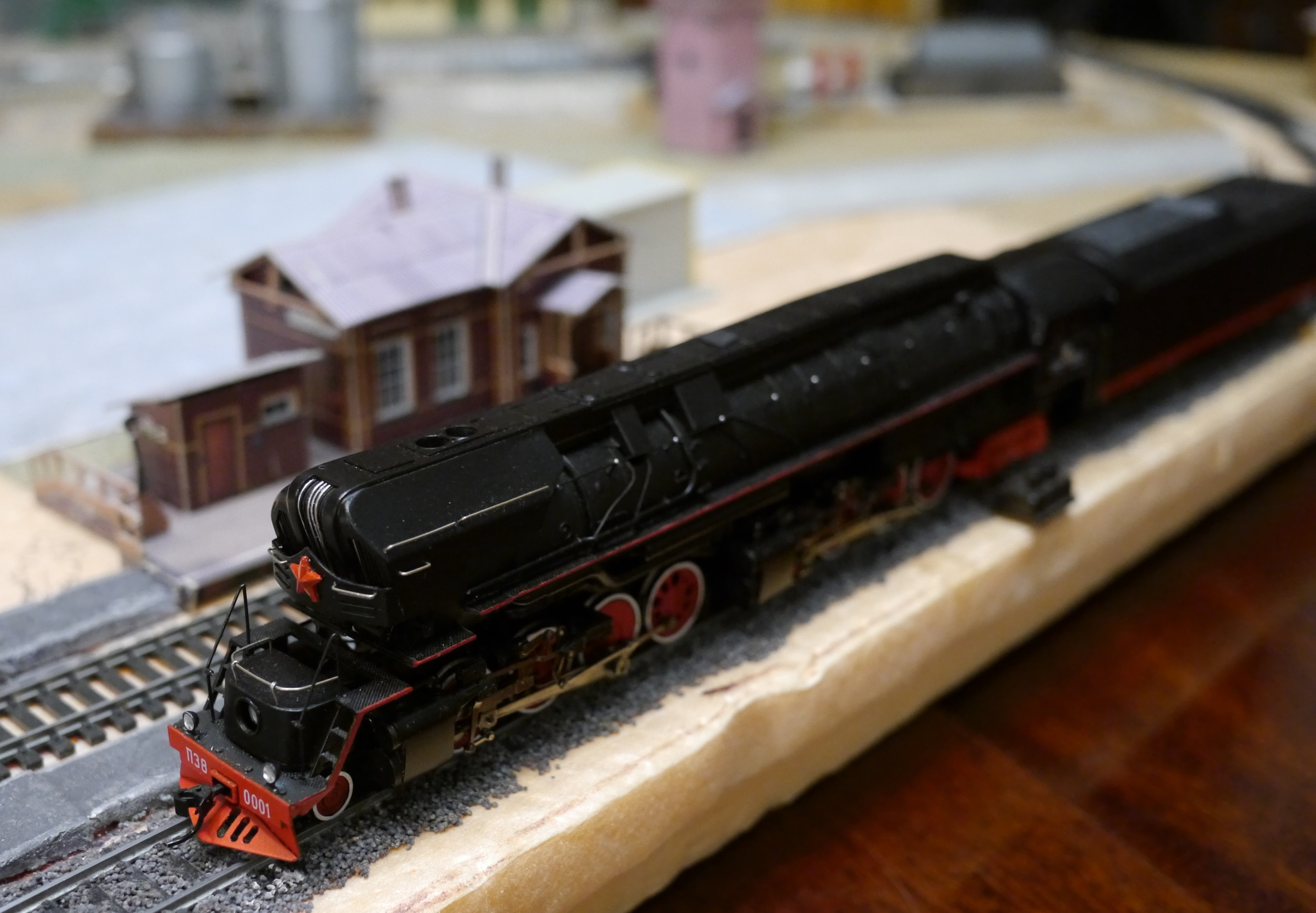

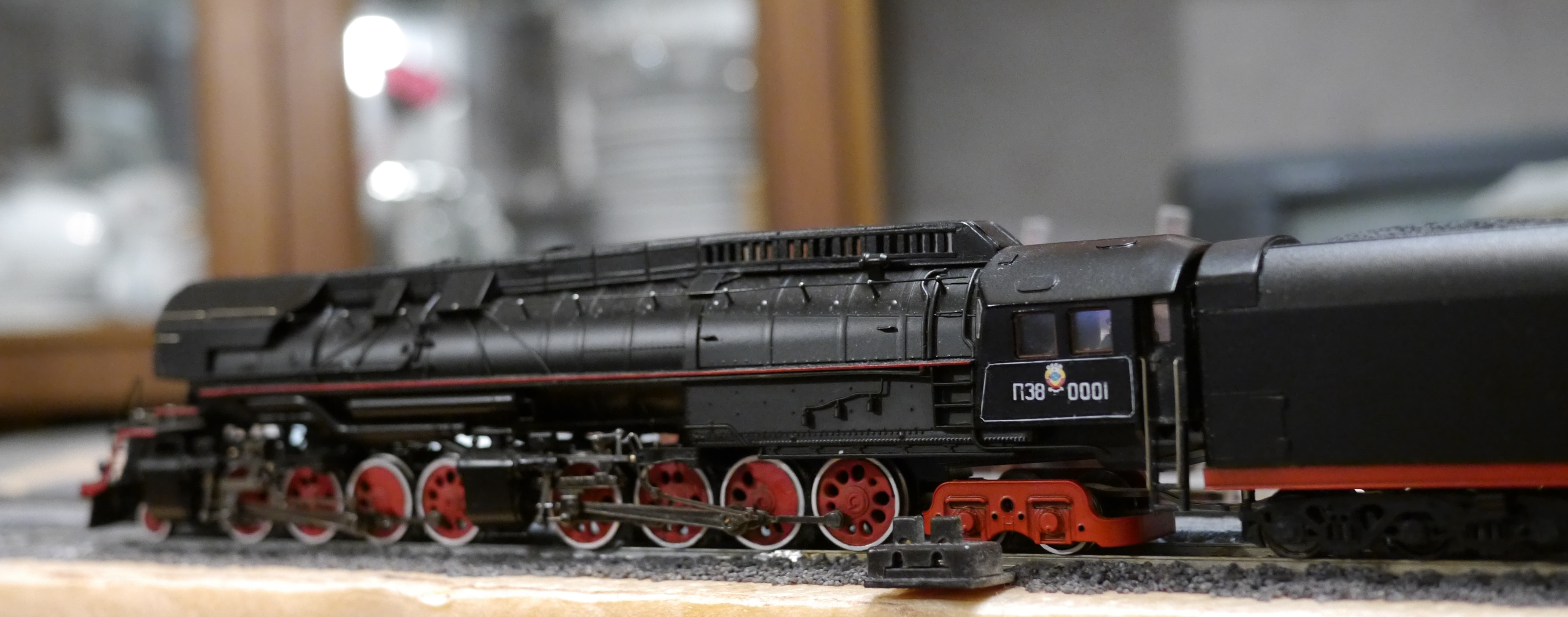

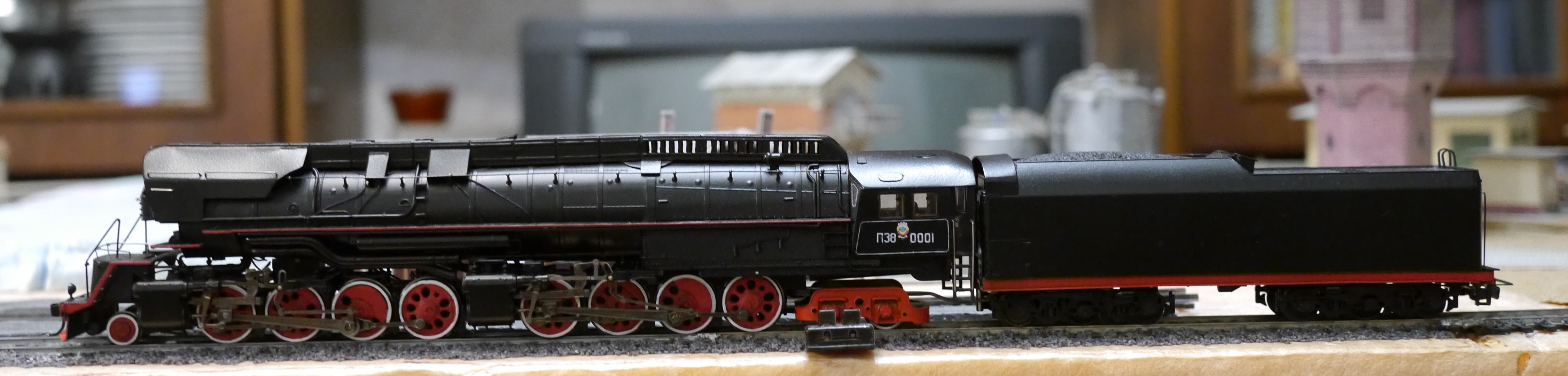

Сегодня наконец покатал машину на своем макете, до этого проводились эксплуатационные испытания на сложном профиле гросс-макета ЮрСаныча. Стало понятно, что паровоз не любит езду вниз с уклонов. Вернее, я боюсь за его механику - модель увесистая, видно, что начинает кулисный рывками двигаться :roll: Ну, у меня профиль попроще.
Снял небольшое видео своего поката.
Ну и немного фоток:

Андрей, чутка не понял твой вопрос... если ты про донора, то это не "Биг-бой". В США паровозов класса «Yellowstone» было несколько разновидностей, "Бой" это машина для Union Pacific. А я делал из EM1 компании Baltimore & Ohio.
"Биг бой" я бы не стал пускать под конверсию, это легендарная машина и мне она нравится как есть :roll:

Все верно: "Биг бой" не подошел бы. Он крупнее, спереди 2 поддерживающие оси, а не одна. Тендер специфический. В общем, даже "по мотивам" не получилось бы (не говоря уже о том, что такого красавца было бы жалко).

Специфика донора такова, что котёл получился на 9 мм длиннее, а кабина на 1 мм. А вот шестиосный тендер на модели как раз получился значительно короче потому, что на прототипе тендер был восьмиосный. В результате общая длина локомотива масштаба несколько меньше, чем требует масштаб.
