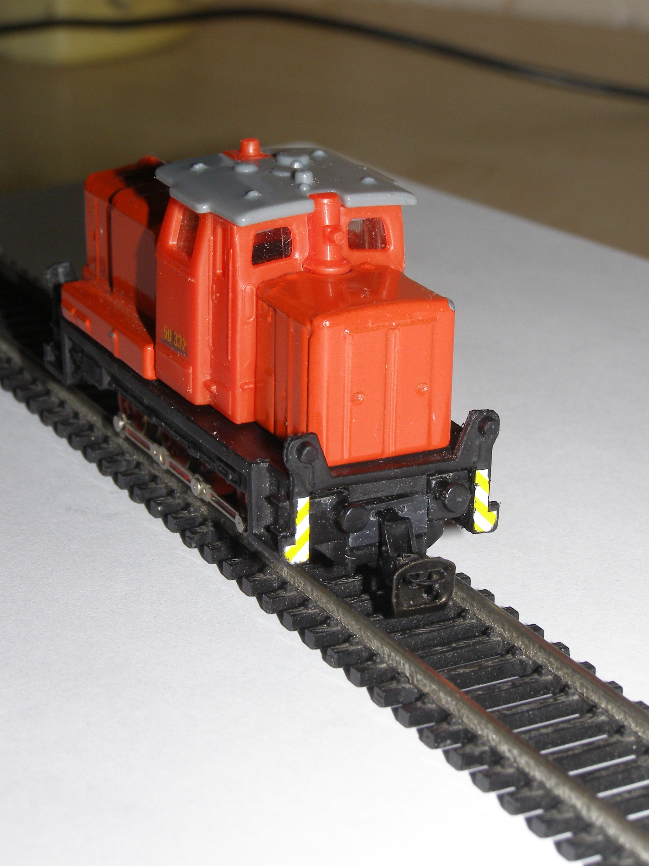

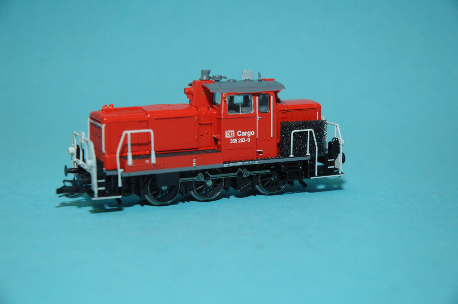

Здравствуйте! Вот решил показать обмоторенный локомотив V-60 от фирмы Siku.
Эта фирма выпускает несколько локомотивов с вагончиками ТТ-ного масштаба. Вот фото
Понятно, что это не копийные модели,но детализация для таких игрушек очень даже неплохая. Даже если их сравнить, например, со стартовыми Piko-вскими наборами - были там аналогичные пассажирские и товарные вагоны.
Вот я и решил попробовать заставить ездить один из них, тем самым увеличить парк локомотивов.
По случаю на барахолке купил вот такой локомотивчик с вагоном.
Корпус лока металический, кабина, платформа - пластиковая, колеса тоже пластиковые на оси, как на машинках.

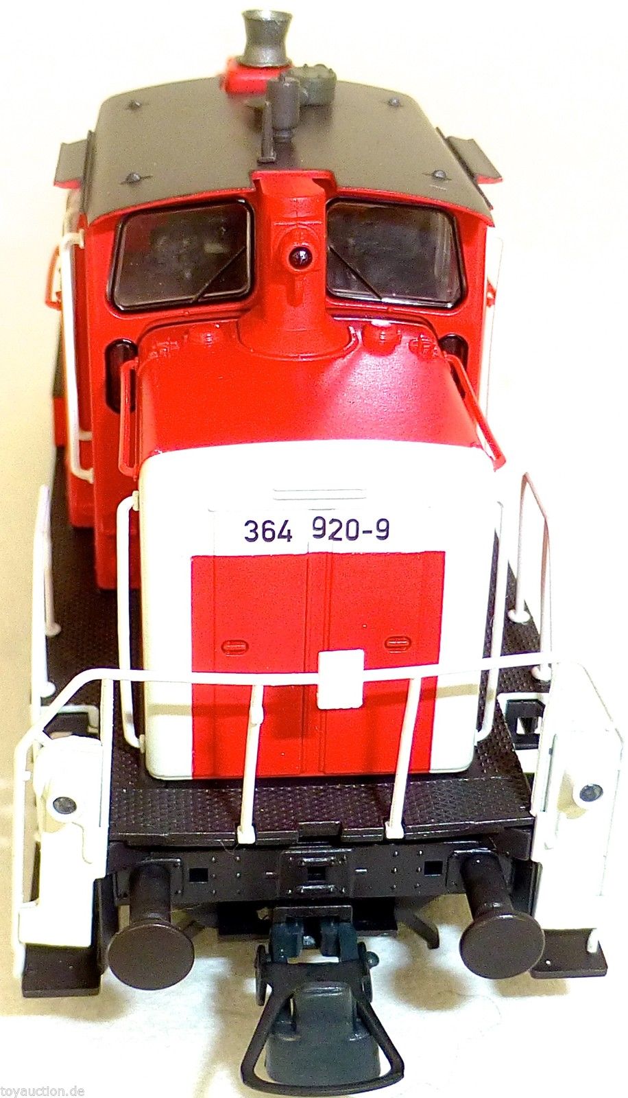

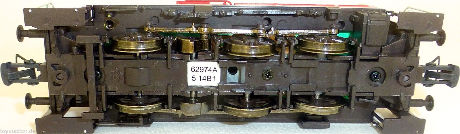

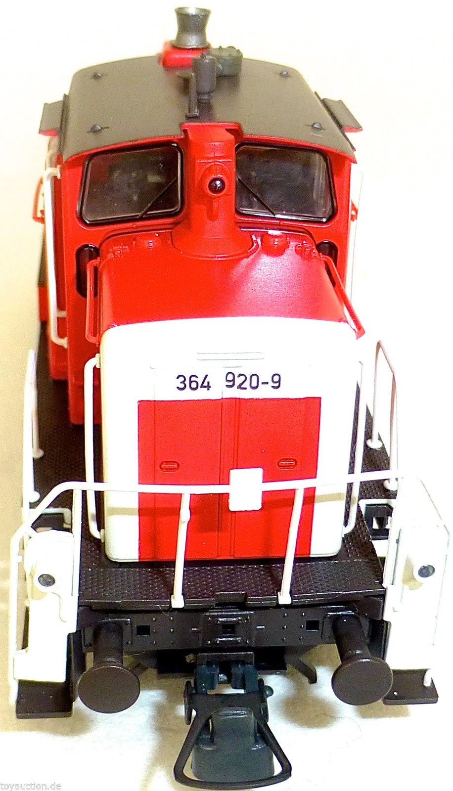

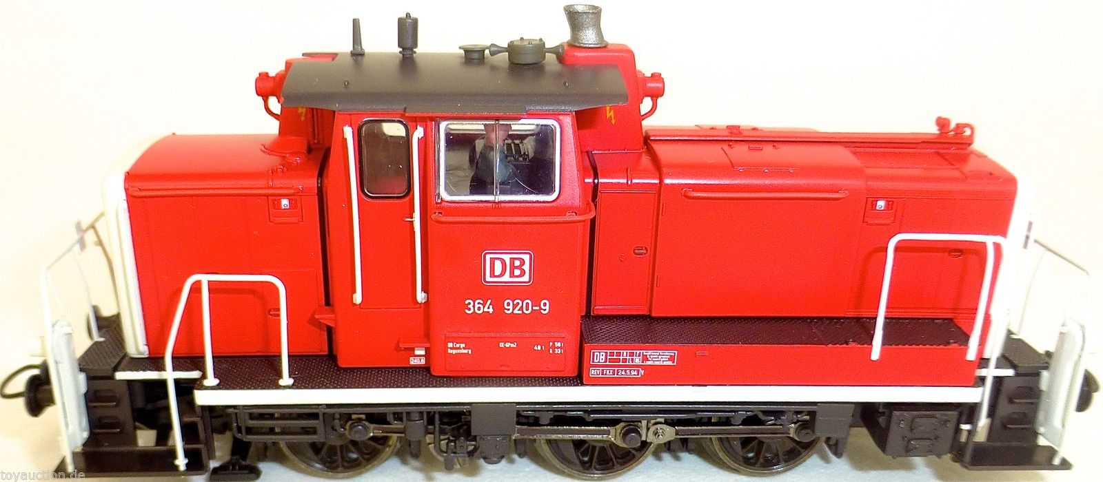

Аналог в ТТ видел на ebay - 124 англицких фунтов:

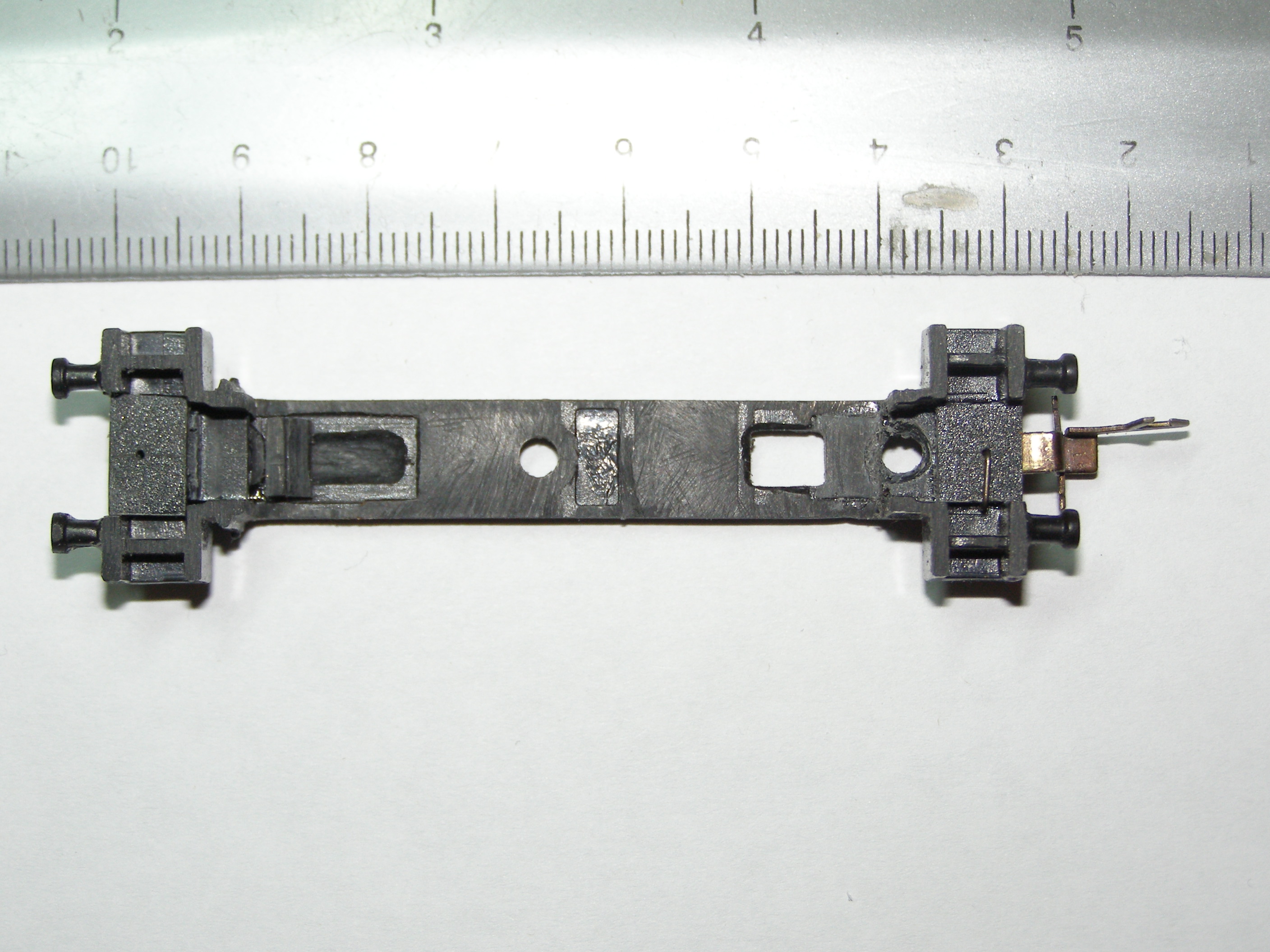

Размеры:
В целом в масштаб вписывается, правда локомотив в длину меньше чем должен быть на 7 мм. Ну этим можно пренебречь, тем более корпус не переделаешь - он металлический.

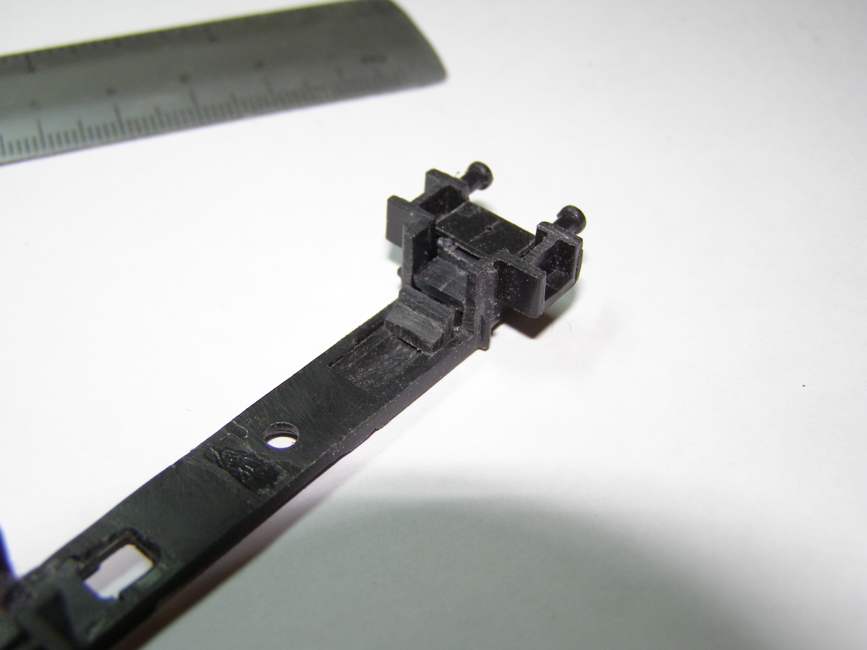

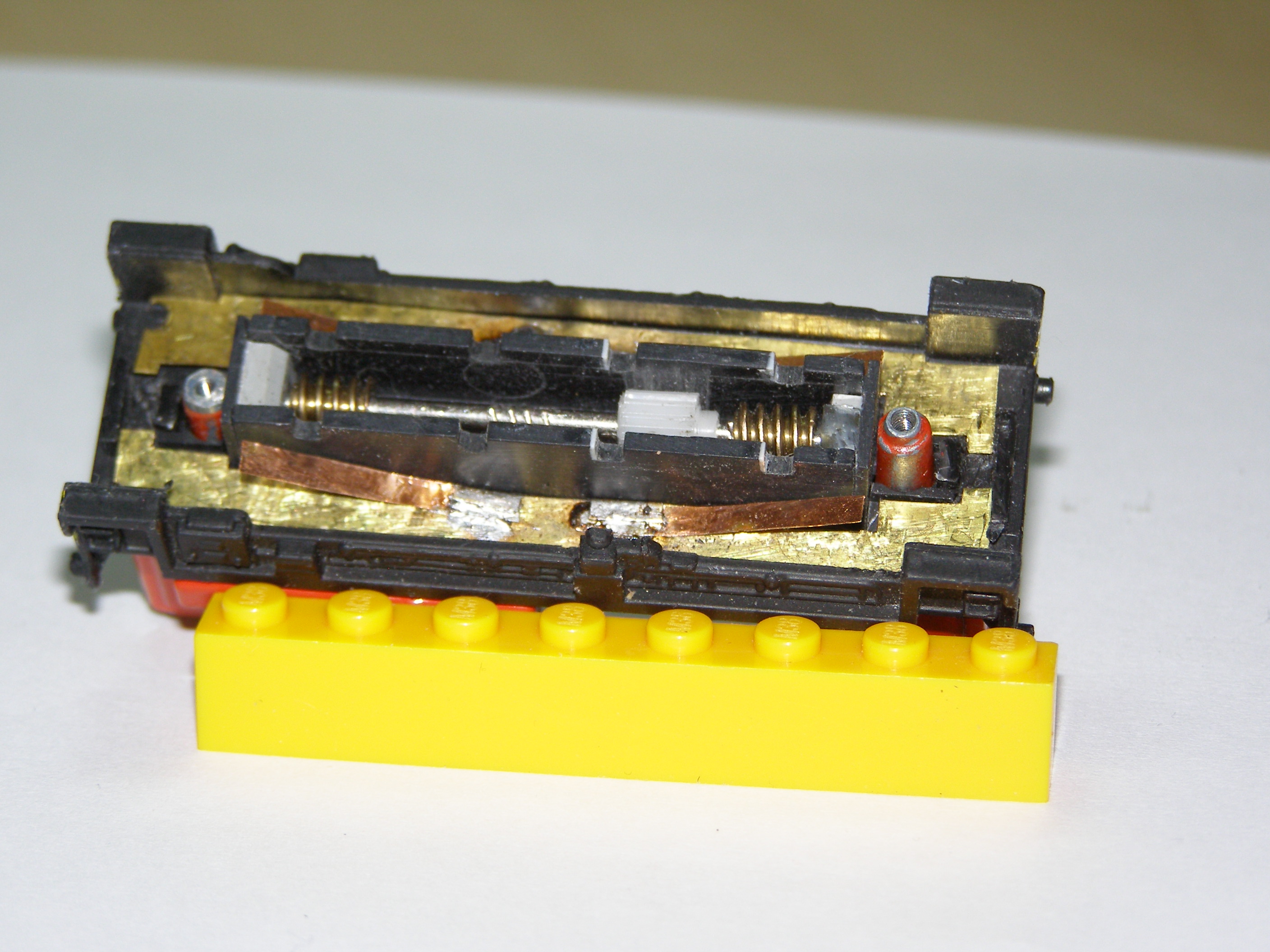

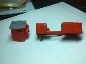

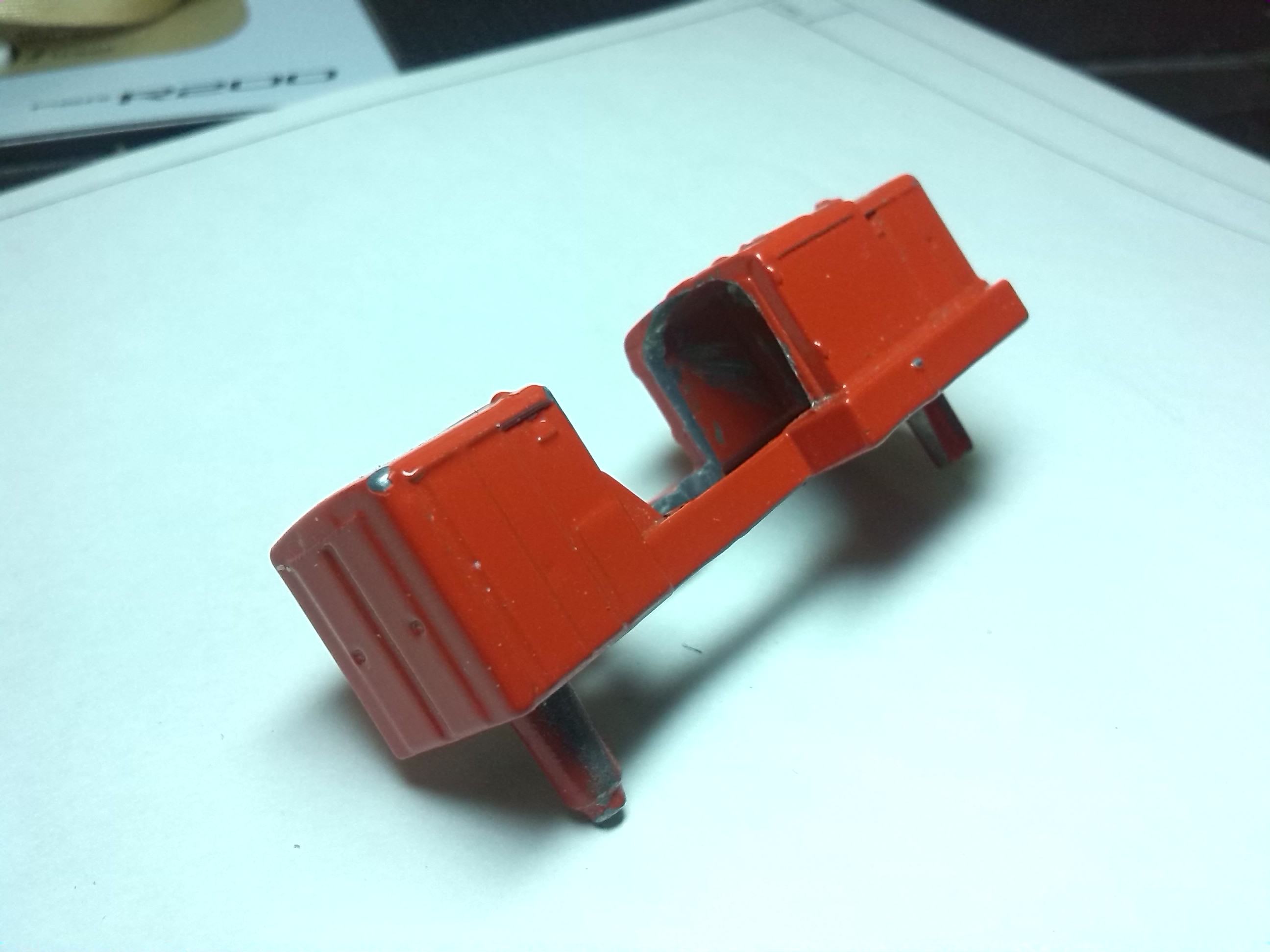

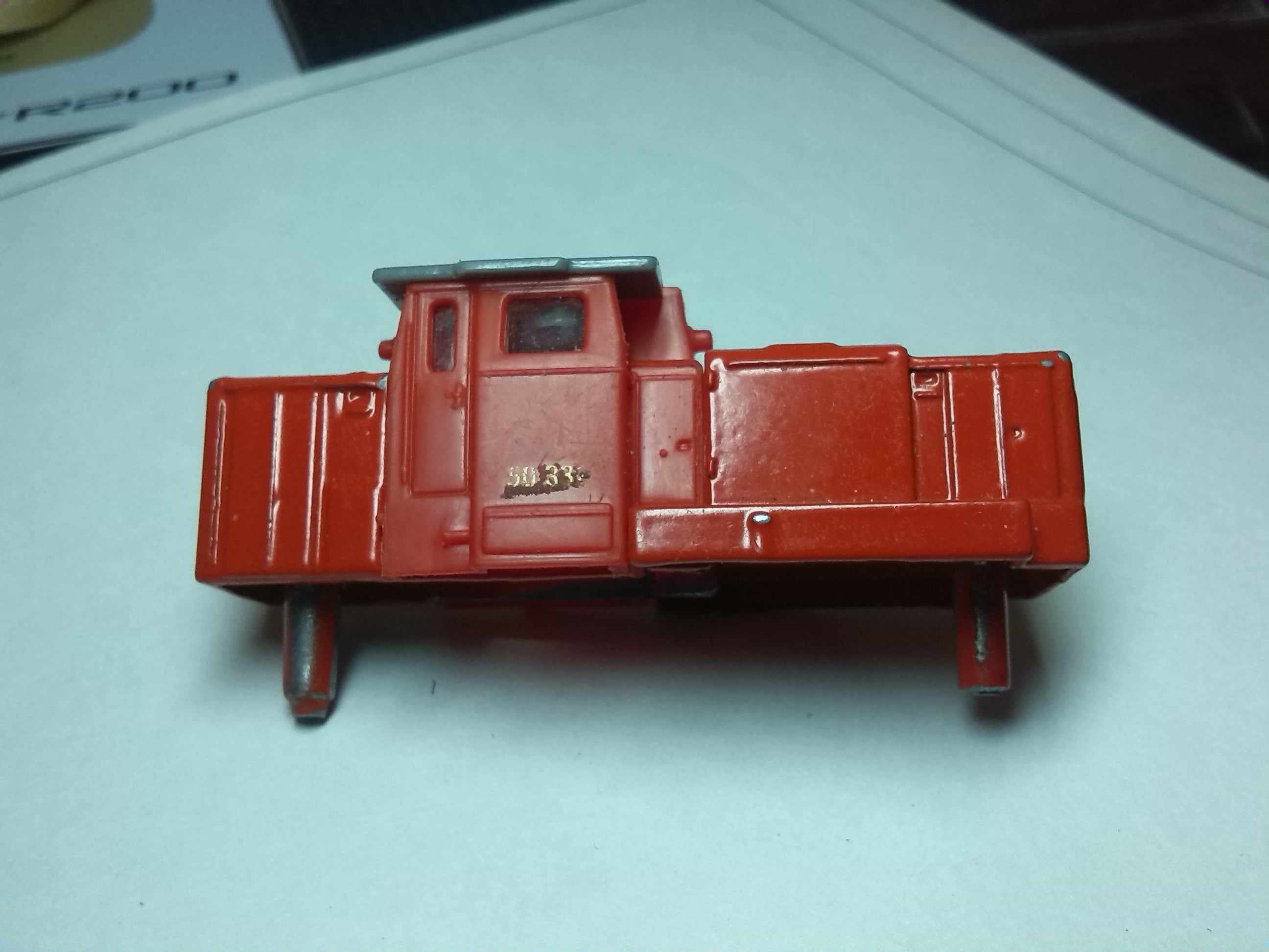

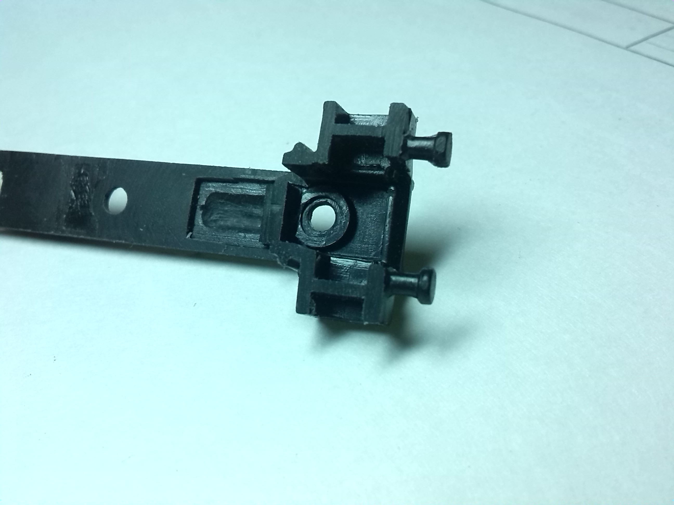

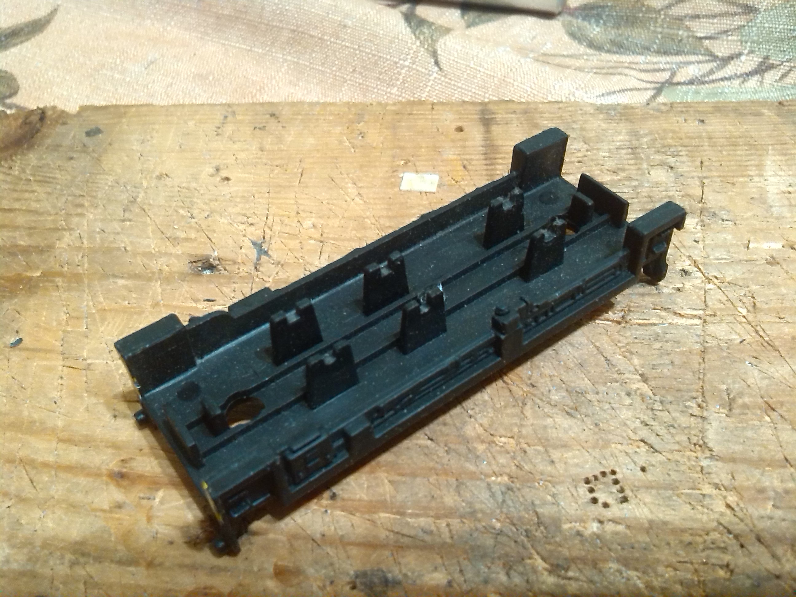

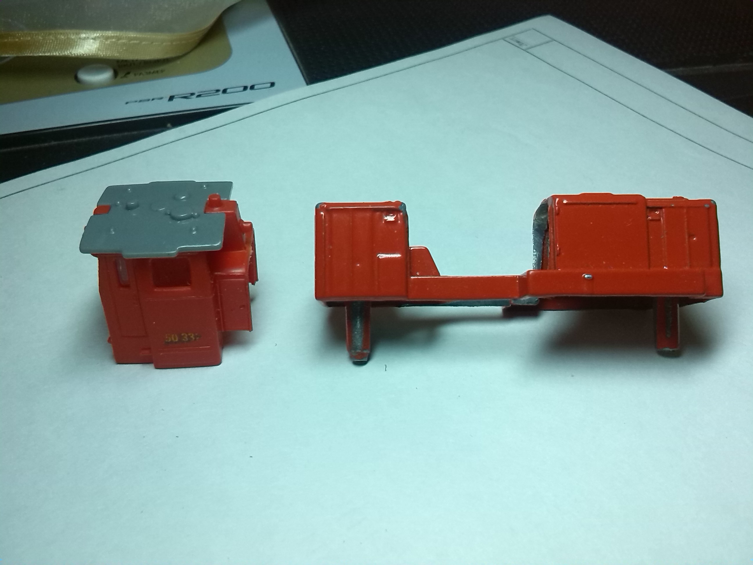

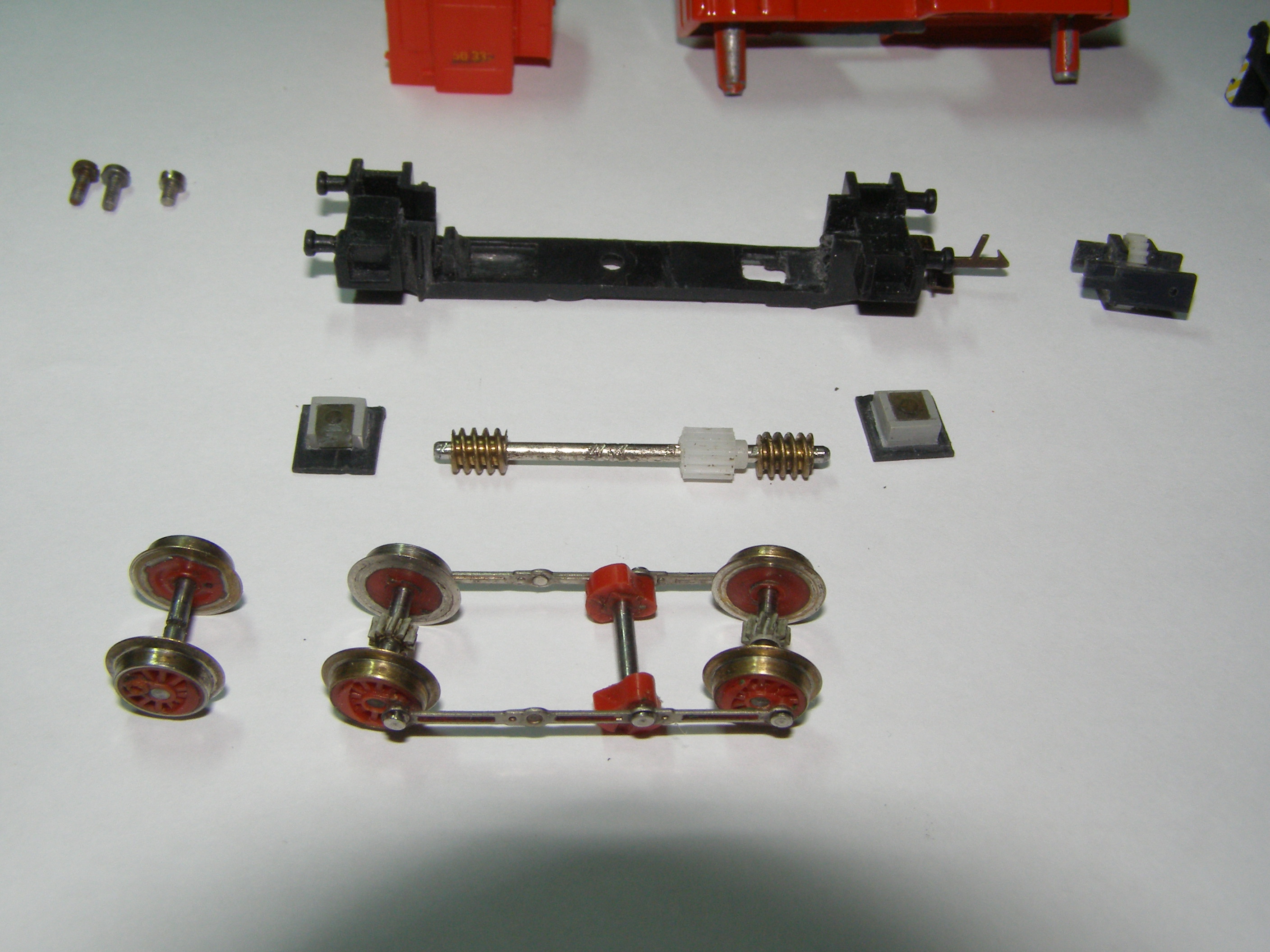

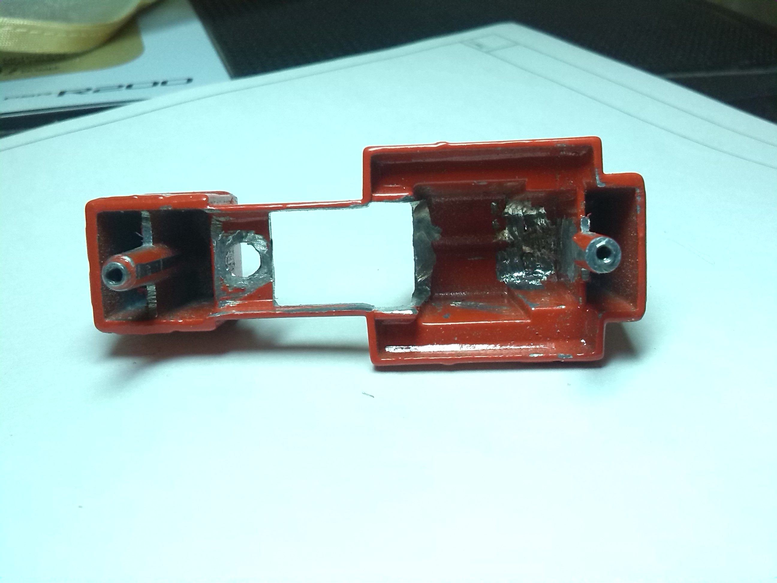

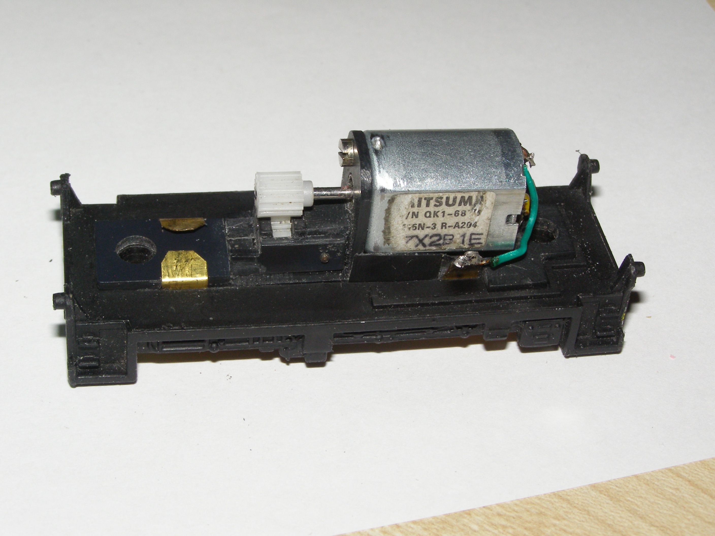

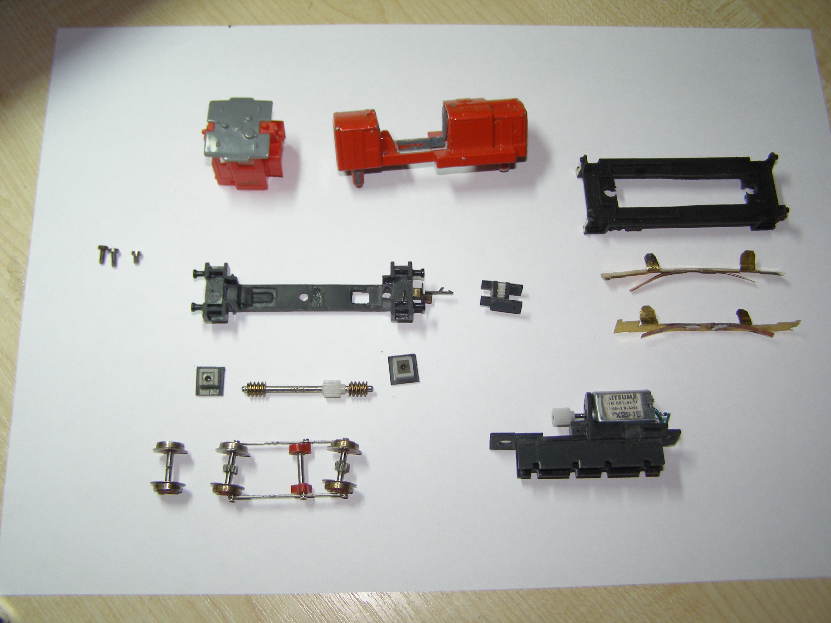

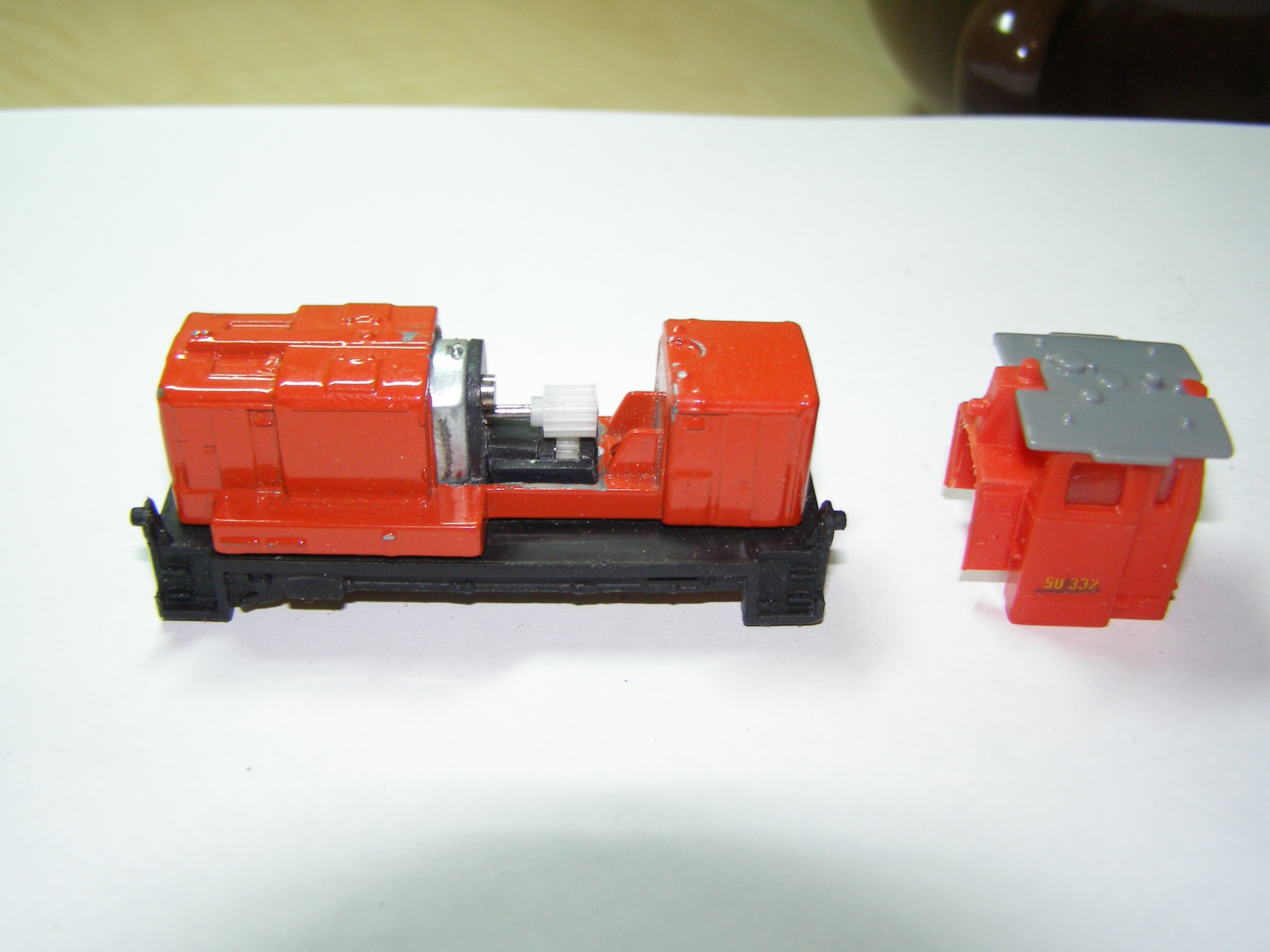

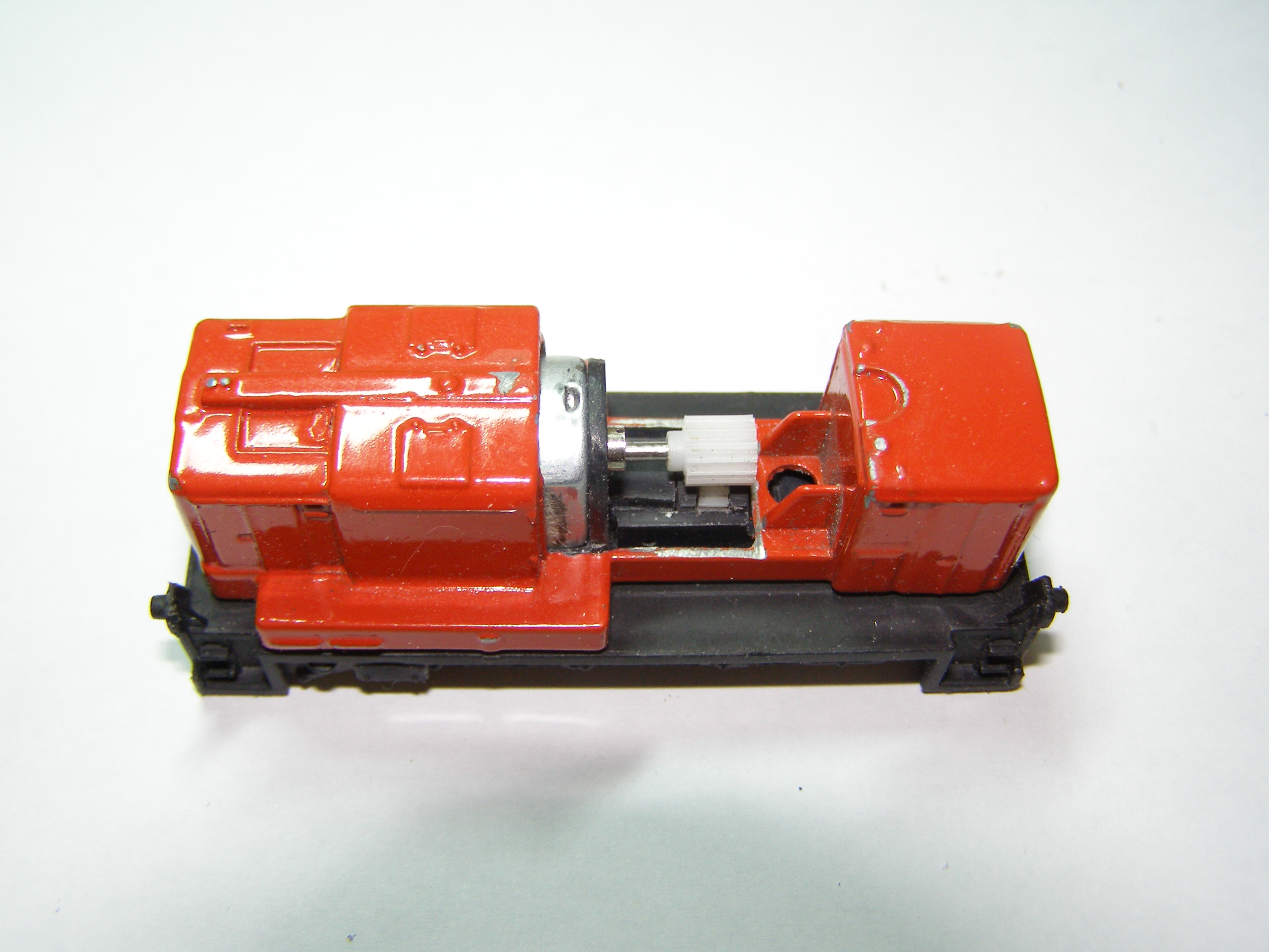

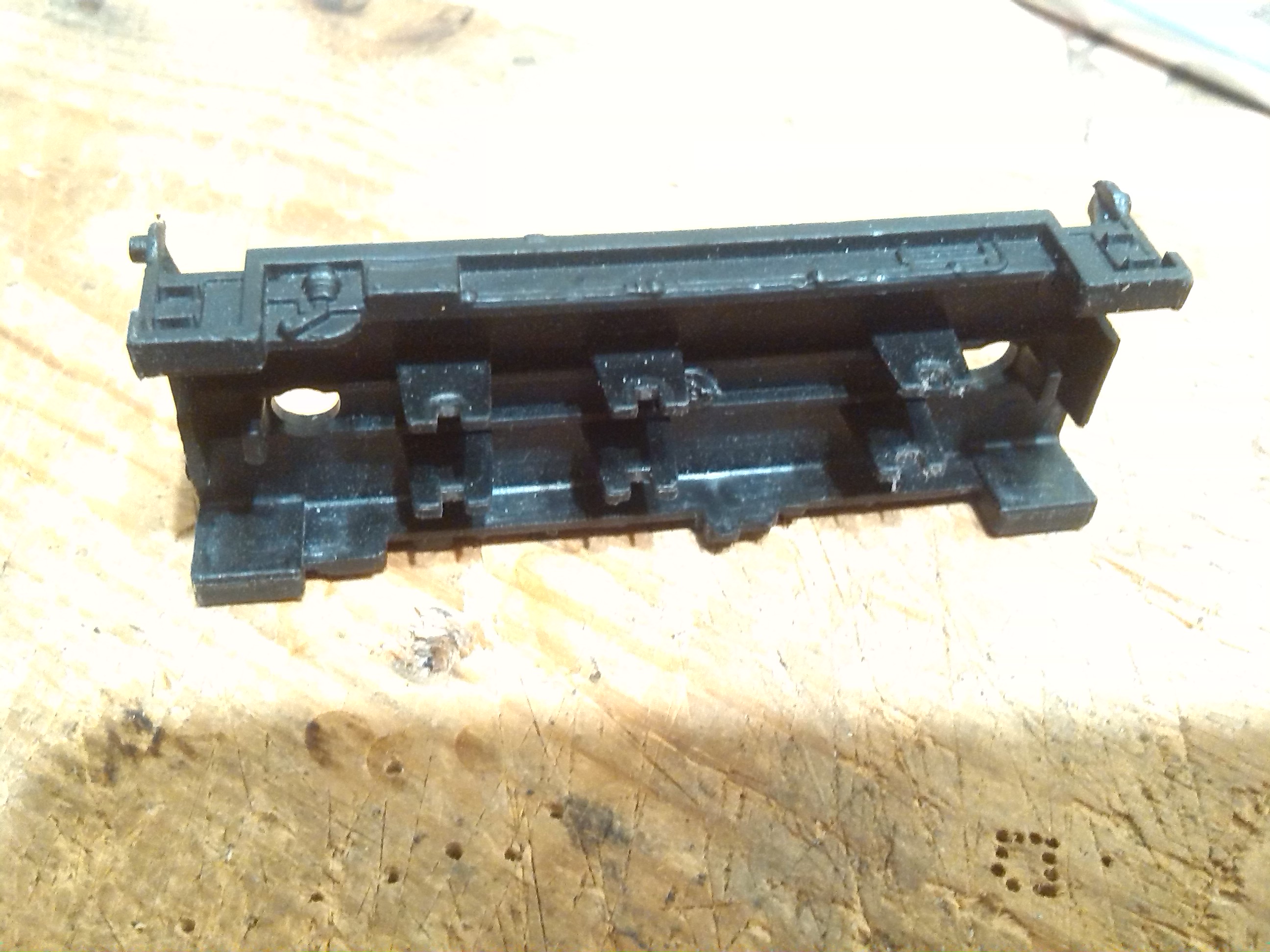

Разобрал его по частям: корпус был приклепан к раме, как и все подобные машинки. Заклепки высверлил, потом в этих стойках просверлил отверстия и нарезал резьбу под болт М2. Это для крепления всех частей.

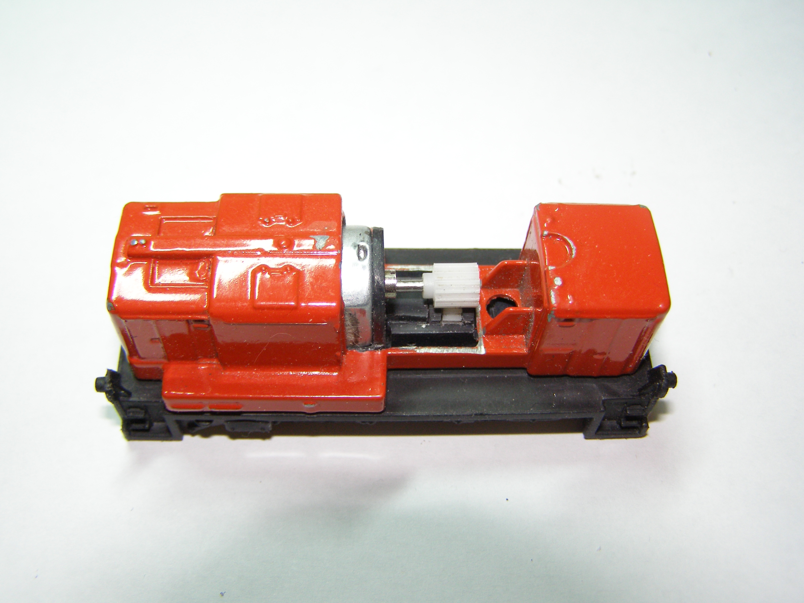

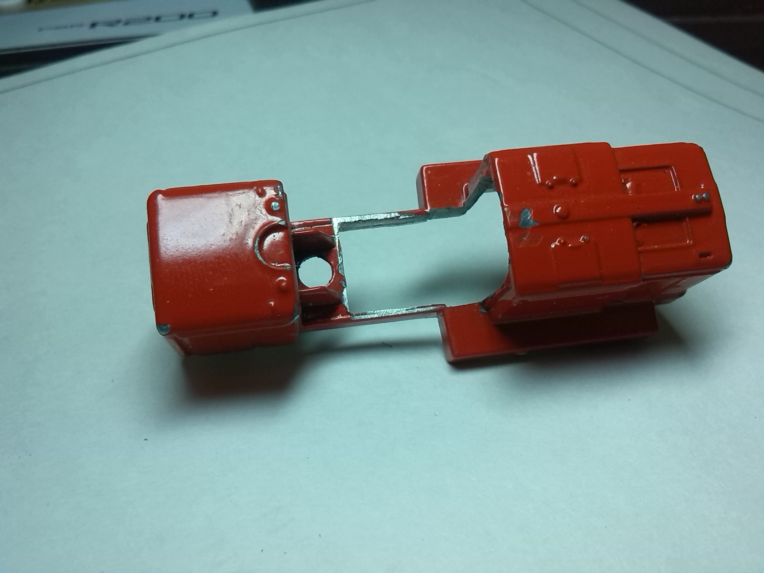

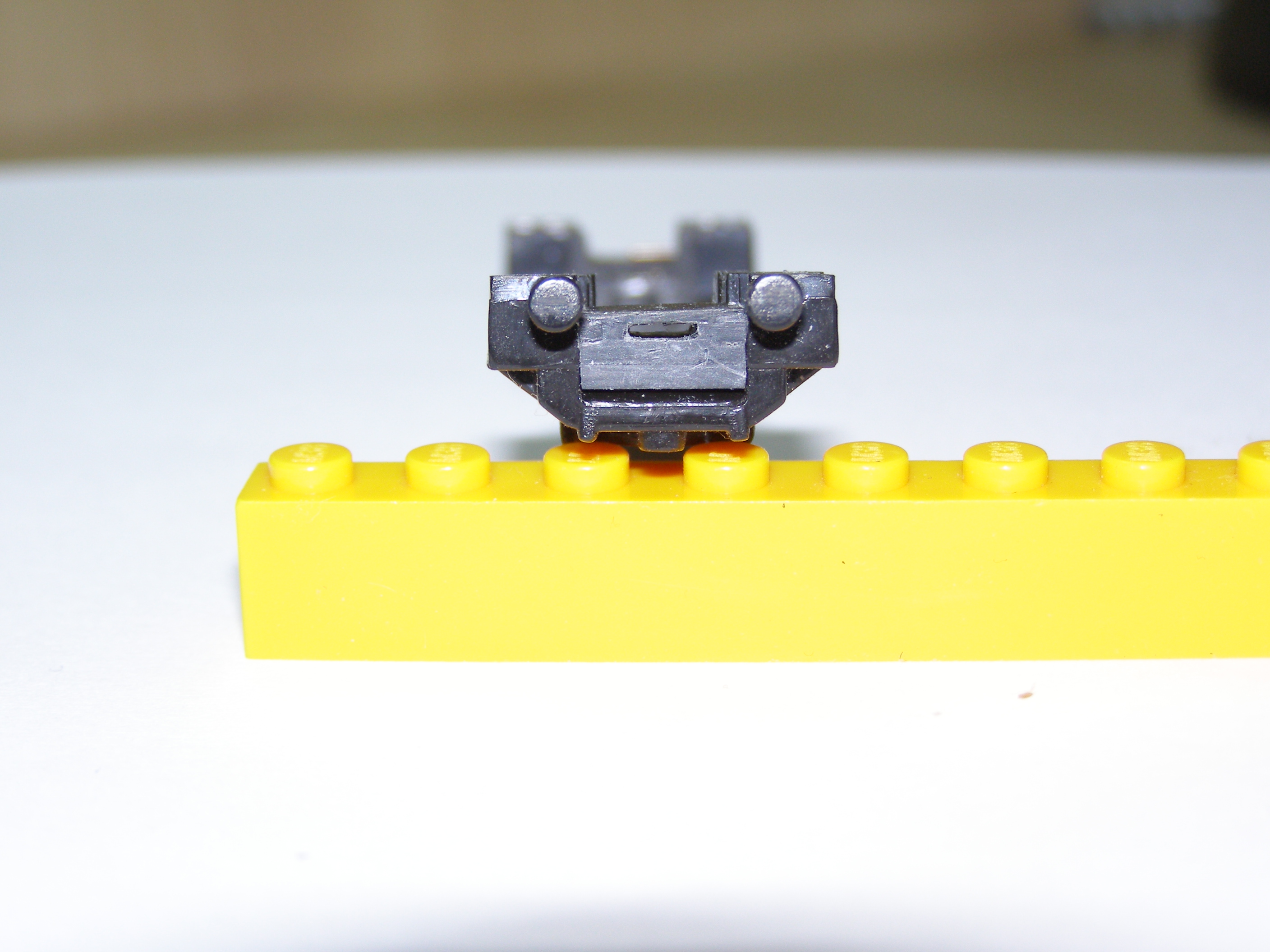

Кабина была прикручена к корпусу двумя шурупчиками снизу. На 3 фото видно отверстие для крепления кабины, второе - с правой стороны вместе со стенкой правой части корпуса уже выпилены. Это нужно для установки внутри корпуса мотора.
Дальше это рама с крышкой:

Да я его уже сделал, просто не дают спокойно написать об этом.

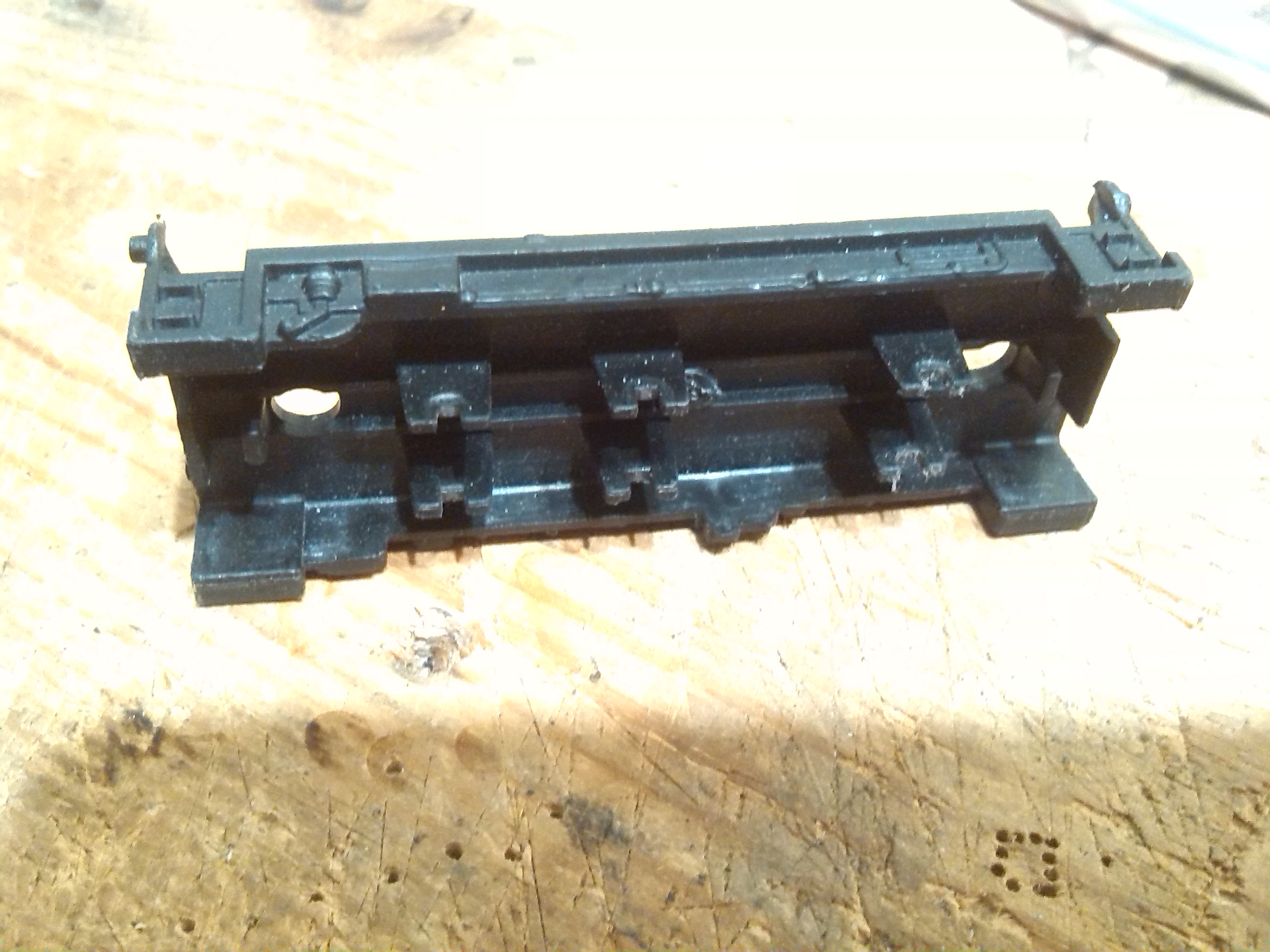

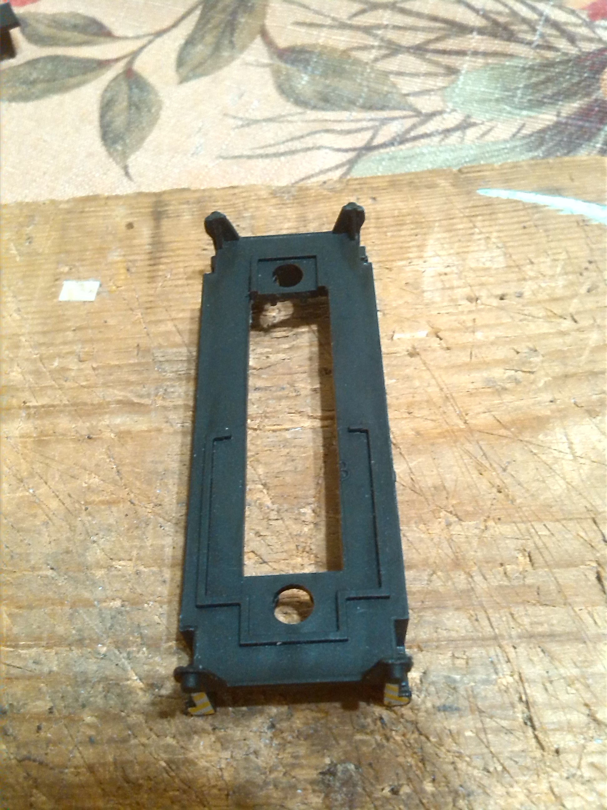

Вот еще фото корпуса

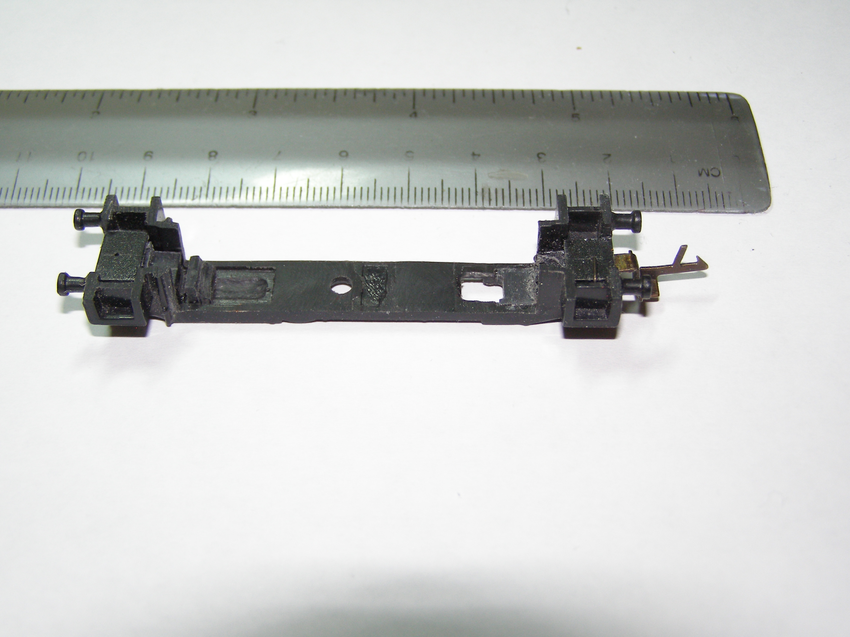

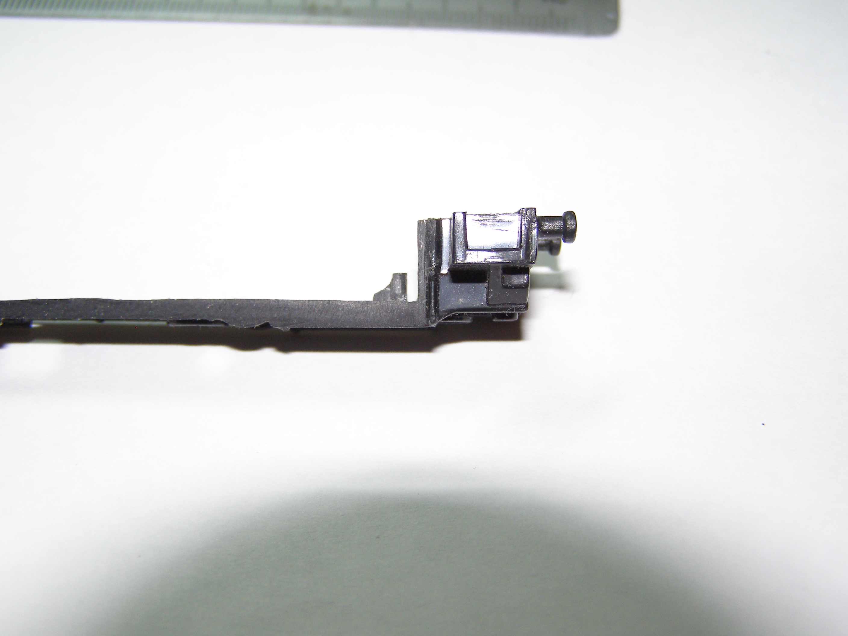

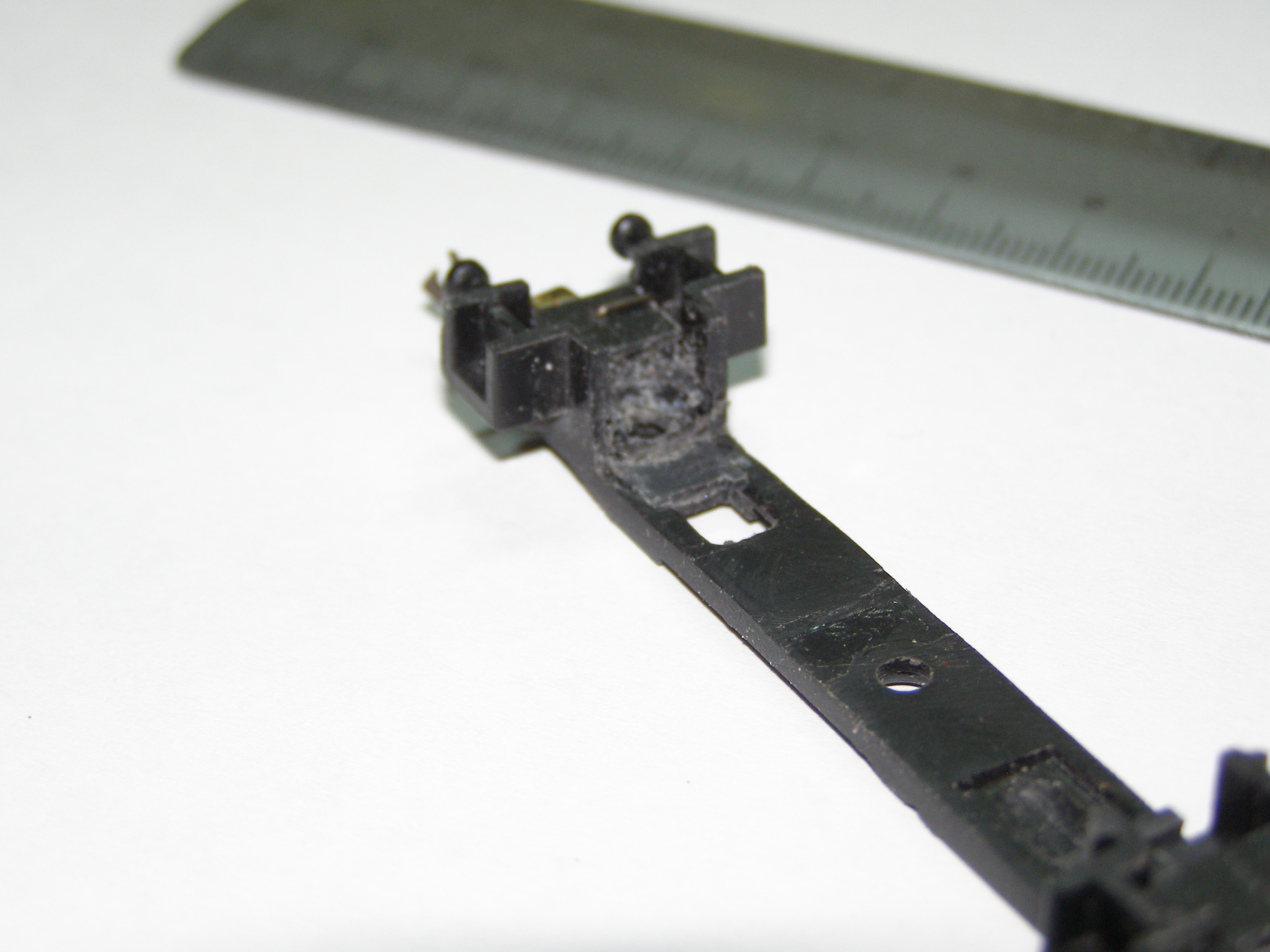

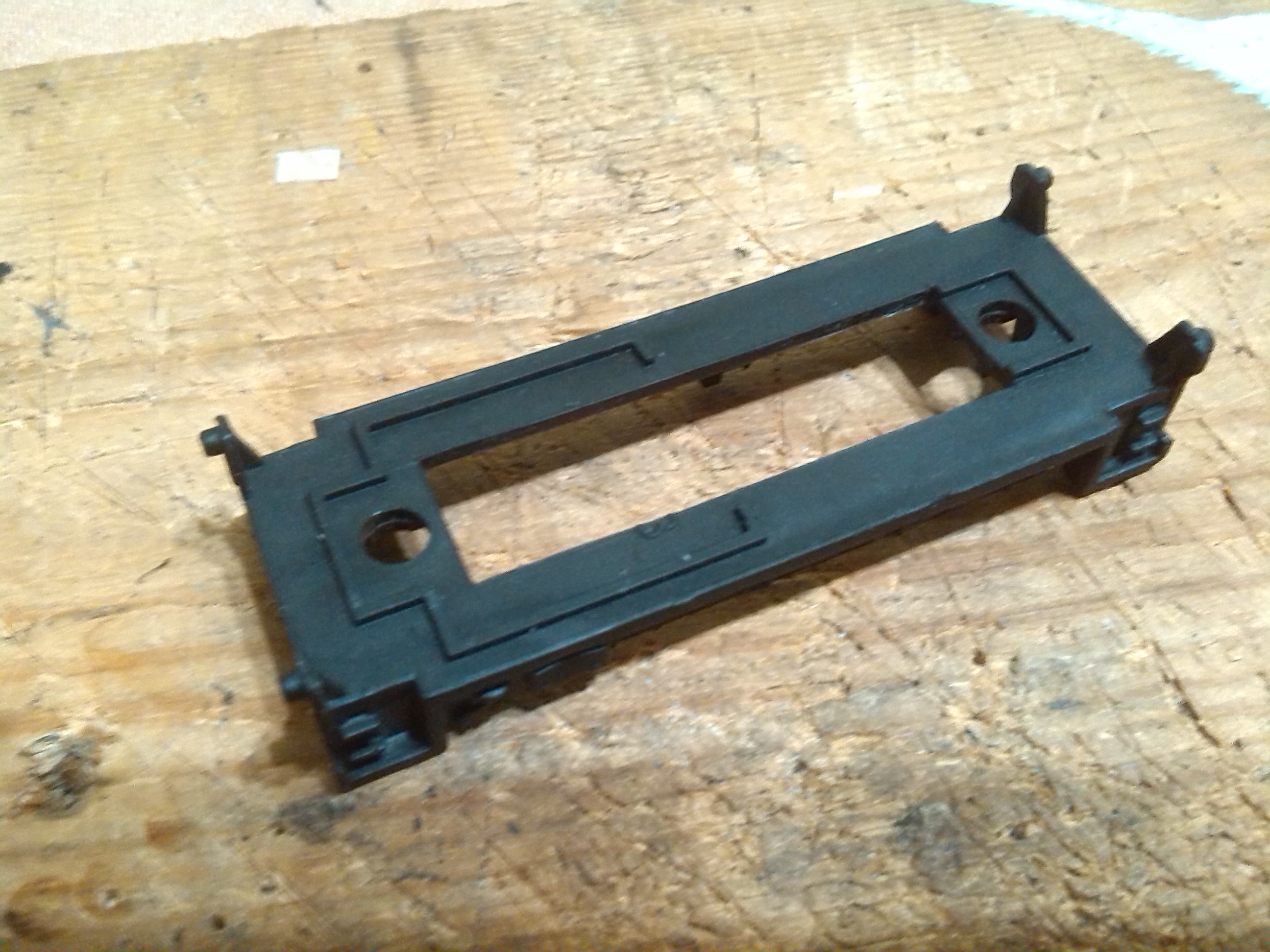

Из-за того, что рама локомотива сделана из поливинилхлорида, который дихлорэтаном ничем не клеется, пришлось в ней вырезать отверстие для установки тележки, на которой будет крепиться двигатель, редуктор, привод на колеса, контакты. Еще одна причина - сохранить текстуры рамы.

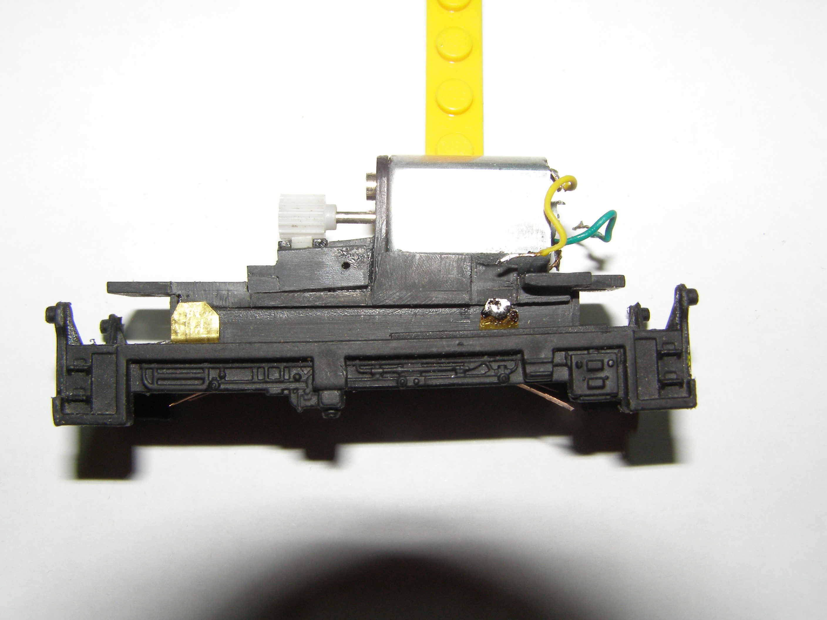

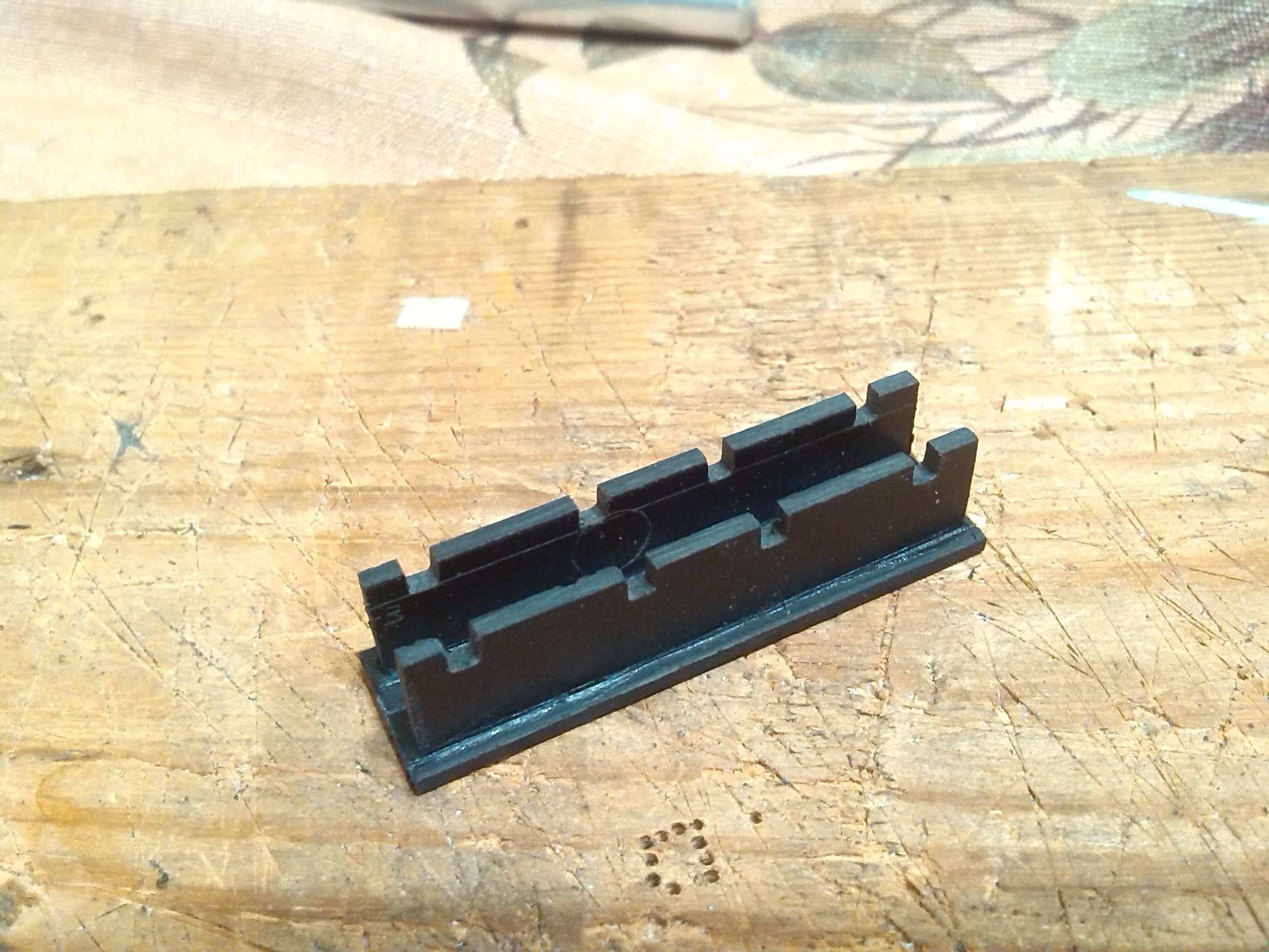

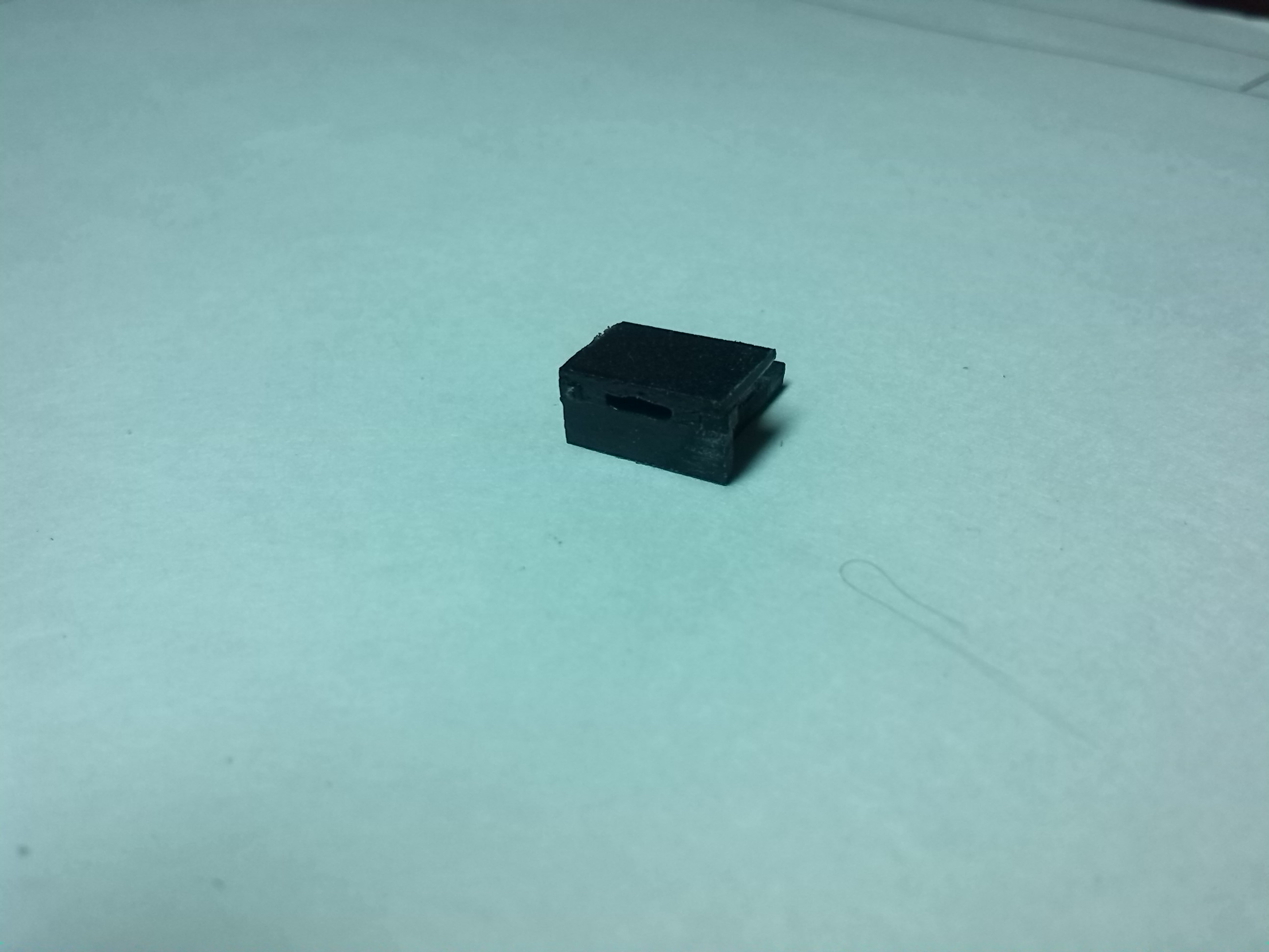

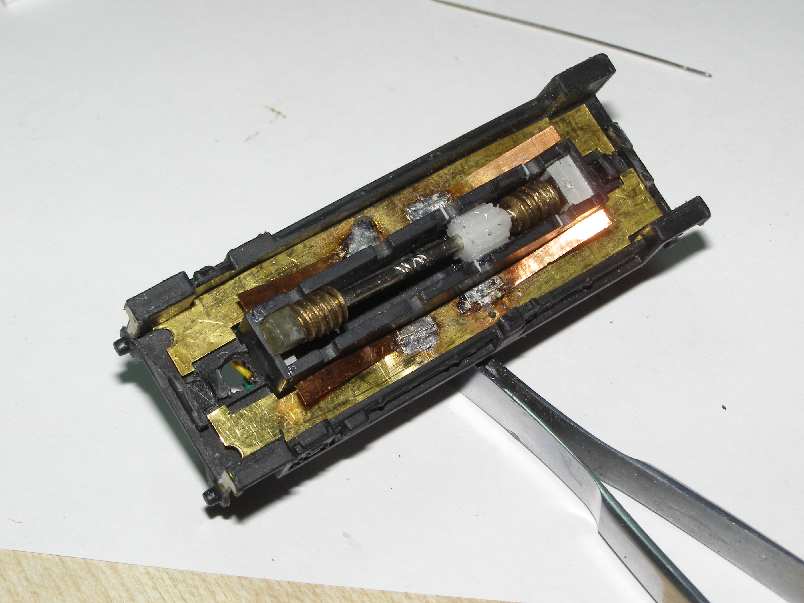

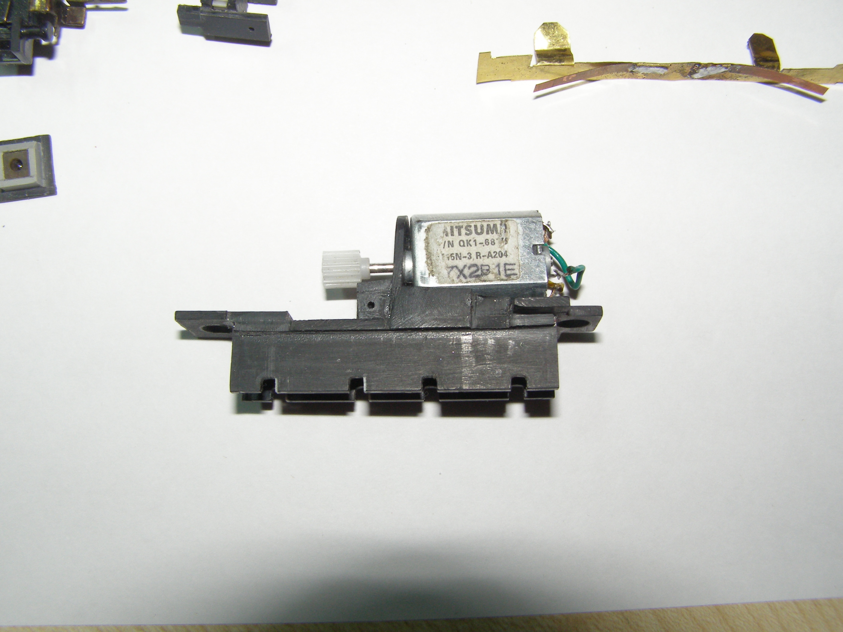

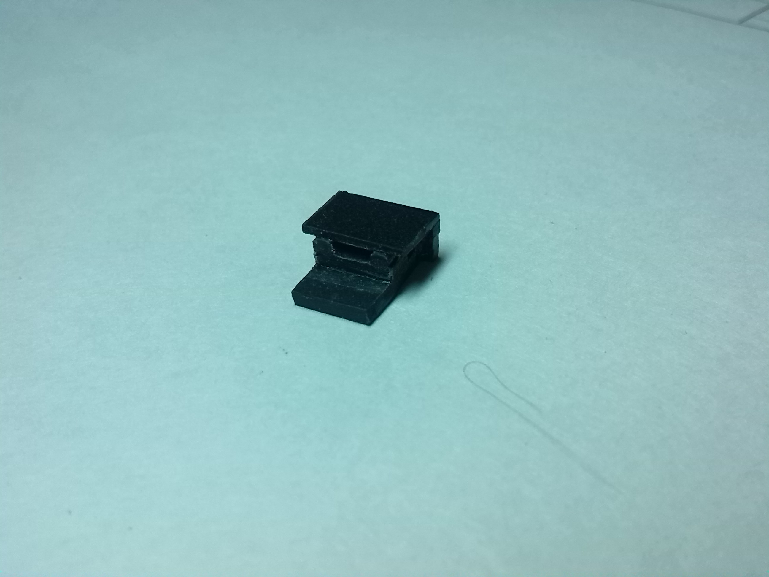

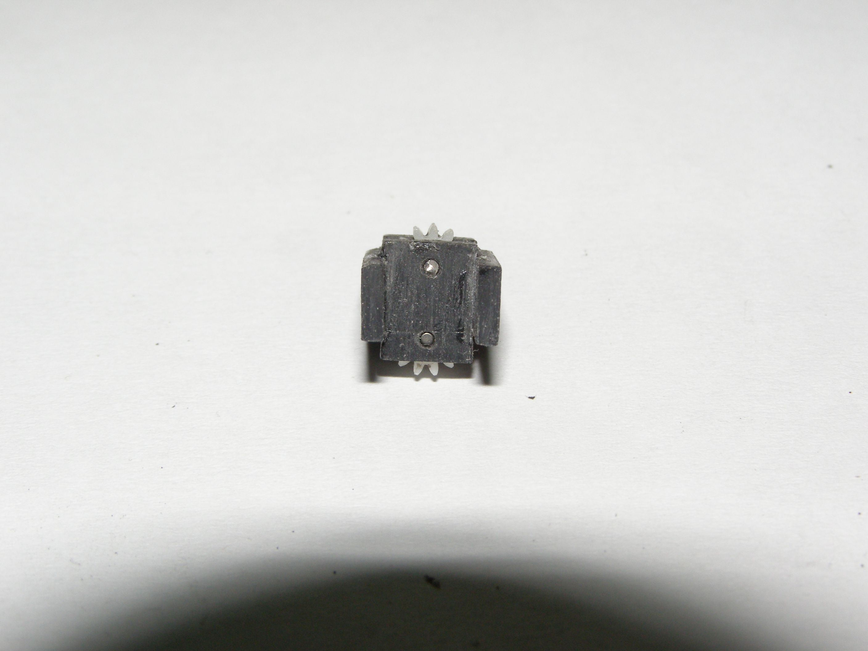

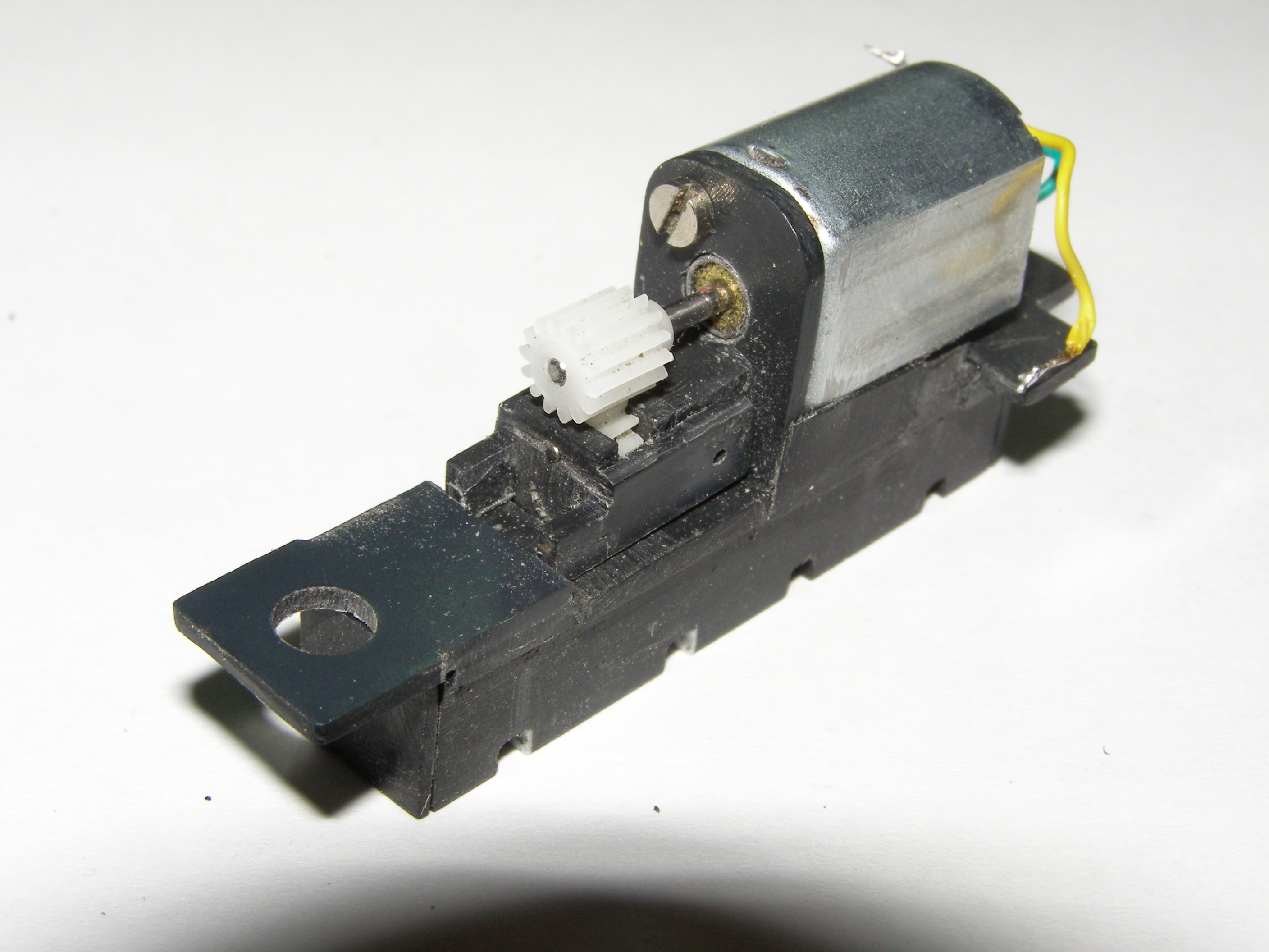

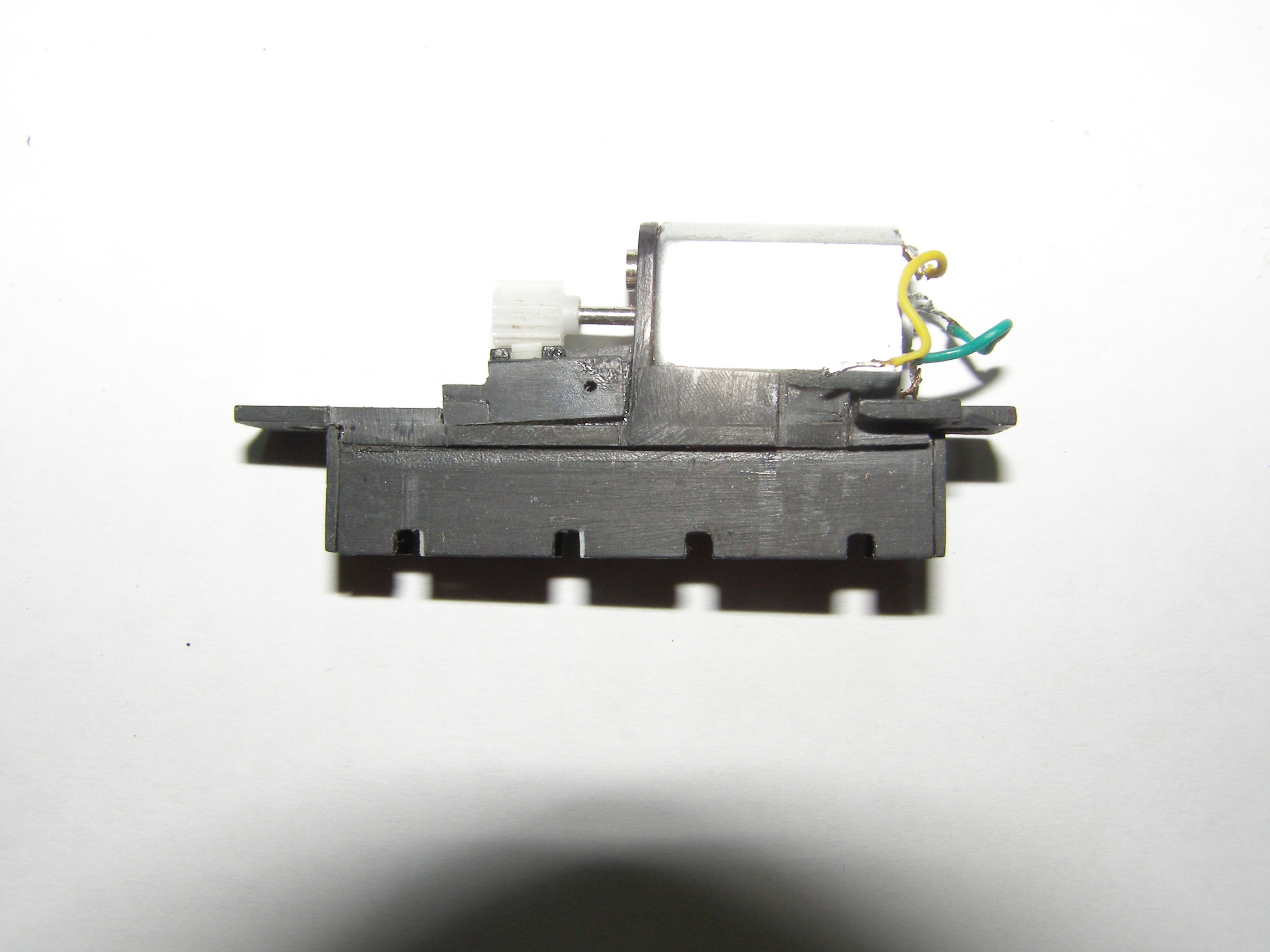

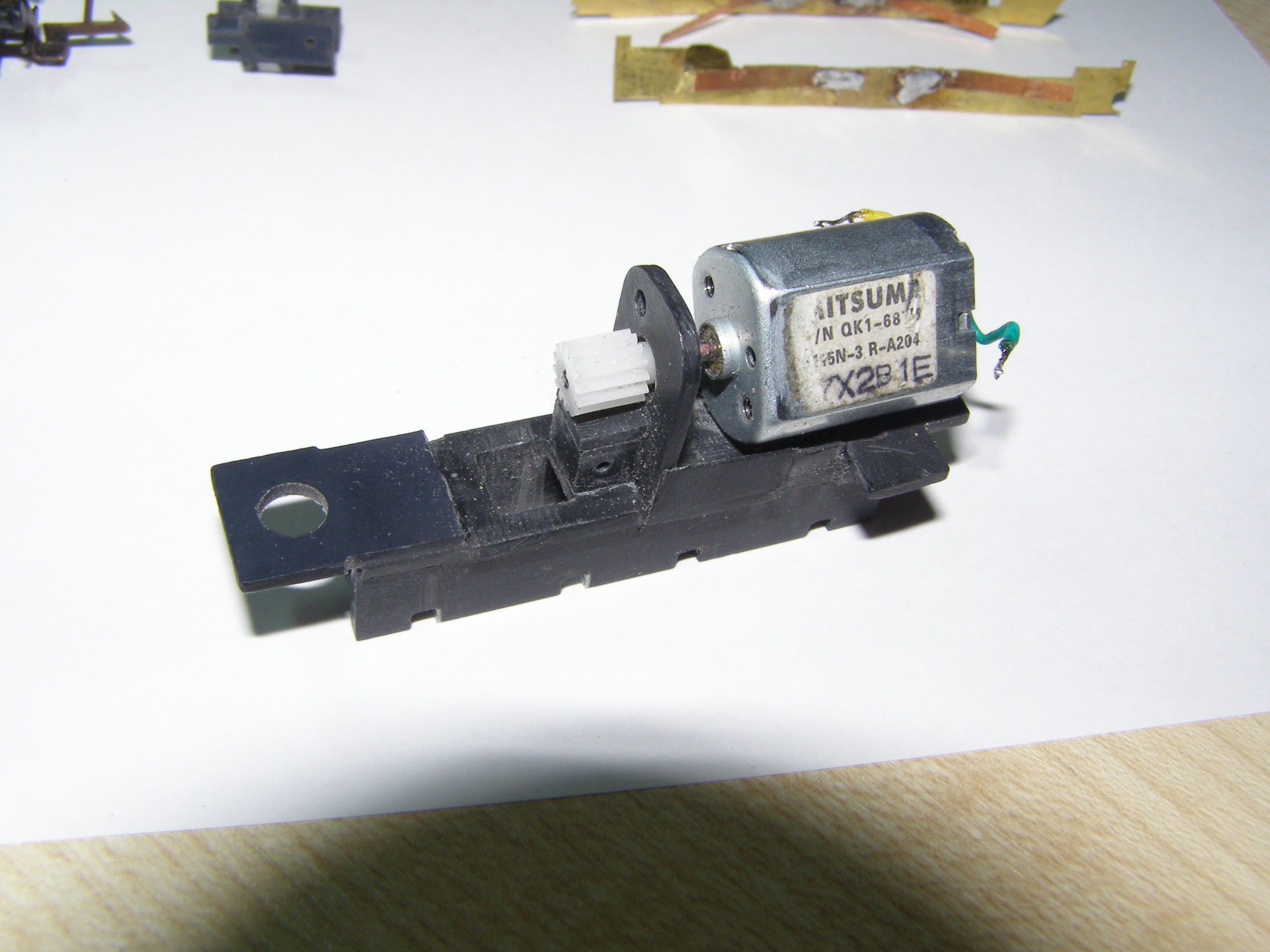

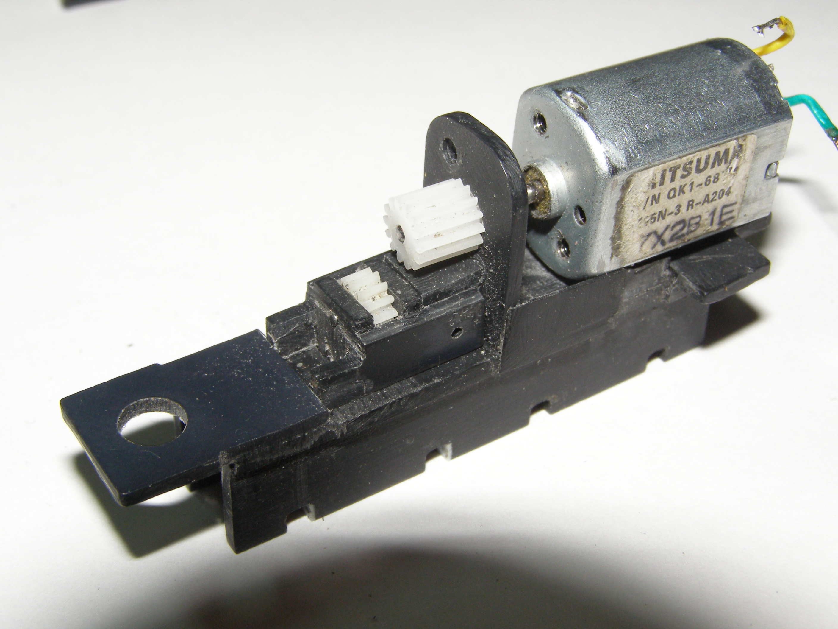

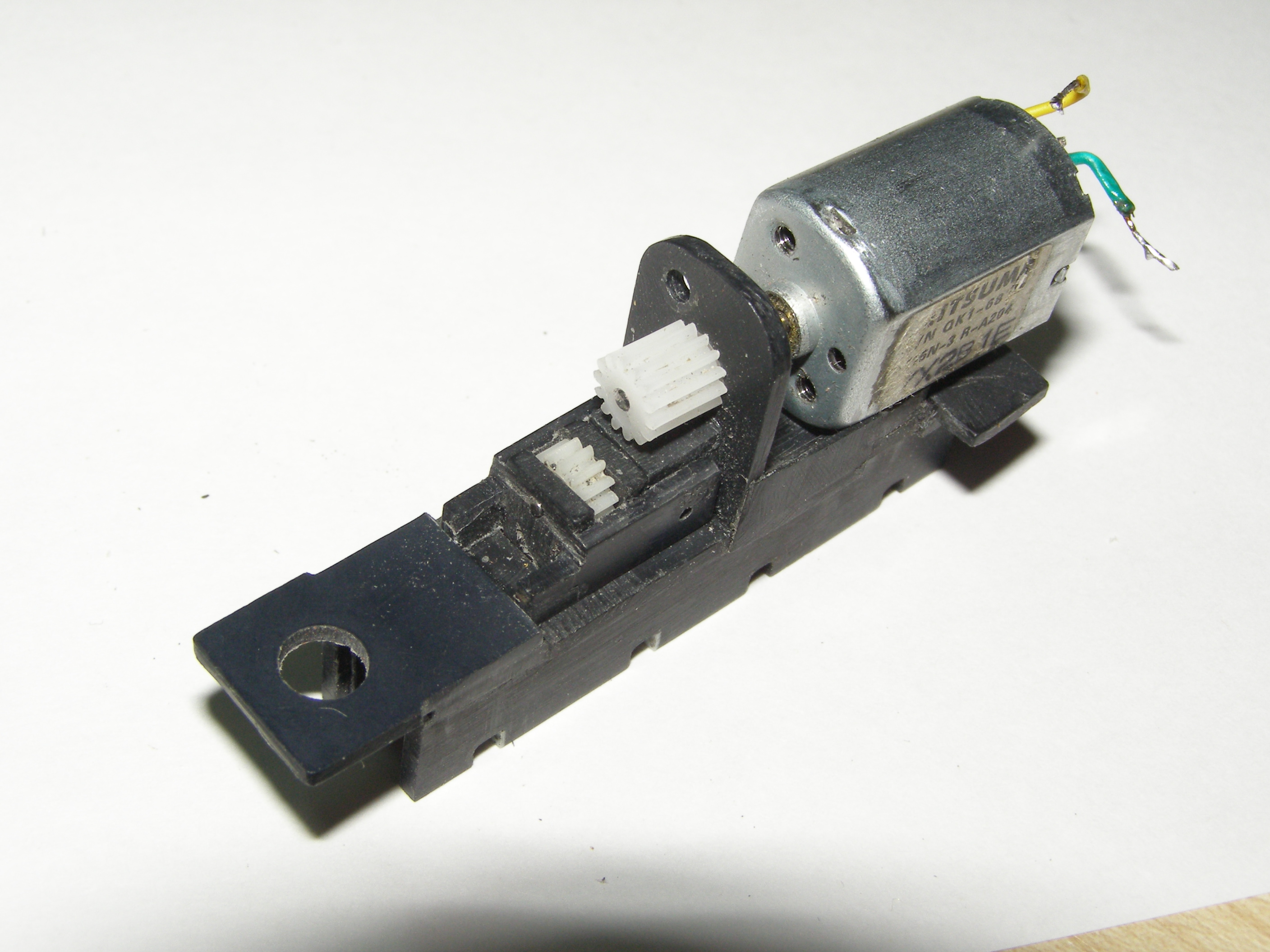

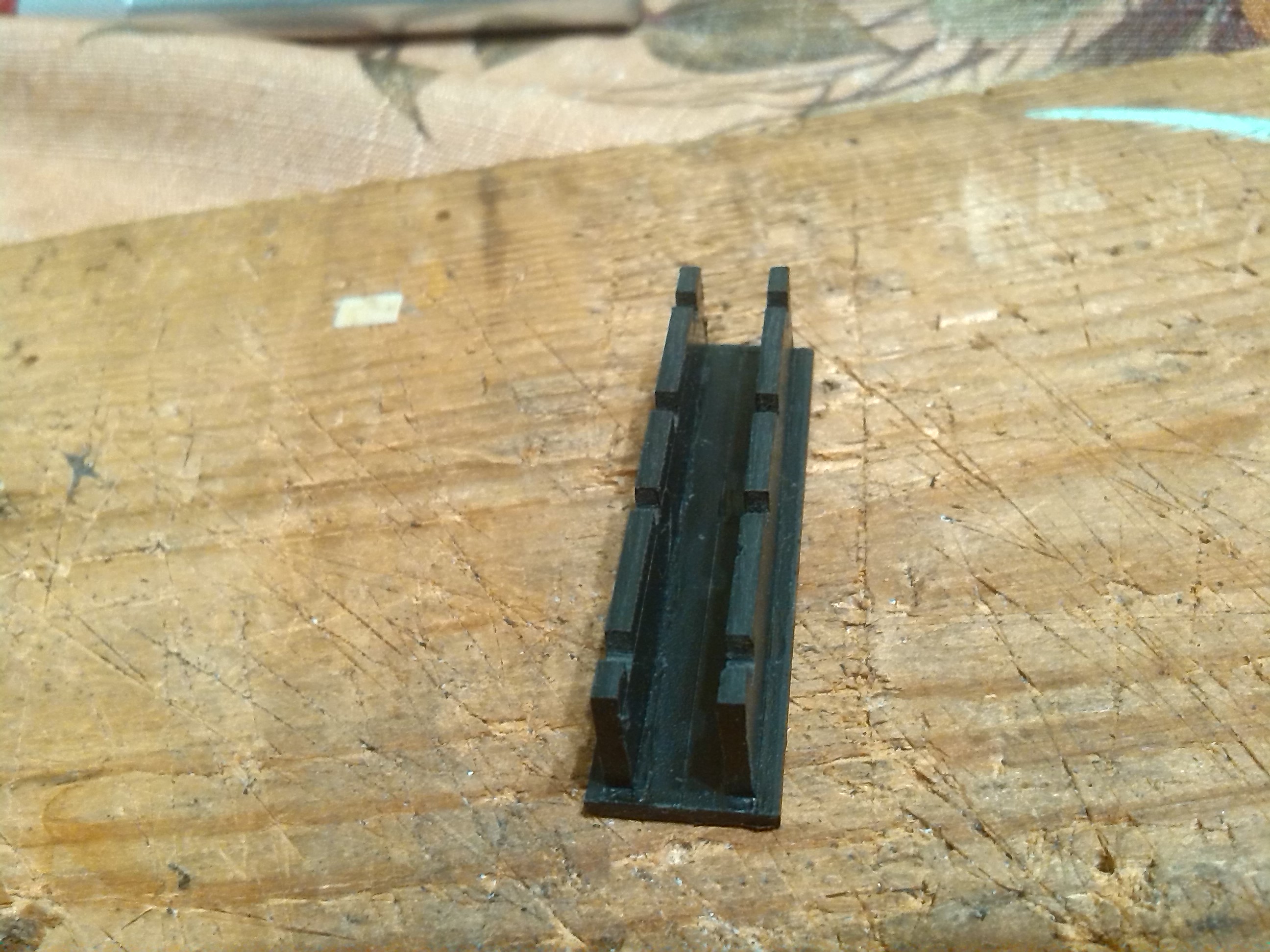

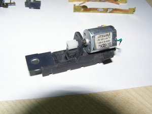

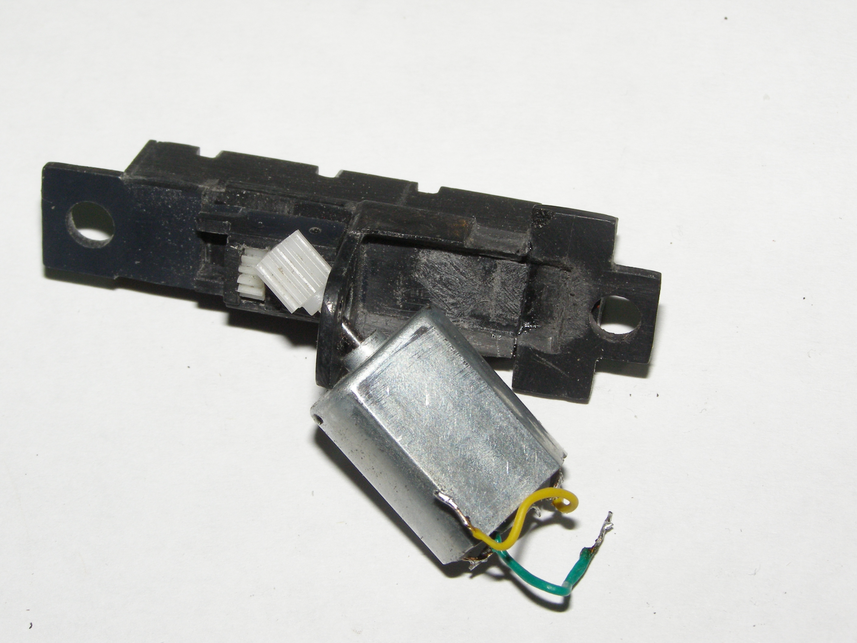

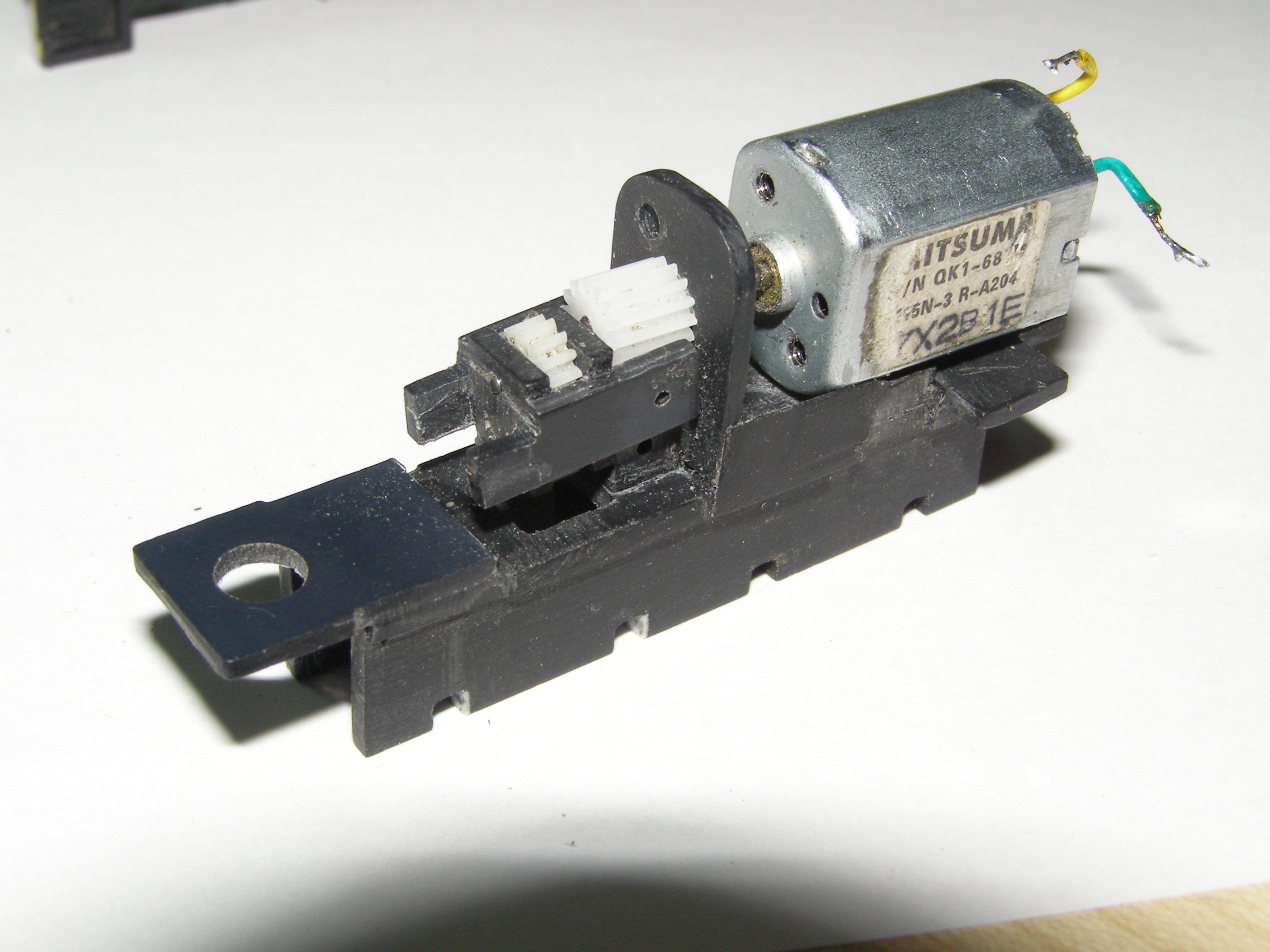

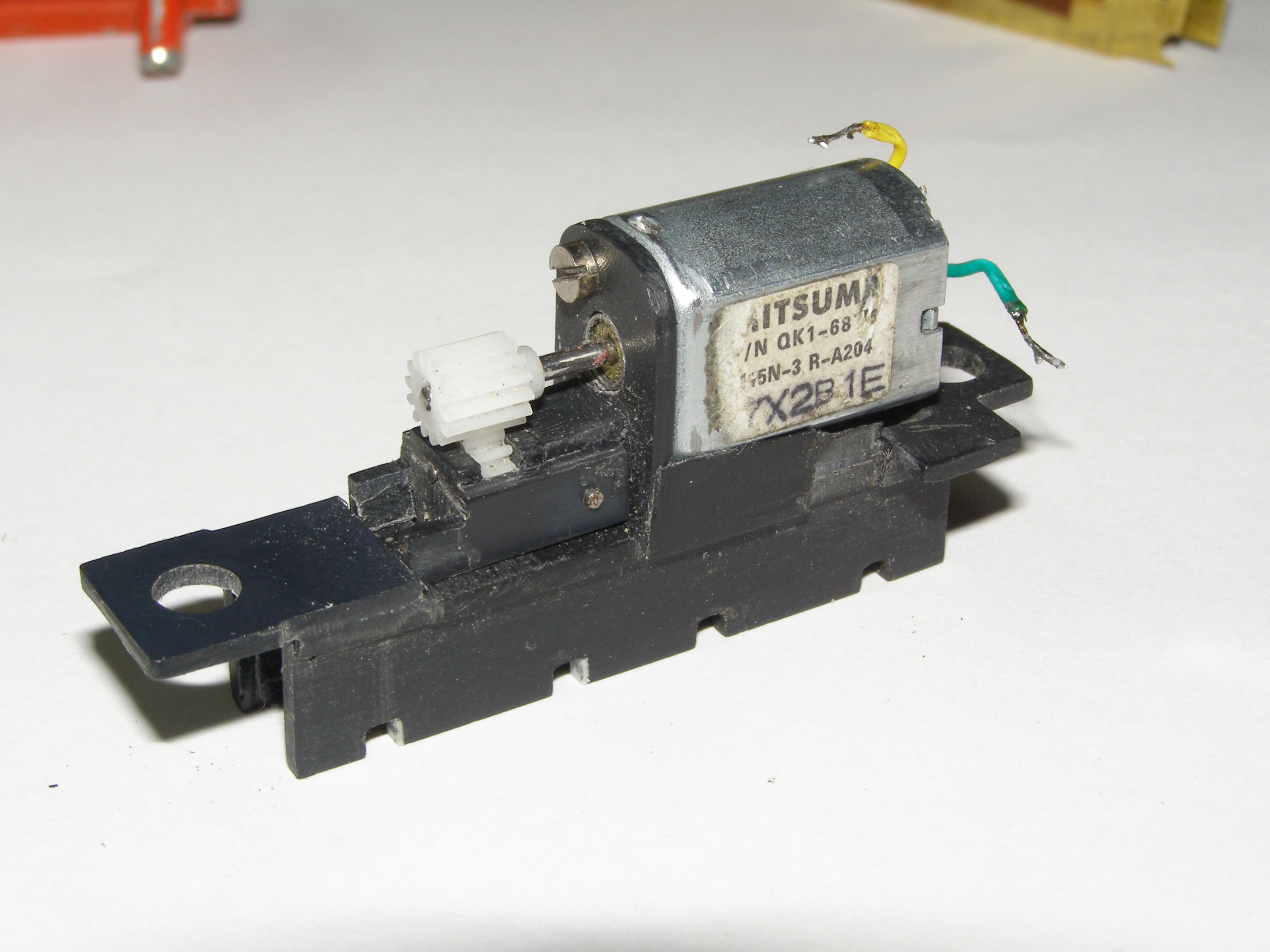

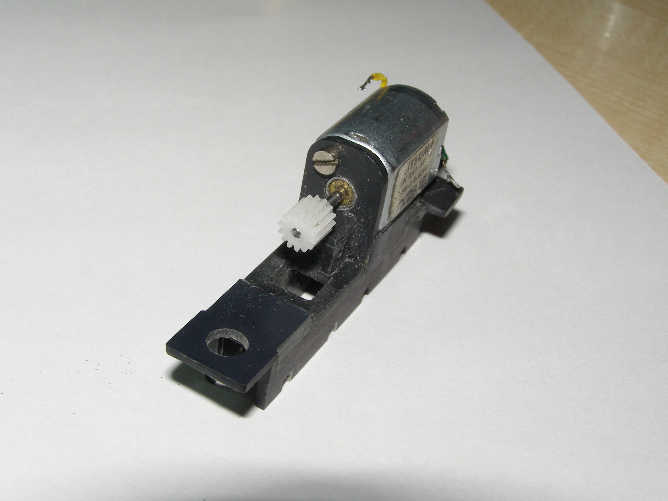

Склеил вот такую тележку:
Она вставляется в раму сверху заподлицо и чтобы не вываливалась приклеил с обоих сторон пластины с отверстиями, куда будут входить стойки корпуса. Далее приклеил пластину, на которую винтом крепиться двигатель. Двигатель ранее купил на Алиэкспрессе.
272490094_1_261x203_motor-mitsumi-12-v-dlya-podvizhnogo-sostava-piko-roco-mehano-kiev.jpg
272490094_1_261x203_motor-mitsumi-12-v-dlya-podvizhnogo-sostava-piko-roco-mehano-kiev.jpg (5.07 Кіб) Переглянуто 6954 разів

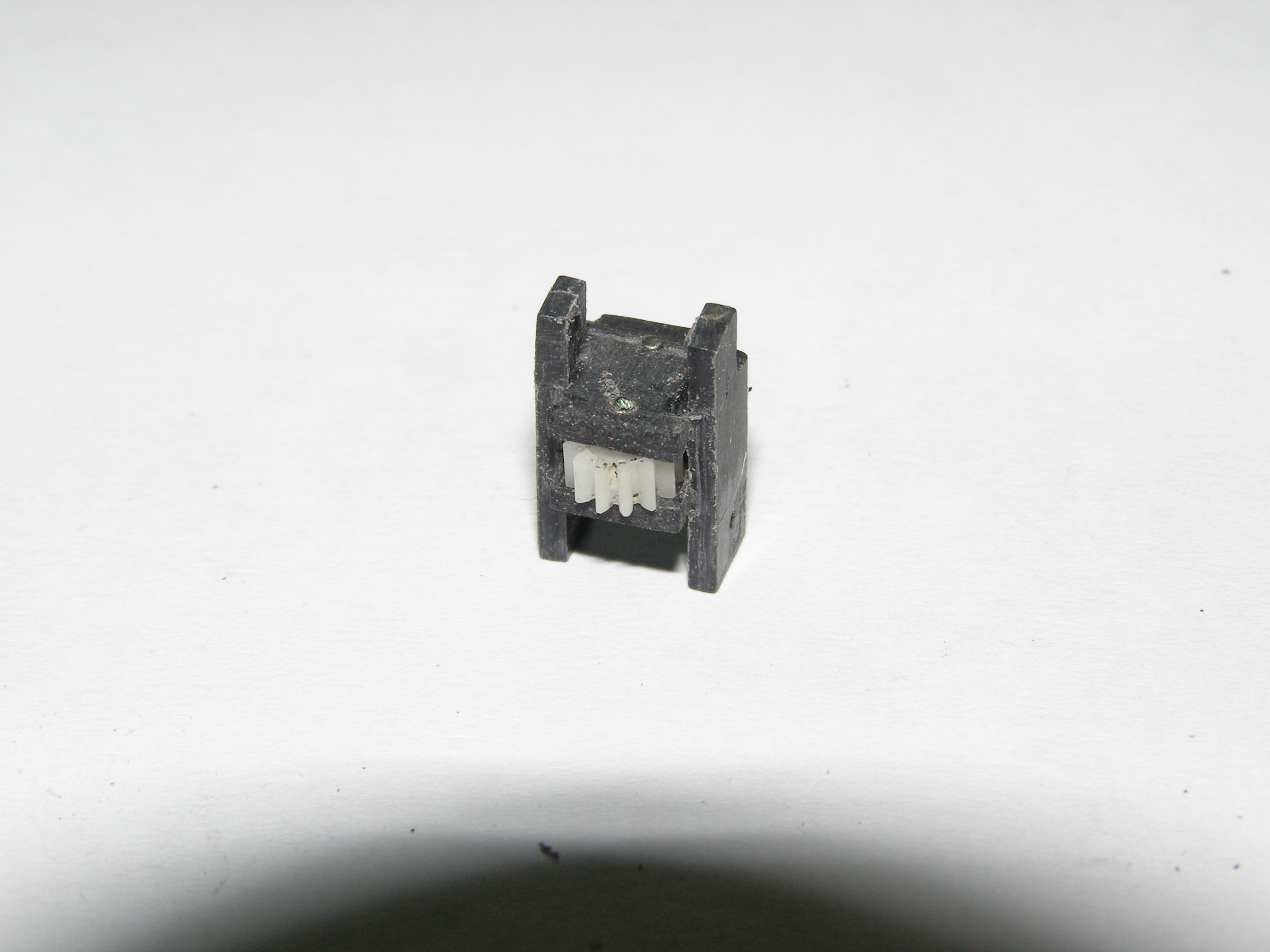

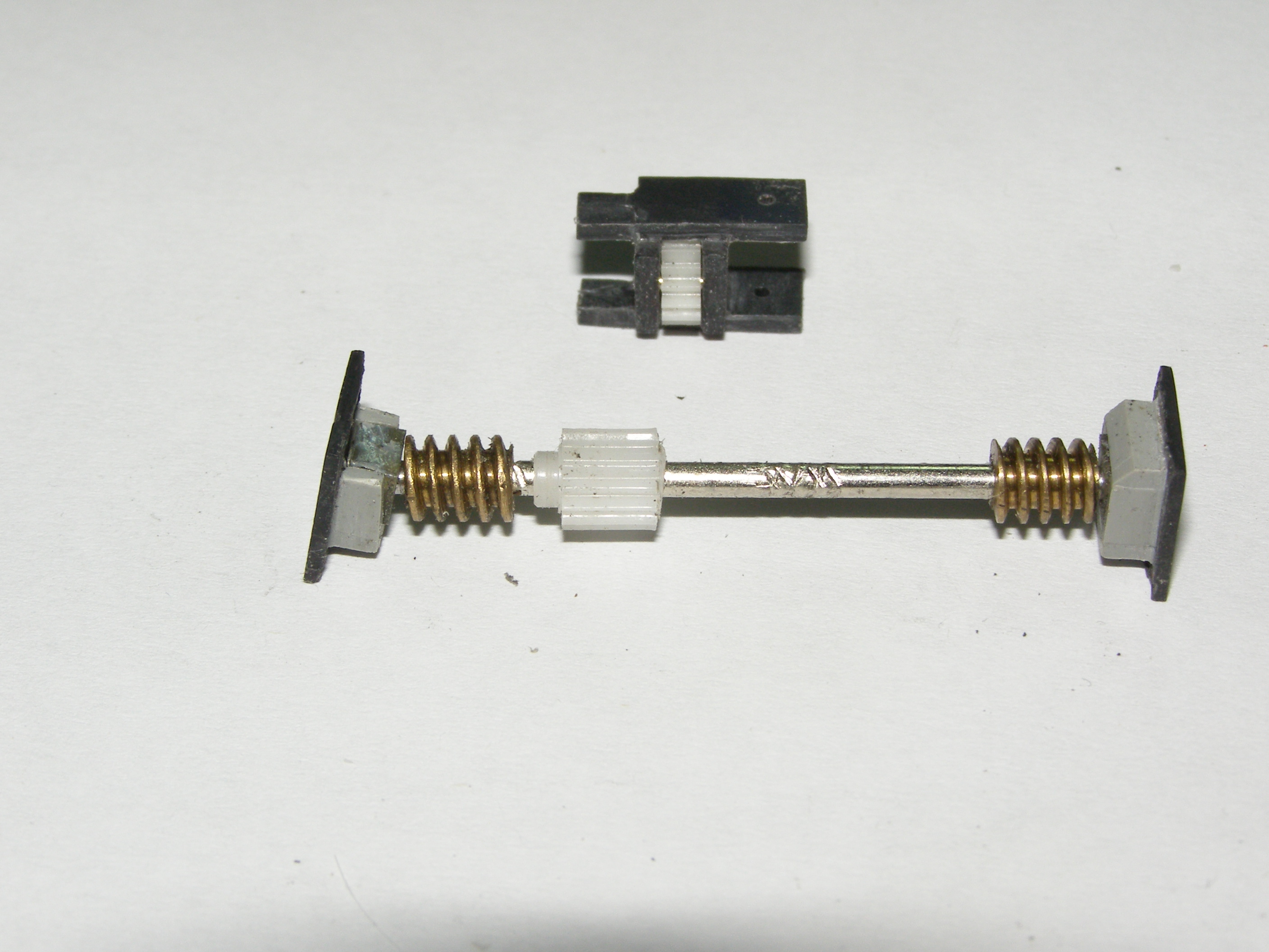

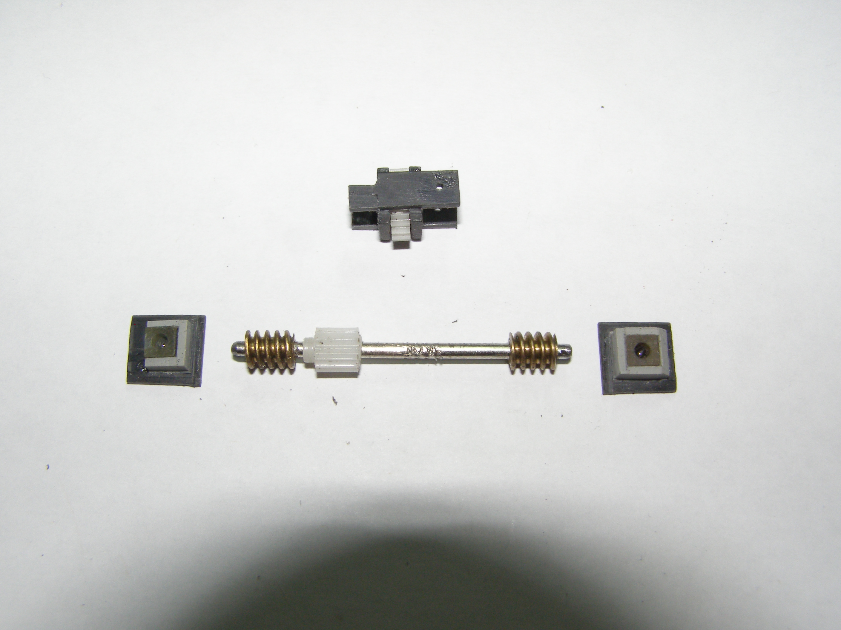

Редуктор - две одинаковые шестеренки, для которых сделан корпус:
Редуктор к тележке крепится шпилькой.
На последних фото вал с червяками - привод на колеса. Вал вставляется в подшипники - "квадратики с дырочкой", которые взял вот с этого синего электровоза из стартового набора.
Держатели подшипников вклеил в тележку.

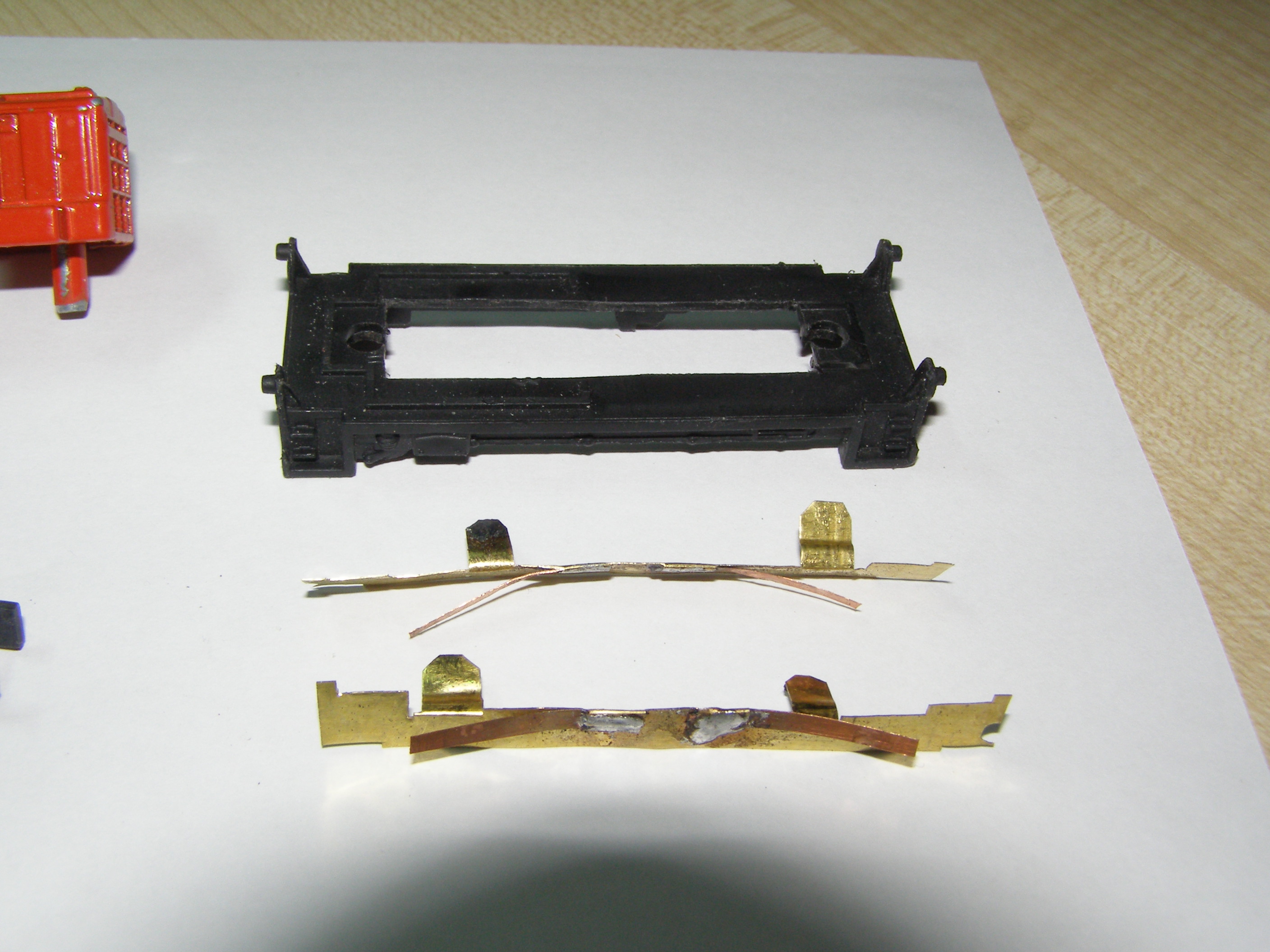

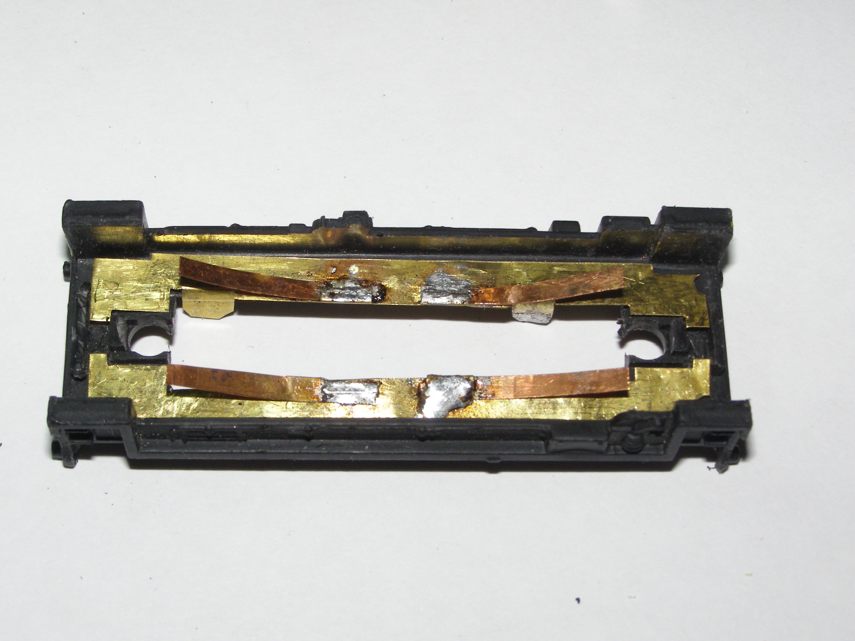

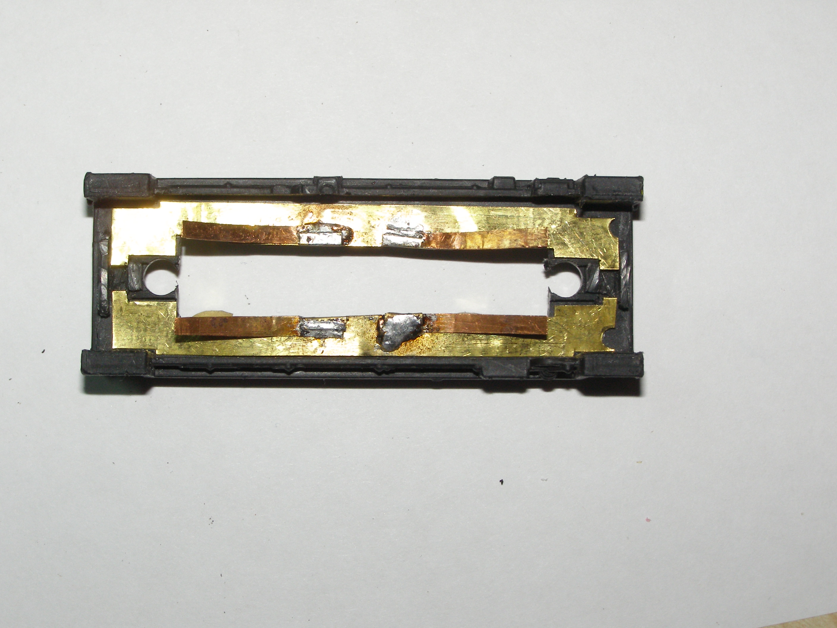

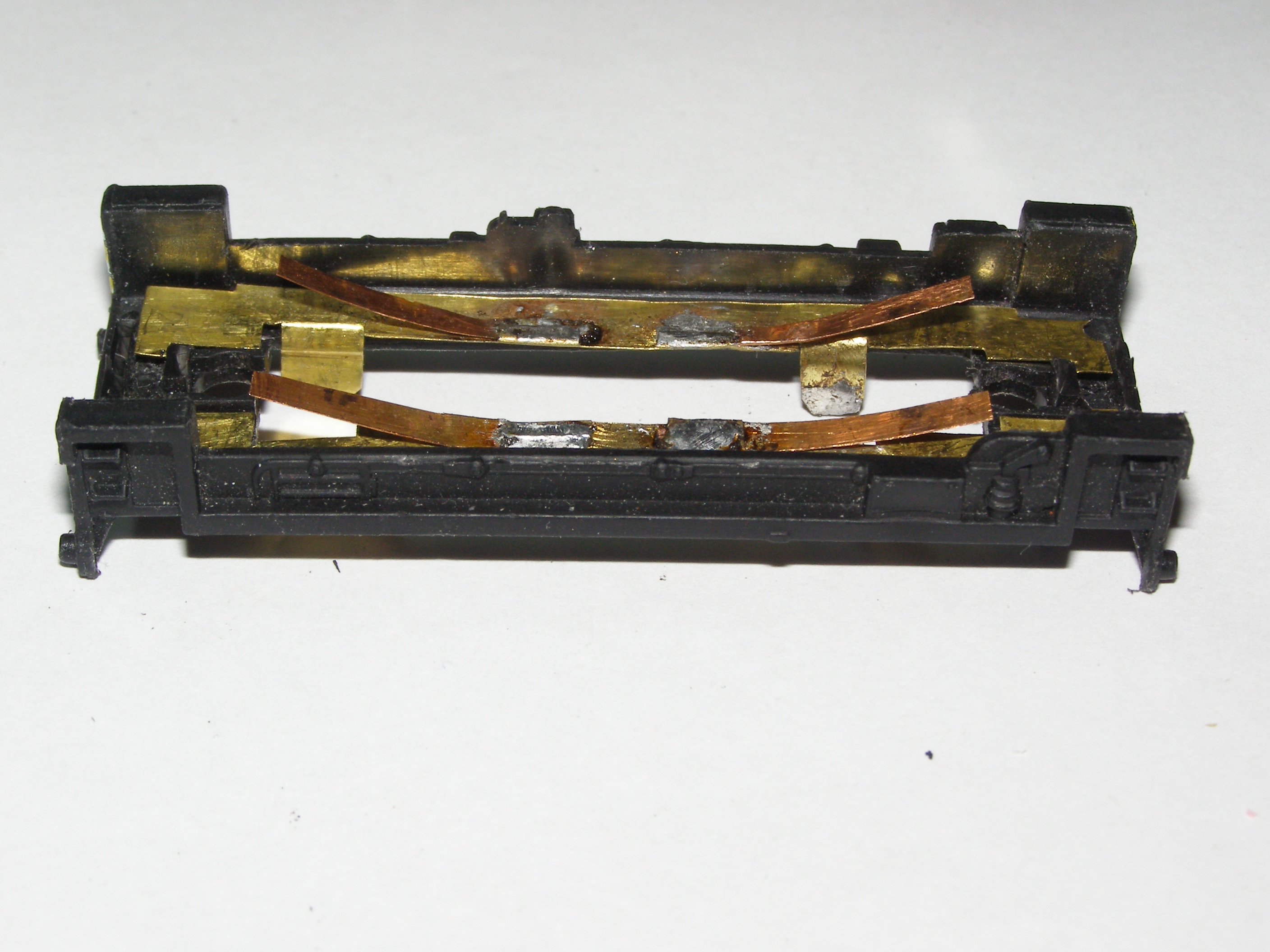

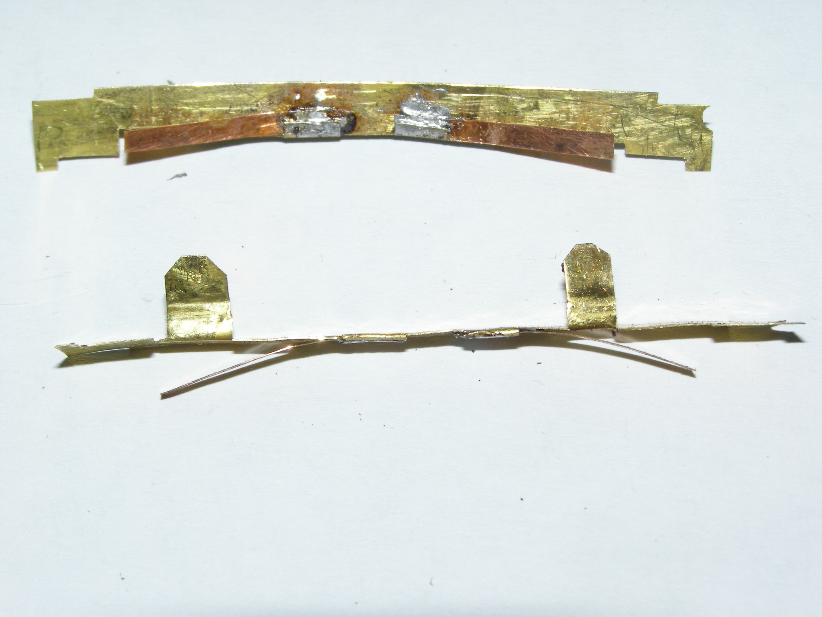

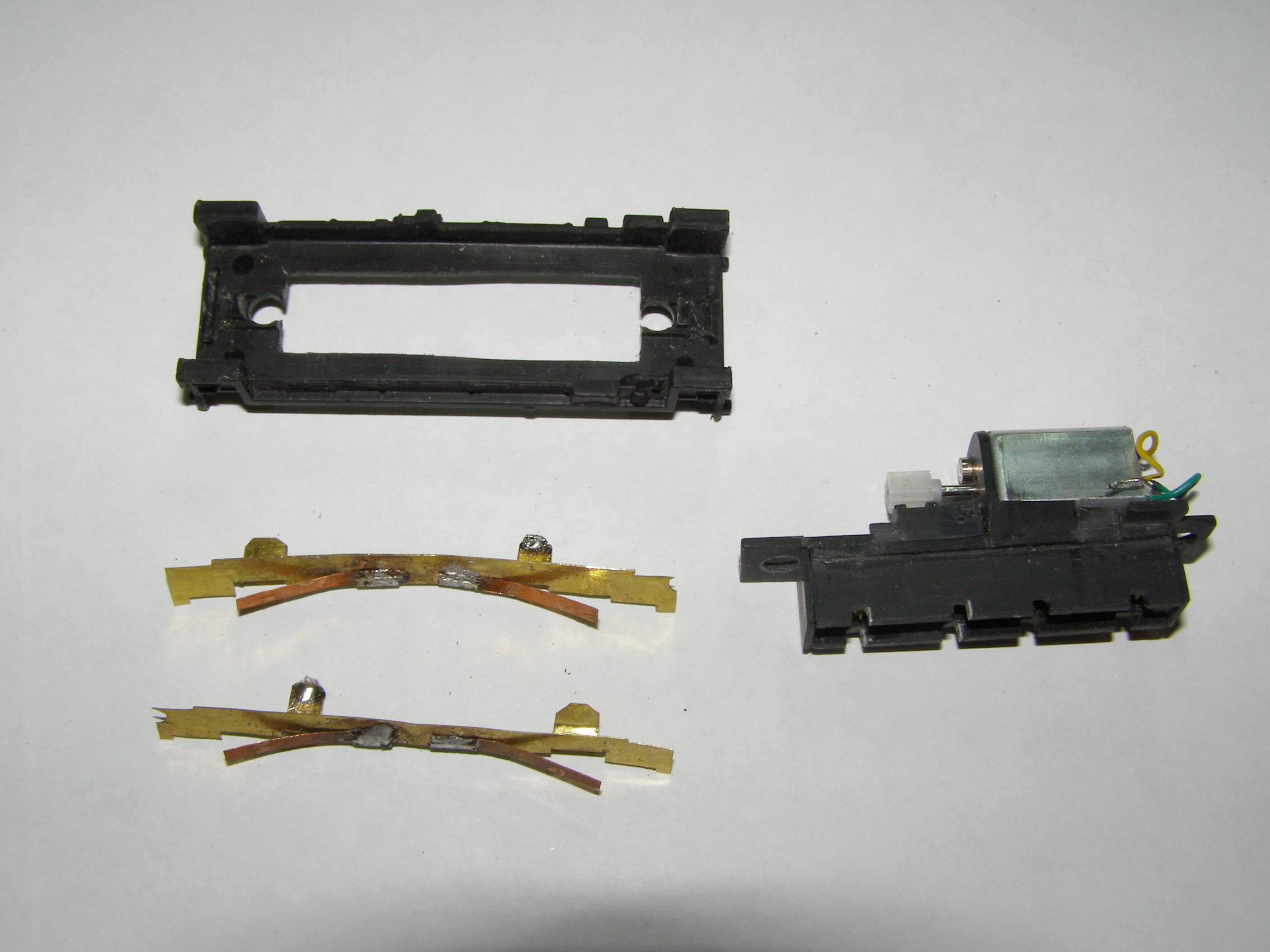

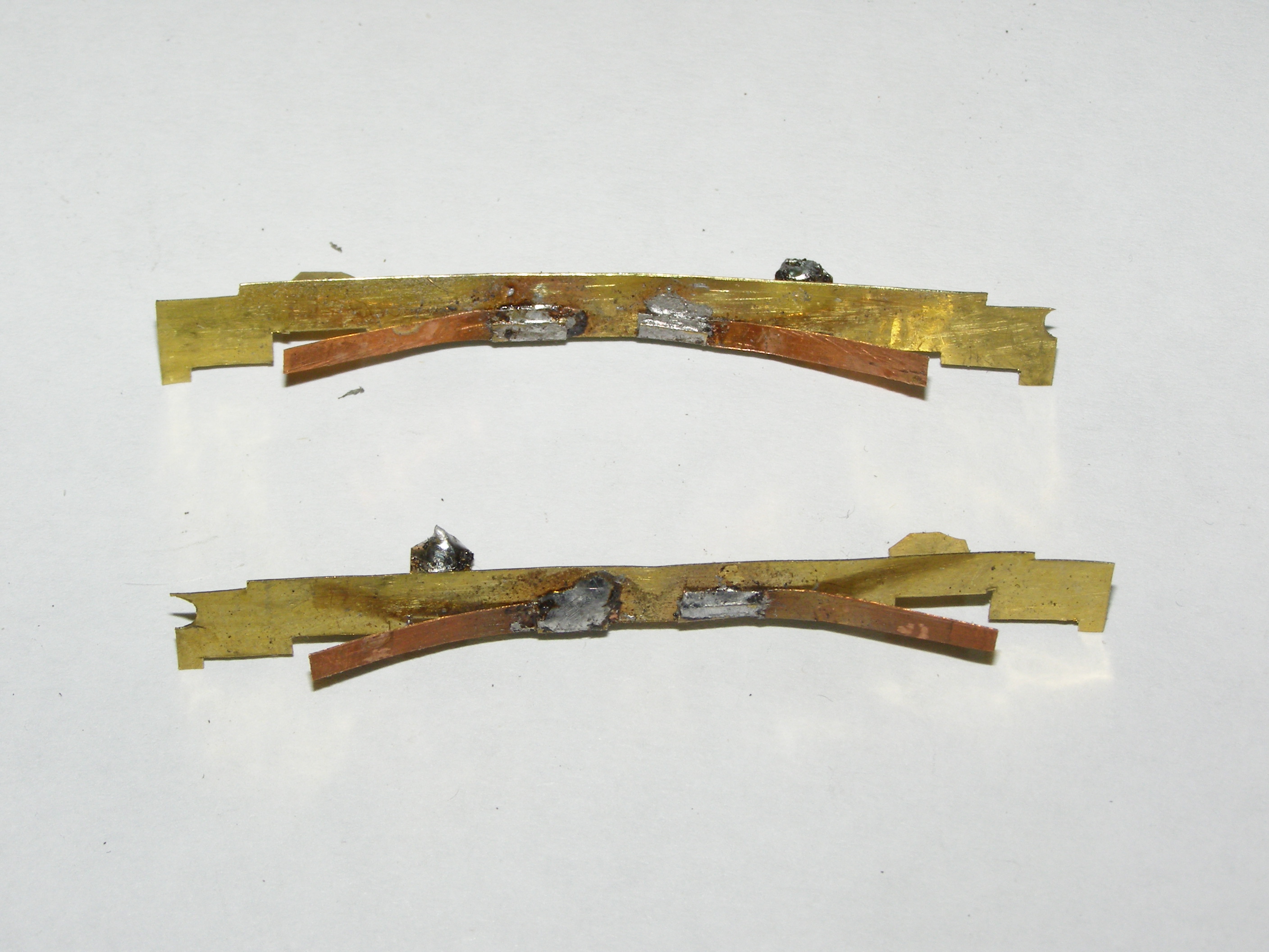

Вырезал из латунной пластинки, взятой из какого-то то-ли рубильника то-ли контактора, контактные пластины на которые припаял контакты, которые опираются на колеса:
Пластины вставляются в раму снизу. Широкий выступ сгинается на тележке, чтобы они держались, к узкому - припаиваются
провода от двигателя. Потом пластины еще притянутся крышкой.

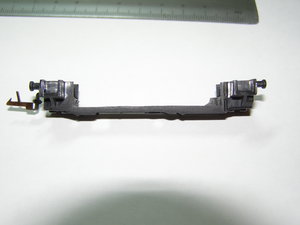

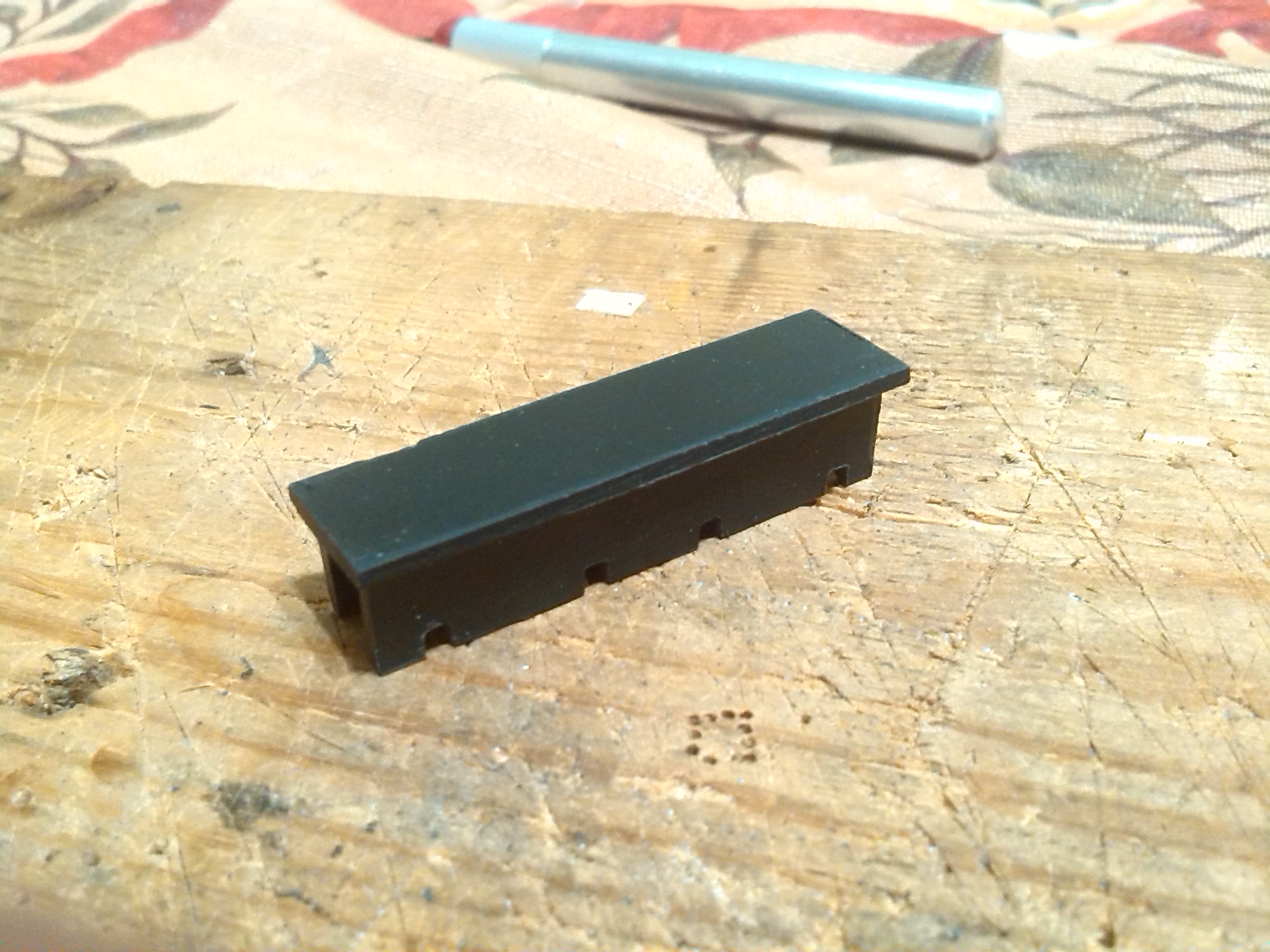

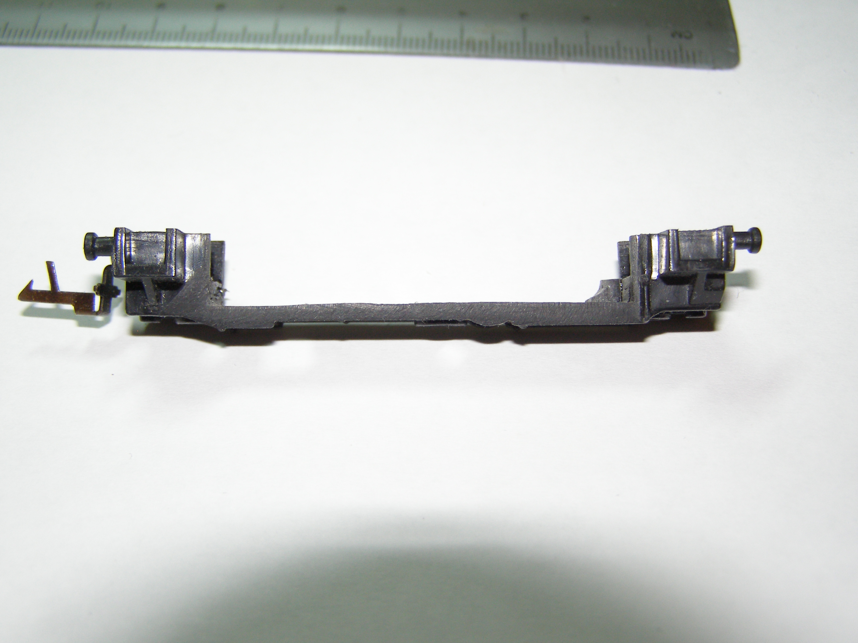

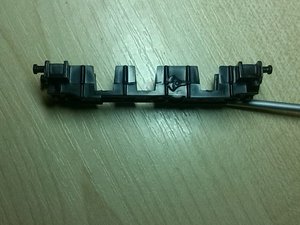

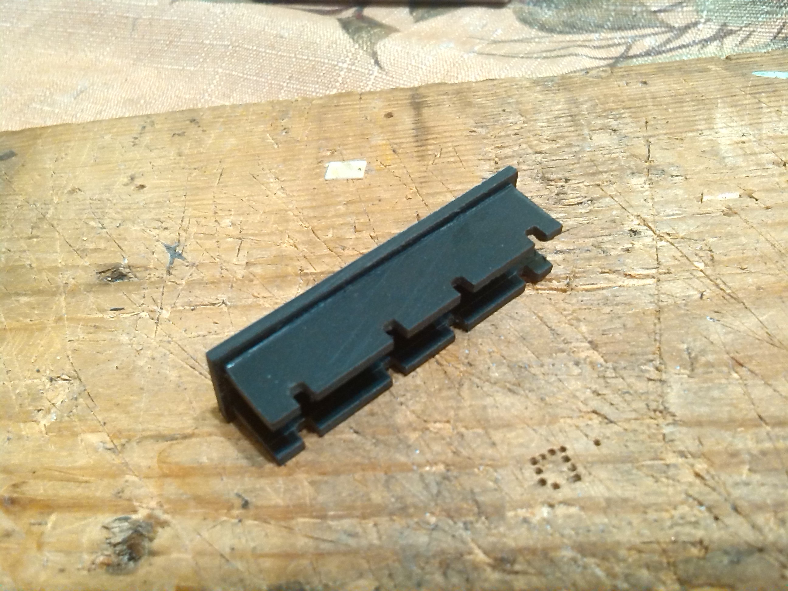

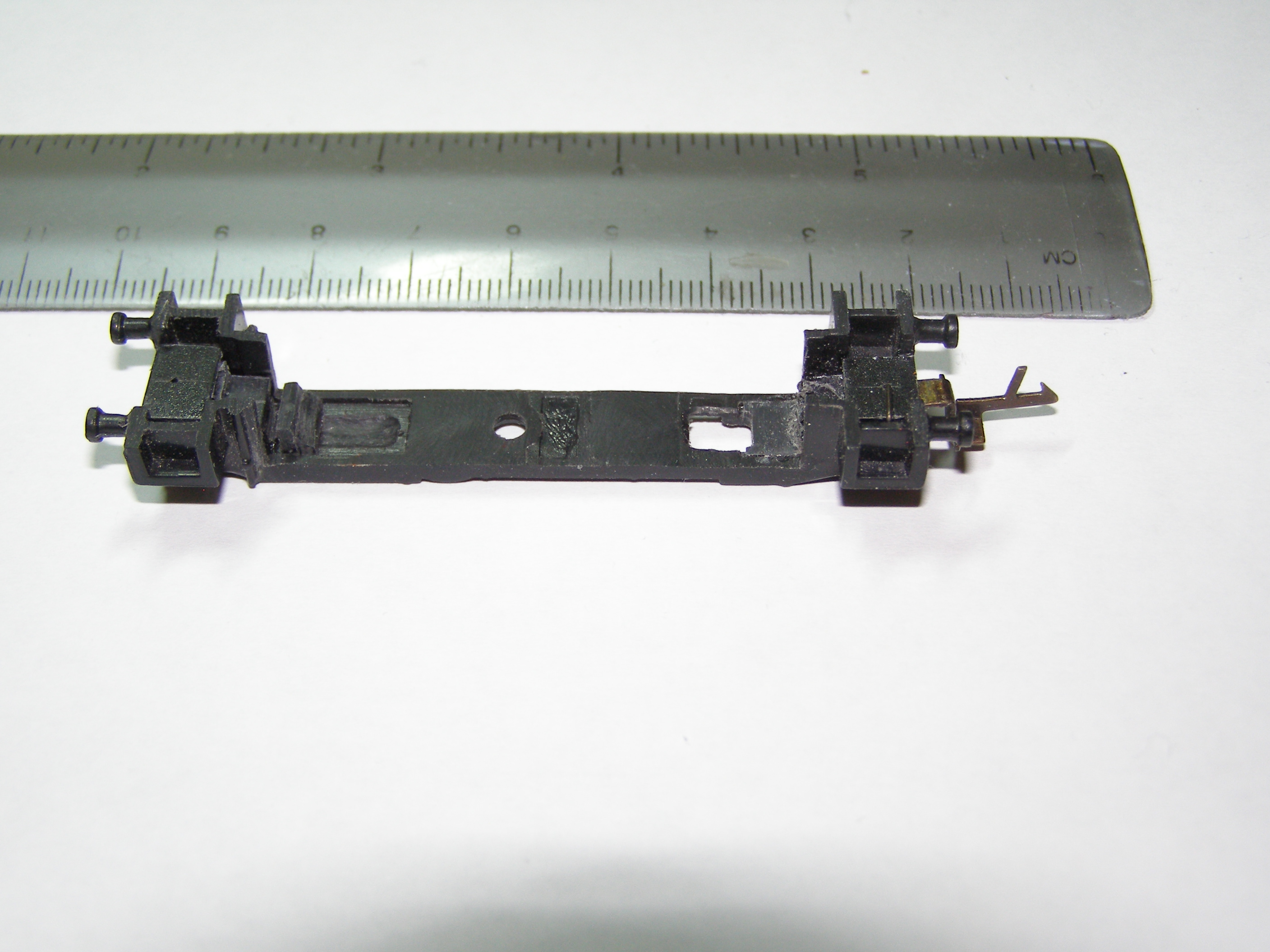

Теперь крышка.

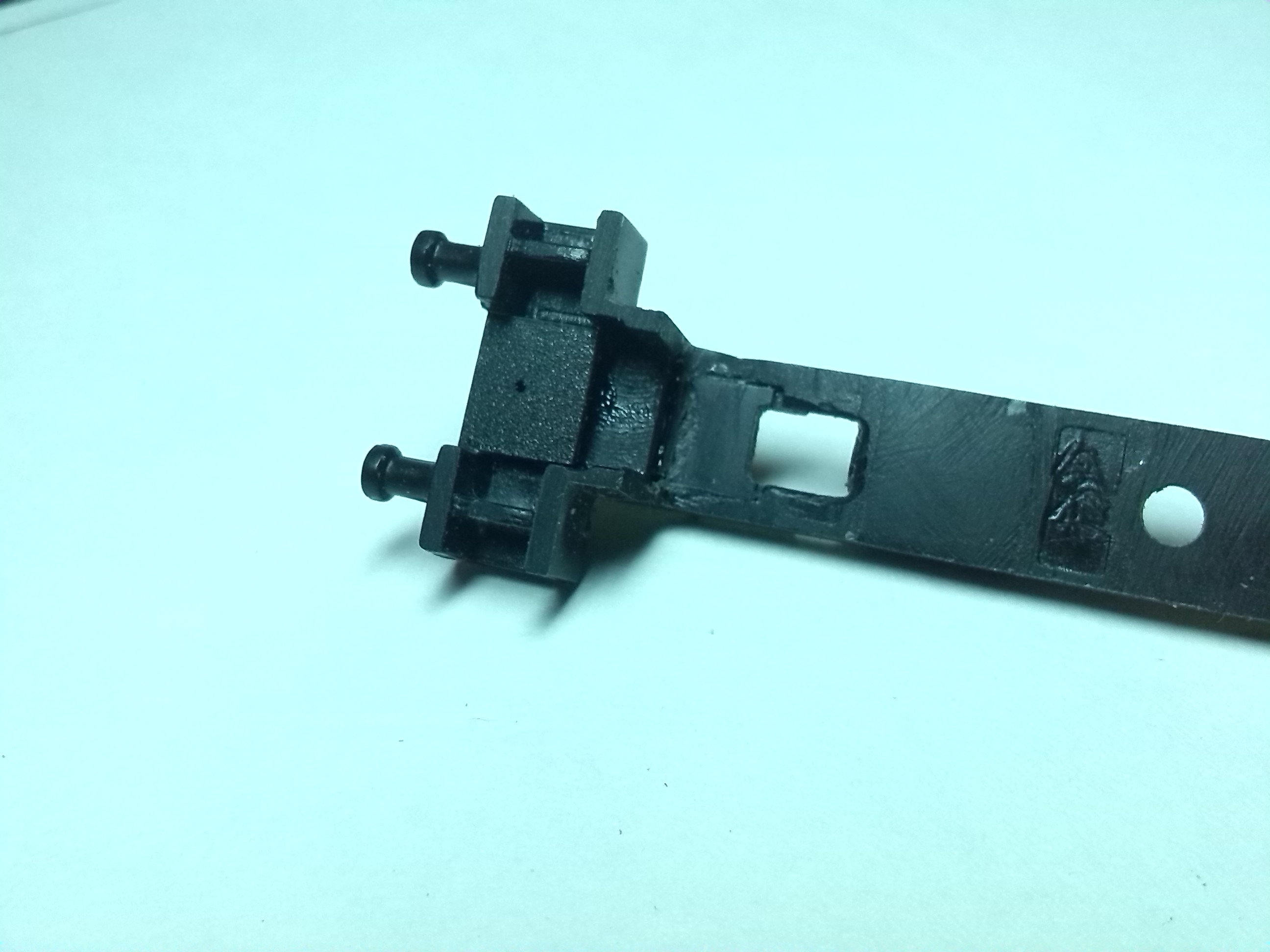

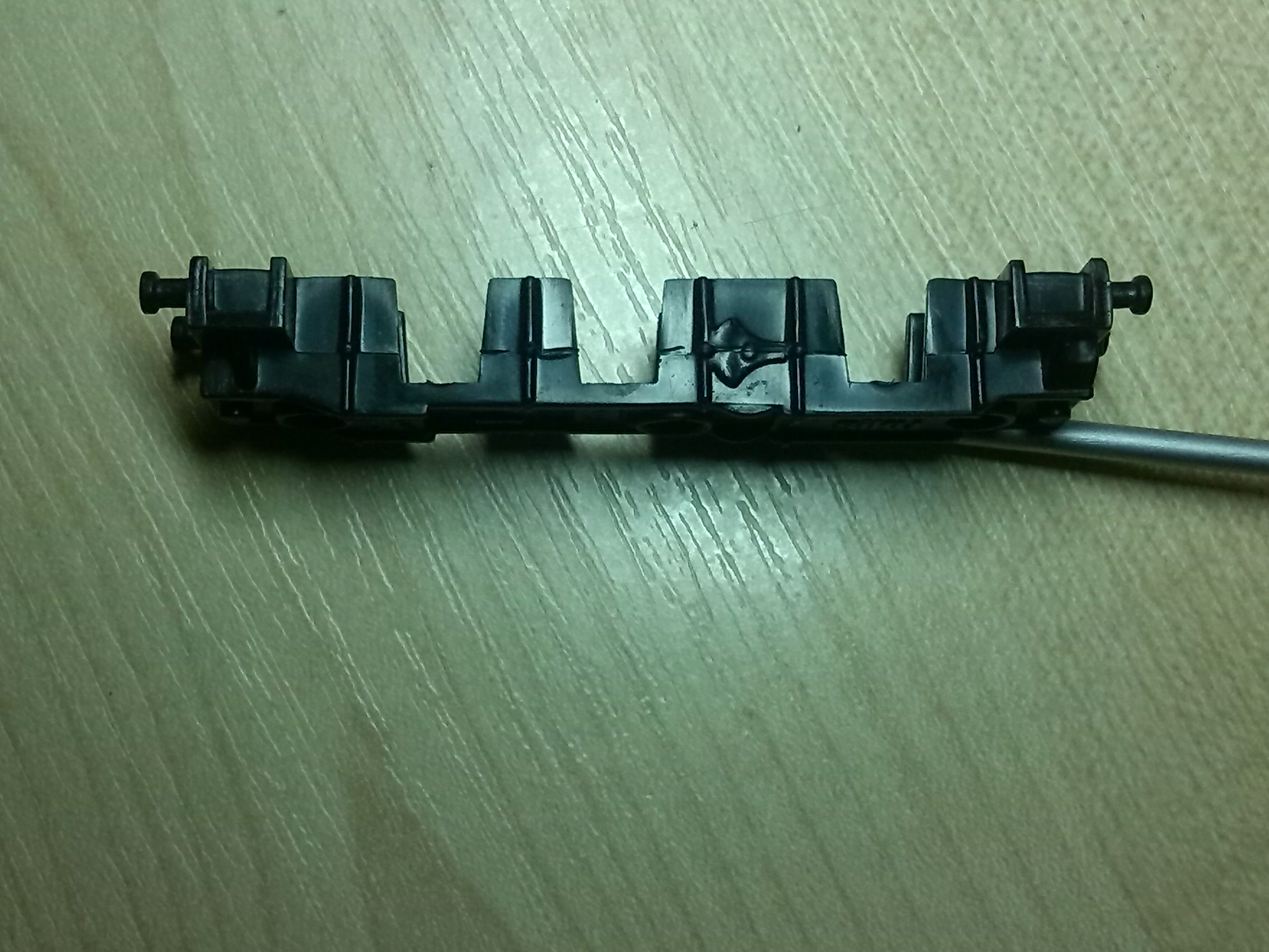

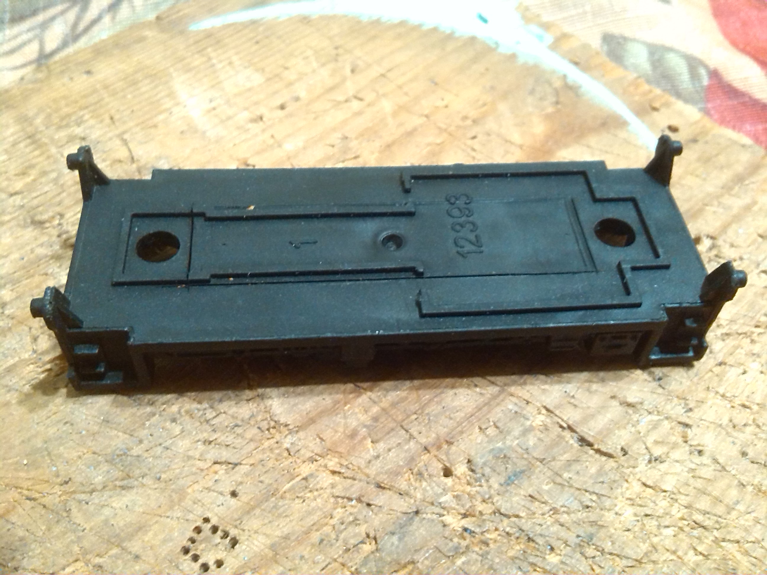

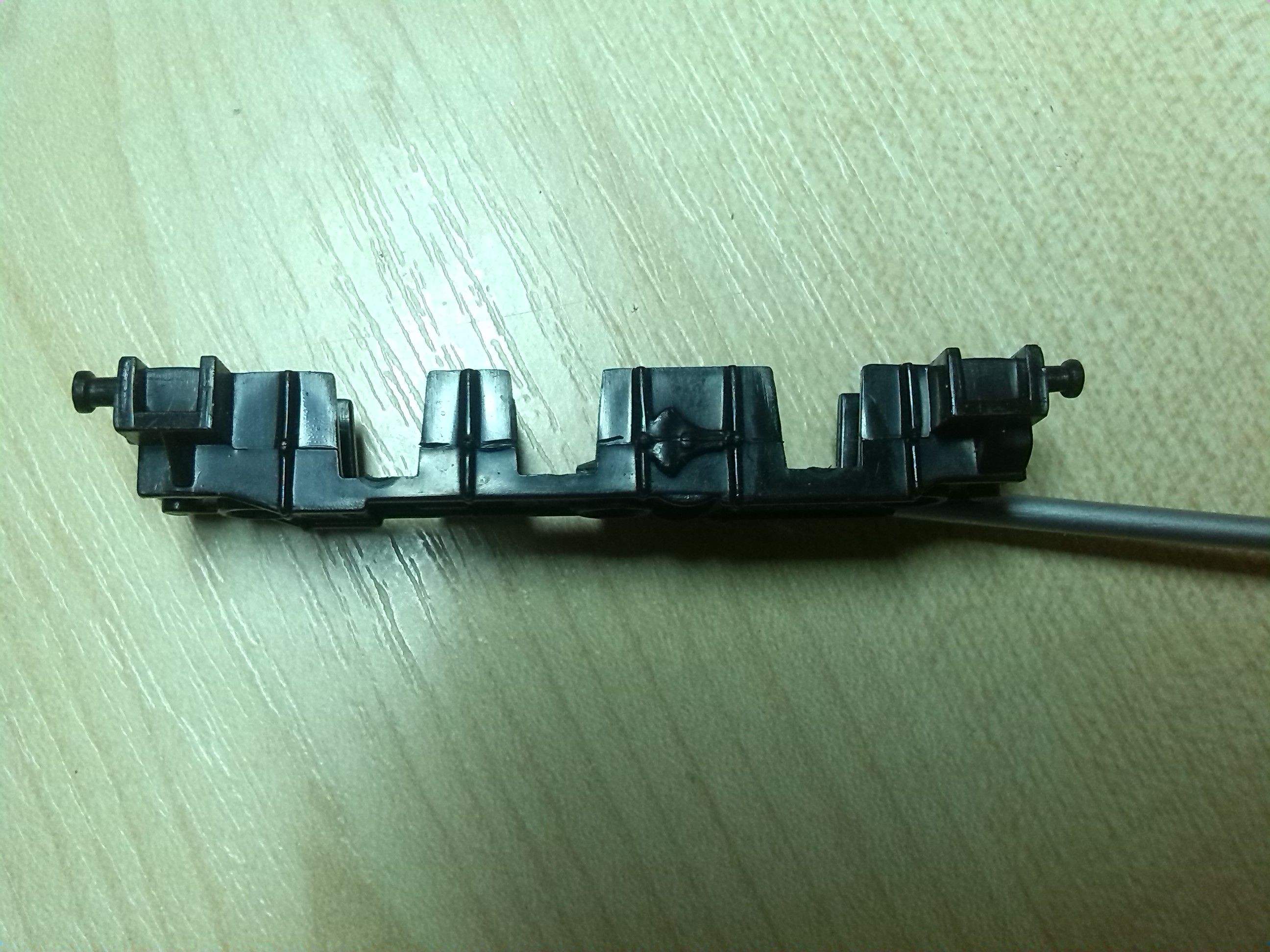

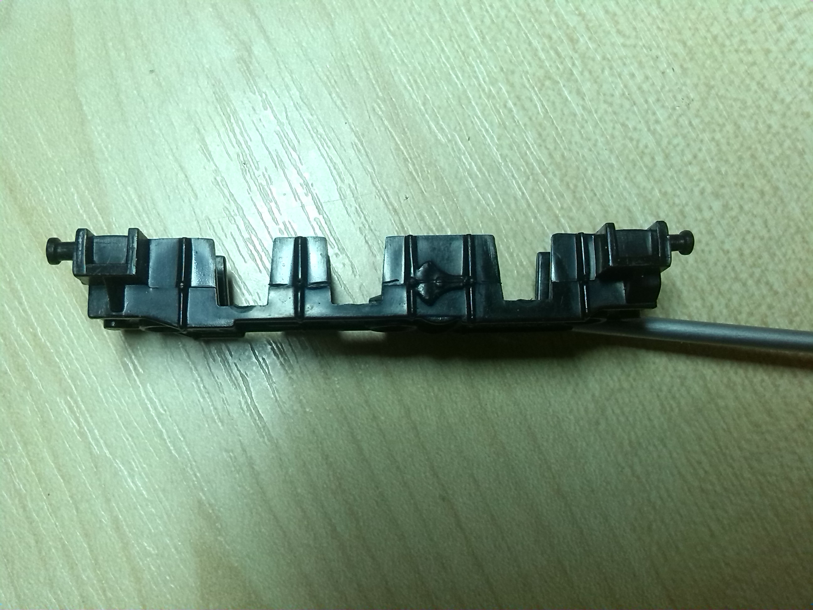

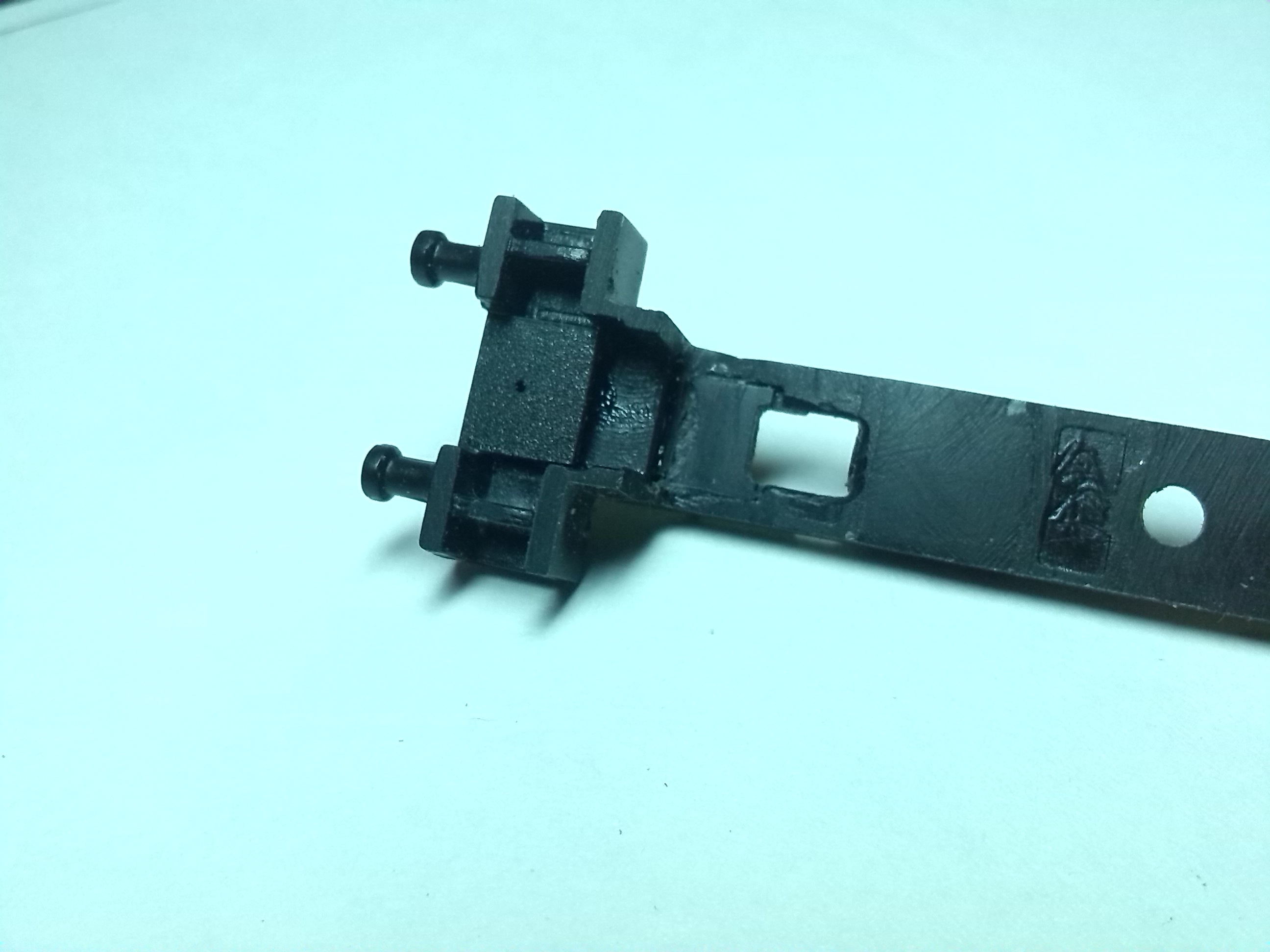

Вообщем спилил все ненужное - все боковинки. В днище, там где будут колесные пары с шестеренками, в одном месте сделал вырез под шестеренку, в другом месте выбрал канавку под шестеренку. Так получилось потому-что толщина крышки была разная - там на крышке сделана выборка имитирующая типа ходовую часть.
Была такая
Стала такая
С одной стороны приклеил упор,который держит подшипник
Дальше,в свободное место между буферами вклеил опоры для крепления сцепок
Получилось вот так
Сцепки закрепил шпилькой, не самый лучший вариант, но чего-то другого в голову не пришло. Но они держаться и ладно.

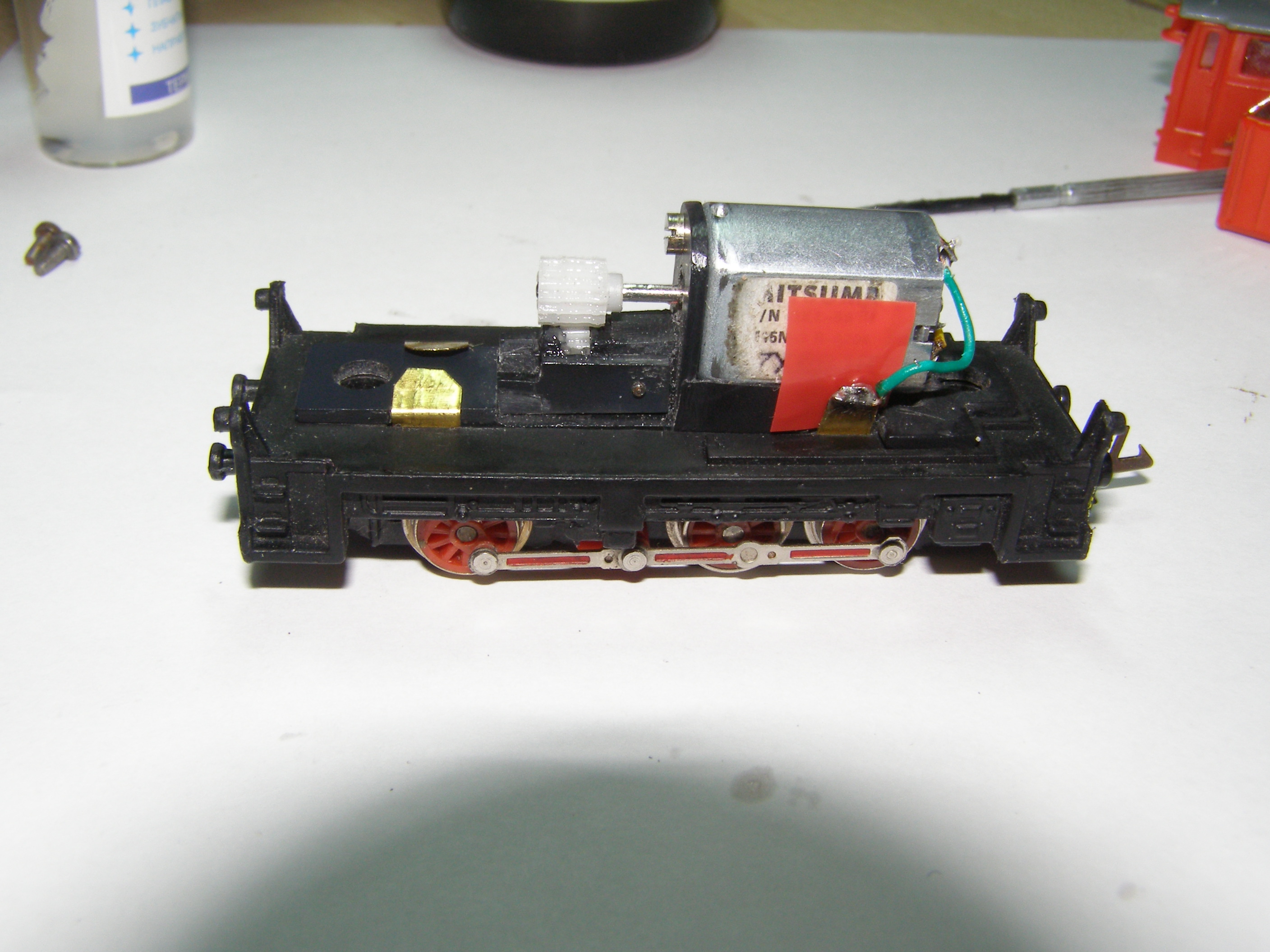

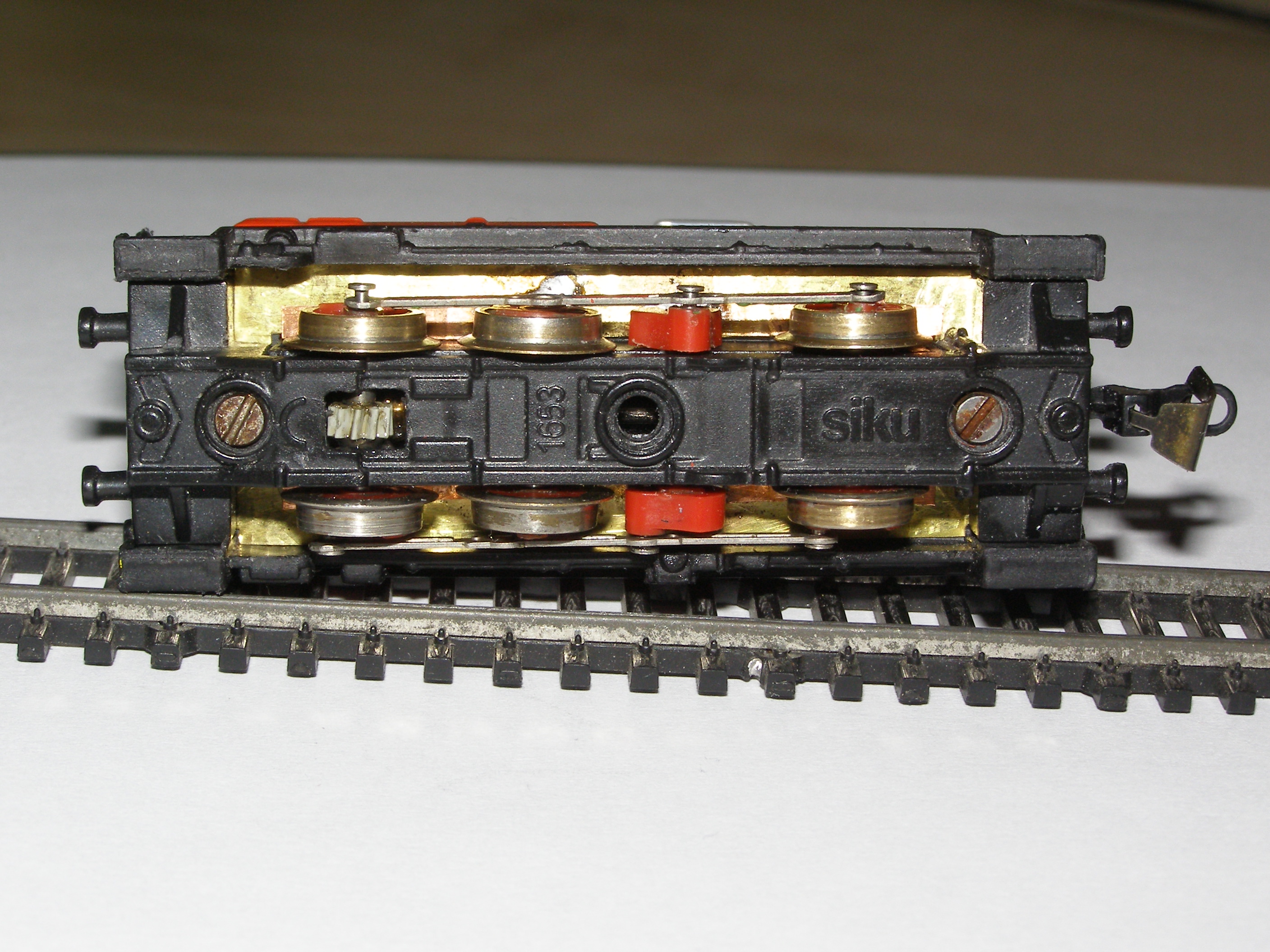

Колесные пары полностью взял с донора V-36 (как-то на Аукро купил остатки вагонов-паровозов)
Они очень хорошо подошли.

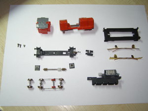

В результате проделанной работы получился такой набор

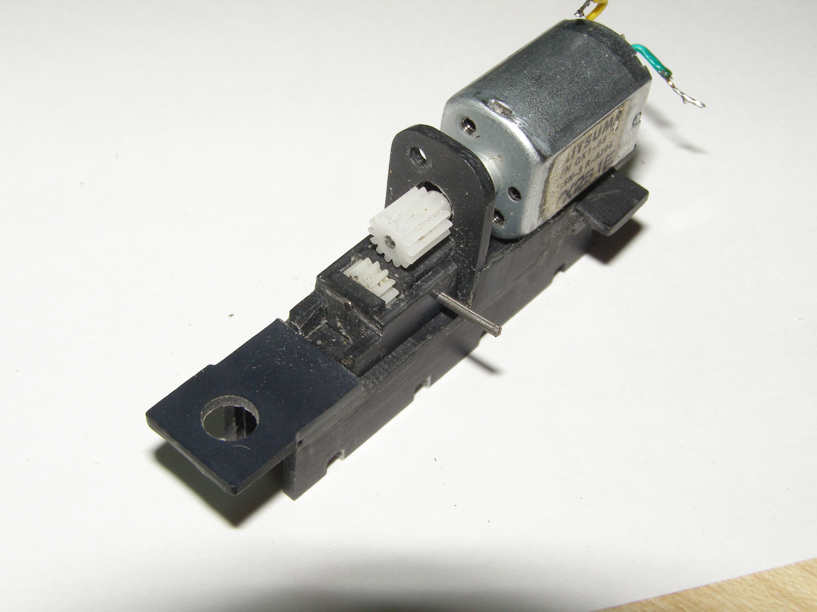

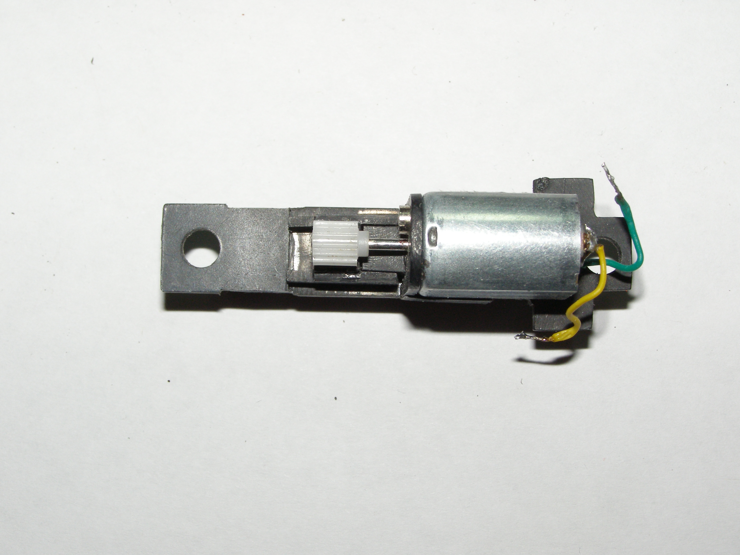

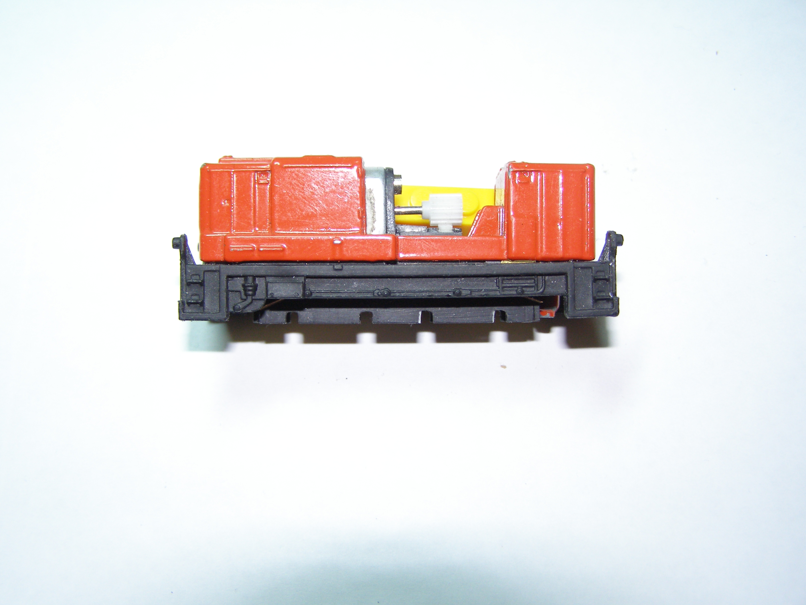

Процесс сборки: двигатель закреплен на тележке винтом, на вал надета шестеренка. Установка редуктора и закрепление его шпилькой

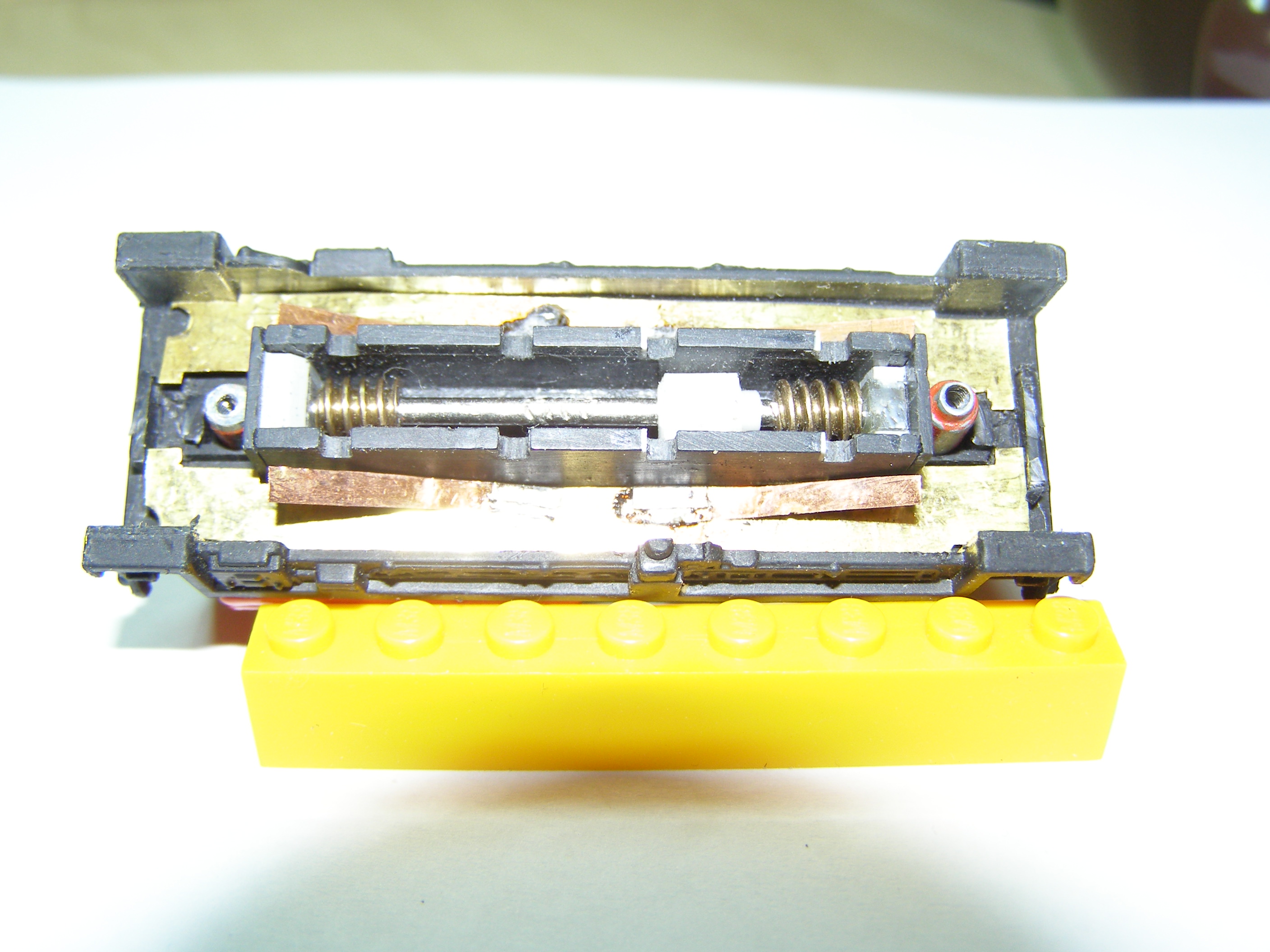

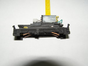

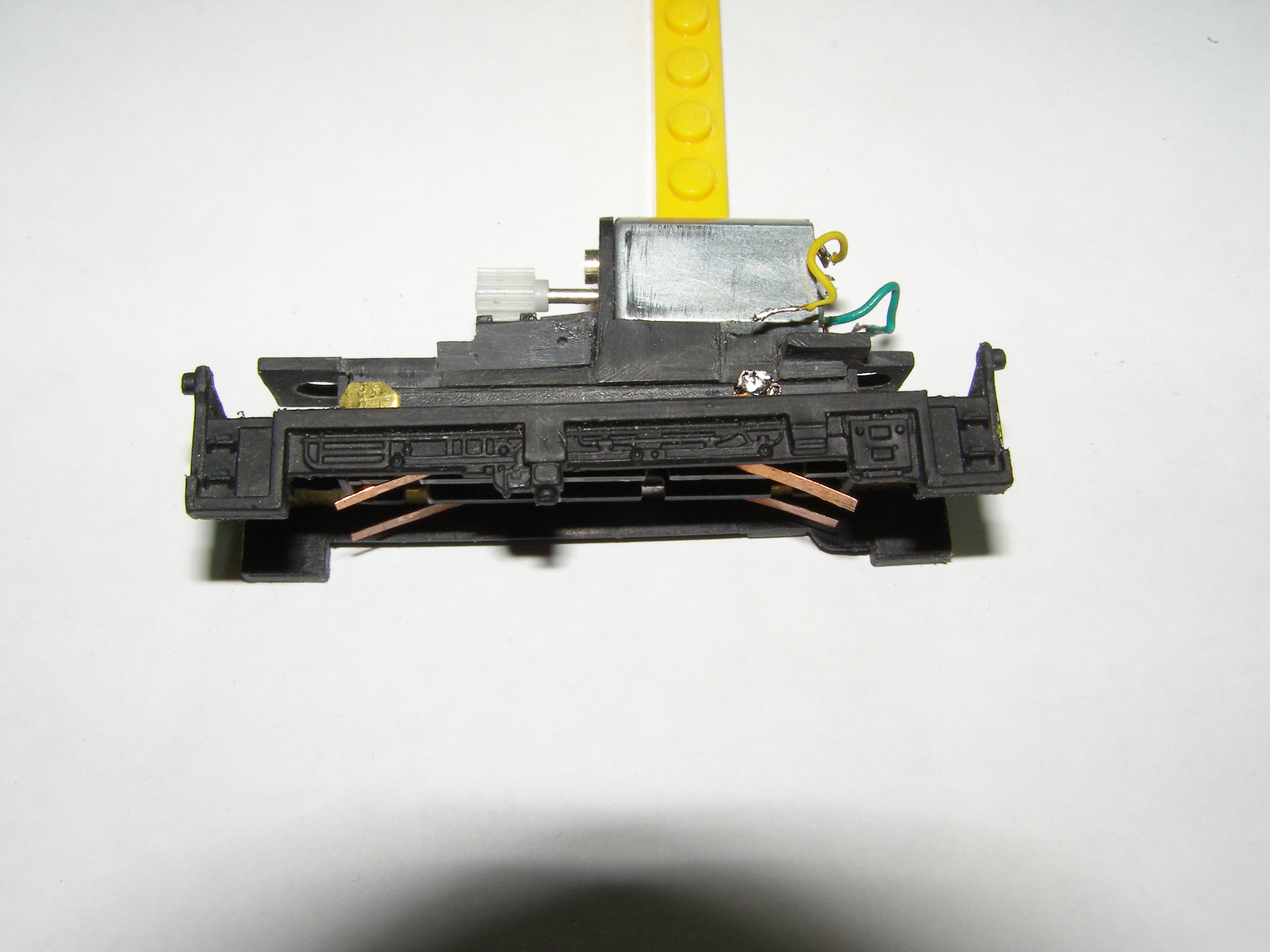

Устанавливаем контактные пластины в раму, после чего монтируем тележку в раму.
Закрепляем контактные платины на тележке, загнув широкие концы и припаиваем провода от мотора
Перед установкой вала смазываем все вращающиеся детали. Редуктор был смазан ранее - оси и сами шестеренки.
Смазываются подшипники, предварительно их надо аккуратно почистить, так как там внутри маленький металлический шарик. Также смазываются червяки и шестерни колесных пар. Я использовал вот такую смазку
Купил в магазине радиодеталей. цена 48 грн. Смазка для приводов в магнитофонах, видеомагнитофонах и т.п.
После смазки устанавливаем вал на место
Одеваем корпус

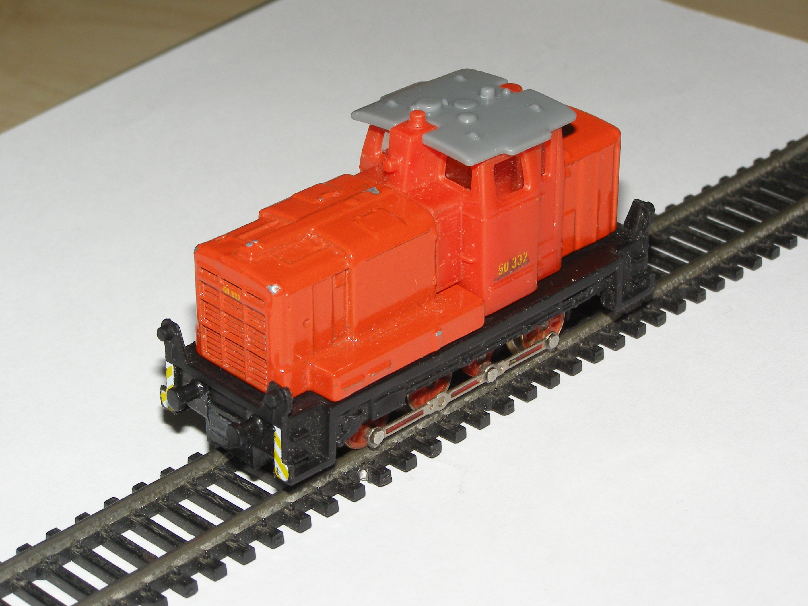

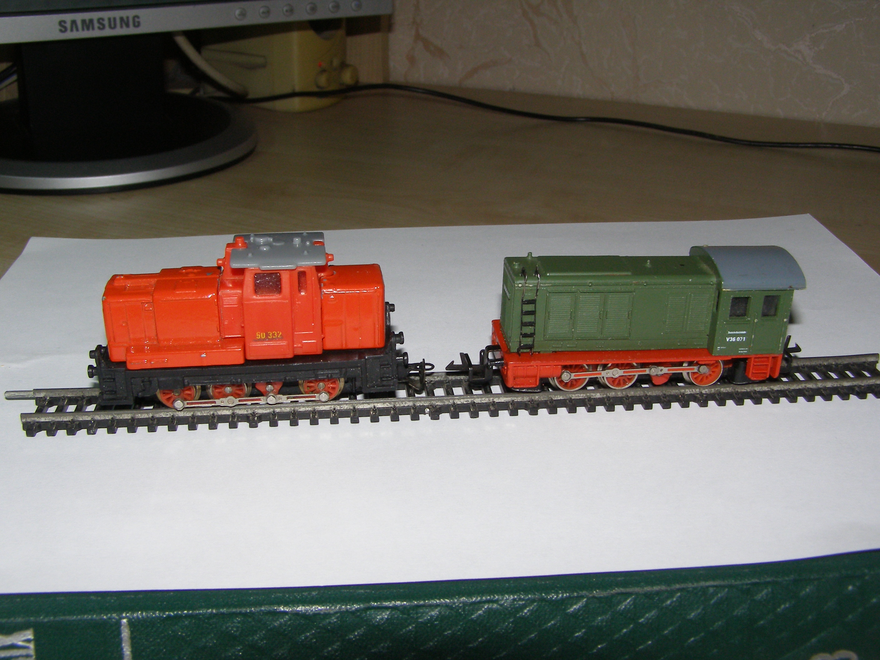

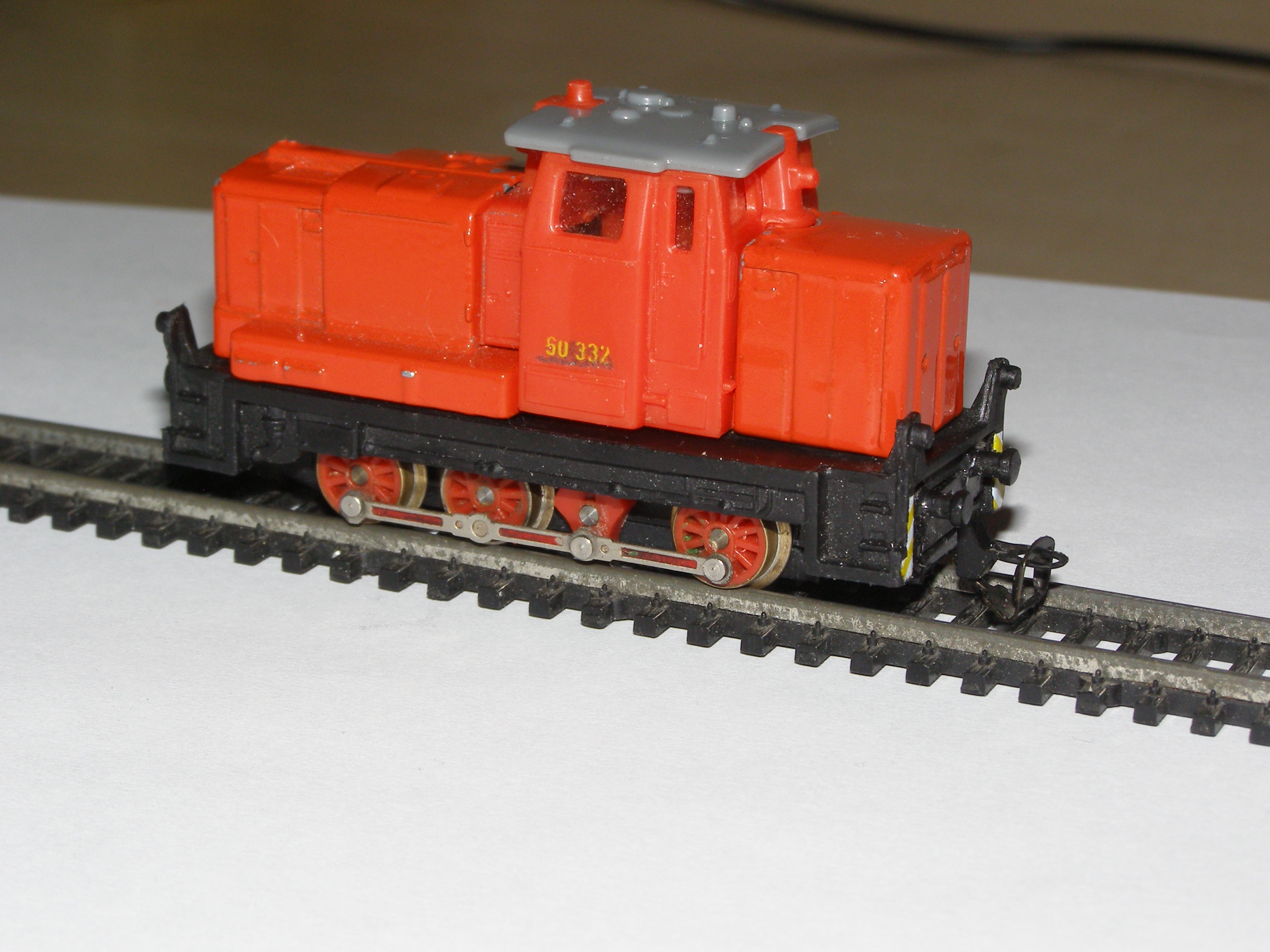

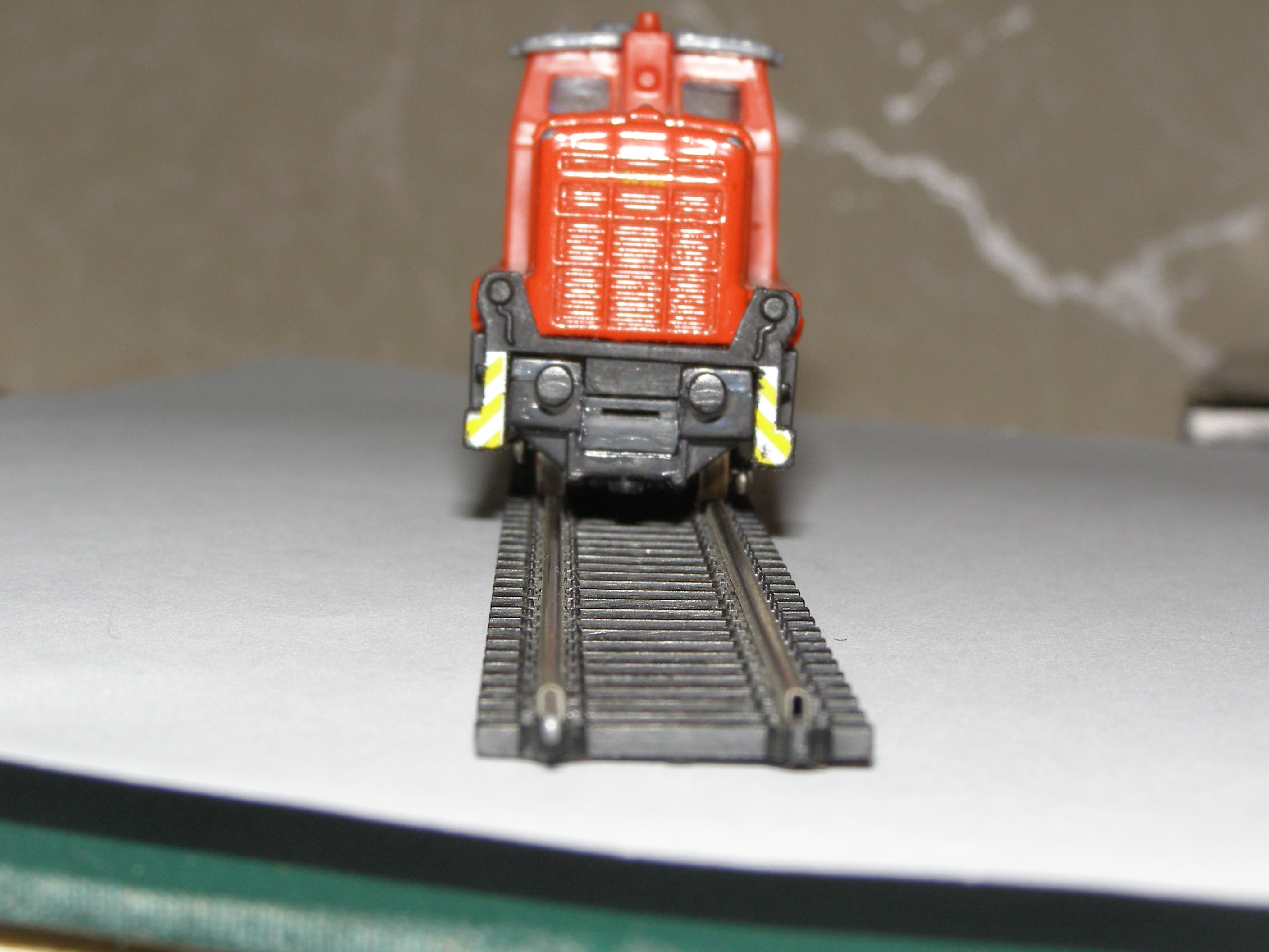

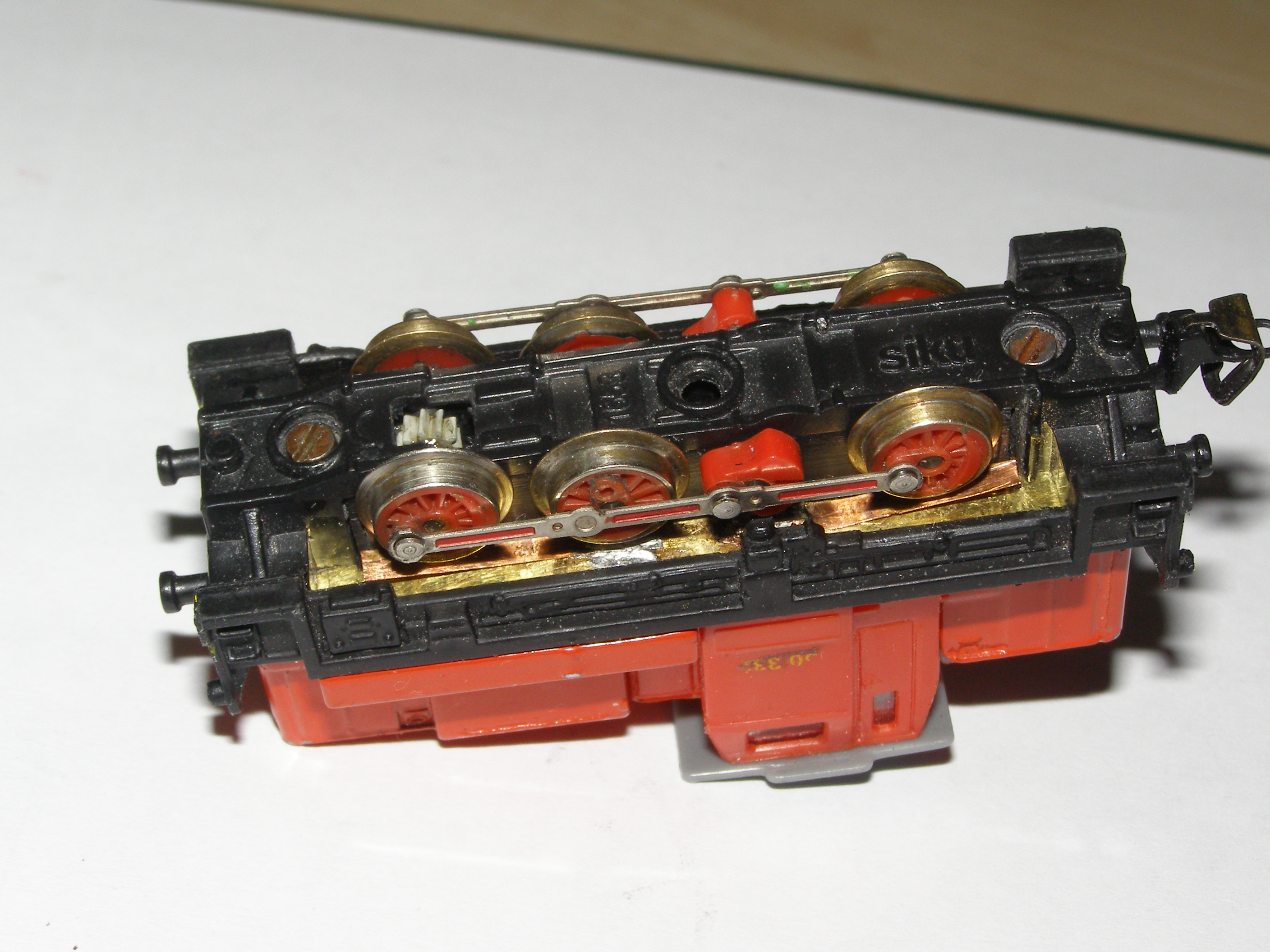

Ставим колесные пары, закрываем крышку, завинчиваем винты. В результате получается вот такой локомотивчик.
Забыл одну вещь: перед тем как надеть корпус надо проложить между мотором и контактами, где припаяны провода от мотора какой-нибудь изолятор,чтобы не замкнуло.

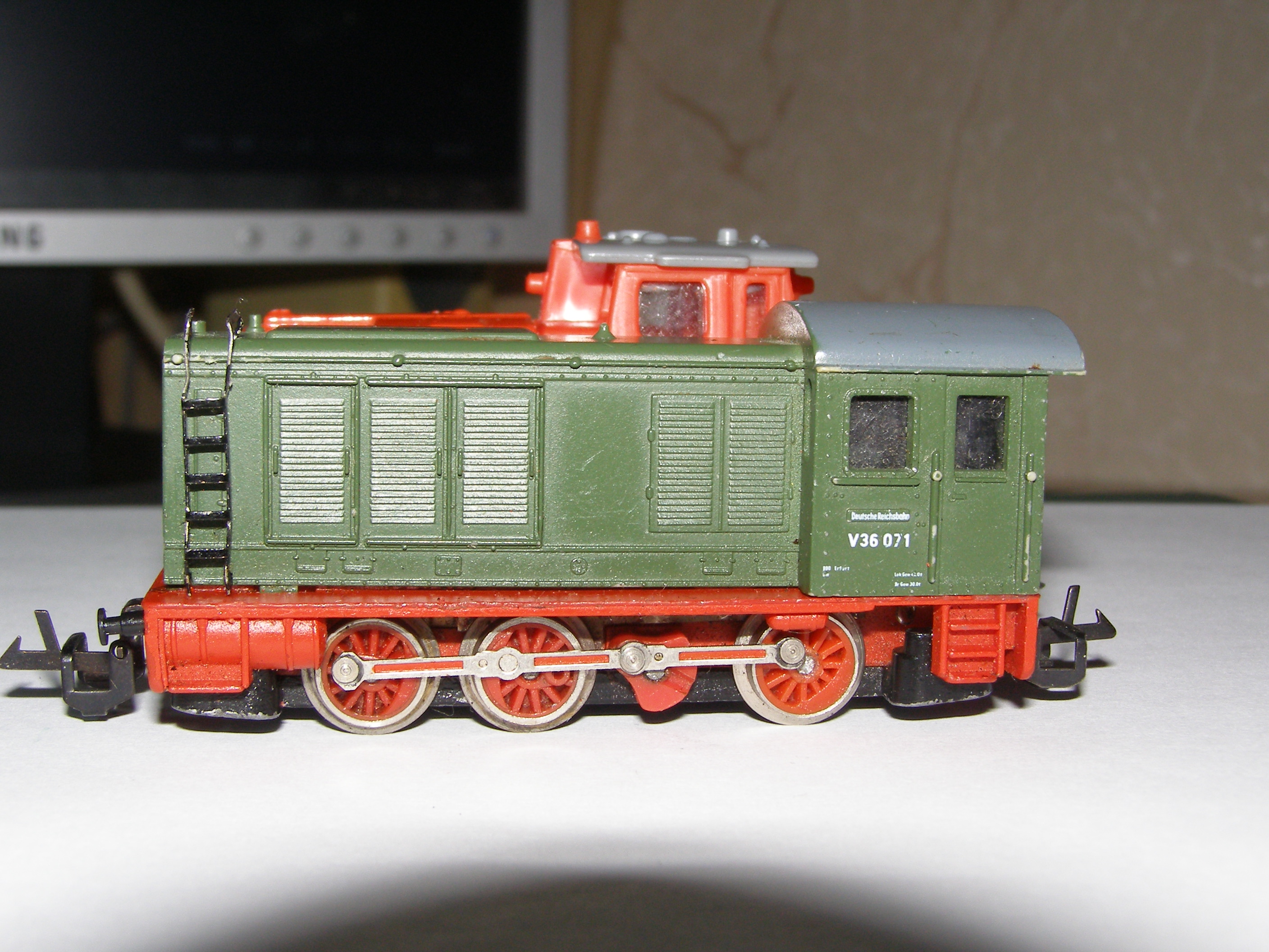

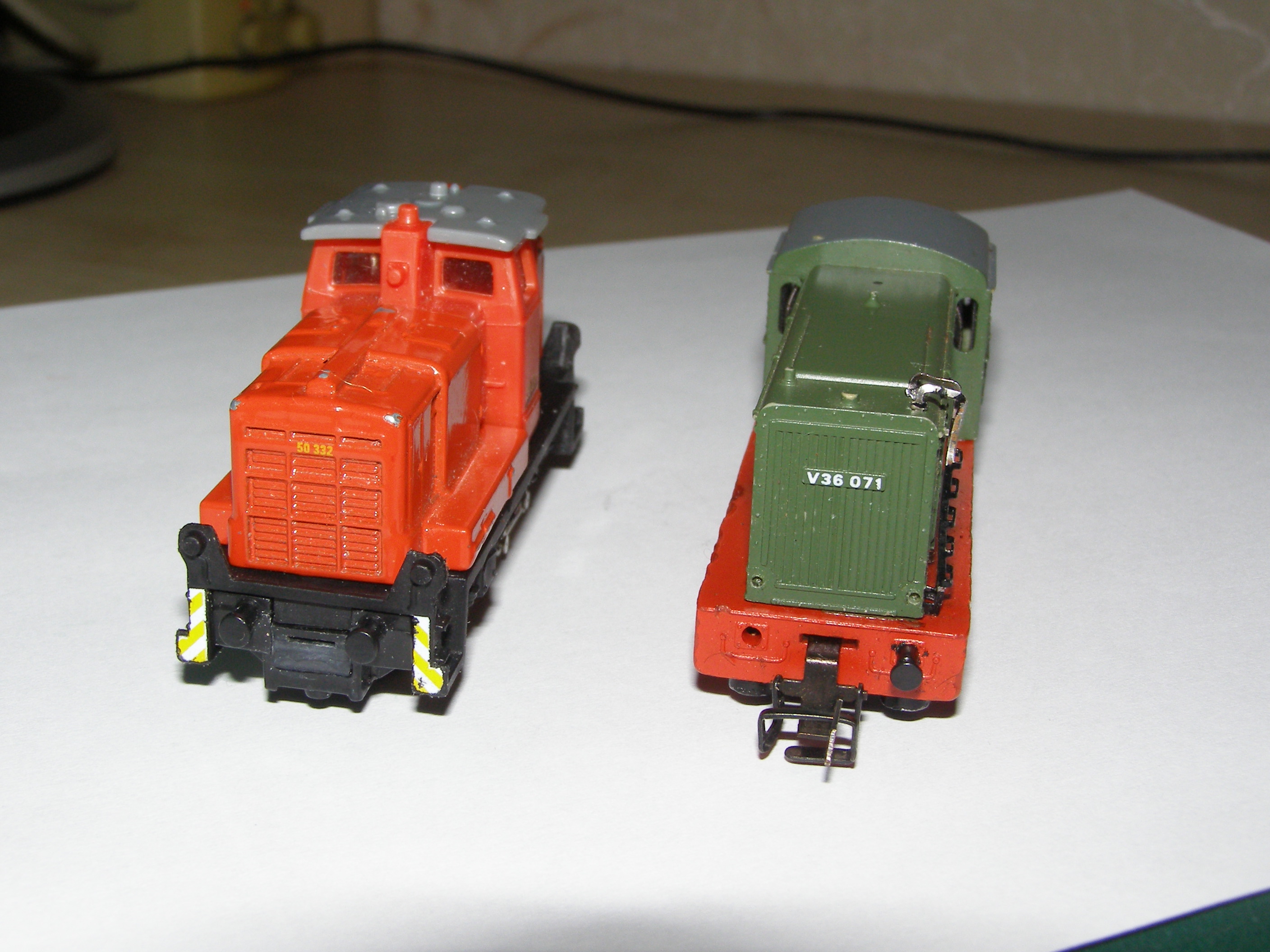

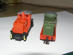

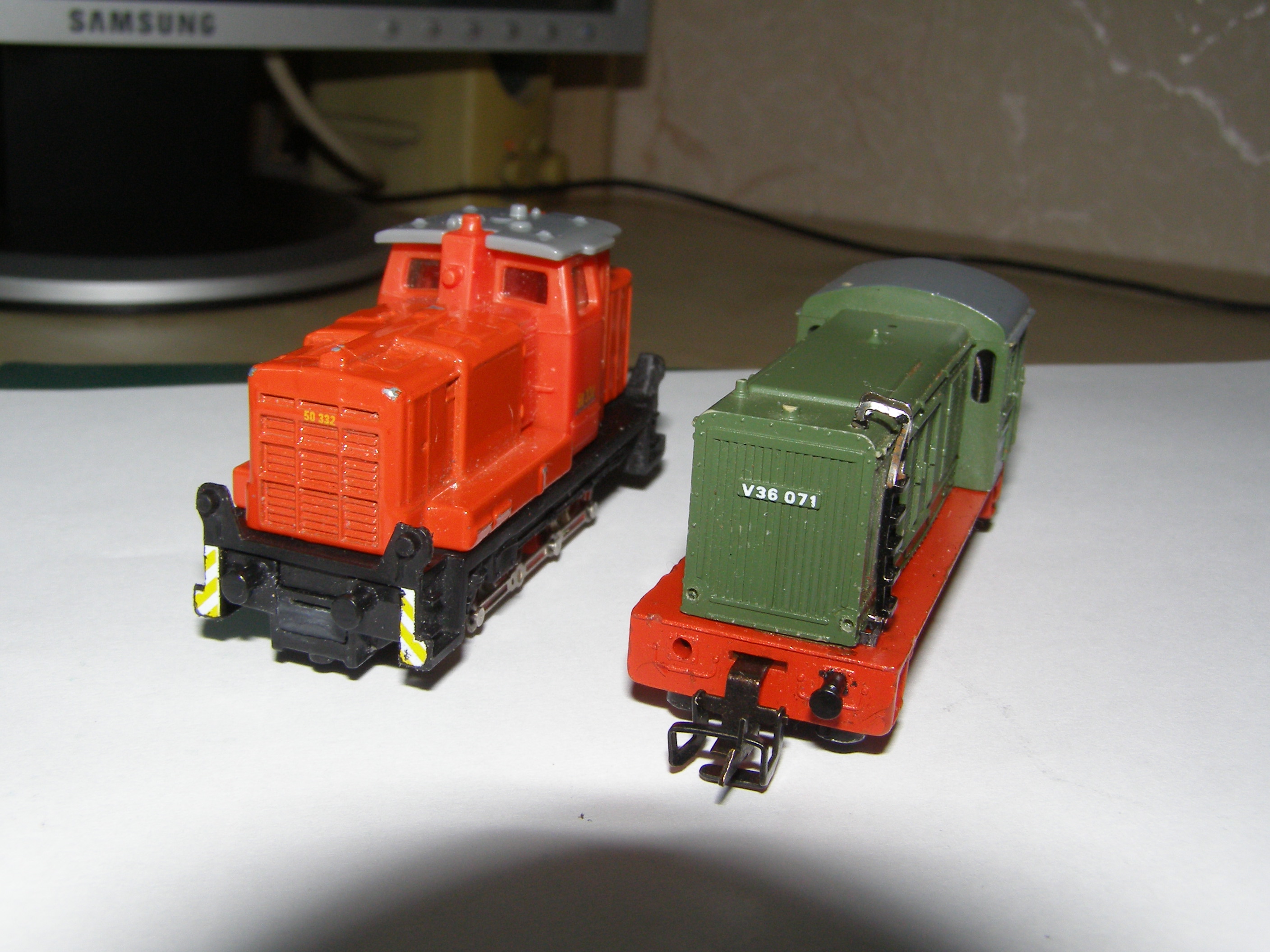

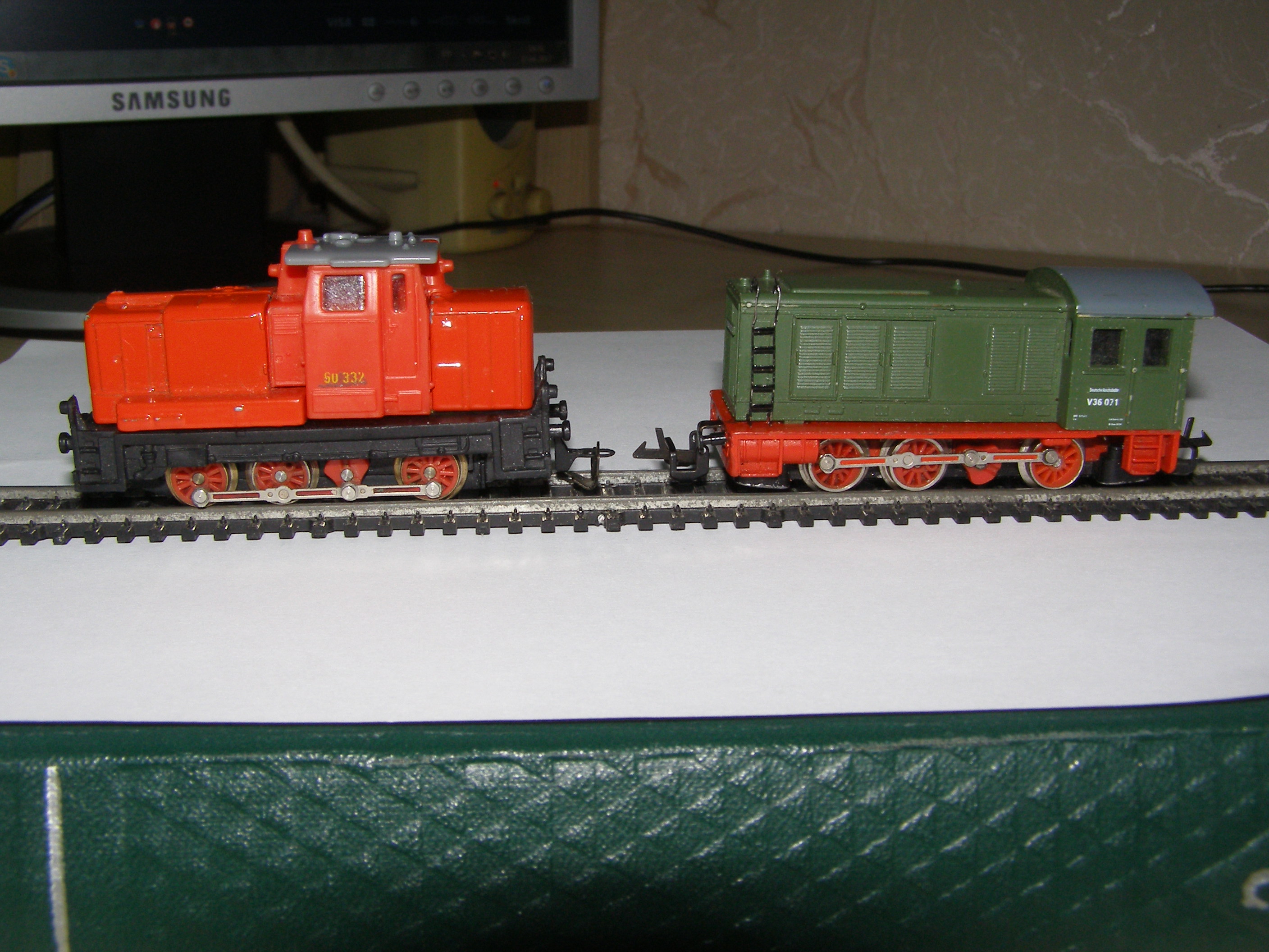

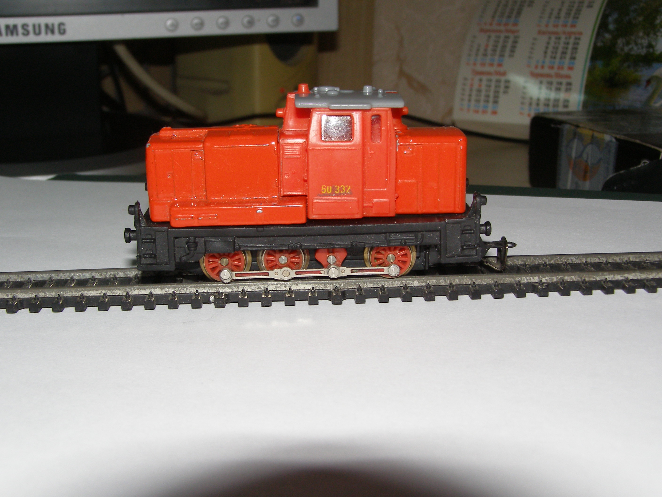

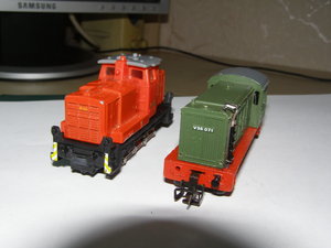

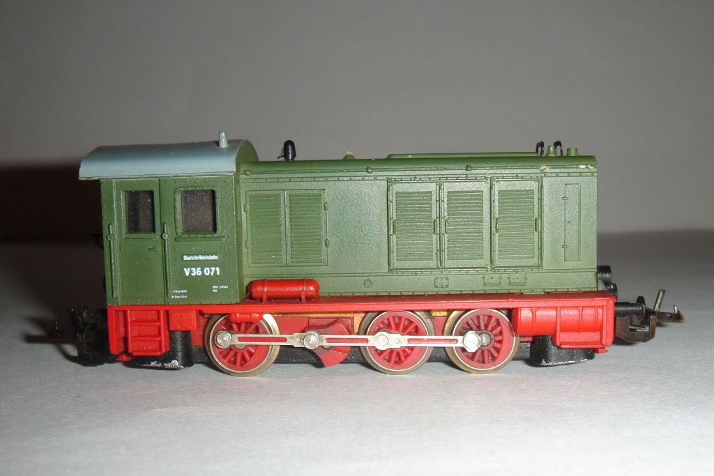

Для сравнения с тепловозом V-36
По рельсам бегает отлично. Благодаря смазке практически не шумит, приятно так шелестит.
Поручни не делал так как их крепить надо в металлический корпус, еще не придумал как.
Свет тоже не делал,так как у тепловоза фары расположены на раме и туда ничего не вставить. Можно попробовать сделать верхнюю фару. Также можно детализировать крышу. Но пока эти не занимался.
Вот в общем и все. Хочу услышать Ваше мнение по всему этому .

Хорошая, очень хорошая инжиниринговая работа! жму руку!
Бегло просмотрел, мне понравилось! Давайте видео путешествия по рельсам этого "ожившего" siku.

Ну почему не реально. Я снимал так. Взял маленькие плоскогубцы, вставил между губок вал так, чтобы червяк опирался на плоскогубцы и сломанным сверлом 1мм аккуратненько выбил вал. Можнот уда пшикнуть ВД-шкой
Re: Обмоторивание локомотива V-60 от Siku
Я пробовал так, раз получилось, а два нет и погнул вал. Решение нашел стачивать чертов червяк с двух сторон))
В целом забавный клоп, не думал, что в тт можно вставить сей двиг.

Как раз для ТТ он по своим габаритам хорошо подходит, только на мой взгляд слабоват он для больших локомотивов. Вот для таких "клопов" он то что надо, только греется он что-то сильно, даже без всякой нагрузки.

Очень интересная работа. ;) Тоже видел подобные игрушки,но масштаб не мой.Трансмиссия
довольно ловко выполнена.Осталось поработать над его внешностью.Декали,подкрасить фонари.
Буфера мне показалось простоватые и узко посажены. :? Ну и достаточно ли весу в локе?
Конечно не отказался бы поглядеть видео в движении.(без музыки желательно :P )
