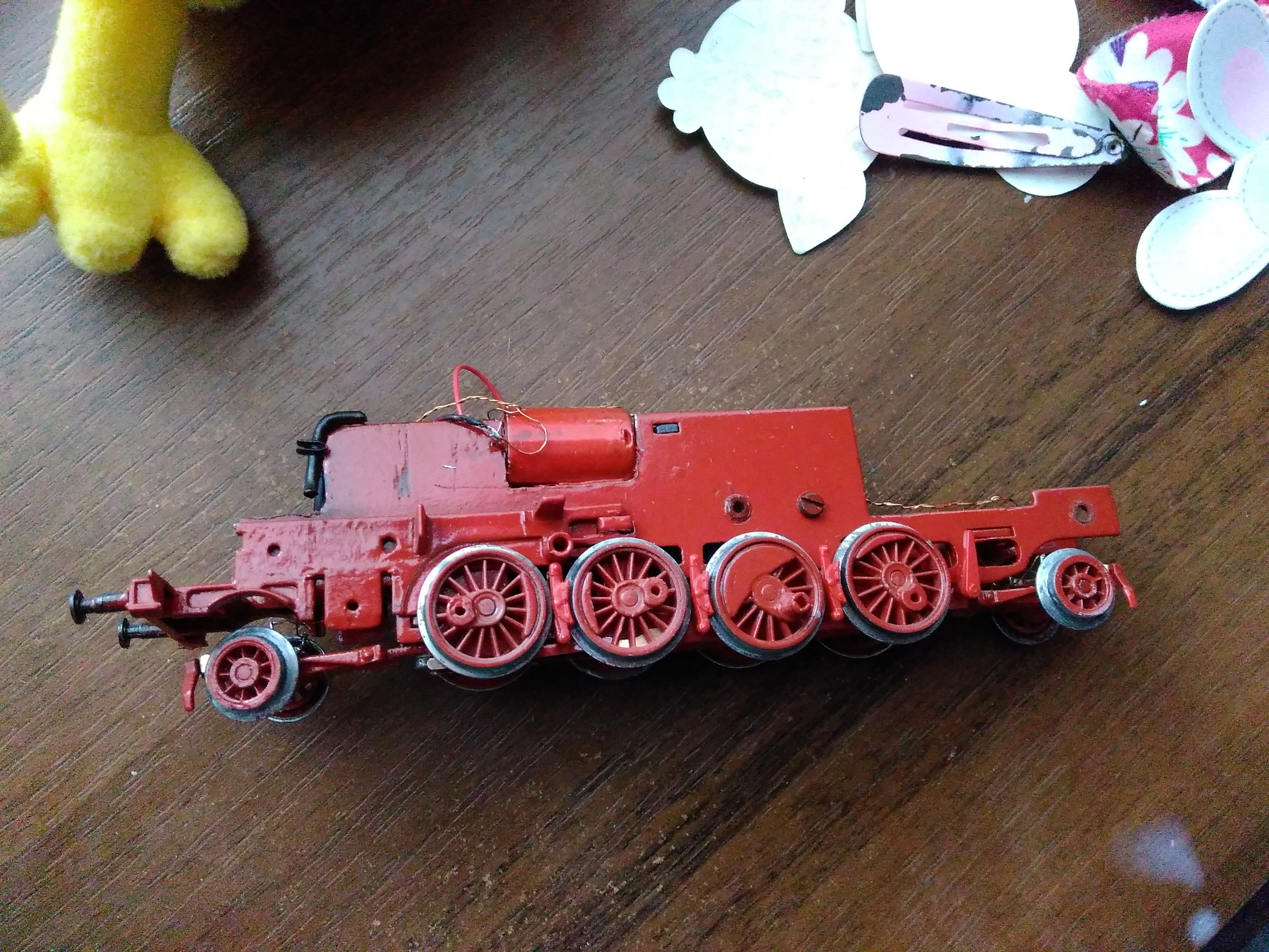

Да мотор впихнул, привод на последние две колпару, тк. вторая , а точней шестерня повреждена, проскакивает. Сделал токосьем с 1-2 пары и бегунков. Сказывается нехватка маховика и повреждения от ржавчины на колесах. Также присутствует нехватка веса, колеса буксуют. Счас думаю как утяжелить, особенно зад. Сцепки влеплю в балки, без железок, портящих весь вид.
Также интересно, кто и что думает по поводу динамики сцепок при такой установке.
Утяжеление. И интересно получится ли передать привод с 3-4 колпару на 1-2 через кулисы пластиковые. Или лучше сварганить метал? На лутунных моделях успешно передается с одной на все но тут, ниразу такого не делал. Если так получится то " это прорыв товарыщи!"

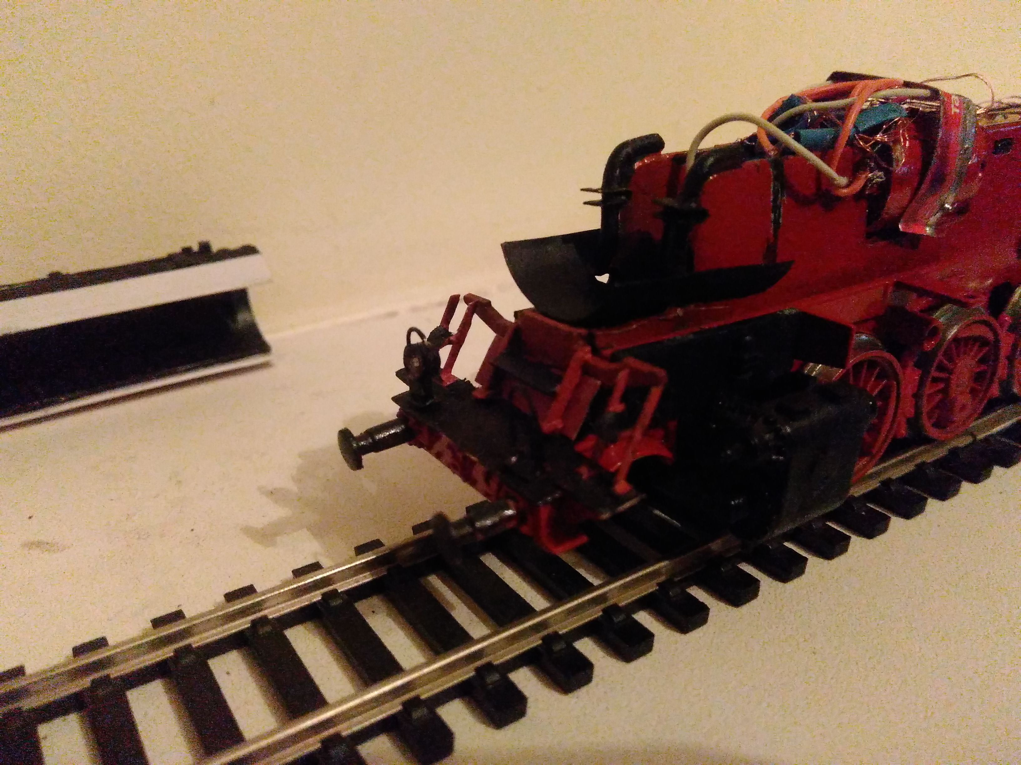

Сегодня сильно перенервничал) небольшое продвижение. Передок правда весь сделал и сетку натянул и фару (фонарь) установил. Но лень было фоткать. Дабы админу не переносить обсуждалово про паяльники сюда, фотку кину сам.

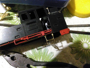

Наконец немного сдвинул работу над 86м паровозом. Покрасил и установил переднюю часть, лестници и прочее. И сделал самое страшное из того, что могло быть, а именно сделал свет. Ходовые еще не важные. Сказывается нехватка веса, чето нужно придумывать. Но тем не менее машина уже хоть хреново но идет. Также пока снял переднюю и заднюю телеги и совсем еще не делал ПРМ. Он частично есть, но дышла придется делать из метала на все четыре пары колес, дабы передать вращающий момент на два передних колеса.
Хотелось бы поблагодарить Анатолия (Njkz72) за сделанные им схемы! Очень помогли разобраться где косячил. Выяснил, что вся партия микрух которую купил негодная (ЛМ317 в мелком корпусе) большие оказались нормальными.
Ну и конечно поблагодарить Евгения (Женя Харьков) и Дмитрия (ЗЭРЗ) за предоставленное железо и информацию по моделям и тп.

Сегодня наконец произошел триумф, видео пока не снимал, дело было в обед но удалось передать через кулисы привод на две передние пары колес! Для меня это жесть, также выяснилось, что отверстия в колесиках на 86м на симметричны. То есть примерно так, вдоль одной стороны должны идти на одной высоте, по равным радиусам лево и право, а фига! радиусы на колесах в одном ряду разные + еще и угол не везде соблюден в 90 градусов. Всплыло тк. сделал кулисы симетричными, а в итоге пришлось танци с бубном устраивать. Но он поехал, хорошо, плавно, назад еще немного прыгает, но думаю это устранить за счет уменьшения люфта в кол парах по вертикали.

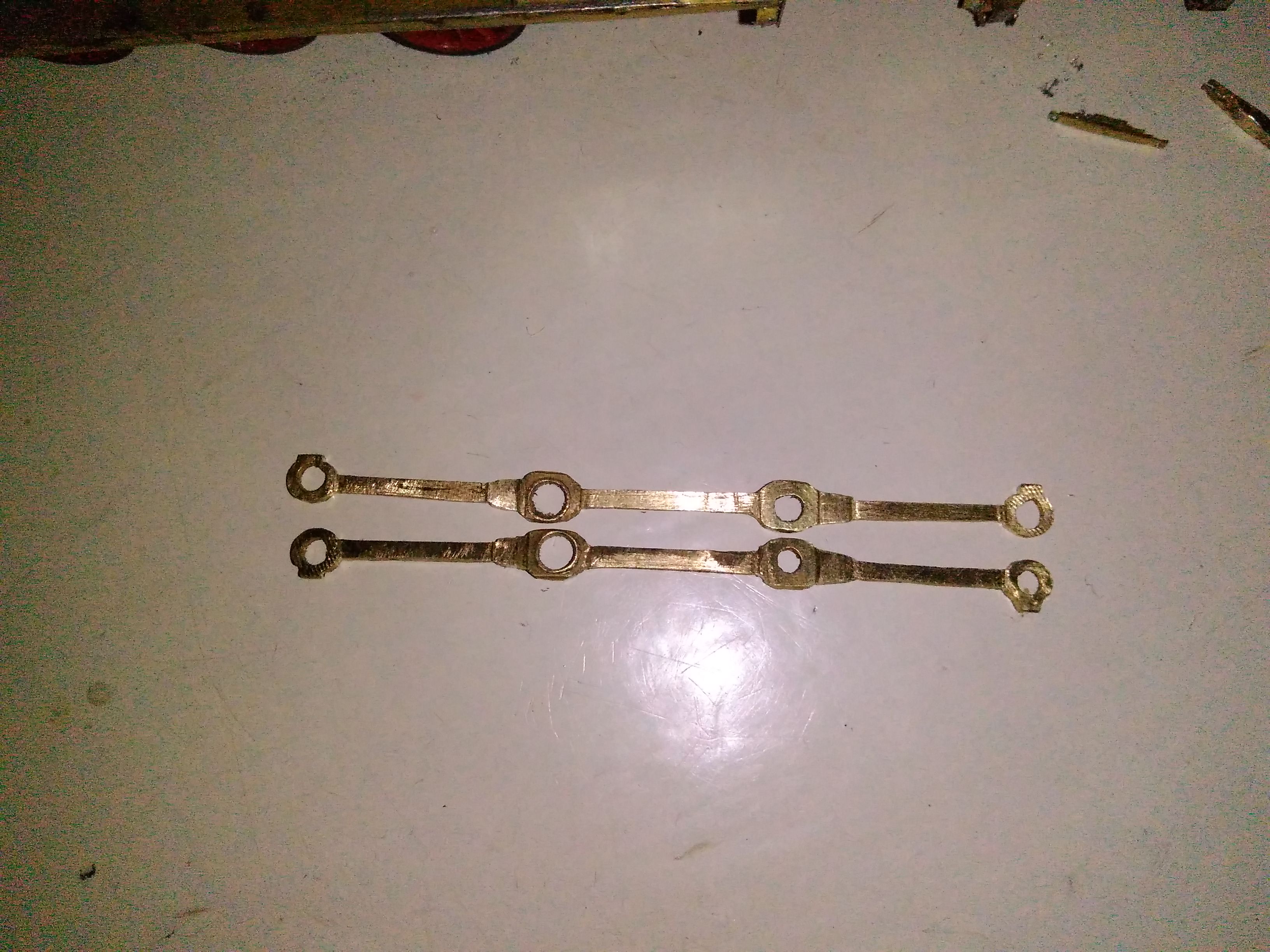

Немного оживлю тему. Бегать заставил засранца более менее ровно и без хромоты.
Обратите внимание на кулисы!
Сначала сделал идентичными, а потом понял, что зря. Все колпару разные!
