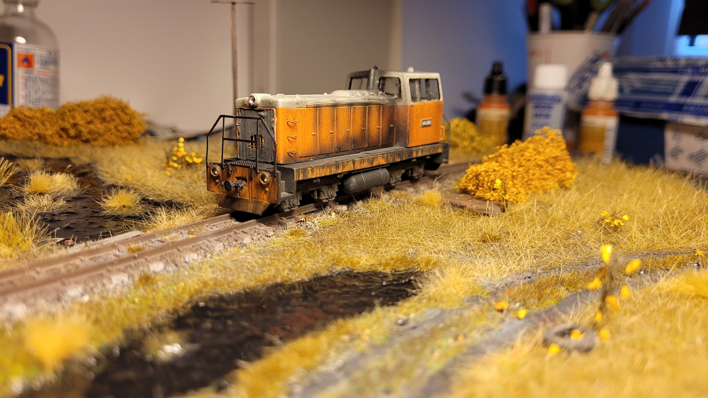

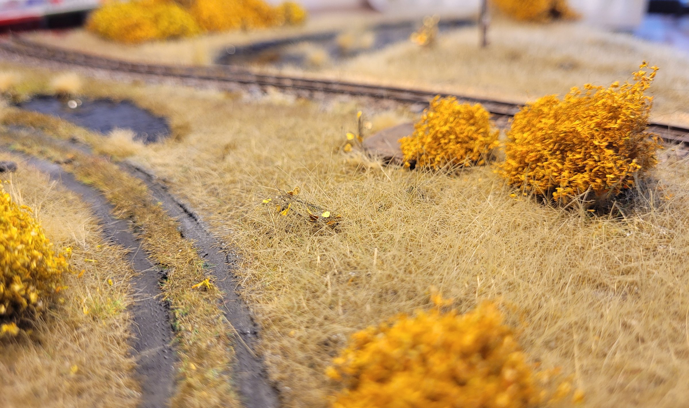

Не знаю, куда запостить - тут вроде "Макеты и модули", а у меня диорама. Если что - прошу модератора перенести.
После нескольких лет вынужденной паузы в моделизме пытаюсь возобновить "бурную деятельность". Честно говоря, побаивался, что несколько утратил навыки - совершенно не было времени и сил нормально заниматься моделями.
Решил попробовать сделать небольшую диорамку, заодно и вспомнить, как он вообще делается, этот ж.д. моделизм :)

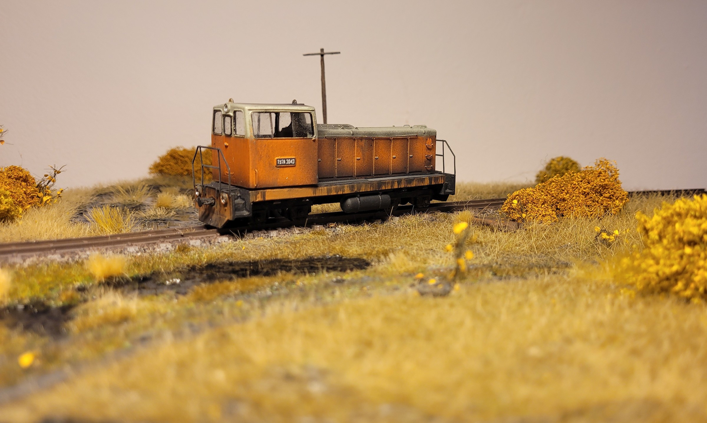

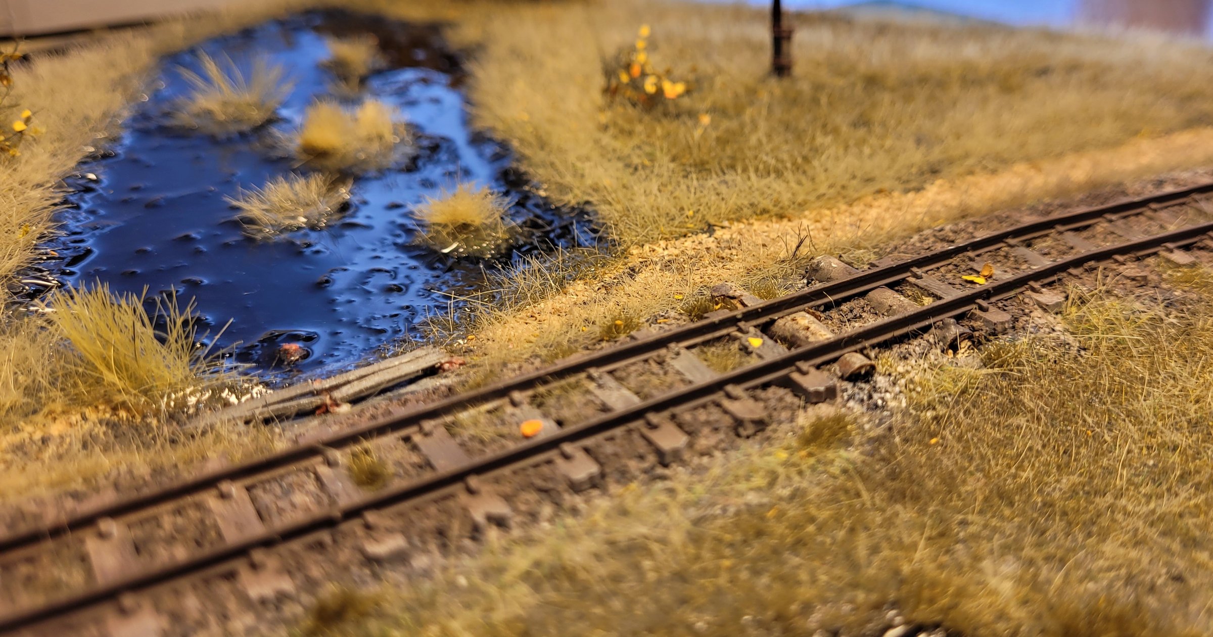

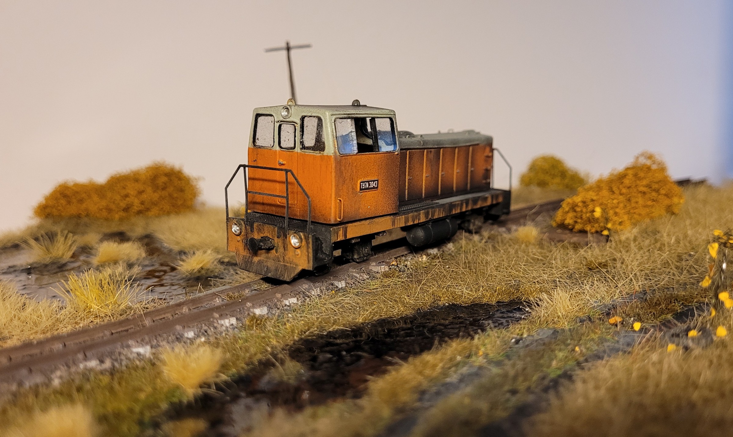

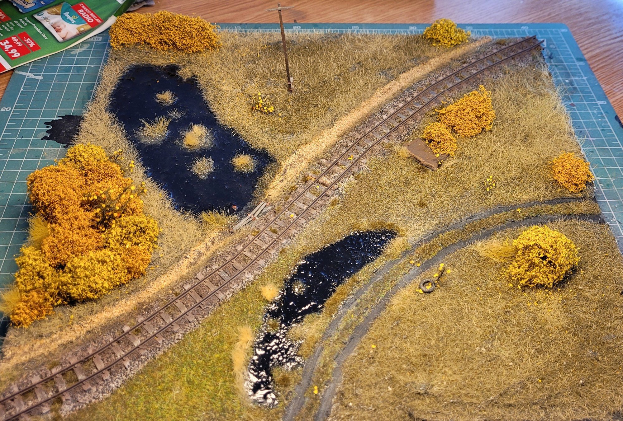

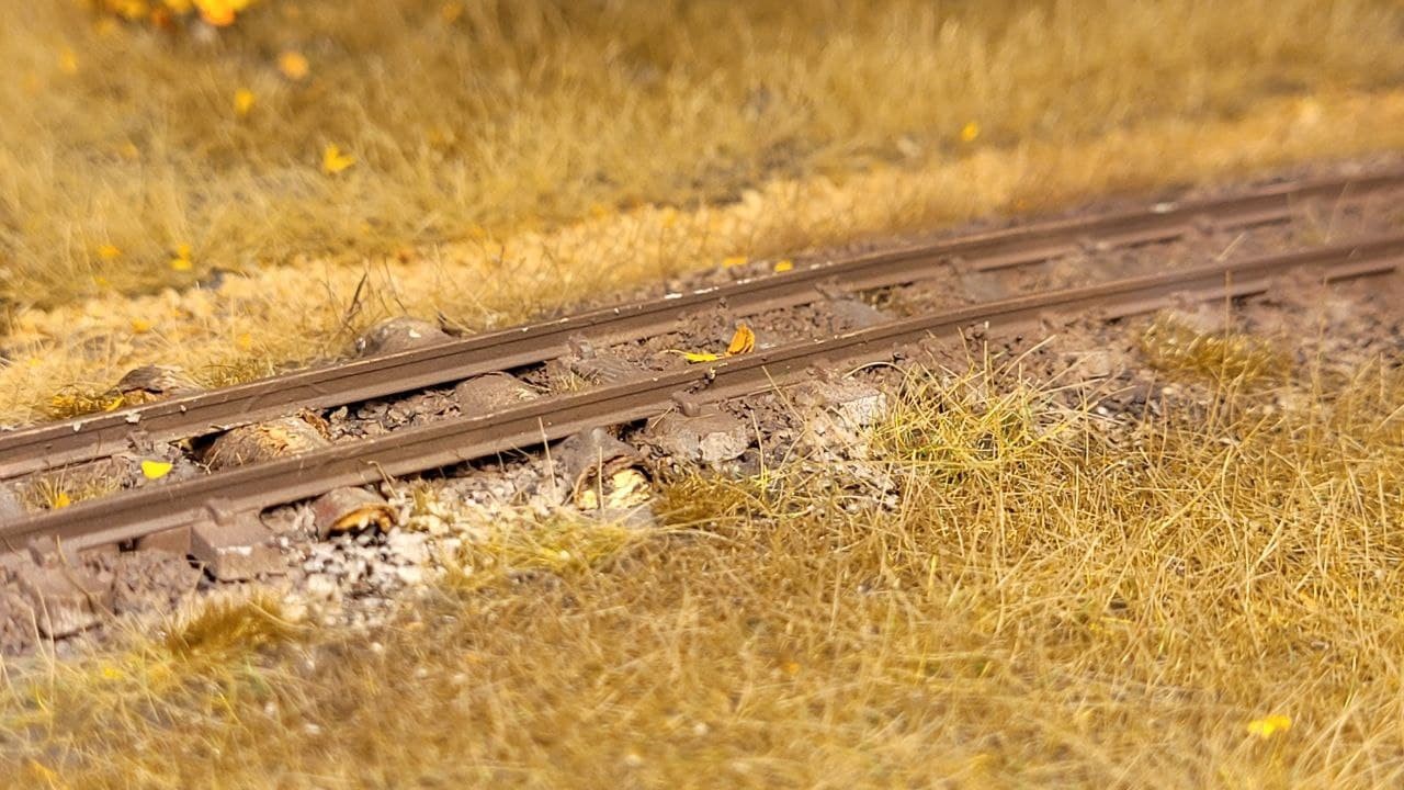

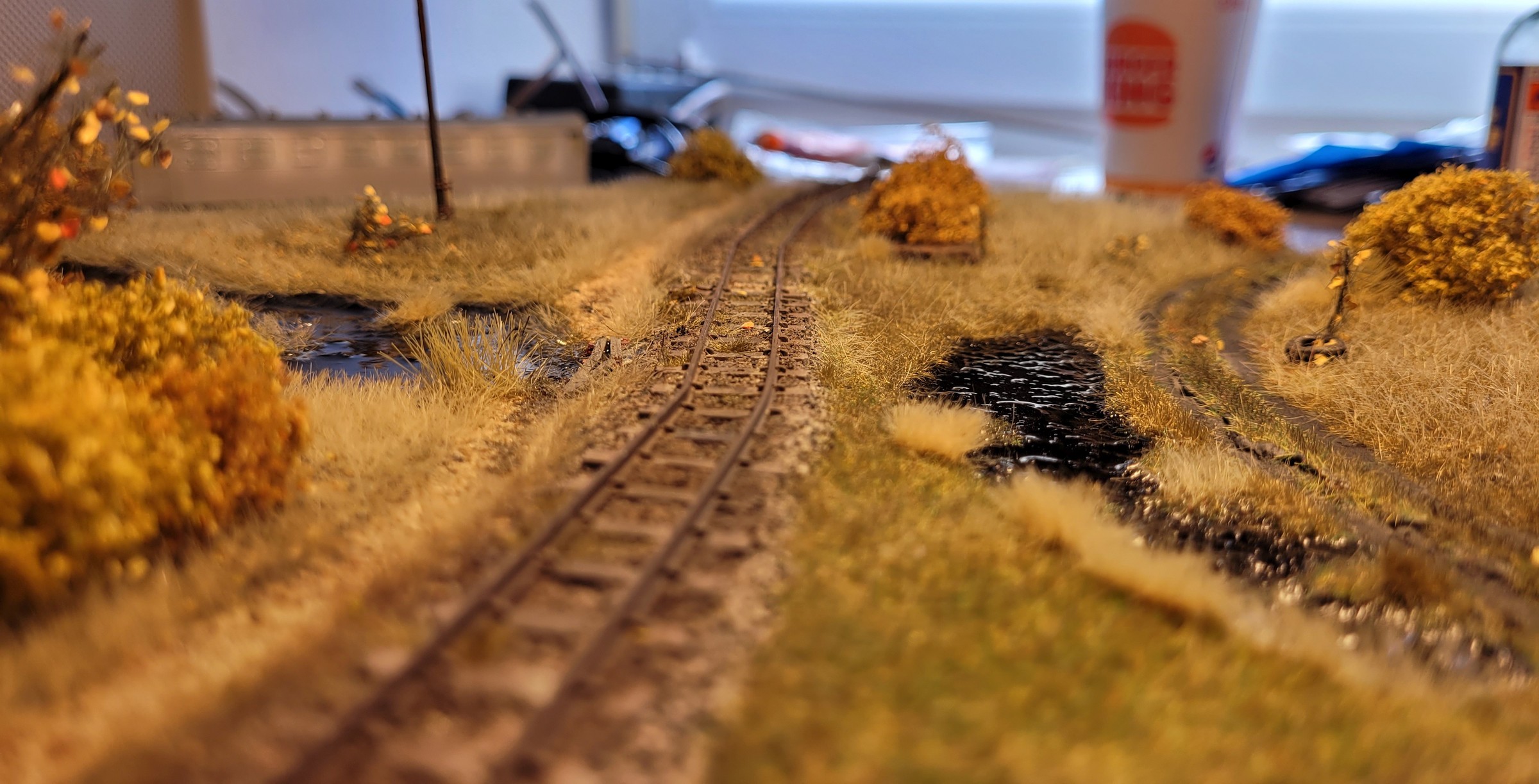

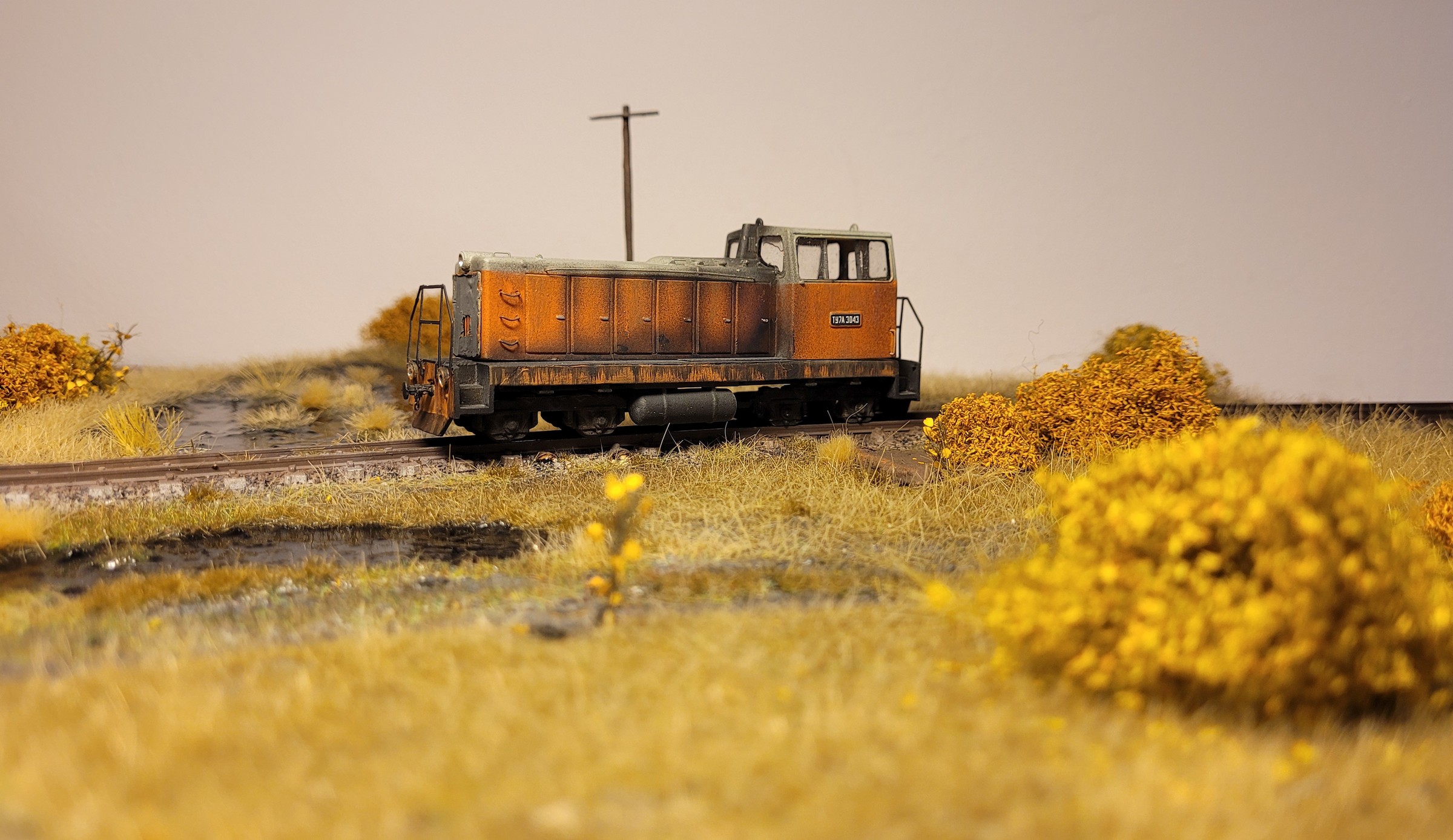

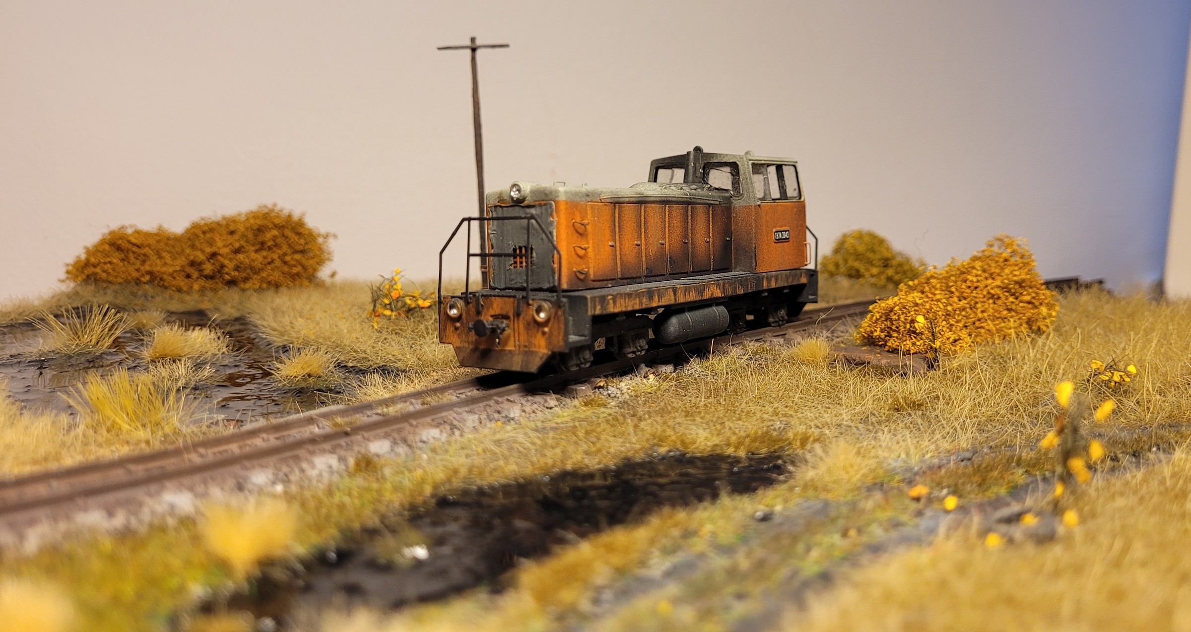

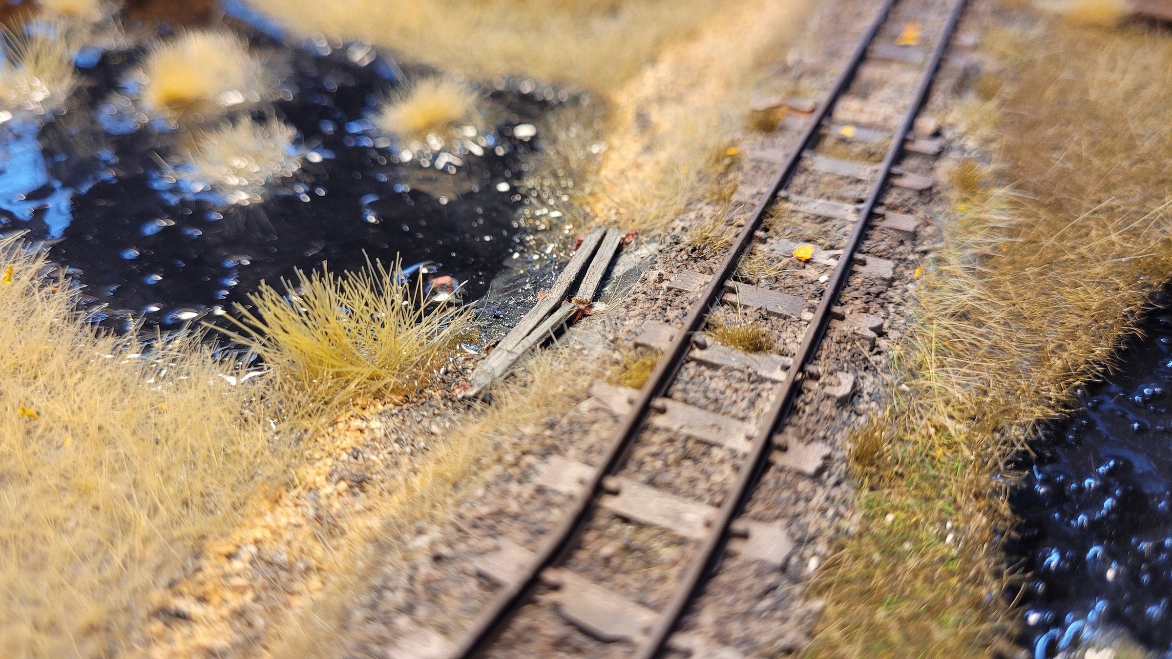

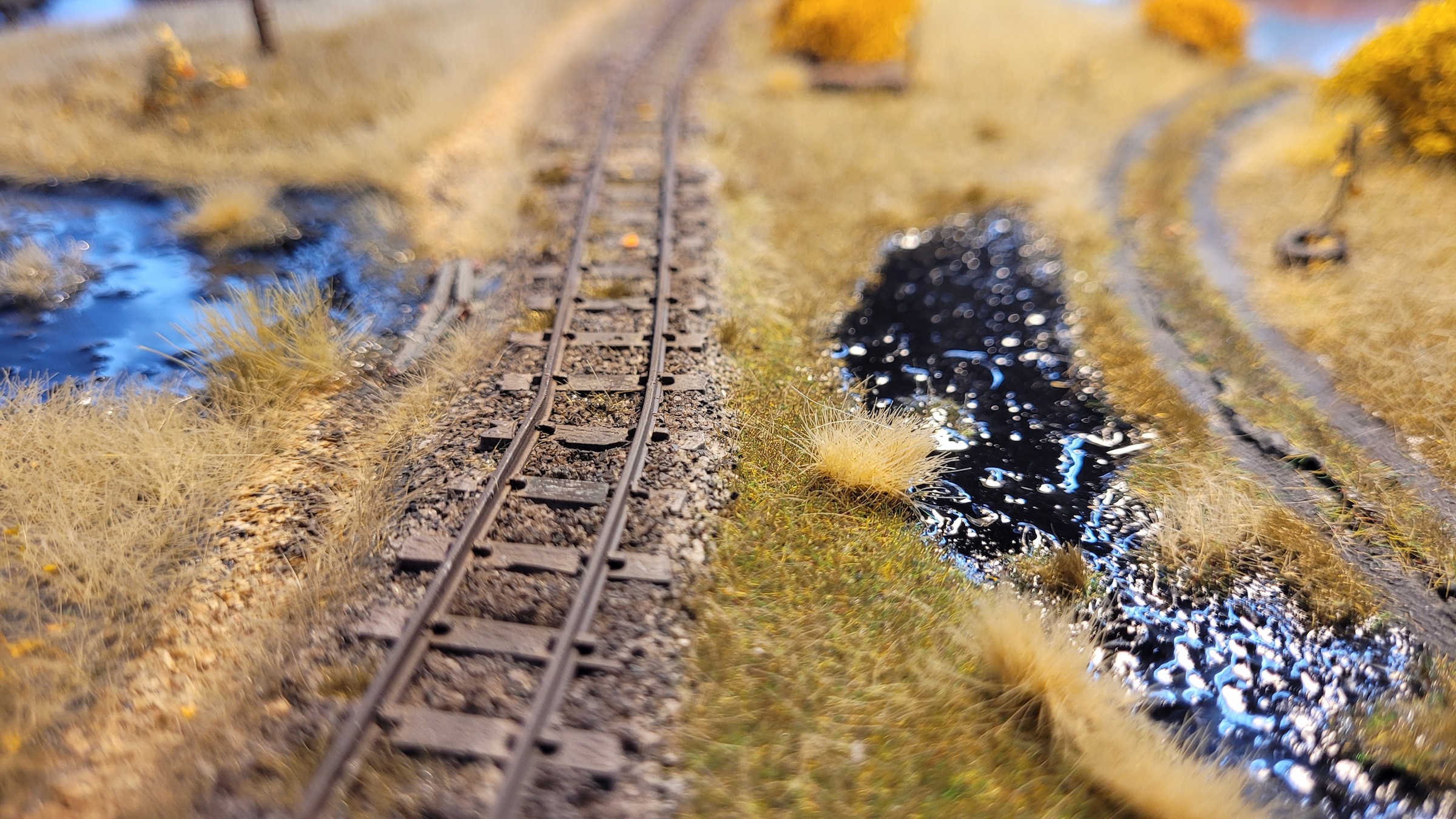

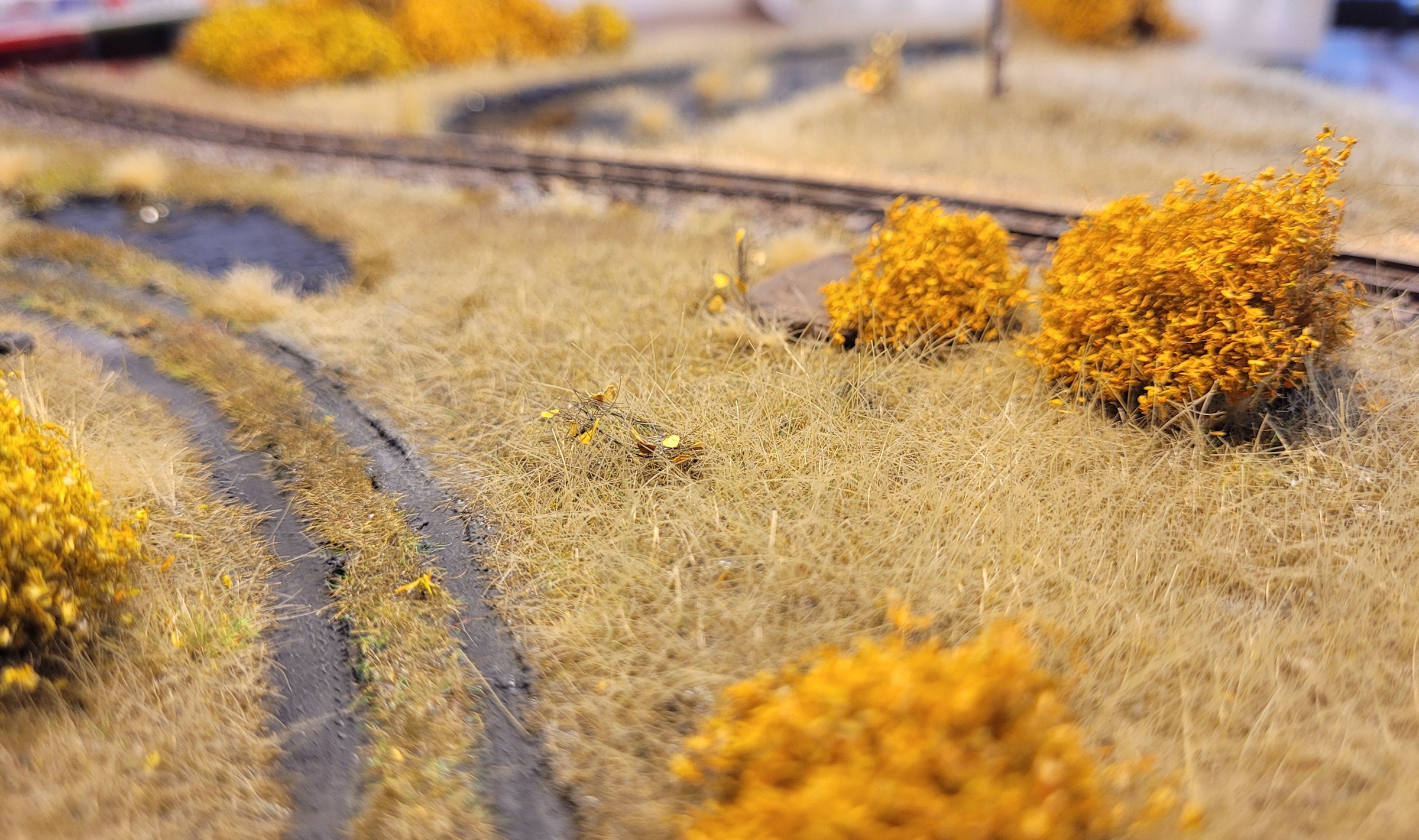

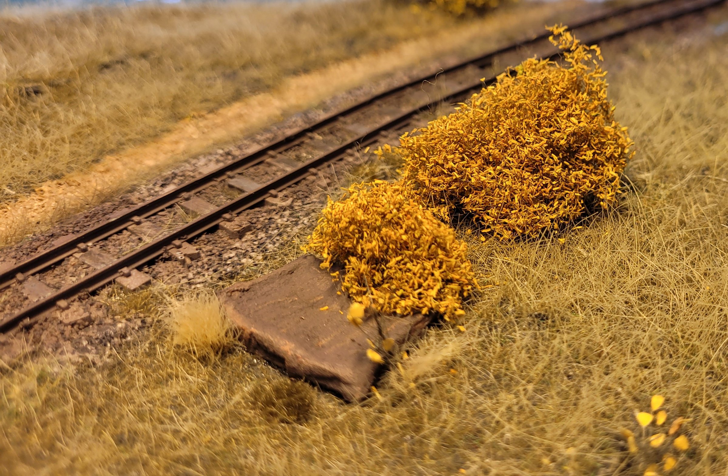

Итак: диорама размером 31×33 см в типоразмере Н0е.

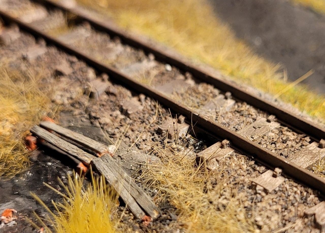

Тема диорамы - участок торфовозной узкоколейки в типичном для наших узкоколеек состоянии.

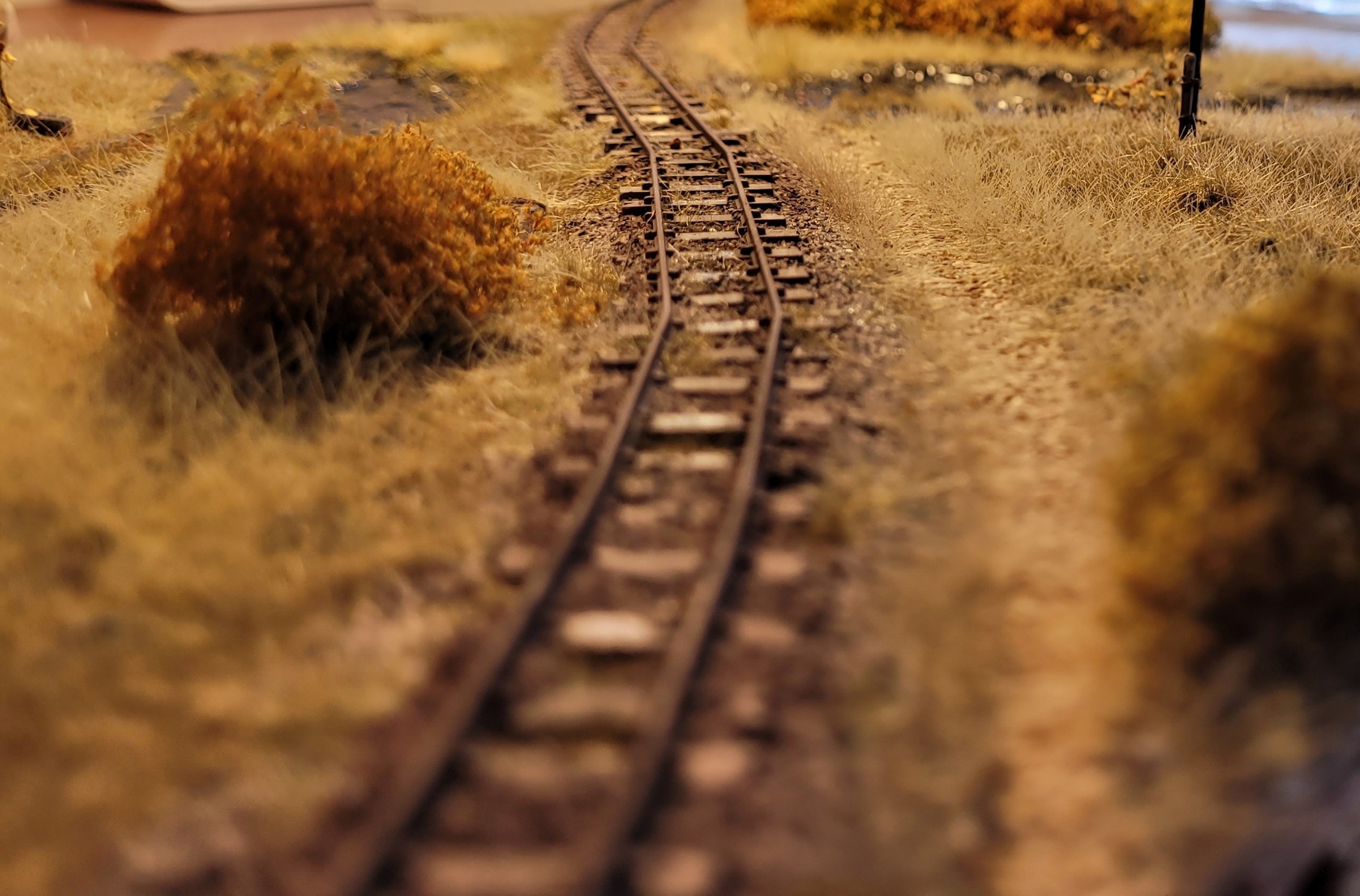

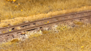

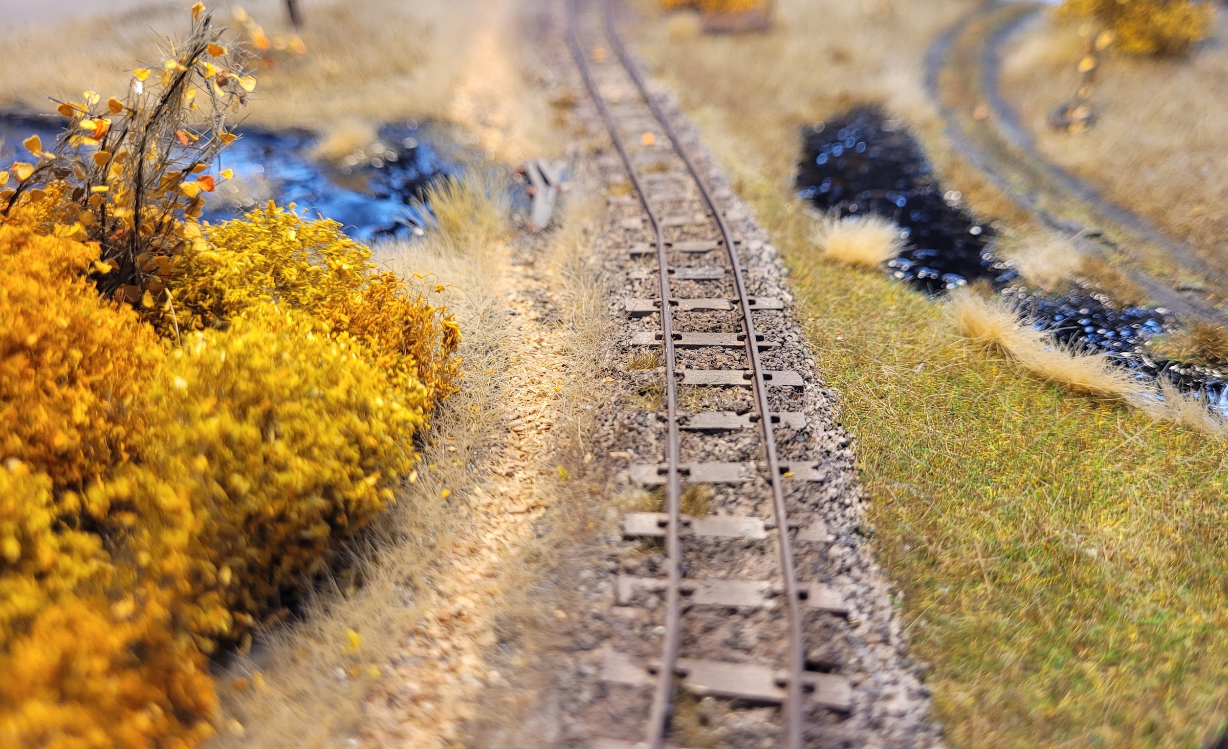

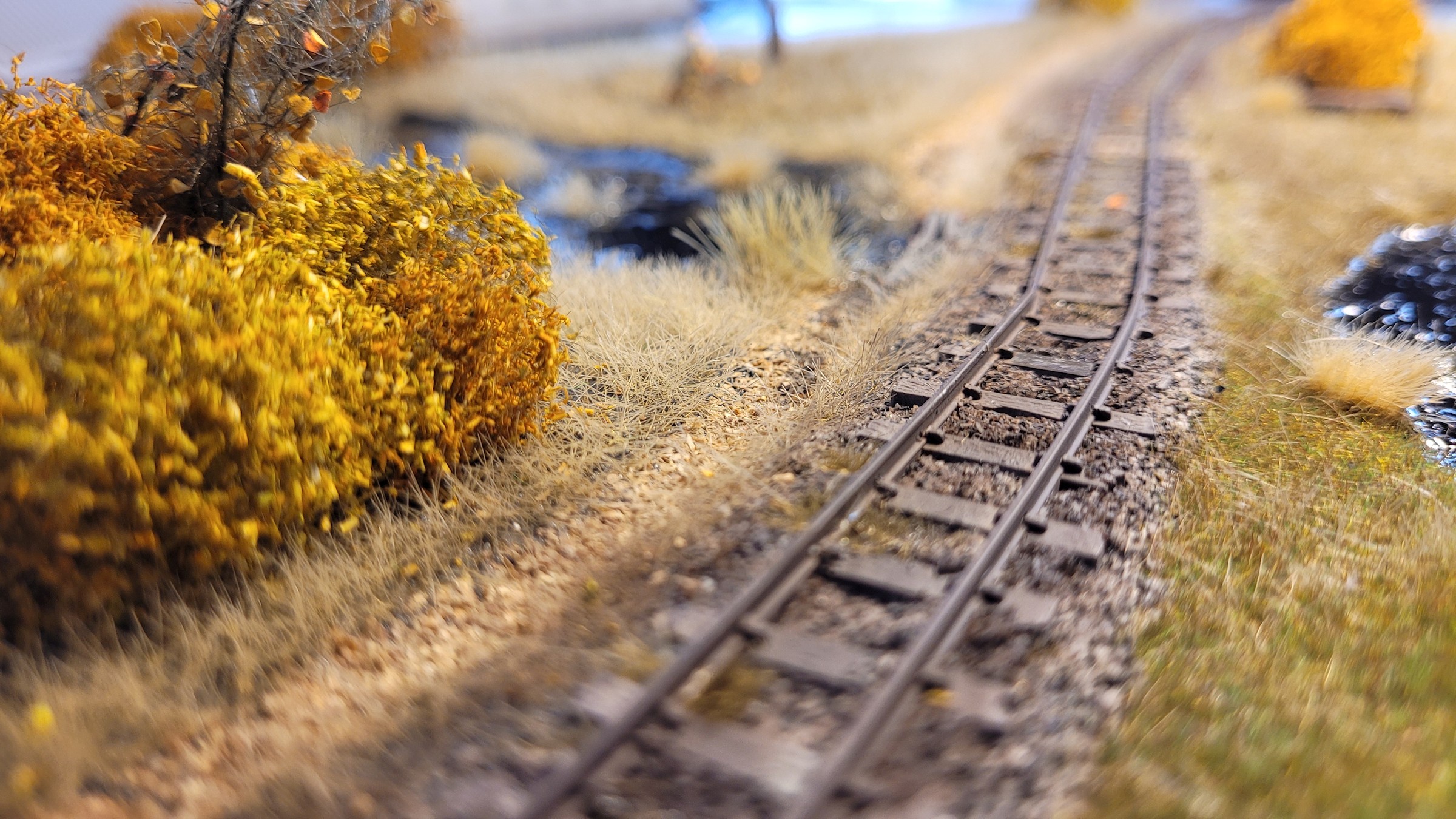

Убитые рельсы, парочка шпал, заменённых на брёвна, раздолбанная "грунтовая дорога", болото и ОСЕНЬ.
Размер диорамы вынужденный - основой послужил кусок доски, который сотрудник хотел выбросить, а я нагло отжал.
Диорама сделалась за неделю по вечерам после работы.
Что и из чего:
Основа: кусок мебельного ДСП.
Рельеф - картон, покрытый гипсом.

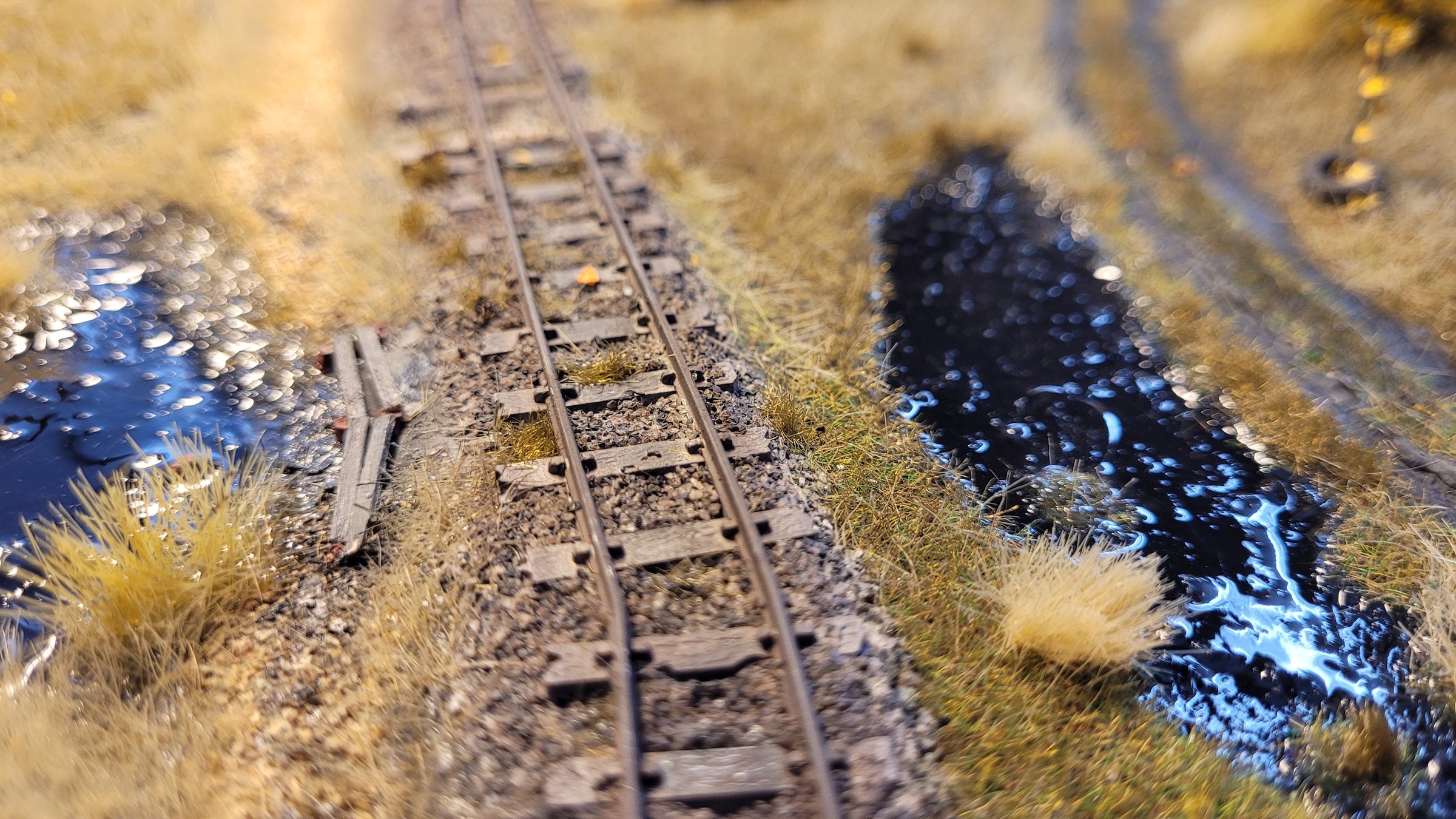

Рельсы: флекс H0e от Peco (кажется, SL-404).

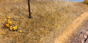

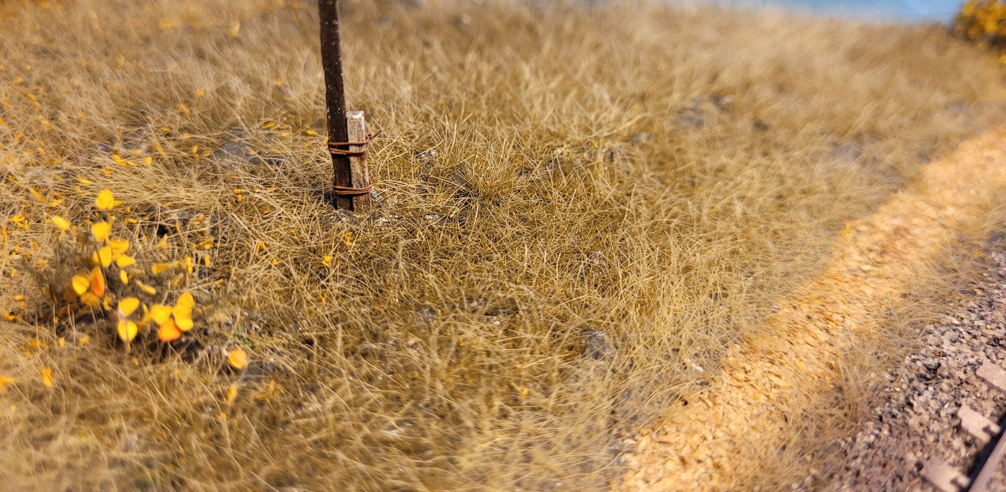

Трава: Noch трёх размеров (от 3 до 12 мм). Сажалась в основном флокатором. Кое-где подсаживал вручную.

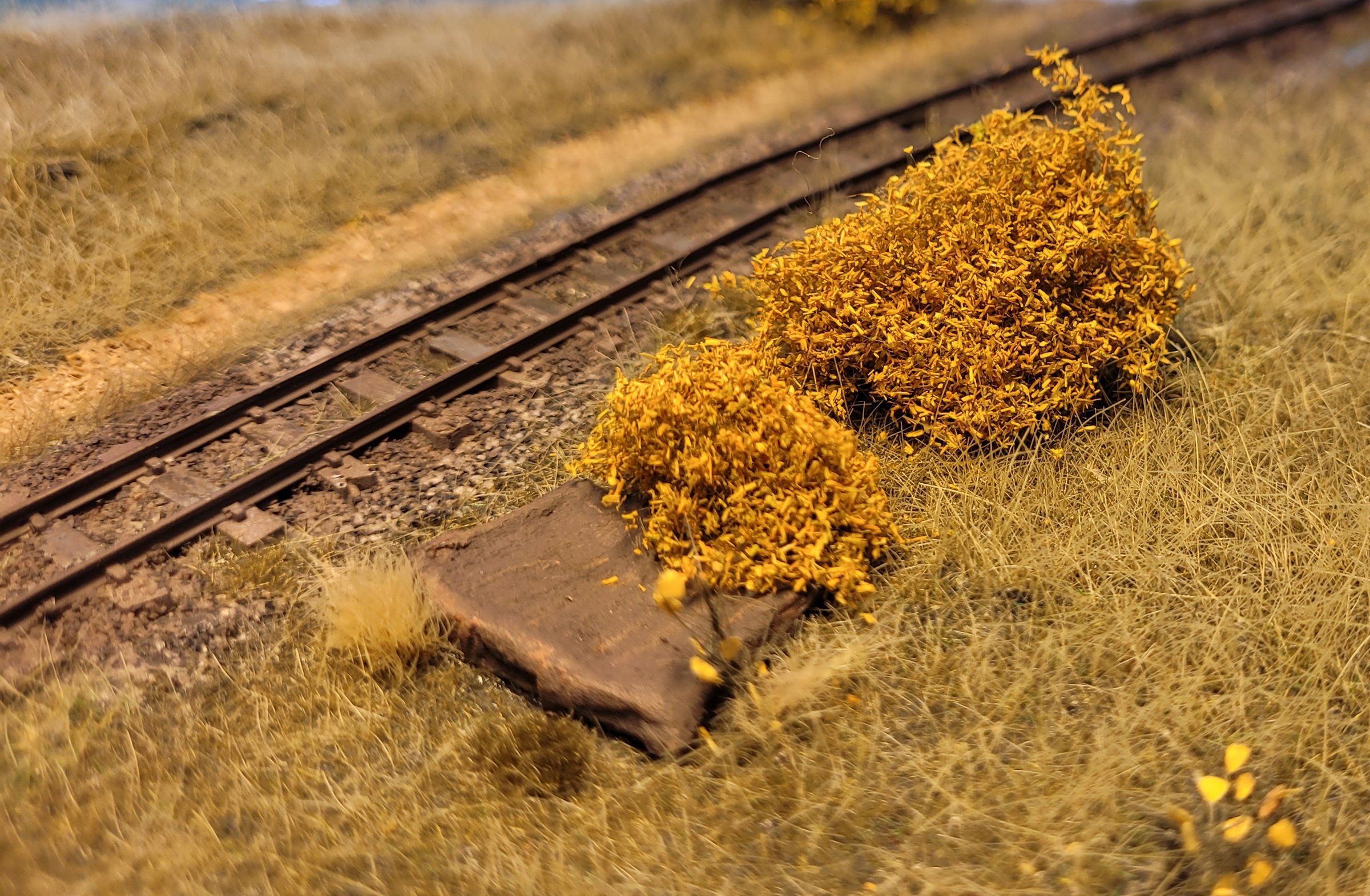

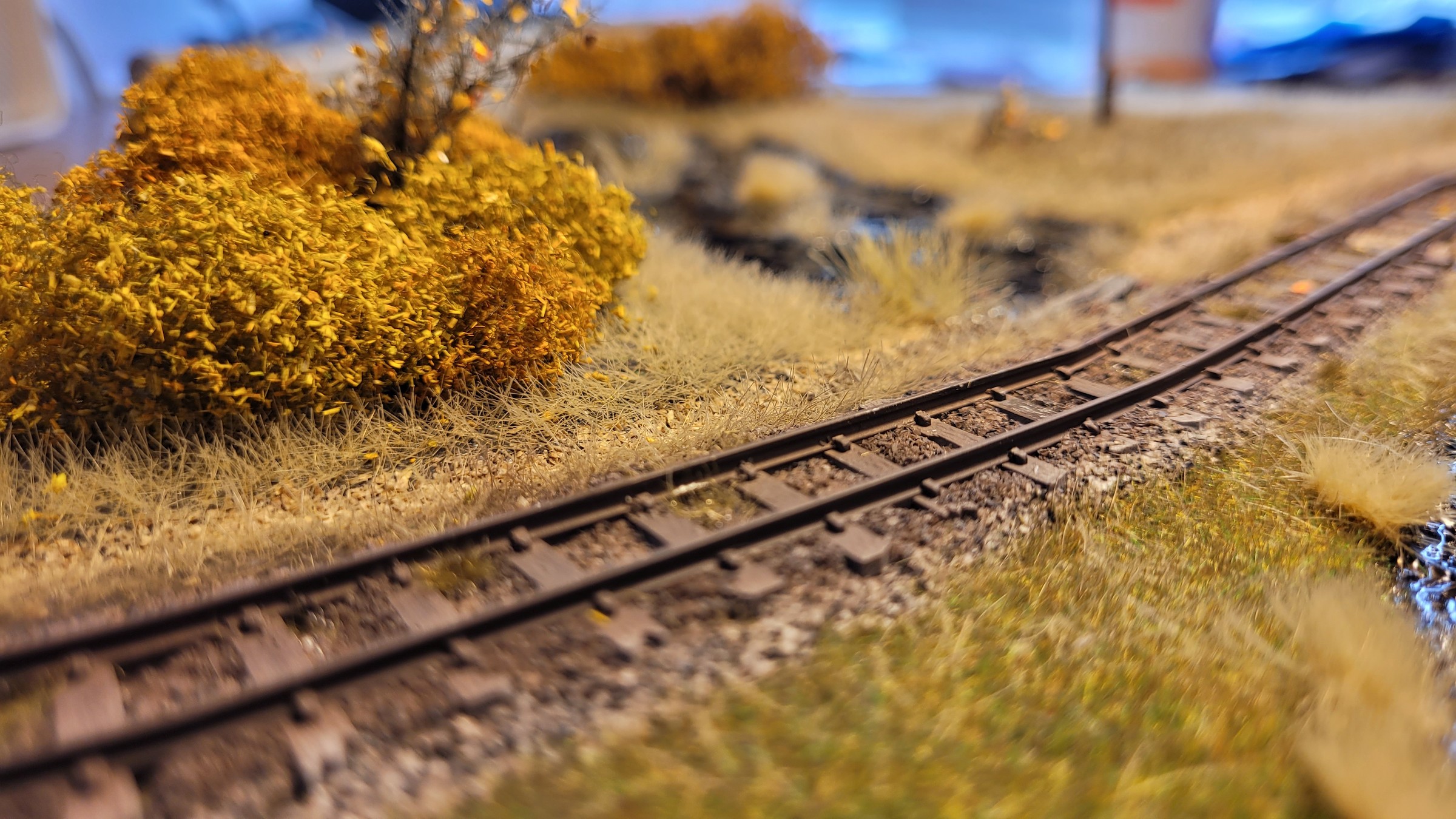

Кусты: Heki двух цветов (Leaf foliage 1682 и еще какой-то).

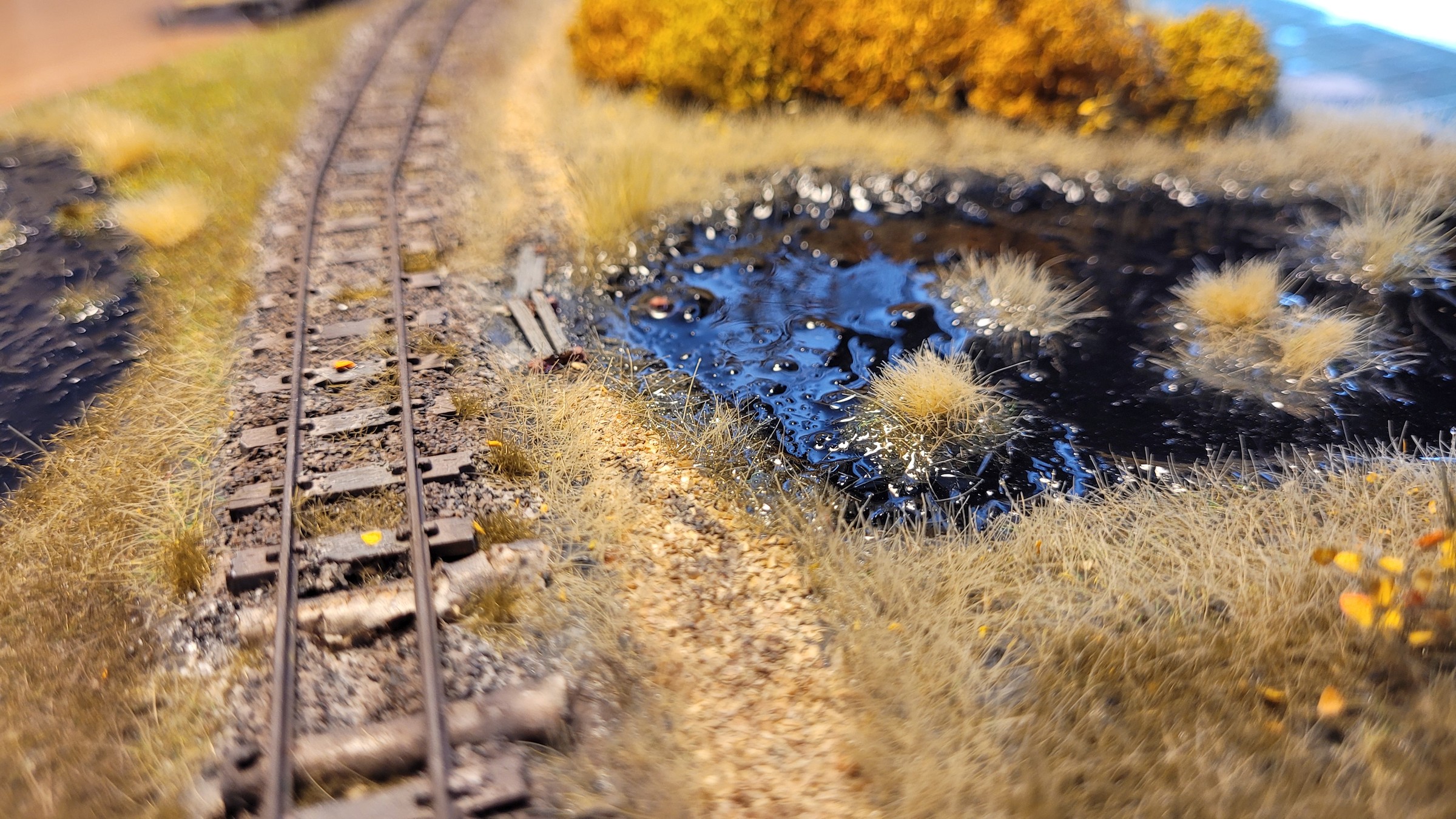

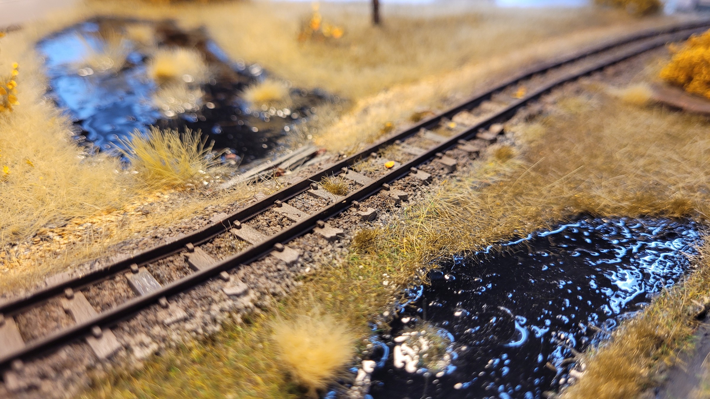

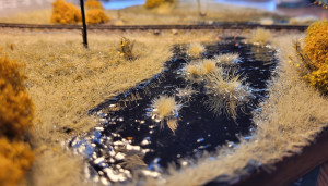

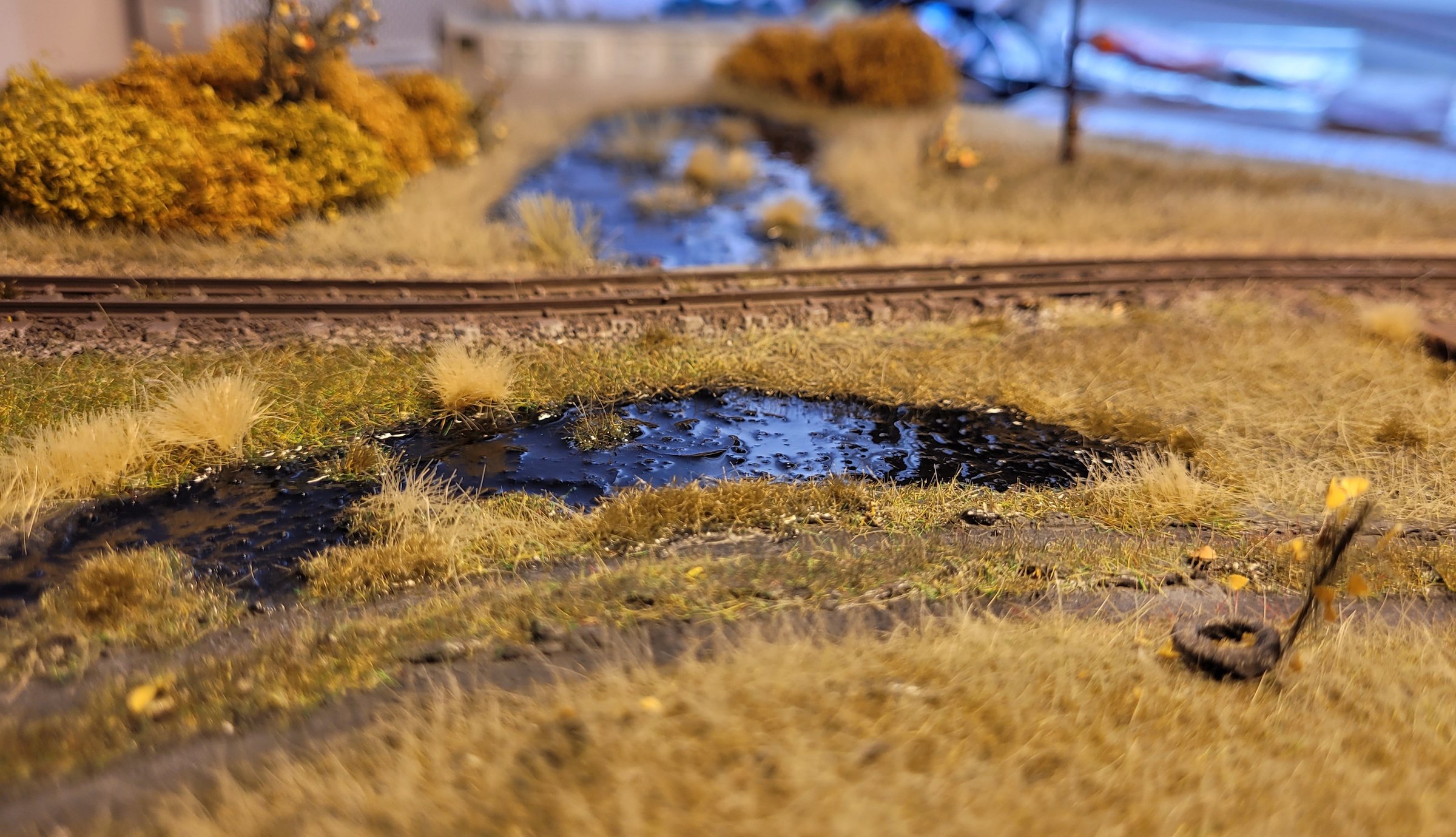

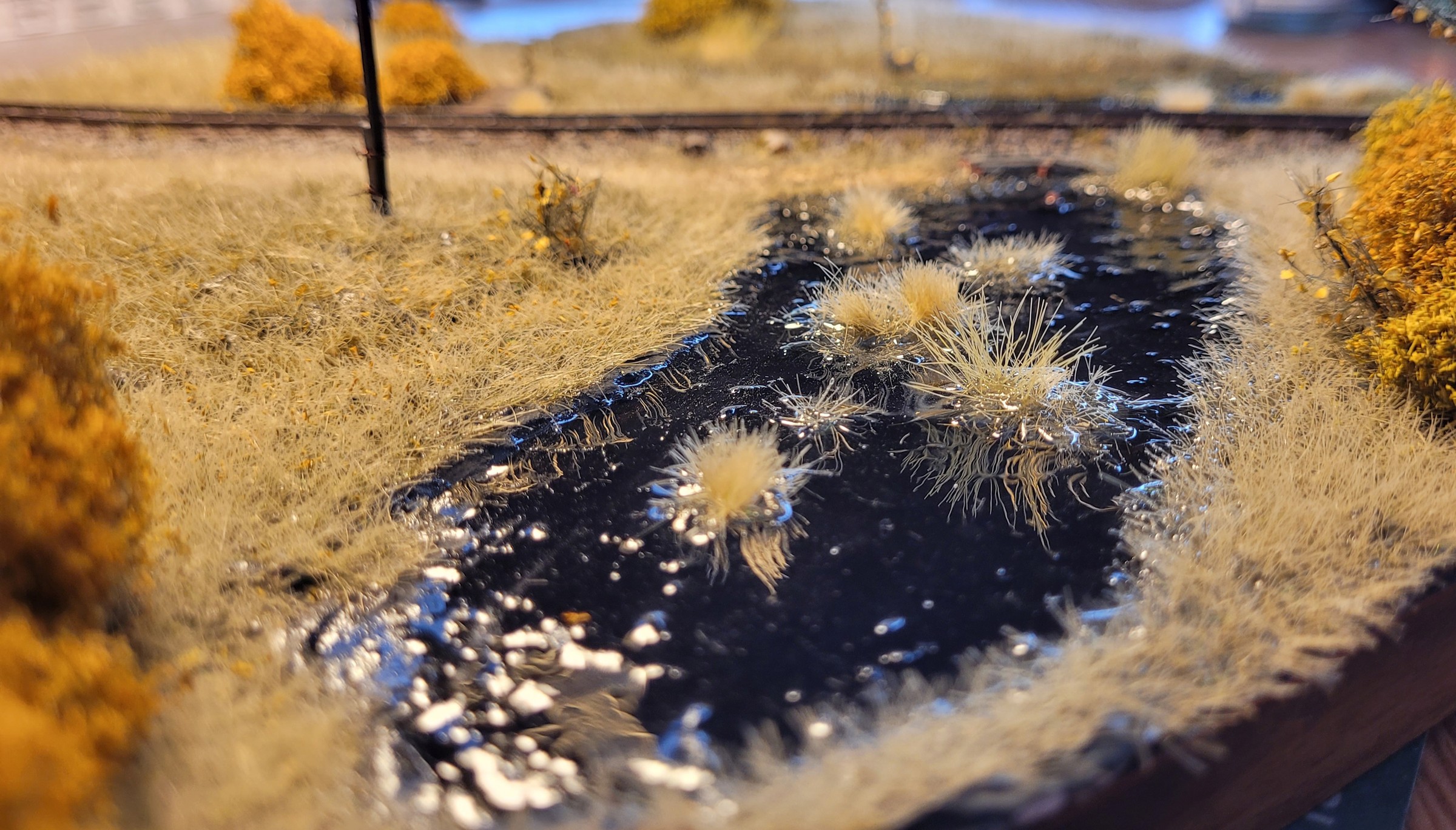

Вода: просроченая смола Crystal Cast (лить прозрачные детали уже не получится, но для болота сойдёт).

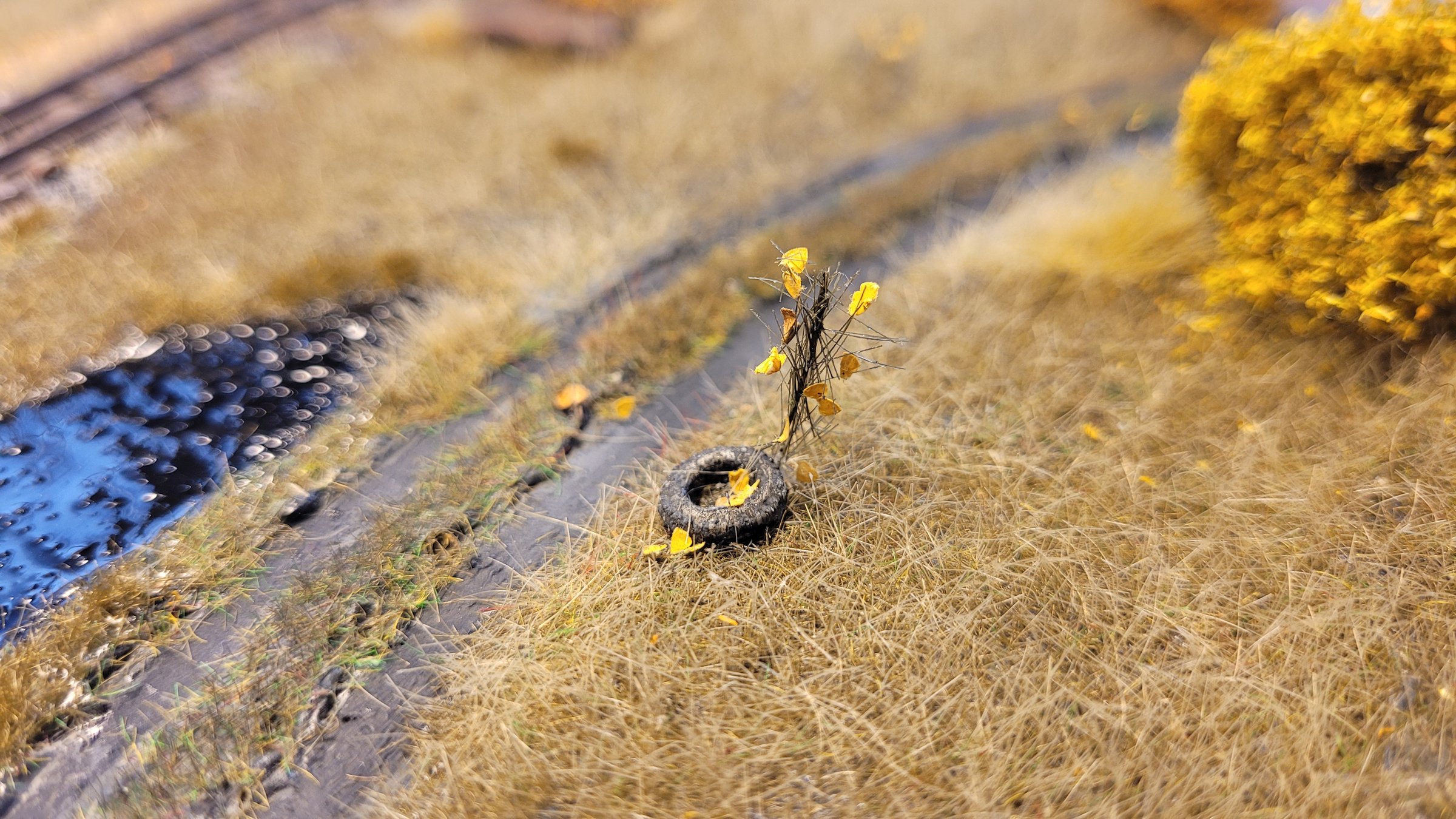

Березовые веточки: MiniNatur 910-34S для масштаба 1:45. Оттуда же "надёрганы" одиночные листья.
Тропинка "вымощена" опилками.

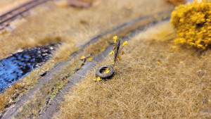

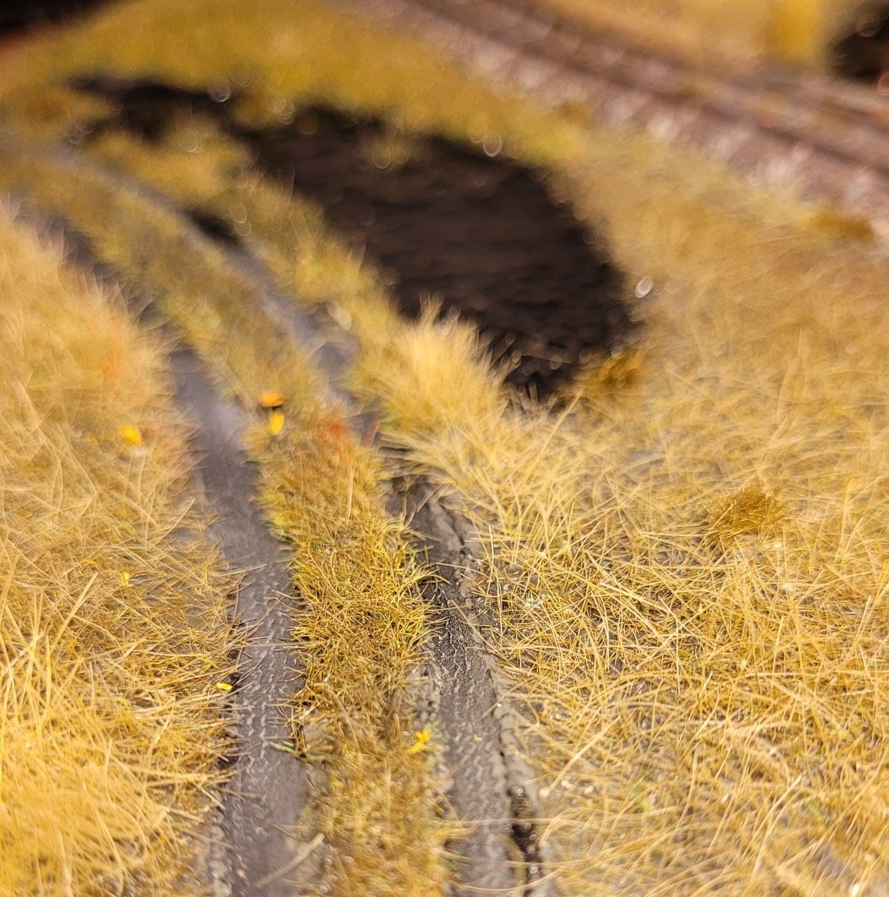

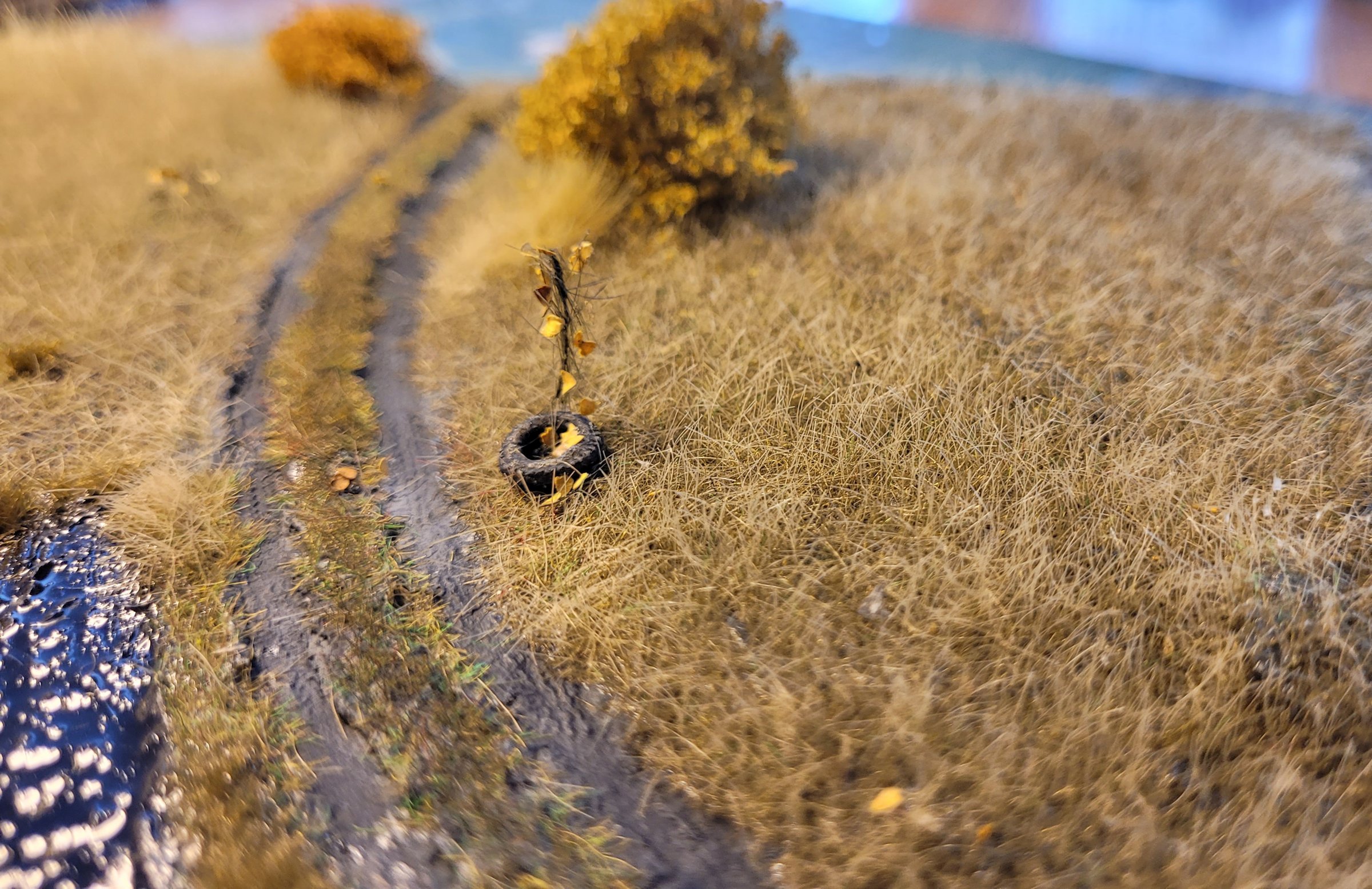

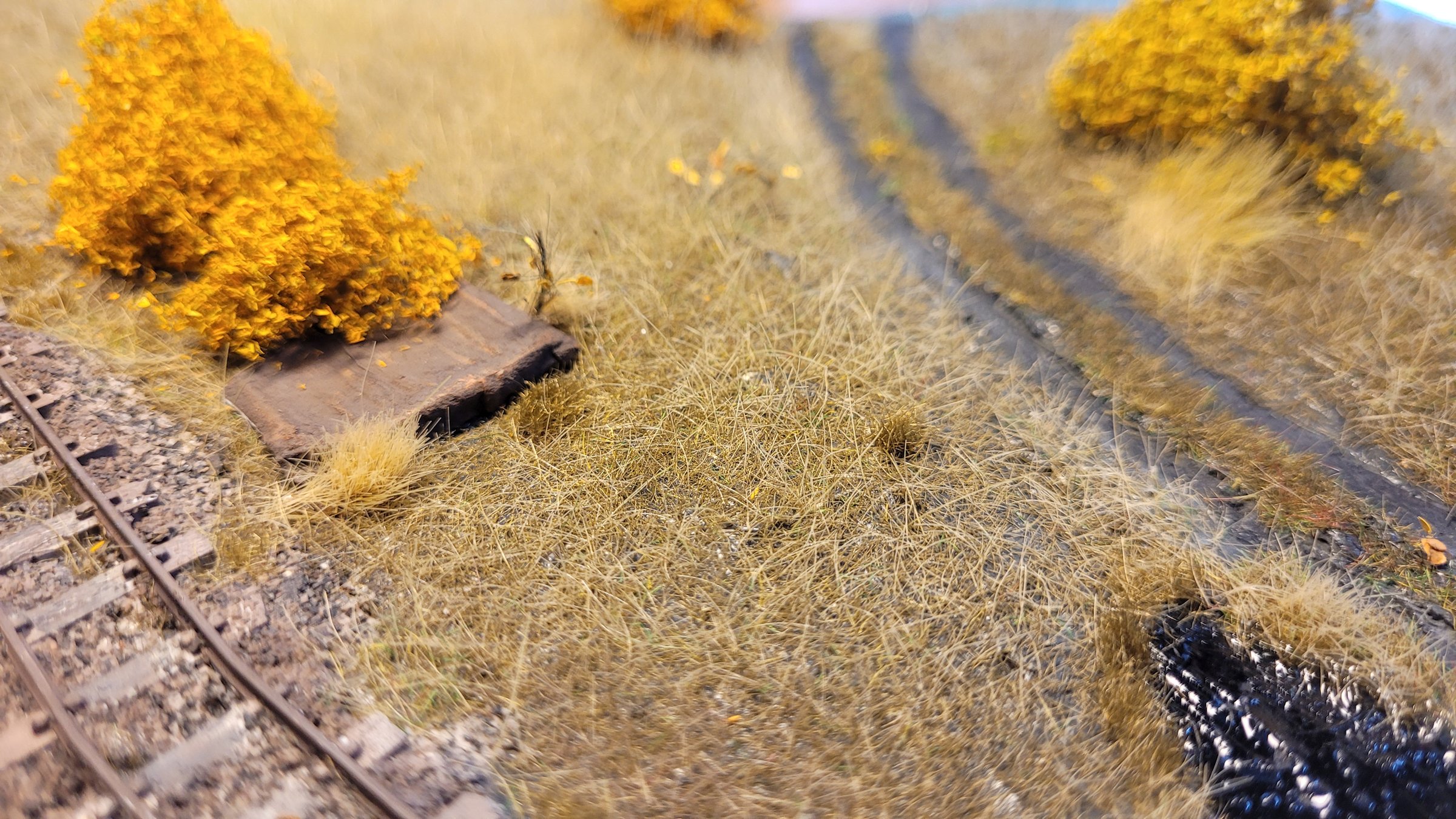

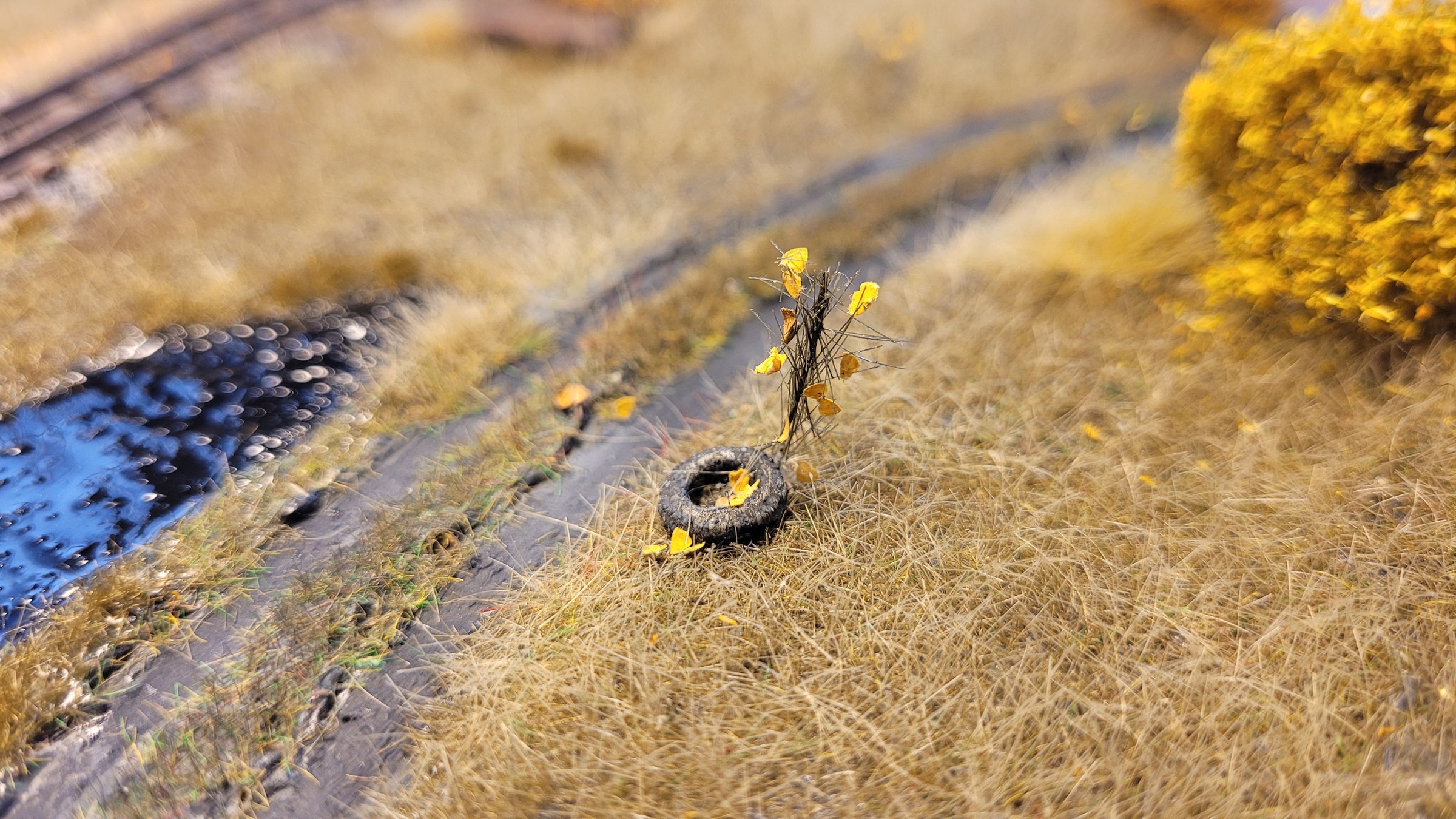

Дорога: гипс, следы выдавлены покрышкой от "Чайки" в 43-м масштабе.
Покрышка: смоляная копия шины от ТТ-шного ЗИЛ 130.
"Переправа" через болото:

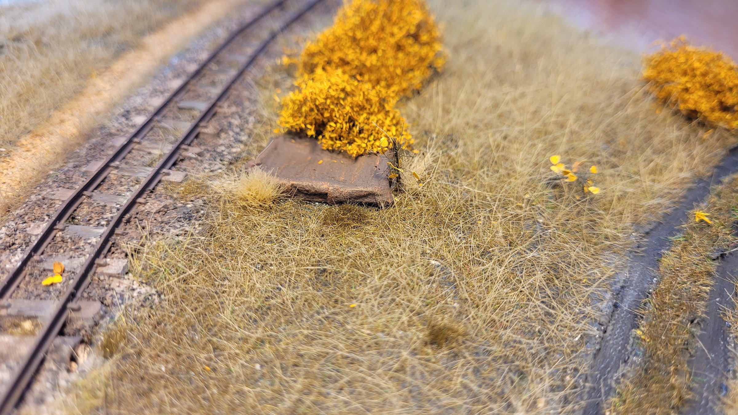

- кирпичи сделаны из гипса. Выдавил в пластилине прямоугольнички и залил гипс, потом покрасил кисточкой.
- доски: вырезаны из палочки для размешивания сахара из МакДональдса.
Столб: всё та же палочка из Мака плюс кусок пластика в качестве бетонной части. Проволока настоящая (0.2 мм).

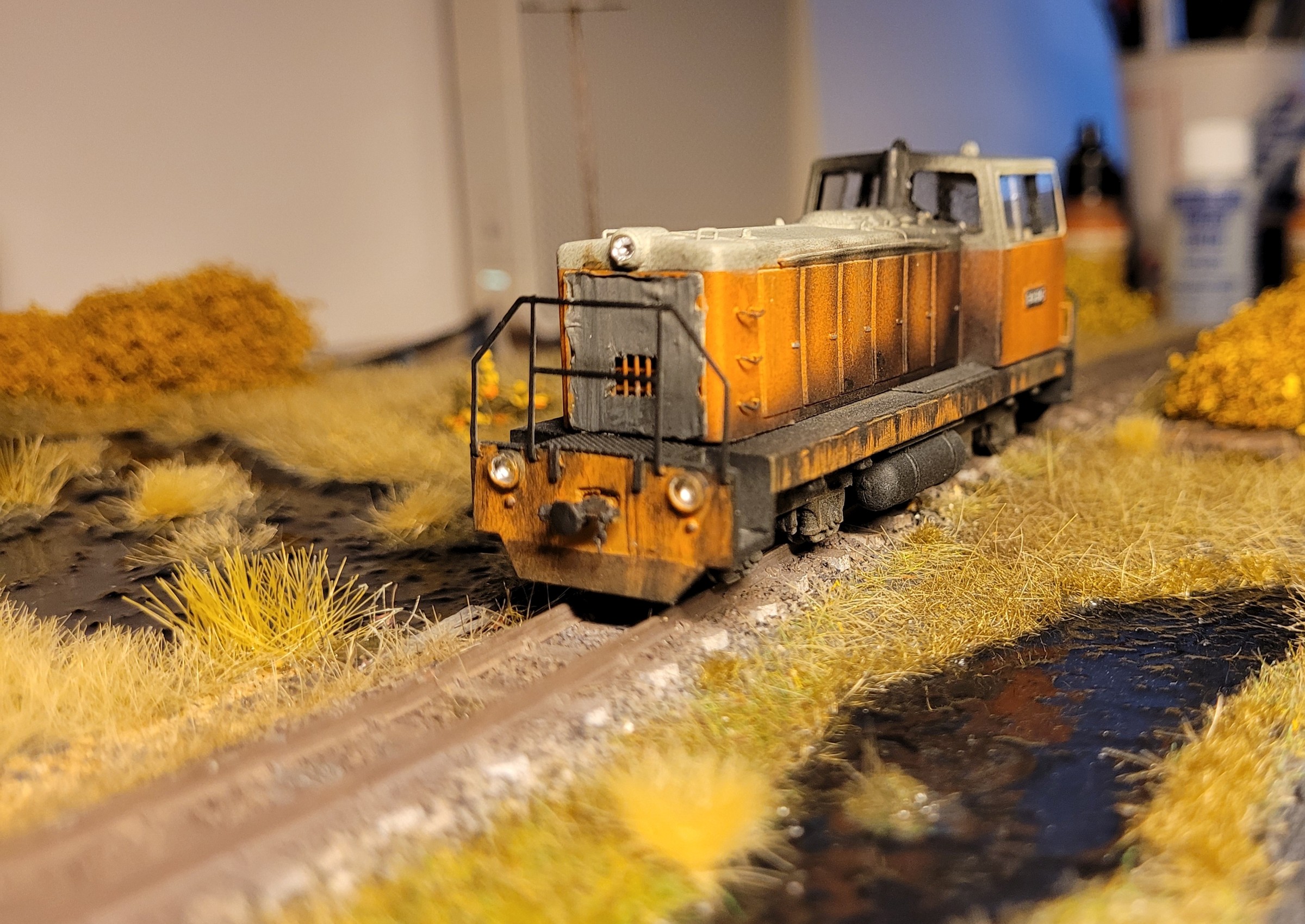

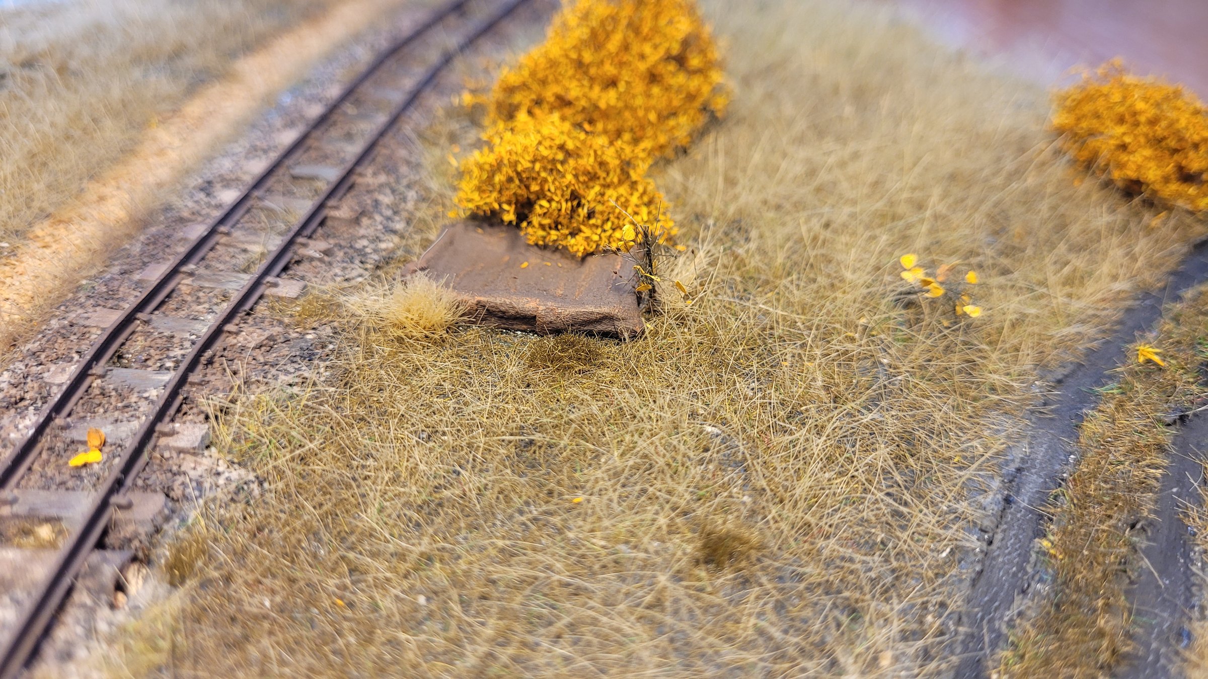

Ржавое нечто: сделанная из туалетной бумаги (серьёзно) копия куска крыши вагона ПВ40. Намылил часть крыши, намочил туалетную бумагу и в несколько слоёв наложил. Такое типа "папье-маше". Как высохло - снял и покрасил. Получилось так себе, по-моему - при высыхании краски "модель" здорово повело.

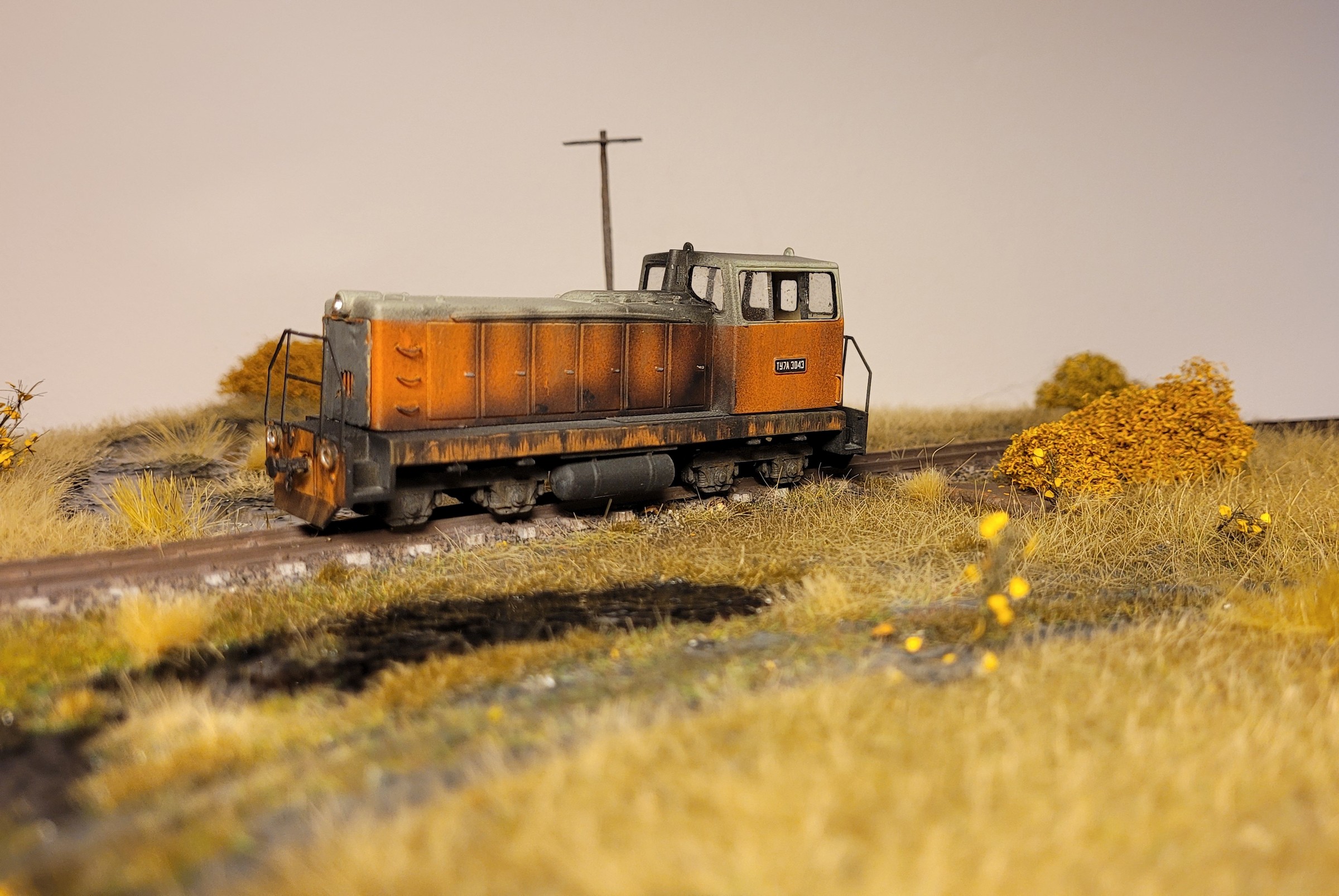

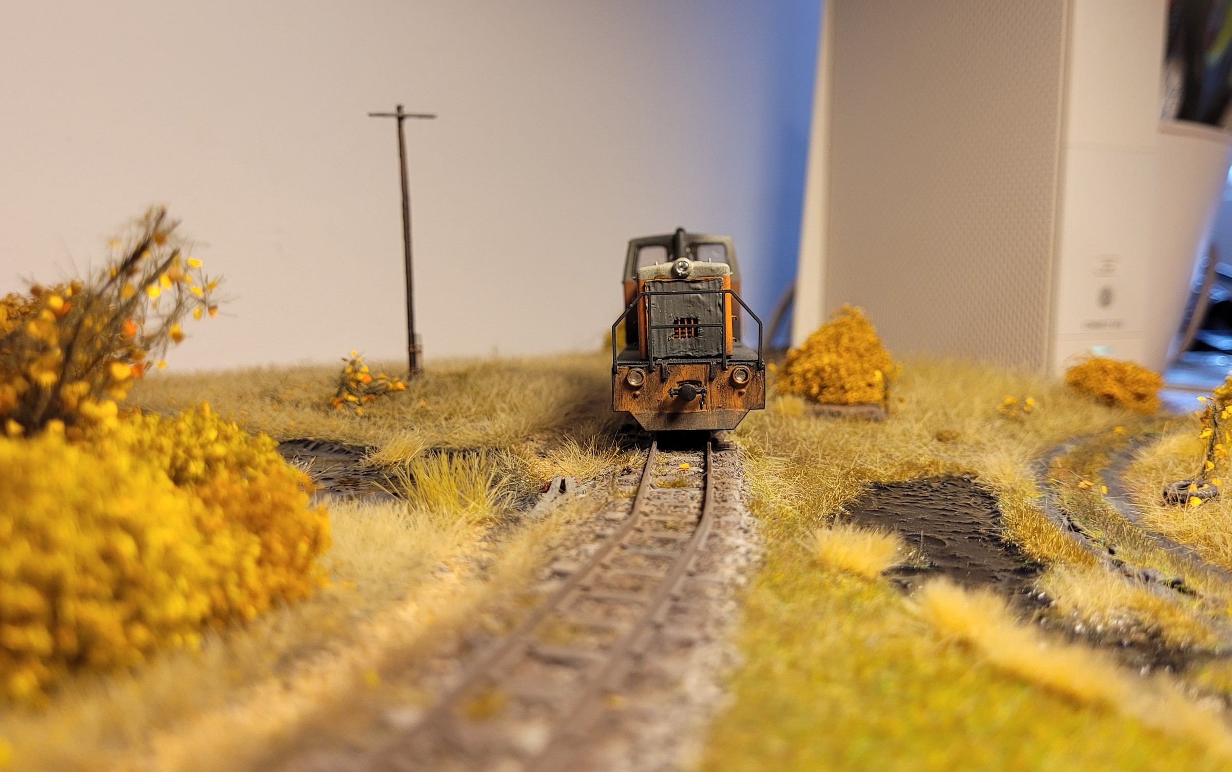

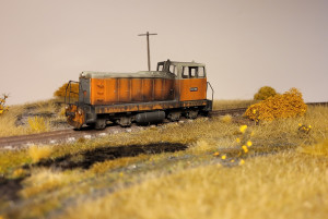

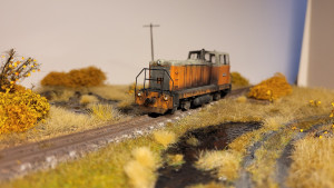

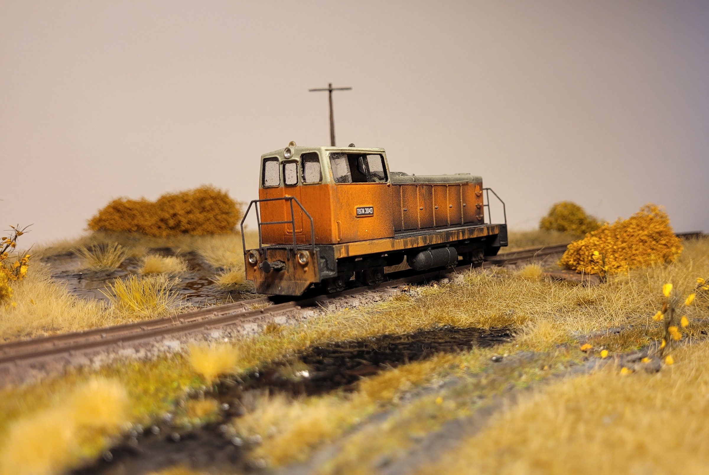

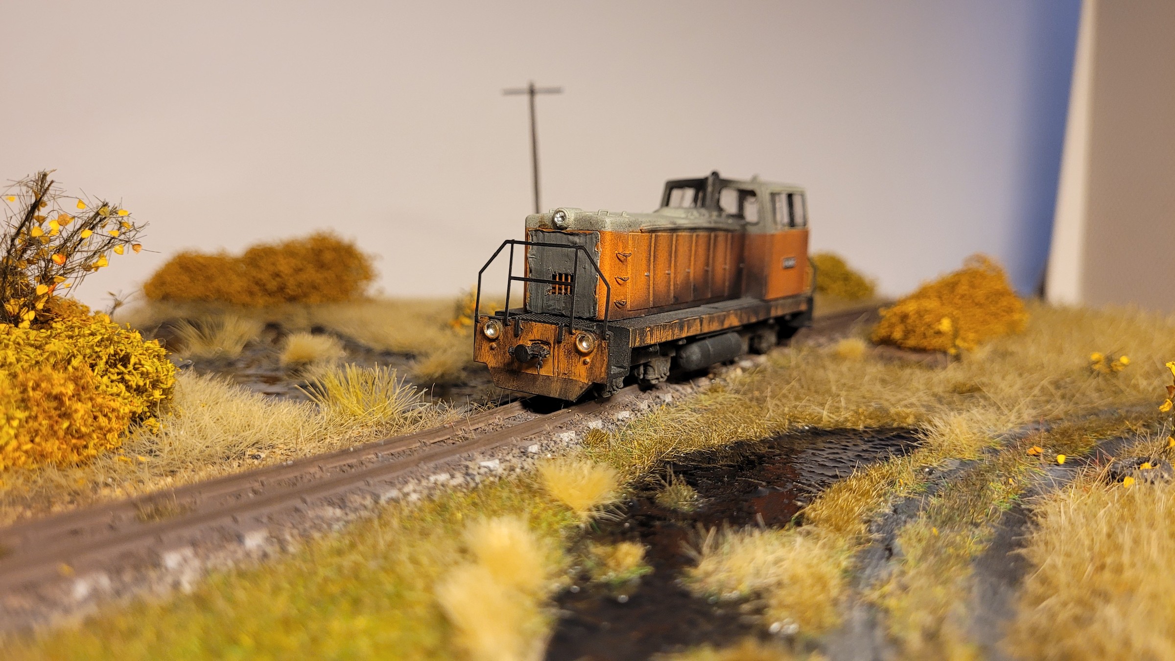

ТУ7А - собран из кита Ивана Семёнова (Екатеринбург). Пока стендовый, может, потом обмоторю…
"Тряпка" на морде - крашеная сантехническая фум-лента.
Состарен "по быстрому", поэтому не очень.
Снимал на телефон, поэтому качество фоток среднее. Позволит погода и время - поснимаю на улице ещё.

Спасибо за пост! Люблю, когда есть описание что и как делалось. Особенно отмечу вариант с фум-лентой, смотрится весьма натурально.
А сама диорама однозначно удалась. Все смотрится отлично - жизненно и атмосферно.

Хорошо передана фича таких дорог:
"прямые, состоящие из множества кривых,
кривые, состоящие из множества прямых".
Стыковых накладок бы ещё добавить, если возможно.

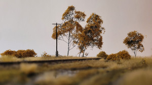

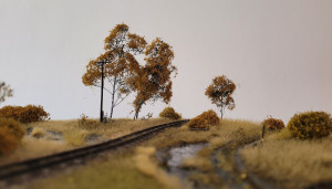

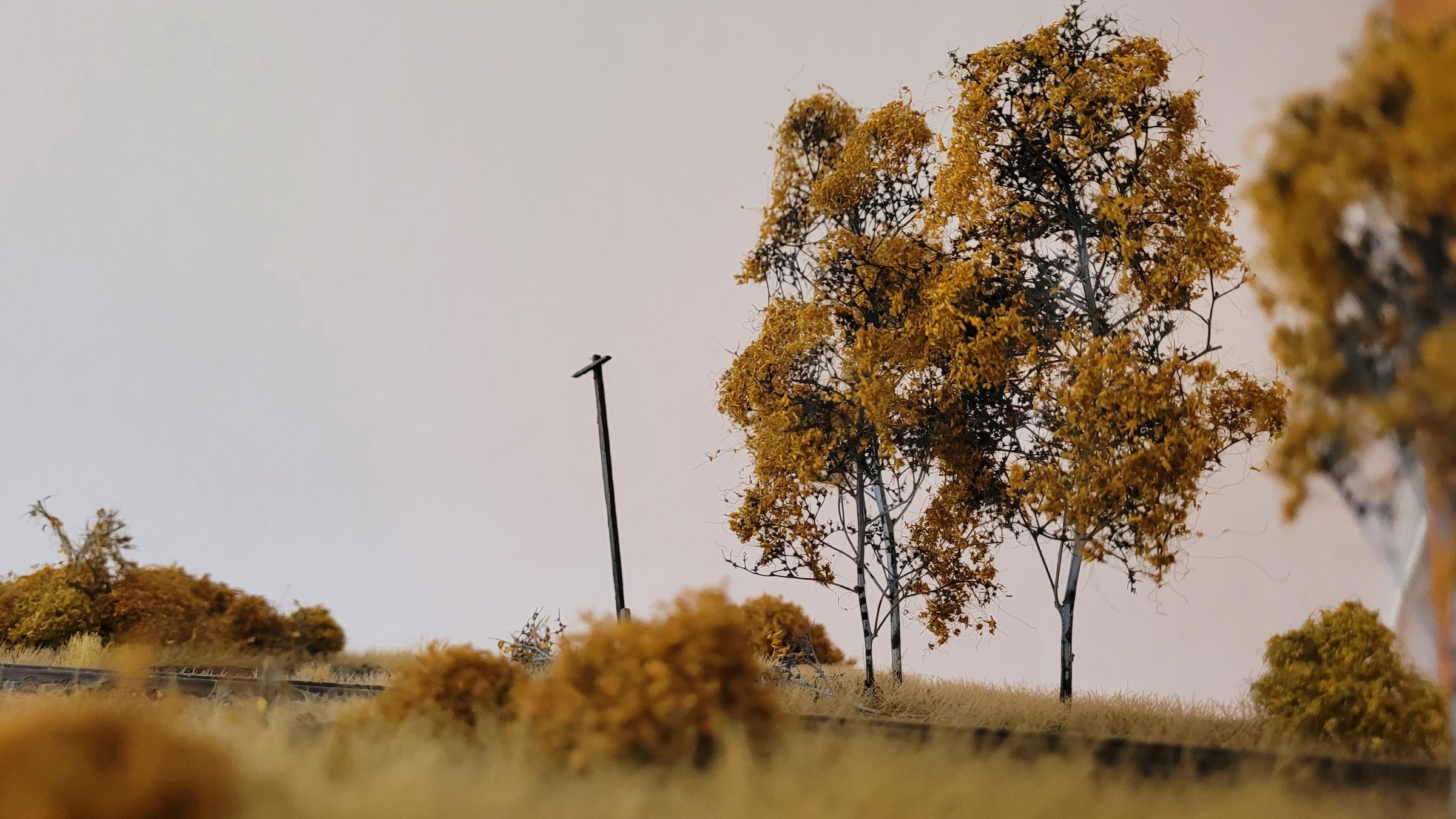

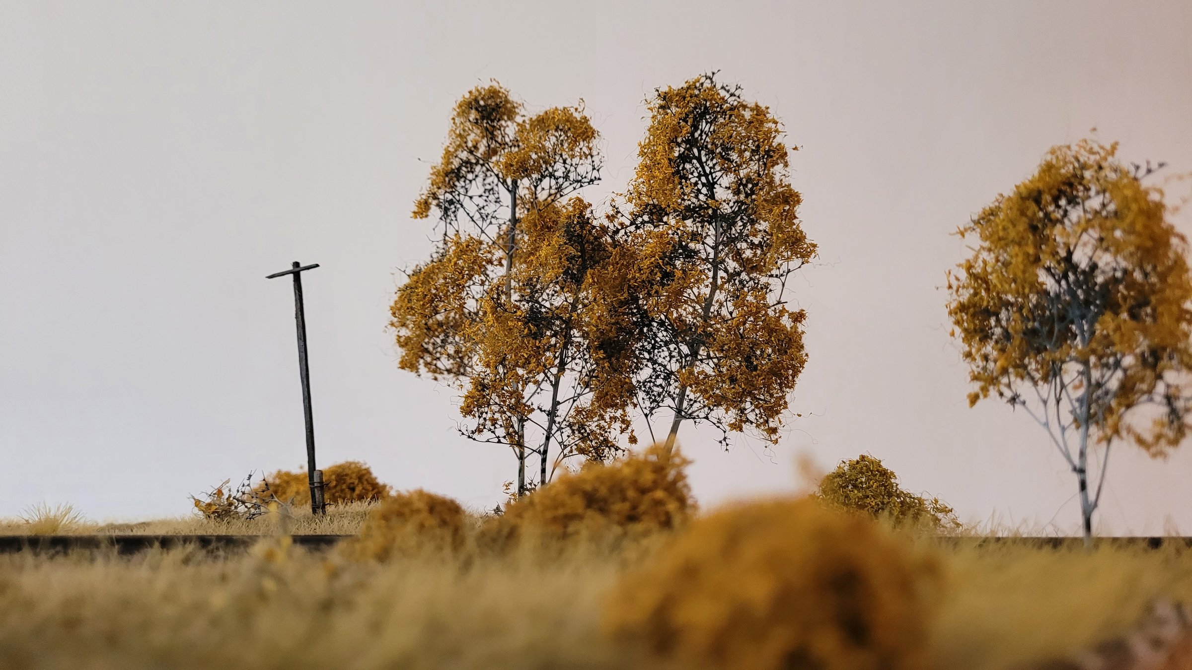

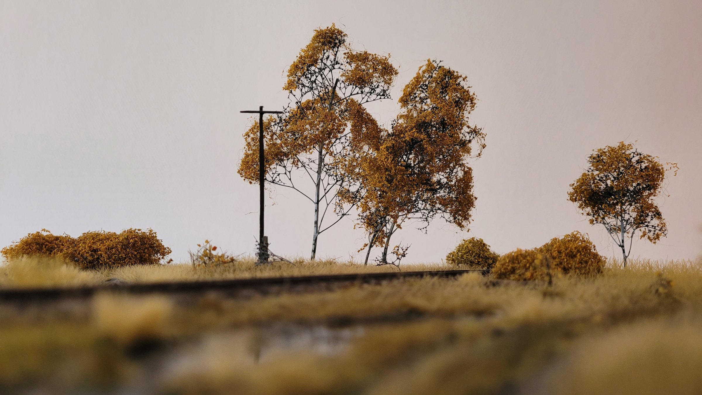

Не прошло и полутора лет - наконец добавил берёзки на диораму.
Теперь фотографировать модели будет удобнее.
