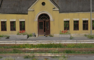

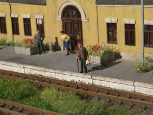

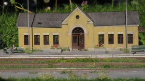

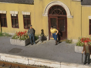

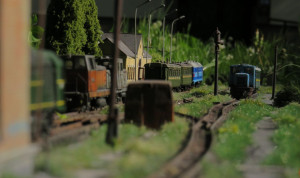

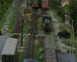

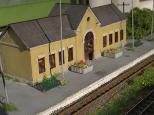

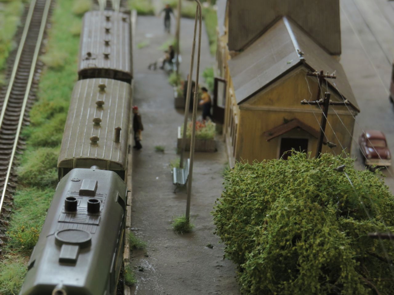

Макет медленно, но строится.
В основном разрослась зелень:
В клумбах посажены нормальные цветы, на платформе появились лавочки:
Начал вырисовываться второй перрон:
Станционный пейзаж с сортиром

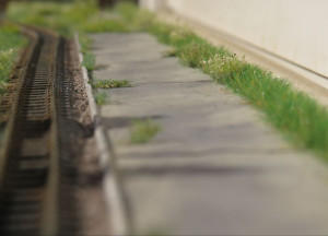

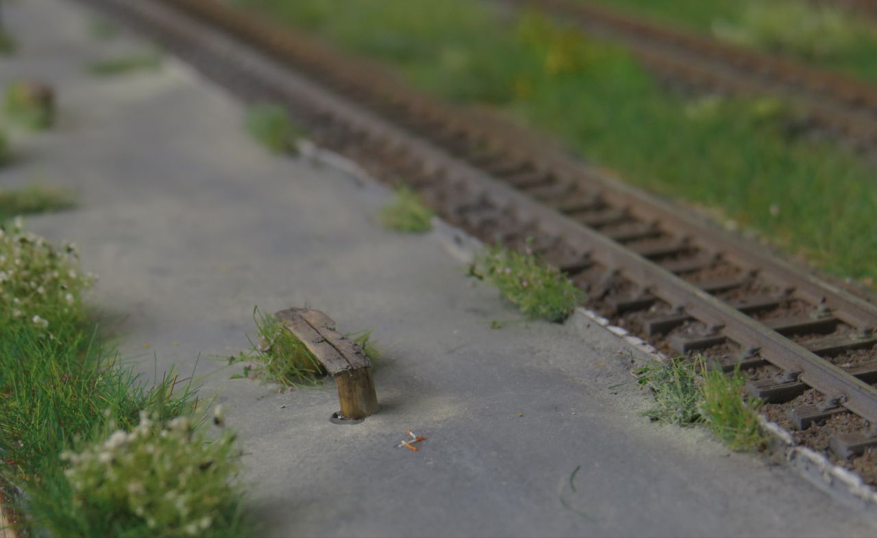

Re: Модульный макет узкоколейки в H0e

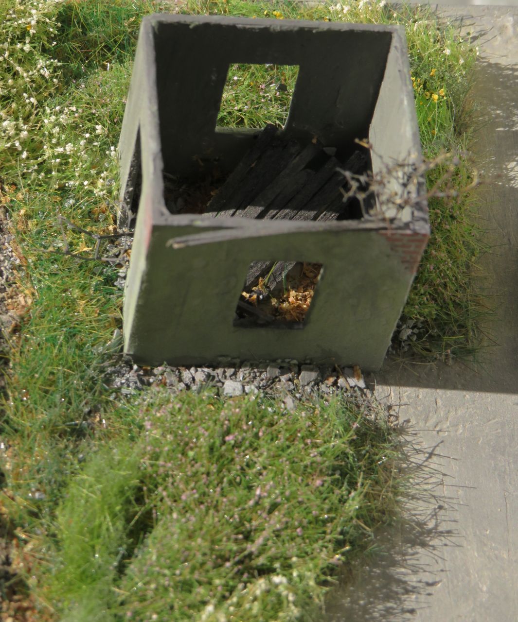

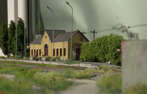

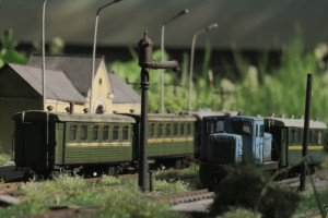

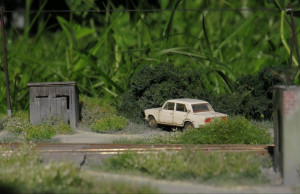

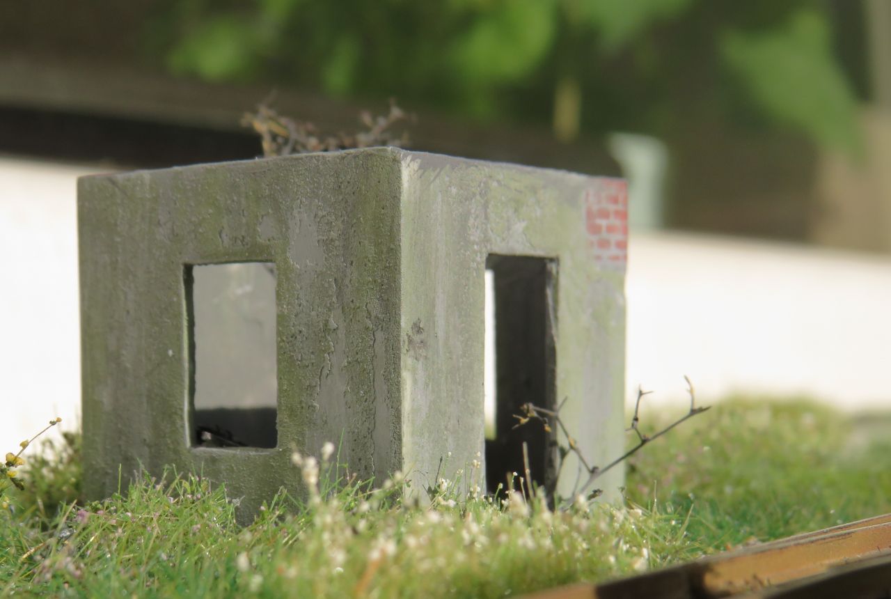

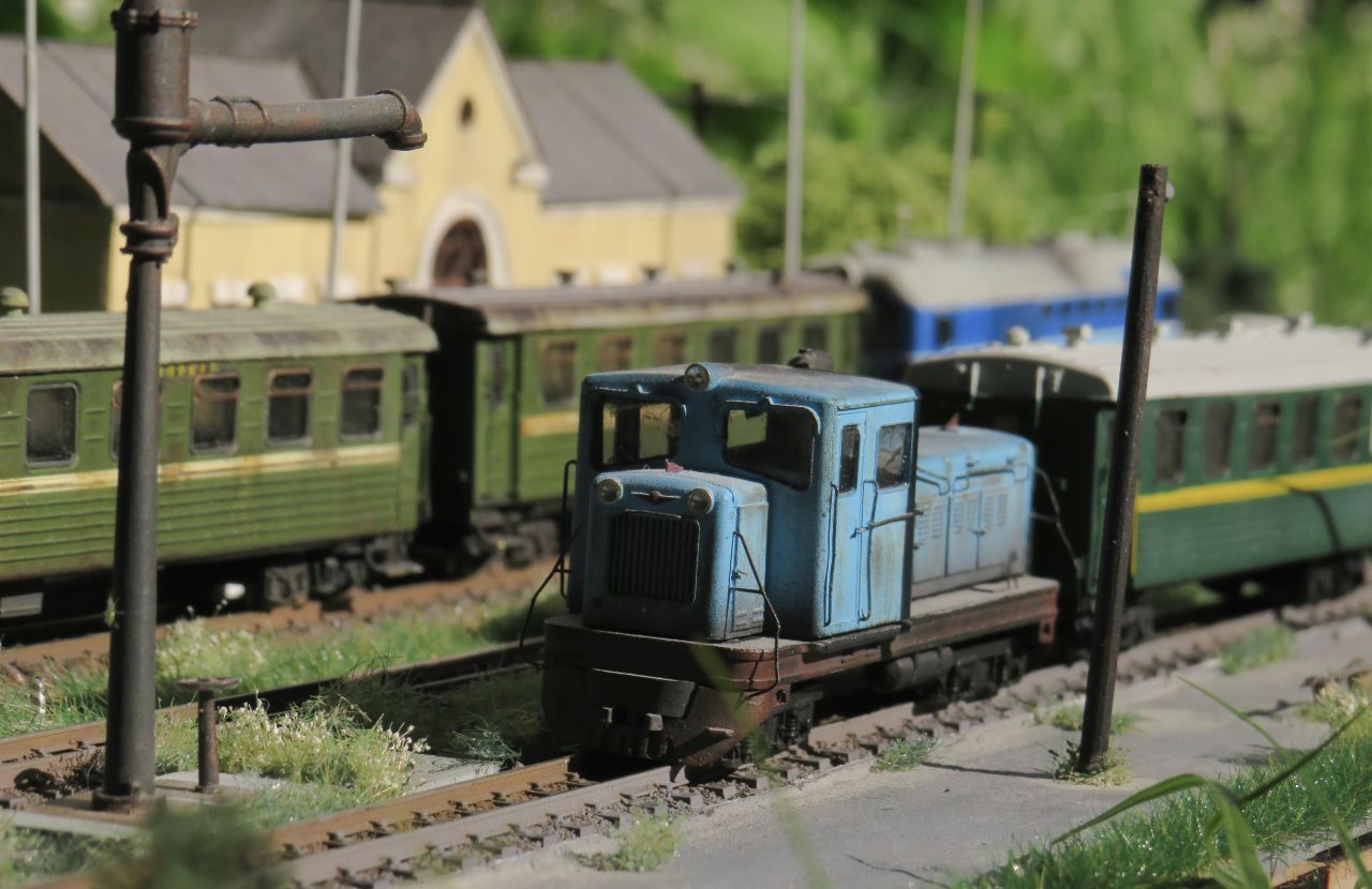

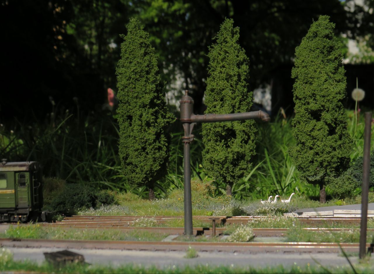

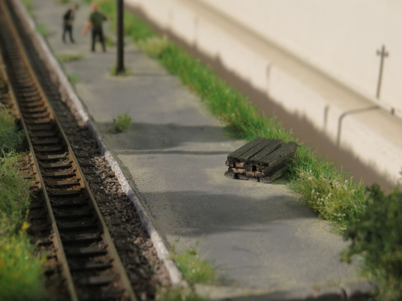

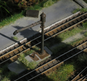

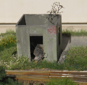

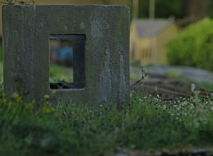

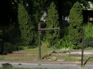

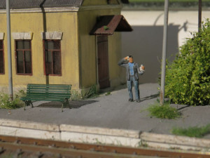

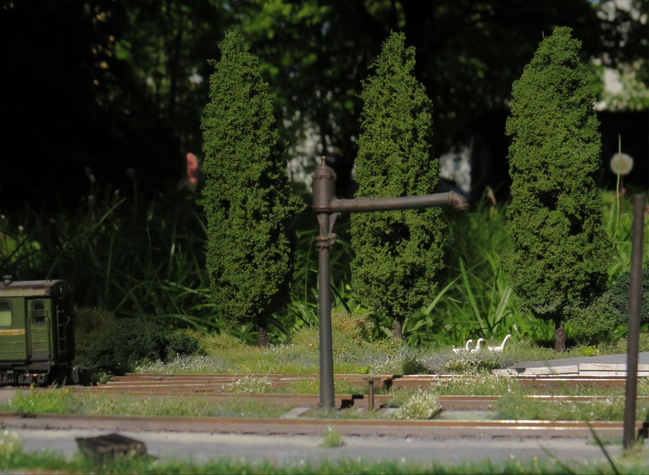

Стройка продолжается: построен второй перрон, доделан заброшенный стрелочный пост, установлена гидроколонка, немного "подчищены" недостатки. Осталось уже не так уж много: в основном мелочёвка.
Второй перрон: попроще, чем главный, и подзаросший. На нём пока ничего нет, пытаюсь придумать, что бы такого разместить, чтобы не было скучно:

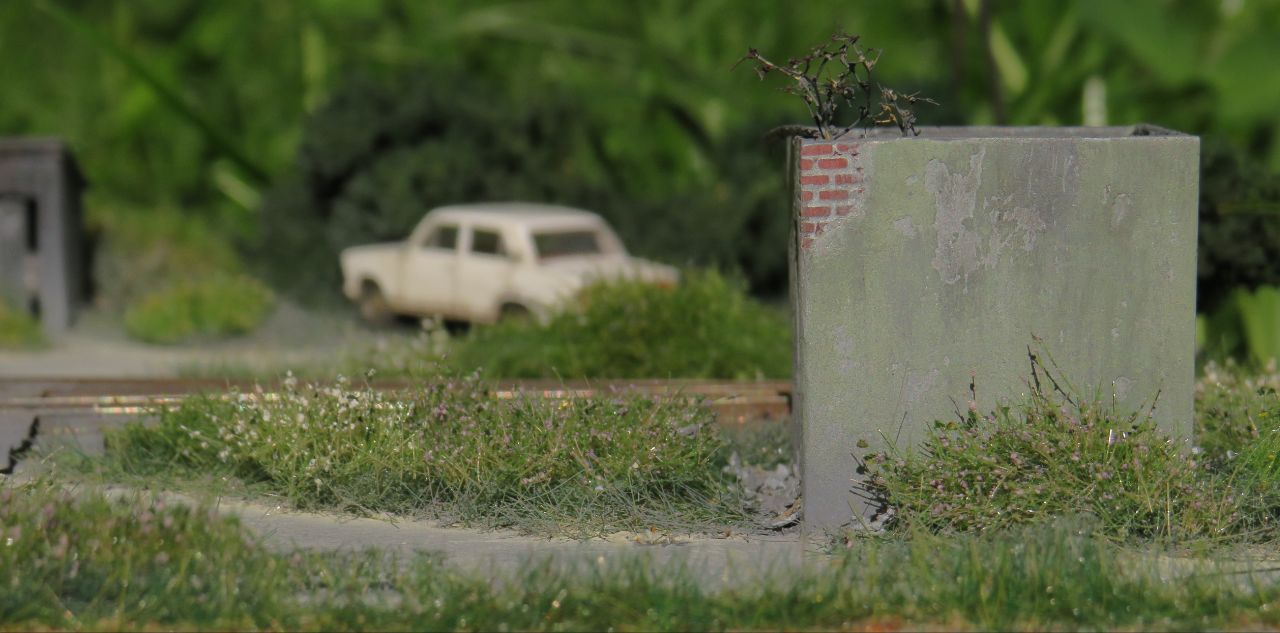

Заброшенный стрелочный пост: по "легенде", не используется со дня ввода в эксплуатацию стрелок с электроприводами. Крыша провалилась, штукатурка осыпается, остальное растворилось в домах местных.
Гидроколонка: используется редко, поэтому проржавела. Но ещё поворачивается.
Польская мелкосерийка, 3D-печать. Немного доработал.
И общий вид:
И общий вид:
Востаннє редагувалось 03 травня 2023, 23:26 користувачем justin, всього редагувалось 1 раз.
- Has thanked: 532 times
- Been thanked: 552 times
Классно выглядит перрон, а эта малая архитектура в Вашем исполнении потрясающе естественна! просто Шик! Штукатурка особенно
опять хотелось бы увидеть хоть пару фот процесса
justin
- Повідомлень: 177
- Имя: Сергей
- Звідки: Варшава
- Has thanked: 534 times
- Been thanked: 1403 times

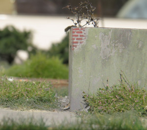

Спасибо
Фото процесса, к сожалению, нет. Но всё проще, чем кажется.
Стены вырезаны из пластика. Кирпичные "вставки" - кусочки пластин от Auhagen.
После склейки корпуса я заклеил кирпичи малярным скотчем и обмазал всё здание шпатлёвкой (я использую Tamiya Putty). Обмазывал тонким слоем, но неаккуратно.
После полного высыхания каждую стенку шлифовал - возил по наждачке. Поскольку шпатлёвка наносилась абы как, получились неровности, а наждачка кое-где оставила борозды.
Собственно, шпатлёвка делает тут 90% работы.
Оставалось только покрасить - по фотографиям разных "заброшек". Основной цвет - серый под цвет светлого цемента, а дальше сухой кистью разные оттенки серого.
Возле здания и внутри есть имитация осыпавшейся штукатурки/цемента (особенно хорошо видно на фото "сверху"). Это тоже шпатлёвка: нанёс её на кусок малярного скотча, а когда высохла - содрал и измельчил пальцами. Насыпал на ПВА, когда приклеилось - потыкал кисточкой с жидко разведённой тёмно-серой краской.

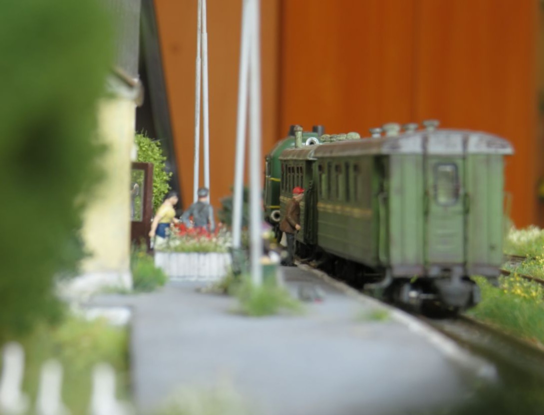

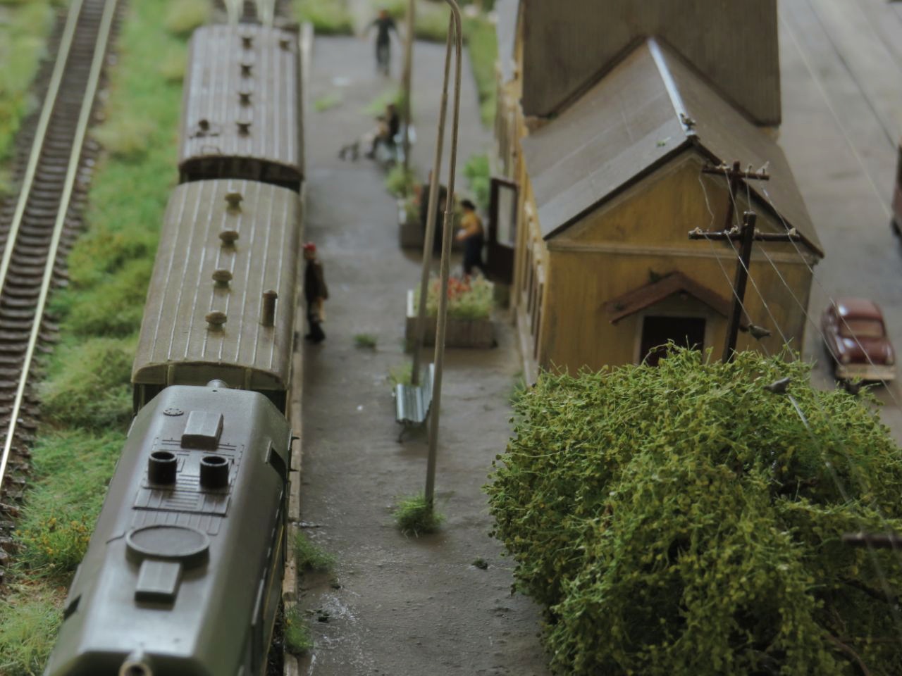

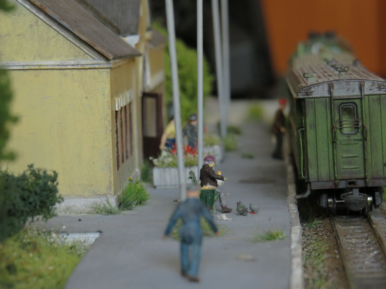

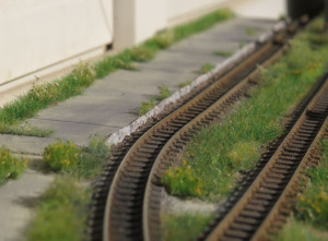

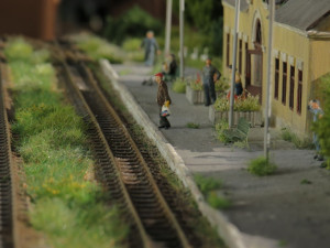

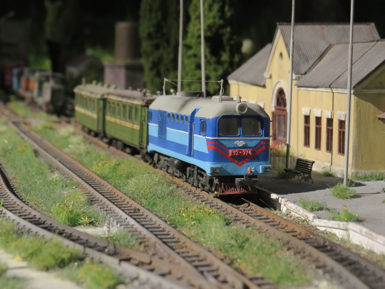

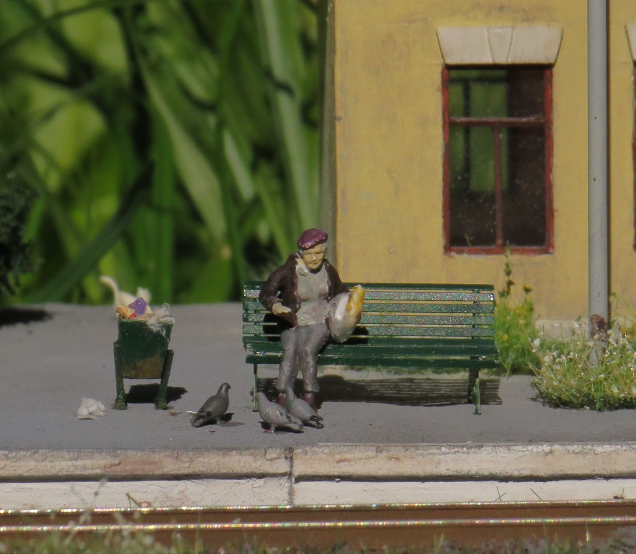

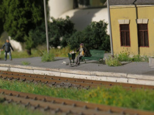

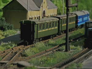

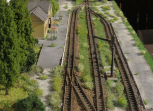

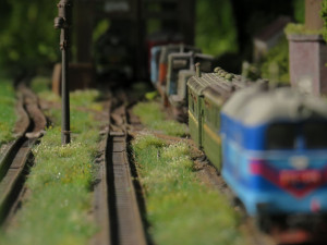

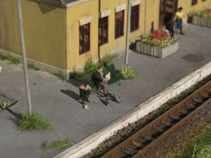

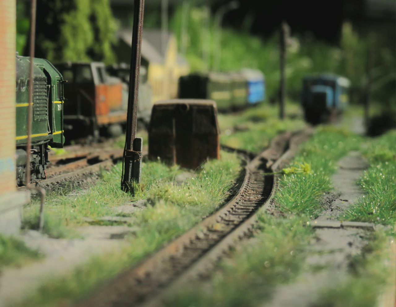

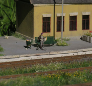

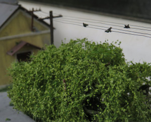

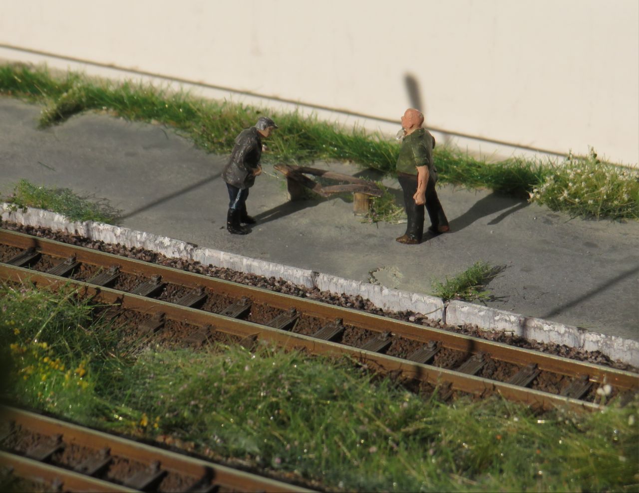

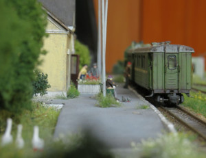

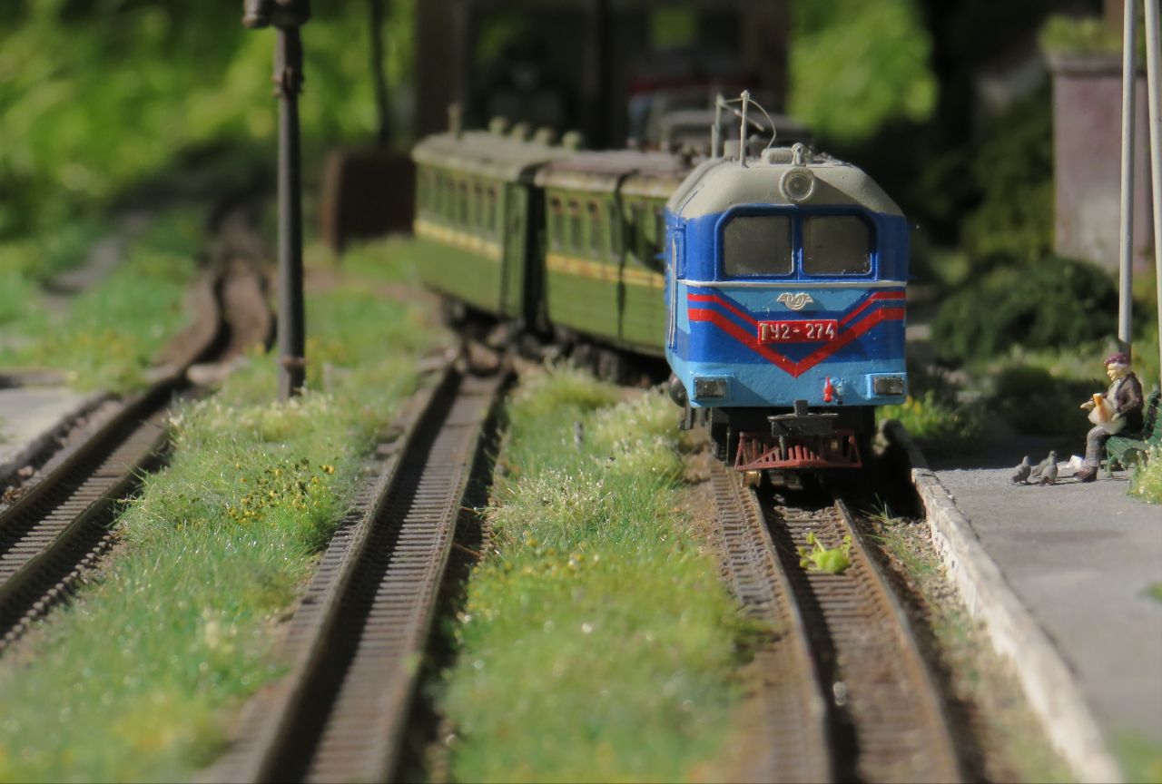

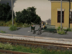

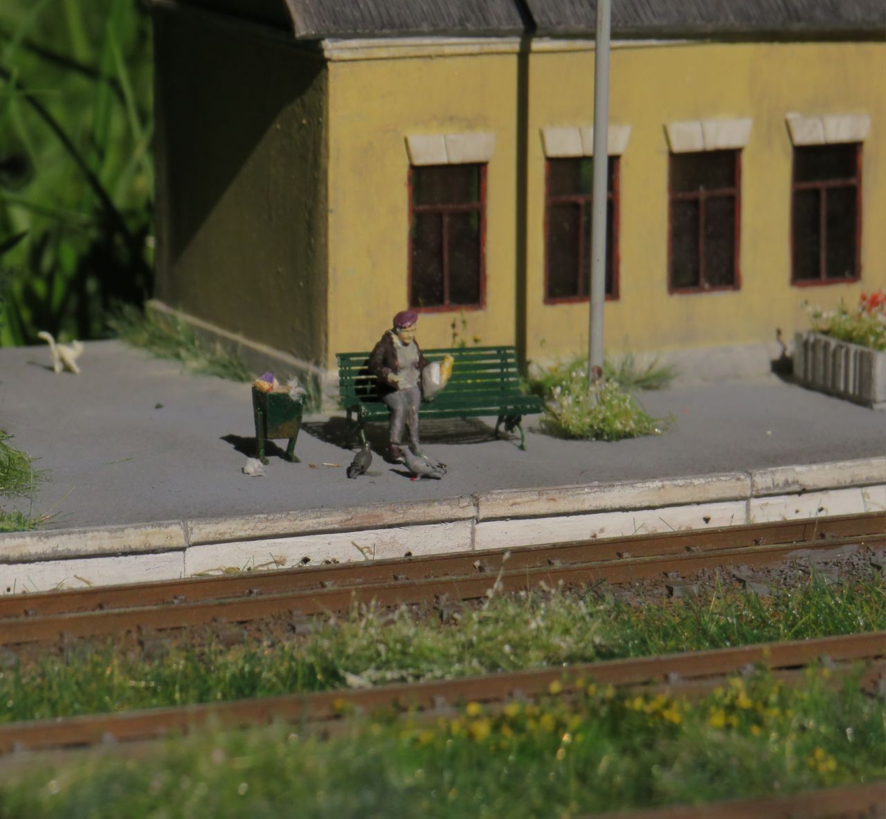

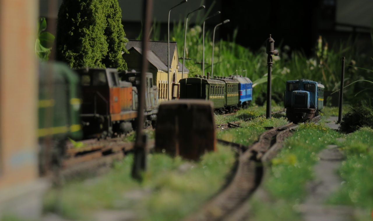

Модуль со станцией выходит на финишную прямую.
Доделал второй перрон из предыдущего поста - на нём появились две лавочки (одна, конечно, сломана), столб с громкоговорителями, стопка новых шпал и бетонные блоки в торце. Немного мусора набросал.
На перроне с вокзалом появилась мелочёвка: урны, мусор, бычки, голуби (бабка для кормления прилагается).
Голуби и какая-то неведомая Прайзеровская птица присели отдохнуть на провода.
[ Сценки на модуле все временные, фигурки не закреплены - макет должен жить и меняться. Все фигурки окрашены вручную, бабка-голубятница ещё дополнительно доработана (изменена поза). Фигурки ещё будут разные, надо только сесть и покрасить...
И фото с поездом:
И фото с поездом:

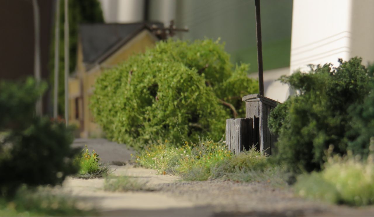

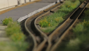

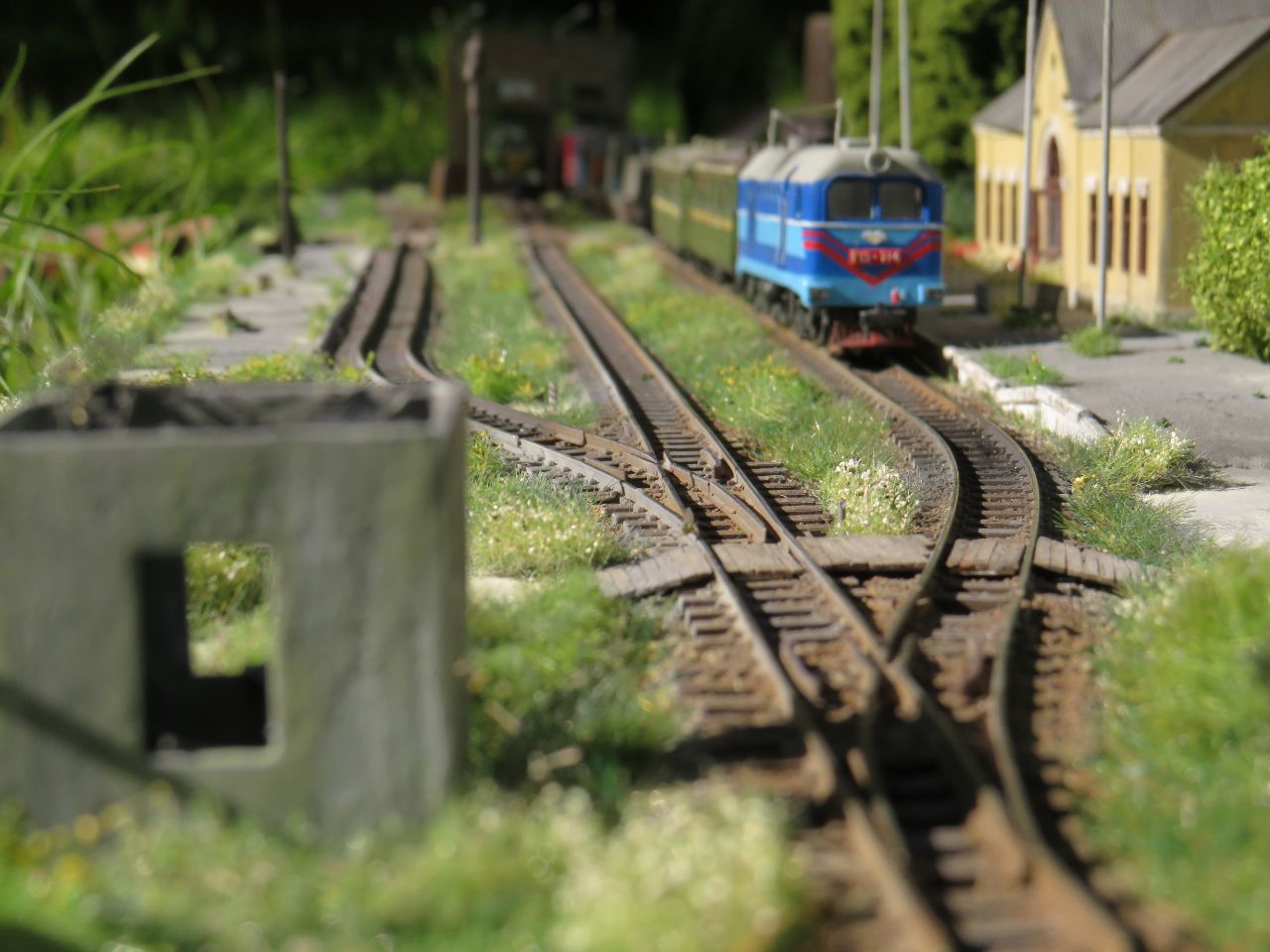

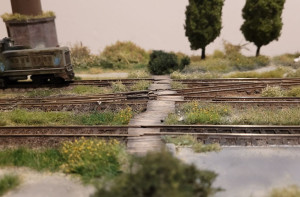

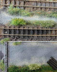

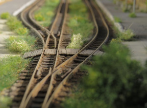

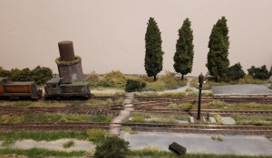

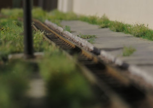

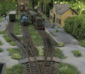

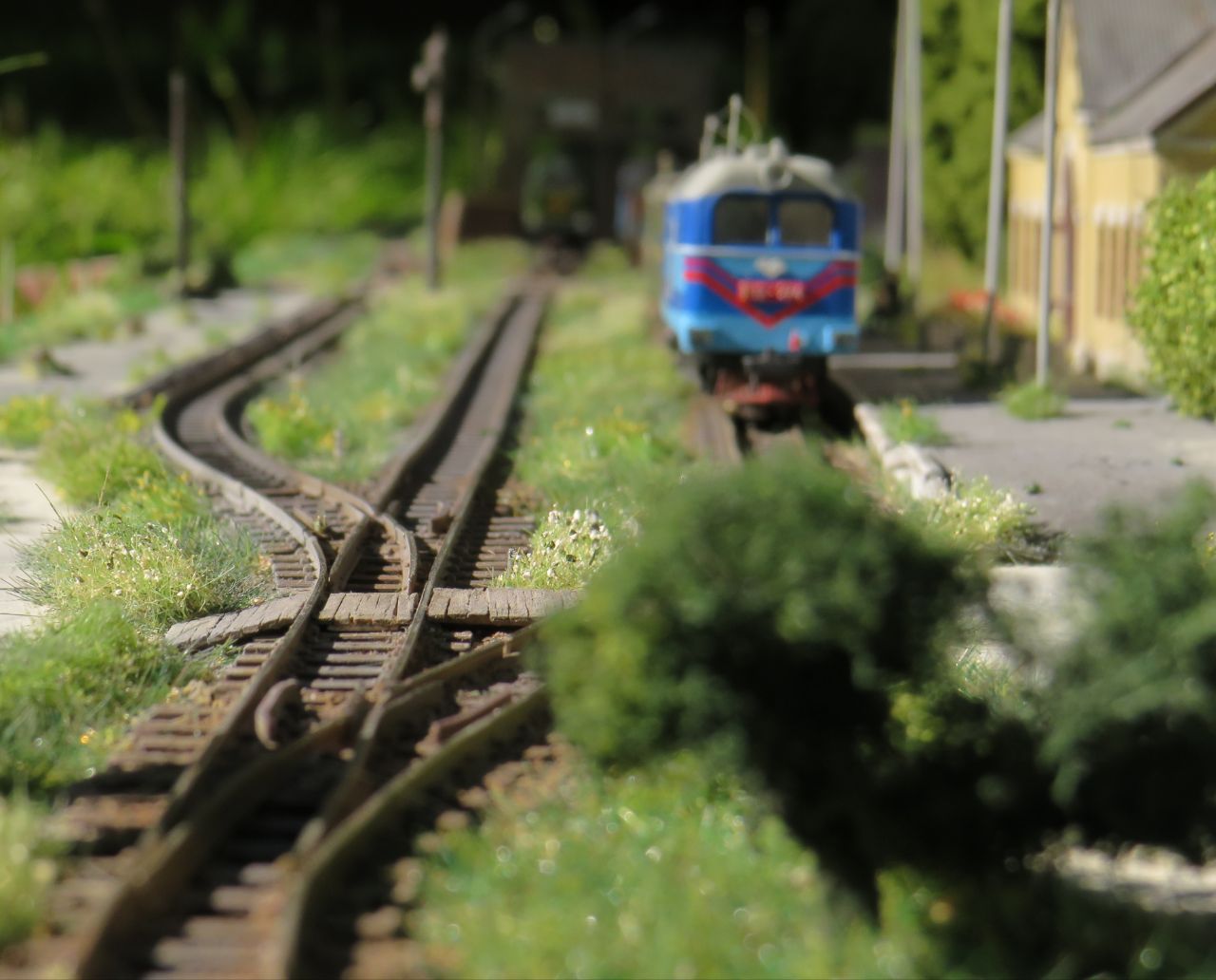

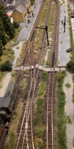

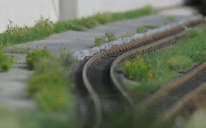

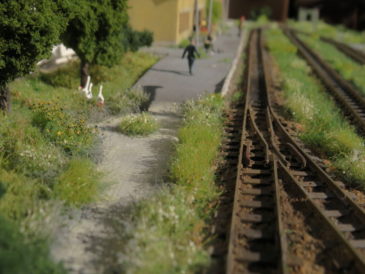

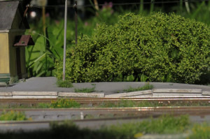

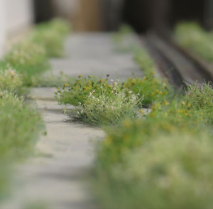

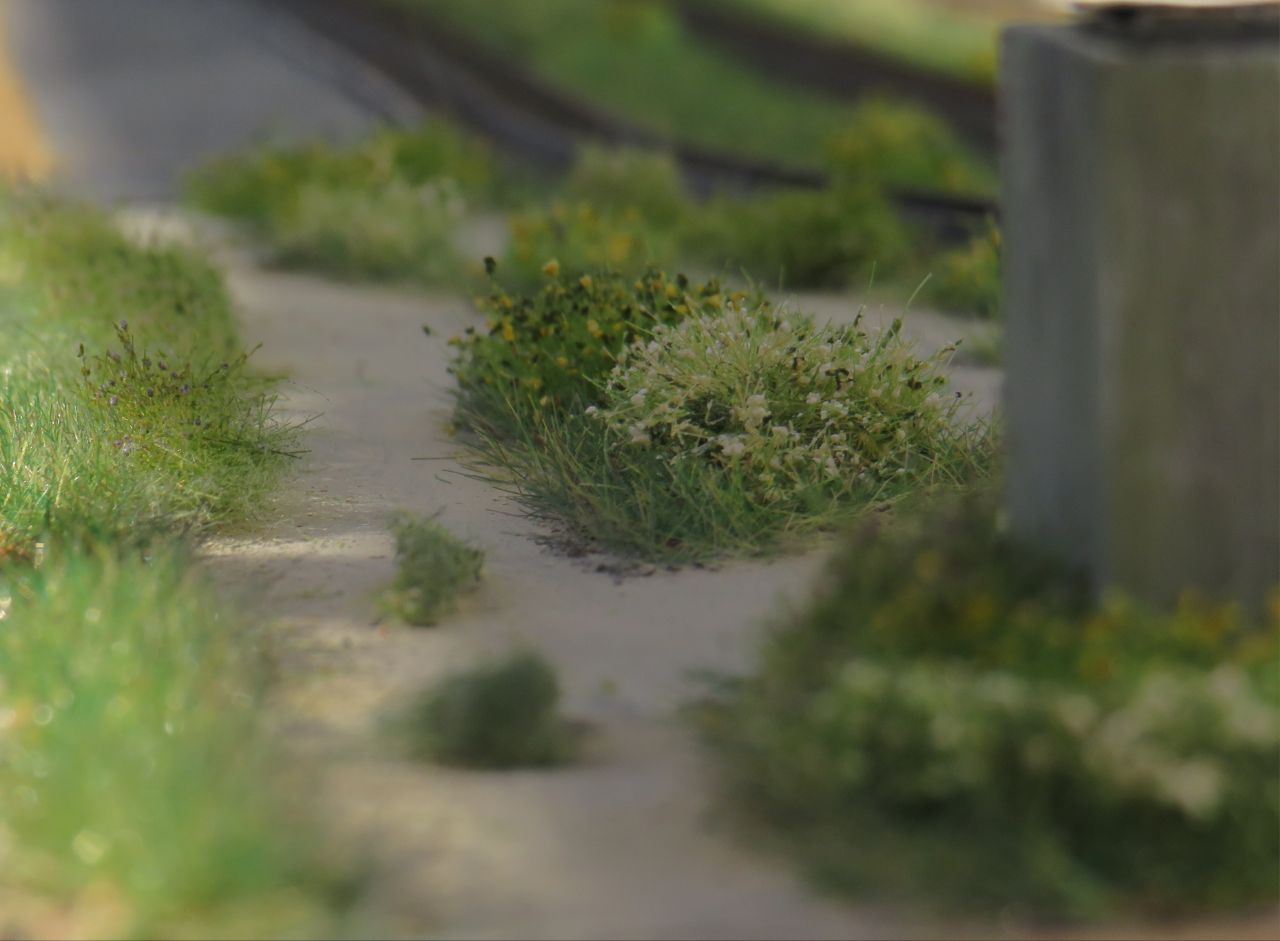

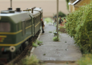

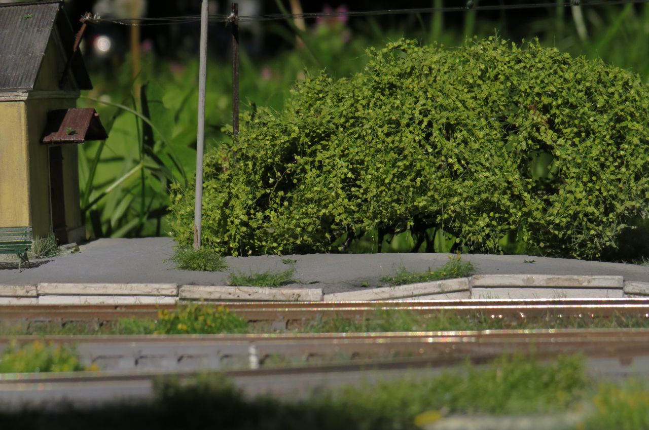

Вот что меня всегда раздражало на модульных макетах - так это стыки между модулями и щели, которые портят всё впечатление.
Соединив два своих модуля, я понял, что на стык невозможно смотреть и придумал, как максимально скрыть щель.
По концам модуля посажены кусты и трава, назначение которых - прикрывать соединение.
А на путях сделал вот съёмный деревянный переход. Элементы перехода держатся либо за счёт своей формы (просто "защёлкиваются" между путями) либо на двухстороннем скотче из супермаркета - он держит не очень хорошо, что и требуется - модули хранятся отдельно, держать их постоянно скручеными вместе мне негде.
Элементы перехода сделаны из палочек для кофе.
Собственно, стык теперь заметен только в одном месте - на дальней от зрителя тропинке. Есть идеи, как его прикрыть, но пока скрываю его просто кустом.
Минус - кусты слишком симметрично смотрятся, возможно, стоит заменить один чем-то другим.
- Повідомлень: 478
- Имя: Виталий
- Has thanked: 93 times
- Been thanked: 103 times
Можна кучкою стройсміття від напівзруйнованої водяної баштиМинус - кусты слишком симметрично смотрятся, возможно, стоит заменить один чем-то другим.
justin
- Повідомлень: 177
- Имя: Сергей
- Звідки: Варшава
Можно, но "прикрывалка" должна быть эластичной или съёмной, иначе при перевозке очень легко её повредить. Куст хорош тем, что он, во-первых, мягкий, во-вторых, его случайная деформация особо ничего не изменит.
- Повідомлень: 6422
- Has thanked: 1656 times
- Been thanked: 3658 times
Лежак из вагона и куст другого оттенка изменит симетрию участка. Заодно и съёмный будет при транспортировке.
Vladislav75
- Повідомлень: 51
- З нами з: 08 жовтня 2021, 18:03
- Имя: Vlad
- Has thanked: 2 times
- Been thanked: 54 times
Если "бревно" какое нибудь положить на стык, стилизованное под лавочку...

Спасибо за идеи)) Но, скорее всего, будет просто другой куст - иного размера и оттенка

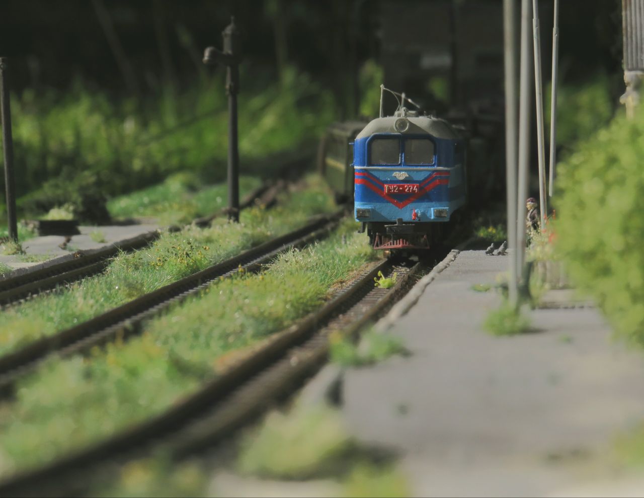

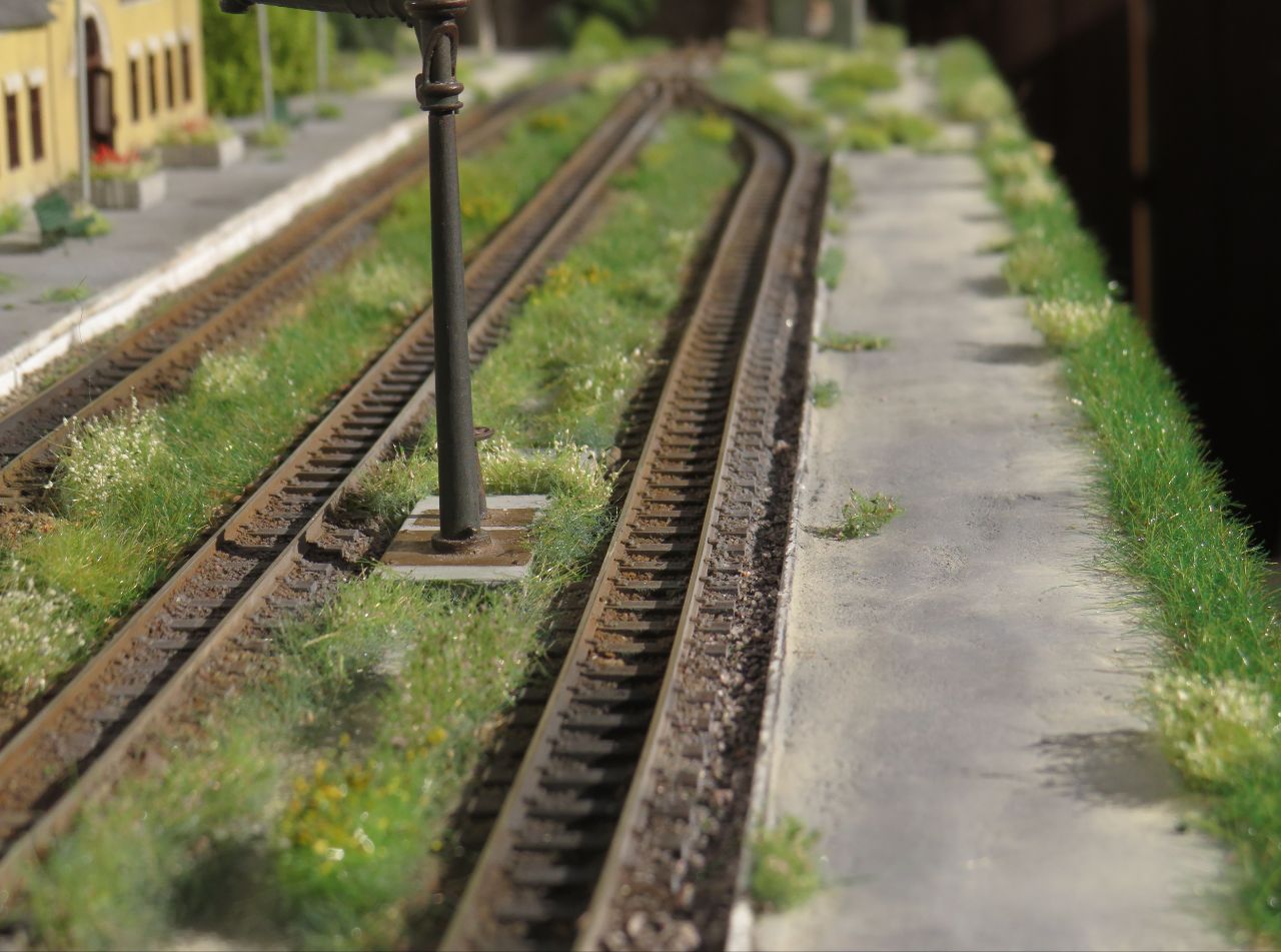

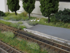

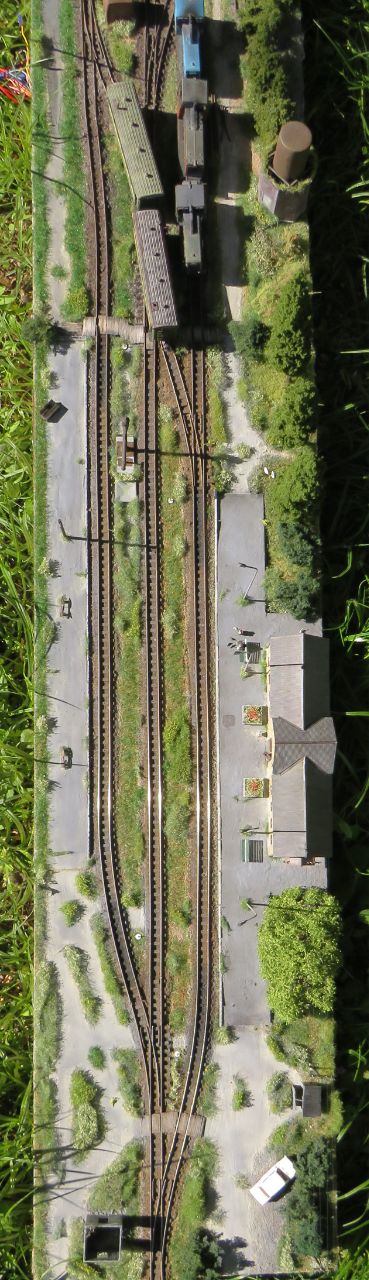

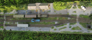

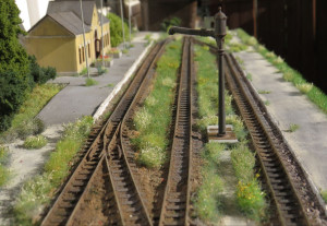

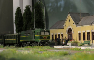

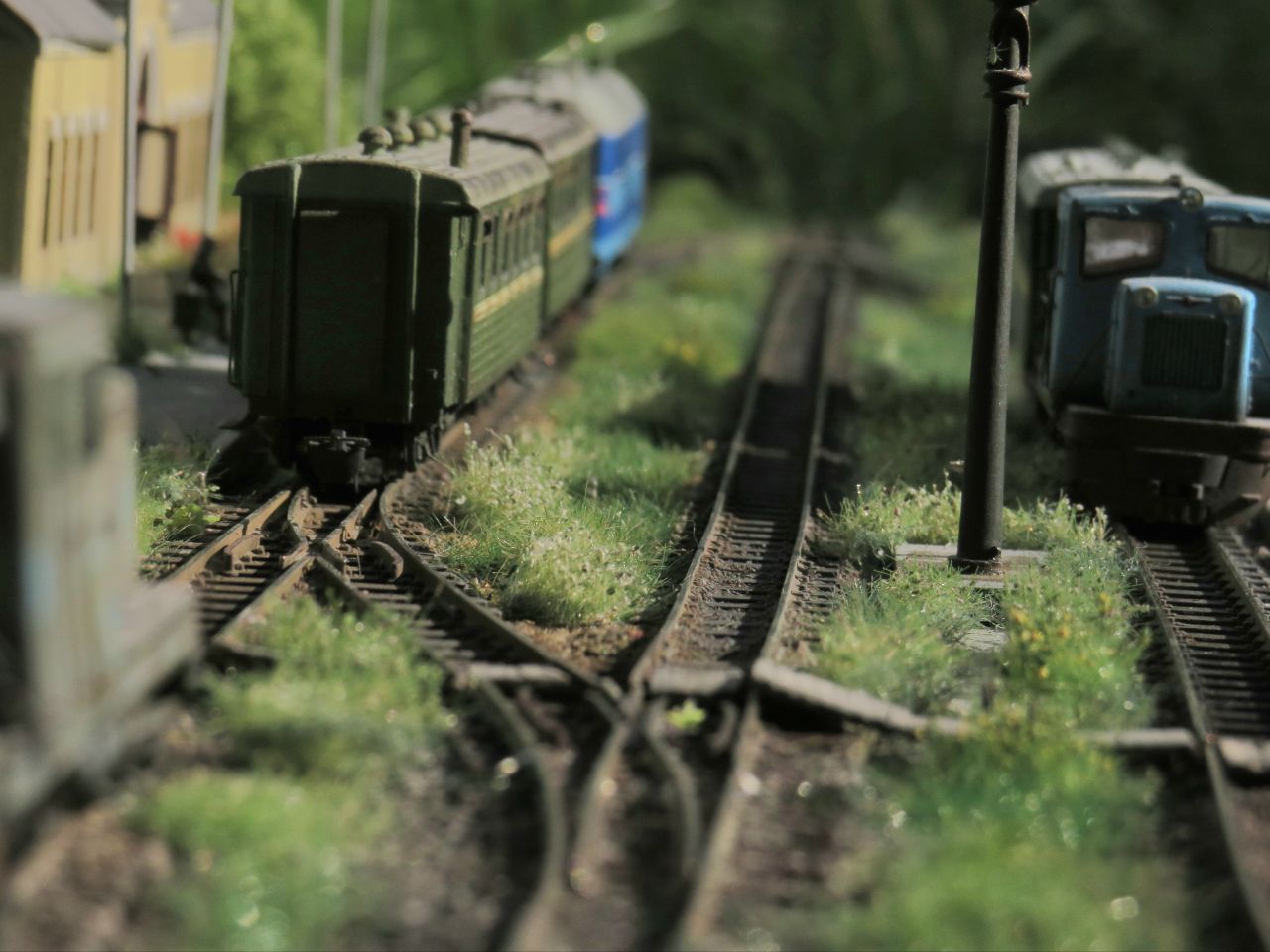

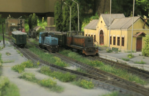

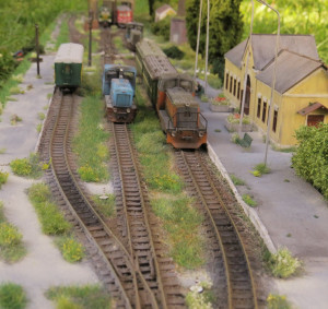

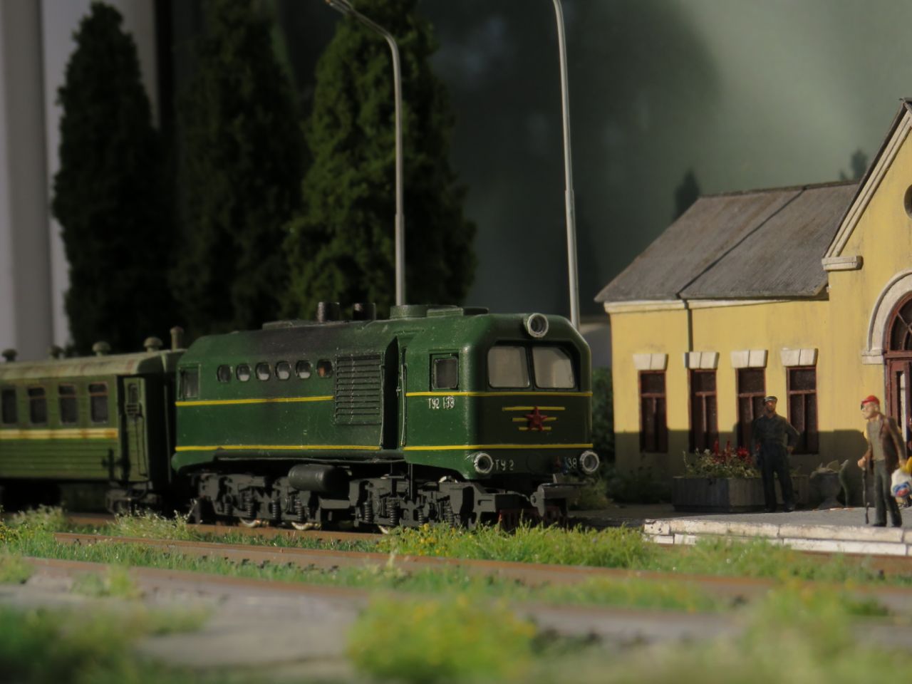

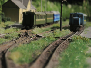

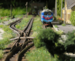

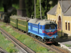

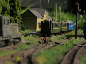

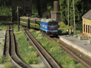

Ну что ж, кажется, модуль со станцией можно считать законченым. Поздравлю сам себя
Конечно, какие-то мелочи будут ещё улучшаться - как известно, макет никогда не бывает полностью закончен.
Коротко о работе: станция является продолжением модуля с депо.
Размеры - 878×270 мм.
На станции - 3 пути, 2 перрона, здание вокзала, туалет, заброшенный стрелочный пост.
Все здания и перроны сделаны вручную.
Большая часть мелочёвки - столбы с проводами, столб с громкоговорителем, деревянные лавки, урны, мусор, шпалы, предельные столбики и т.п. тоже сделана вручную.
Собственно, готовыми куплены только деревья, мелкая зелень, гидроколонка, фонари и зелёные лавочки (в виде кита).
Большинство фигурок - кроме птиц - окрашены вручную.
Модуль - собирательный образ наших узкоколейных станций. Конкретного прототипа нет - идеи для объектов собирались с разных узкоколеек, в первую очередь Антоновки и Гайворона.
Эпоха - любая от "застоя" до наших дней: какой подвижной состав и фигурки поставлю - такая и эпоха, делалось максимально универсально.
На фото - результат "совместной фотосессии" двух соединённых модулей на улице.
Фотосессия, как по мне, вышла не слишком удачной, но другой пока не будет. Фигурок на фото почти нет из-за сильного ветра.
Из-за ветра приподняло участок деревянного перехода, прикрывающего стык между модулями, что я, конечно, заметил только на фото.
Общий вид: И просто фото с поездами и объектами:

Класс.! Очень реалистично.
С такой маленькой станцией у меня связанно всё детство. Так и представляю себя внутри.

Замечательнейший пример того, как на такой небольшой площади делается такая Красотища! лично я Восхищён, и принял себе на заметку..
