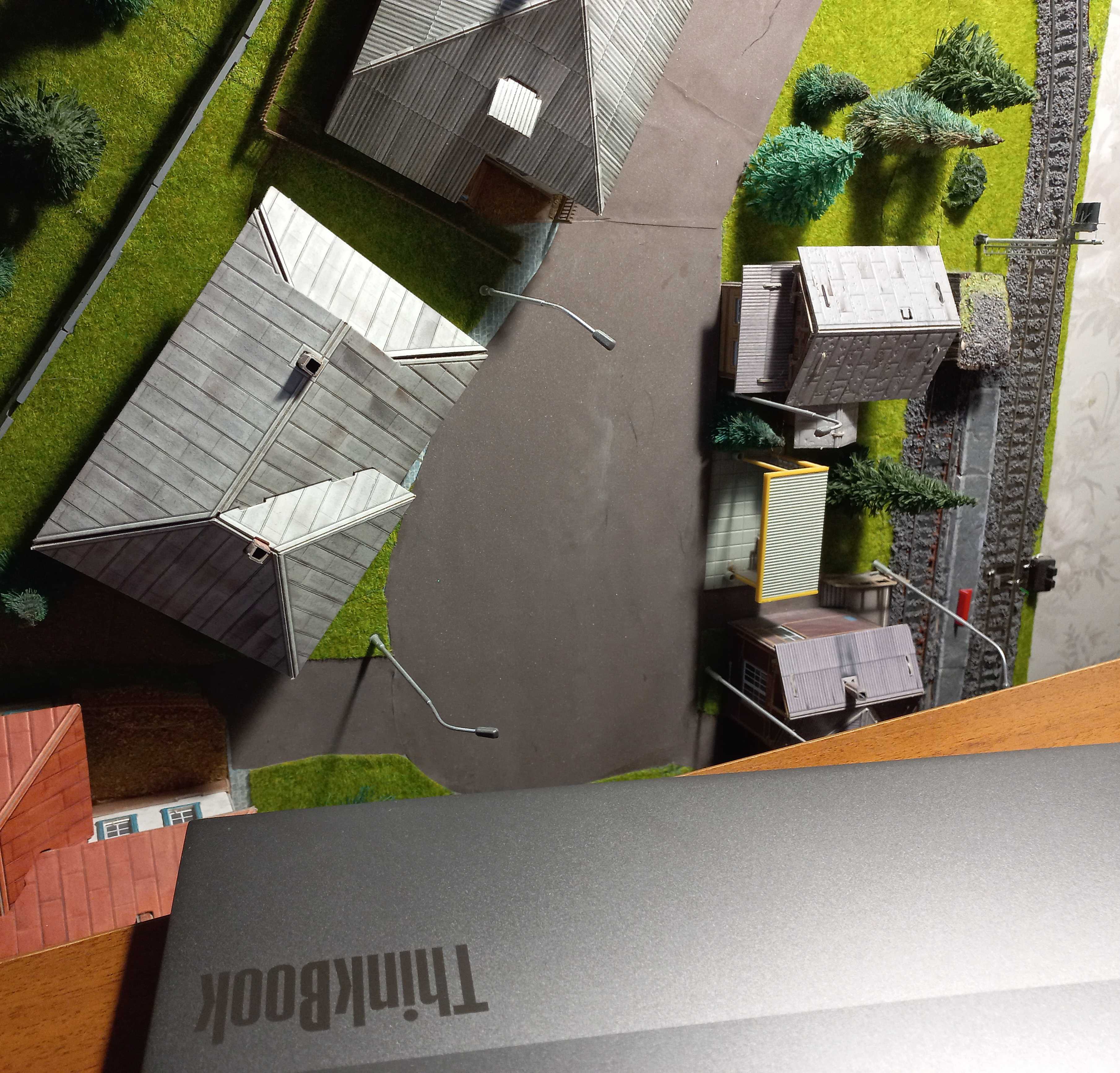

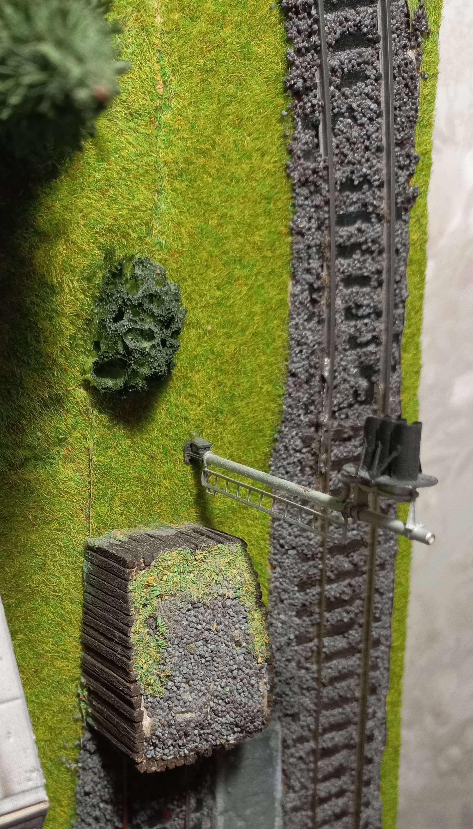

Re: Строим аналоговый H0e макет для смарт-квартиры
Сделал фотки с макета: Отлично фиксируются и флексы, и светофоры, и фонари со зданиями. Как видите, стоит вертикально, прямо за рабочим столом. Самый что ни на есть переносной. Короче, есть определенная практика. А на чем основано ваше мнение?Alan_Lopatin писав: ↑11 січня 2022, 21:07Когда на макете есть потребность в жесткой фиксации флексов, установкее светофоров, строительстве эстакад, и тд
Я считаю пенополистирол не лучший выбор, особенно если макет переносной, и даже перевозной
Простите за флуд, но тему смотрят также начинающие. И не хочется, чтобы весьма полезный и недорогой материал незаслуженно закидали какахами и какими-то "структурными прочностями". Пенополистирол не лучший выбор, но в некоторых случаях - оптимальный, если не единственно возможный. В моем случае никакие деревянные подмакетники не годились, я бы спину себе надорвал тягая такое доробло... Для полочных диорам, небольших переносных макетов - самое оно. Легкий, просто обрабатывается (хоть горный массив из него вырезай). А весу будет меньше килограмма. Все. больше не спорю. Кому надо - пускай делает выводы и выбирает материал себе по душе.
