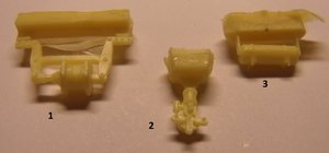

Вот отливка деталей подвагоннго оборудования (от RTMа).
с №1 и №3 всё ясно.
Непонятно с №2 :?: , что это за деталь-устройство. Как называется? Где оно стоит на вагоне? :roll:

Мне отдаленно напоминает авторежим. :?
Been thanked: 550 times
Re: Что это за деталь? Где она стоит на вагоне?
А вот такого блока ( воздухораспределителя) в наборе нету :?
придется делать самому

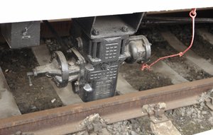

Деталь 2. Воздухораспределитель серии М. Применялся на грузовых вагонах в тормозных системах Матросова.
Р.С. На фото прототипа вагона - воздухораспределитель тип 270.Применяется в настоящее время.
