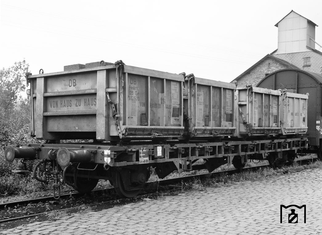

Найти что-то похожее по мотивам не проблема:
но 100%-го соответствия вряд ли удастся найти
сделали ещё в 70-х универсальный вагон 2 в 1, который лёгким движением руки превращается из контейнеровоза в углевоз, и обратно:
кто знает, что там могло послужить прототипом, может только какую-то платформу взяли за основу, или ещё как…

Санёк-69 писав: ↑
12 січня 2022, 15:40
Что, собственно, прототипу, по идее, и соответствует. На контейнерах надпись "от дома к дому" - т.е., собственно, насколько помнится, это концепция доставки с попыткой сделать универсальный вагон - еще тех лет, - чтоб не гонять вагон пустым в один конец, как часто происходит с любыми специальными грузовыми. Так что модель воспроизводит в данном случае даже функционал прототипа некоторым образом, т.к., собственно, все, что стоит на платформе - может быть любым и любого формата, по сути это груз, а не вагон.

Додано: 12 січня 2022, 21:10

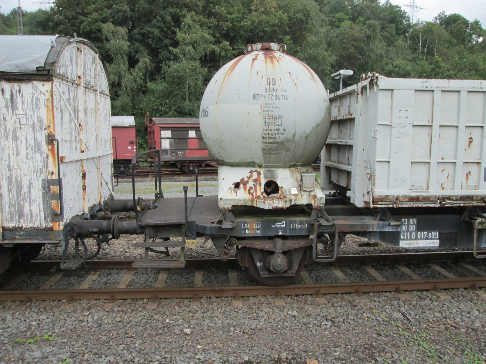

"от дома к дому"
снято Бохум август 2016 год

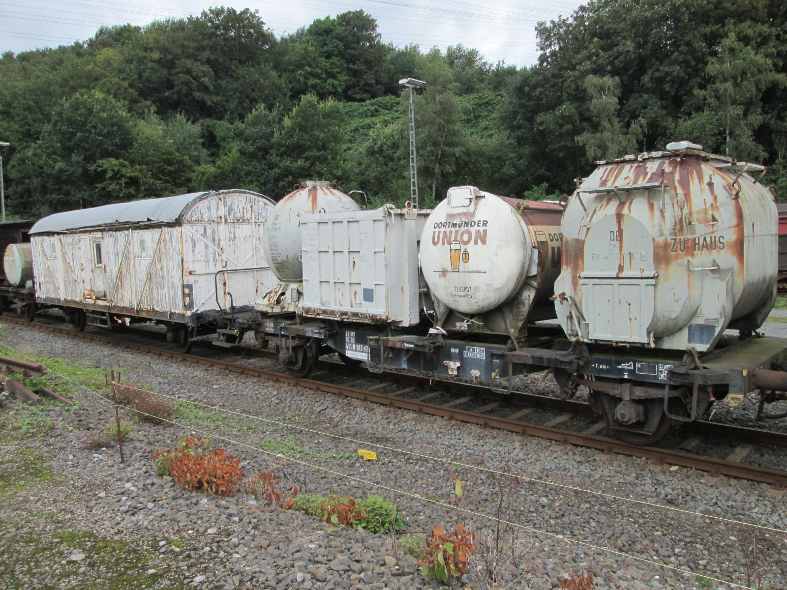

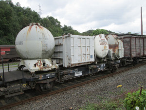

Оффтопик (наверное)... А что это рядом стоит за вагончик белого цвета с таким интересным расположением раскосов?..

Тут есть нюанс.

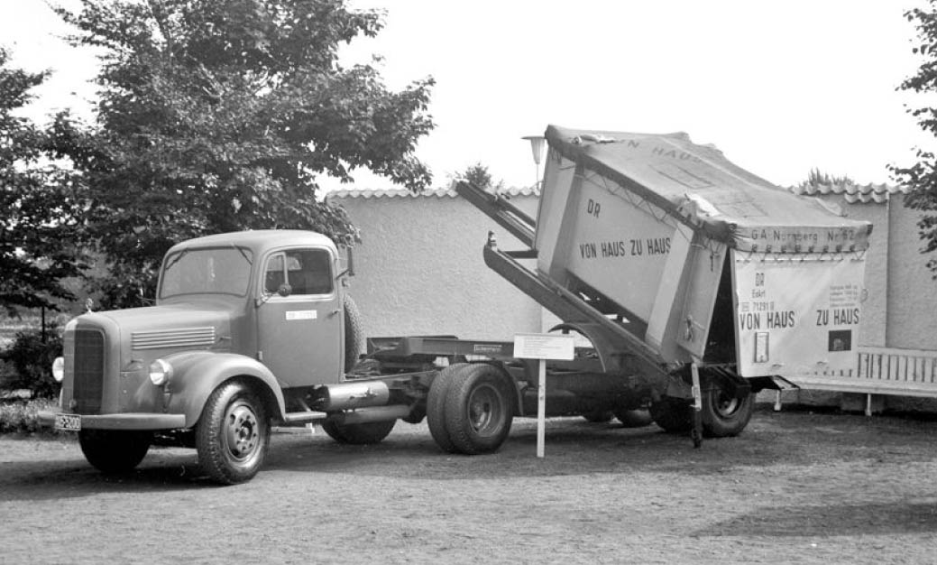

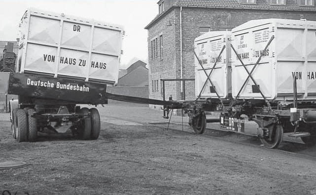

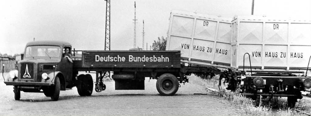

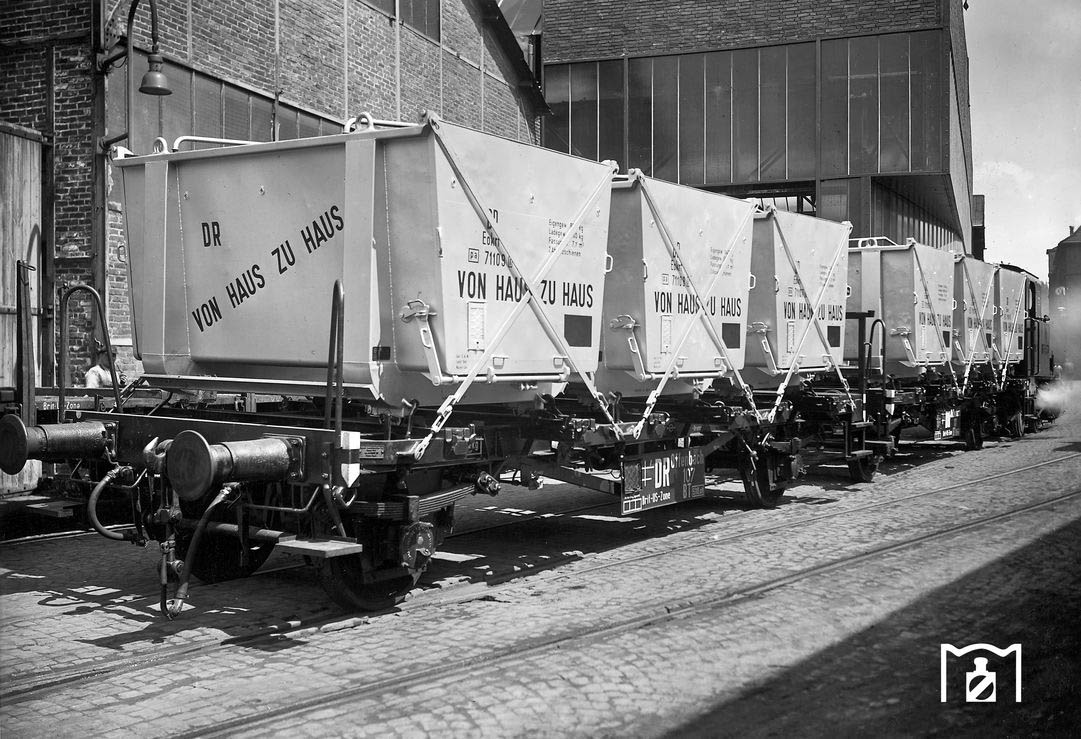

На вагоне точно какой-то вид послевоенных типовых контейнеров "от дома к дому":
Неизвестно, что именно отображала модель ВТТВ на момент своего появления в 70-х, но вполне может быть, что DR в данном случае, это не ГДР, а ещё Deutsche Reichsbahn (на грузовых вагонах 2-й эпохи с 1942 года стали наносить обозначение DR).
Начну издалека.
Непосредственно сервис "от дома к дому" появился ещё в конце 20-х - начале 30-х годов, и пальма первенства в этом деле принадлежала голландцам.
Начав с унификации размеров контейнеров, которые могли бы перевозиться любым видом транспорта:
к концу 30-х они уже разработали целую технологическую схему, включающую специализированные вагоны и автотранспортные средства:
Немцы в этом направлении шли за голландцами очень плотно. До начала войны для DRG также были разработаны несколько типов унифицированных контейнеров:
Но война помешала дальнейшему развитию этой темы. После войны работы возобновились, и к 1950 году у немцев уже работала точно такая же технологическая схема как у голландцев.
Обозначение DB на грузовых вагонах в ФРГ появилось с 1951 года. А т.к. переоформление всего парка дело не быстрое, вагоны (и контейнеры в т.ч.) со старым обозначением DR ещё оставались в строю где-то до середины 50-х:
Вот, в связи со всем этим и есть подозрения, что прототипом для модели ВТТВ вполне мог бы стать какой-то вагон "от дома к дому" послевоенного периода.
А может быть, в ГДР попадали типовые контейнеры "от дома к дому", и перевозились на обычных платформах, или же, ГДР могла импортировать такие вагоны в комплекте…, хотя, никакой информации подтверждающей это, не встречал.
