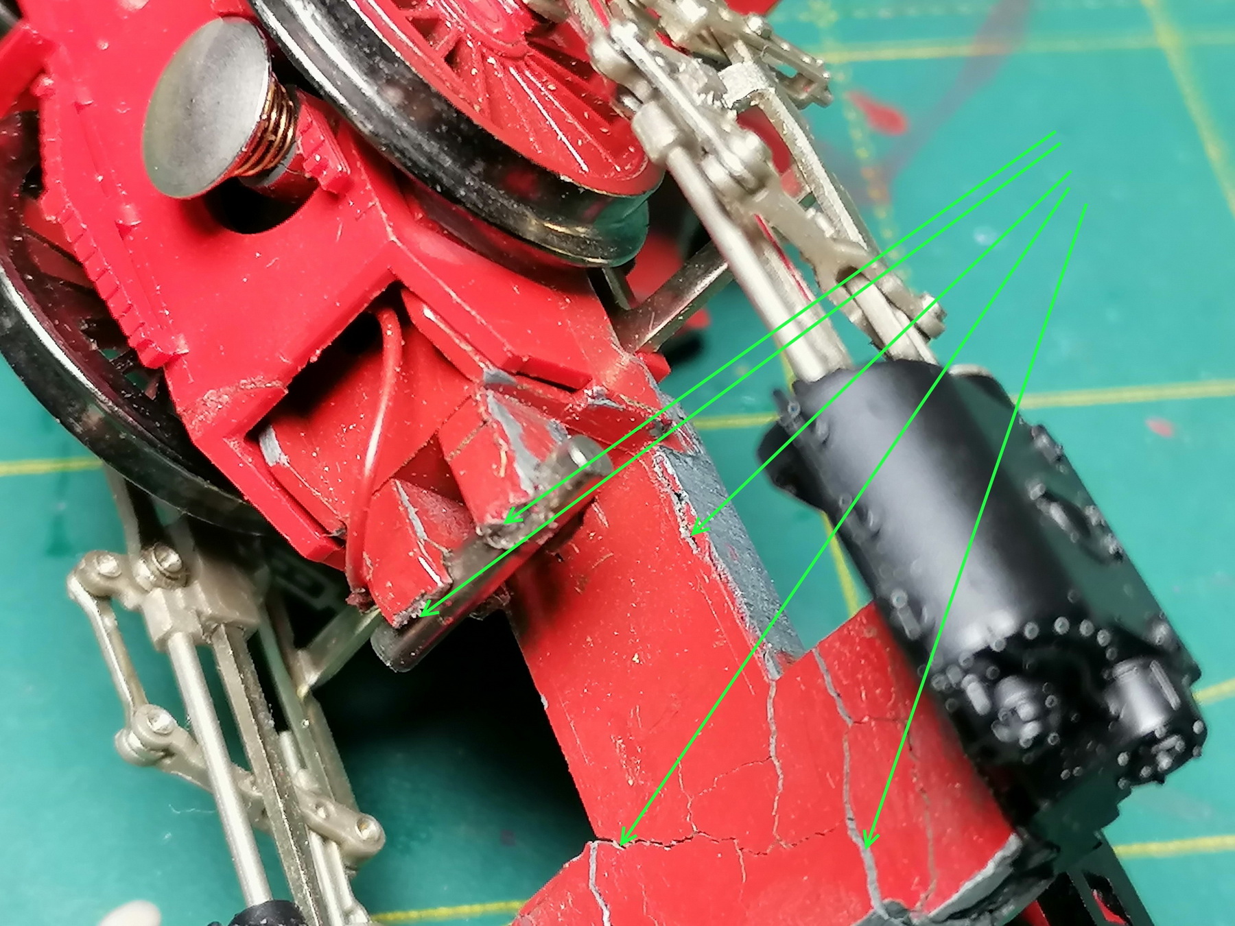

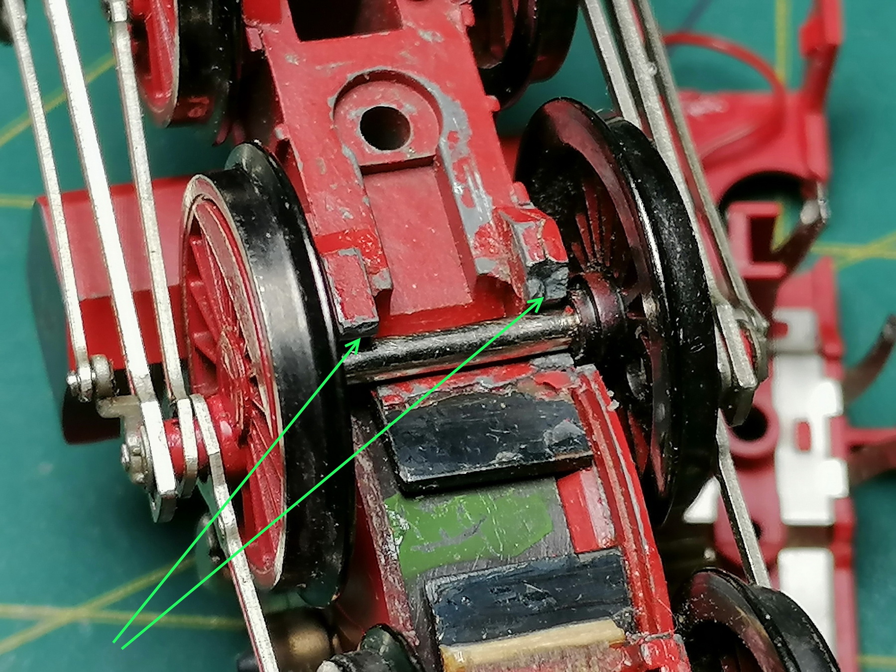

На жаль, можу заповнити пробіл. BR 78 від Фляйша.
Виправити можливо, центральна частина практично не пошкоджена, лише пази (або отвори) під середню вісь постраждали.

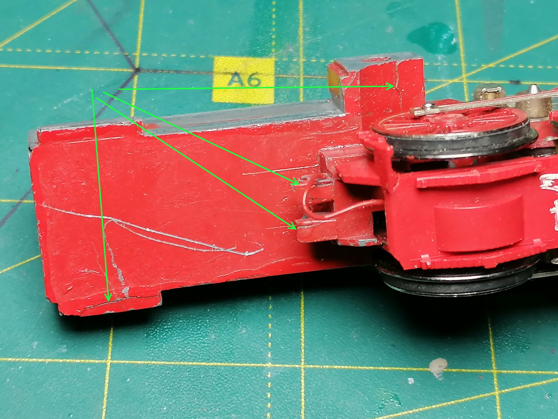

При ревизии одного из дизель вагонов Piko br185,который отказался ехать, был неприятно удивлен увиденным. Причина отказа езды умерла от чумы шестерёнка на валу двигателя. А при визуальном осмотре остального литья увидел такое... :cry:
