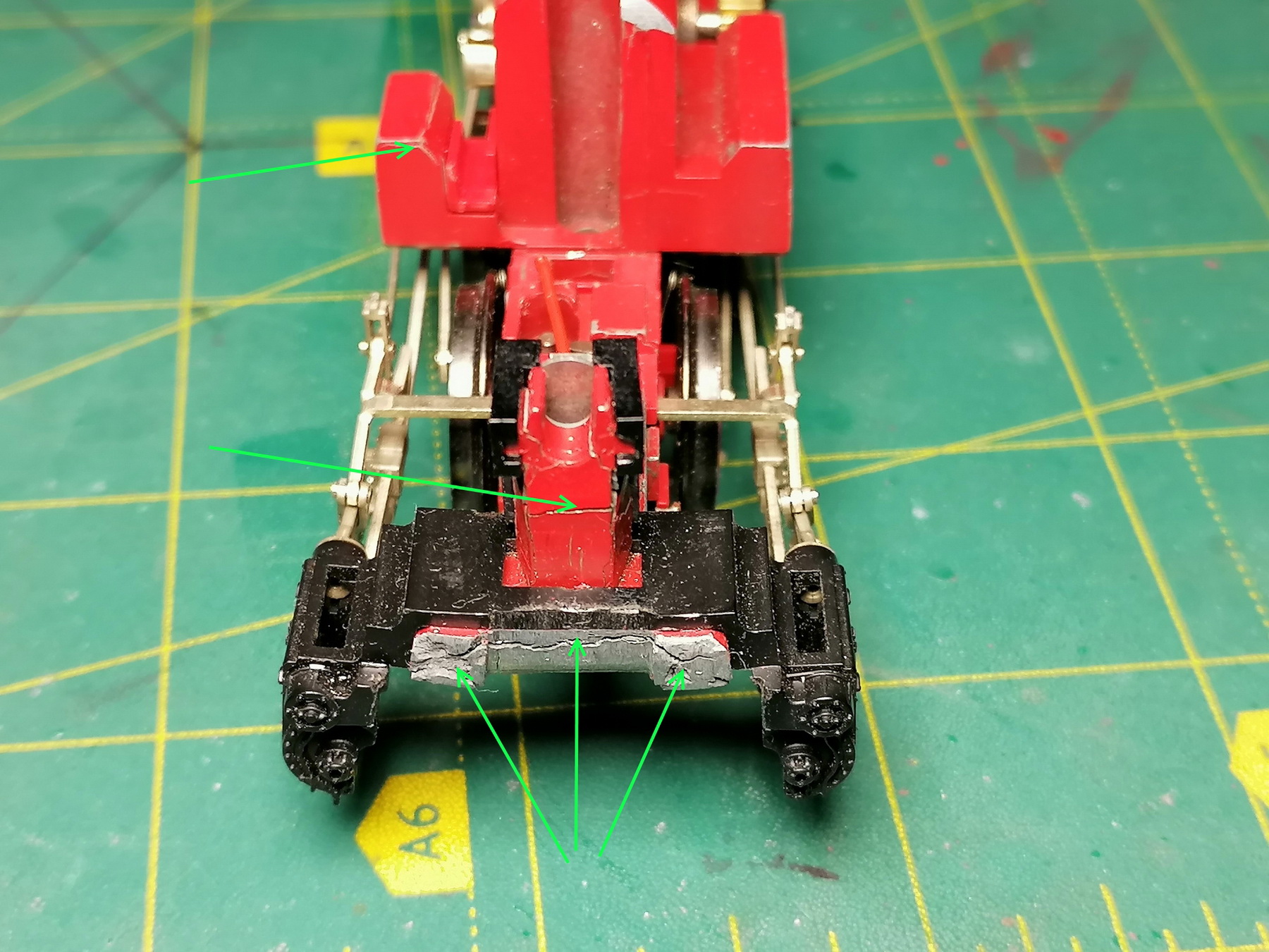

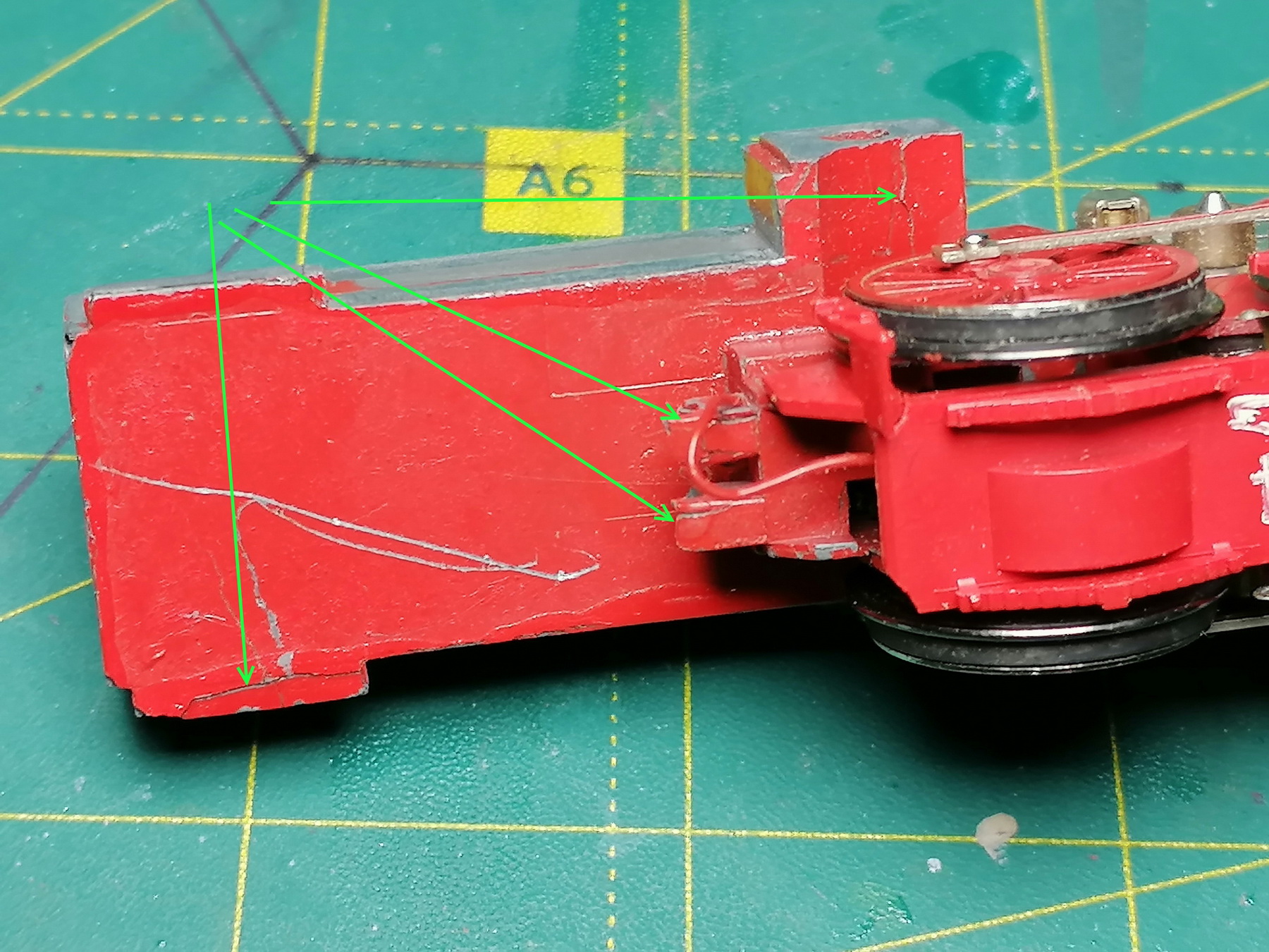

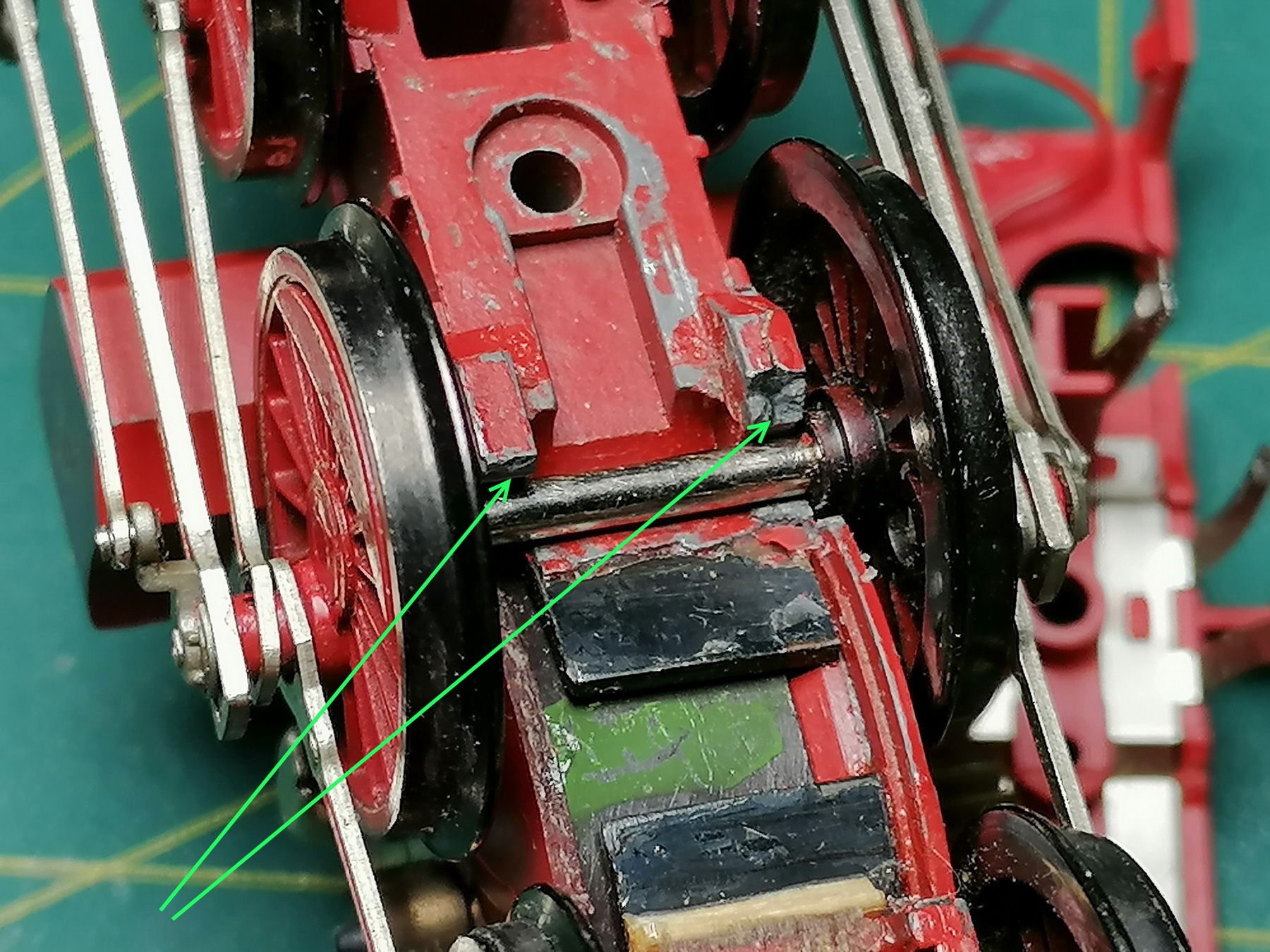

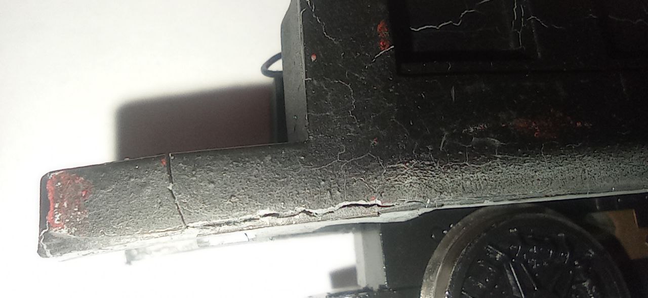

На жаль, можу заповнити пробіл. BR 78 від Фляйша.
Виправити можливо, центральна частина практично не пошкоджена, лише пази (або отвори) під середню вісь постраждали.

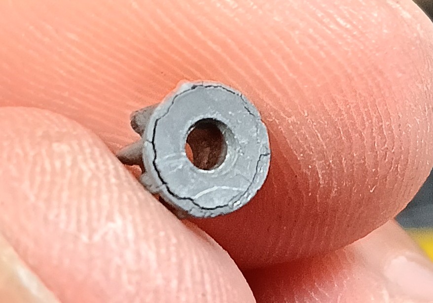

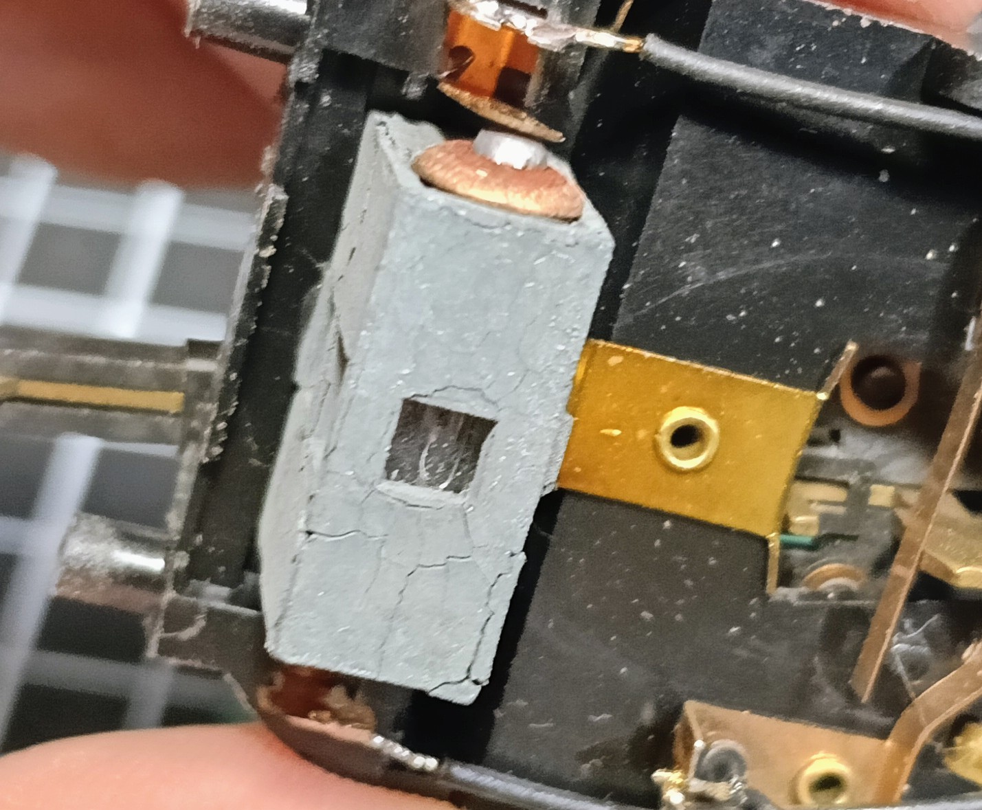

Re: "Цинковая чума"

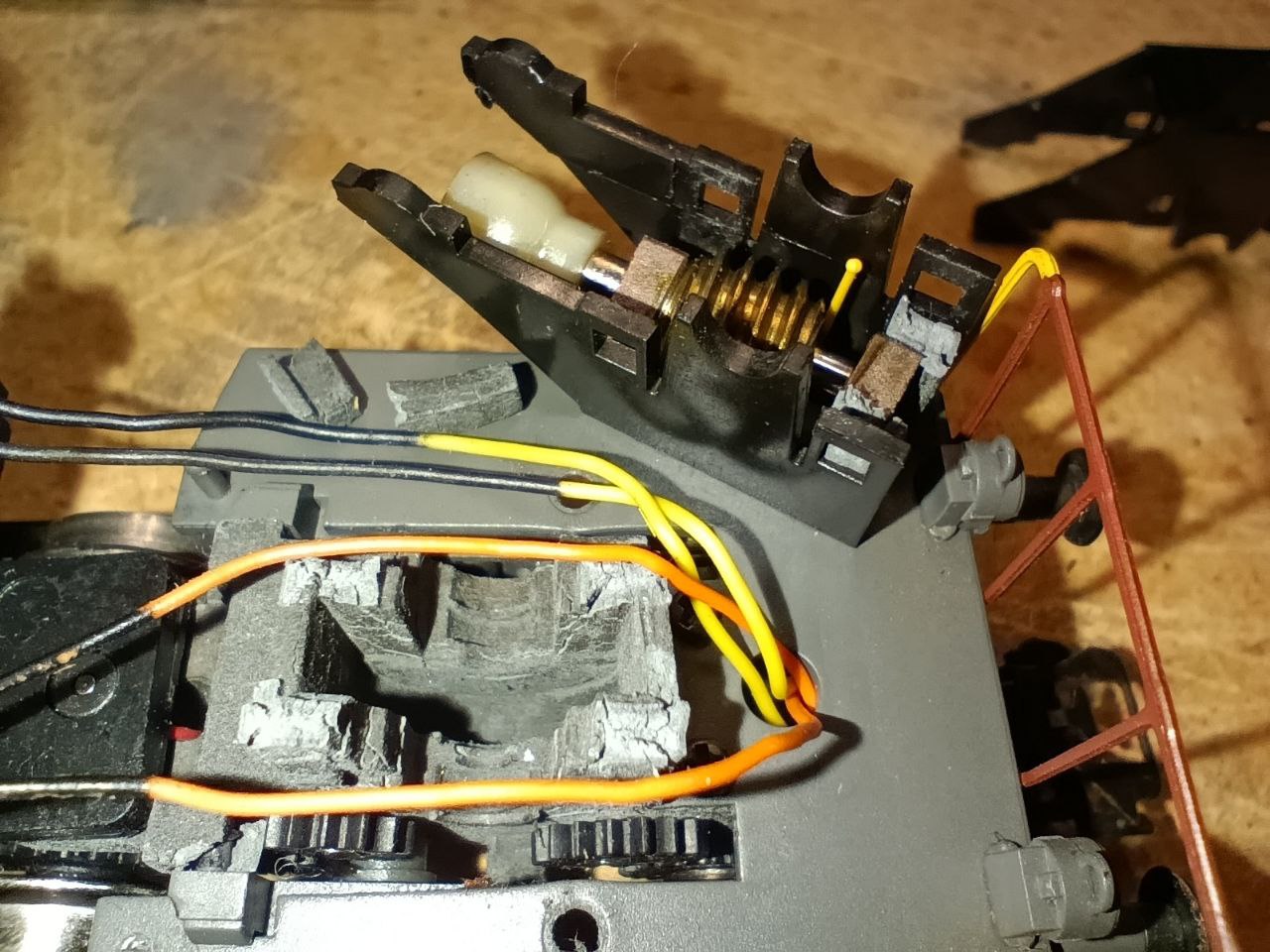

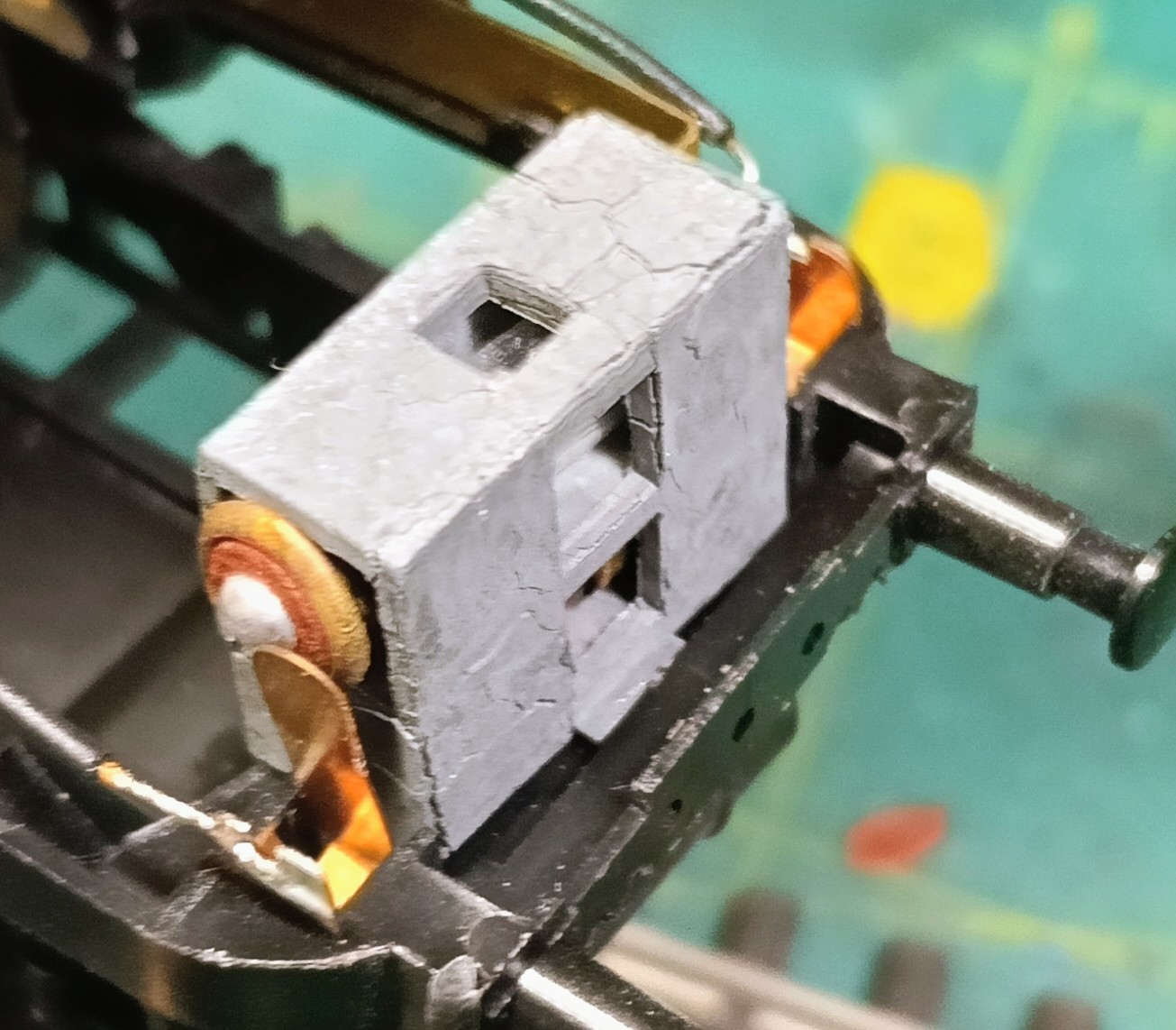

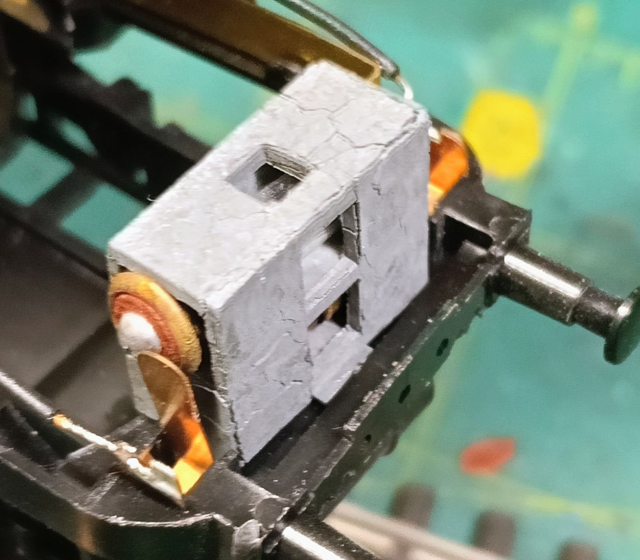

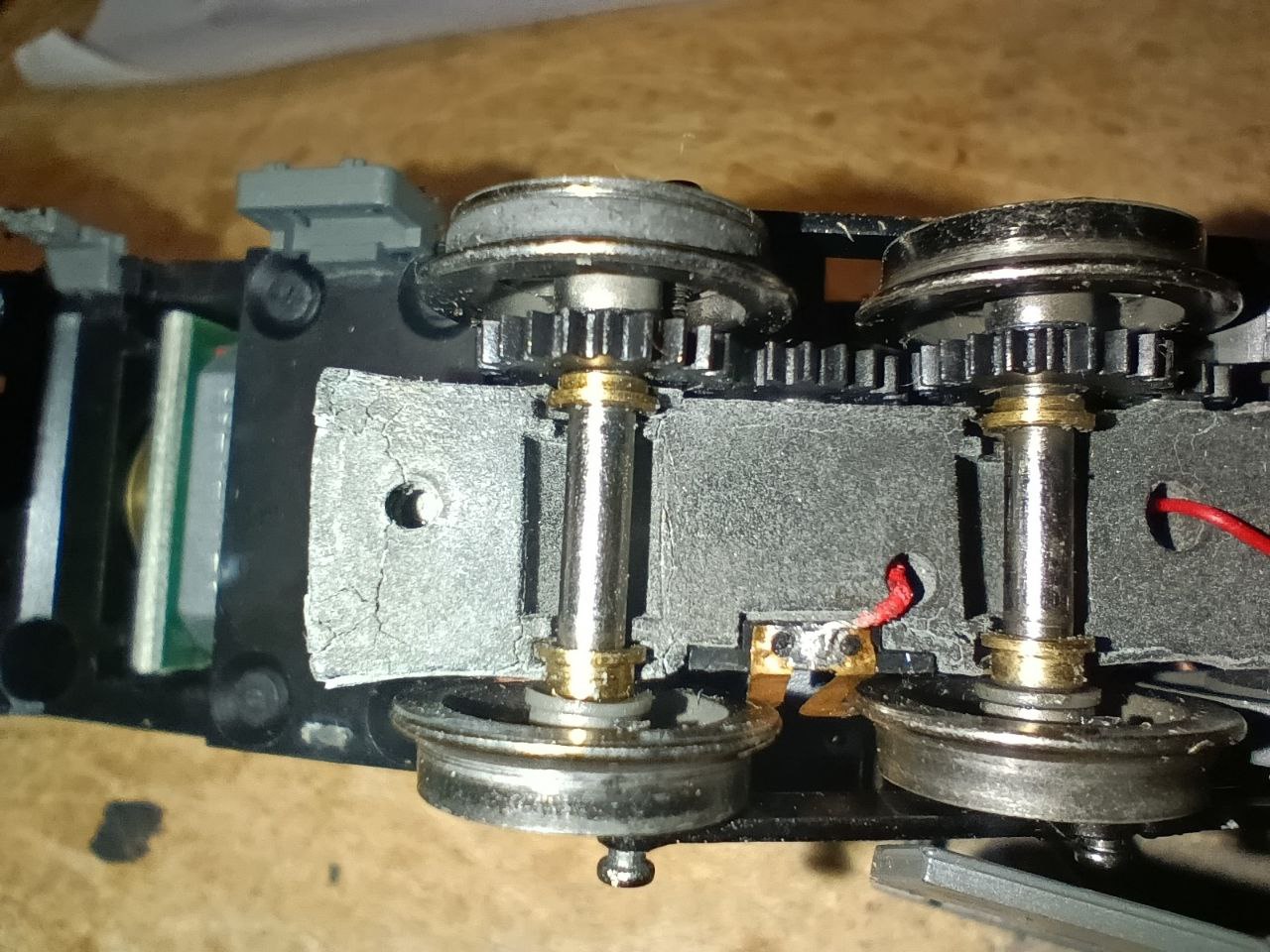

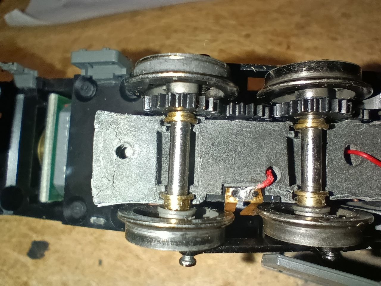

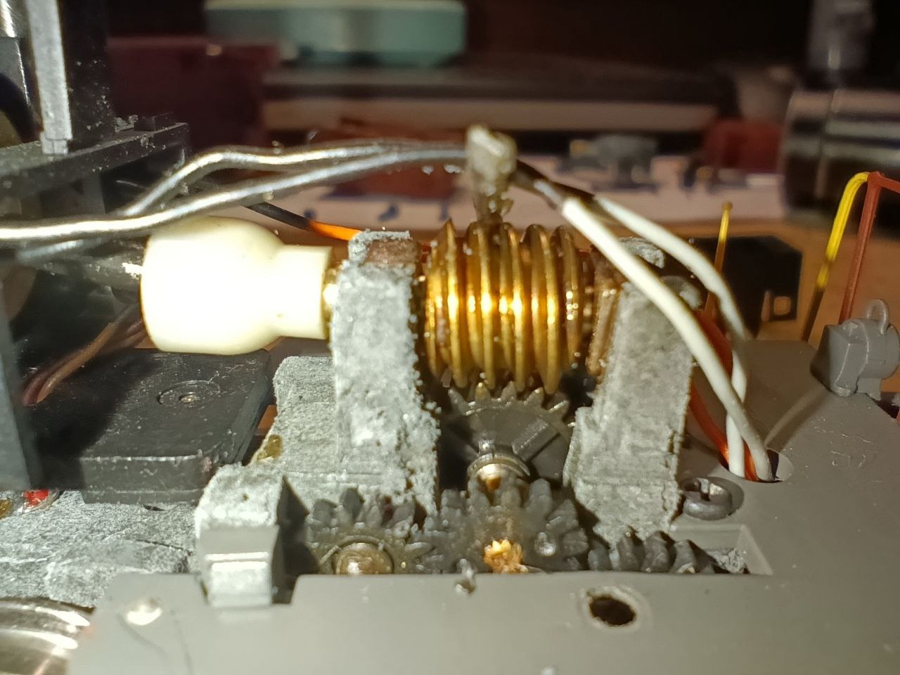

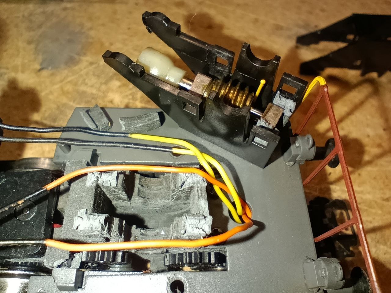

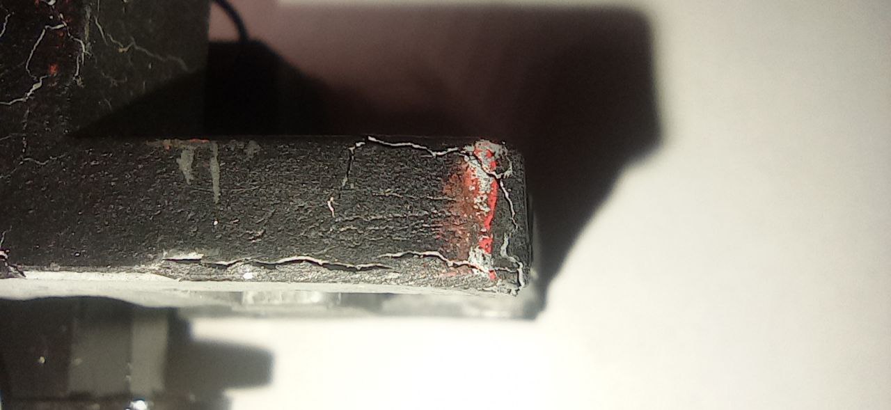

При ревизии одного из дизель вагонов Piko br185,который отказался ехать, был неприятно удивлен увиденным. Причина отказа езды умерла от чумы шестерёнка на валу двигателя. А при визуальном осмотре остального литья увидел такое... :cry:
Повідомлень: 407
Has thanked: 922 times
Been thanked: 1284 times
Re: "Цинковая чума"
Повідомлення Aem »

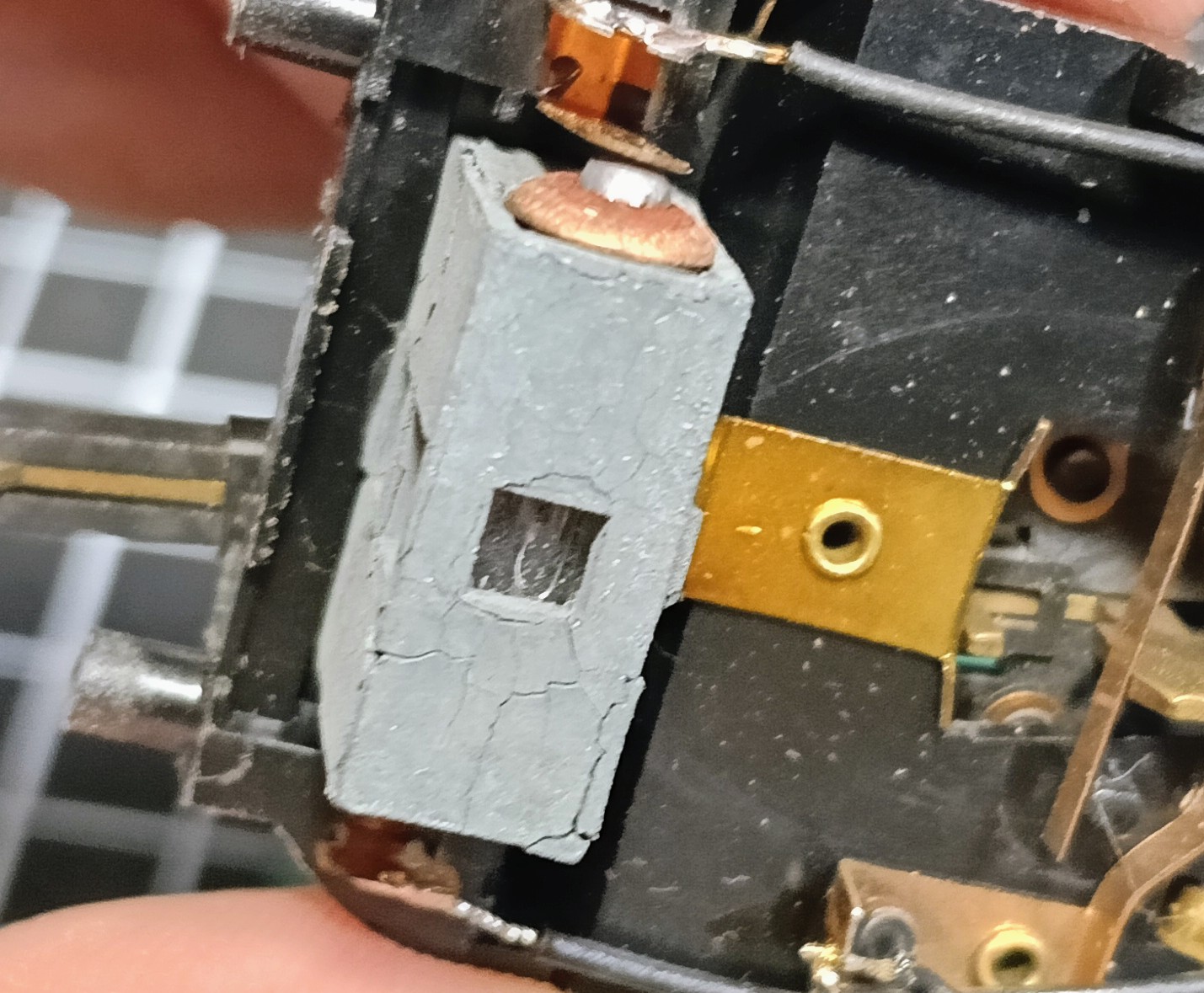

а цинковый короб с контактами - это что?
Повідомлень: 6370
Has thanked: 1574 times
Been thanked: 3409 times
Re: "Цинковая чума"
Блок фары, с двумя стандартными лампочками (белый/красный).

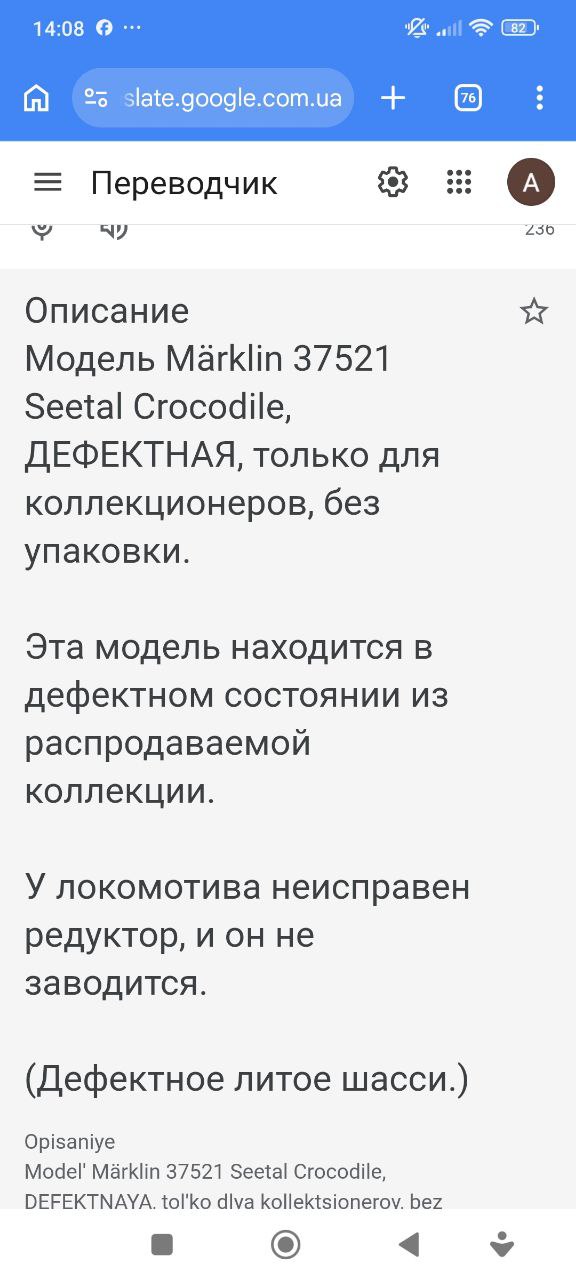

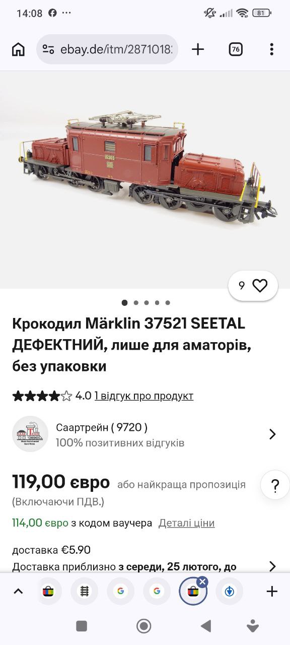

Повідомлення Sascha »

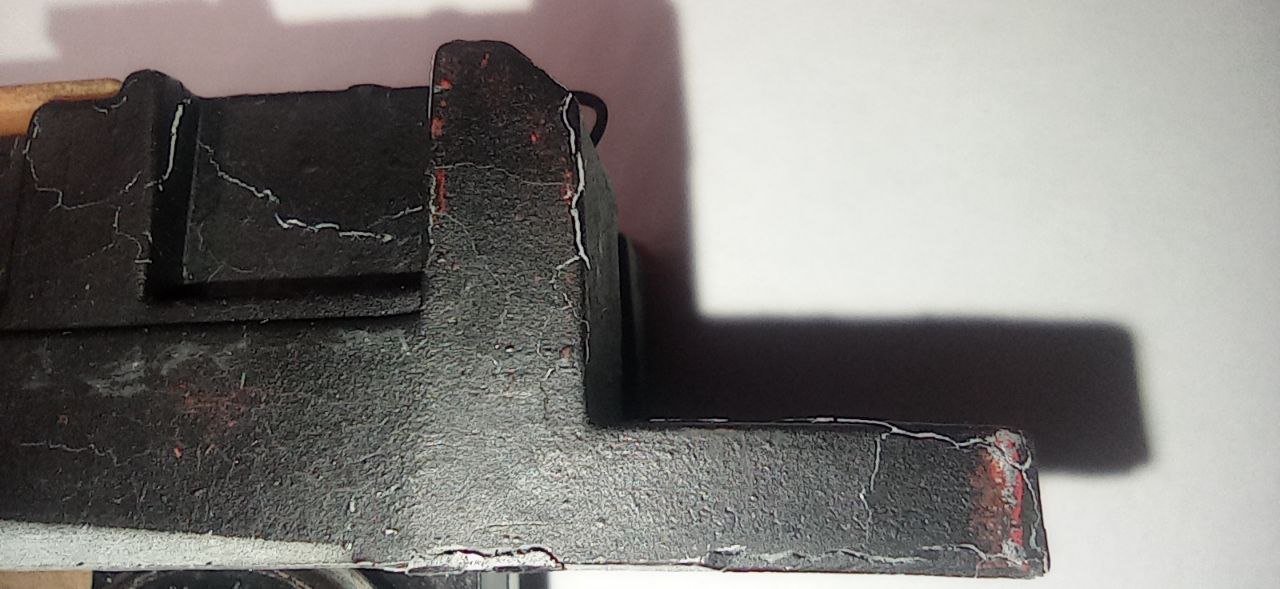

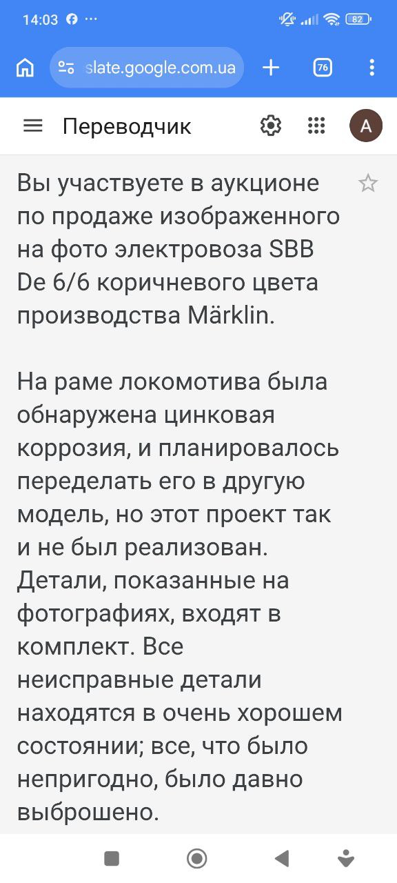

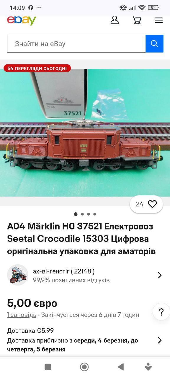

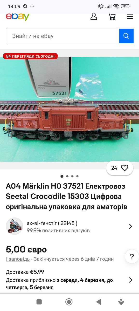

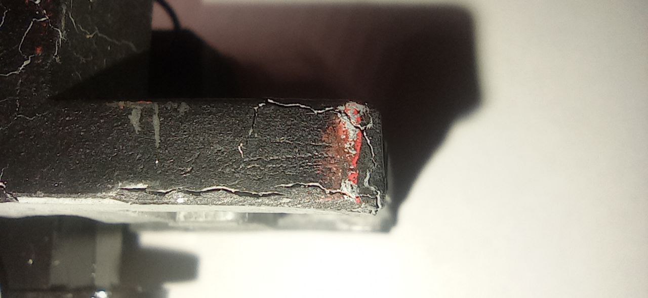

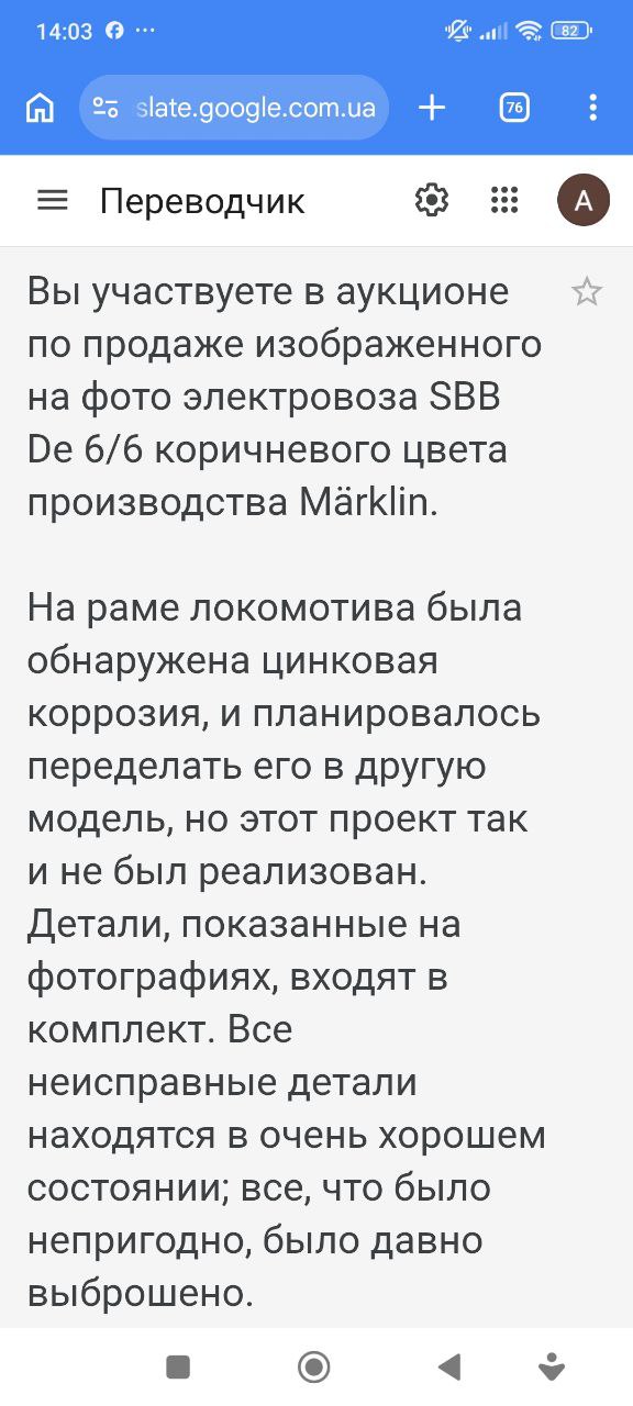

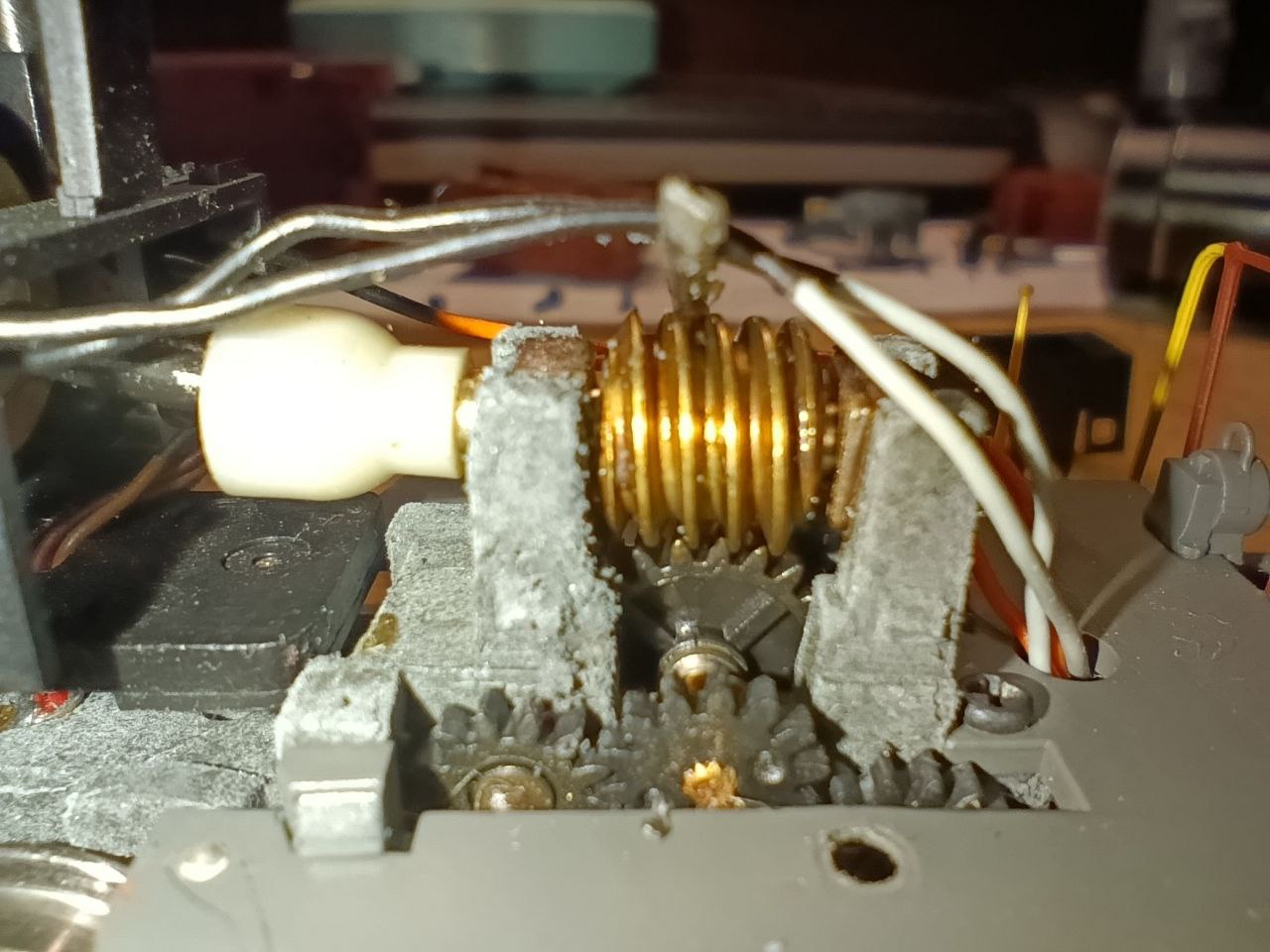

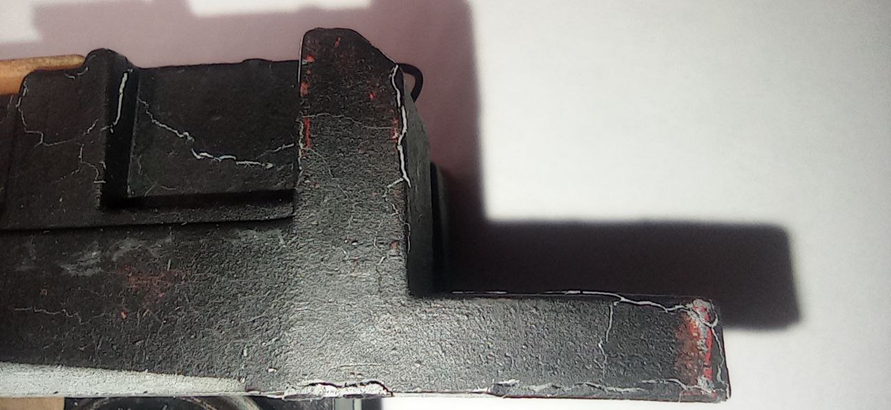

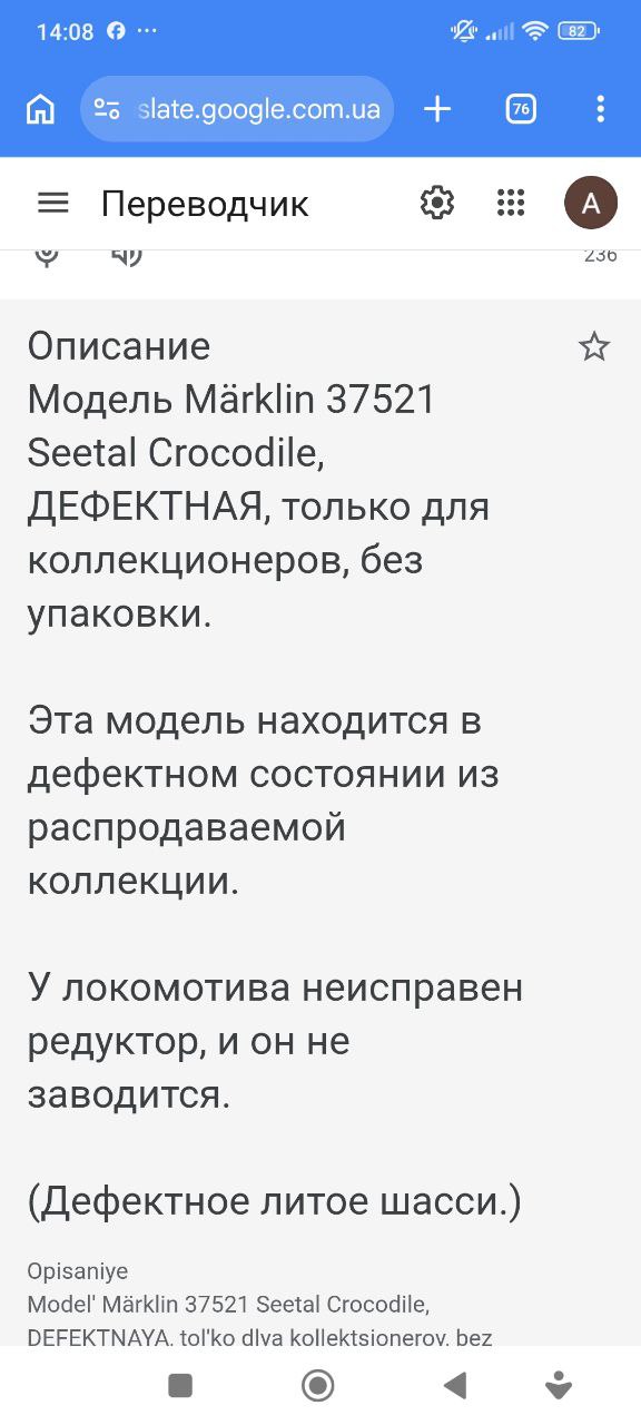

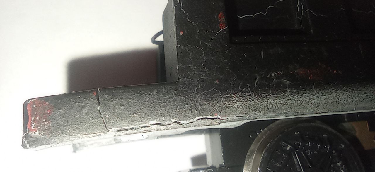

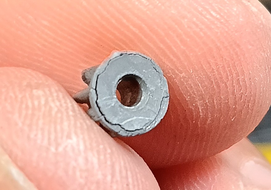

Виктор, как-то публиковал в первом сообщении этой темы фотографию швейцарского электровоза от Trix/Märklin.
Похоже, это хроническая болячка этой модели.
Вот скрины с eBay. И фото непосредственно дефектов модели, которую мне привез наш коллега на ТО.

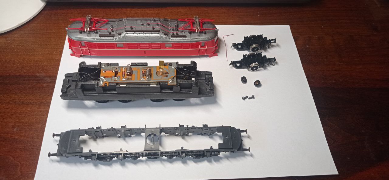

И австрийский 1018 от Roco

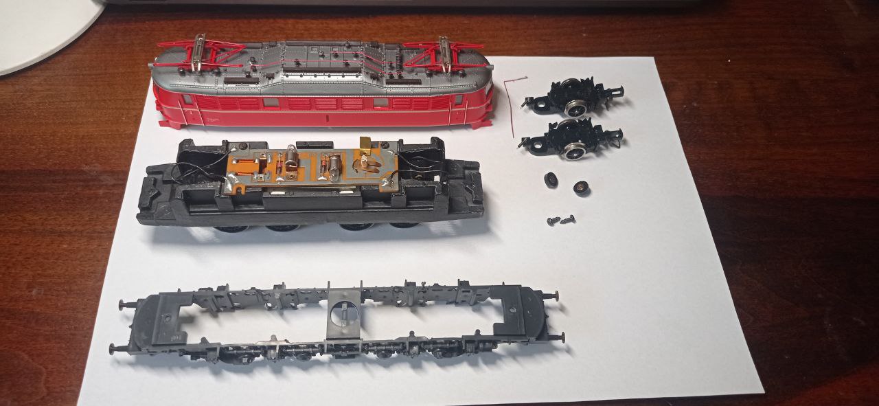

Повідомлень: 407

Повідомлення Aem »
и что делают с такими моделями? Ищут доноров или изготавливают новые детали?
Sascha
Повідомлень: 334
Имя: Олександр
Has thanked: 999 times
Been thanked: 666 times
Re: "Цинковая чума"
Первый просто остался, как стендовый. Второй собрали из двух.
