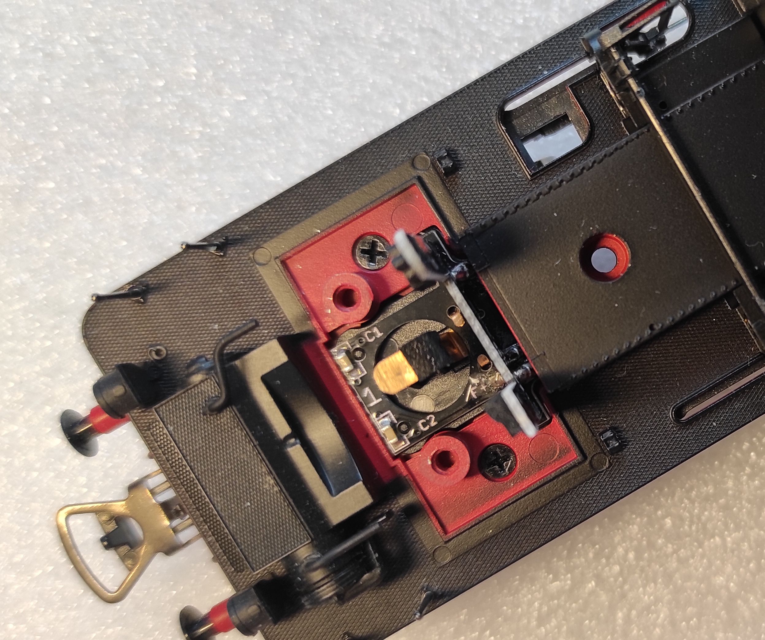

Придбав собі в німецькому інтернет-магазині модель паровоза PIKO BR 78 (артикул 50615), яка має встановлений димогенератор. Звісно ж, придбав там же і відповідну рідину (артикул PIKO 56162). Але димогенератор (функція F3) не працює.
Я розібрав паровоз
Окремо протестував сам димогенератор від 9-вольтової батарейки. Він працює.
Почав розбиратися з електричною схемою.
Димогенератор має "мінус" на корпусі та "+" на контакті на своєму дні

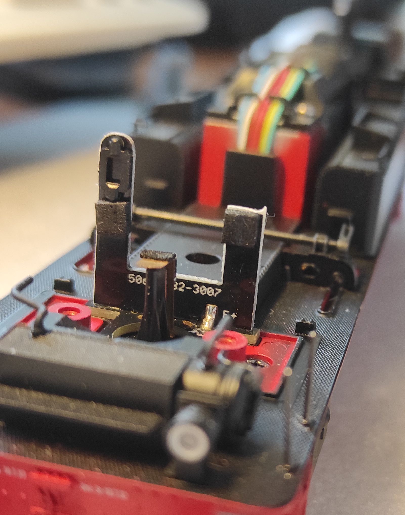

Димогенератор вставляється в шахту грузика. "Мінус" передається в димогенератор через спеціальний мідний контакт
"+" димогенератора торкається контакта посадковому місці, який я позначив "+" на цьому фото:
Той мідний контакт на грузику ("мінус") ні до чого не торкається. Тому я ніяк не можу збагнути, як передається "мінус" на грузик?

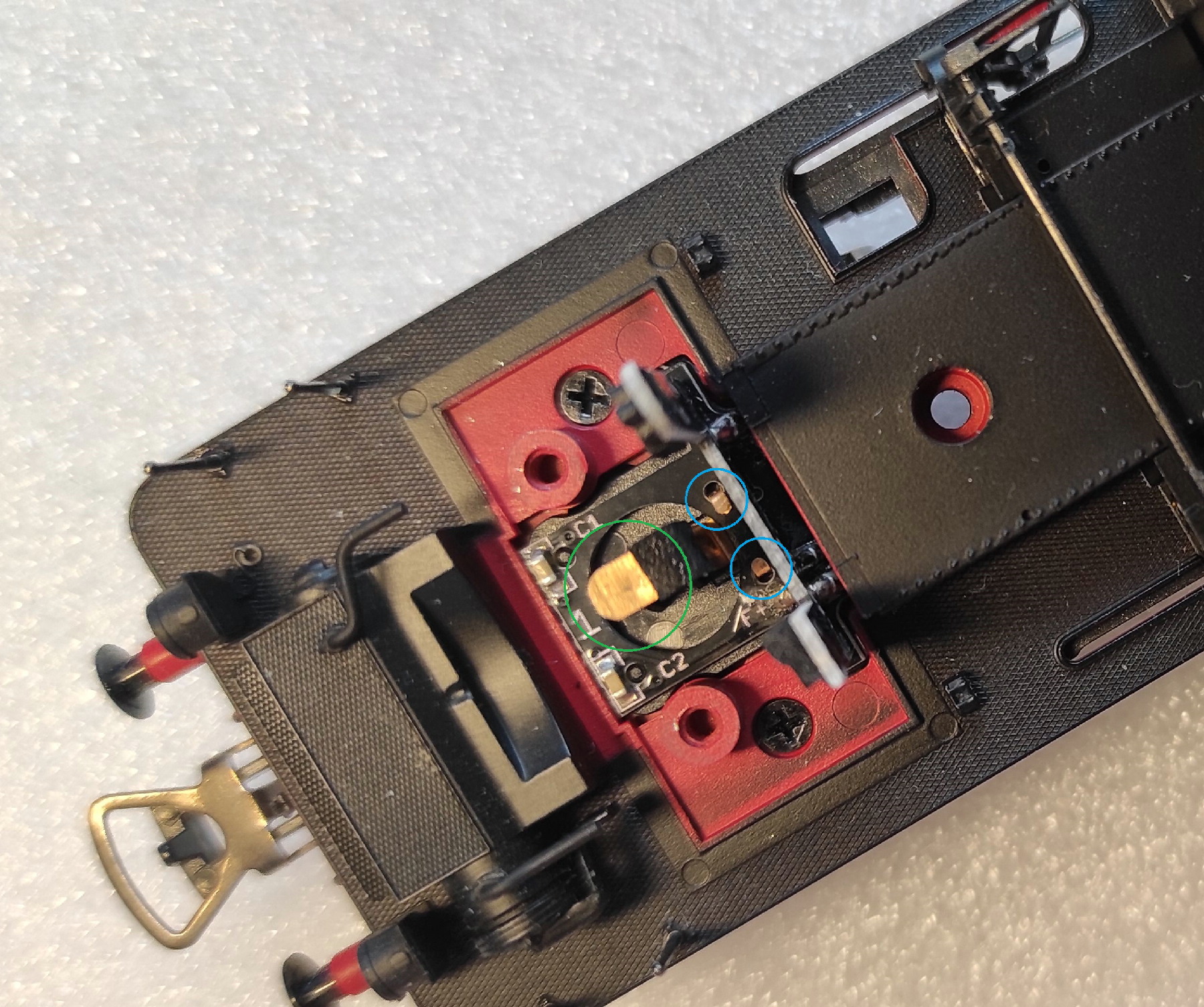

Спробував редагувати Ваше фото
Пелюсток на корпусі грузика , в який вставляється парогенератор, повинен лягти на контакт що я обвів червоним

Посадкове місце під грузик(вид зверху)
Тут видно, зокрема, глухі пластикові отвори, в які вкручуються гвинти, що кріплять грузик. Чорні гвинти, якими кріпиться до основного корпусу червона деталь, утоплені, і грузик їх не торкається. Отже, тут контакту грузика з корпусом локомотива немає. Не видно і якогось контакта на платі, якого б торкався грузик. Видно також два конденсатори та напис "F+" біля паяної доріжки.

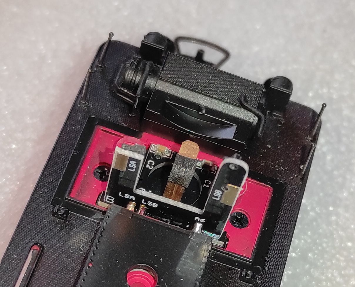

Вертикальна плата
Тут видно гумові прокладки, щоб грузик не торкався цієї плати. Також видно паяну доріжку, яка з'єднує напис "F+" і аналогічний напис на попередньому знімку.
Вертикальна плата (зворотня сторона)
Тут видно контактні майданчики LSA та LSB (LS - Loud Speaker). В "котлі" паровоза розміщений динамік. В "котлі" є контакти, які торкаються цих майданчиків. Також видно виводи плати LSA, LSB та A6.

Зніміть декодер та перевірте мультіметром на КЗ контакти обведені блакитним відносно зеленого. Якщо "обрив" то перевірте чи є контакт між грузиком та "блакитними" контактами.

Ну ок. Залишаеця версия шо Може котел яко́сь взаемодие з грузиком, передаючи контакт?
Так, я теж про це здогадався. Котел важкий, металевий. На котлі навпроти пелюстки є зачищене місце. Отже, якщо пелюстку на грузику відігнути, то буде контакт з котлом.
Котел кріпиться гвинтом до корпусу. Тому після того, як паровоз був зібраний, я успішно продзвонив ланцюг між корпусом димогенератора та цим гвинтом.
Але дим поки що не йде. :cry:

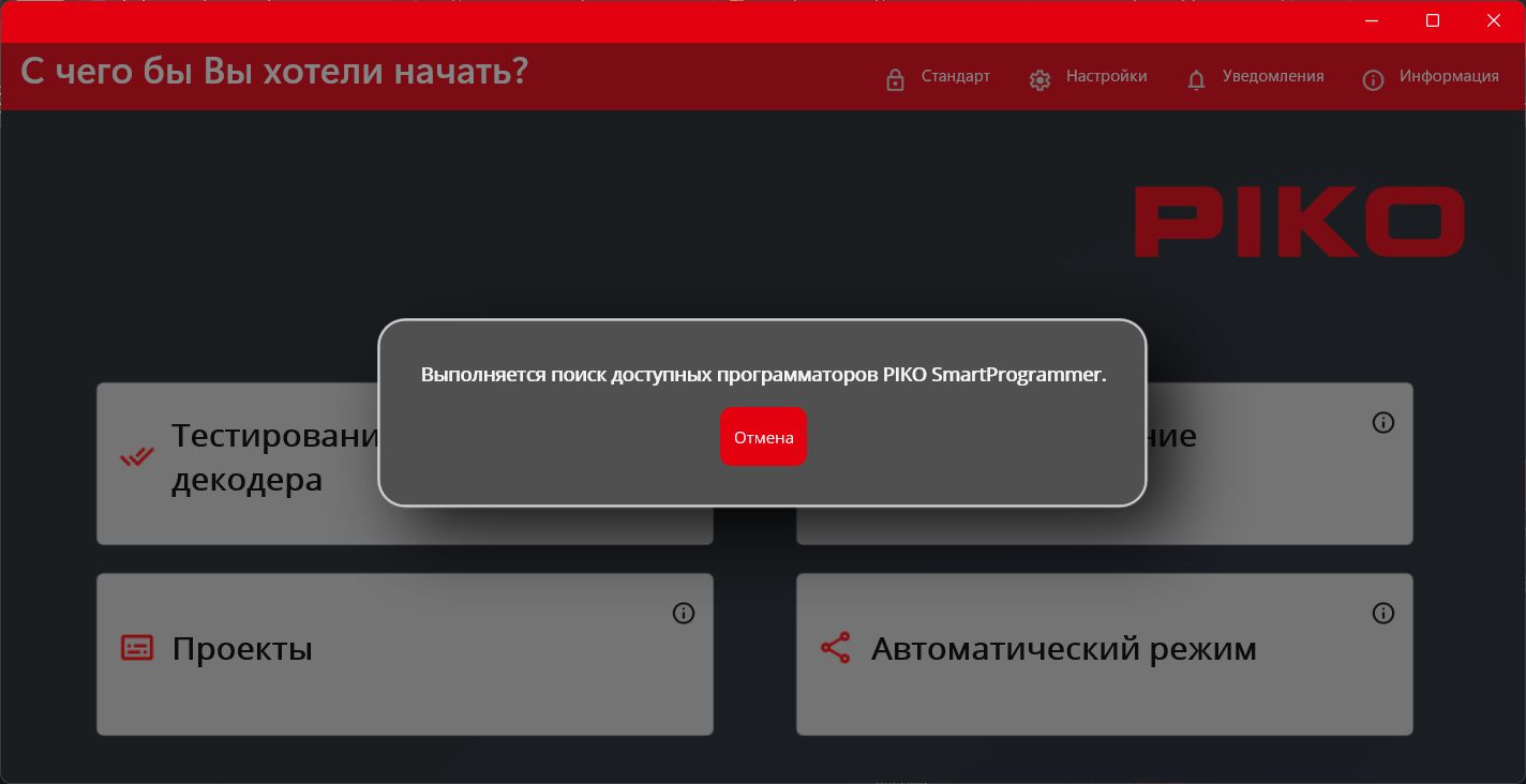

Закачайте приложение PIKO SmartProgrammer и попробуйте через него проверить настройки декодера
При подключении цифровой электросцепки на БР83.10 мне это приложение очень помогло
https://apps.microsoft.com/detail/9nzcr ... u-RU&gl=TJ
(приложение имеет русскоязычную версию, поэтому все понятно и легко работать с декодерами пико)

avl1957 писав:
Сьогодні, 12:05
Я правильно розумію, що окрім цього додатка має бути якесь "залізо (програматор?), яке взаємодіє з декодером?

За звичай так воно і є. Причому для кожного виробника тільки свій. Сторонні можуть в деяких випадках програмувати CV та керувати в тестовому режимі як звичайна командна станція.
