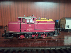

Доброго вечора, панове. Маю v60 від Roco, дуже побитий, але сучасна модель, з маховиком, NEM шахти, динамічні зчіпки. Привід на одну колпару з бандажами. З мінусів - жахливий стан поручнів та підніжок. Замовляти запчастини не вмію і не планую, а вони ніби з капрону і клей їх не бере.

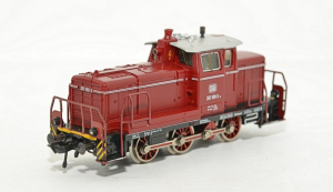

Побачив на сайті за кордоном 261 від фляйша, модель груба і доволі "топорна" на вигляд, без динамічних зчіпок, але привід на 2 колпари через шестерні, метал. По начинці дивився відео, що всередині широкий короткий мотор, впоперек, тобто про маховик і мови нема. З плюсів - це саме 261, вже після перейменування, тобто в мою колекцію вона підходить більше (зараз збираю рухомий склад DR i DB початку 80х).
Чи є фляйш норм варіантом? Мої потреби це хороші ходові якості та простота обслуговування, надійність, правильна колірна схема і рівень деталювання хоча б старе роко. Ще питання по фляйшу чи в правильному масштабі модель (читав тут, що вони дуже "творчо" ставляться до розмірів моделей).

У мене 261-й від "Фляйшман". Проста та міцна модель. Є плавний хід, впевнений токоз'єм. Але треба шукати в гарному стані. Бо якщо затерте покриття коліс та ушатана брудна механіка - хід буде відповідний...

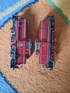

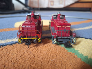

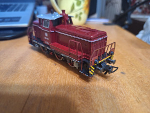

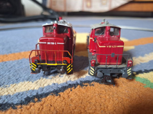

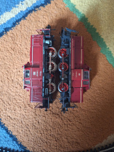

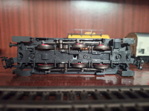

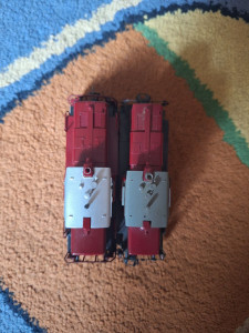

Нарешті отримав фляйш і ось маленьке порівняння.
Фляйш виглядає суб'єктивно приємно, хоча є спрощення (деталі відлиті з корпусом, на ходовій відлиті групками, а не окремо як на роко, завелика кабіна, зайнята мотором, зашироке моторне відділення, завелика відстань між колісними парами, завеликі ліхтарі, відсутність імітації гальм).
Роко точніший, динамічні зчіпки, маховик, обрезинена приводна колпара, чиста кабіна. Але поки я його не розрухав їздив з незначними "залипаннями".
Поганяв поки по п-профілю
https://youtu.be/uj7dZOZKMwg
Фляйш і без маховика їде дуже плавно і приємно, повільніше.
Роко їде різкіше і трохи швидше.
В "боданні", коли я дивився хто кого буде штовхати фляйш "фліфує" на місці, але роко посунути його не може.
Висновок - я залишаю в себе фляйш, роко виставлю на продаж. Перед тим може хіба спробую зробити силіконову форму з імітацією гальм роко, щоб зробити копії для фляйша.
Пилите, Шура, пилите. Они золотые.(с)"Золотой теленок"

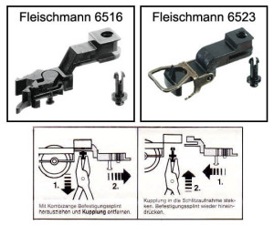

На этой модели со сцепками не придётся особо мудрить, т.к. штатные крюки можно заменить стандартными сцепками Fleischmann 6516 (Profi) или Fleischmann 6523 (накидная петля):
А то, что нет динамического механизма, - не беда. Если следующий за локомотивом вагон будет с динамическим механизмом, то этот тандем без проблем пройдёт любые повороты.
У меня на тендере Р8 (без динамического механизма) штатно стояли крюки, заменил их на сцепки 6516 (Profi), и с вагонами с динамикой он проходит даже радиус 342,5мм.

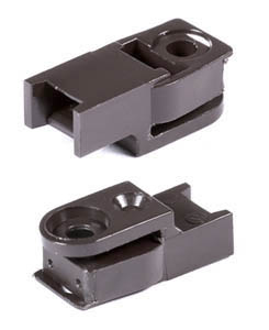

Есть ещё NEM-адаптеры Fleischmann 384001/00384001 под любые сцепки, но у нас это большая экзотика
