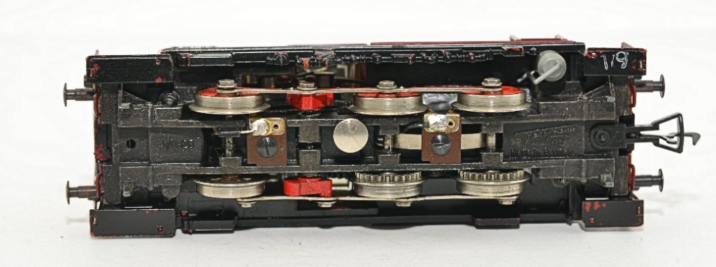

Побачив на сайті за кордоном 261 від фляйша, модель груба і доволі "топорна" на вигляд, без динамічних зчіпок, але привід на 2 колпари через шестерні, метал. По начинці дивився відео, що всередині широкий короткий мотор, впоперек, тобто про маховик і мови нема. З плюсів - це саме 261, вже після перейменування, тобто в мою колекцію вона підходить більше (зараз збираю рухомий склад DR i DB початку 80х).

Це не сучасна модель, а досить давня, приблизно 90-ті роки минулого сторіччя. Вже тоді(і навіть ще раніше) локомотиви Роко були з NEM-шахтами та маховиками.
У Фляйша, крім дійсно древнього мотора буде проблема ще й з зчіпками. Оті "недоразумєнія" з гаками зчіпляються тільки з такими ж. І по висоті розташовані набагато вище, ніж зчіпки на моделях інших виробників.

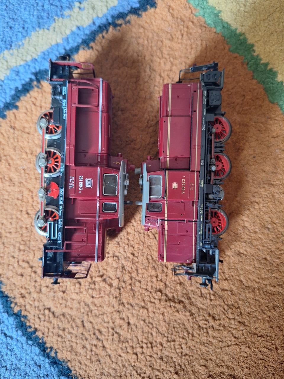

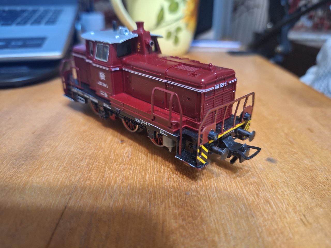

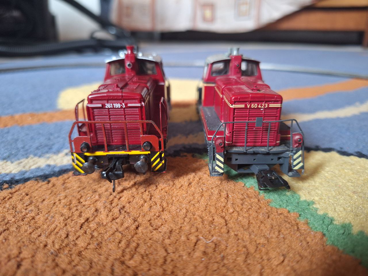

Нарешті отримав фляйш і ось маленьке порівняння.
Фляйш виглядає суб'єктивно приємно, хоча є спрощення (деталі відлиті з корпусом, на ходовій відлиті групками, а не окремо як на роко, завелика кабіна, зайнята мотором, зашироке моторне відділення, завелика відстань між колісними парами, завеликі ліхтарі, відсутність імітації гальм).
Роко точніший, динамічні зчіпки, маховик, обрезинена приводна колпара, чиста кабіна. Але поки я його не розрухав їздив з незначними "залипаннями".
Поганяв поки по п-профілю
https://youtu.be/uj7dZOZKMwg
Фляйш і без маховика їде дуже плавно і приємно, повільніше.
Роко їде різкіше і трохи швидше.
В "боданні", коли я дивився хто кого буде штовхати фляйш "фліфує" на місці, але роко посунути його не може.
Висновок - я залишаю в себе фляйш, роко виставлю на продаж. Перед тим може хіба спробую зробити силіконову форму з імітацією гальм роко, щоб зробити копії для фляйша.
