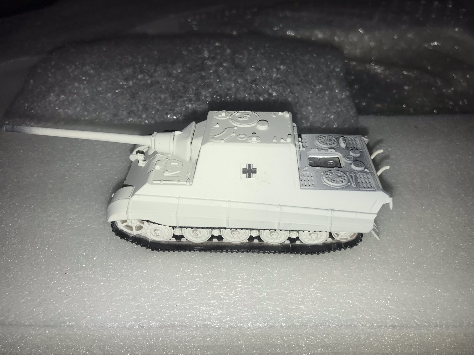

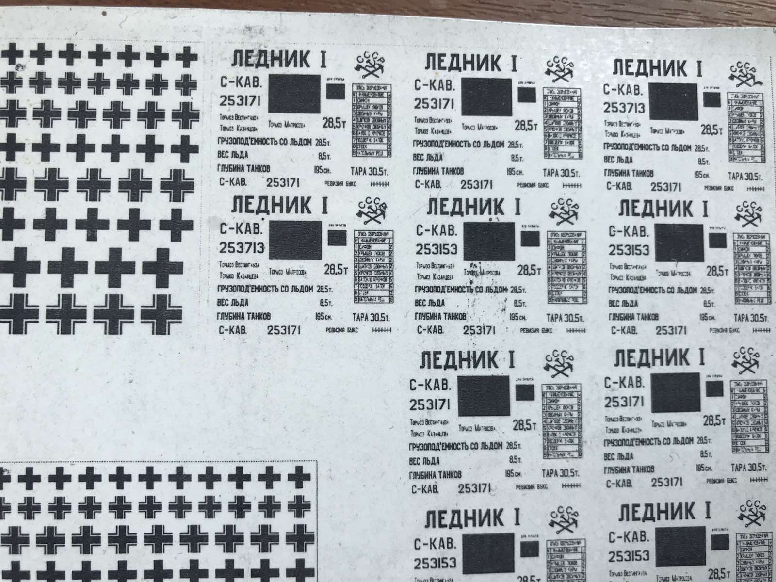

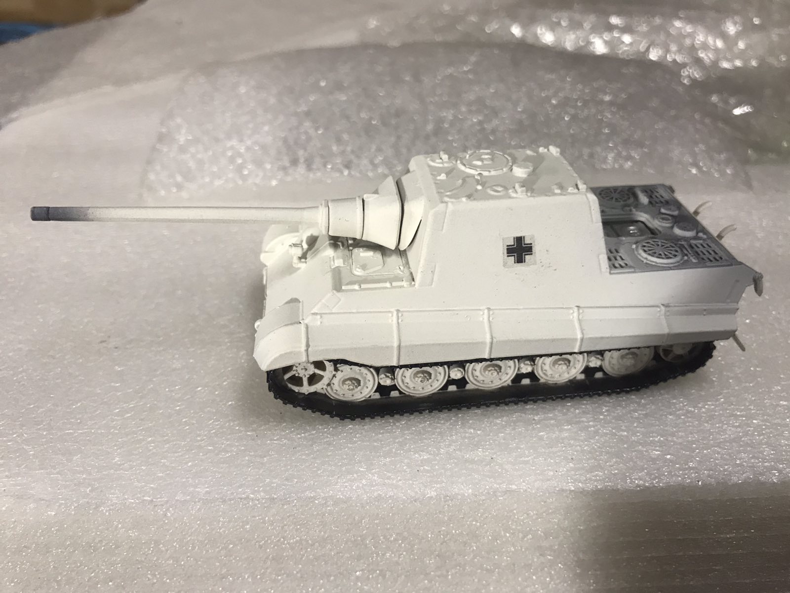

Пока решают, какие декали выпускать, разработал немного черных декалей. Немецкие балкен-крейцы от 3,2 до 5,75 мм и надписи на ледники 4-осные 30-50 гг. Распечатал на декольной бумаге на лазерном принтере. Получилось довольно неплохо. Для экспериментов брал остаток листа от цветной печати (когда-то показывал в своей тме), так что не обращайте внимания на мазки от прошлой печати. :oops:
Попробовал на модели немецкой самоходки, результат порадовал. :)
Есть разработки надписей пассажирских вагонов 40-60 г.г., там даже под шелкографию разработка. И по УЗ кое-что имеется, для грузовых.
Разработал надписи и для ледников 2-0сных, немного отличаются. Но об этом позже. Бумаги для деколей пока хватает. ;)

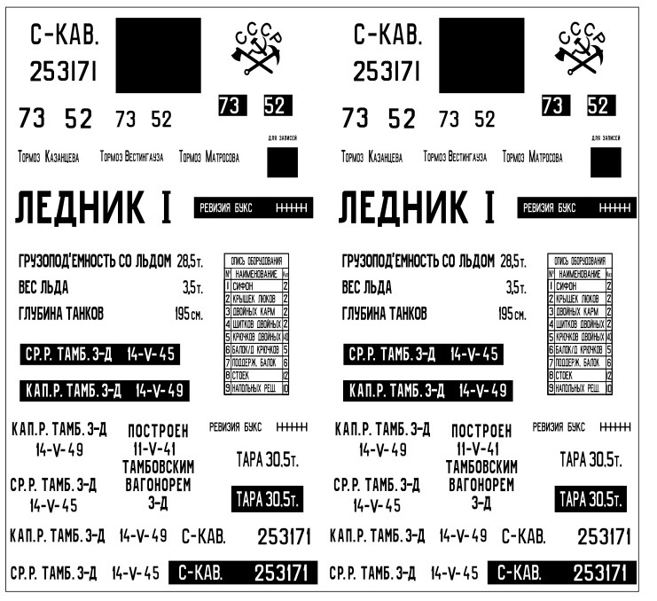

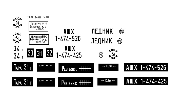

Розробив деколі наславнозвісний вагон-ледник Ашхабад. Написи співпадають по розміру і формі з оригінальними, з доповненнями. На фото тількт на один бік, але для трьох вагонів - з різними номерами. Один комплект - щоб виправити написи вагона, ще два - для пререробці в вагони з іншими номерами. Щоб були різні в складі потягу. :!:
Так як розраховую на свій лазерний принтер, то за відсутності білого коліру, буде техніка маски - білим зафарбовується місце под написом, зверху клеїться чорна дека (на рамі вагона). Як роздрукую, буду експериментувати.
Аскольд
Повідомлень: 418
Имя: Геннадий
Звідки: Бердичев
Has thanked: 506 times
Been thanked: 559 times
Re: Какие нужны декали?
Повідомлення Аскольд »

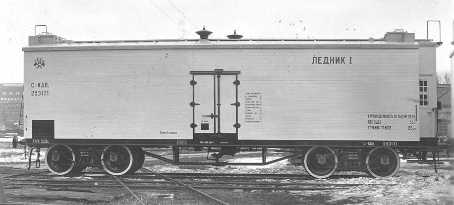

Довів до пуття комплект на льодовики Радянської залізниці кінця 30-х років. З варіантом заміни номера. Також варіант написів на вагон із чорною рамою. Написи взяття з оригінального вагона. Щодо заводу, де робився середній та капітальний ремонт не впевнений, не настільки поринув у тему. Можливо, Брянський завод. Якщо хтось в курсі, підкажіть.
Буду роздруковувати, але на лист потрібно кілька комплектів. Тож охочі придбати можуть звертатися до особистих повідомлень. Компонуватиму аналогічний на «Ашхабад». Покажу трохи згодом, як закінчу.

Готові декалі до вагонів типу "Ашхабад".
Наступний крок - цистерни. ;)
