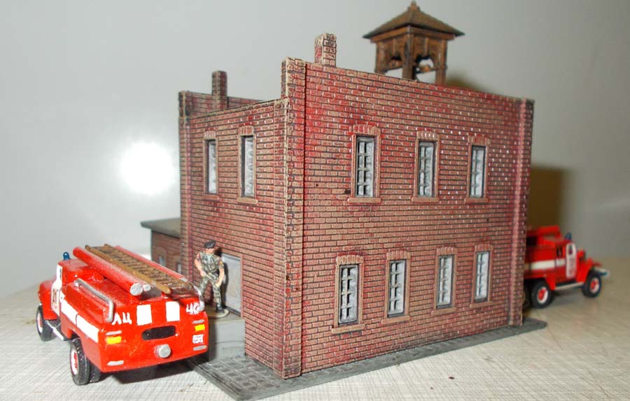

Дальше пошла пожарная часть. Model Power арт. 1511.
Она тоже подошла:
А вот фотографии с отечественной техникой:
Как видите, хотя полноприводный высокий ЗиЛ-157 (да еще со всяким пожарным оборудованием на крыше) в ворота не лезет, более низкие американские пожарные машины на базе International К-серии вполне с воротами сочетаются.
Ворота сарая сбоку маловаты для автомобиля, конечно - будем считать что это просто сарай.
