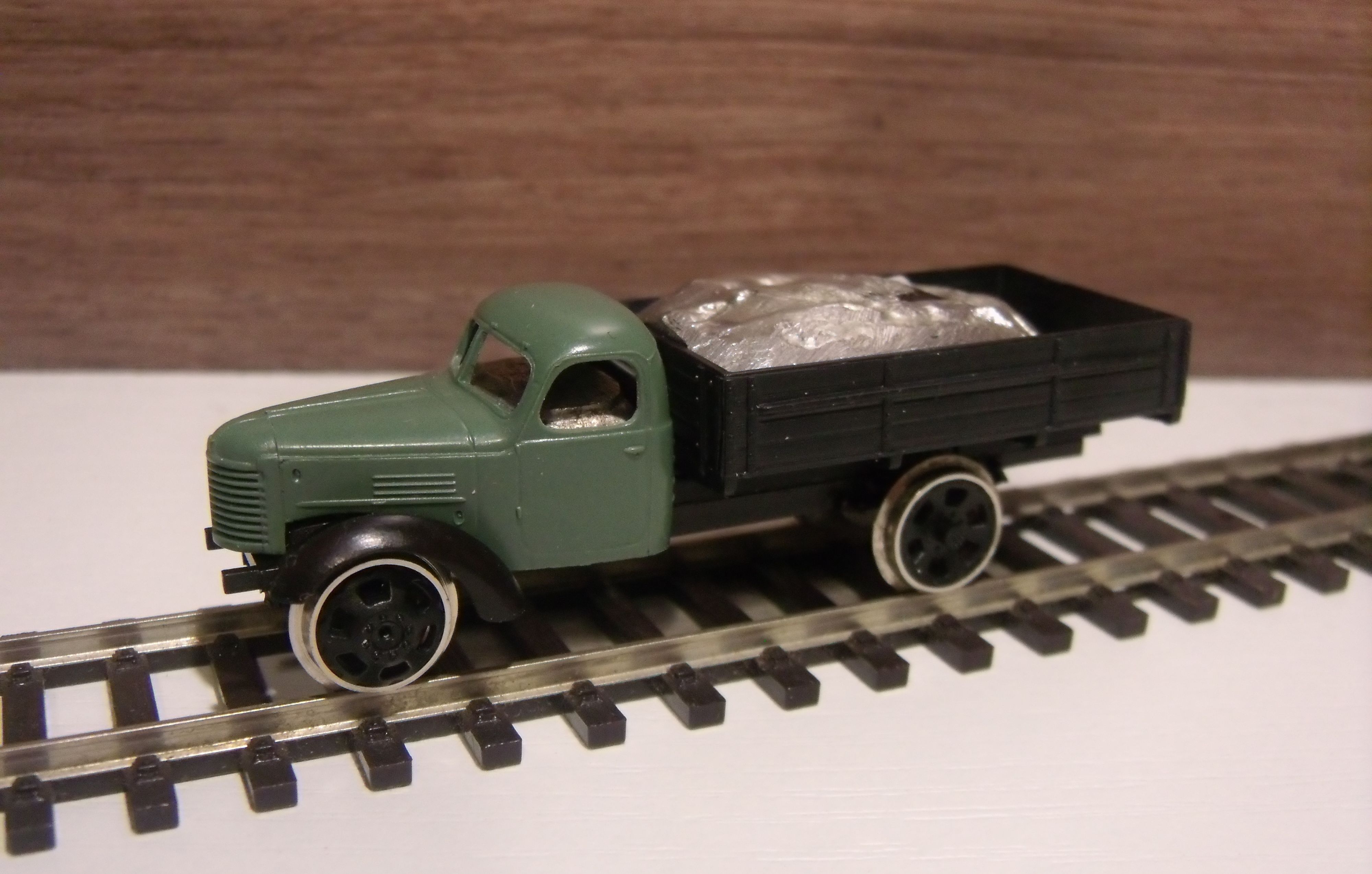

Всем привет 8-)

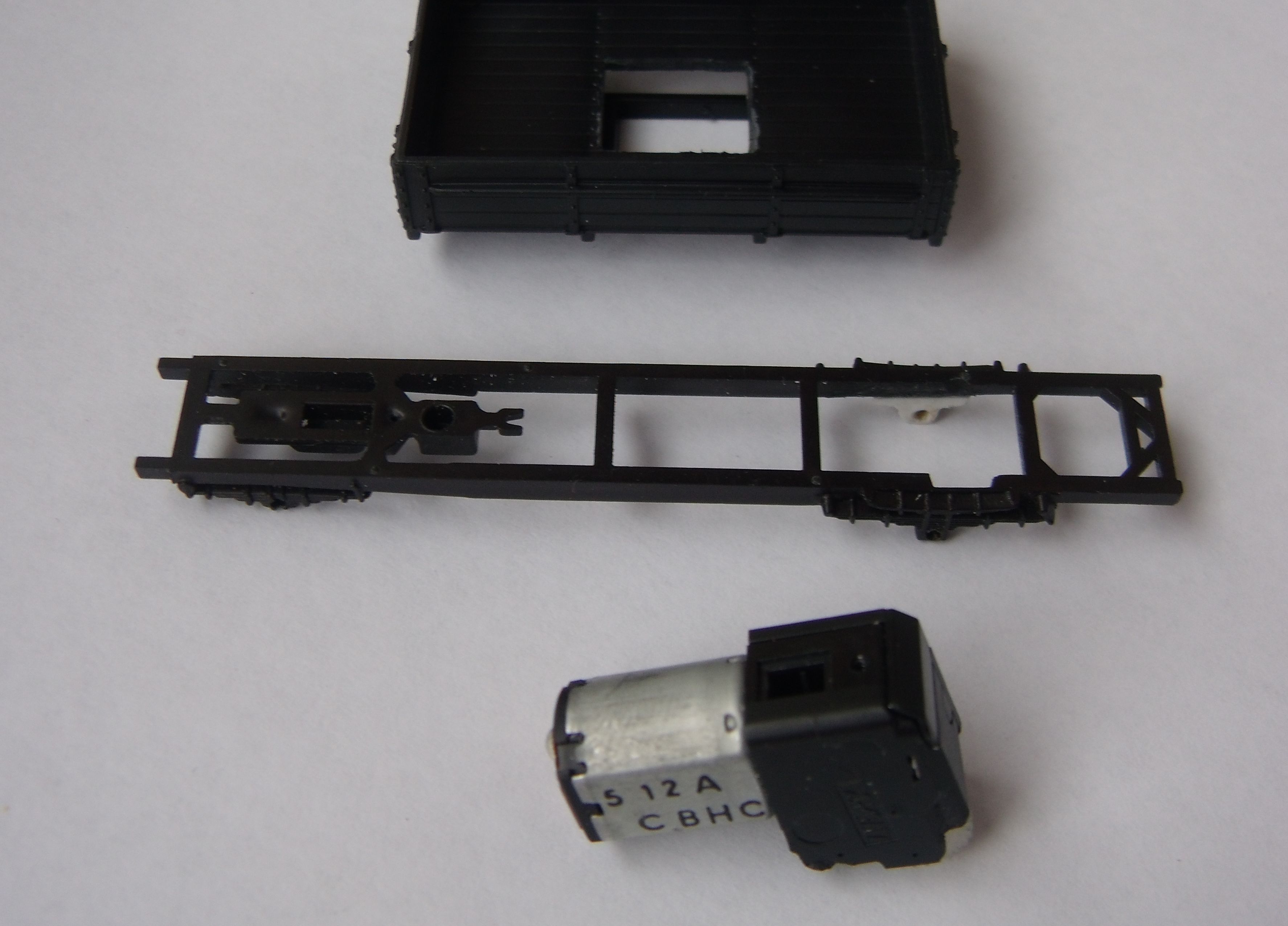

Заинтересовали машинки склейки, поискал в сети, наткнулся на серию ЗИС и ЗИЛ от ZZ модель, тут их уже собирали, Стинк показывал, и захотелось усложнить задачу - моторизировать эту "крошку".
Исходник - содержимое вот этой коробочки :roll:
Проведена масса всяких эксперементов с двигательными характеристиками модели :ugeek: , - подбором приводящего механизма, токосъемом, трением на колёсах, общим весом аппаратика, развесовкой по осям, работа с неполярным конденсатором.

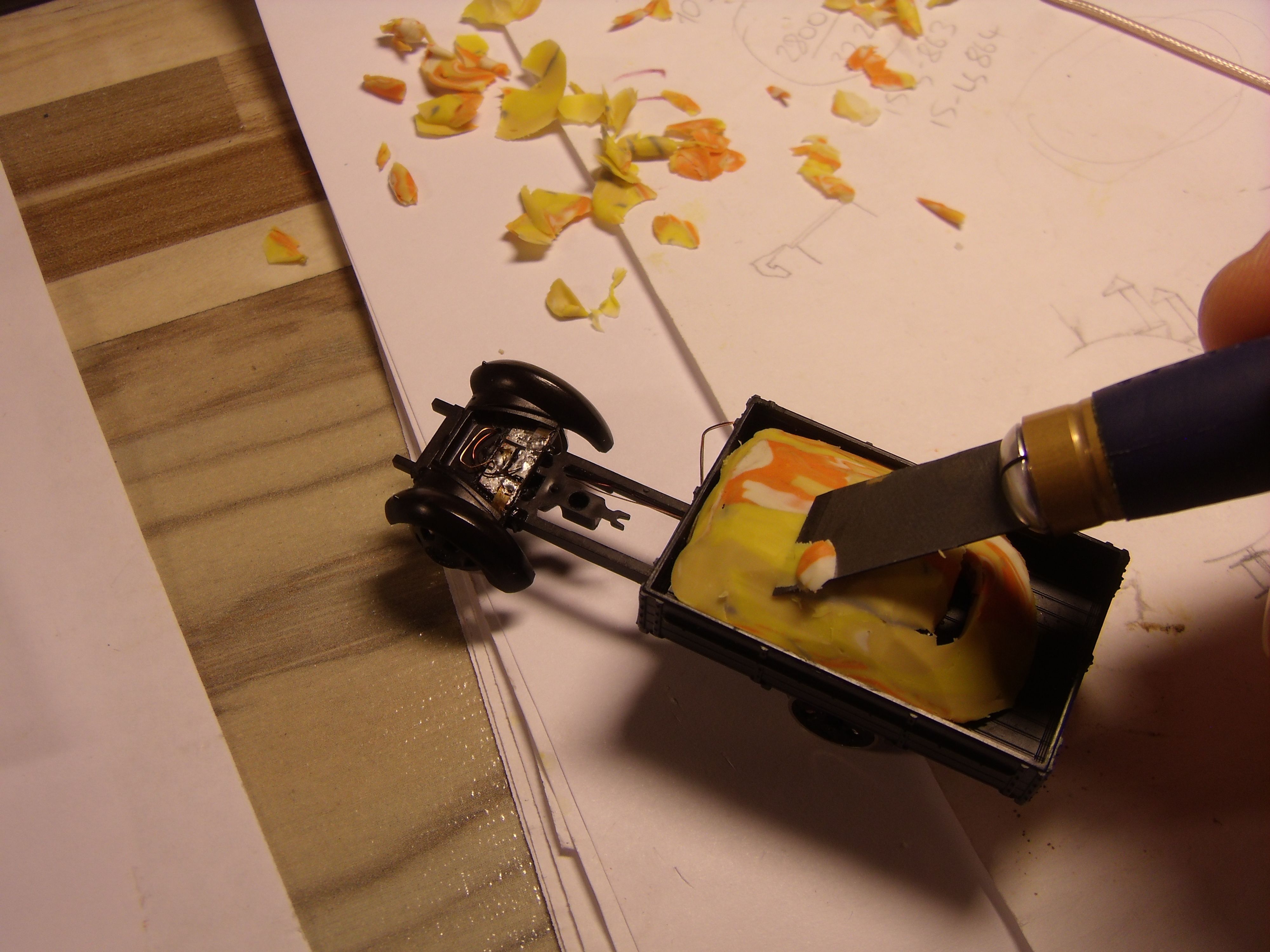

Освоена новая для меня технология литья груза, отснято более под 100 фот процесса. 8-)
Вожусь уже так месяц, и вот он наконец поехал, именно так, как я 8-) себе представлял
Теперь займёмся внешним видом.

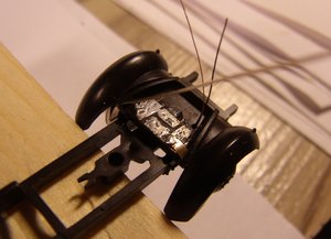

Что за двигатель - на какое напряжение? Если не 12V, то ограничивалось ли напряжение на нём? Или просто подаётся пониженное напряжение? И, если можно, фото снизу.

Спасибо за отзывы ;) .
Итак, вот интересные подробности -

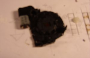

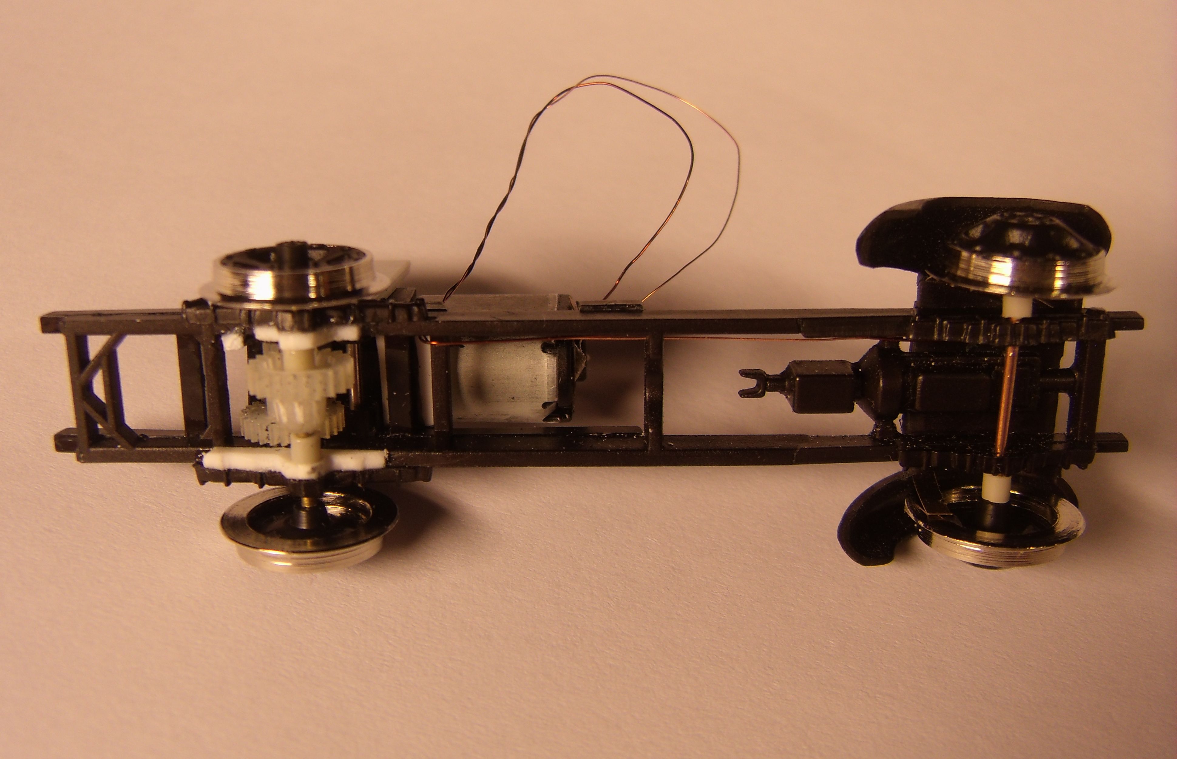

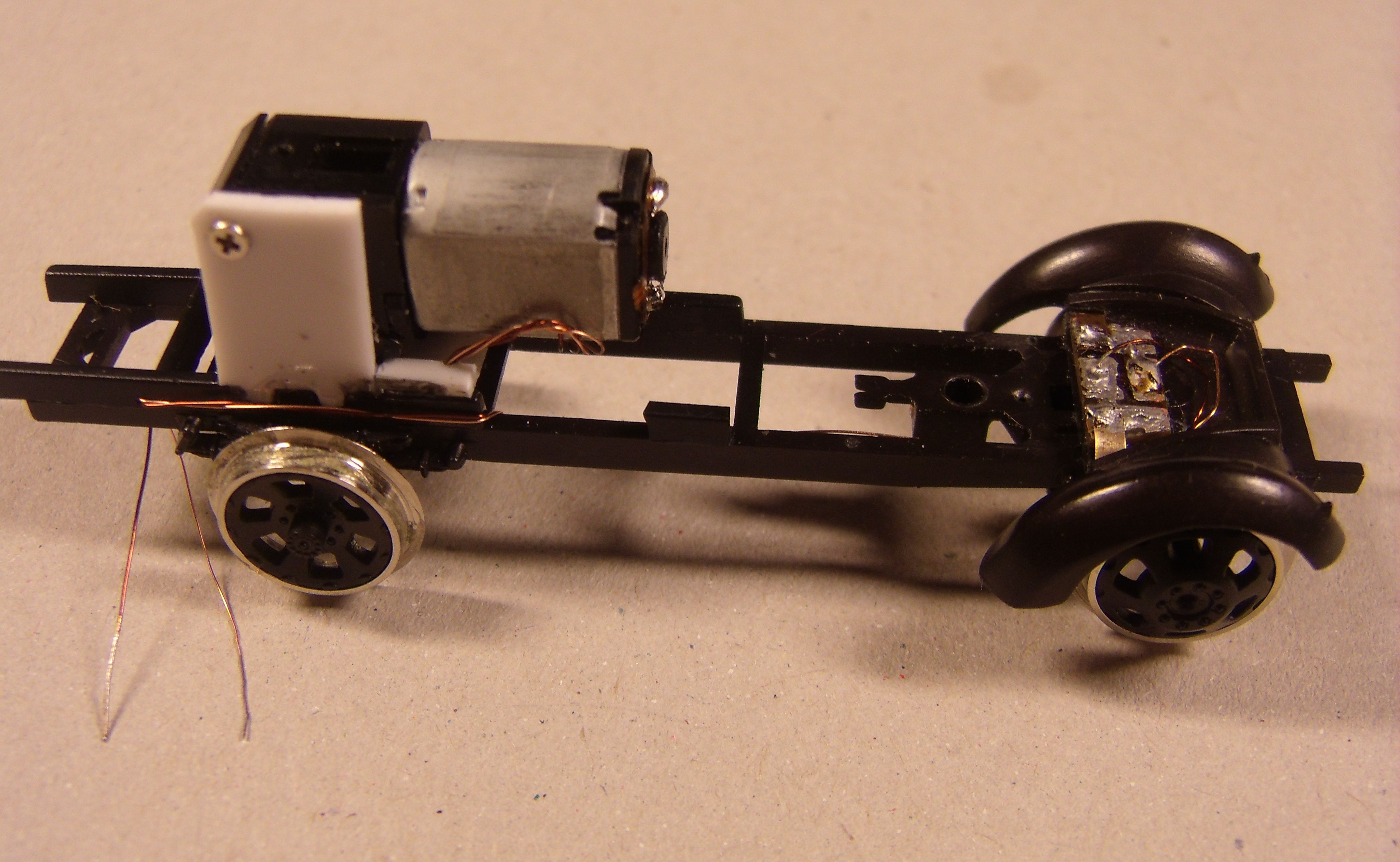

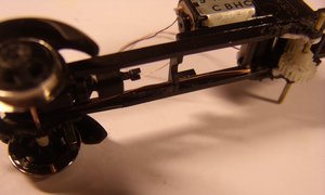

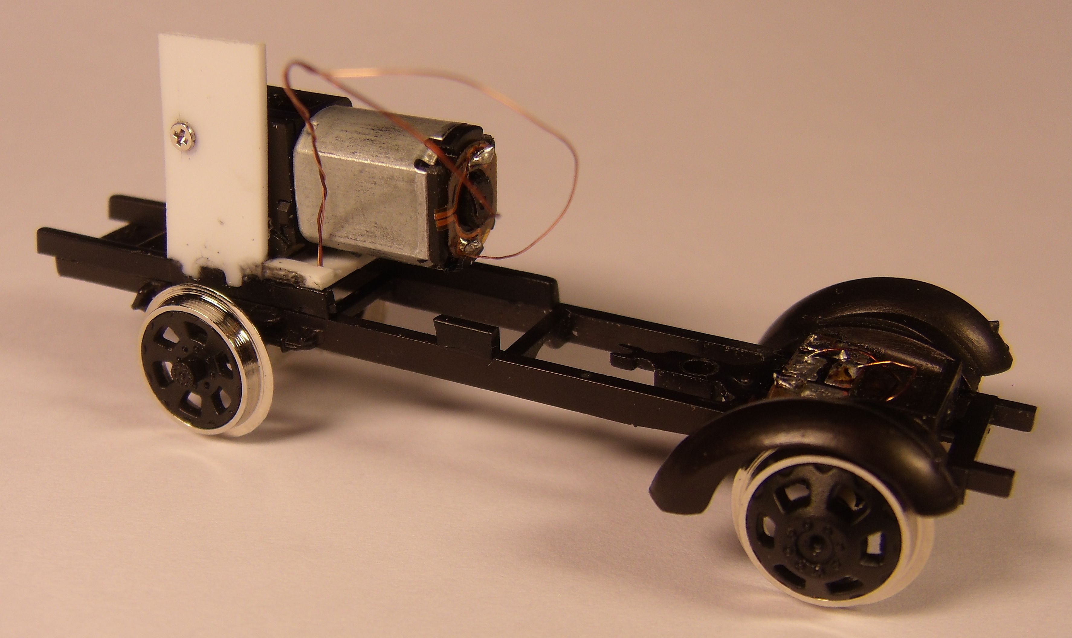

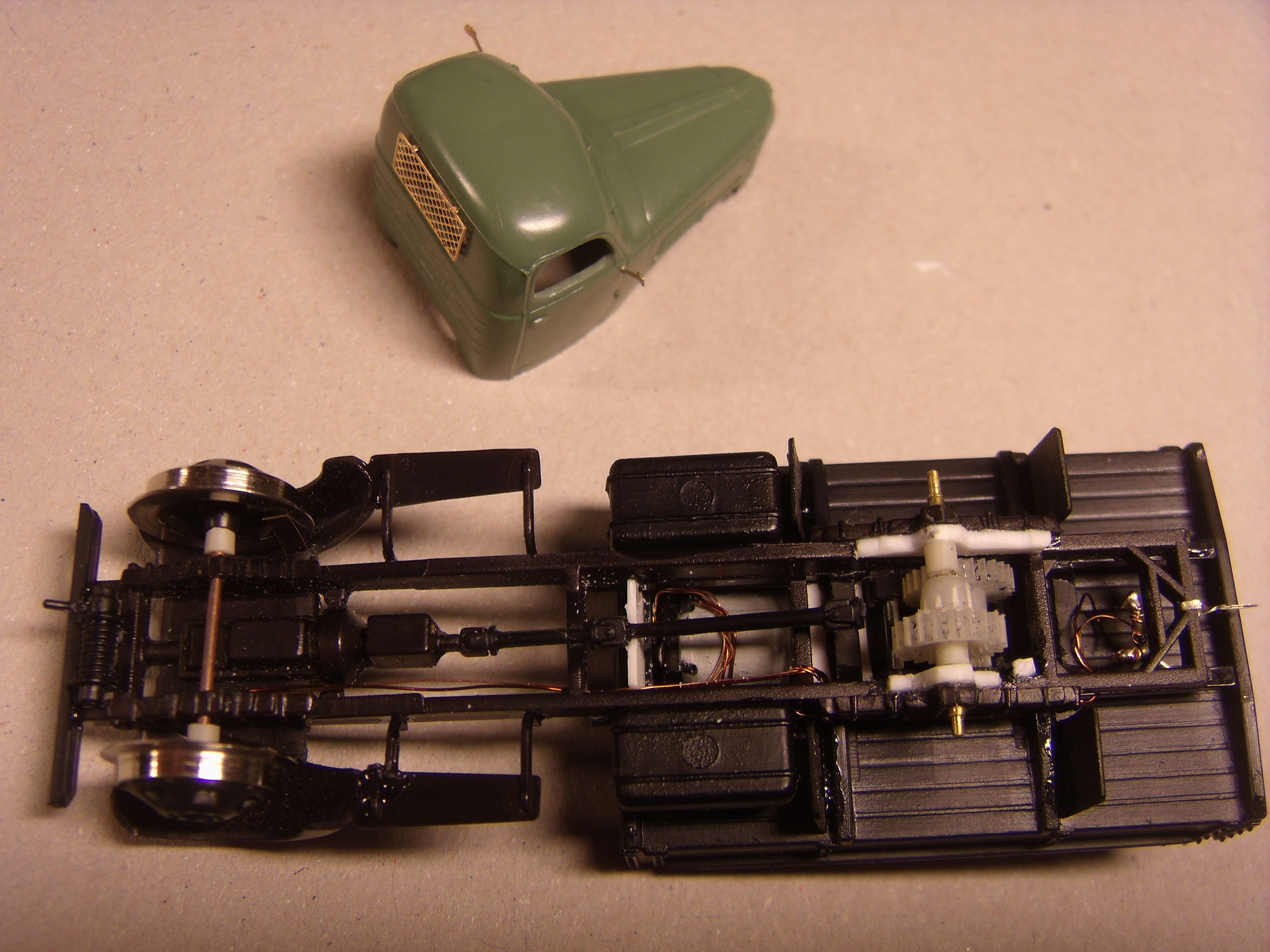

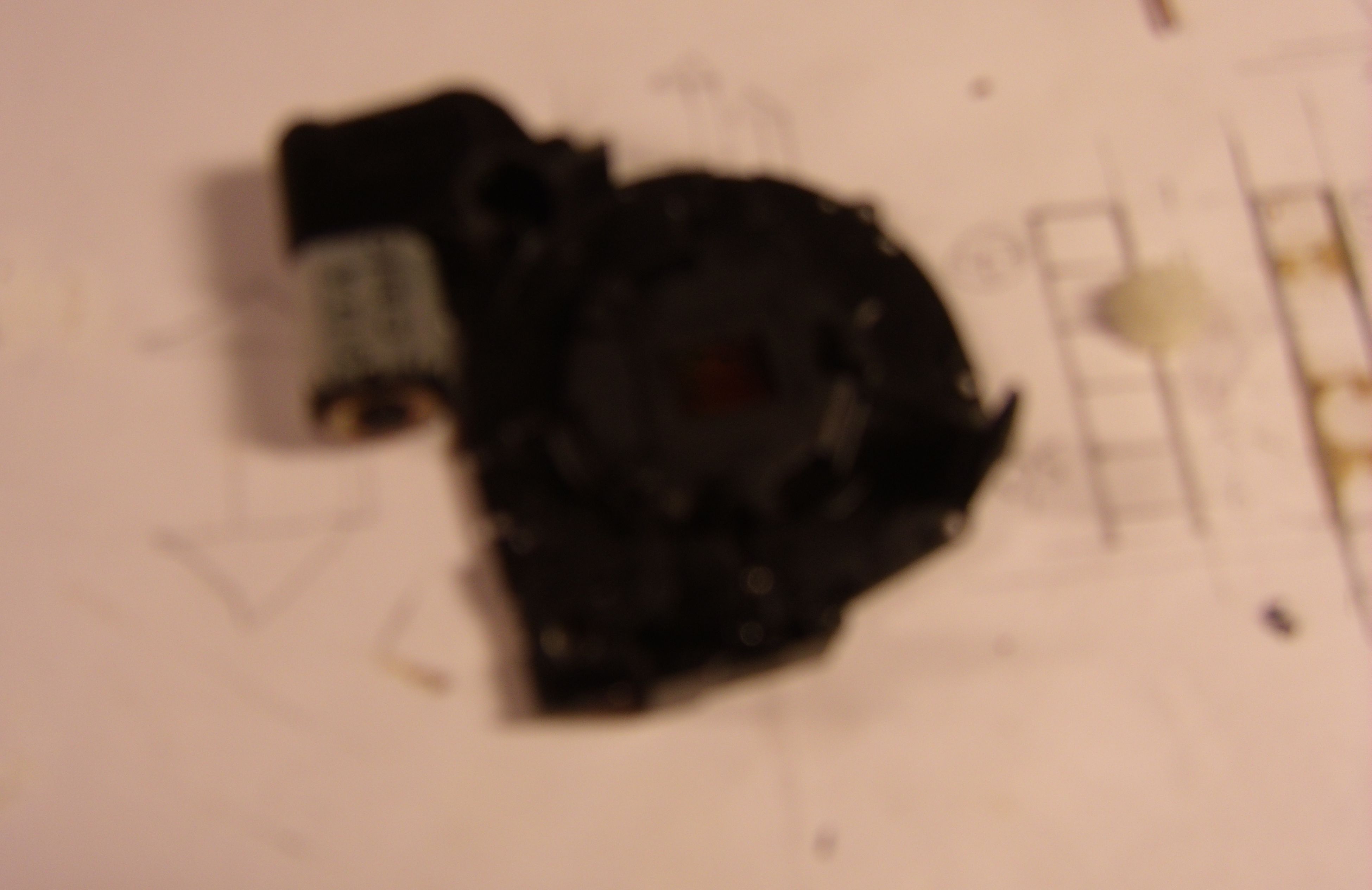

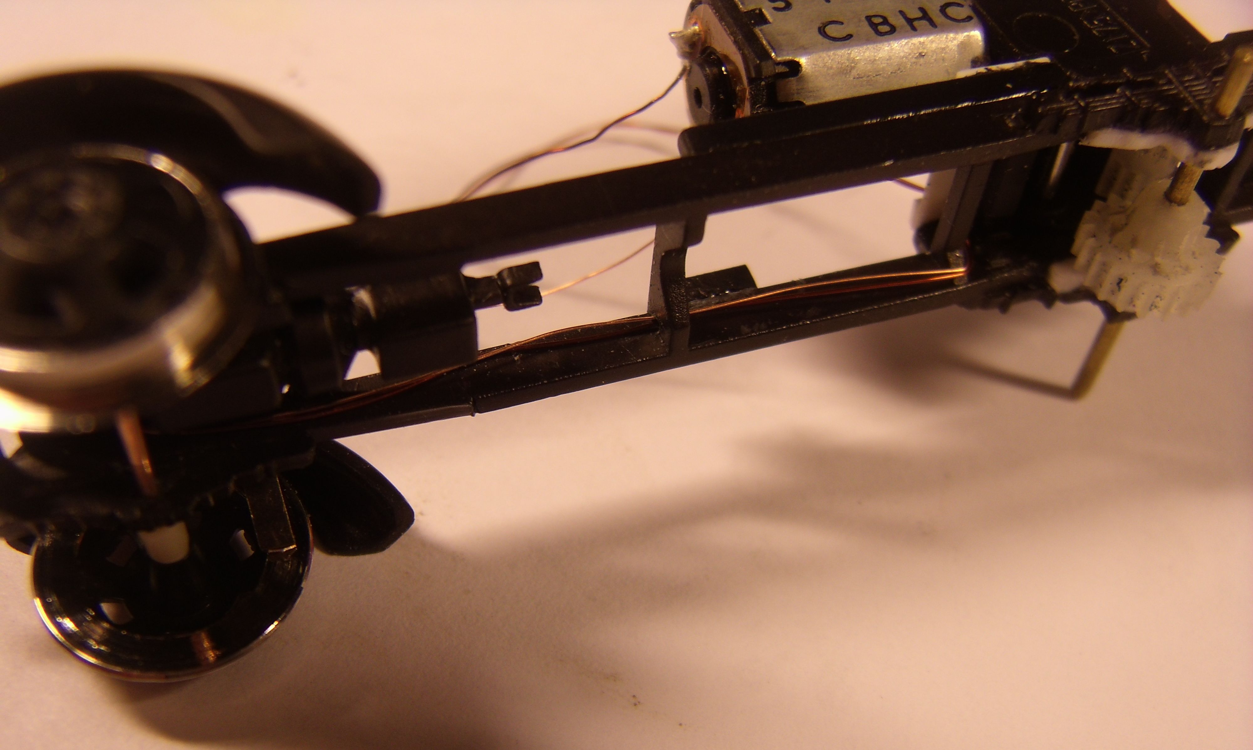

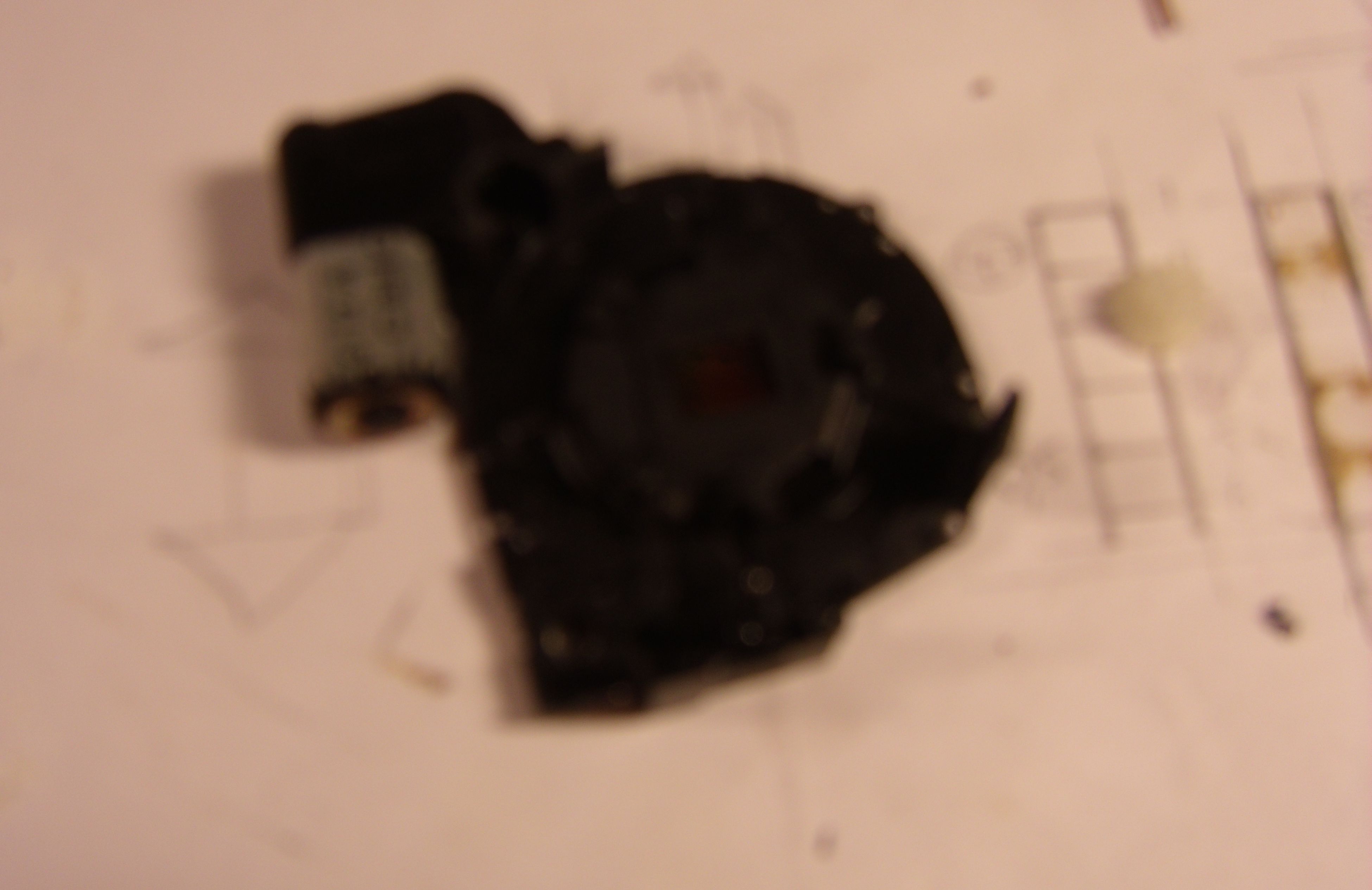

Мотор.

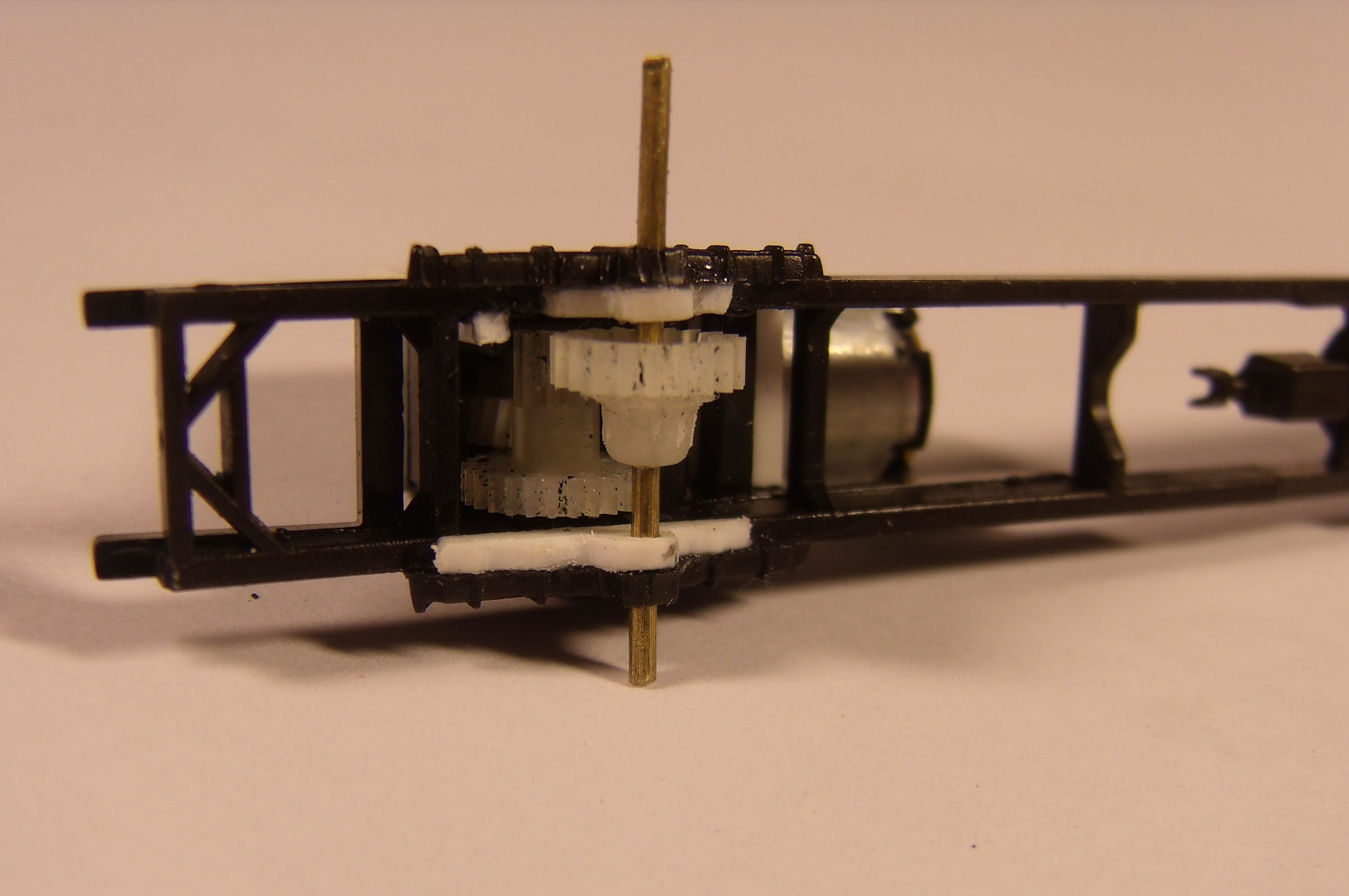

Использована конструкция вместе с редуктором, от фотоаппарата.
По принципу "Микела́нджело" - с редуктора убрано всё лишнее, и он начал замечательно влезать в раму.

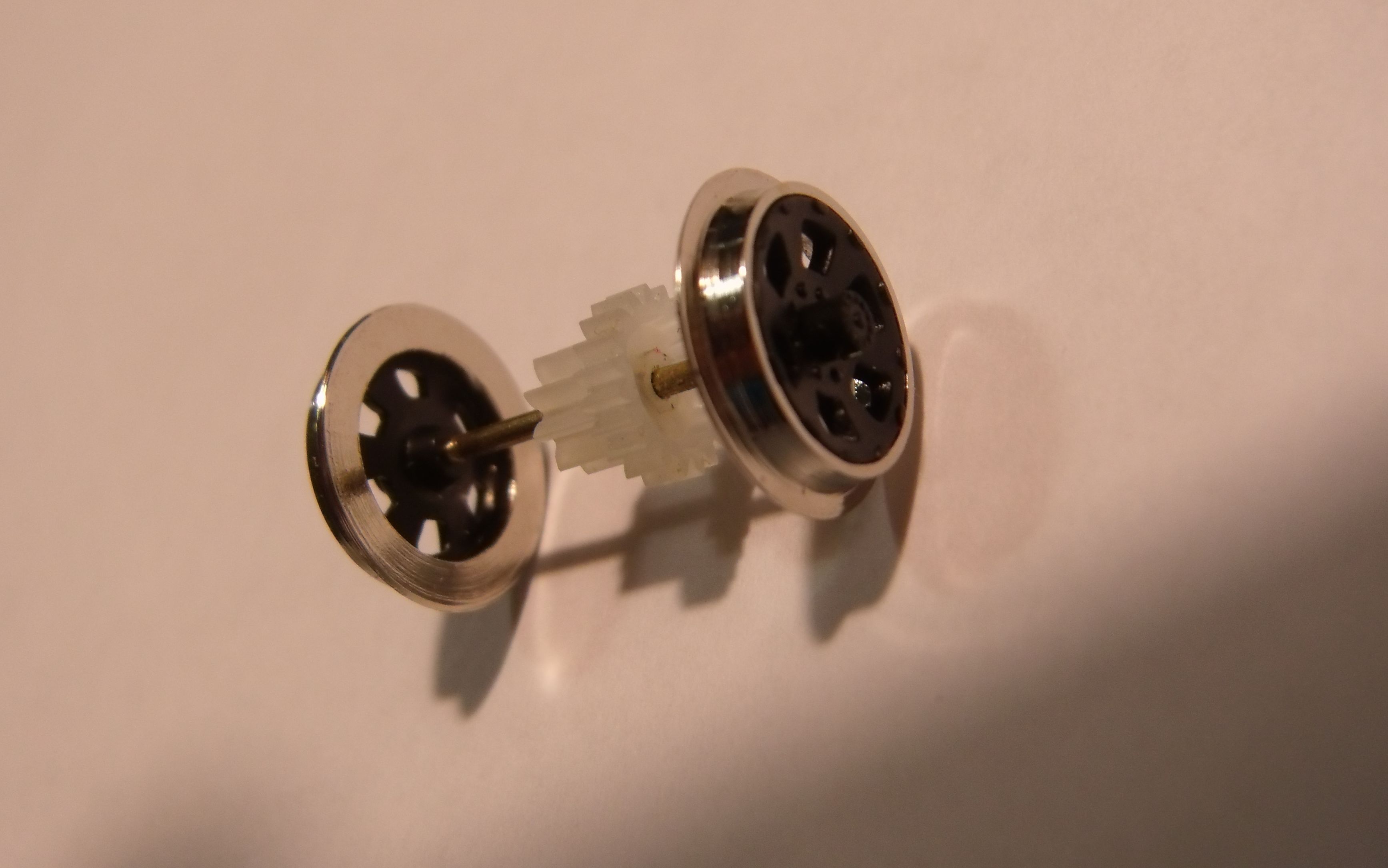

На ось задних колёс одета шестерня от этого же редуктора, которая была последней в нем, с самой малой скоростью вращения, и соответственно с самой высокой мощностью.
К раме приклеены усиливающие полозья и упоры для редуктора, что бы становился "как родной".
Мотор номинально 3V, оптимальный ход на 4-7V, давал до 12V - режим допустимый.

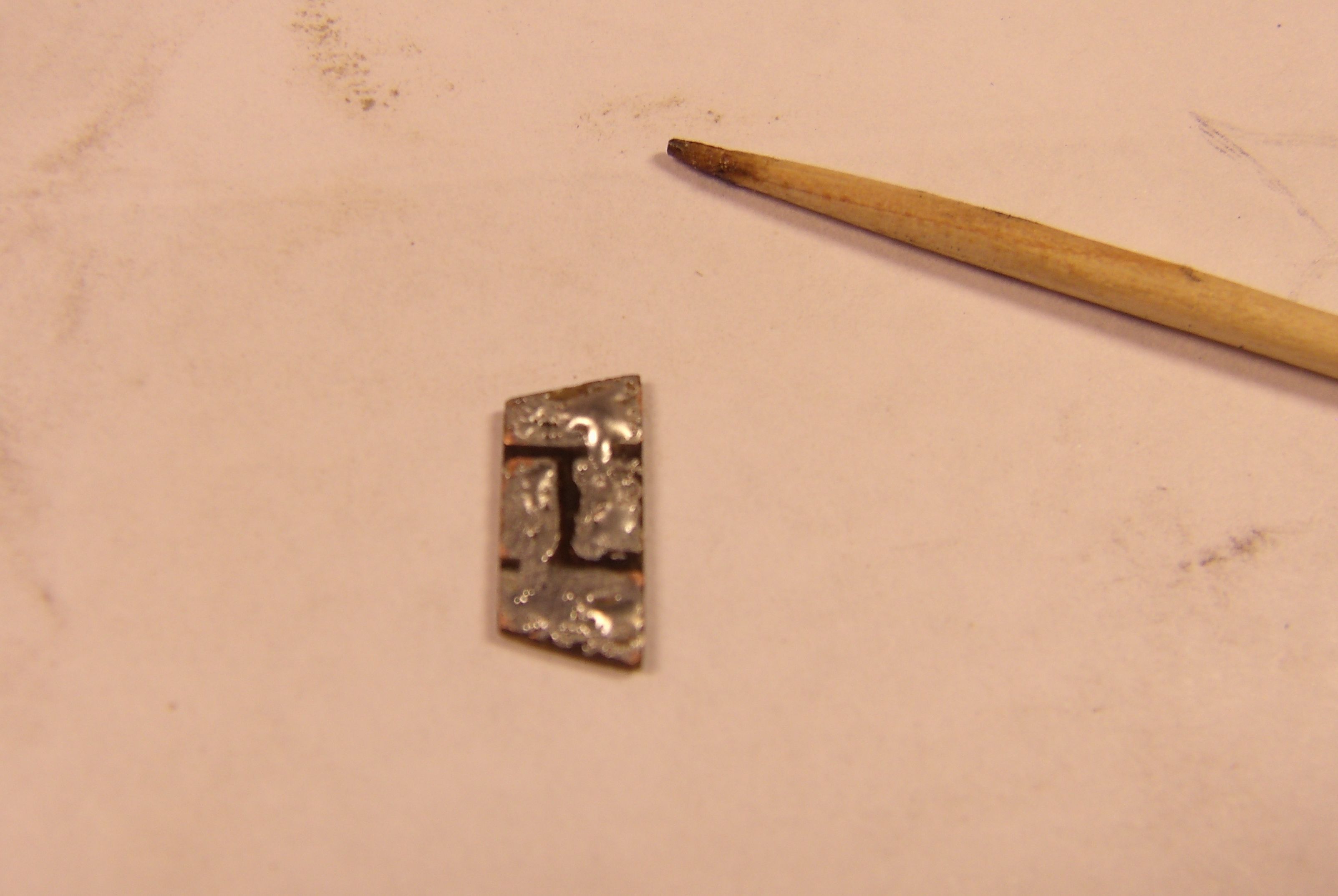

Токосъём.
Сделан только с передних колёс.
Изготовлен из упругой! листовой латуни (или не латуни, но очень похожа), вырезана полоска, вставлена в пропиленный паз, и припаяна к микроплатке.
Из-за создания пластинками давления-трения на колёса изнутри, колёса стали хуже крутится, поэтому большой груз на переднюю ось был критично Важен!

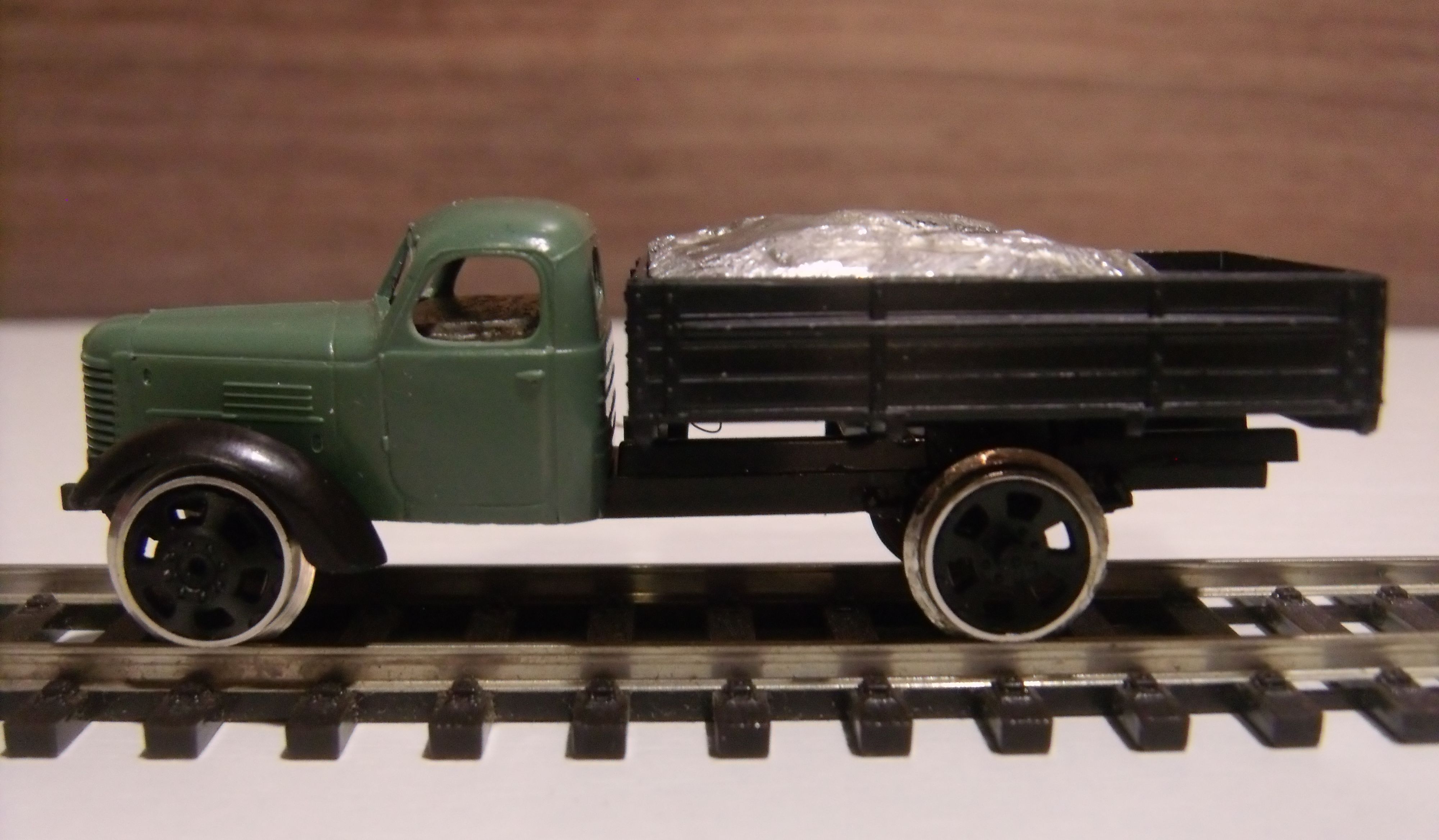

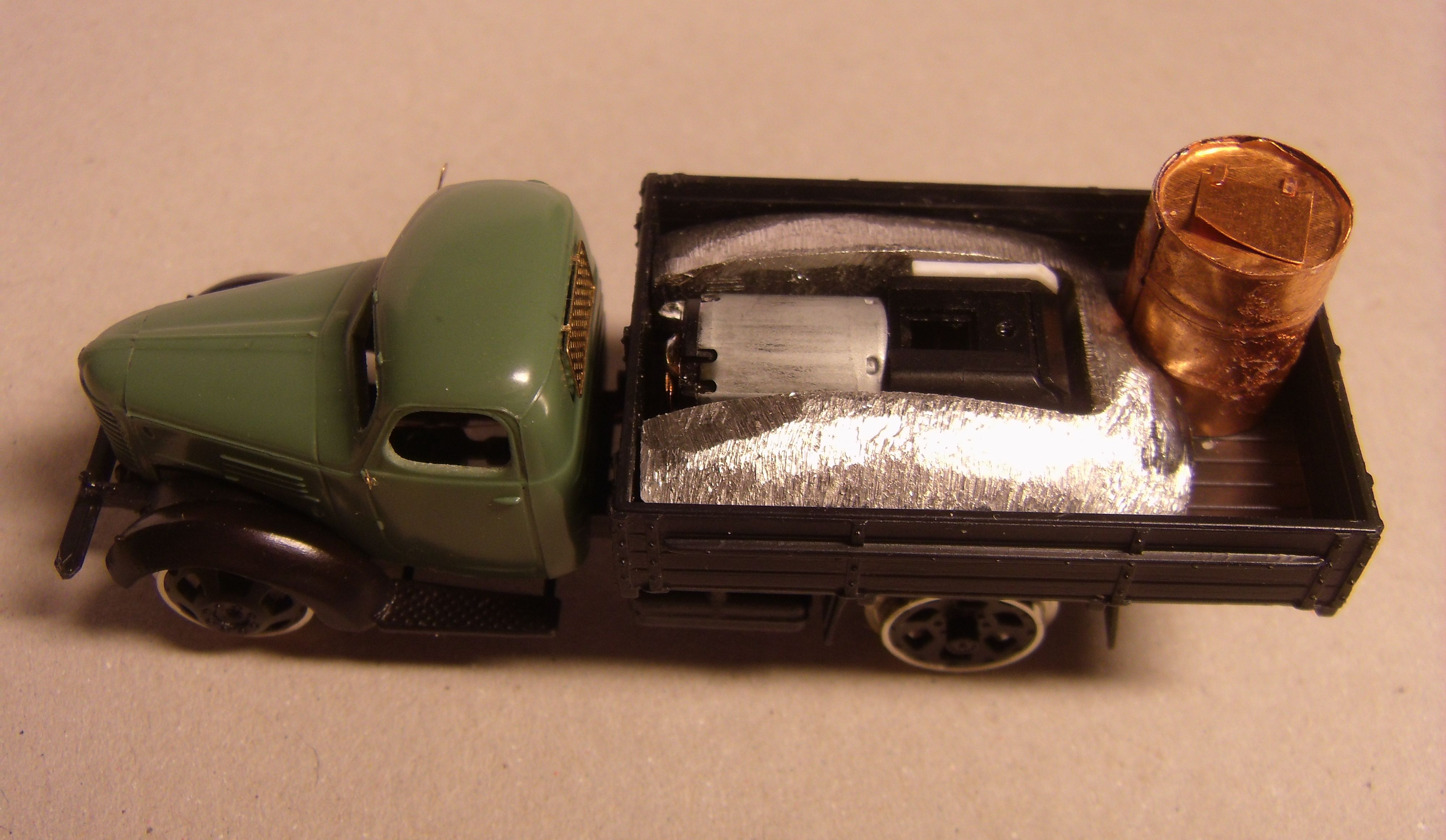

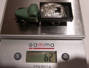

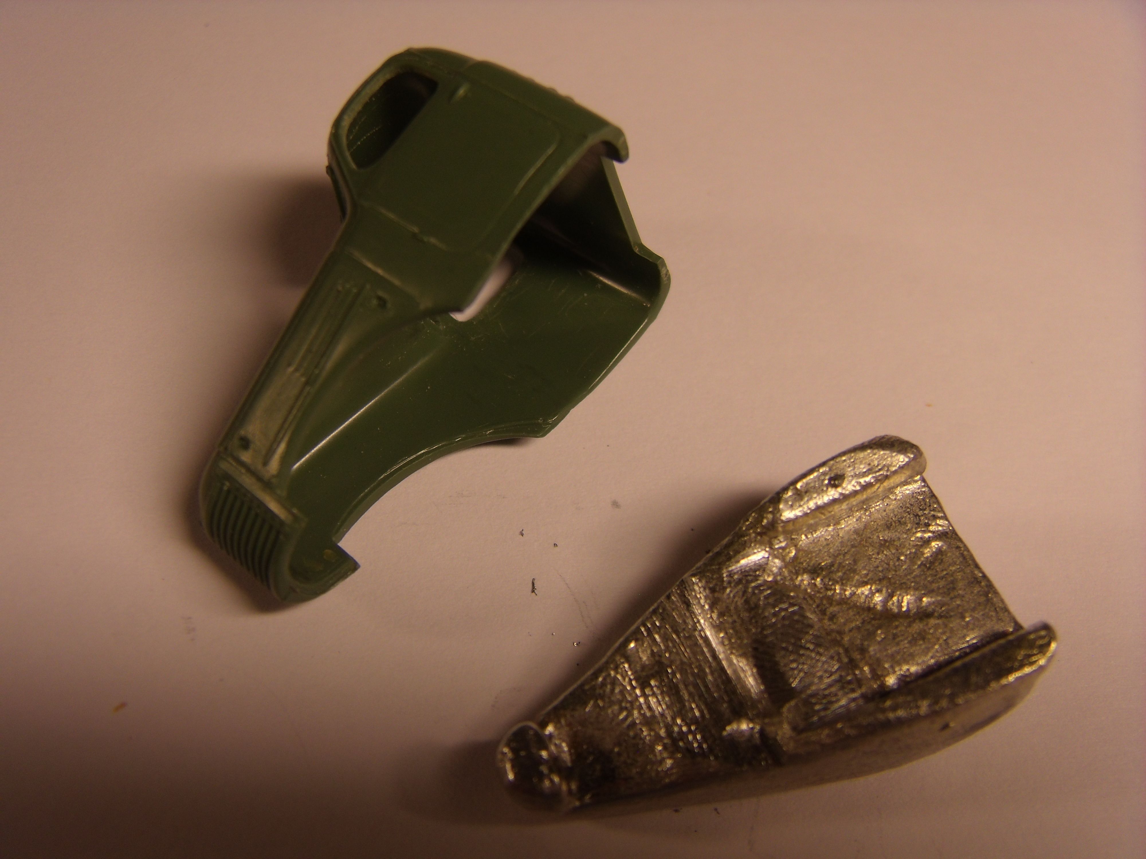

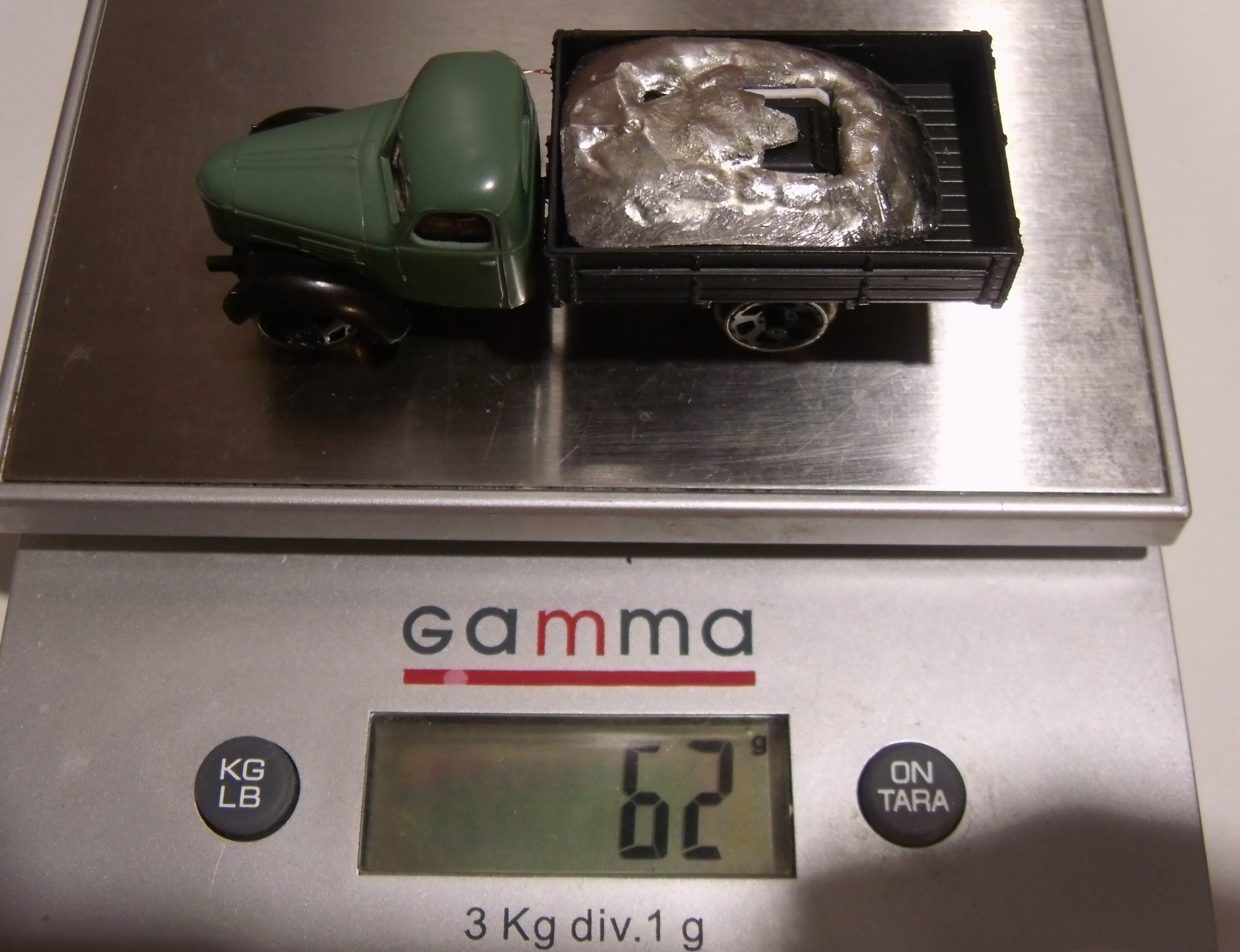

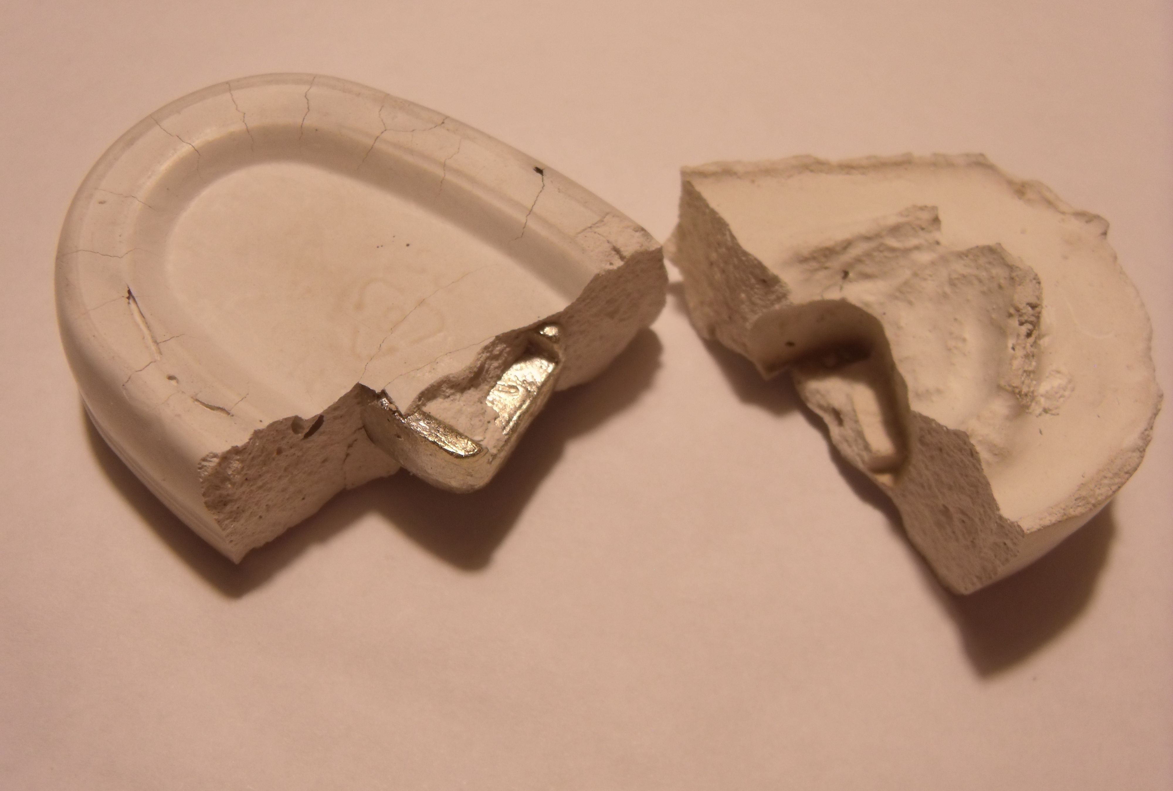

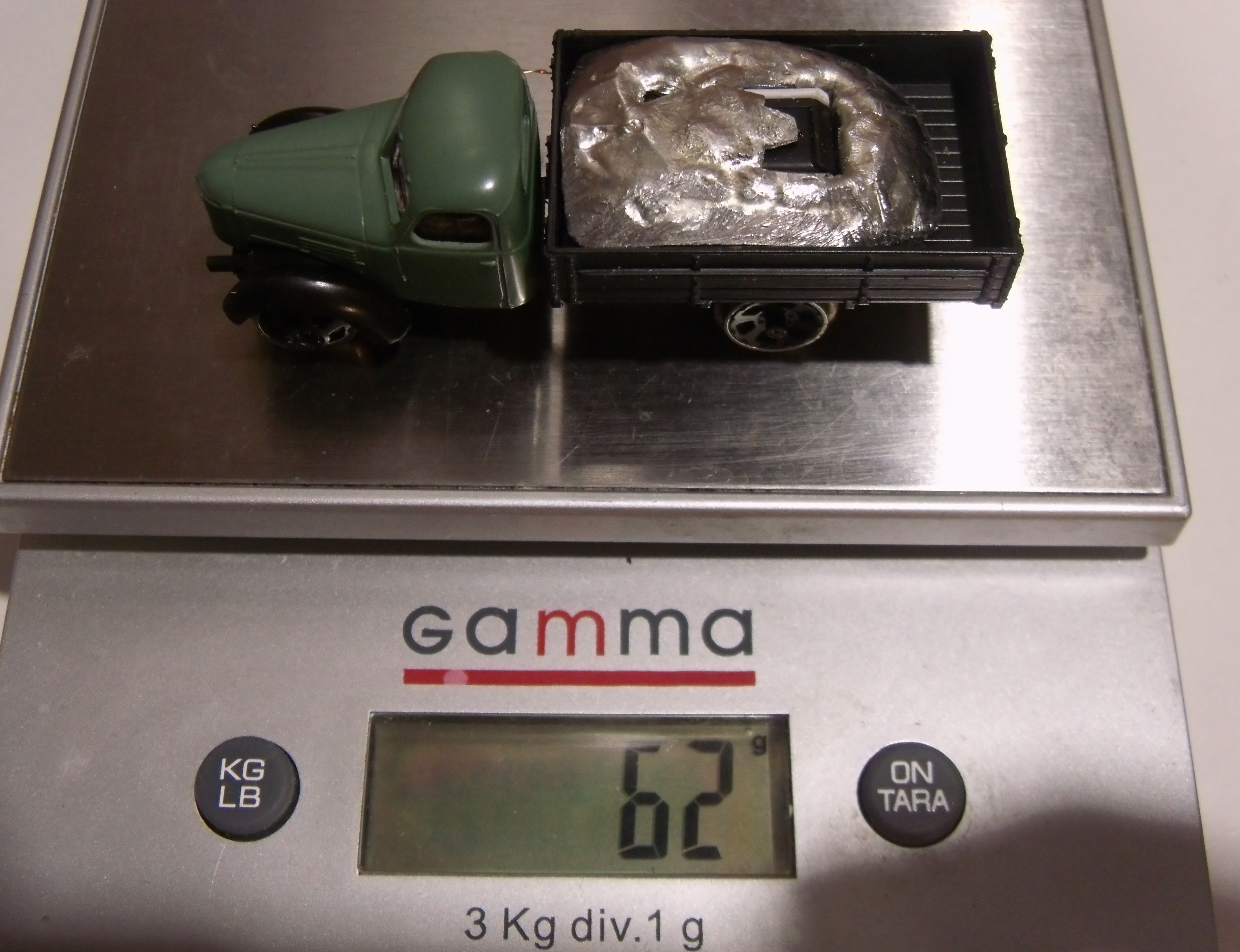

Груз.

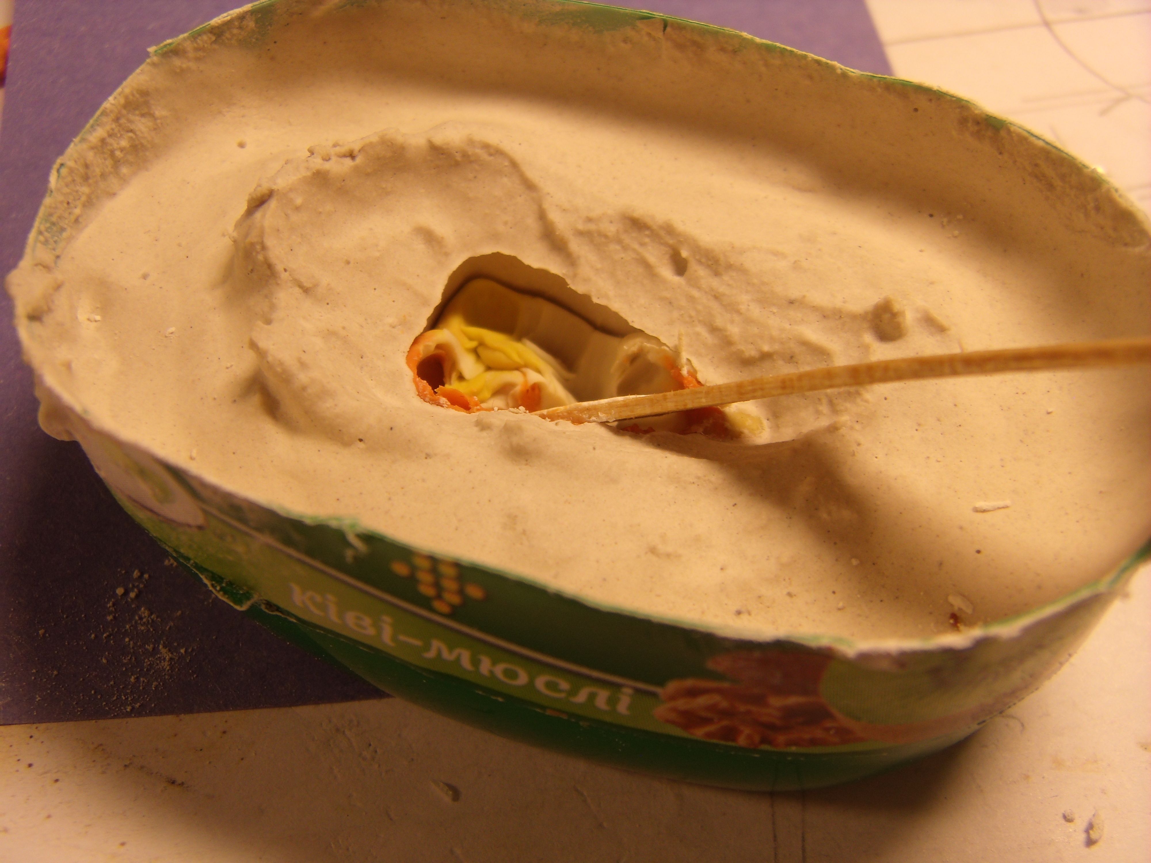

Отлиты из олова, в форму из алебастра. Форма снята с пластилиновой формы слепленной с оригинала. После отливки обточены.

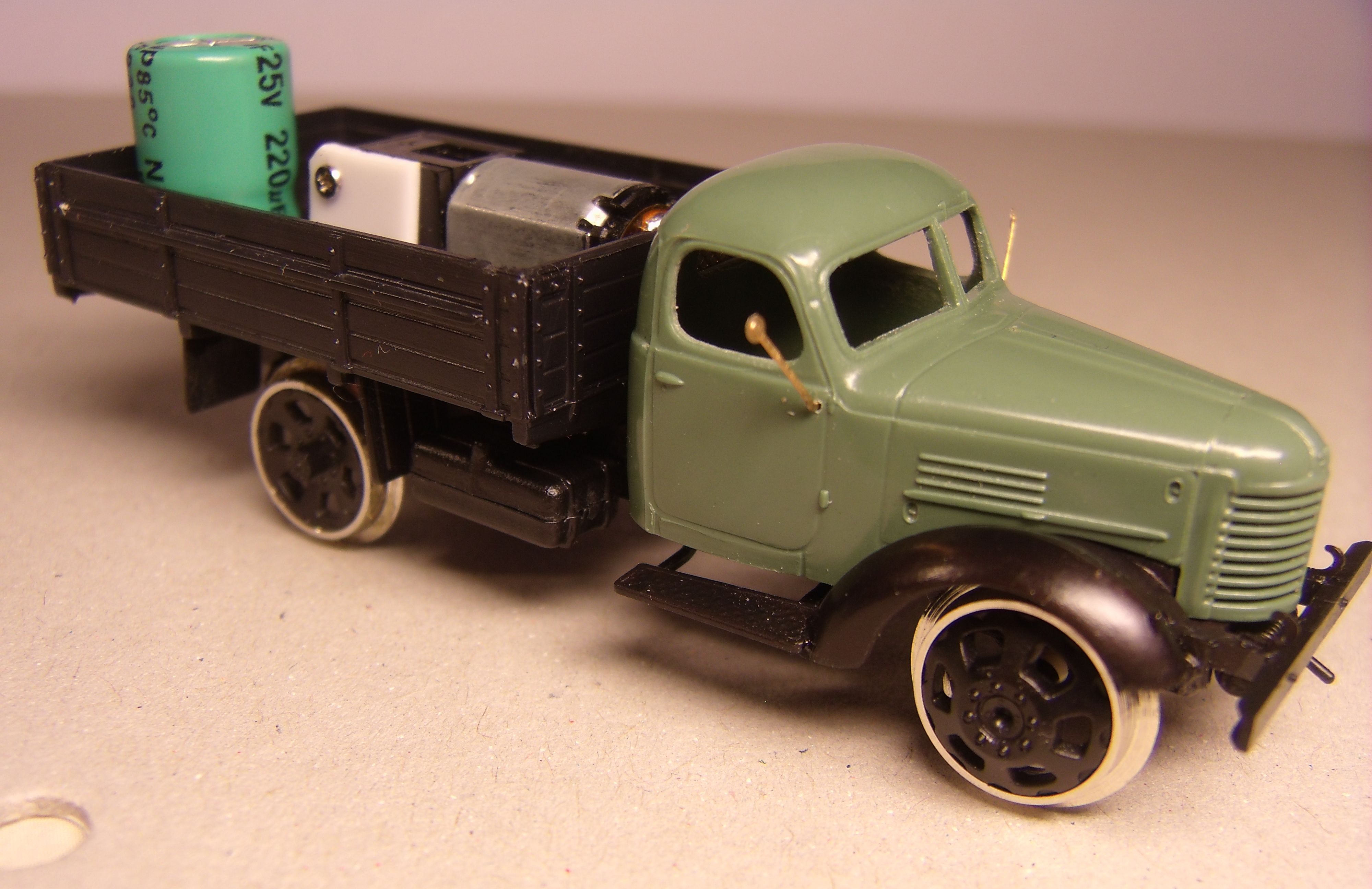

Конденсатор НЕПОЛЯРНЫЙ!!!!
Это электролитический конденсатор емкостью порядка 100-2000 мкф, но не имеющий полярности "+" и "-", то есть выводы равнозначные, для нашего дела просто Чудо!!! (он сделан так производителем, представляет собой 2 конденсатора внутри одного корпуса, соединённых встречно-последовательно, маркируется NP - non polar, цена - в 3-4 раза дороже обычного, т.е. 12-40грн.шт).
С конденсатором движение стало на порядок лучше! токосъём с одной оси всё-таки маловато.
На этом ЗИС модели стоит 220мкф на 25в, подходит по размеру. Испытывал и на 1000мкф - ещё лучше! но большой, такой только типа в BR118 влезет.

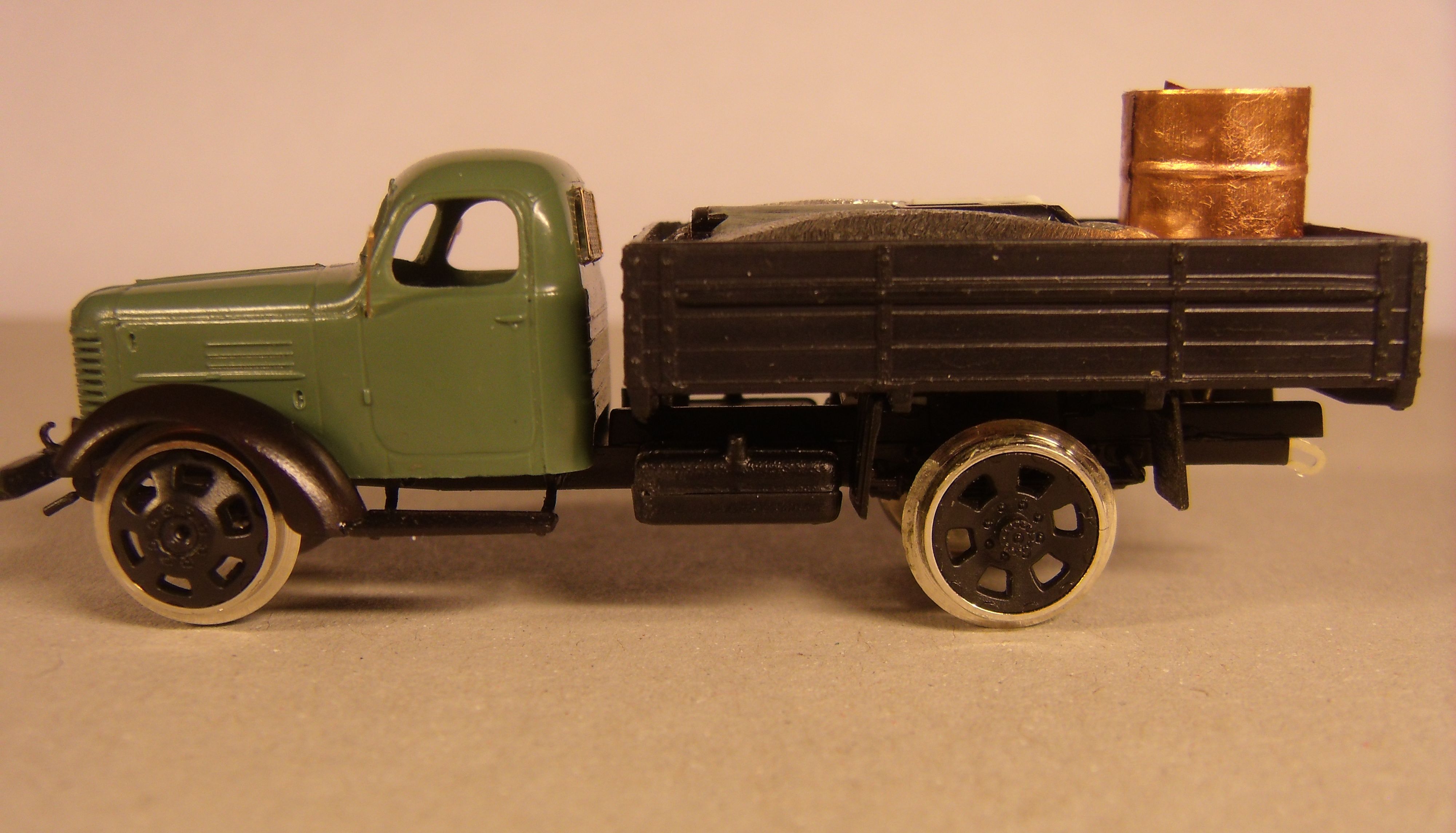

Тентом накрыть - это я тоже обдумывал , сделать весьма просто, к грузу тогда можно попроще отнестись, но машинка то рельсовая, такие использовали сразу после войны, из-за сильной нехватки локомотивов, они в основном занимались всякими хозяйственными делами, и поэтому я решил сделать груз в виде кучи щебня :idea: ( сверху его завуалирую присыпкой на клею).
Хочу сделать переднюю ось с микролюфтом и подпружиненную, для улучшения токосъёма, улучшится ли???
Конденсатор думаю накрою крышечкой, иммитирующую бочку ржавую.
Видео тестов токосъёма и подбора груза.
Востаннє редагувалось 16 грудня 2016, 20:14 користувачем Барбос, всього редагувалось 2 разів.
Has thanked: 532 times
Been thanked: 552 times
Re: ЗИС-150. Рельсовый автомобиль.
Пока ещё не испытывал на сложных рельсовых участках :? .
Моделька "Живая", и очень конечно "нежная", при этом имеет длинную базу с жёсткими колёсами, поэтому думаю что стрелки и 760 радиусы будет только на скорости проходить, или совсем не будет.
Но у этого дедушки "Жука" очень хорошая Тяга!!! 8-) поэтому, уверен, что платформу маленькую потянет гарантировано! а там на платформе и токосъём и конденсатор, или даже 2 конденсатора :ugeek: .

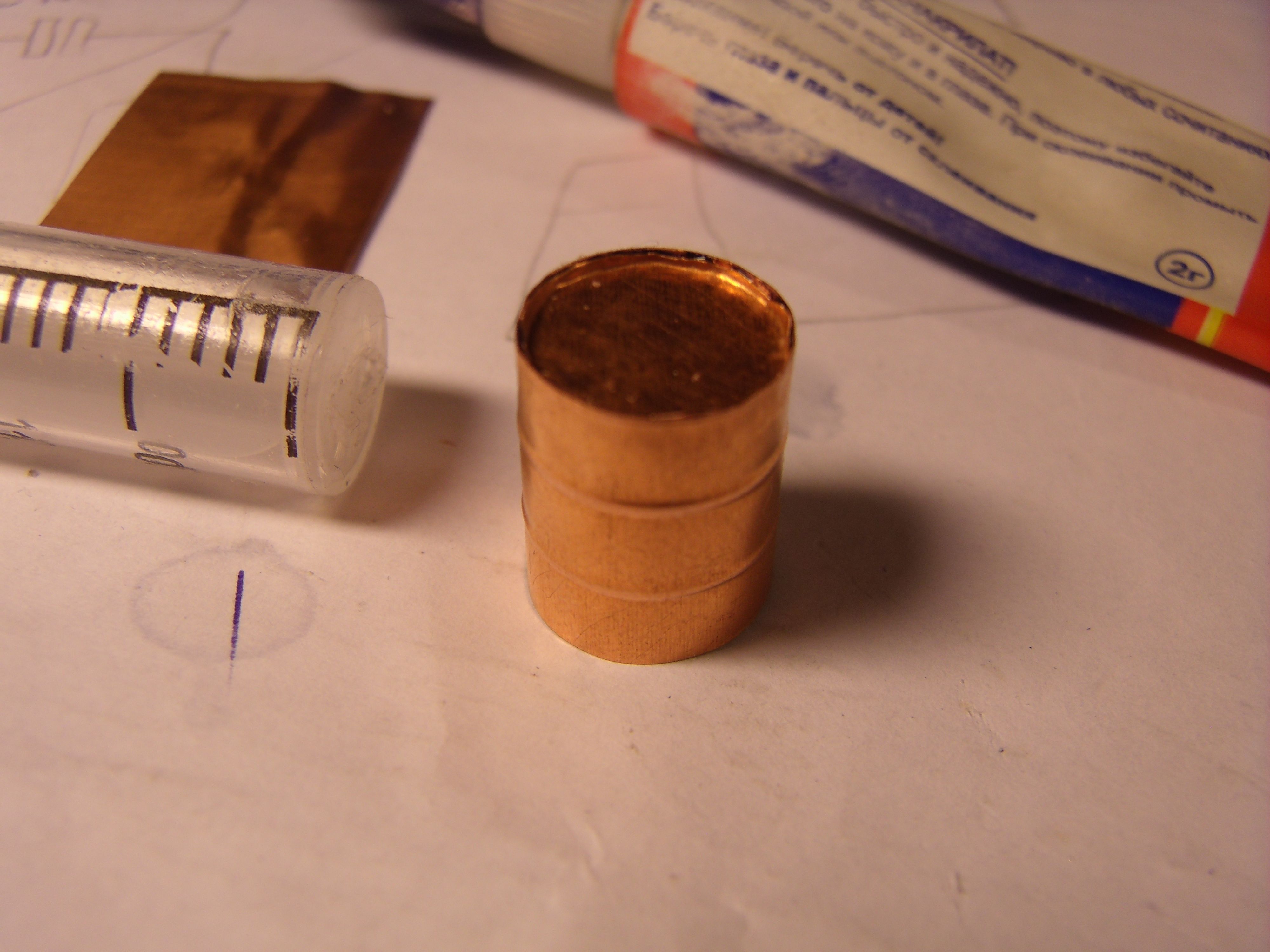

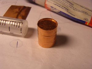

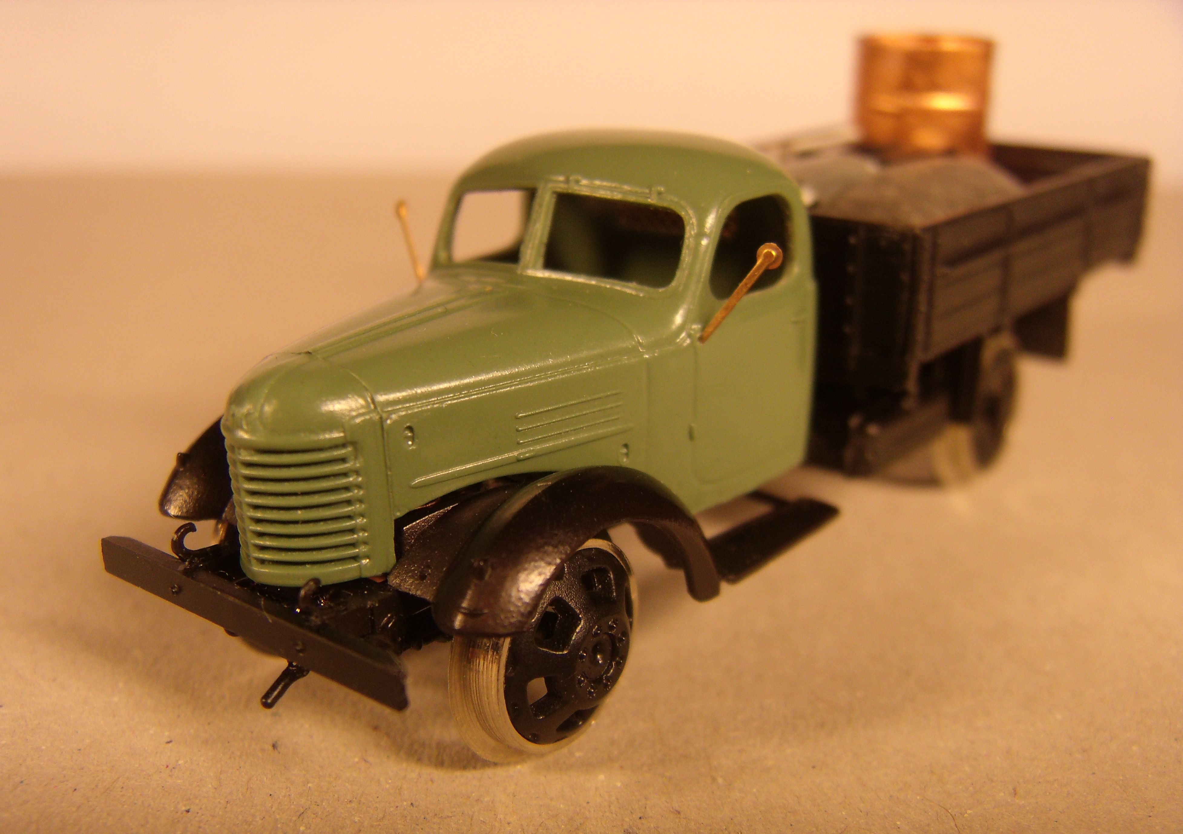

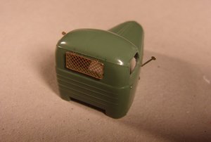

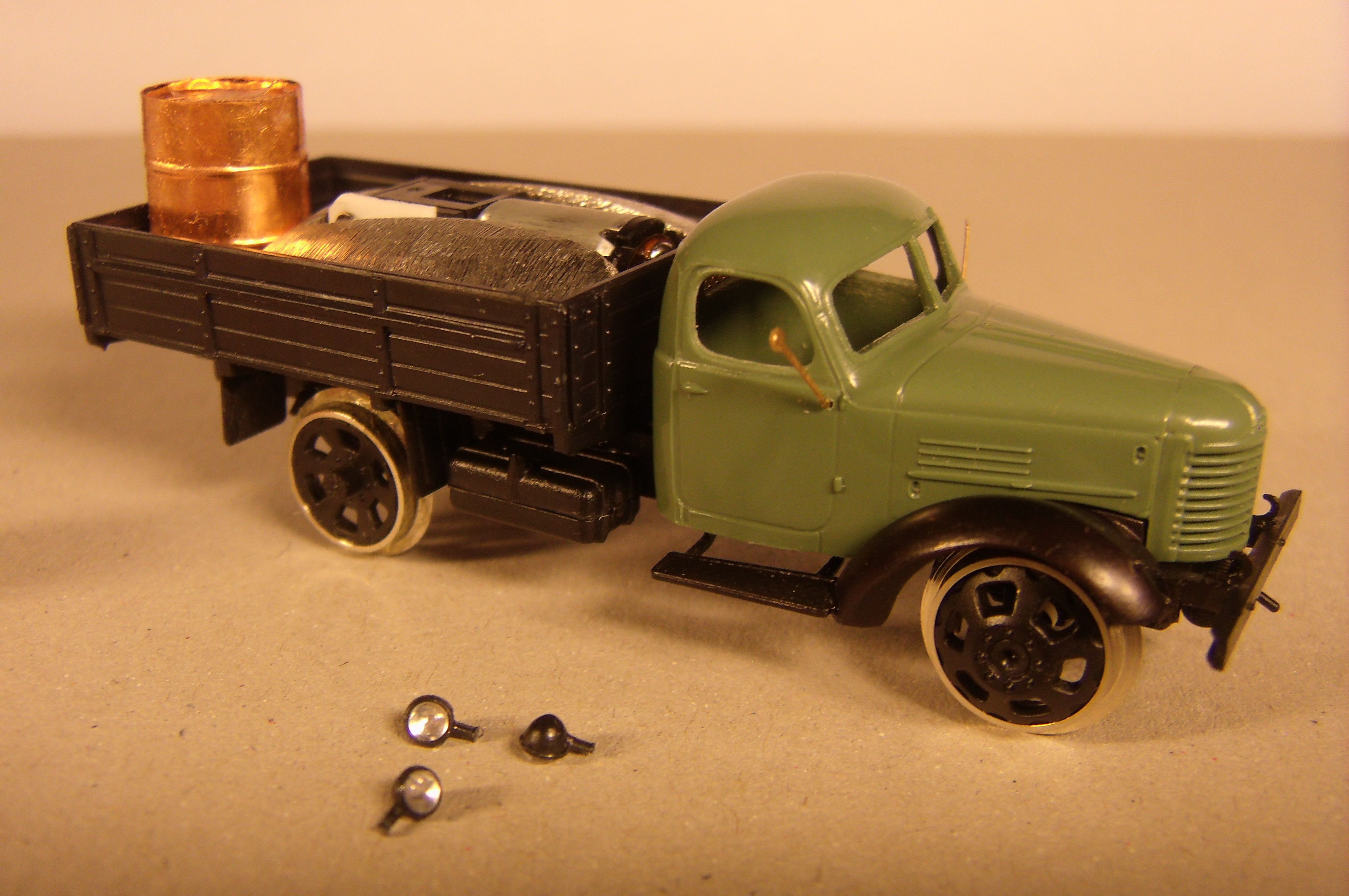

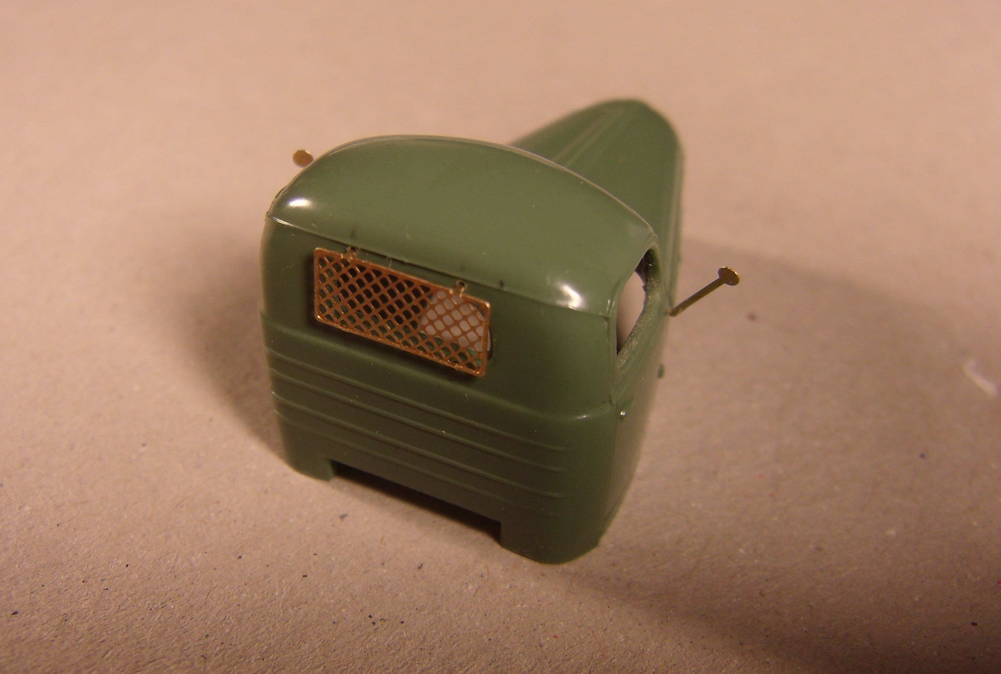

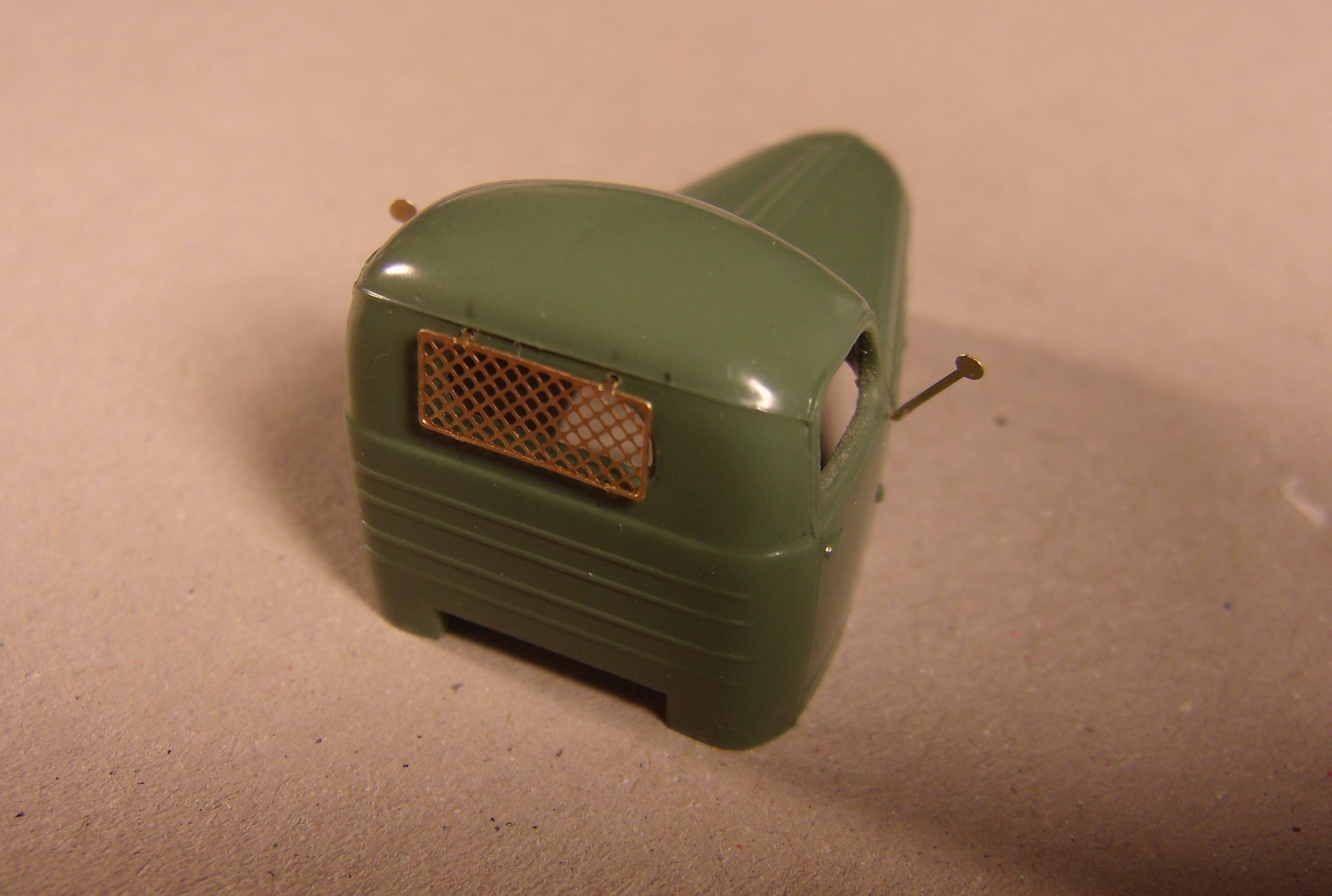

Закрепил - приклеил все остальные детальки, всю мелочёвку, зеркала, решётку, подножки, крючки, баки
Изготовил бочку, по задумке как емкость для воды, с люком для ведра.
Все простые работы сделал, теперь начинается головоломка с покраской.
Фары сделал блестящие, отражают свет хорошо, вставлю их позже.

Вариант со светом на smd-диодах конечно прорабатывал, даже и сейчас ещё думаю как сделать хотя бы одну фару со светом (вторая ясное дело не работает, это же совок :mrgreen: ), но нужно её полностью изготавливать, в эту из набора никак не впихнуть. Вторая проблема - стабилизатор для светодиода! под капотом места то нет совсем, там груз всё занимает.
В родные вставил за линзой очень блестящую фольгу, отражает здорово, как катафот.
