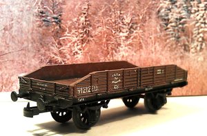

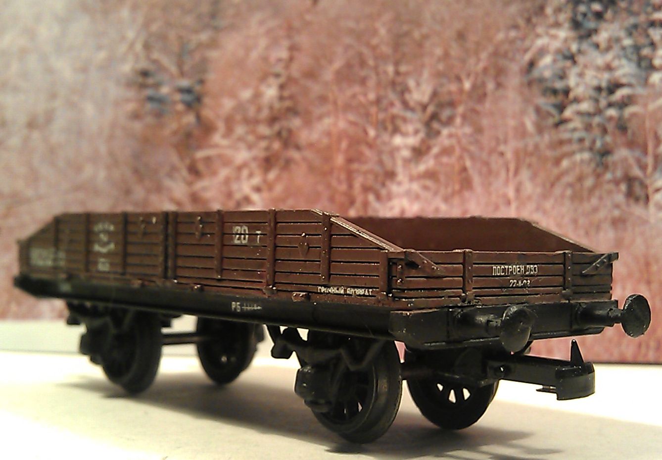

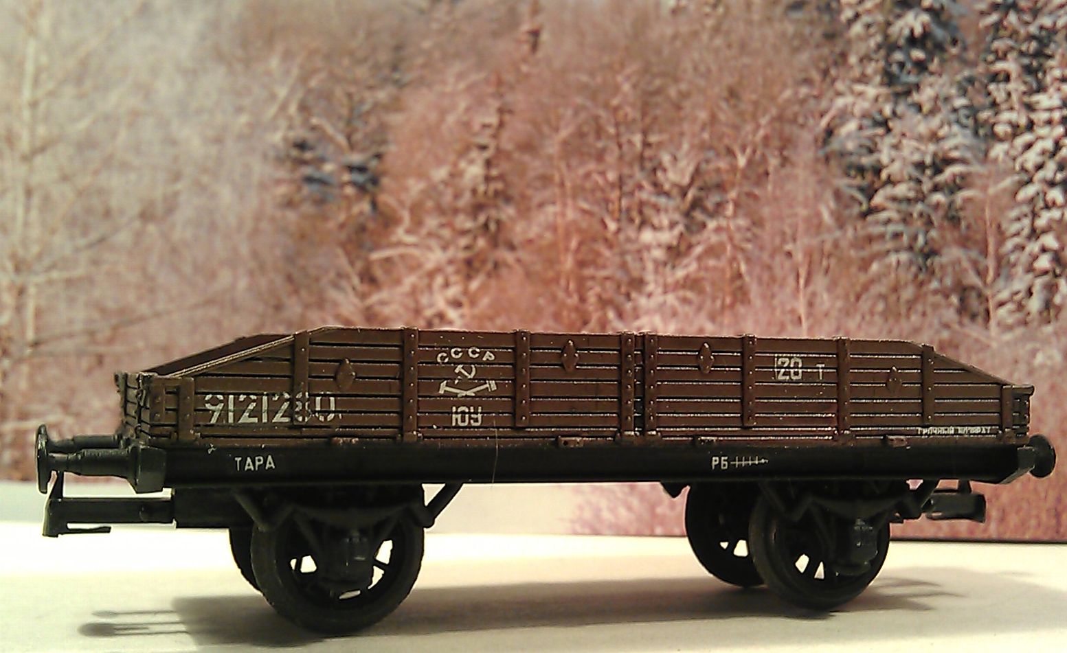

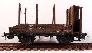

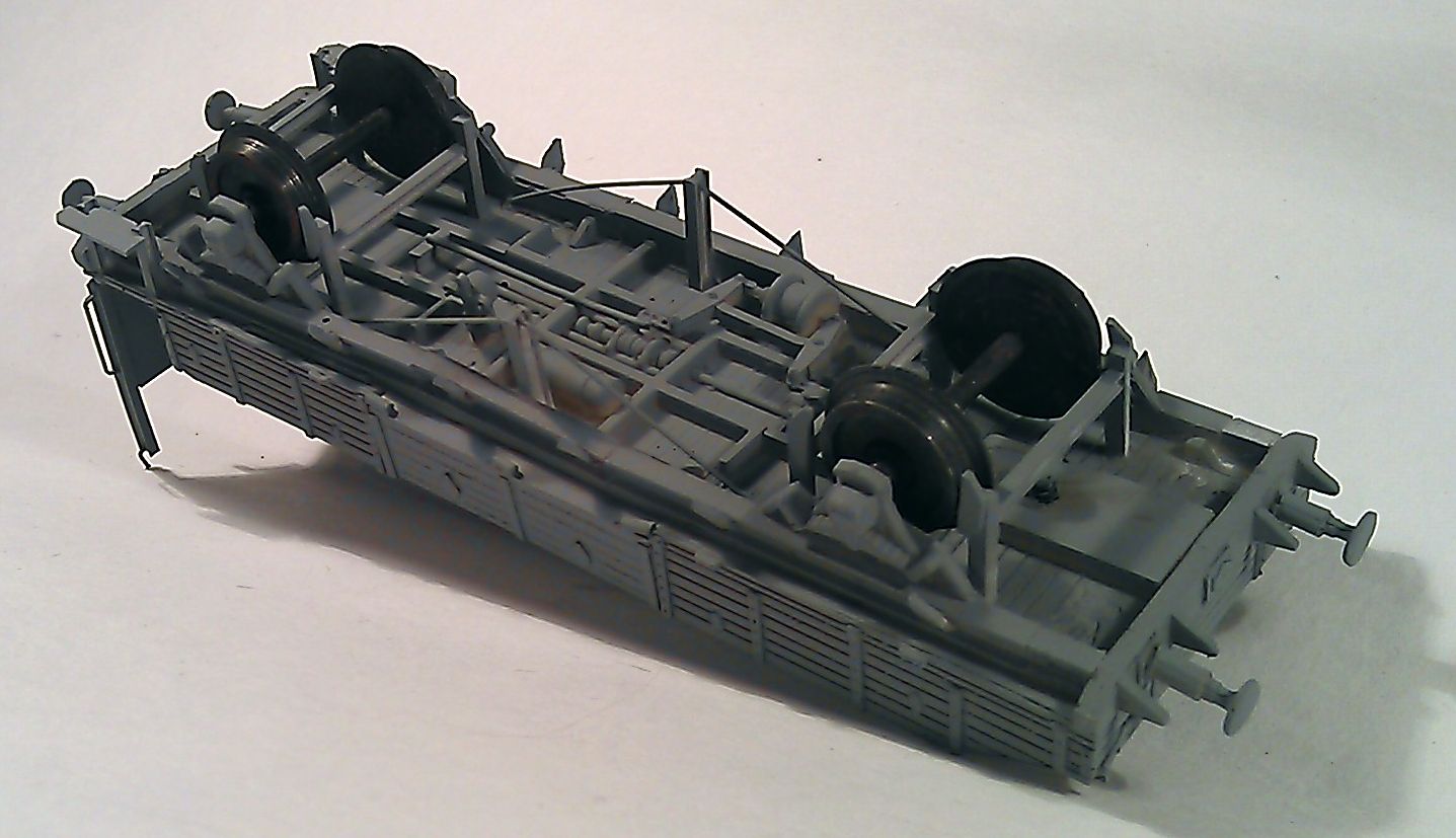

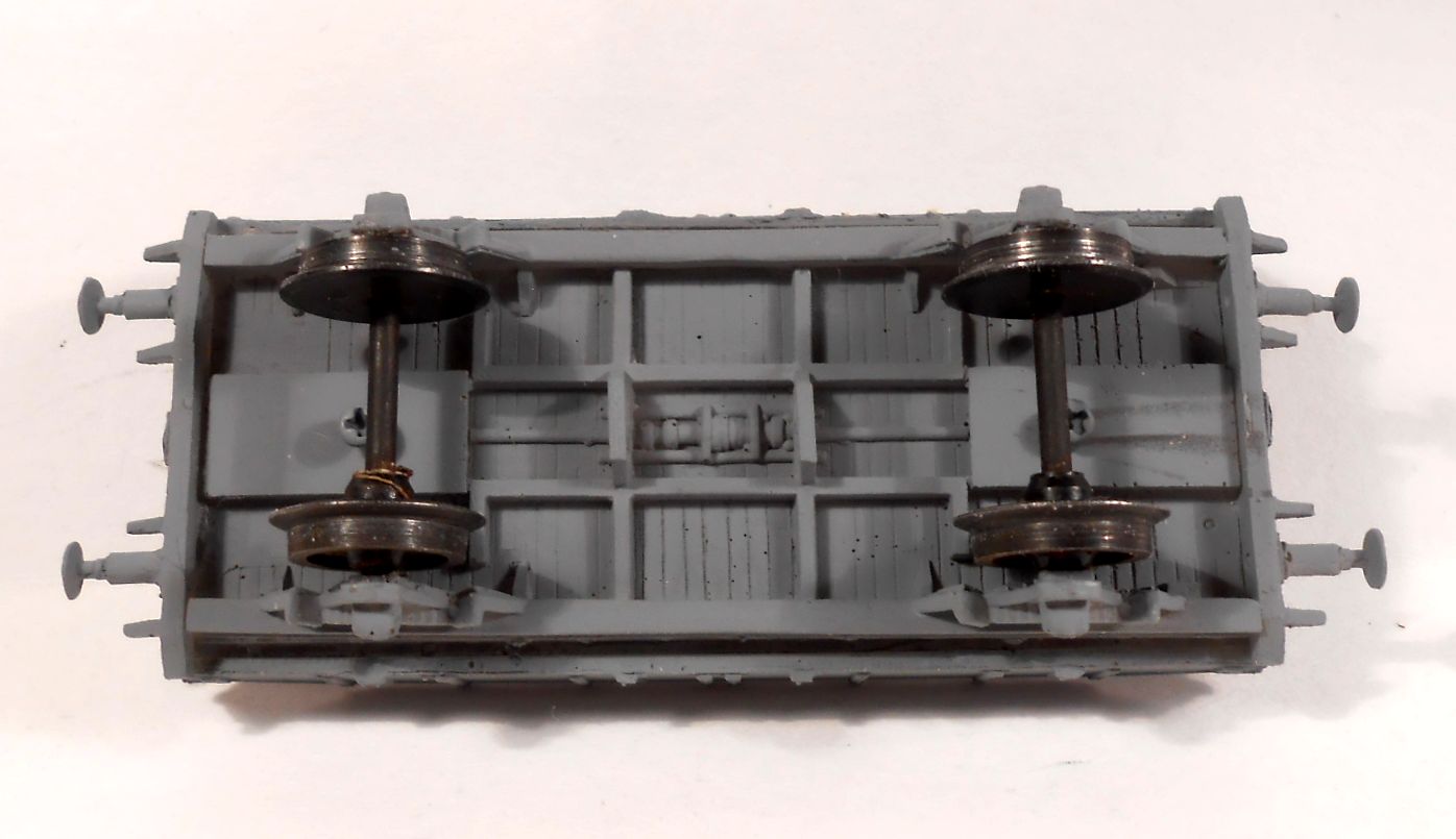

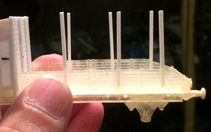

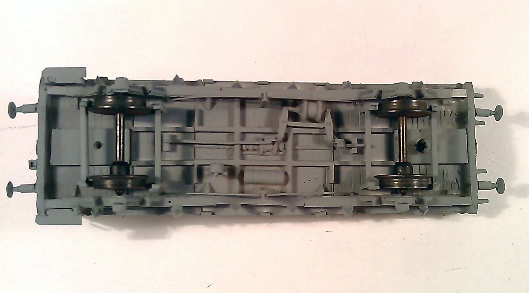

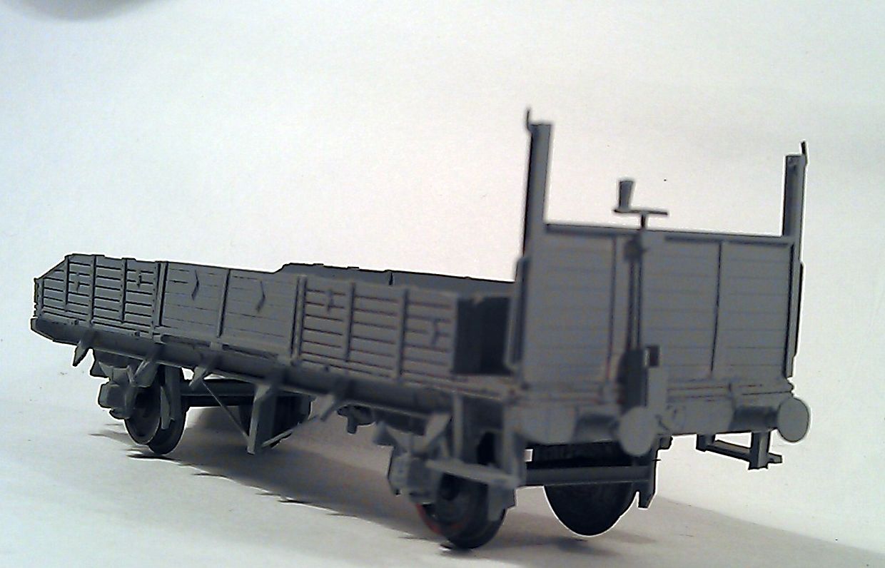

Случайно удалось раздобыть небольшой набор для сборки короткобазной 20тонной платформы.
Материал смола.Качество литья хорошее.Собираемость тоже.Кит состоял из:Верх,низ,боковины рамы
с буксами,буферные брусья и сами буфера.Также были в комплекте НЕМ шахты.Простота да и только.
До сборки не фоткал,только в собранном виде. :oops:

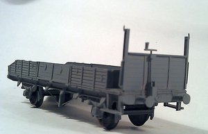

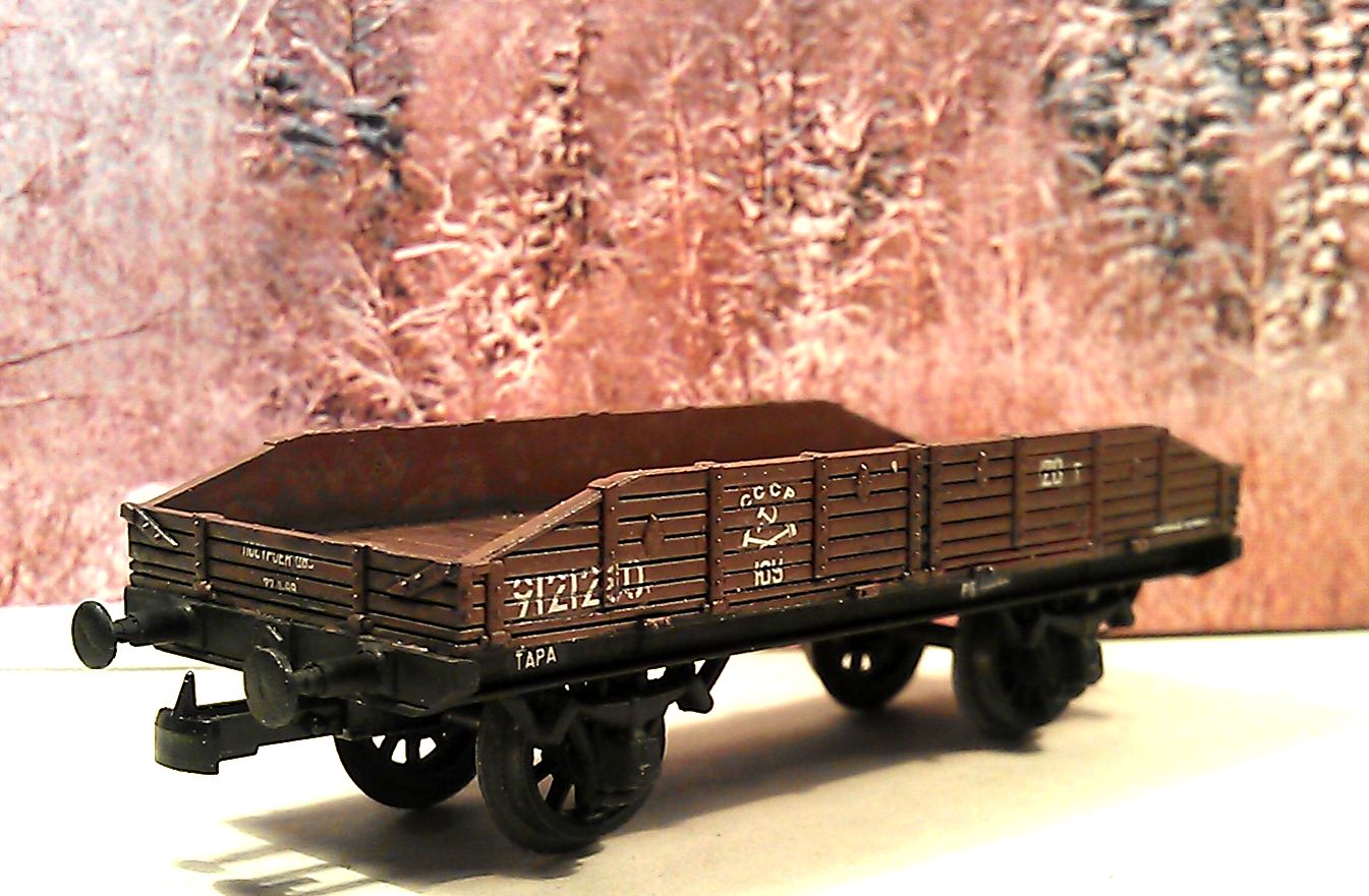

Далее грунтовка и покраска.

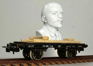

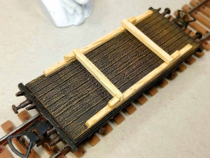

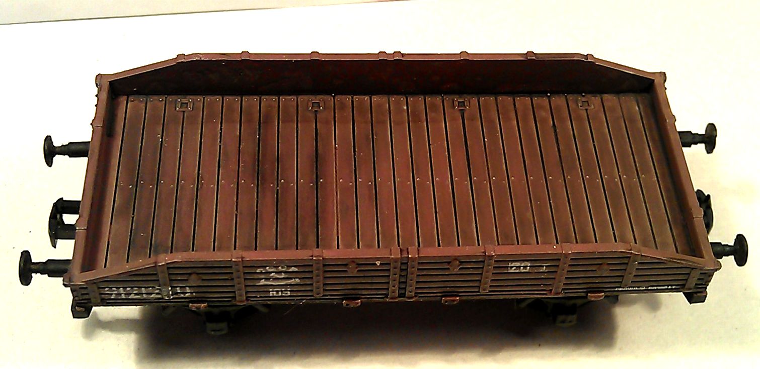

После сушки декалирование и легкая смывка.И вот чего получилось. :roll:

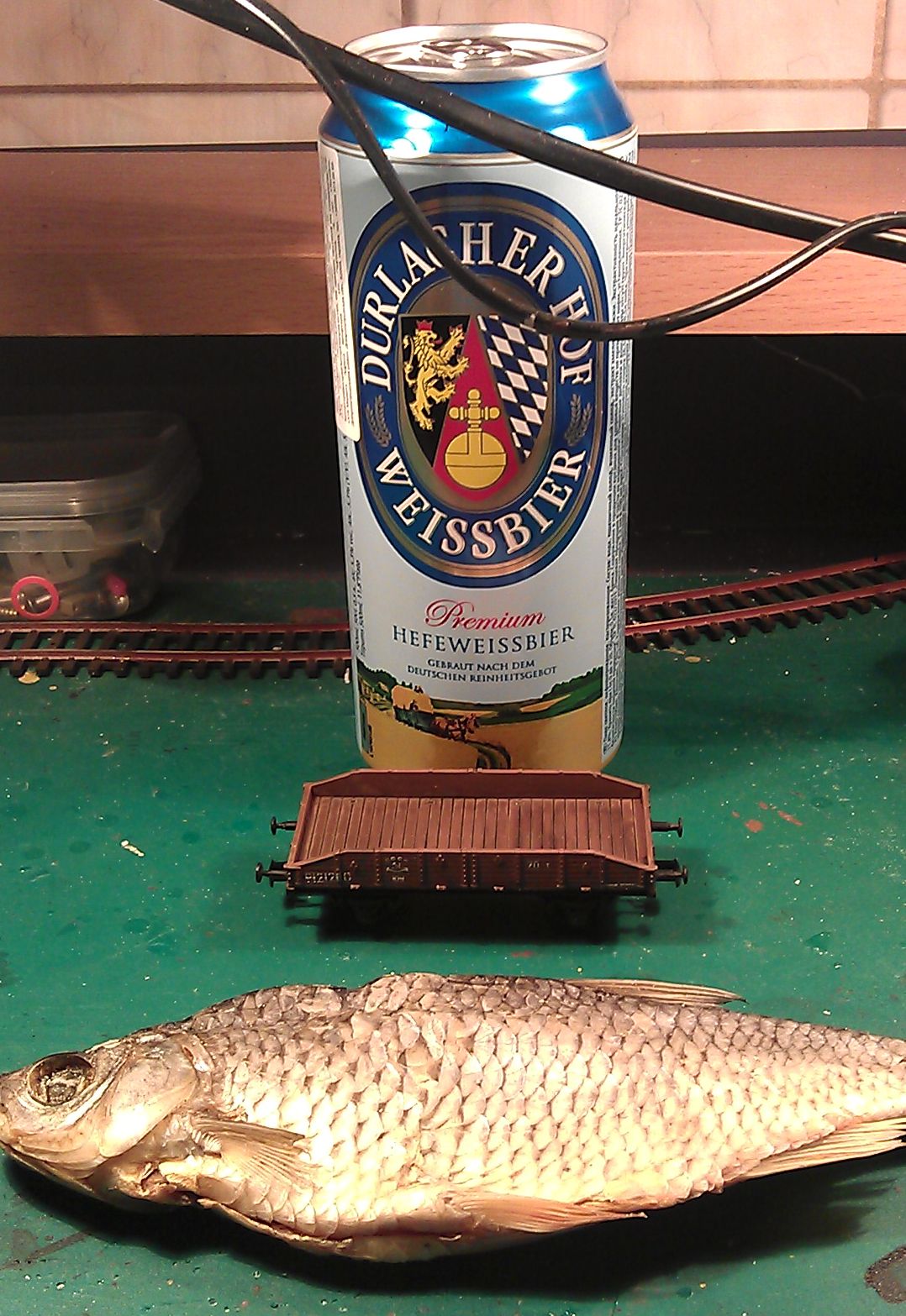

Ну и традиционно обмывка и обкатка. :mrgreen:
Всем спасибо!

Занятная моделька!
Гладкий внутренний борт сильно в диссонансе. На платформах он отлично просматривается, но производителей чаще всего этот момент не интересует... :cry:

Приятная окраска и старение, отлично получилось! моделька похоже перелив РЕМ-Модель старинной, шли как прикрытие к БП.

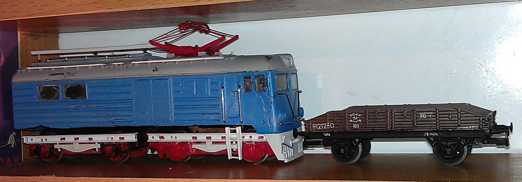

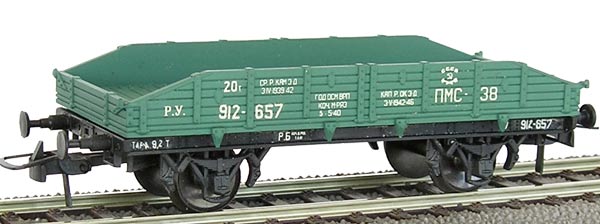

Тема меня всё-же волнует потому, что делал пару подобных платформ "на колене".
Артем Д писав:моделька похоже перелив РЕМ-Модель старинной, шли как прикрытие к БП.
Модель похожа, но не перелив Remodel.
У Remodel платформа была тормозная, а на модели Дениса тормозных колодок нет и сквозная упряжь.

Став обладателем данной модели хочу отметить замечательное качество сборки и покраски.
Это первый вагон у меня из категории совка.
По поводу того, что внутри борта нету наметки досок я сильно не печалюсь. Если ее хорошо за декорировать то это уже ерунда, а припечет то нарисую не проблема.
Been thanked: 3652 times
Re: Советская платформа,20т
Чот прям народ покоробило от отсутствия досок изнутри. :? Но достаточно вспомнить
что практически на всех серийных полувагонах и платформах(Роки\Пики) они тоже
гладкие. ;) Лично я не вижу в этом катастрофы.

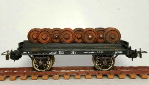

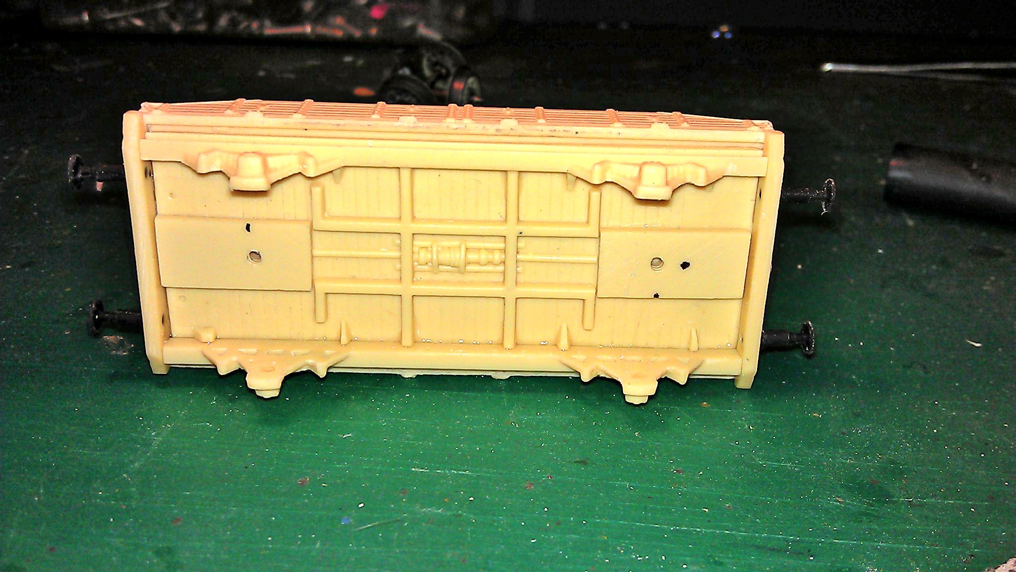

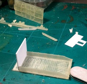

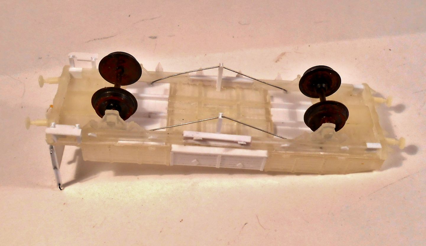

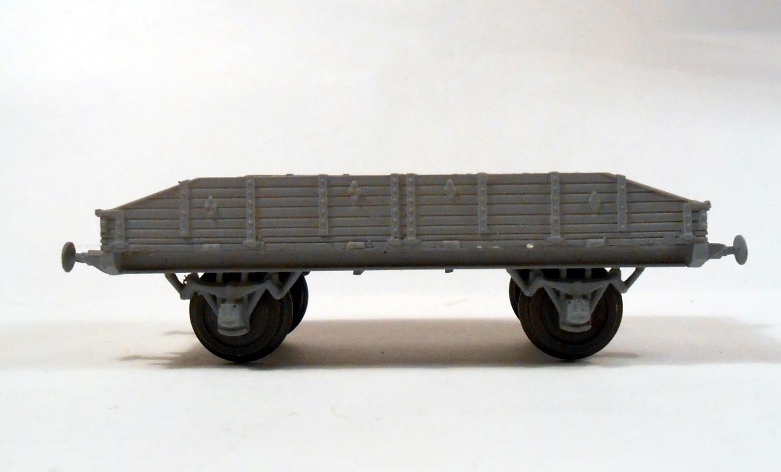

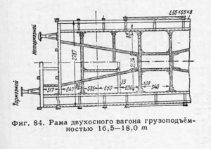

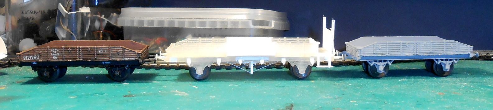

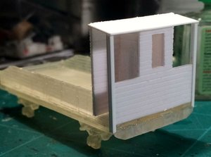

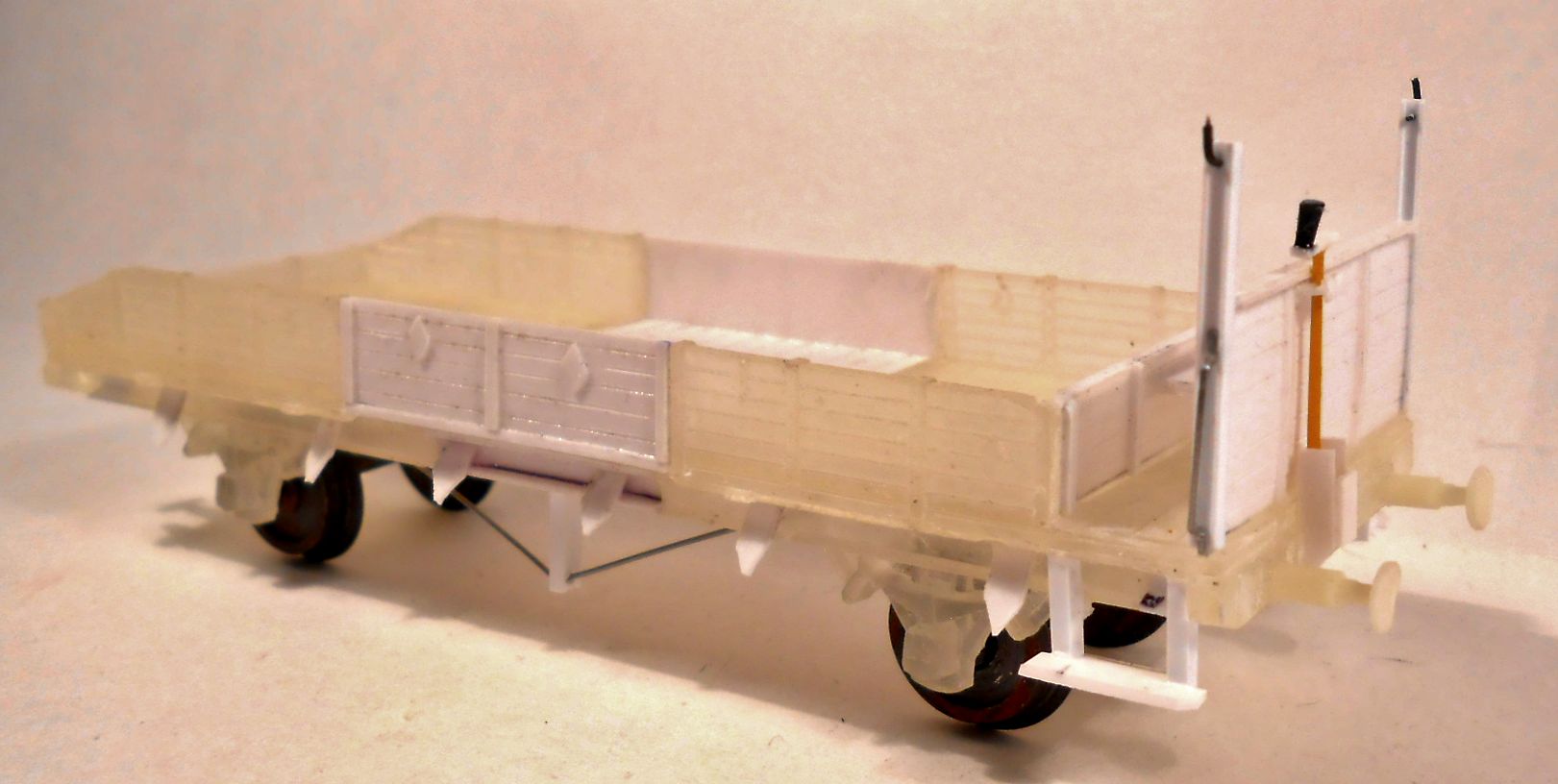

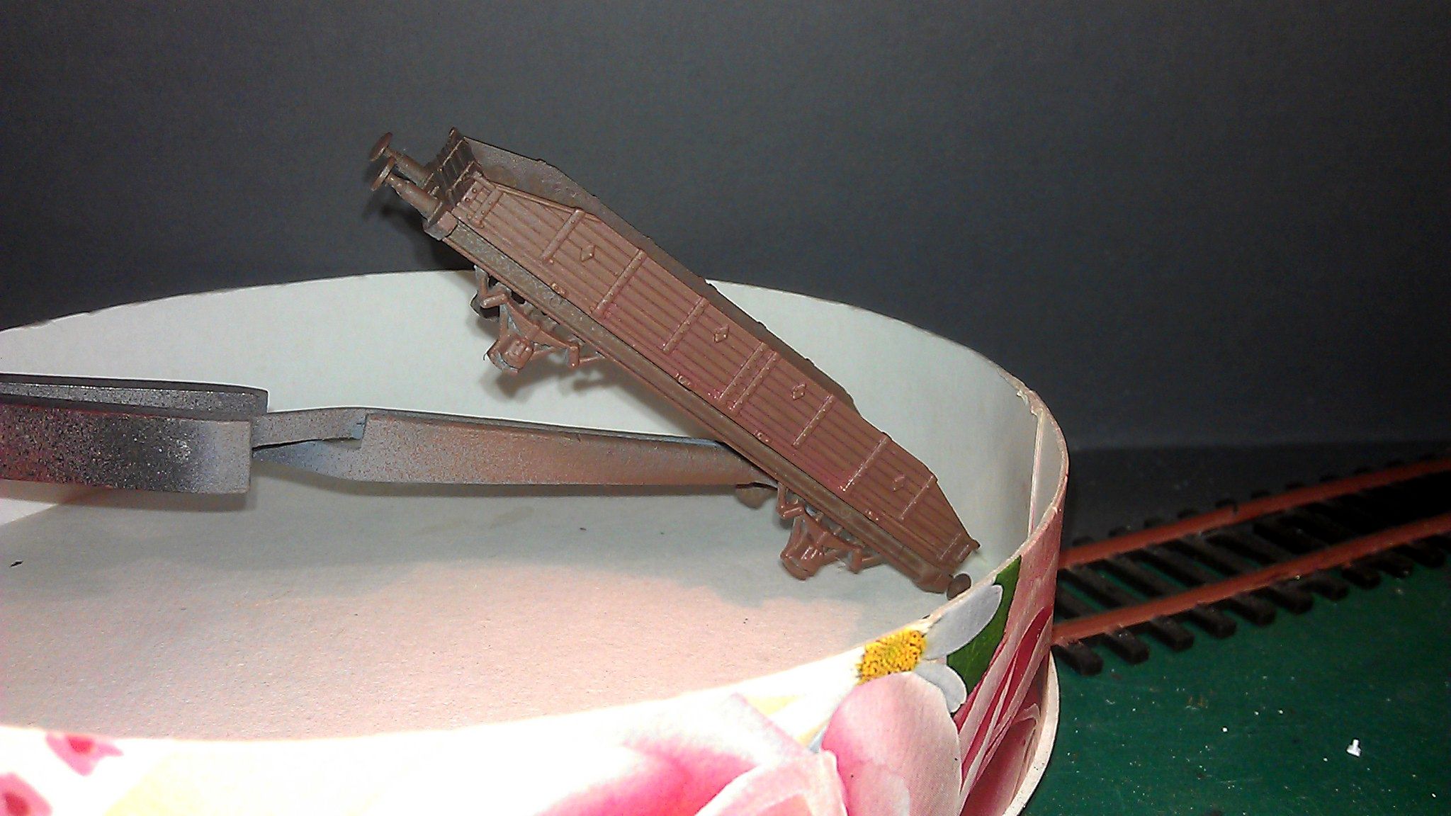

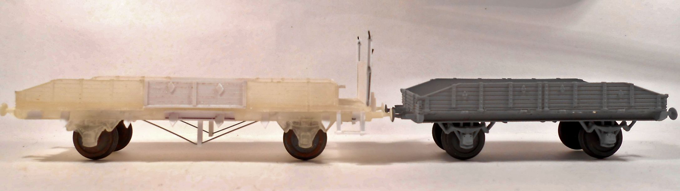

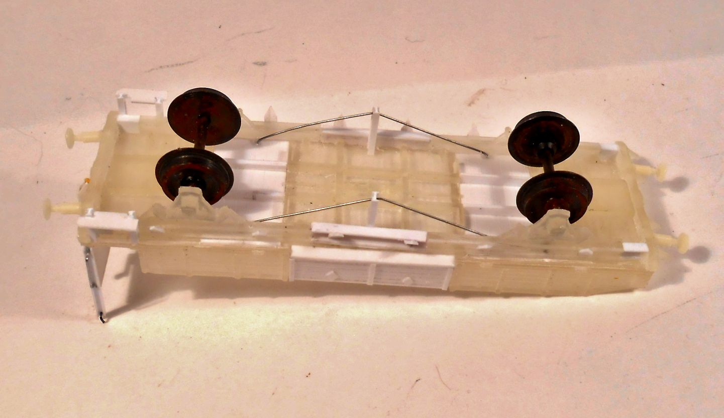

Из некоторых "залышков" платформ данного типа(марганцовочки) решил активно пильнуть
20ти тонку,но длинную.Благодаря унификации узлов советской инженерной мысли этот
запил был легким и приятным. :roll:

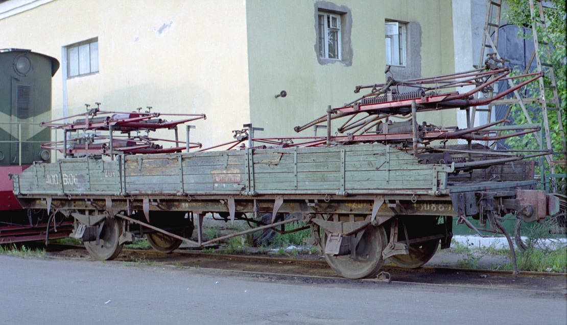

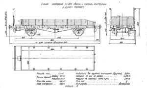

Данный тип двухоски был в свое время очень распространен на советских безкрайних.
В основу легла вот такая марганцовка.

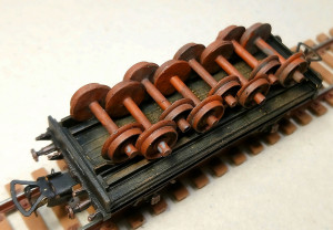

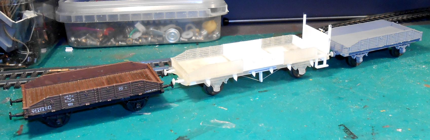

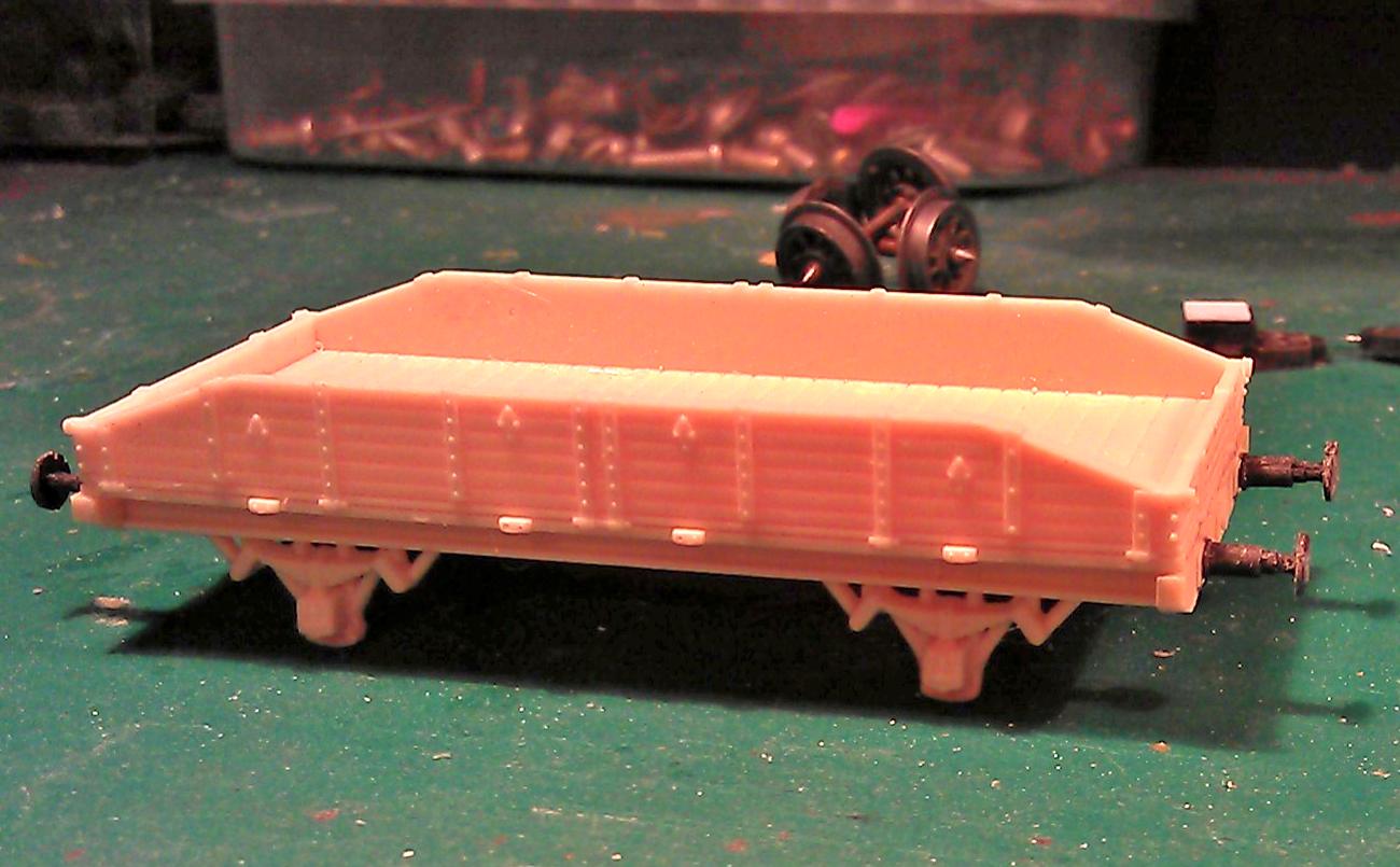

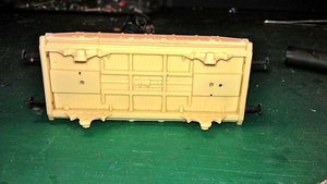

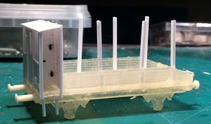

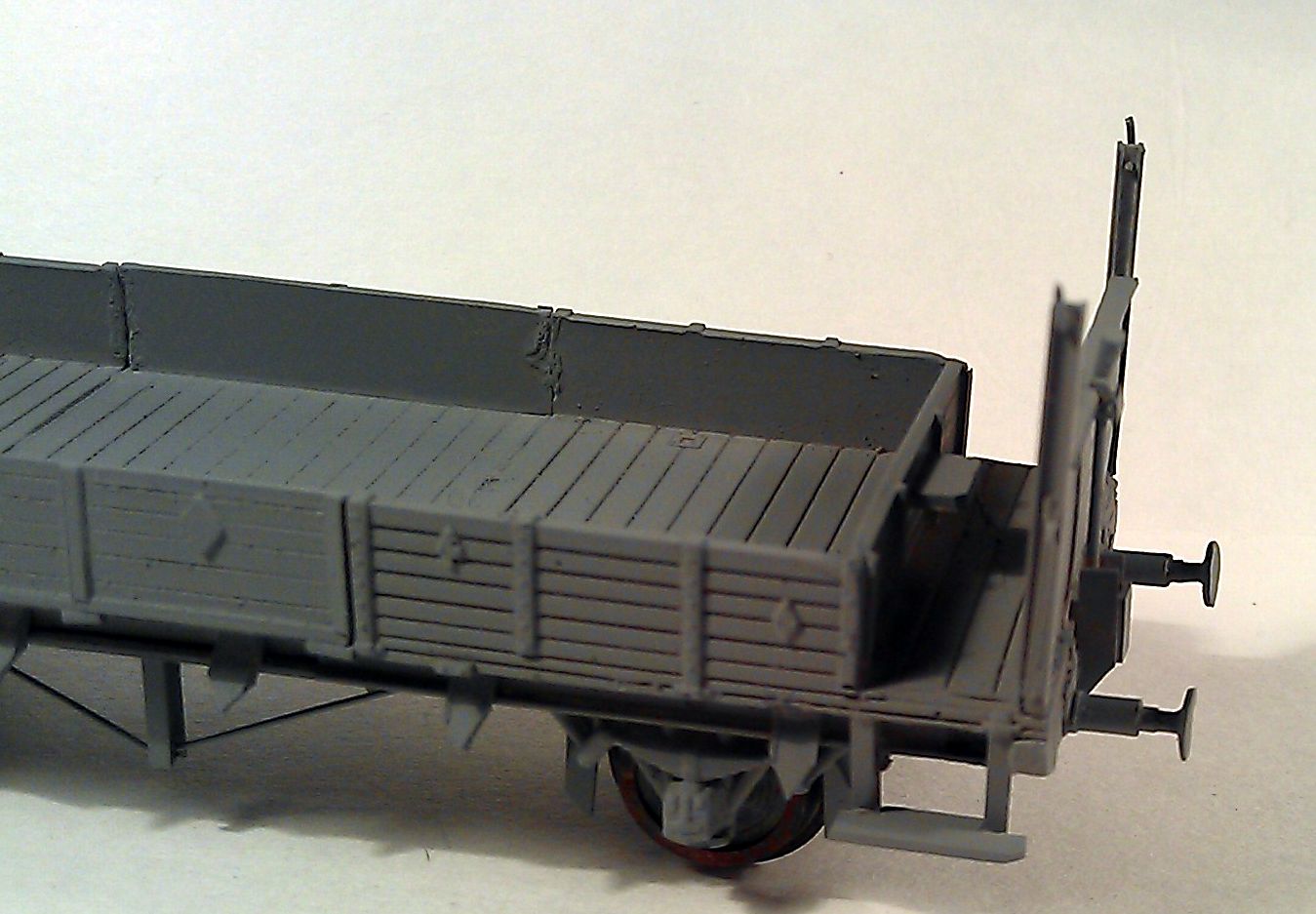

Была разпилена и врезаны вставки.
Изза того что смола полупрозрачна плохо пока видно.Доделаю некоторые элементы,
задую грунтом добавлю еще фото.

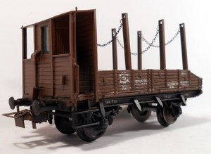

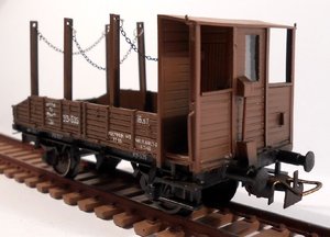

Прототип выбрал с тормозной площадкой.Ну чот так захотелось... :roll:
Дали будэ...

Копию кита сам делал?
vover писав:Хорошо вышло!
Спасиб,Вован.Не,лить могу только в стаканы. :mrgreen: Попросил доброго дядьку
отлить пару кузовков для рукоблудия. :roll: Не корысти ради. ;)

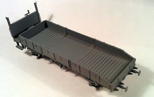

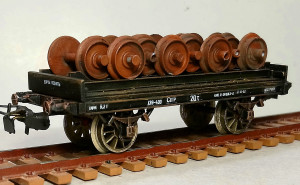

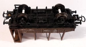

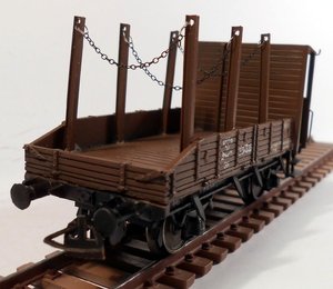

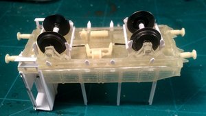

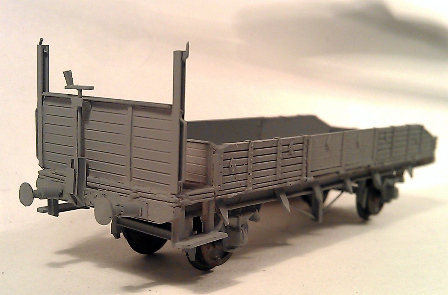

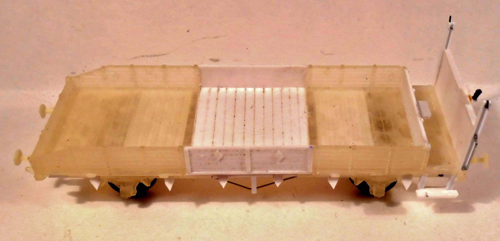

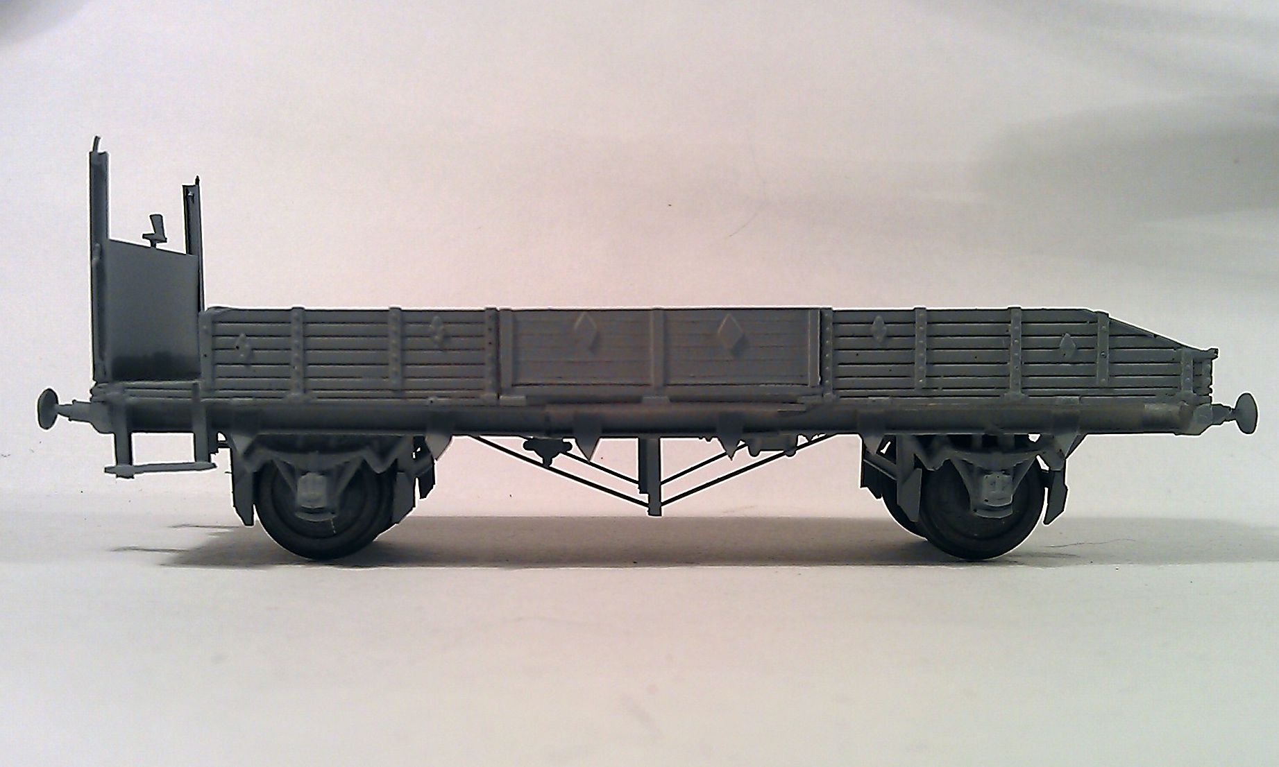

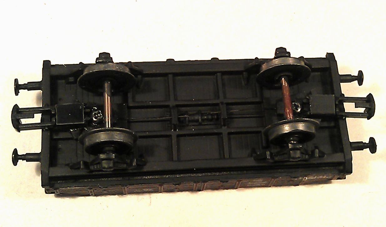

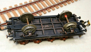

Дунул после работы.(странно как то звучит :mrgreen: ).Но зато вагон теперь лучше видно.
Над подвагинным немного попотел.Многое упрощено и толстовато,зато прочно. :roll:
Стальные колеса от Шихт хорошо добавляют веса.Крутятся отменно,так что питаю
большие надежды на покат. :roll:
Дали будэ.
