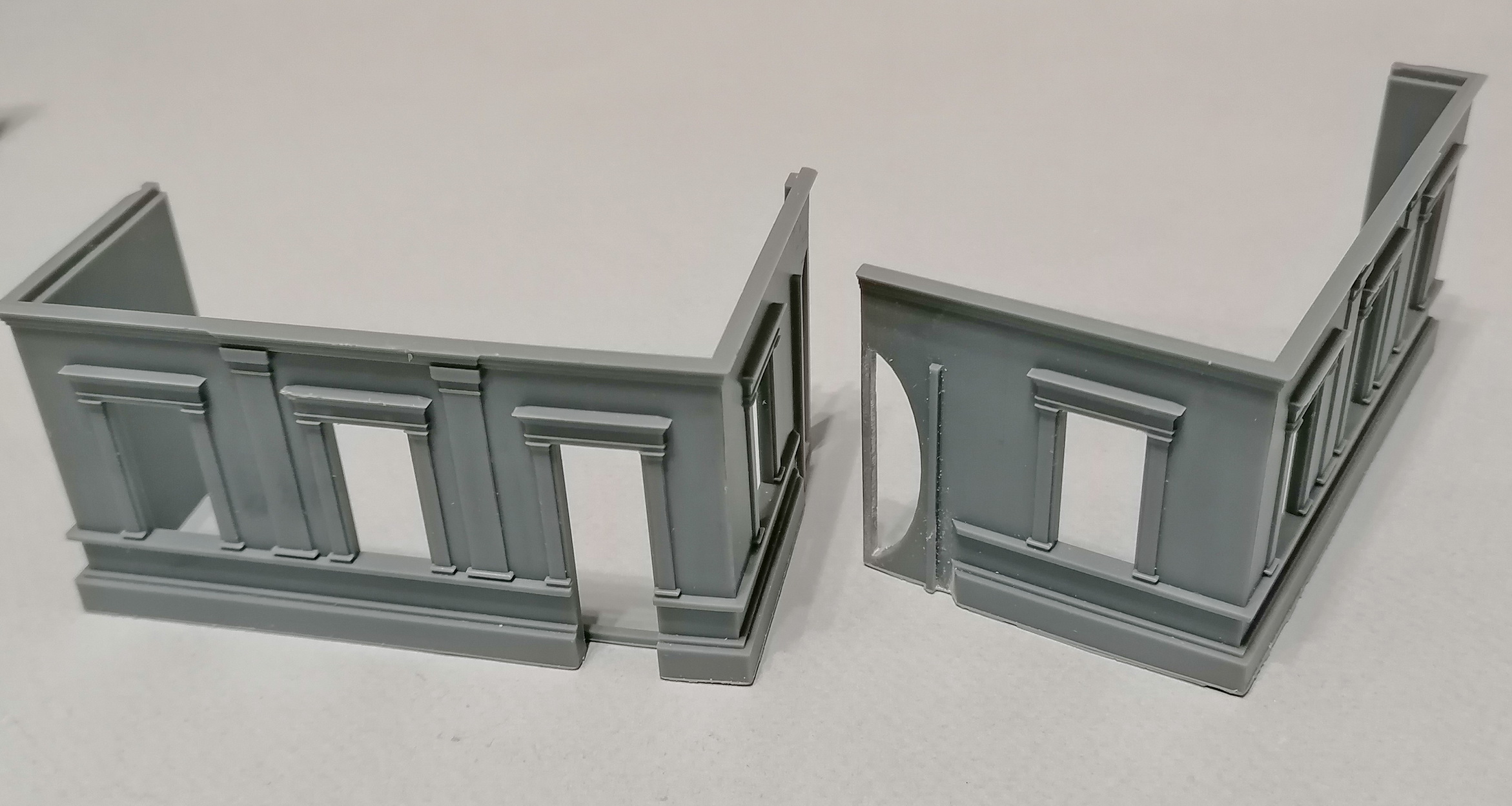

Отложил в сторону все свои поделки и занялся давно задуманным, но только спустя два года воплощённым в модели проектом.
Проект продолжает тему старого Николаева на нашем макете DreamCity.На макете уже есть несколько построек нашего города (потом найду и выложу фото), теперь дошла очередь и до первого, деревянного, дореволюционной постройки, ЖД вокзала Николаева, практически разрушенного во время ВМВ. Краткая история тут http://bazar.nikolaev.ua/content/%D1%81 ... 0%B5%D1%86
Вот так вокзал выглядел до 1916 года.
Что мы и постараемся повторить.
Детали вокзала напечатаны на 3D-принтере. Разработали и напечатали товарищ с сыном, а сборкой, покраской, электрификацией займусь уже я.
Часть деталей ещё печатается - это шпиль весьма оригинальной формы, фонари, ограды и др. мелочь. Основная часть вот:
Части первого флигеля
Крыши
Крыши
Второй флигель
Второй флигель
Стены залов ожидания
Навес со стороны перрона и его колонны
Окна, двери, трубы
Окна, двери, трубы
Украшения крыши центральной части
Потихоньку склеиваю и зачищаю.

В общем, посидев пару вечеров, имею следующий результат. Склеил флигели, центральный холл. К холлу приклеил стенки залов ожидания.Зашпаклевал стыки на крышах и стенах.
Сложил всё это вместе. Масштабненько. Для сравнения рядом BR55 поставил.
Вид со стороны города.
Со стороны перрона.
Со стороны перрона.
Re: Старый вокзал Николаева
Додано: 21 листопада 2023, 22:27
Njkz72
Немного поработал над вокзалом.
Склеил Основные все основные части вокзала вместе. Зашпаклевал и зачистил начисто все стыки на стенах и крышах.
Замерил длину ради интереса. 635 мм.
Зачистил облой на окнах и дверях.
Теперь долгая и муторная работа по имитации стыков кровельных листов на крыше. Не сделали сразу из соображений неудобства зачистки следов и огрех печати. Теперь придётся помучиться. Разметил все продольные стыки. На фото можно оценить масштаб работы.И попробовал немного поклеить на навесе кафе. Вроде нормально получается.
