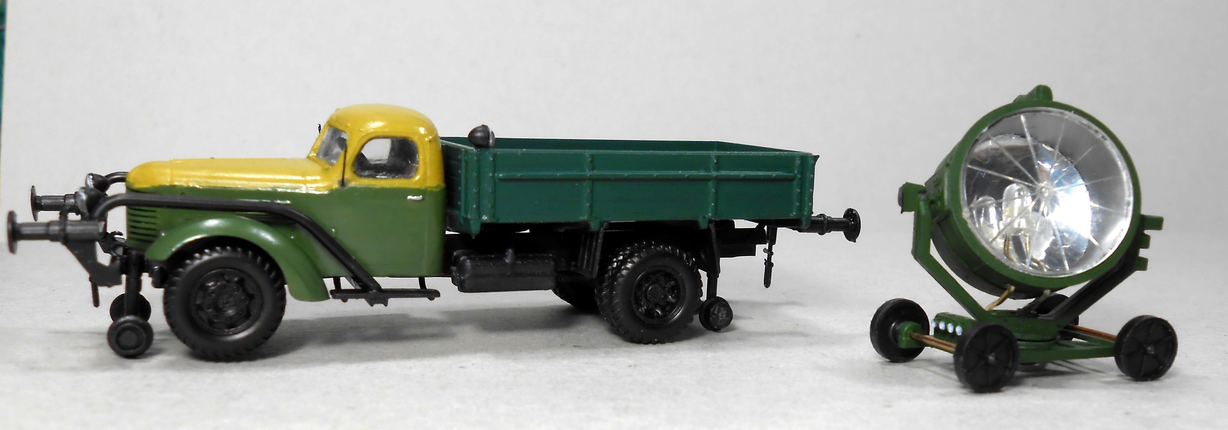

Всем привет.
Очередной кит от ZZ models.Масштаб Н0.Уровень сложности запердельный. :mrgreen:
Упаковка типа "кулек",содержит детали из пластика,картонку с илюстрацией,инструкцию,
отличного качества проволку для осей и светодиод.
В инструкции есть гравюра прототипа передвижного прожектора,который изобилует
всяким внешним оборудованием.В этом масштабе,конечно все упростили.Но в комплекте
дали два варианта остекления прожектора.Что весьма прикольно.
Сборка просто смешна по скорости самой сборки.Но,производитель не особо заморочился
о повороте самого фонаря,поэтому пришлось немного модернизировать,что бы все вращалось.
Ниже готовый продукт.Окраска акрил,кисть.
Также в комплекте шел светодиод,который в дальнейшем можно запитать и вся установка будет
светить.Столь мелкая и необычная модель подкупает своей антуражностью .Также ее можно
использовать на макетах разных эпох,что делает ее универсальной.Ниже сравнительное фото
с грузовиком,для понятия размера.
Всем спасибо.

vover писав:моделька нужная на любом макете, где есть станция ИМХО
Эмм?
Это прожектор ПВО времён Второй мировой войны.
Re: Прожектор от ZZ models
Додано: 01 червня 2021, 15:17
Stinky писав: Также в комплекте шел светодиод,который в дальнейшем можно запитать и вся установка будет светить.
Кстати, этот светодиод даёт направленный свет в осевом направлении, поэтому его следовало бы установить линзой вперёд, а не вверх (на фотографии в буклете показано, как).
Но уже, наверное, поздно?
Додано: 01 червня 2021, 22:43
railmodel писав:..Кстати, этот светодиод даёт направленный свет в осевом направлении, поэтому его следовало бы установить линзой вперёд, а не вверх (на фотографии в буклете показано, как).
линзой назад имхо, что бы светить в зеркальный прямофокусный отражатель... тогда внутри прожектора должна быть ещё одна деталька, держащая "лампу" прямо в центре... в точке фокуса 8-) ... но это уже задротство... и так будет светить 8-) ..
Додано: 02 червня 2021, 02:42
railmodel писав: (на фотографии в буклете показано, как).
В инструкции он стоит линзой вверх.Но по логике наверно должен светить линзой в зад,
как бы аморально это не звучало.Там впуклая зеркальная поверхность ,думаю,даст полный
спектр впечатлений.И это сделать никогда не поздно,ибо стекло сделал сьемным.По двум
причинам.Что бы можно было вставить другой рассеиватель и заменить сгоревший диод.
