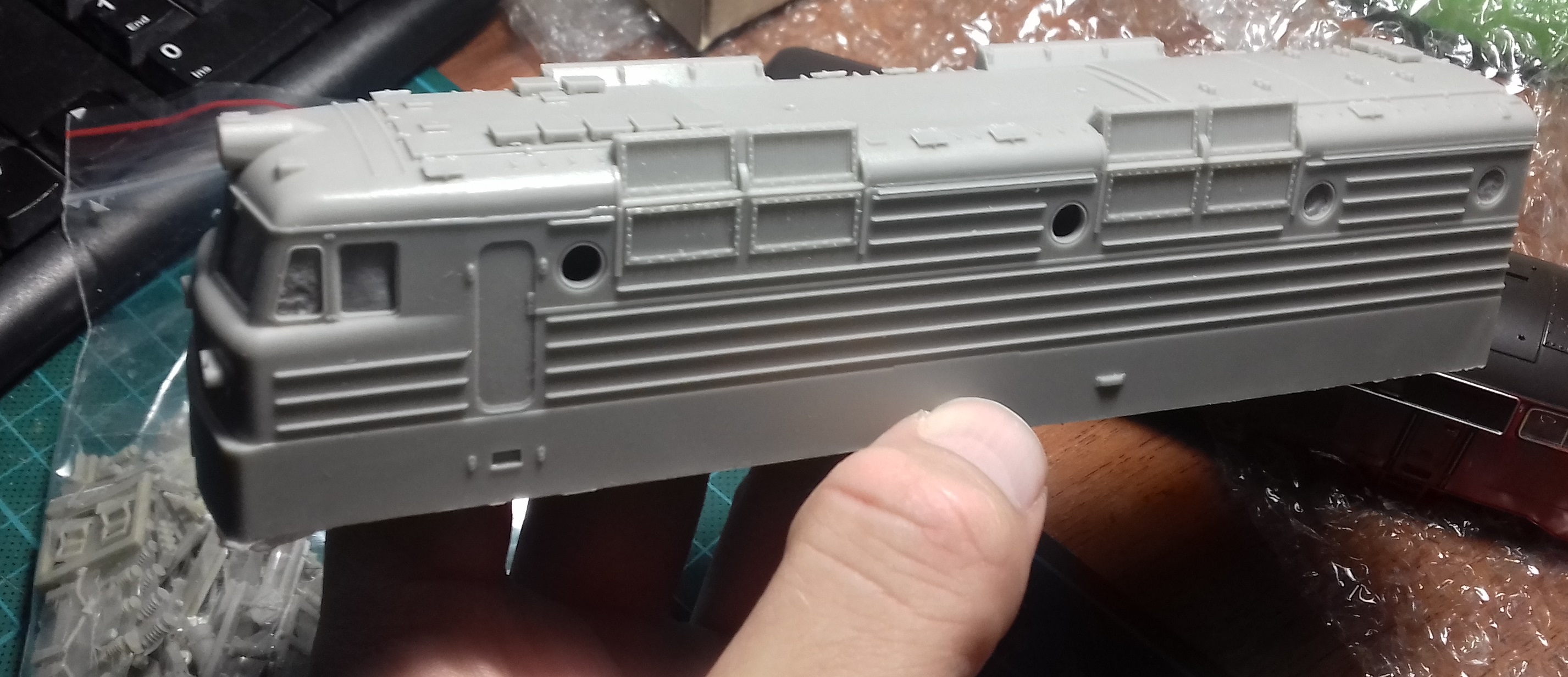

Сами кузова хороши. Небольшой облой - это мелочи. Зато на вид все довольно ровно.

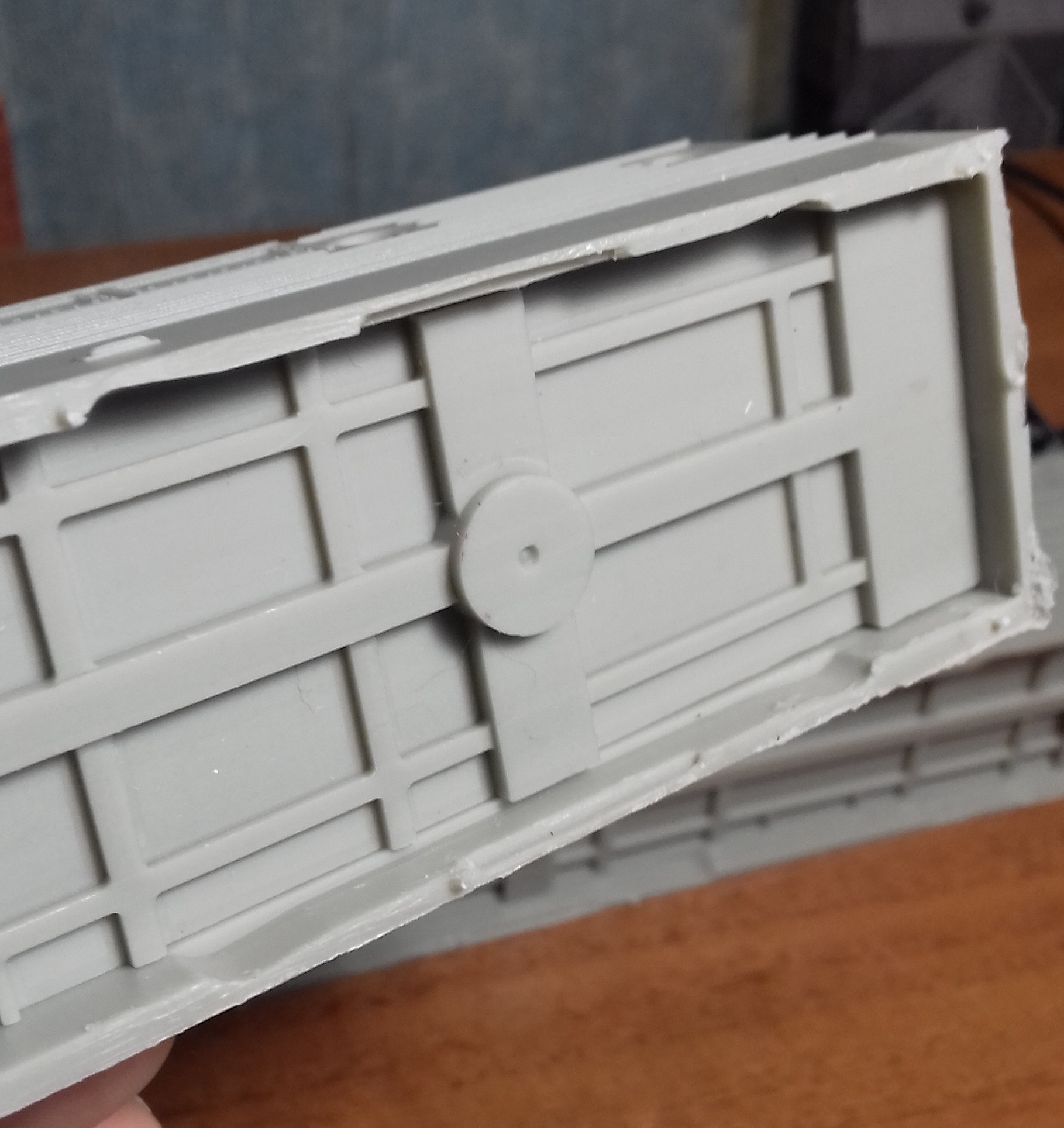

У кузова есть съемное днище с имитацией рамы. Отметим наличие выборок под боковины телег (для увеличения выворота в кривых). Хорошее решение.

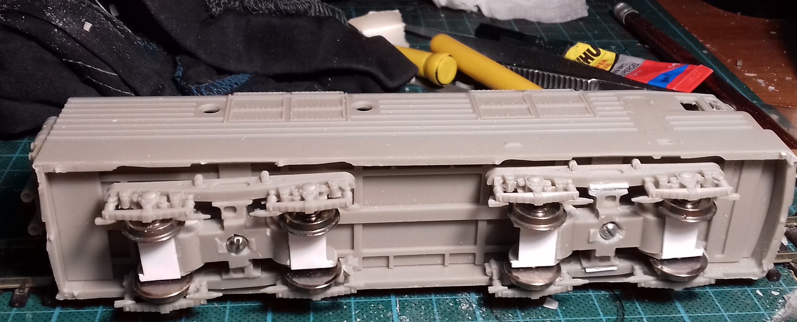

Кит "заточен" под полочный вариант. Весьма неплохая проработка телег, рамы. Но мне надо чтобы он ездил, как минимум по моему макету. Вроде можно из России у некоего производителя ходовок взять, но насколько понял - ждать можно долго. Может быть, когда ситуация с "ковидом" чуть успокоится, подумаю в том направлении. Пока что бюджетно обмоторен Br 215 из стартового набора Roco - одна секция, вторую сделал "каталкой".
Вот с каталки и начнем. Пришлось несколько попортить имитаторы ТЭД, сделать канавки под оси.
Крепим получившуюся конструкцию к раме.
Пробуем покатать (для начала, пальцем):
Вроде как удалось, потому можно доклеить тормозные цилиндры и прочие колодки.
С ходовой основная сложность была придумать такой крепеж боковин, чтобы оно было сравнительно прочно, и при этом остались штатные защелки (для снятия крышек редукторов).
Также пришлось чуть поработать надфилем внутри кузова, чуть выбрать под раму ходовки. Буквально 0,3 мм., но пыли было много.
Чтобы выверить расстояние между секциями, приклеил основные элементы на задние части кузовов. Сцеп между секциями в итоге сделал жесткий. У "каталки" в штатное место СА3 - проволка, у моторной - дышло в НЕМ-шахту.
Результат на видео:

Витя, я так понимаю у ходовой секции межшкворневое ушло. На сколько?
Re: Раздолбайская сборка ВЛ80с от RTM
Додано: 08 жовтня 2020, 10:11
Парни, спасибо всем за отзывы!
youdmit писав:Момент с раздолбайством тоже хотел бы прояснить.
У нас некоторый народ собирает так, что из-за 1 мм. надо пилить ходовую. У меня же нет такого серьезного отношения. Также никогда не собирал четко под какой-то номер локомотива, скорее "собирательный образ". Главное чтобы был красив и узнаваем. В названии подчеркнул эти моменты.
burbon писав:Витя, я так понимаю у ходовой секции межшкворневое ушло. На сколько?
Игорь, у ходовки телеги расставлены шире (ближе к торцам), каждая на несколько миллиметров. Короче, нормально так ушло.
Сначала была идея у безмоторной секции увеличить мешкворневое, дабы их синхронизировать. Пообщался с Денисом, передумал. Во-первых, хотя бы одна секция будет относительно правильной. Во-вторых, когда все будет покрашено в черный, не будет бросаться в глаза (проверено - был ВЛ10 собранный по аналогичной схеме). И последнее - в какой-то момент могу захотеть переделать. На "луганках" рамы пилил уже через года два после покраски кузова

Отлично получается! Даже видел этот набор в продаже. С ходовкой у меня подход такой, что если это окончательный вариант, то безмоторную секцию делаю по размерам тяговой. Естественно, что если есть четкая перспектива заменить тяговую ходовку, то тогда стоит ориентироваться на нее. По пути не забывая, что нет ничего более постоянного, чем временное

Ну, пока устраивает так. Ходит хорошо, единственное поскрипывает "каталка". Но не хочу смазывать до покраски.

Виктор, колеса маленькие Вы поставили - надо 14мм. Я понимаю, что с каплями делают только в Китае для тамошних моделей, а как их заказать, не знаю.
Но выход есть, в свое время один мой товарищ выпускал модель Sr1, и там такие же колеса как и на ВЛ80. Выкрутился он следующим образом - он брал у меня роковские колеса с немецких Е41, ходовки от которых я ставил на ЧС7. На ЧС7 я заказывал на Роко спицованные колес, а эти отдавал ему, т.к мне они были не нужны. Они с напарником по модели Sr1 на фрезерном домашнем станке с ЧПУ навострились фрезеровать эти НЭВЗовские капли в колесах. Результат получался на твердую 5-ку, действительно получились отличные НЭВЗовские колеса.

Иван, спасибо за описание проблемы и ее решение. Но подобными сложными схемами пускай занимается тот, кого действительно волнует проблема "капель". Меня это не очень беспокоит. Возможно заменю колеса на какие-то электровозные, когда попадутся бюджетные варианты.

Виктор, кокретно у этой ходовки легко межшкворневое менять, если надо сократить несколько миллиметров. Надо снять тележку с рамы, на раме снизу бородавка диаметром 2,5 и высотой 1,5мм, она и есть шкворень. Надо ее сточить и сделать новую на нужном расстоянии - просто засверлить отверстие и штифт диаметром 2,5 с полукруглой головкой вклеить. Может болтик ввернуть со шляпокй нужного размера. А уже раму, чтобы тележка двинулась к новому шкворю чуть подточить.

Иван, благодарю - гляну внимательнее. В таком направлении не смотрел!
