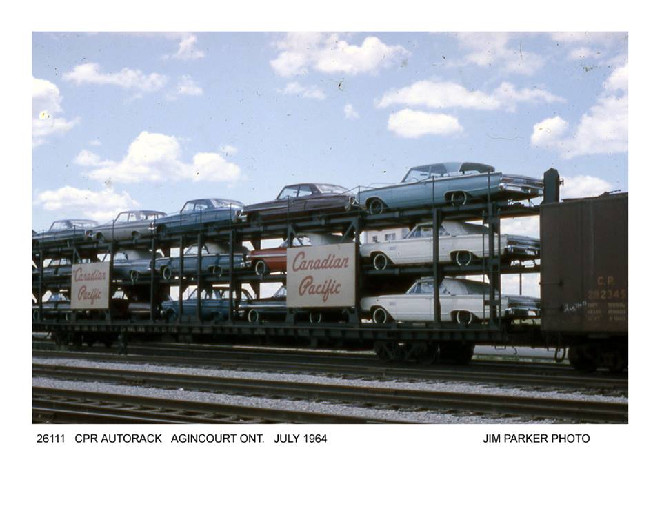

Со временем на североамериканском континенте появились более практичные автовозы.
