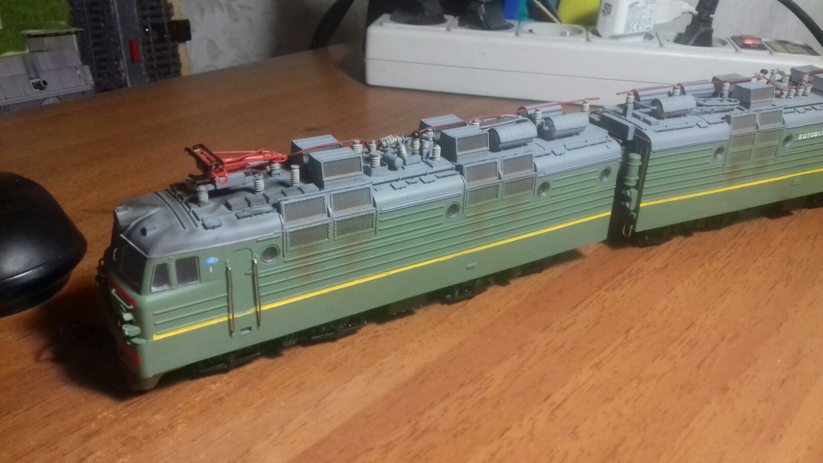

Красота. На макете веет эпохой СЖД, ВЛ-80 будет её отлично дополнять.

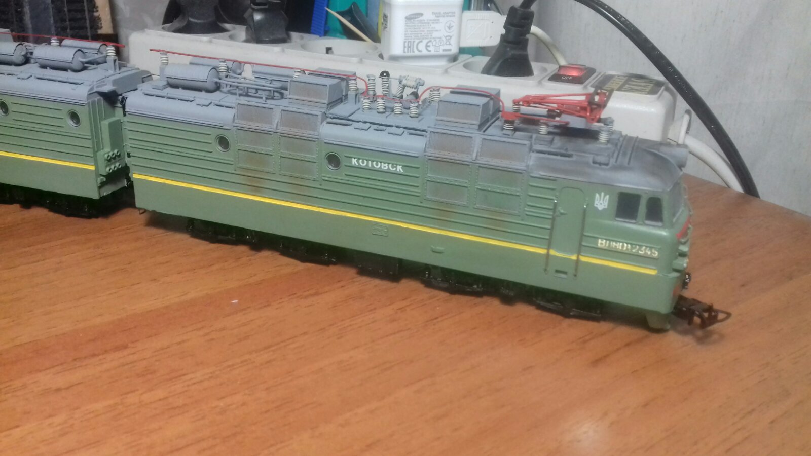

Re: Раздолбайская сборка ВЛ80с от RTM

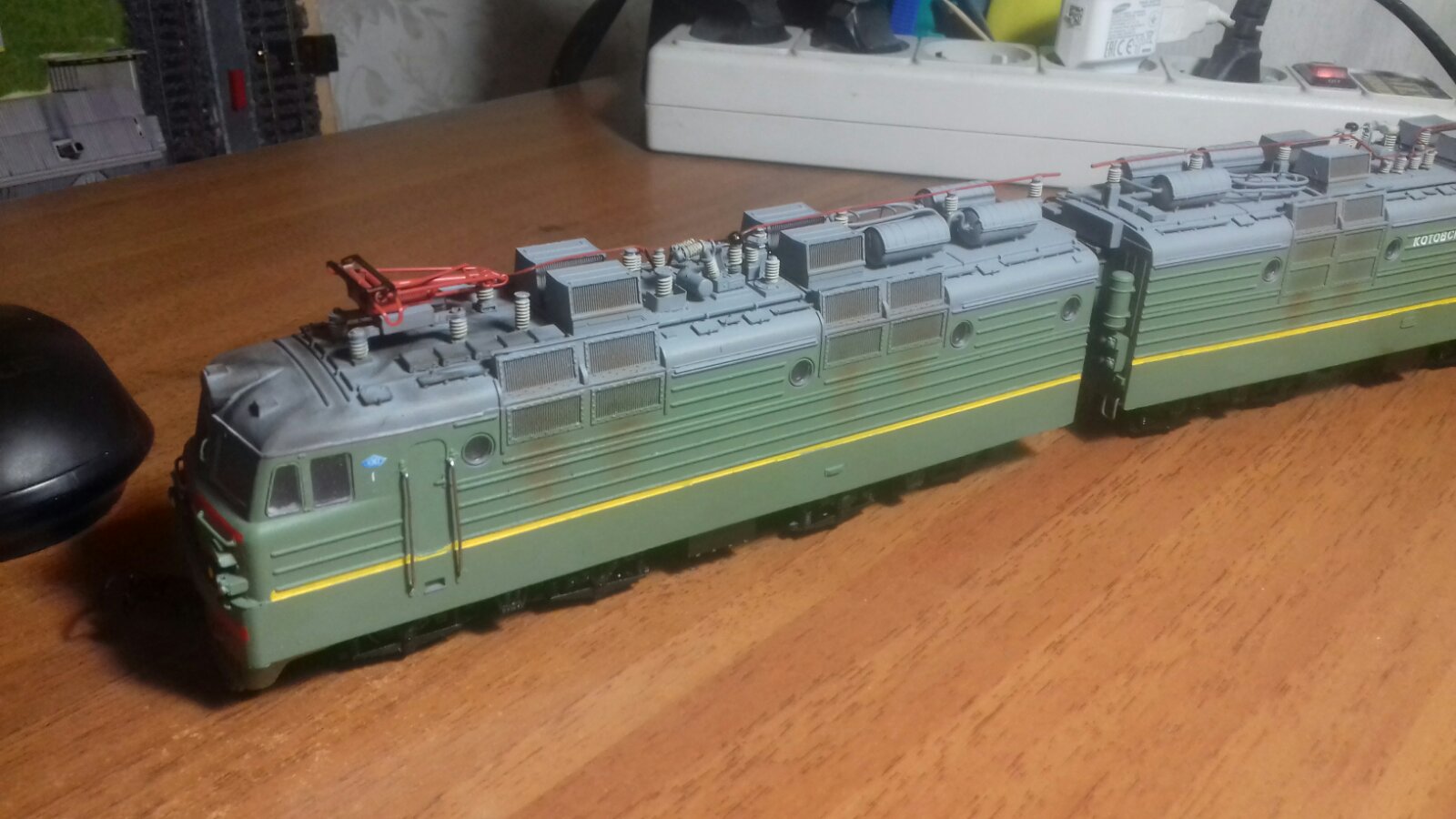

Ну, насчет красоты не знаю, но идея мне зашла. Имитировал легкие потеки ржавчины из жалюзей, и запачканное пространство вокруг пантографов.Stinky писав: Добавив лёгкий везер получишь красоту.

Хороший,очень умеренный везер.То что надо.Muton писав:Имитировал легкие потеки ржавчины из жалюзей, и запачканное пространство вокруг пантографов.
И за химию тоже отдельное спасибо.(Тамия Маркфит)

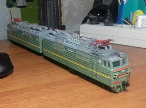

Я так и не увидел ничего раздолбайского. Просто если очень хочется, а времени мало, то приходится торопится.
Модель вышла живая, интересная, такая как должна быть для макета, с хорошими ходовыми качествами несмотря на размеры. Аж самому немного захотелось по собирать.
Соединители между секциями можно делать из ниток. Эластичны, вечны и не боятся изгибов. Но это уже другая история.

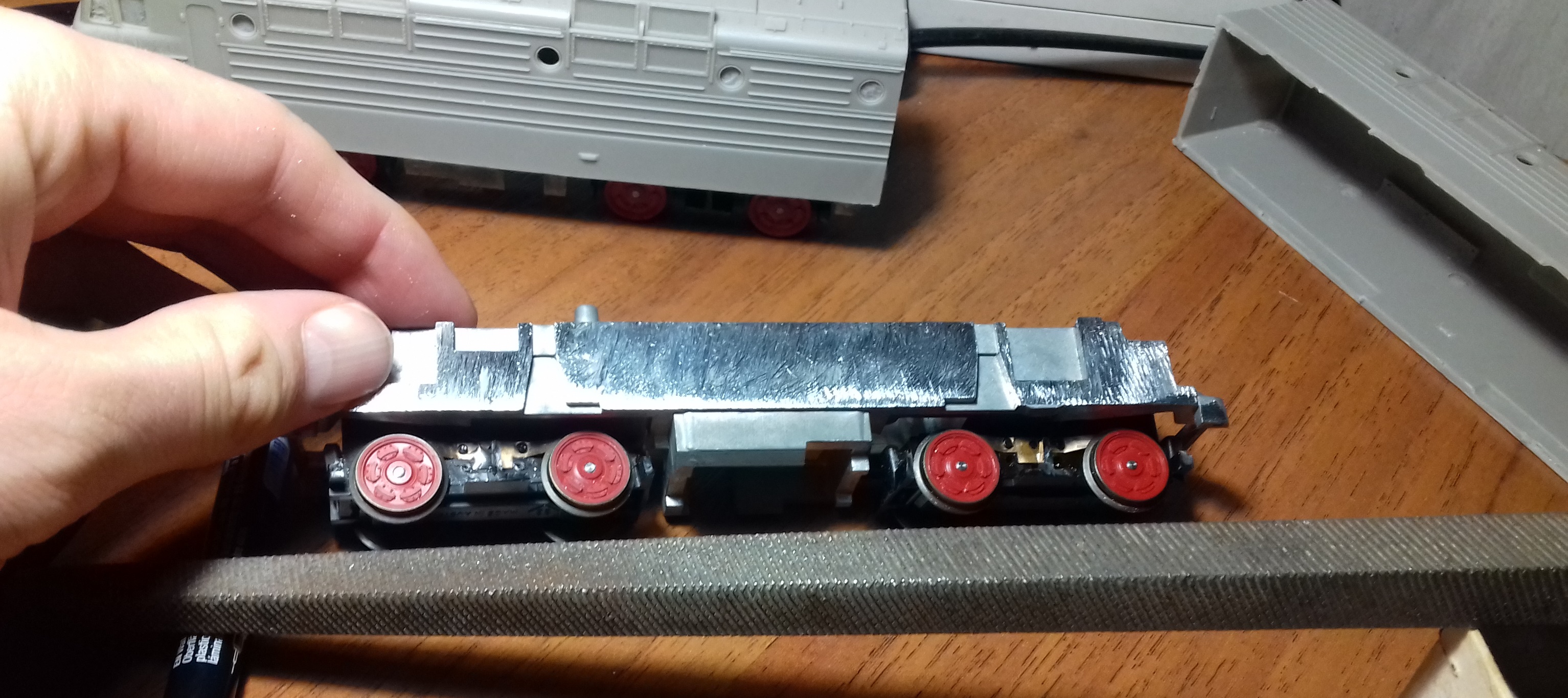

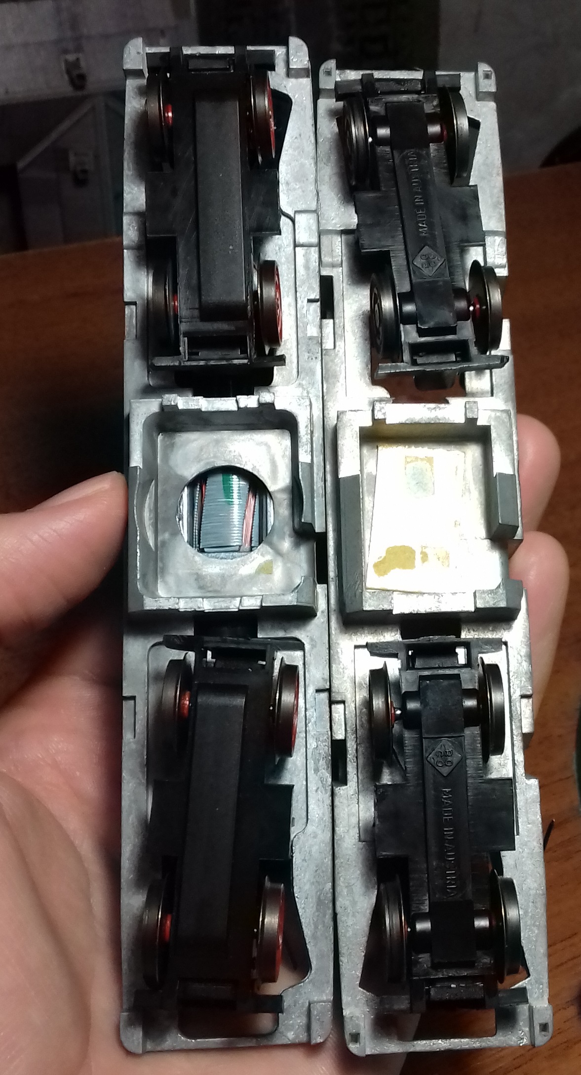

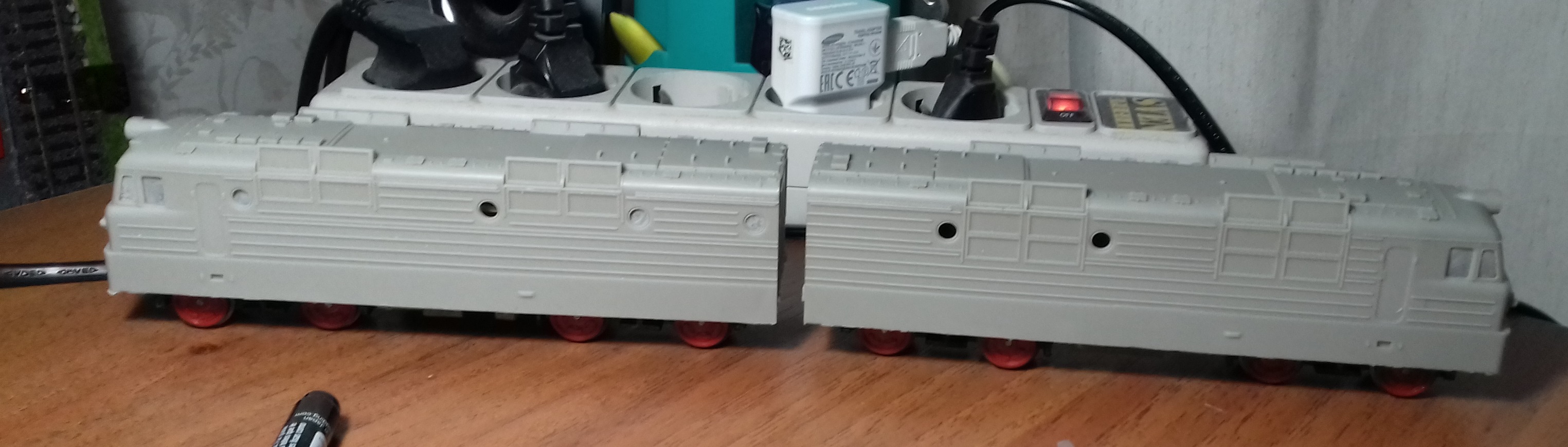

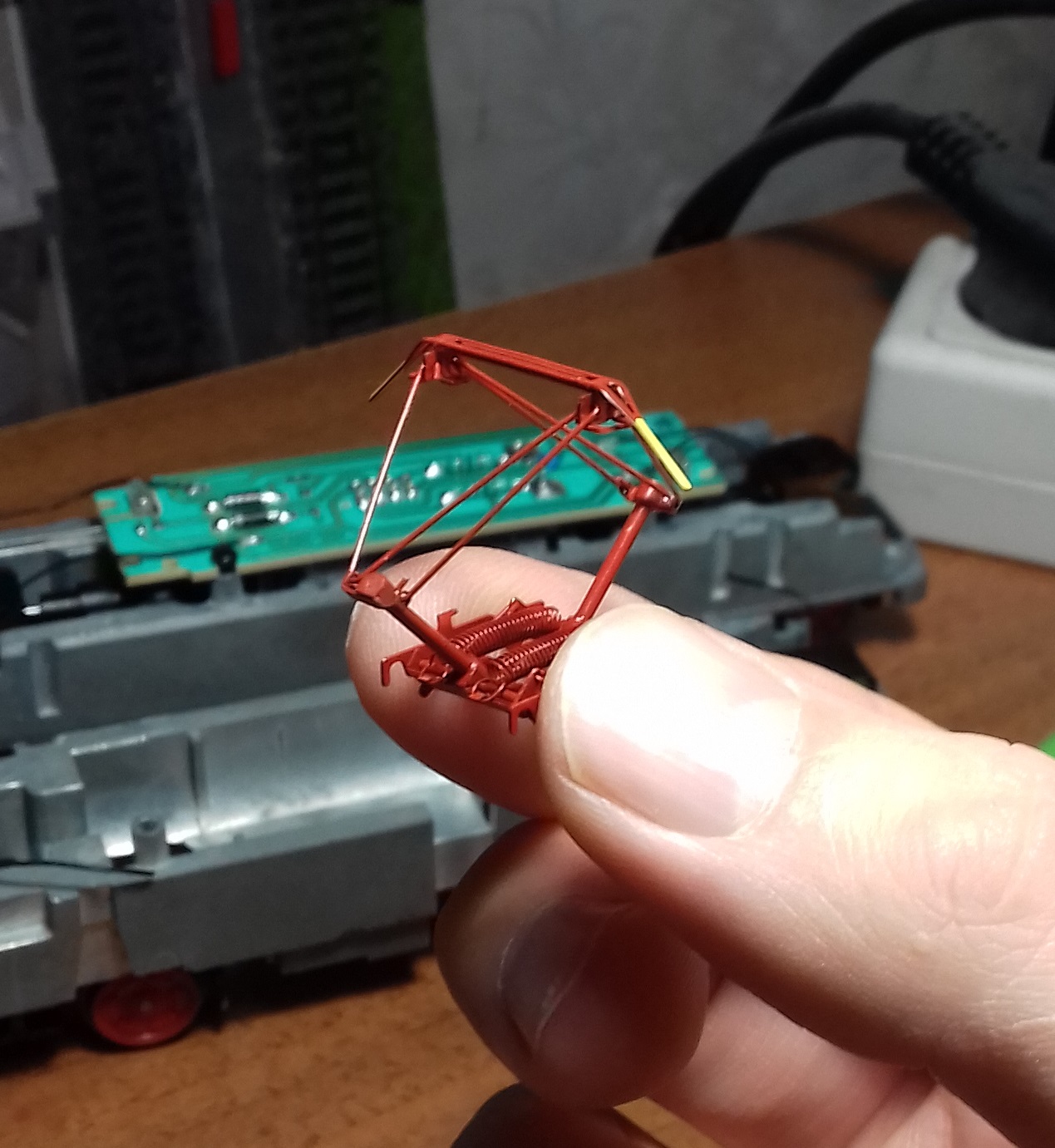

ВЛ80с, представленный выше, ушел к новому владельцу. Надеюсь, будет долго радовать. А мне предстоит второй заход на сборку этого кита. Спасибо Вилену (Т1000), скинул ссылку на аукционный торг. Гляжу - а там продается ходовая часть и... правильные токоприемники! Ходовая часть - все из тех же "роковских" 218-х тепловозов, одна моторная, вторая каталка. Предыдущий владелец уже установил электровозные колеса. Модели разных годов выпуска, что заметно по рамам и крышкам редукторов. Самым неприятным следствием этого разнообразия является разная ширина. Более старая рама (слева) спокойно садится в кузов. А вот правая влезать не захотела. В прошлый раз делал выборку в кузове. А сейчас для разнообразия попилил раму, благо это каталка, и разбирать особо не пришлось. В результате оба кузова сели на свои рамы.

А межшкворневое не великовато?

Вовка, тот же 218-й, то же межшкворневое. Не уверен, что буду перепиливать. Посмотрим.vover писав:Шикарно!Поздравляю с приобретением!
