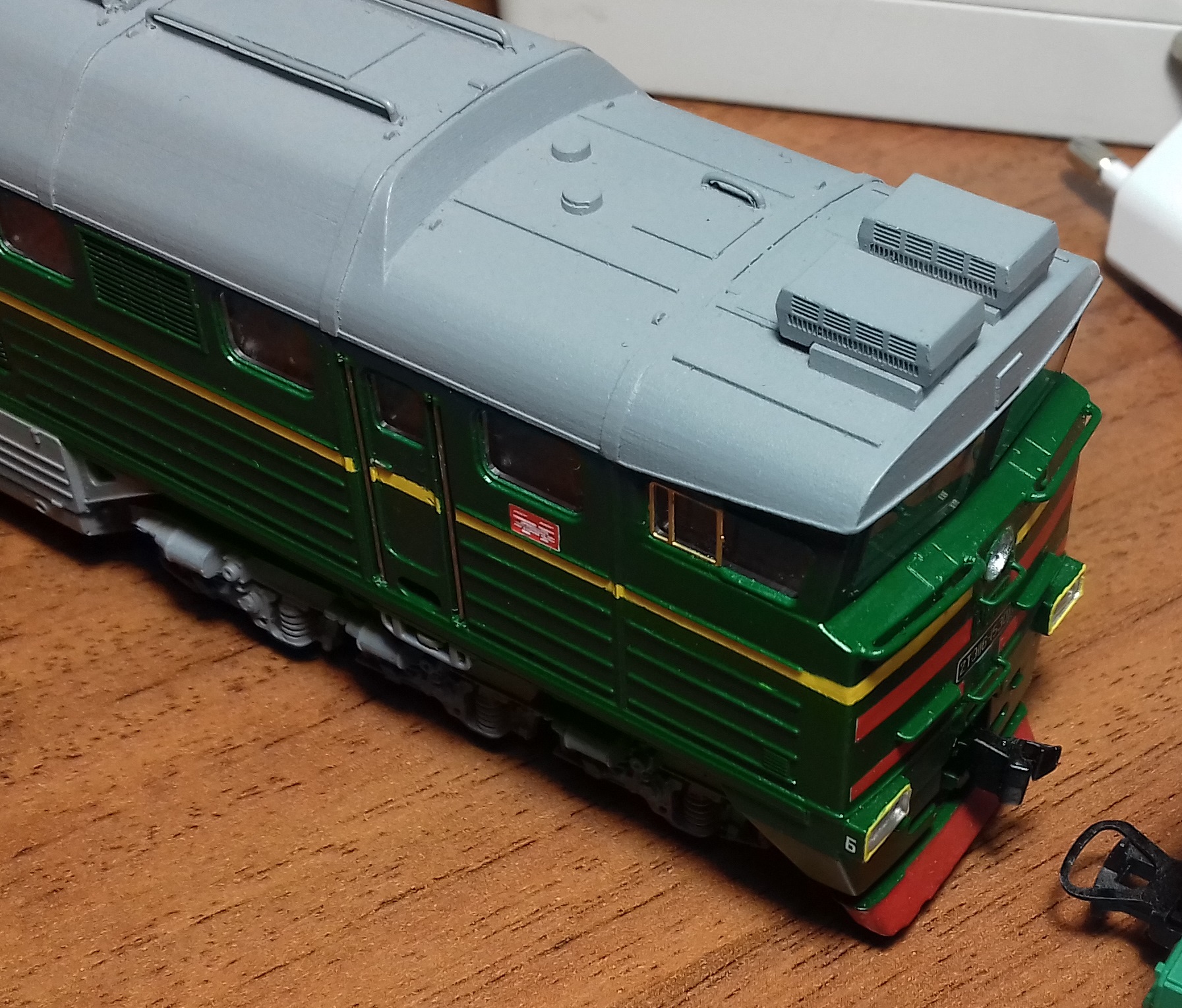

Обновлю тему. Произвел "автозамену" 116-го. То есть продал старый и собрал новый. Случайно удалось взять за границей кит, у нас к сожалению их нет. Данный экземпляр уже без кривизны кузова. К сожалению, парни, случайно грохнул все фотки процесса сборки :cry: При переносе с телефона на комп бывают приколы...
Впрочем, в процессе ничего нового: все та же ходовка от 132-го Roco внутри (была вынута из первой версии лока, с которого тему начал), все тот же балласт из грузиков для колес. Конструктивно кит очень похож. В этот раз отличие в цвете. Захотел зеленую классику.
Грунт - Humbrol в баллоне, основной цвет Tamiya (баллон), мелочи - Tamiya под кисть (лак тоже).
С 2ТЭ10У.
С 2ТЭ10У.
На фоне "Машки" видна разница в габаритах с европейским ПС.

Muton писав:...Случайно удалось взять за границей кит, у нас к сожалению их нет... ...случайно грохнул все фотки процесса сборки...
Маловато как то у тебя эмоций, после такого то приключения :mrgreen:, вот поэтому и нужно постепенно вести темы, и наполнять их..., тогда утерялось бы несколько фоток, и ничё страшного, а остальное на форуме сохранилось бы...
116-й хорош, выглядит мощно :!: спереди сцепка я так понял декоративная?
Has thanked: 1207 times
Re: 2ТЭ116, одна секция
Парни, спасибо за отзывы! Но с покраской нюансы, полоса чуть "поплыла" :roll: Также вырезы в раме под токосъемные ламели можно было сделать не так... но уже как есть.

Пишу и оцениваю чужие работы редко, зная какими трудами всё это даётся.
Витя, в этот раз я немного покритикую. Кто тебе ещё правду скажет :D Пора тебя толкать на следующую ступеньку ;)
Ну во первых, на старой версии поручни есть, а в зеленом варианте победила лень-матушка. На моделях Н0 сделать поручни вообще не проблема.
Второе: с покраской что то нужно делать. Пора осваивать аэрограф и предварительно выготавливать модель перед покраской. Ну и полосы, это просто пипец.
Третье: я конечно уважаю твою любовь к олдскулу но наверное пора бы на модели ставить свет. Тем более размер модели это позволяет. Это же тебе не с N-кой или Z-кой колупаться.
Мелочуху я не затрагиваю так как в твоих покатухах она лишняя.
Игорь, Денис, спасибо за отзывы!
burbon писав: Витя, в этот раз я немного покритикую.
А я покритикую твою критику :P Поручни никакие не ленился изготовить, это либо кому-то очки надо (у меня уже есть :D ), либо кому-то фотки лучше делать :roll: . Думаю, что второе. Потому воть:
Сорри, постараюсь в след. раз ракурс получше выбирать. А то я-то вживую его вижу, и для меня все видно :oops:
burbon писав:Второе: с покраской что то нужно делать. Пора осваивать аэрограф и предварительно выготавливать модель перед покраской.
Аэрографа пока не будет. Лень мне с ним возиться сейчас. Если выделю себе полноценное рабочее место после ремонта, еще раз подумаю. В текущих условиях устраивает кисть + "Тамия". :roll:
burbon писав:Третье: я конечно уважаю твою любовь к олдскулу но наверное пора бы на модели ставить свет.
Вопрос не в любви к олдскулу (в старых моделях как раз свет уже есть, его не трогаю). Полностью равнодушен к световым/звуковым эффектам. Так что не делал и не буду делать.
