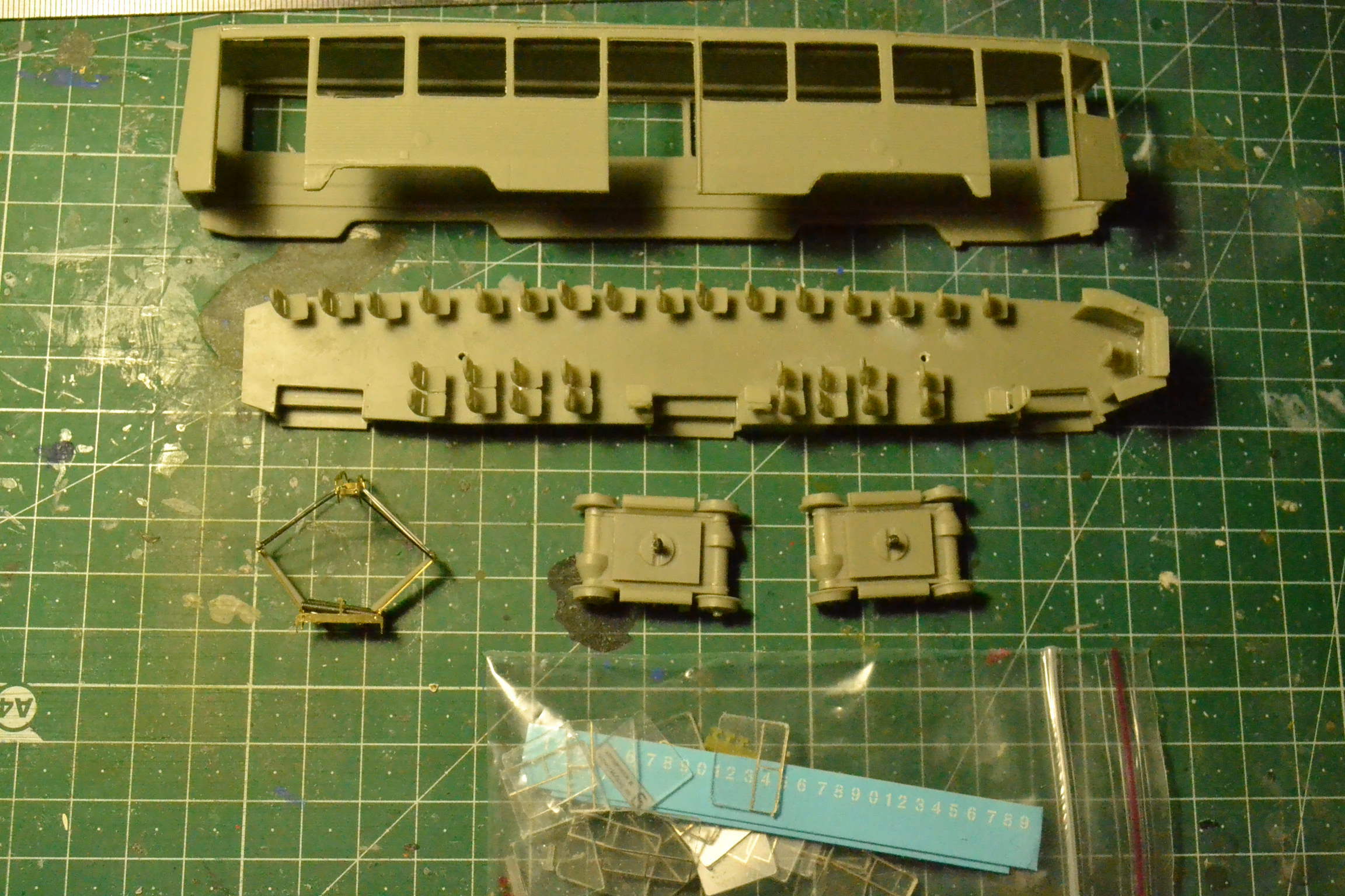

Приветствую всех! Поделюсь большой радостью. Недавно, тоже такой набор заимел, и который сильно мечтал приобрести, и даже к производителю обращался, дескать, не планируется ли перевыпуск набора? Но, тут, неожиданно приобрел с рук. Одним словом, очень крупно повезло.
Итак. Стал собирать модель, уже почти закончил, выложу очень скоро фото процесса постройки и готовой модели.
Несколько слов о наборе. Как всегда, всё на уровне наборов Ртм, но некоторые моменты подкачали:
1) классно отфрезерованы стекла, но, как будто, производитель чуть ошибся (с кем не бывает, всё мы ошибаемся), а после фрезеровки, увидев отклонения (хоть и маленькие) от размеров, он ничего делать не стал.
2) инструкция одним листом, потому, думал, что продавец банально забыл положить другой лист, но ничего, скачал в инете недостающий файл. Однако, выяснилось, что и в других наборах один лист.
3) могли бы, среди декалей, быть маршрутные таблички, хотя бы упрощённые, потому, пришлось их с нуля делать, а принтера под рукой нет, и потому бегать туда-сюда...
А в общем, замечательный набор. Ожидайте новостей с постройки.

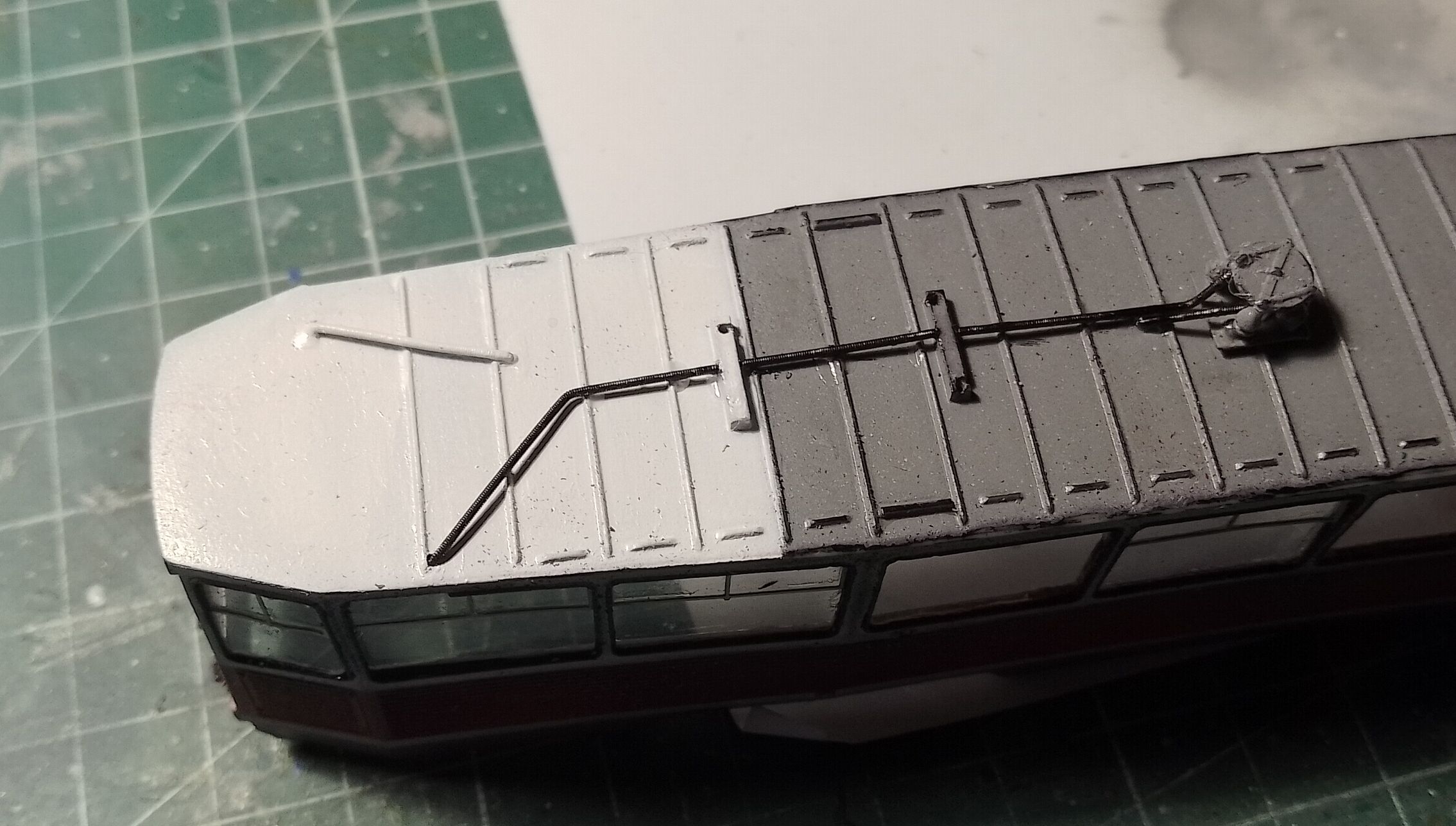

Снова, всем привет! Долго от меня не было новостей, ибо возникла пауза. Неожиданно, на ровном месте.
1) Цвет крыши смущает. А действительно ли крыша белая с завода? Не должна она такой быть. Решил разобраться. Спутниковые снимки показали, что у КТМов 5 крыша серая! Хотя, это не даёт полного ответа на вопрос, а в оригинале, как было? Но, у меня задача скопировать один из прототипов. В общем, через какое-то время, нашел фото одного из прототипов, какое мне нужно. И крышу выкрасил, как положено ей быть - в два цвета.
2) Неожиданное открытие. RTM упустил из виду некоторые элементы. Их в наборе нет. От слова совсем. Но даже примитивно сымитировать, нельзя было?
В общем, вот. Результат. Вот так сие должно быть. Вот!
