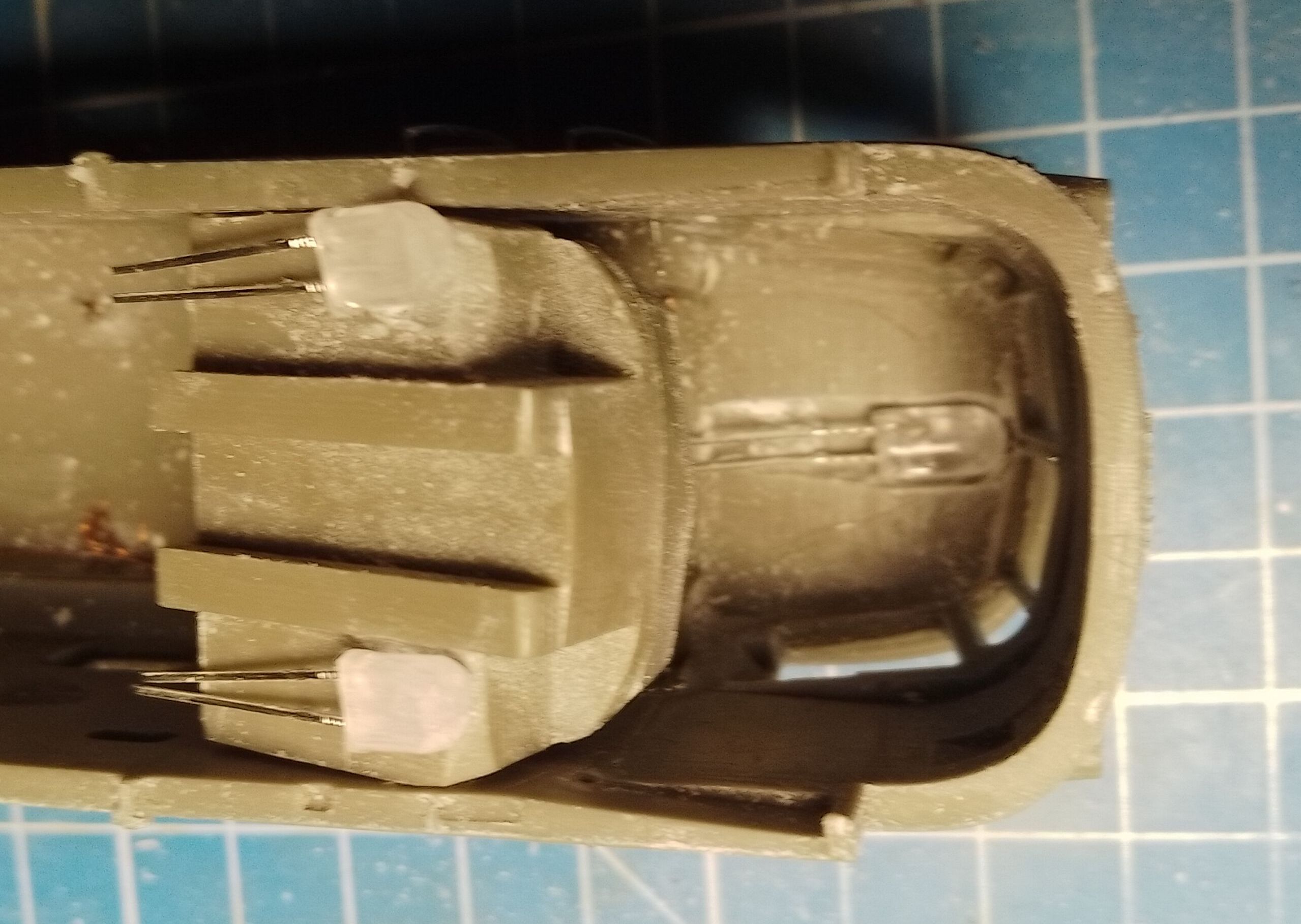

Далее. Модель, хоть и стендовая, но планируется свет. Спереди три белых светодиода, сзади два красных. Ну, можно, конечно, сделать, как положено, с реалистичным переключением, то на одну кабину, то на другую и т.д. Но решил ограничиться упрощённым вариантом.

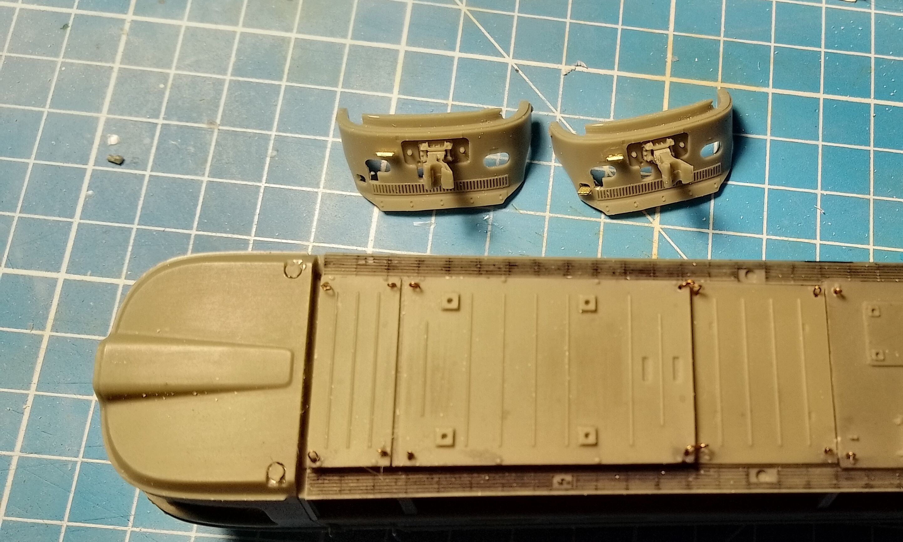

Ещё один момент. С одной стороны, детализация модели это прекрасно. Но. Зачем эти, т.н. проушины травленые? Может, при изготовлении кита, их было нужно сымитировать пупырышками? И даже моделист с изысками, не заметит это и так! И стоит ли время и усилия того, чтобы высверливать кучу отверстий, и туда каждую деталюшку вклеивать?
Поэтому, решено было сделать проволочные петельки, и немного побольше размером, чем они есть. Для художественной выразительности.

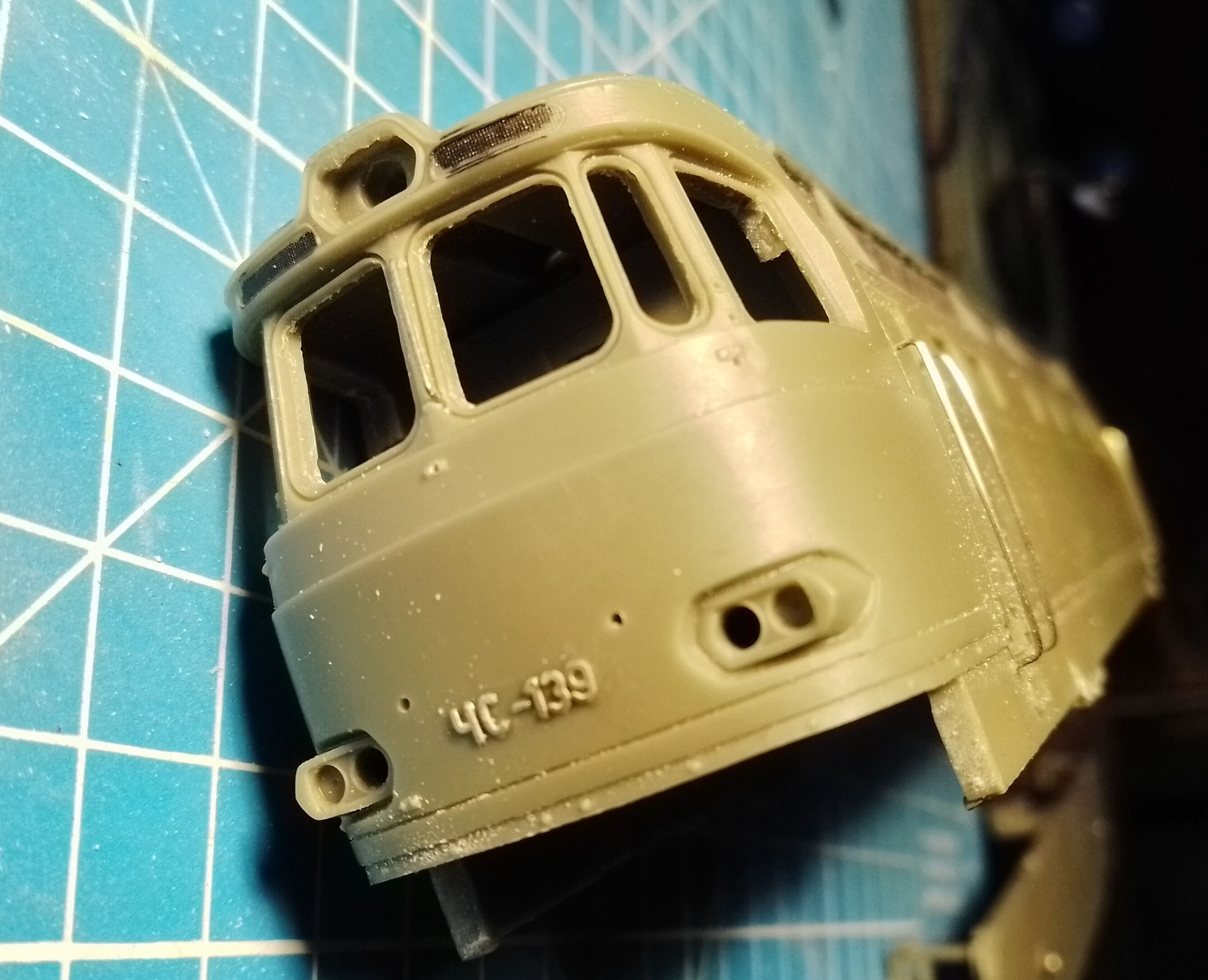

И ещё одно. Как-то, в теме о ЧС4, пользователь Барбос упоминал, что неплохо сделать на отливке кузова надписи, а кто потом желает, тот зачистит, налепит травленые буквы и цифры. Но.... Правильно, что сделано это не было, ибо возни с раскрашиванием цифр и букв было бы больше. А тут, минут 15, на две лобовые части кузова, и готово. И даже без покраски цифр обходится.

Итак, кто-то говорил раньше, до выпуска кита, что было бы неплохо пол кабины поднять, для удобства установки освещения, но выполнено, конечно, это не было. Но, да ладно. А тут ещё и светодиоды не те, но что имеем, то имеем. В итоге, немного страшновато получилось, но вполне.

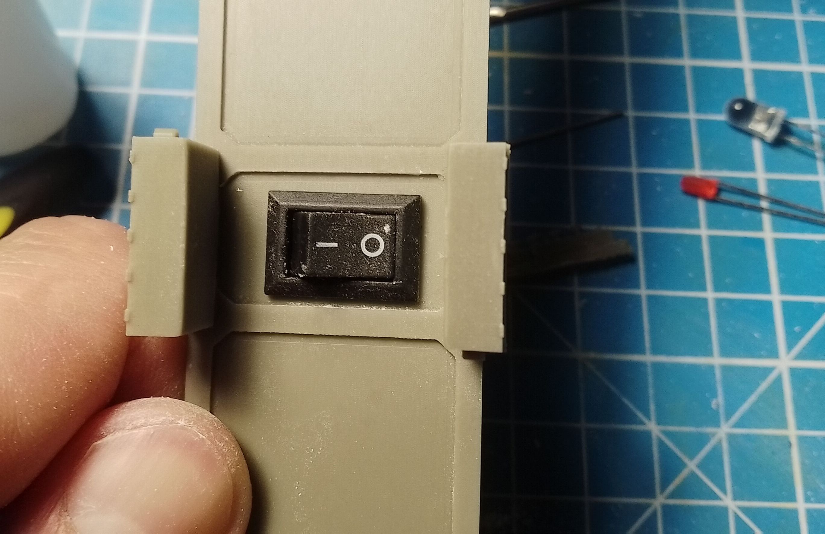

Нашелся выключатель. Громоздкий немного, но аккуратный и красивый.
