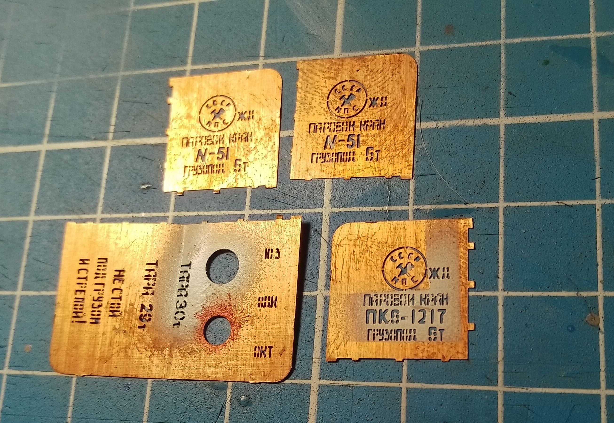

Продолжение работ. Модель уже давно была бы готова, если бы не изрядно надоевшие блэкауты. Хотя, небольшой плюс в том, что появился стимул обдумать, как модель покрасить более аутентично. Пересмотрев фотографии, проанализировал схему окраски в инструкции, разыскав декали гербов СССР из старых запасов, получил результат, какой хотел - весьма типичный для 30х-40х годов. Для полной реалистичности, крыша должна быть черной, но модель тогда не смотрелась бы подобающе.
Также, сделал небольшой везеринг внутрянки.
Добавлю, также. С трафаретами работать оказалось не так сложно, как думал поначалу.

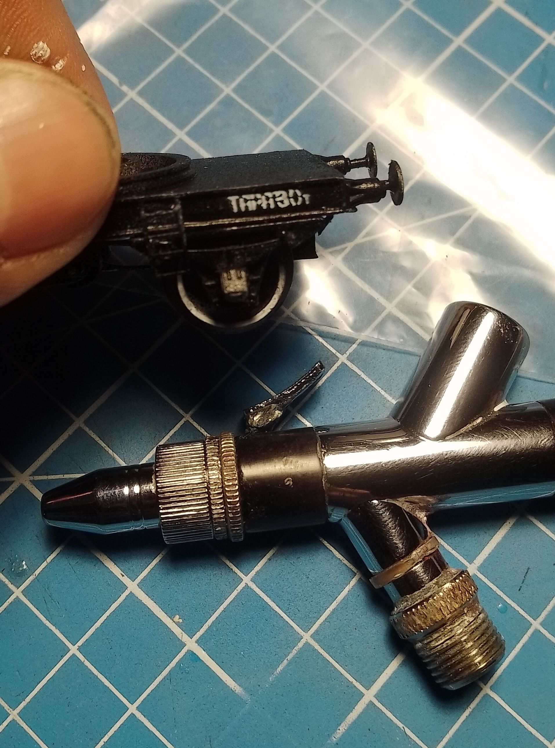

Идём дальше. 40-летний аэрограф "Этон", быть может, в чем-то уступает ряду современных зарубежных изделий, но специфические задачи, например, как нанесение надписей через трафарет, выполняет отлично!
Далее. Важный момент по окраске моделей такого плана. Поскольку, информации о подобных прототипах мало, всегда тут есть недоработки от производителей моделей, в плане схем окраски, надписей, их расположения. Точно также и тут.
Два момента:
1) Схема окраски соответствует раннему периоду, а вот, дизайн и т.д. самих надписей, позднему периоду, что видно, у примеру, по ляпу - буквам МПС в круге. Ведь, ранее был Наркомат Путей Сообщения.
2) Трафареты, как видно, профессионально сделаны, и "с запасом" по надписям, но с намеком "а всё остальное, ищите и додумывайте сами, как и что должно быть".
Два момента:

Re: Модель крана ПК6. "Подводные камни" при сборке.
Интересно , а как то травло для надписей применять? Особенно такие децельные надписи как "тара". Ещё и в таких интимных местах.
Fmodel
- Повідомлень: 44
- З нами з: 08 липня 2025, 20:36
- Мой типоразмер: H0, 1/35, 1/72, 1/144
- Been thanked: 19 times
Спасибо, за интересный вопрос! Не поверите, опыт пришёл методом тыка. Способ один, что для ровной поверхности, что для поверхности с выступами, как в случае нанесения надписи "Тара". Закрепляем трафарет на поверхности, и очень аккуратно, по чуть-чуть, распыляем аэрографом краску на него, давая ей постоянно подсыхать. А в конце, после достаточного высыхания краски, аккуратно его снимаем.
