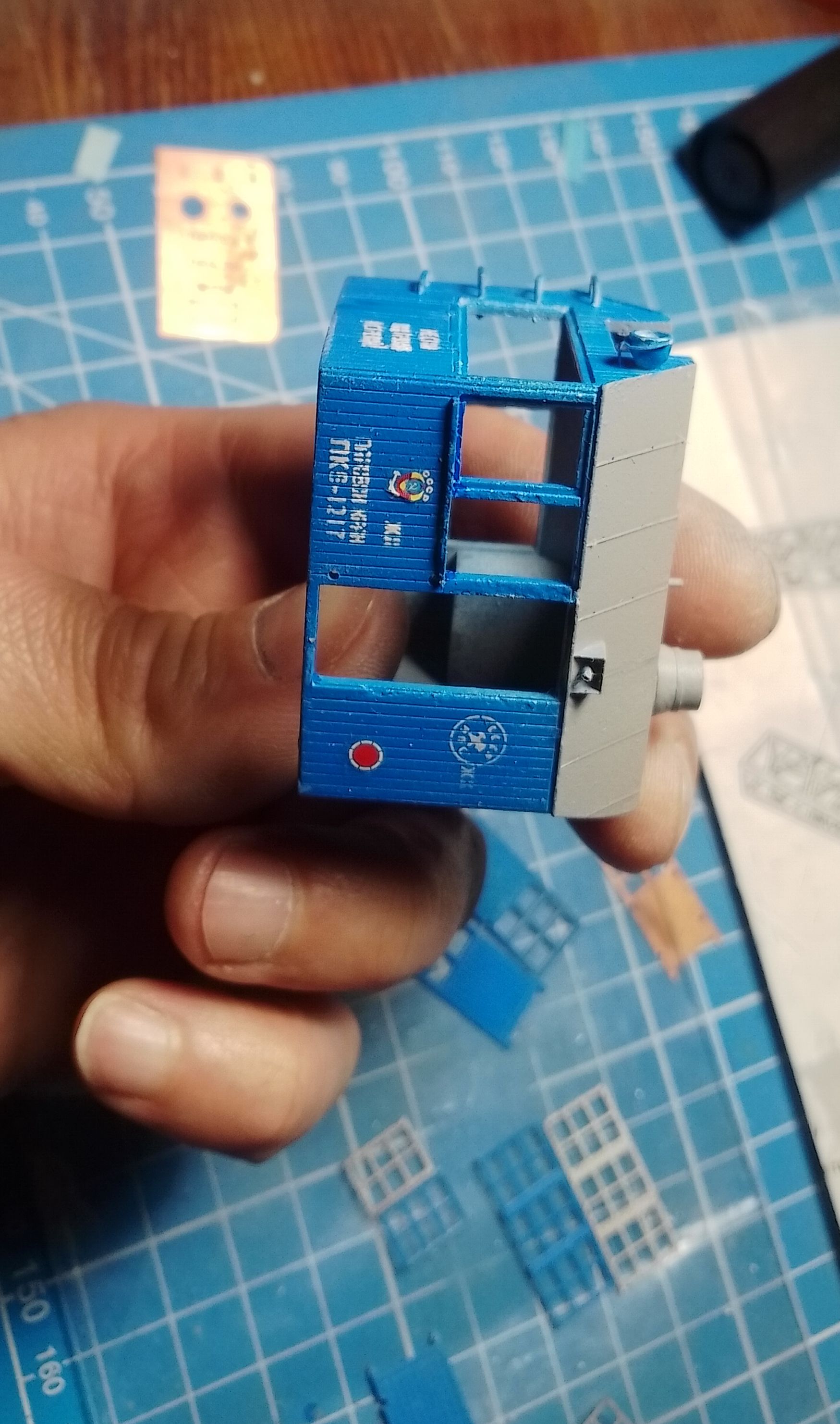

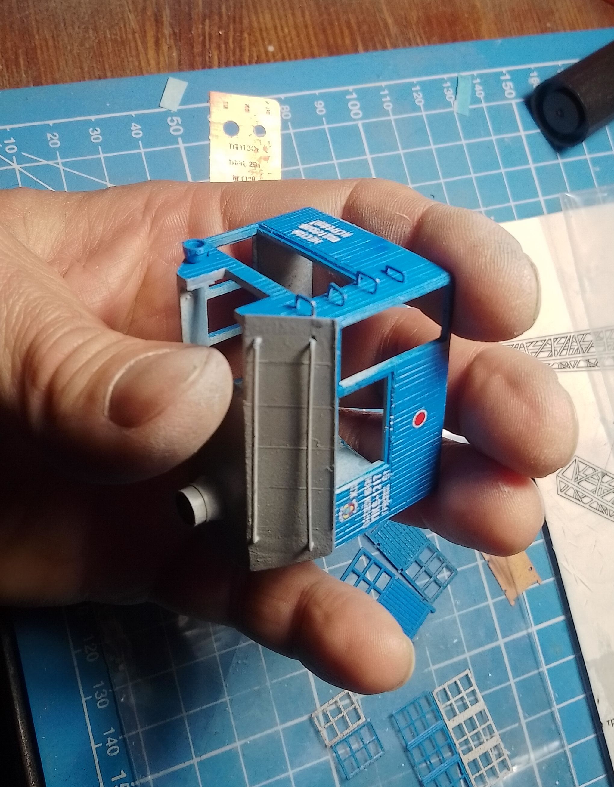

Итак. Готова платформа (которую остаётся только погрунтовать и покрасить). Полностью собран грейфер. Кабина собрана частично, остаётся лишь остекление и двери сделать. Да, отличная детализация, но, увы, обернулось это сложностью сборки. К сожалению, производитель умалчивает, как осуществлять сборку некоторых узлов, и пришлось помозговать, как собрать тот же грейфер. Пришло на ум решение - нанизать на тяги ковша (или как они там называются) тонкую проволоку, которую, в свою очередь, продеть через отверстия короба со шкивами. После чего, зафиксировать всё клеем, и обрезать её.

Продолжение работ. Модель уже давно была бы готова, если бы не изрядно надоевшие блэкауты. Хотя, небольшой плюс в том, что появился стимул обдумать, как модель покрасить более аутентично. Пересмотрев фотографии, проанализировал схему окраски в инструкции, разыскав декали гербов СССР из старых запасов, получил результат, какой хотел - весьма типичный для 30х-40х годов. Для полной реалистичности, крыша должна быть черной, но модель тогда не смотрелась бы подобающе.

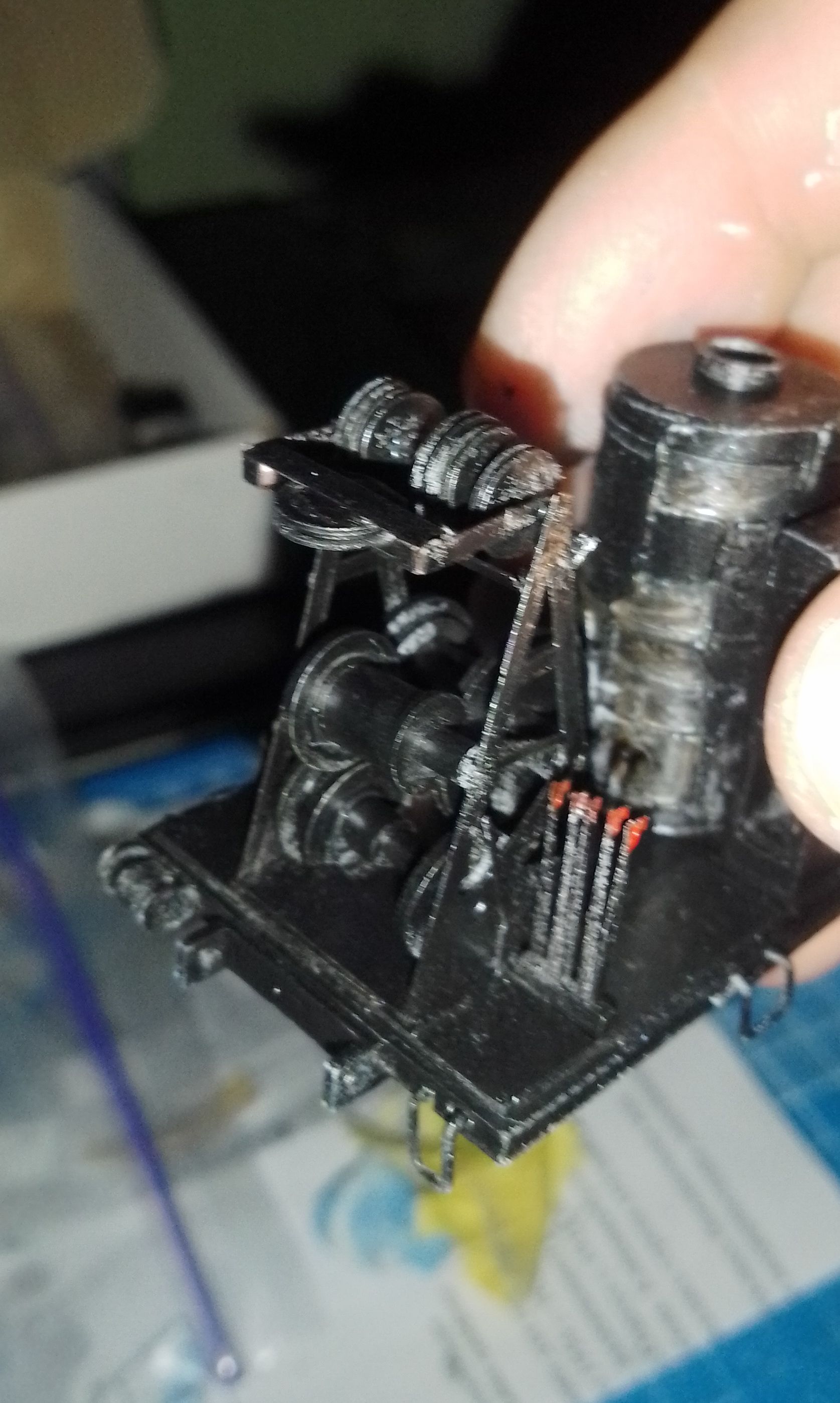

Также, сделал небольшой везеринг внутрянки.
Добавлю, также. С трафаретами работать оказалось не так сложно, как думал поначалу.
