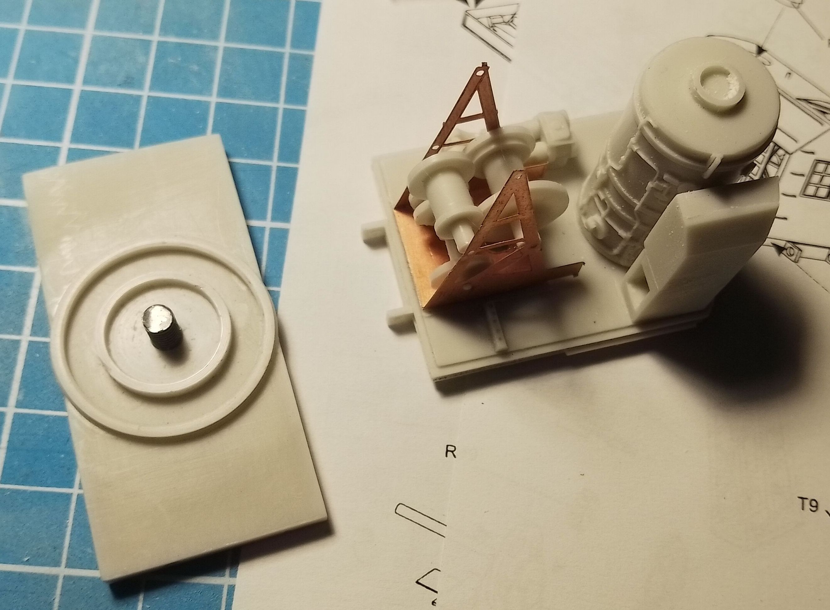

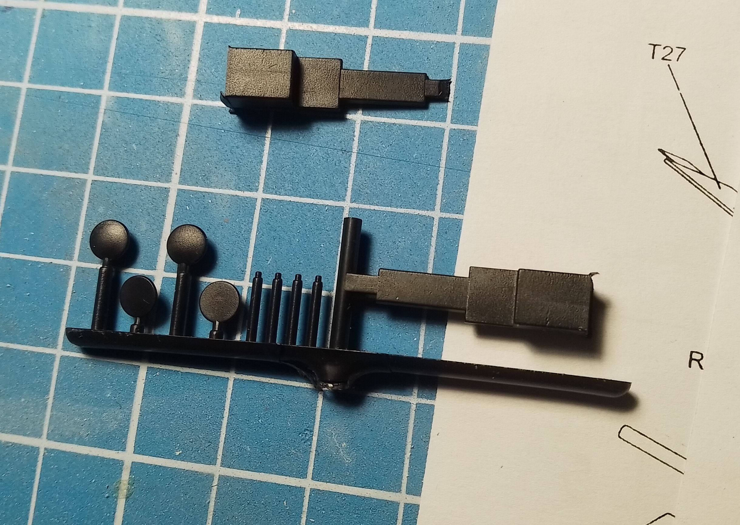

Итак, что-то уже собрал. И тут, опять двадцать пять. ))) Второй набор, что проходит через мои руки, и второй раз производитель пихает не те коробы для автосцепок. С колесами, аналогично. Не могу понять, почему нельзя производителю было банально купить нужные колпары, и укомплектовать ими сам набор?
Далее. Реализация функции поворота кабины. Всё просто. Винт с обточенной шляпкой, вклеенный в центр платформы, а на основании кабины, сделано углубление, куда вклеена плоская гайка, а сверху приклеена имитация с тросовыми барабанами.

я б подпружинил ось поворота крана, а то у таких вещей скверная привычка ослабляться со временем
Спасибо за идею, но стояла задача сделать всё максимально просто и быстро. Во-вторых, модель же недействующая, и иногда поворачивать кабину, никакого вреда не будет.
