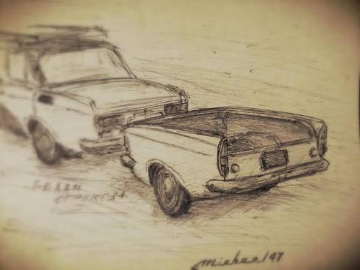

Цікаве питання. Знайшов щось подібне для 407 масквіча, але знов у моделі, без підтверджень, що були випущені прототипи...

Таких прицепов не делали , в далеких 80 занимался этими вопросом. Кабриолет видел в музее Азлк но это бил дипломний проэкт.

Я тоже решил в инете порыться. Даже, не ожидал, что такое действительно когда-то было. В частности, некое КБ Смирнова пыталось выпустить прицепы на базе пикапа, который проектировался на основе Москвича 2141. То есть, нужно полагать, что что-то периодически мелкосерийно выпускалось в разные периоды времени.
Но, в любом случае, сам автор модели прицепа пока ничего не говорит. Подождем, когда он выскажет свое мнение.

Ну если под аватаром прицепа подразумевают меня, то я вроде все сказал в своем посту. :roll: Ну а мое мнение было такое или нет, не гуглил. В основном подобная инфа встречается у современников на вражеских ресурсах.

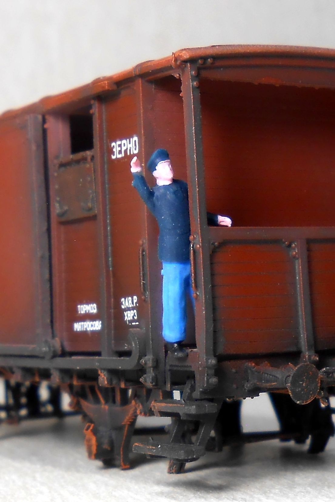

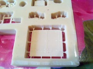

Очередные выпуки 3Д друкарства.В этот раз типа киты товарных вагонов:НТВ и хоппер. 8-)
Сам кит состоит из нескольких частей.Кузов,рама,люки\двери,буфера и упряжь.
Дополнительно как опция были фигурки и печь,типа "буржуйка".
Небольшой видео обзор в процессе работ.
Сборки и покраска не тривиальная.Сходимость элементов плохая.Ну как для пробного
предсерийного образца норм.Плюс кривые косые как отбраковка.Какие либо рабочие
сцепные приборы не предусмотрены.Стендовый вариант.Результаты ниже:

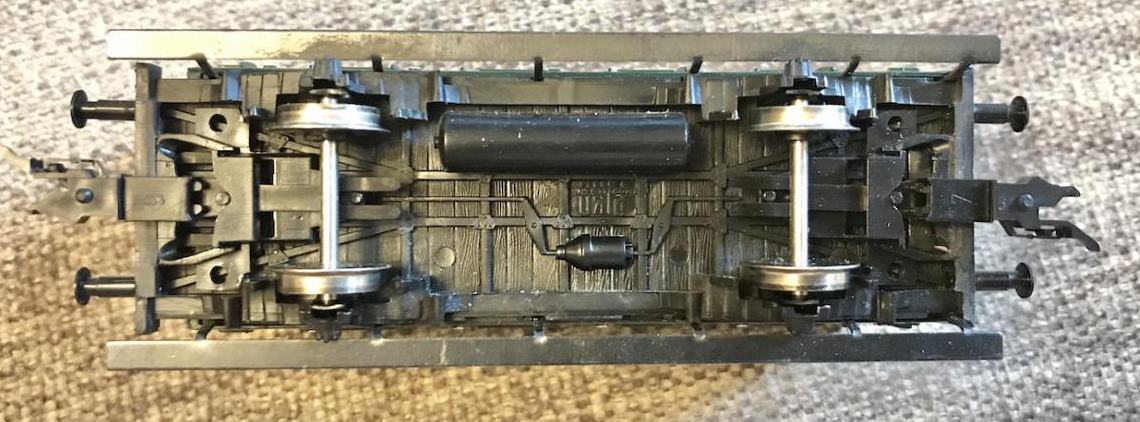

Если есть что-то из старого Пико, то можно обойтись без хирургического вмешательства.
Вот, на примере каретника (с адаптером Roco 40343 - а он очень габаритный по сравнению с этим компактным механизмом): демонтируются все металлические элементы старых сцепок, а Roco просто садится на клей:

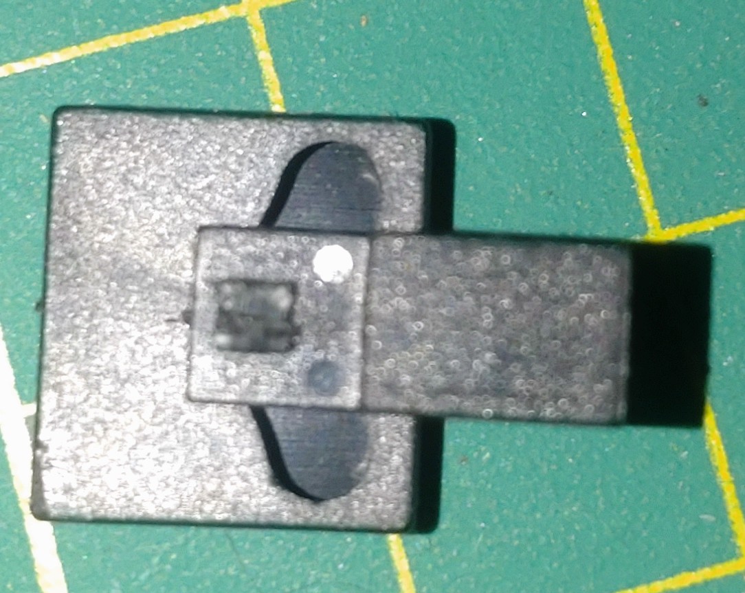

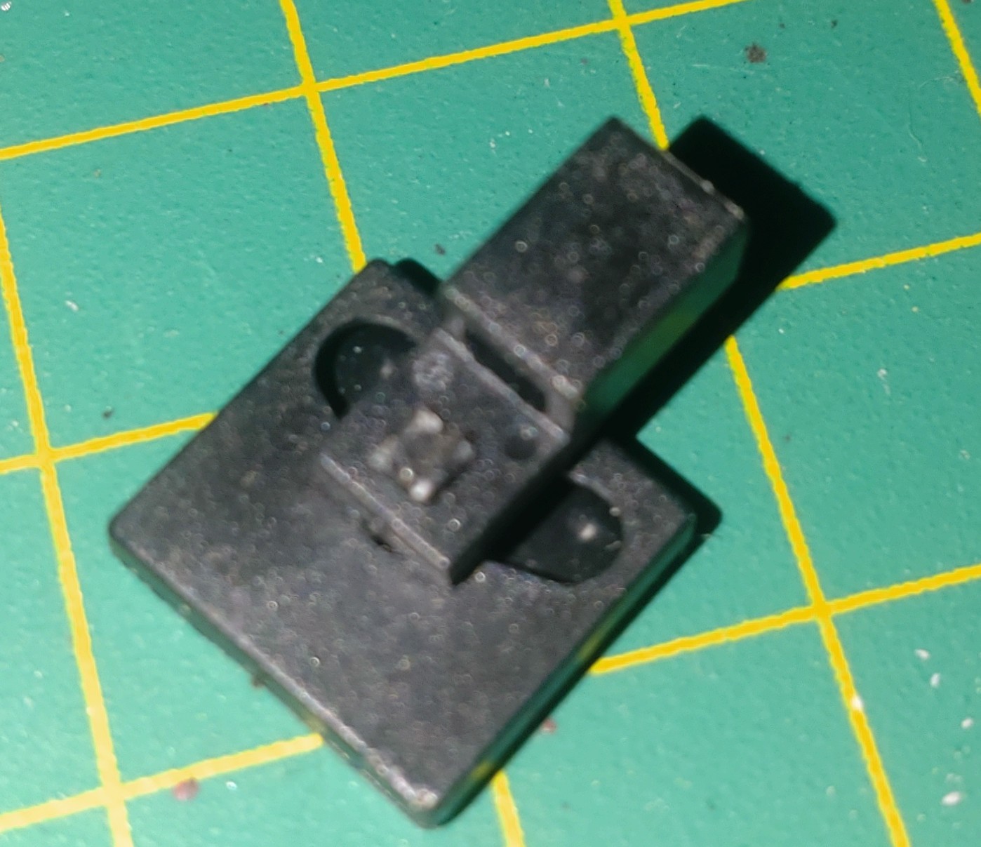

Ну подобную "модернизацию" я встречал часто с разными типами сцепок. Были , правда и очень компактные варианты. Сам я не любитель нем шахт, поэтому отношусь без энтузизязьмы.
Есть немецкие аналоги, по размерам ,тех печатных , но на пружинке. Название не знаю(замазано клеем).

Это SYMOBA
http://www.symoba-schniering.de/
