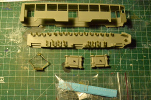

Приветствую всех! Поделюсь большой радостью. Недавно, тоже такой набор заимел, и который сильно мечтал приобрести, и даже к производителю обращался, дескать, не планируется ли перевыпуск набора? Но, тут, неожиданно приобрел с рук. Одним словом, очень крупно повезло.
Итак. Стал собирать модель, уже почти закончил, выложу очень скоро фото процесса постройки и готовой модели.
Несколько слов о наборе. Как всегда, всё на уровне наборов Ртм, но некоторые моменты подкачали:
1) классно отфрезерованы стекла, но, как будто, производитель чуть ошибся (с кем не бывает, всё мы ошибаемся), а после фрезеровки, увидев отклонения (хоть и маленькие) от размеров, он ничего делать не стал.
2) инструкция одним листом, потому, думал, что продавец банально забыл положить другой лист, но ничего, скачал в инете недостающий файл. Однако, выяснилось, что и в других наборах один лист.
3) могли бы, среди декалей, быть маршрутные таблички, хотя бы упрощённые, потому, пришлось их с нуля делать, а принтера под рукой нет, и потому бегать туда-сюда...
А в общем, замечательный набор. Ожидайте новостей с постройки.

Итак. Модель, в общем-то, почти готова. Остается лишь погрунтовать, покрасить и провести крупноузловую сборку.
Подгонять детали между собой почти не пришлось, за исключением стёкол, оказавшихся немного большими по размеру.
Несколько слов о токосъемнике. Сделал его недействующим (статичным), в пользу бОльшей долговечности такой ажурной и красивой конструкции. Как так получилось, что возился со сборкой токосъемника весьма долго? Не знаю. ))) Даже кресла не отняли в обработке столько времени. ))) По дальнейшим работам. Грунтовка будет художественная Пинти Плюс, а краска - художественный водный акрил. Кстати. Весьма много кто из моделистов, даже не представляет, что модели нужно окрашивать именно модельными (или художественными) красками. Да, они дороже, но во-первых, у них и укрывистость идентичная (ввиду этого, маленького флакончика хватает на весьма много чего), при значительно более тонком нанесенном слое (что не забивает мелкие элементы поверхности), а во-вторых, с ними намного проще работать (очищать тот же аэрограф намного быстрее и намного легче и т.д.).

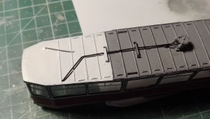

Снова, всем привет! Долго от меня не было новостей, ибо возникла пауза. Неожиданно, на ровном месте.
1) Цвет крыши смущает. А действительно ли крыша белая с завода? Не должна она такой быть. Решил разобраться. Спутниковые снимки показали, что у КТМов 5 крыша серая! Хотя, это не даёт полного ответа на вопрос, а в оригинале, как было? Но, у меня задача скопировать один из прототипов. В общем, через какое-то время, нашел фото одного из прототипов, какое мне нужно. И крышу выкрасил, как положено ей быть - в два цвета.
2) Неожиданное открытие. RTM упустил из виду некоторые элементы. Их в наборе нет. От слова совсем. Но даже примитивно сымитировать, нельзя было?
В общем, вот. Результат. Вот так сие должно быть. Вот!

Итак, продолжим. Остекление. На данный момент, остекляю модель заново.
Для чего, и стекла делаю новые. А проблема-то, как у всех, и даже создатель набора решить ее не осилил. )))) Да, отличная идея сделать имитацию форточек в виде фототравления, но стал делать всё по инструкции, и не мог сообразить, что идёт не так. Пришлось всё переклеивать, в принципе, результат удовлетворил, но тут увидел, что стёкла безнадежно заляпаны клеем. )))) В общем, принял интересное решение (фото выложу попозже). Удаляем выступы (которые имитируют уплотнения) верхних частей оконных проемов, тогда стеклышки встанут, как нужно.
И еще одна деталь. Случайно, мне попались фото модели КТМ5 от АВД, на Пикабу. Из которой следует, что в наборе RTM "пропущены" некоторые детали подвагонного оборудования. Но, ничего. Есть у меня отходы старого фототравления, есть бесхозные пластиковые детали от разных моделей. Так, что, сделаем!
