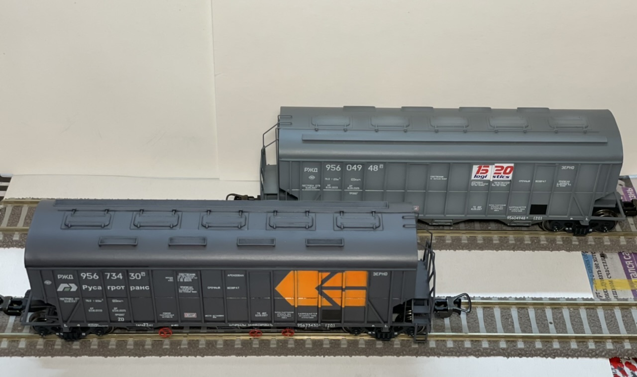

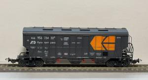

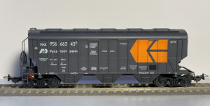

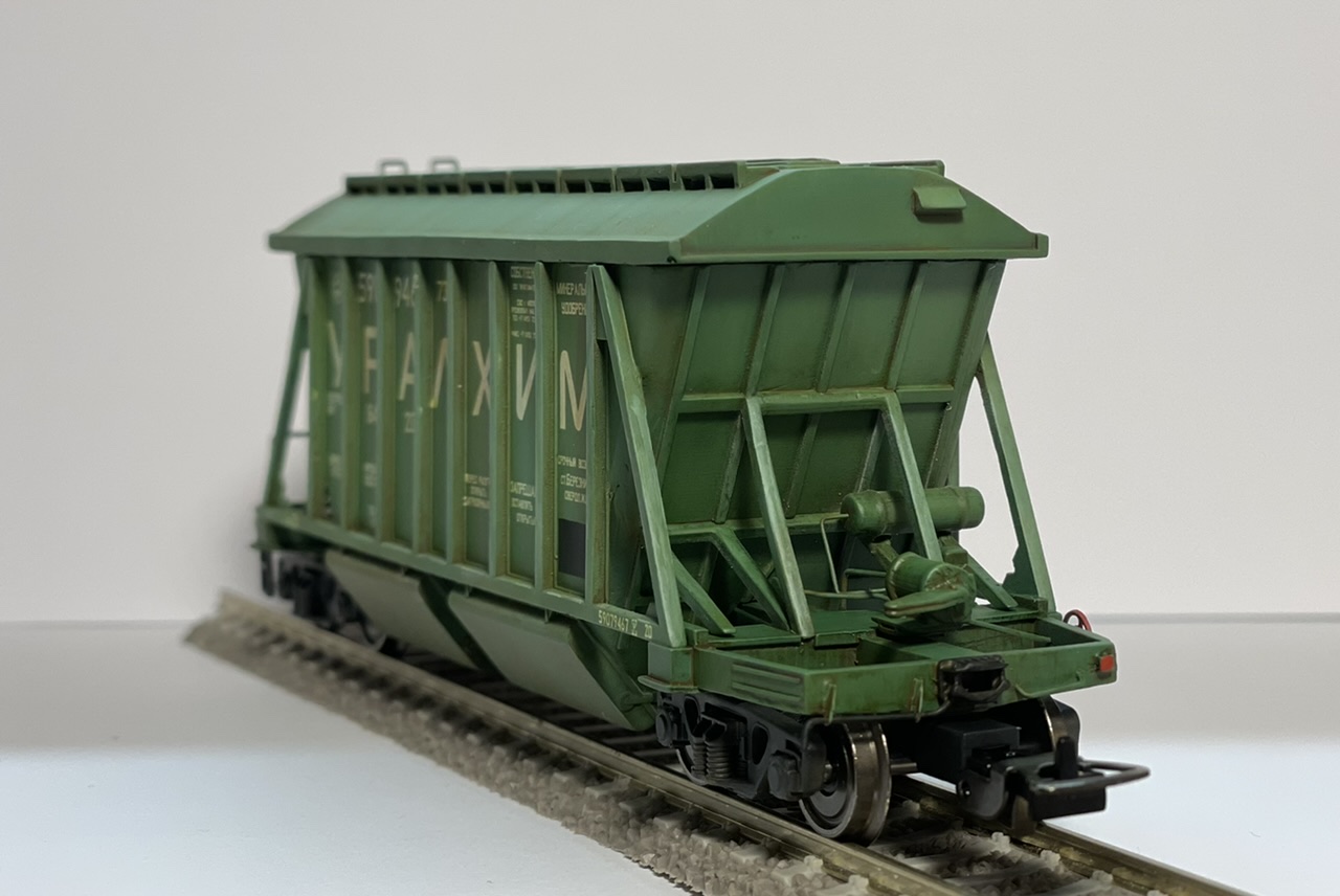

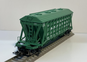

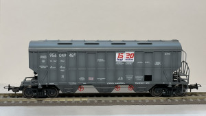

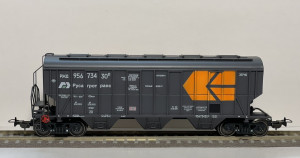

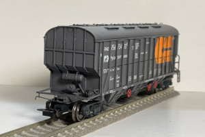

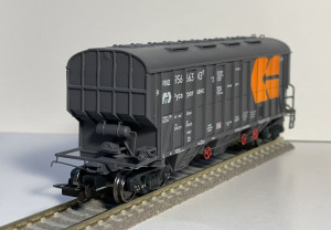

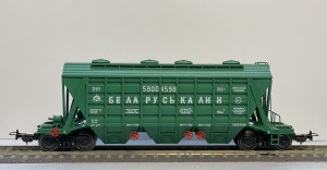

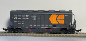

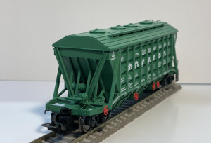

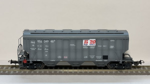

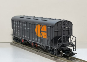

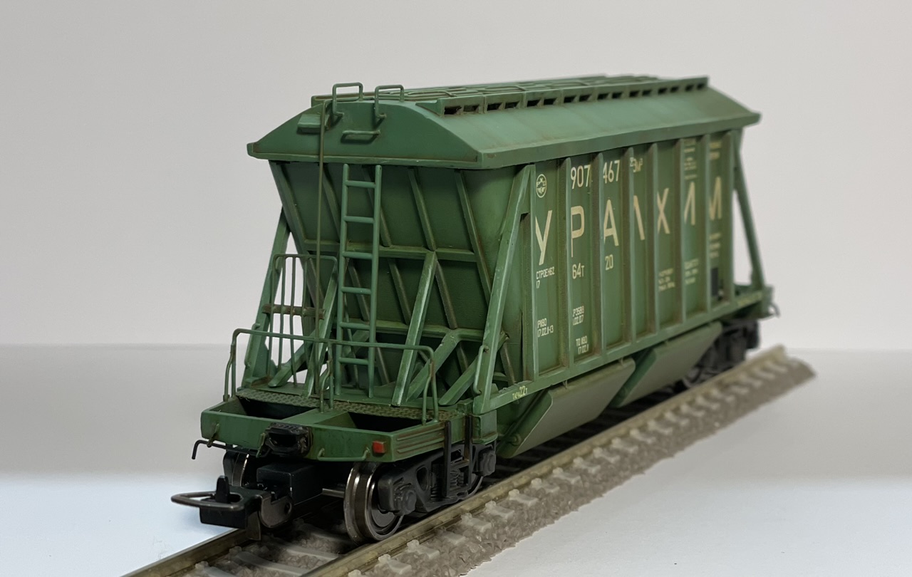

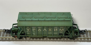

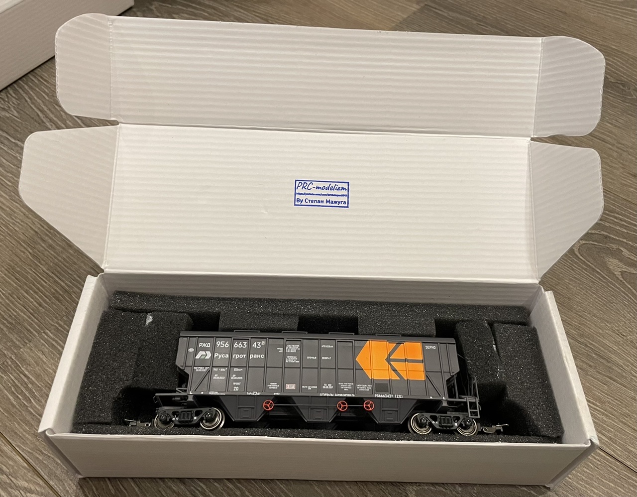

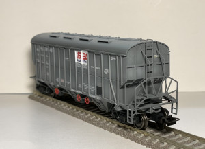

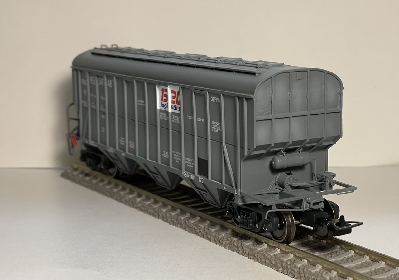

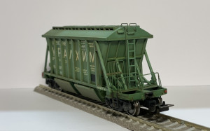

Всем привет, ну и еще пару прошлогодних недоделок закину) Далее пойдут модели сделанные в 2022 году)
Хопперы 19-9549 собраны из китов Ивана Семенова.
Масштаб 1/87.
Так же, когда собирал первые хопперы этой модификации, пришлось срезать крепления штурвалов.., некоторые были отлиты не до конца, некоторых и вовсе не было. Спаял новые.. Стыки крыши с корпусом так же шпаклевал но уже двухкомпонентным супер клеем, получилось чуть лучше чем клей с содой.
Поручни, трубопроводы и расцепители были сделаны из различной проволоки.
Из допов использовал штурвалы и крепления расцепителей от АртМодель.
Декали от Александра Никитина.
Сцепки и колесные пары заказывал на АлиЭкспресс.
Грунт/краска/смывка от Тамии. Стрелки флер - краска от Ганзы.
Вагоны Росагротранс покрашены немного в другой цвет и стрелки покрасил оранжевым флером с белой подложкой.
Вагоны приобрели домики)
Масштаб 1/87.

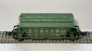

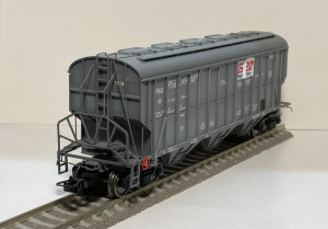

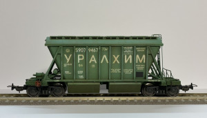

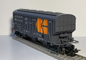

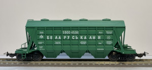

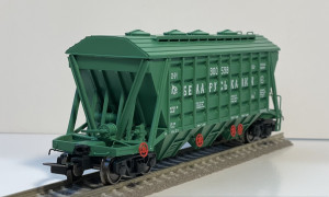

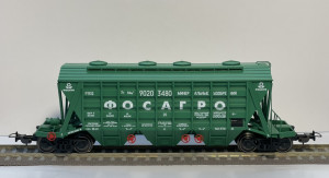

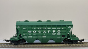

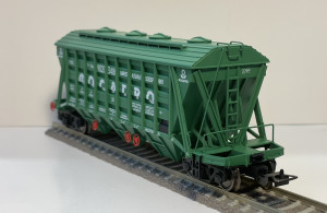

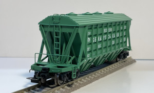

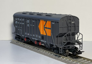

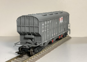

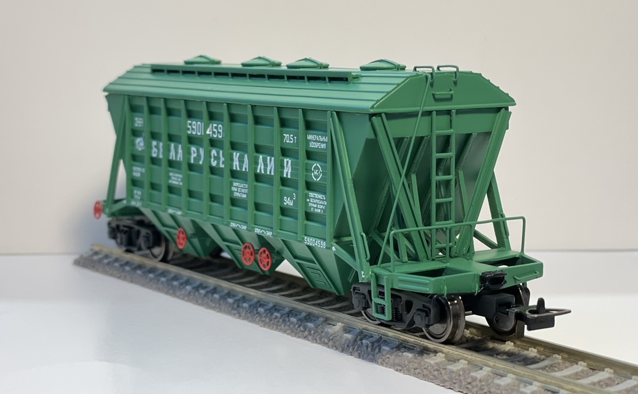

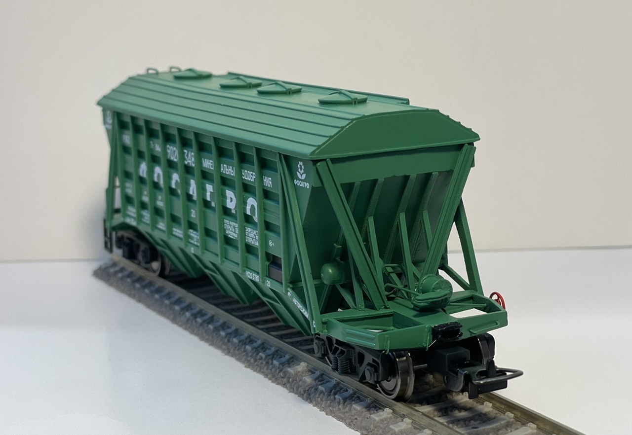

Всем привет, готова еще пара хопперов 11-739 «Беларуськалий» и «Фосагро».
Модели собраны из китов Ивана Семенова.
Декали Александра Никитина.
Фототравление АртМодель.
Все в общем как обычно)

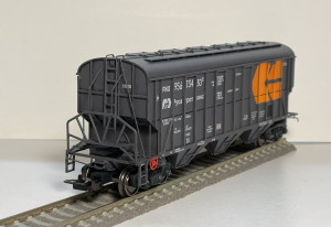

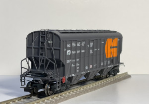

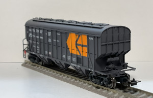

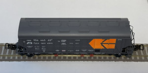

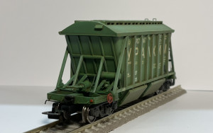

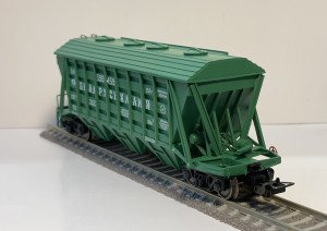

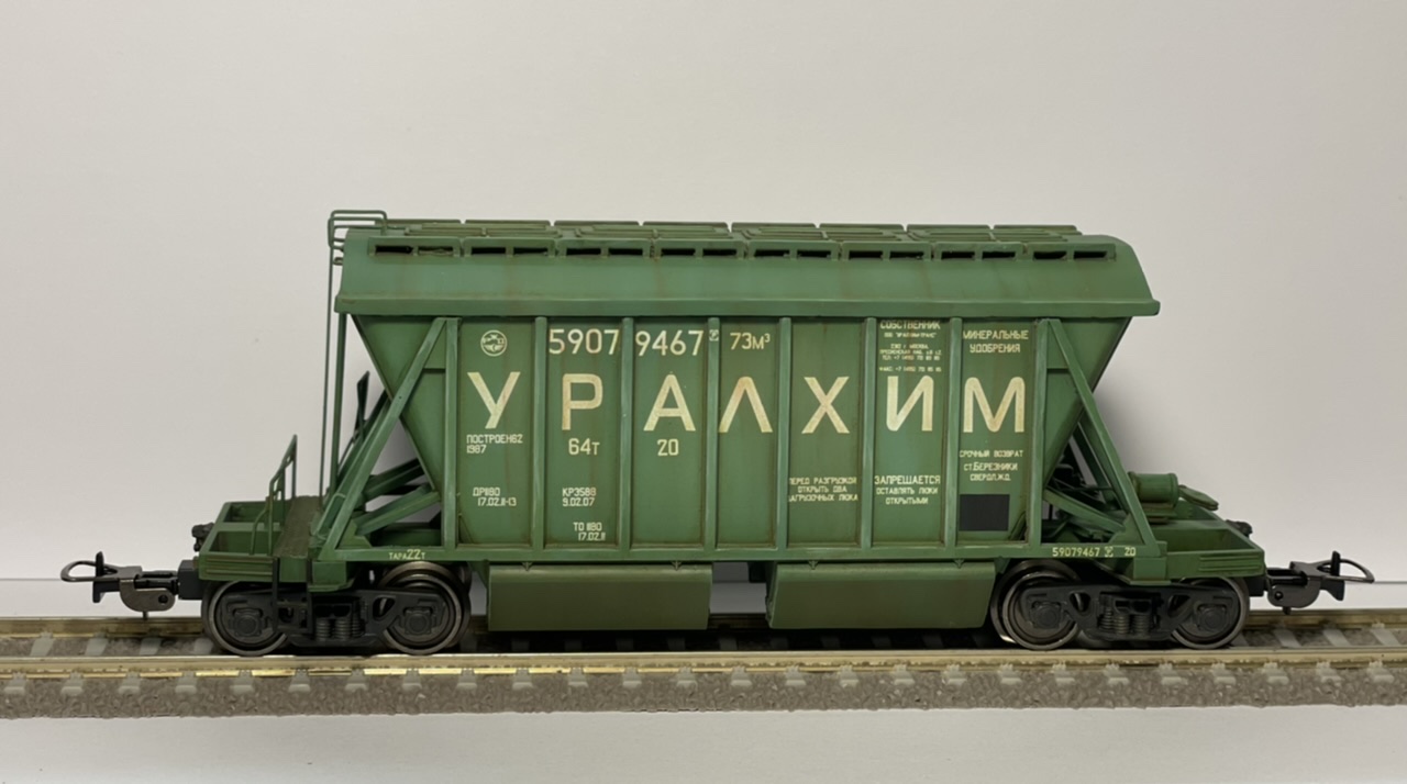

Привет всем.
Хоппер 11-740 собран из кита Никиты Третьякова (СВРЗ).
Масштаб 1/87.
Крепления расцепителей и штурвал ручного тормоза АртМодель.
Сцепки и колесные пары АлиЭкспресс.
Проволока медная и стальная различных диаметров.
Грунт, краска, лак (серии LP), смывка от Tamiya.
Масло Oilbrusher от Ammo Mig.
Масштаб 1/87.
