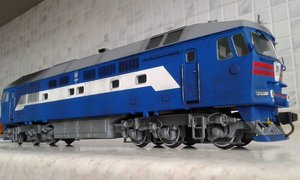

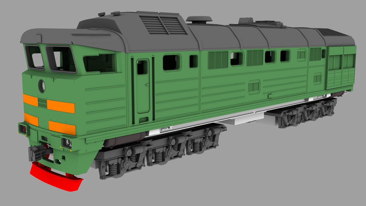

Отрисован 2ТЭ116. Будет версия в позднем кузове с горбом ЭДТ. Такие машины бегают и в Украине, в декалях это будет учтено (в декалях к 2ТЭ10М я тоже добавил несколько вариантов УЗ). Рендер Боинга прилагаю. Дальше возможно продолжим по другим версиям 116 (просится ранняя машина с высокими БФ).
Пока в работе 2ТЭ10В, он в скором времени будет доступен через Владимира.
Далее есть мысли переделать Луганку, с учетом новой информации по ней.

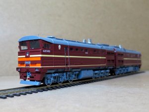

Re: Модели от Дмитрия Камушкина
2ТЭ10В в процессе выпуска отличался только путеочистителем. Будет как на фото, поздний вариант.Muton писав:Как бальзам на душуKamuwkin_Dmitriy писав:Планы по тепловозам - мой любимый ВЗОР.![]()
2ТЭ10В будет с ранней версией кабиной?
Ранний метельник может сделаю позже в виде доп детали (на модели он идет отдельно).
Что будет раньше - 116 или 82М сложно судить, загадывать и обнадеживать не буду.

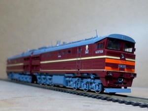

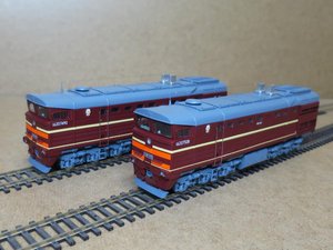

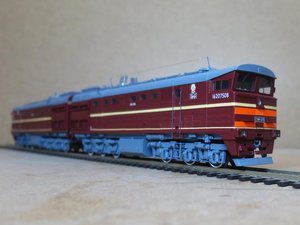

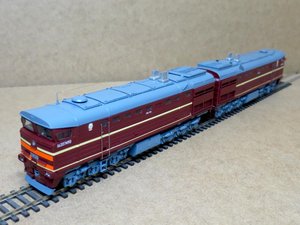

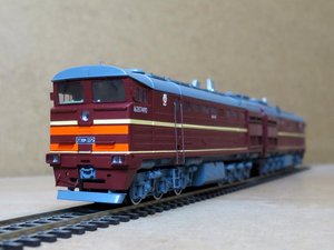

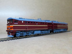

Еще одна эМка - 2ТЭ10М-3375. Вариант окраски с завода. Модель планируется под обмоторку, поэтому не установлены сцепки СА-3 и тормозные шланги.

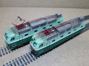

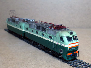

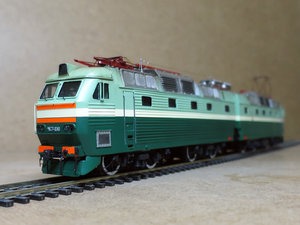

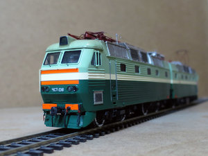

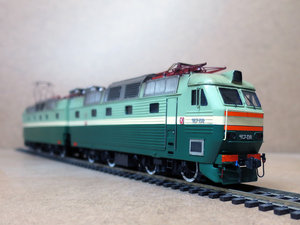

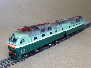

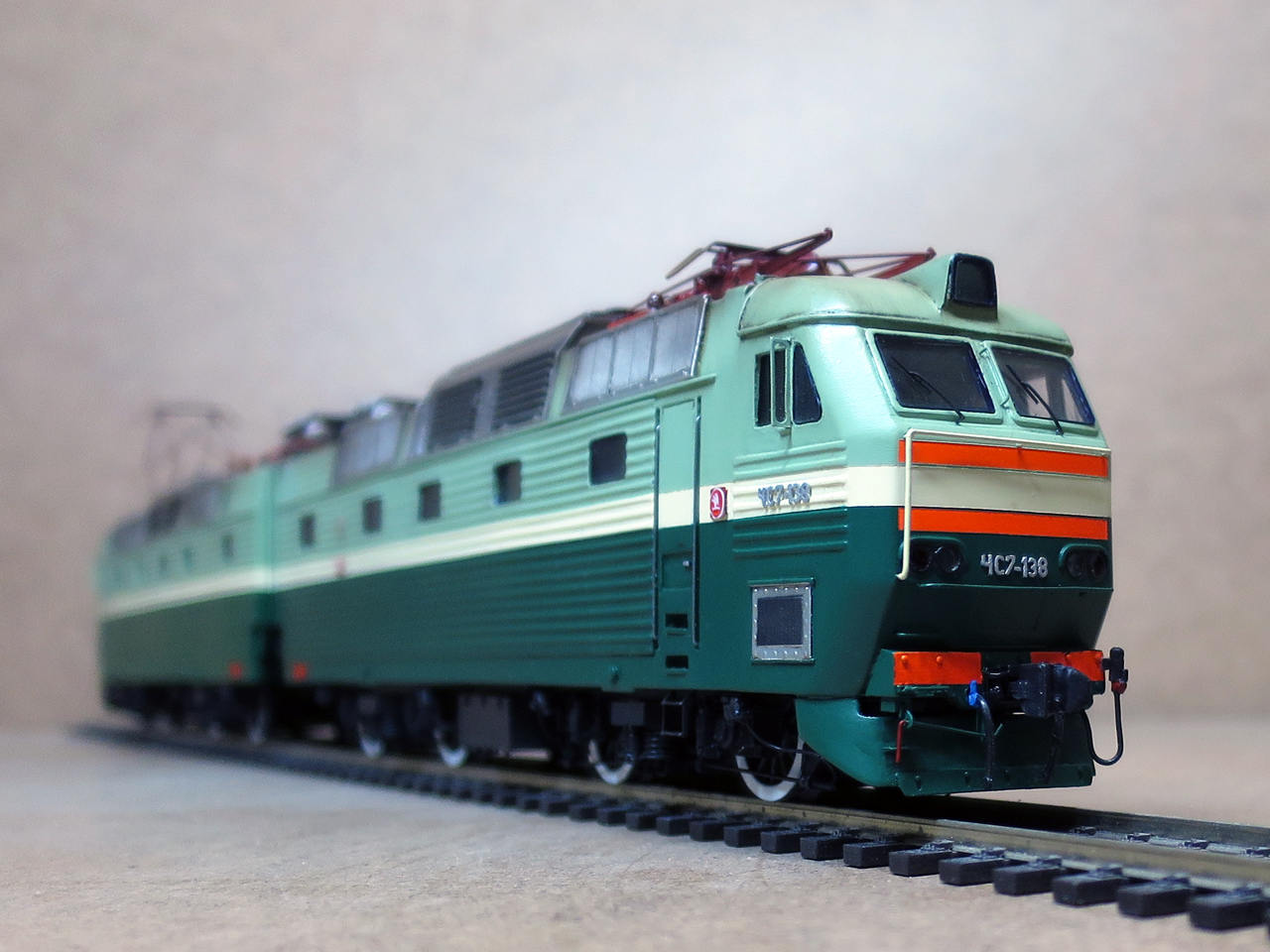

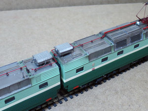

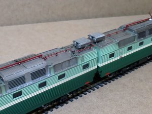

Покажу тут и другие модели, к производству которых не имею отношения, но люблю дорабатывать в силу своих возможностей.

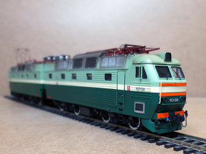

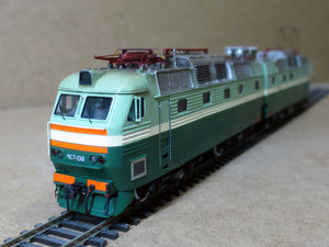

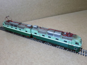

ЧС7-138. Выбрал версию 82Е5, поэтому с кита убрал косые желоба водостоков за кабиной машиниста.
На одной секции сделал имитацию СА-3, нарастил метельник. Так же добавил болтики на буферный брус и нижнюю планку путеочистителя.
Машину делал в заводской окраске. Добавил жалюзи кондиционера. Постарался проработать крышевое оборудование, немного состарил.

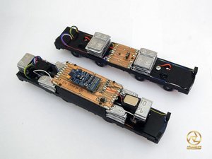

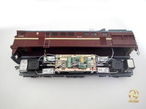

Дмитрий, а рама под какой донор на 2ТЭ116 рисуется? Под ту же пиковскую Людмилу? Сейчас делаю Ваш 2ТЭ10М, моторю Люськами Пико.Kamuwkin_Dmitriy писав:Планы по тепловозам - мой любимый ВЗОР.
Kamuwkin_Dmitriy
- Повідомлень: 29
- З нами з: 15 листопада 2018, 21:55
- Имя: Дмитрий
- Звідки: Санкт-Петербург
- Мой типоразмер: HO, TT, N
Все уже отрисовано и в работе. Рама, неизменно, под ходовку Пико Люськи (как у 2ТЭ10У/М/В).Leonid Popov писав:Дмитрий, а рама под какой донор на 2ТЭ116 рисуется? Под ту же пиковскую Людмилу? Сейчас делаю Ваш 2ТЭ10М, моторю Люськами Пико.Kamuwkin_Dmitriy писав:Планы по тепловозам - мой любимый ВЗОР.
Предварительный эскиз для набора декалей для 2ТЭ116.
