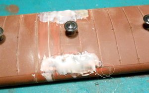

Камрад подогнал в цех довольно интересную работу,неизвестного мне автора.Егоровец сделанный
из кузовов 2х курских пригородников(2х осных).В целом работа по исходнику была проделана не плохая.
Все ровно подогнано,разделан салон и окна.Из негатива была ступенька в стыке склейки кузовов и
тонны шпаклевки.

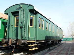

Прототип
Прототип
Исходник
Исходник
Удалив груды шпаклевки пришлось шпаклевать по новой.Своей шпаклей.При этом добавить стертые
дремелем элементы.
Медузы
Медузы

Чесно скажу кроме цвета ничего положительного про это не скажеш...очень заметные огрехи стыковки... цвет хороший тут согласен.
Но ничего с 20.2м типом нет, рама была с швелерами под стенками почти и консоли под тамбура.
Шпренгель откровенно халтурен, что за бочки на них посередине? :?
Тележки непохожи... можно было бы склеить егоровскую безбалансирную сварную тележку...
На фоне других работ это... даже начатое безизвестным рукопопом, уверен реально было разклеить и пересобрать точнее.
Такое критическое мнение у меня.

Спасибо за критику.Я не задавался целью сделать его до винтика как прототип.Камрад сказал зашкурить,
окрасить,поставить на ход. :roll: Шпренгель,как и любые проволки это не моё. 8-) Что за баки и ящики там были
я не знаю.Половину снял.
А работу другого автора,даже такую не законченую, я привык уважать. 8-)
