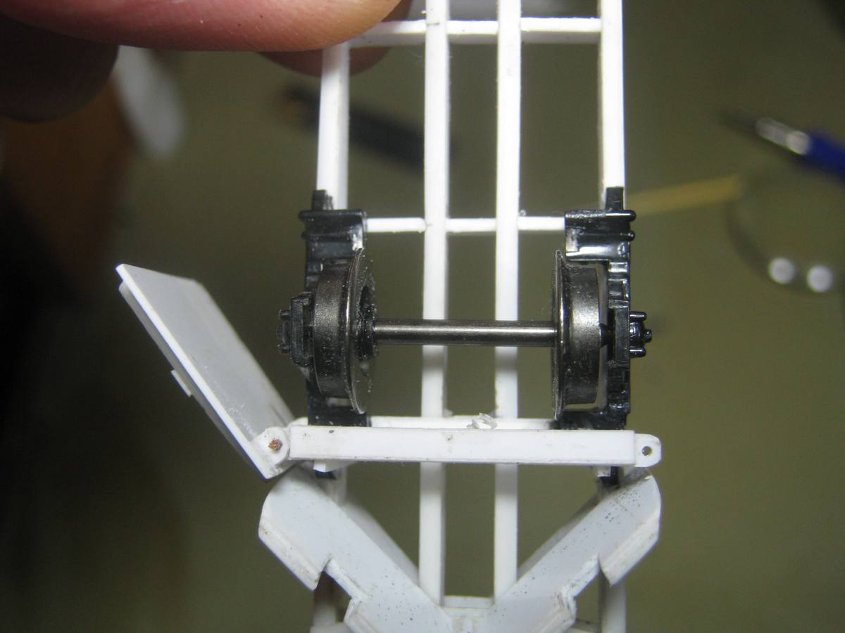

При спробі змоделювати щось подібне за матеріалами викладеними на
http://www.scaletrainsclub.com/board/vi ... &start=140
зіткнувся з тим, що рама виходить занадто вузька. Я не придираюсь до кожної заклепки чи кількості листів у ресорах, просто колісні пари стають упритирку між зовнішніми поздовжніми балками. А ще ж і буксові лапи треба впихнуть.
Чи я в чомусь помилився, чи в кресленнях помилка?
Які розміри рами у цієї моделі мають бути?

Чи можете ви поділитися фото того, що у вас вийшло? Можливо наглядніше було б легше вам допомогти.

Фото не художнє, та зрозуміти можна.
Re: Цистерна 25т. Из юниоровского барахла.
Додано: 04 лютого 2018, 20:56
Смотри, вот на скалетрейнс схемка. Ширина рамы при пересчете 24,5 мм. Все вполне садится на места.
По фоту она заужена, а вообще любопытен процесс.

Я вчора вже цю схему скачав. Головне було напевне знати розміри, бо на кресленнях буває багато помилок. Трохи тоншими зроблю бокові швелери, частково може проріжу канавку в буксах, дивись воно й вставиться. :)

Всё там у Валерия правильно, ничего не заужено. А длина оси колёсной пары Trix, например, как раз и составляет 24,5 мм. Отсюда и проблемы.
Решал аналогичную проблему. Рама шириной 24,5 , буксовые узлы от семиоконника старого Пико. В буксах засверлил посадочные места для оси. К сожалению, такое решение не позволяет установить металлическую скобу, отлично зарекомендовавшую себя на двухосных вагонах старого Пико, но пришлось смириться.
И конечно пришлось очень постараться, чтобы в результате все четыре колеса точно становились в одну плоскость.

Если вопрос, то на что менять? Trix c длиной оси 24,5 мм на Old Piko с 24,2 мм ?..
Буксы на двухосном вагоне в любом случае прилично выступают за габарит швеллеров, к которым крепится подвеска. Значит и надо это буксы использовать по прямому назначению.

Можно банально немного снять остроту, вставить плоскую латунину в виде скобы и бут счастье. Буксы еще не понятно сам делает или готовые, если сам то и карты в руки, проще подогнать и все уместить. Не вижу проблем.

Там хрена с два сточишь триксовскую оську - там металл чуть ли не каленый. Я алмазным отрезным диском ее за 3 подхода распиливаю только. В то время, как бравовские оси - вжжик и готово - по 2-3 оси за подход - попсовый металл.

Поставив зовнішній швеллер 3х1мм і трохи спиляв буксові лапи.
Колпари стоять і навіть крутяться. :D
