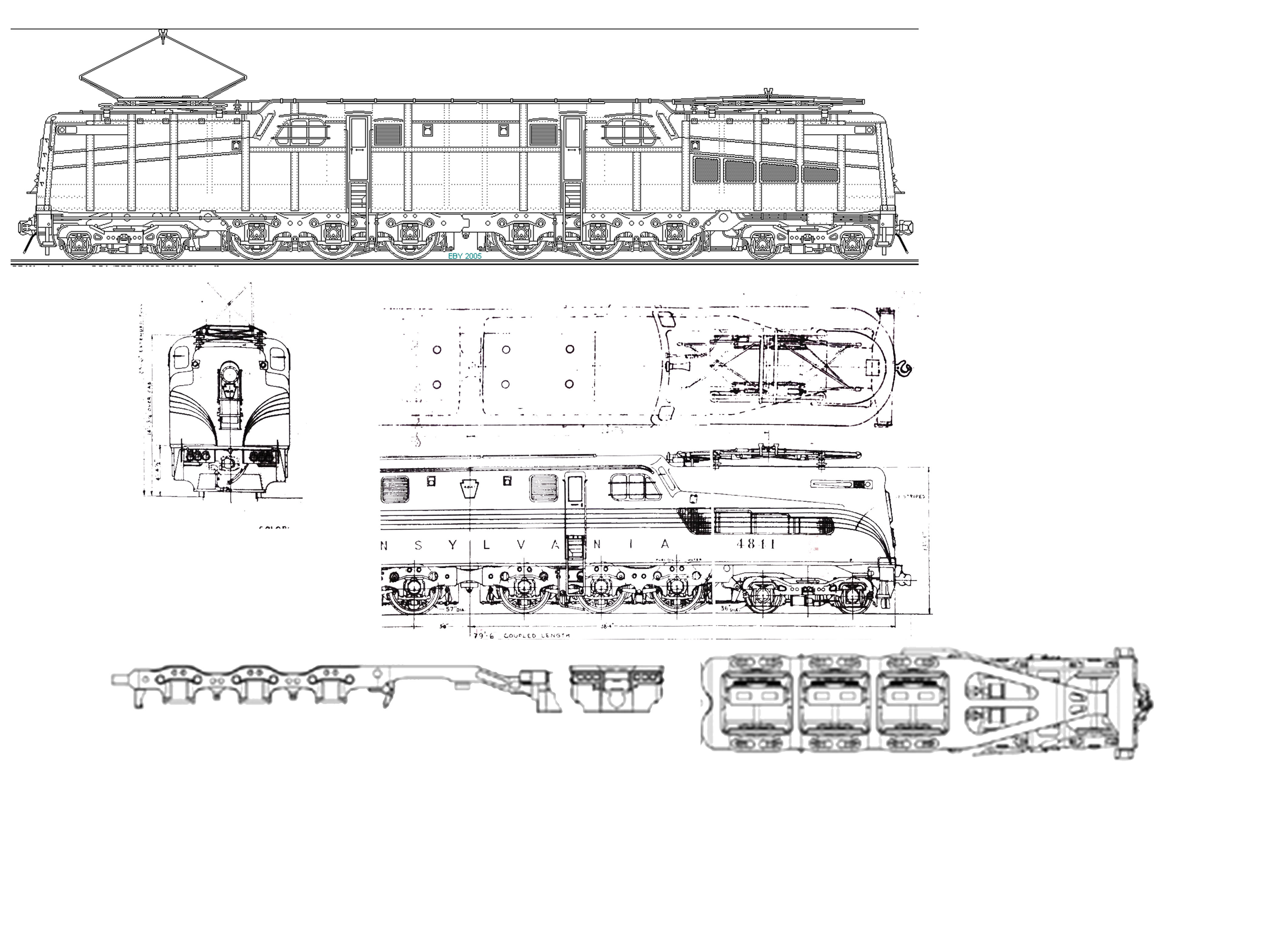

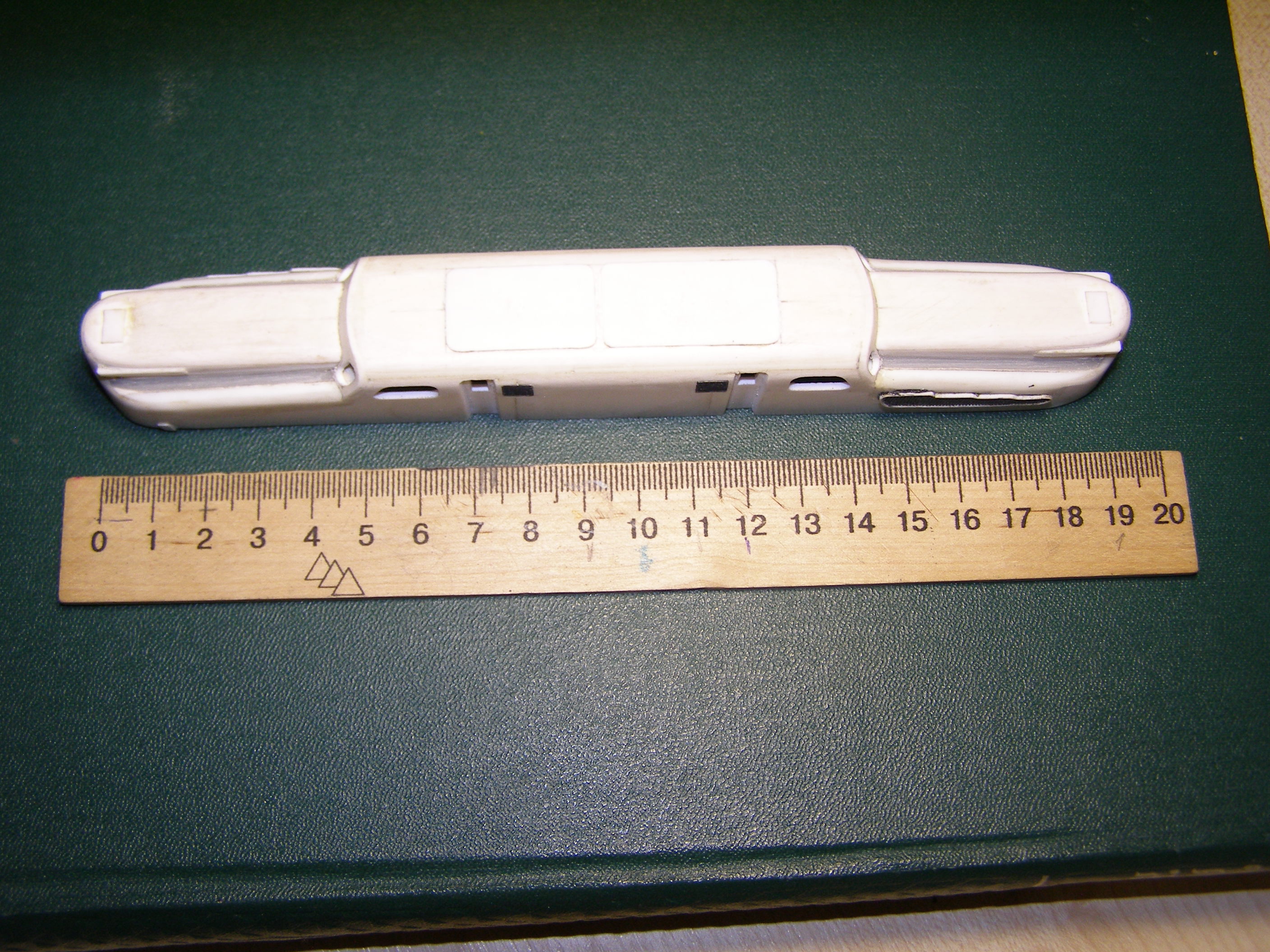

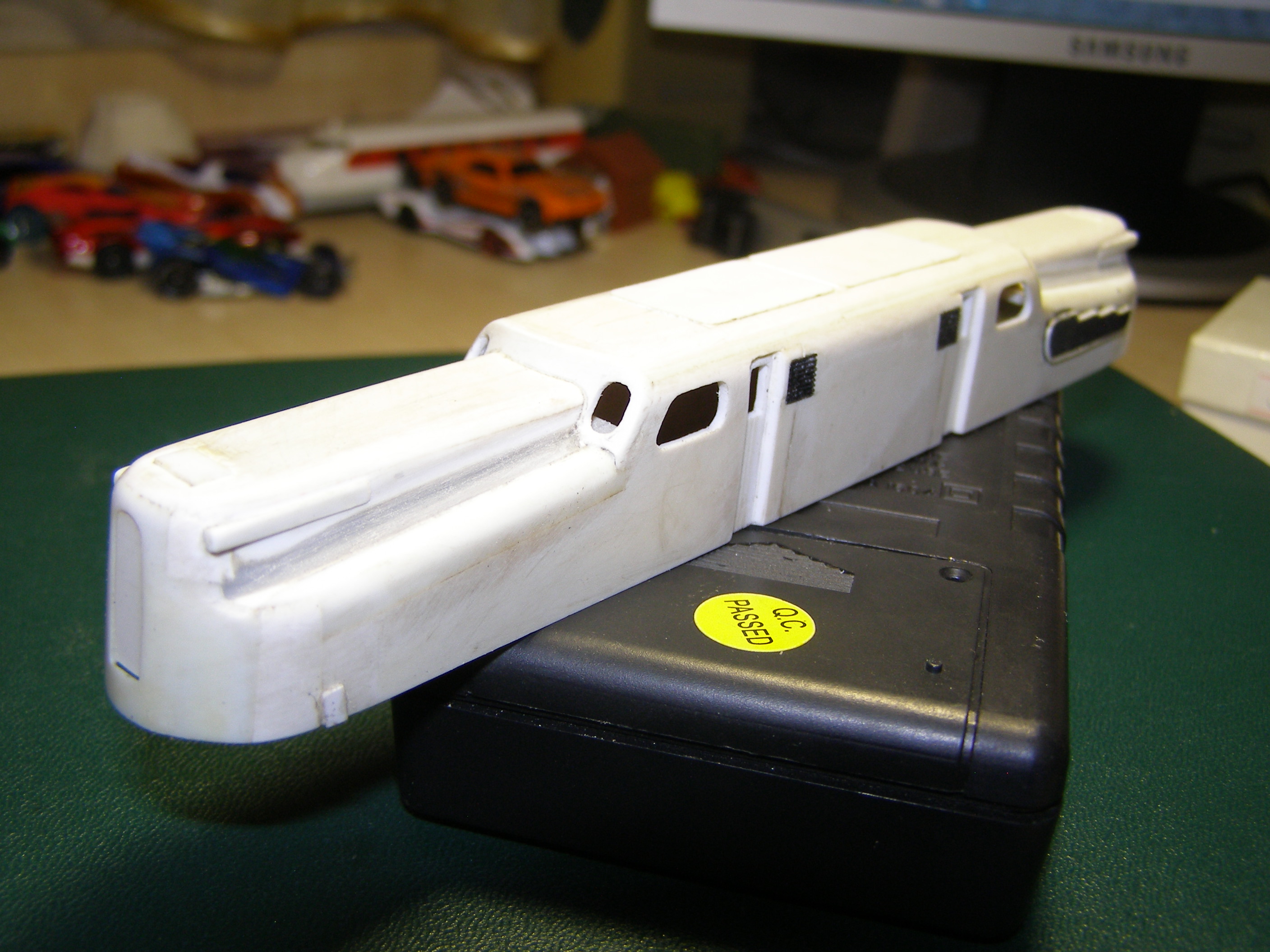

Начал с корпуса, который делал вот по этим чертежам:

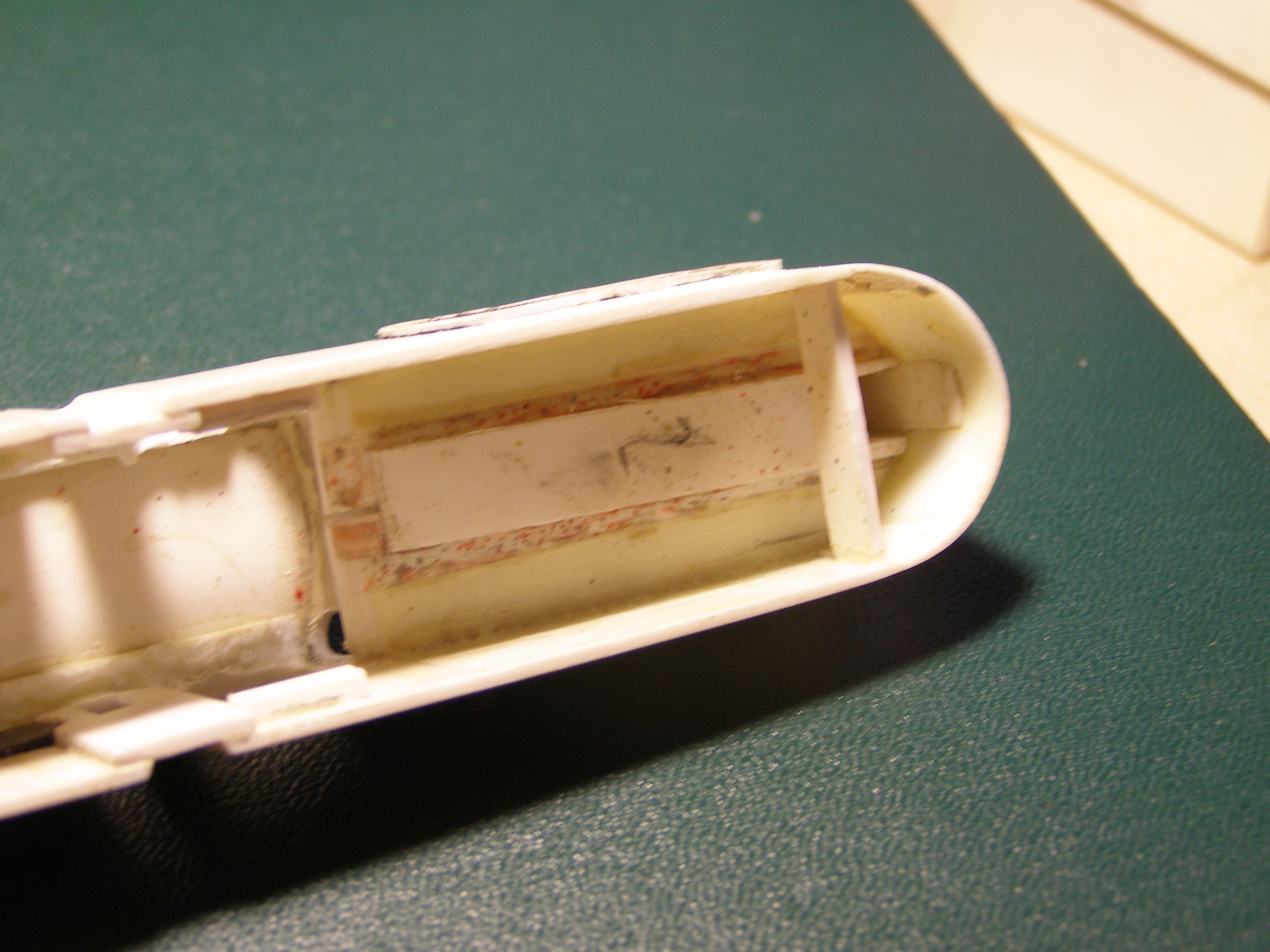

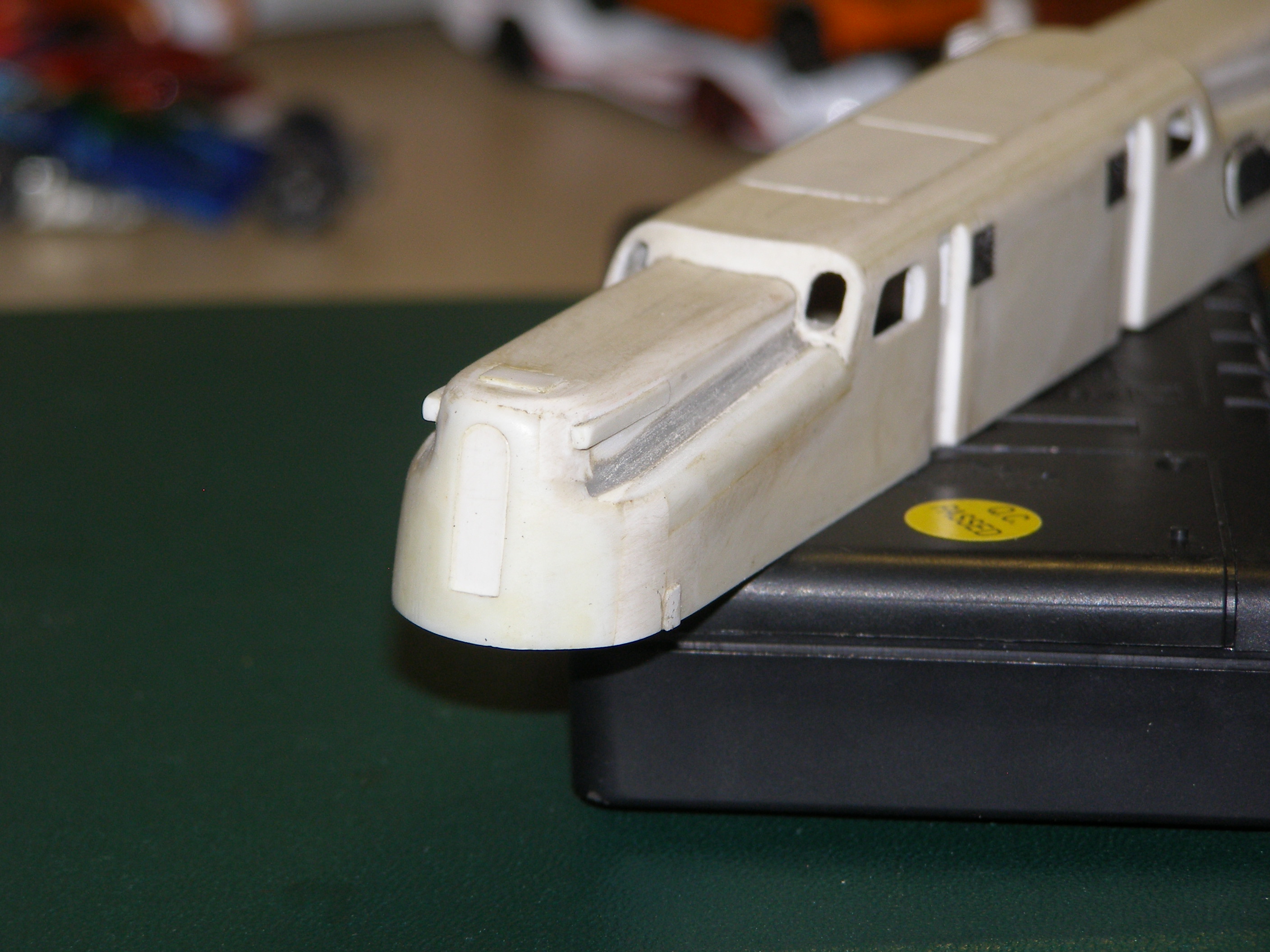

Корпус делал изполистирола. С ним особых затруднений не возникло. Корпус разбил на три части: основная - это бока и крыша и 2 части, назовем их капотами, где расположены пантографы. Вырезал соответствующие детали и склеил отдельно эти части. Детали клеил под прямым углом, в результате в профиль они выглядели в виде буквы П. Дополнительно в углы вклеил по всей длине шва полоску полистирола квадратного сечения для того, чтобы при стачивании углов, т.е. придания им округлой формы, детали держались. Потом вклеил лобовые части в основной корпус и приклеил к нему капоты. Торцевые части клеил из полистирола который был уже изогнут (внутренняя часть двери от холодильника - там есть такие изогнутости для полок). После всего обточил напильником и зашкурил. К сожалению сам процесс не снимал. Вот что получилось:

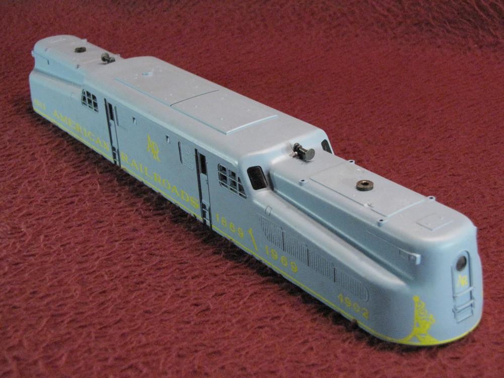

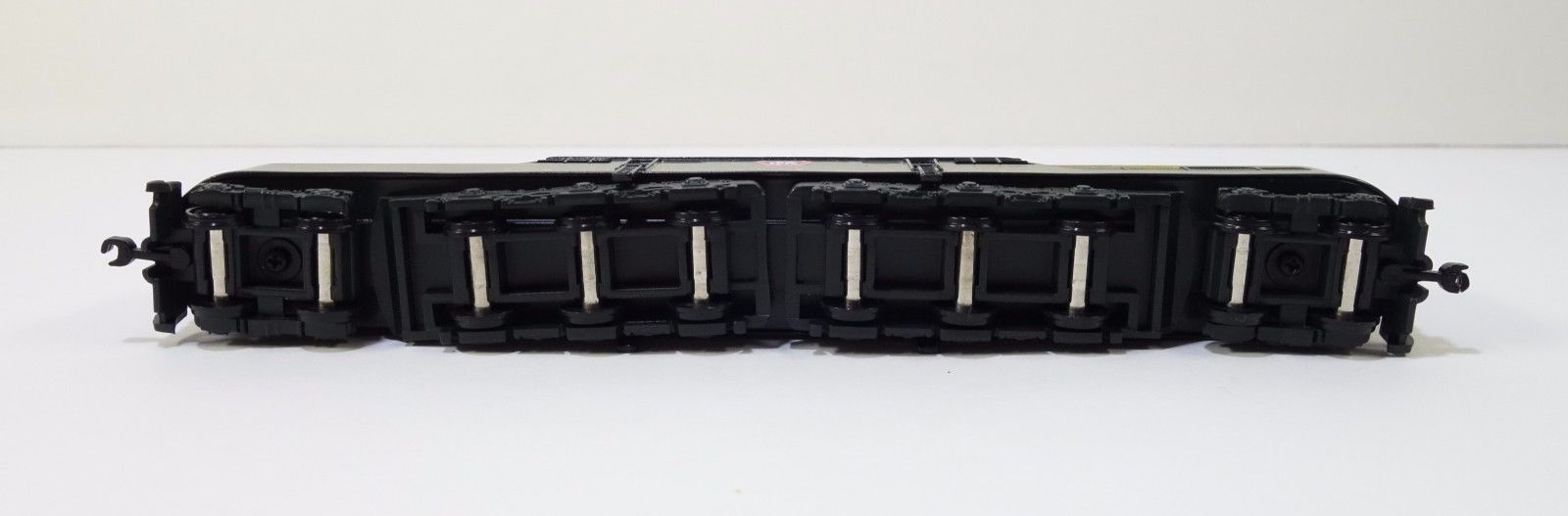

Вот с бюджетностью Вы правы - на ебее эта модель стоит 50-100 баксов с доставкой. Ето стало главным аргументом.
Вот еще фото корпуса:
А это для сравнения заводской корпус:
В общем корпус пока сделан в черновом варианте, будет еще доводиться.
