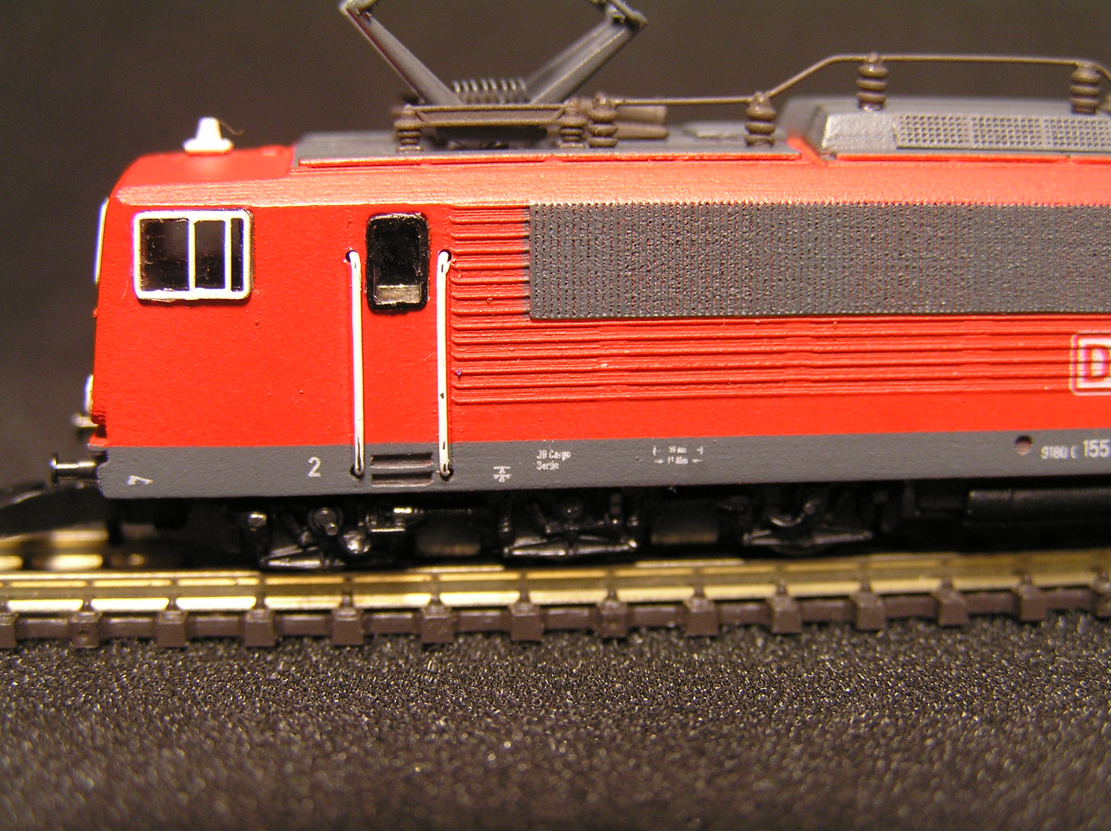

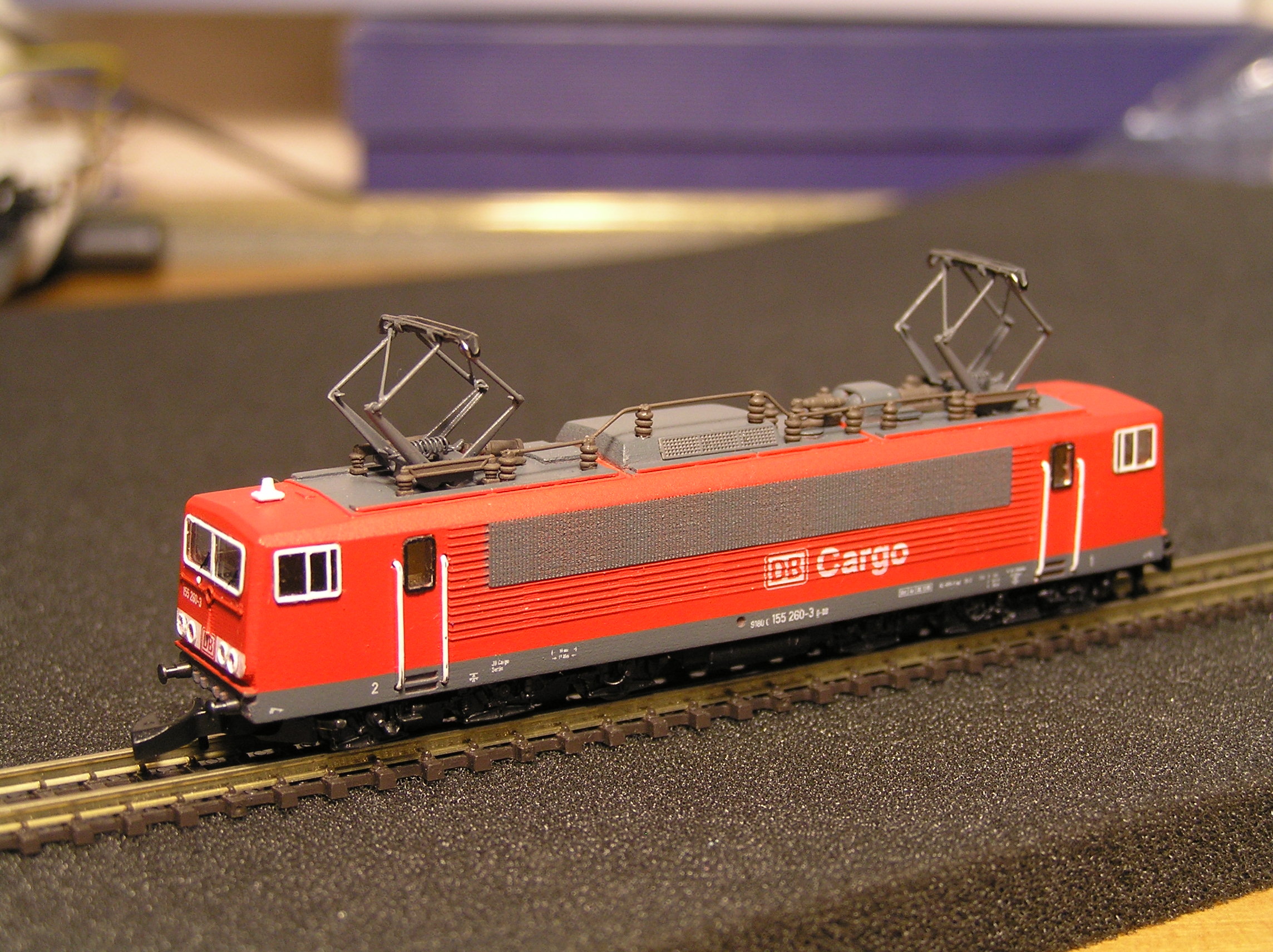

Предварительно размещу в этом разделе, потом переедет в "Мануфактуру"
Тема пока не планировалась но ее создание простимулировали высказывания о том, что в домашних условиях ничего сделать не получиться.
В работе еще пару коллективных проектов и один собственный, для гурманов, "в металле", в Z-ке (пока на стадии проектирования и эксперементов)
Вкратце о BR155:
Проект пилотный. Над ним трудилось несколько человек. Конкретно я занимался покраской. Модель ходовая, свет белый/красный.
Критика приветствуется,
P.S. как обычно объектив видит то, что не видит глаз. Прошу критиков учесть масштаб!
Если нужно то сфотографирую возле Н0-ля.

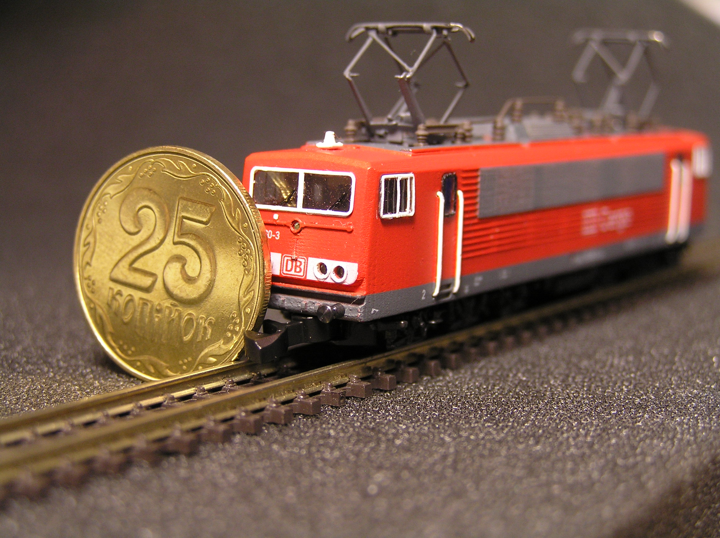

Завжди виносила мозок Z-ка, але фотка з 25 копійками убила повністю. :?

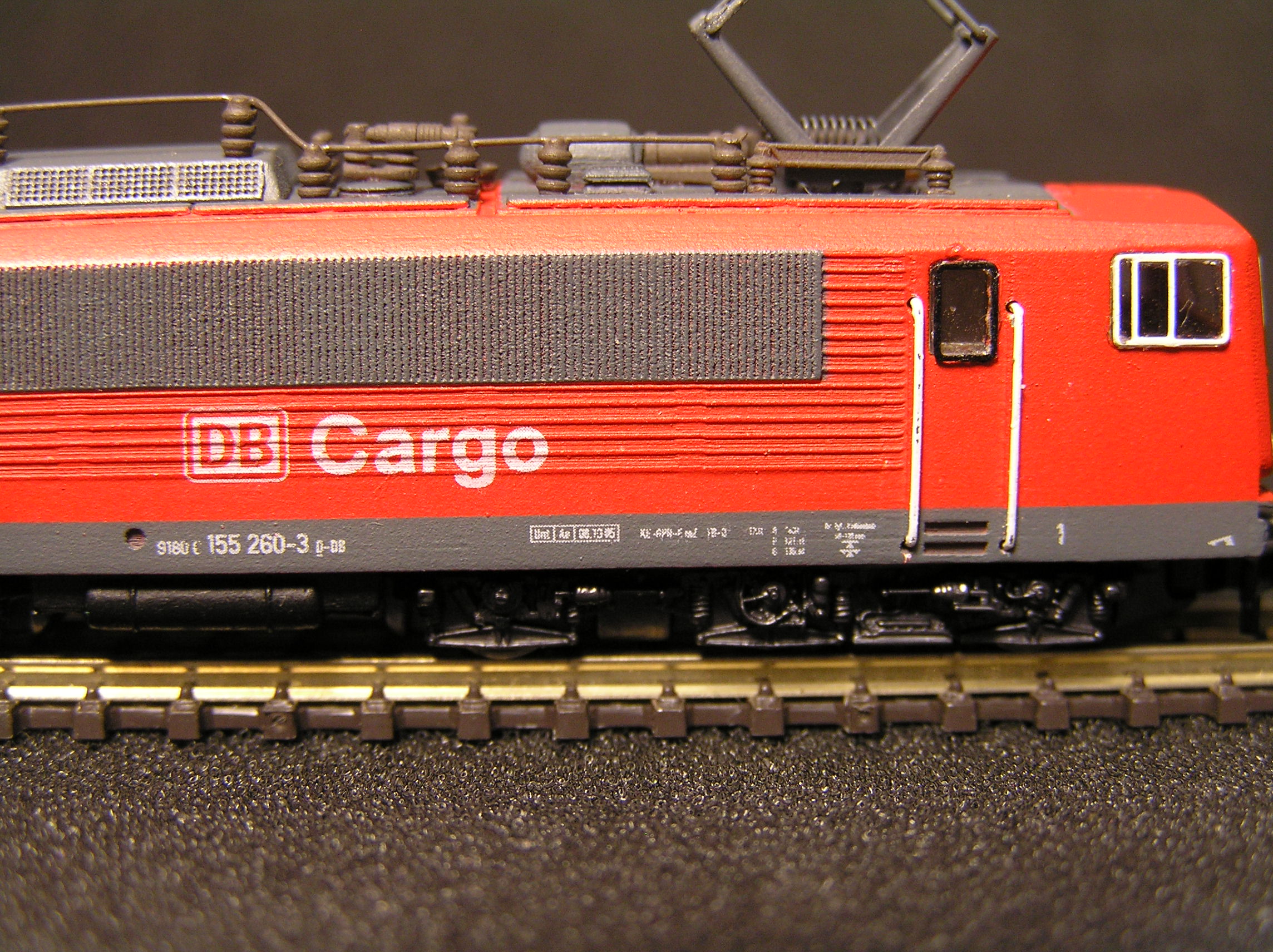

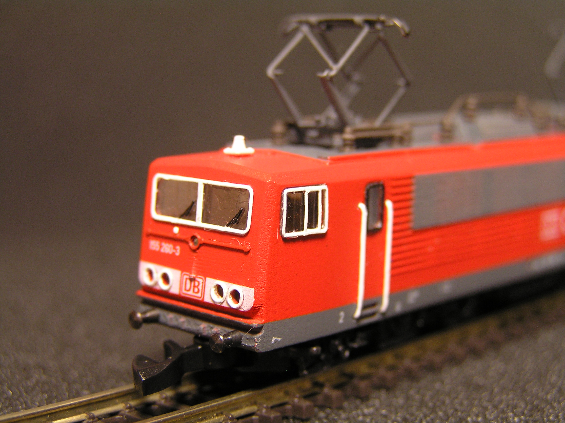

Stinky писав:Ахренеть! :o Кузов я так понимаю вырощен. Но как сделаны надписи?Ведь это не декаль.
Тампопечать? :shock:
Да, кузов печатали. Надписи тампопечать, подложку декали в этом масштабе не скрыть. На модели достаточно много травленки.
Muton писав:Игорь, это круто. Такого малыша так выкрасить... И надписи настолько четкие сделаны. Молодцы!
Есть пара вопросов.
1) Почему именно 155-й? Их не делают серийно?
2) Будет ли в родном ГДР-овском окрасе?
Витя, спасибо!
Действительно покраска очень тяжело шла по тону краски для мелкого масштаба. Это четвертый или пятый вариант красного. Каждый который не попадал - смывался. Поверху ложить нельзя из-за толщины слоев. Так же дважды менял грунт.
1) Их действительно серийно не делают, а машина знаковая. На данный момент мы изготовили четыре шт.
2) Пока не планировали, но если будут заказы то сделаем.
При изготовлении в дальнейшем учтем некоторые нюансы чтоб повысить качество модели. Это первый "блин", а он немного комом.

burbon писав: Так же дважды менял грунт.
Если не секрет, на каком грунте остановился?
Повідомлень: 1851
Has thanked: 256 times
Been thanked: 1011 times
Re: BR 155 DB Cargo
Сейчас на этих моделях под краской лежит белая Tamiya. Для Z-ки крупновато зерно. На макросъемке это видно.
Лучший результат был у ModelMaster и по зерну и по укрываимости, но у меня есть только серый. Он не подходит для получения нужного красного оттенка.
