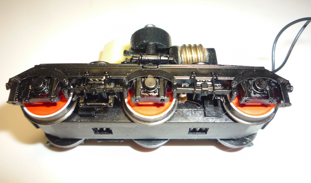

Тележки – отдельного фото нет, только в раме на фото выше. Производство США, куплено чуть более 50 штук. Куплены все, что нашлись на складе фирмы после их снятия с производства. Больше выпускать такие тележки они не планируют. К сожалению, боковины абсолютно не подходят для ТЭ3.

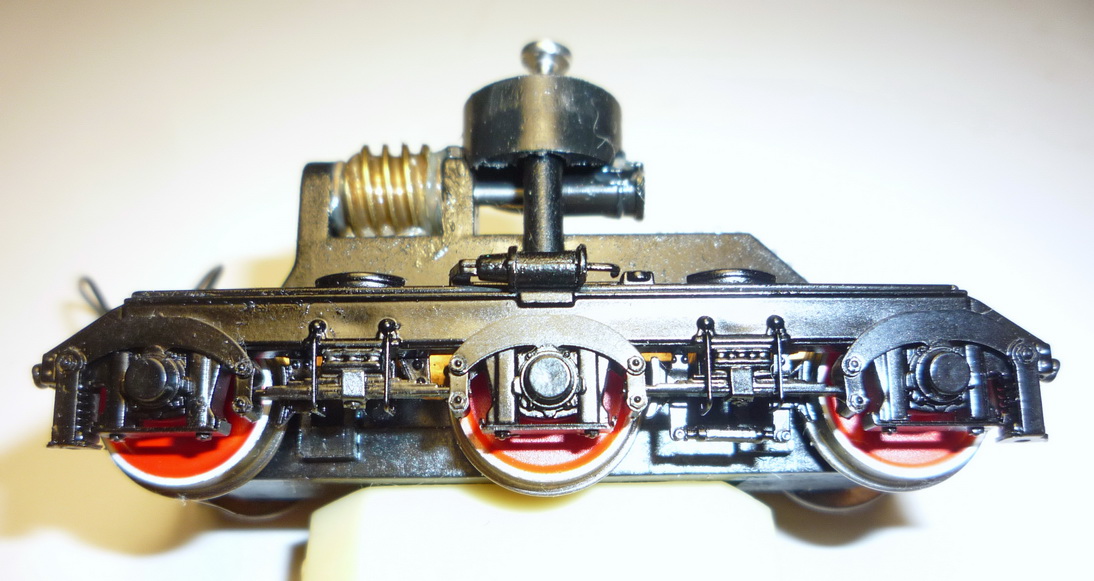

Передаточное число редуктора маловато. Вследствие этого для соблюдения масштабной скорости модели придётся подавать на рельсы пониженное напряжение, примерно вольт 7-8, а при 12В лок в полном смысле летает. Пробовал ограничивать напряжение на двигателе (куча диодов на плате, все задействовать не понадобилось). Но тогда регулировочная характеристика двигателя начинается не с 2 В, а с 7. Т.е. лок трогается при напряжении не менее 7В. Исправить можно изменением передаточного числа редуктора, а точнее заменой двухзаходового червяка на однозаходовый. К сожалению, подходящего в нете нигде не нашли. Изготовить – весьма проблематично. У кого какое мнение по решению этой проблемы? Кстати, на цифре эта проблема будет проявляться или есть возможность регулировки макс. скорости двигателя (в цифровом управлении я полный ноль)?

Njkz72 писав:Передаточное число редуктора маловато... У кого какое мнение по решению этой проблемы?
Анатолий, так что тут решать, если уже закуплены полста тележек?
На классическом аналоге неполное напряжение не даст возможности отобрать всю мощность, на аналоге с ШИМ с мощностью всё будет нормально, цифра тоже генерирует ШИМ. Разберутся, кому реально надо...

Что имеется в виду под "печать редуктора на 3D" ? Сам червяк? Интересно попробовать. Где? А сам корпус тележки мне проще и дешевле из смолы отлить.
Хотя по поводу редуктора ЮрСаныч дал вполне конкретный ответ - переделывать не надо, оставить редуктор как есть.
