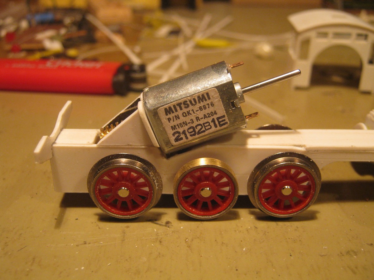

На свободный вал предполагаю установку маховика.
Re: Постамериканский синдром
Додано: 16 квітня 2016, 09:53
Работа кипит
Только сомневаюсь я на счет скорости модели
Наверное слишком шустрая будет
ЮрСаныч, если найдется у Вас червяк с одним ручейком, то замените этот. Тут их два ( ручейка )
Не люблю модели которые летют

Ух, серьезный подход!
Что-то мне кажется, что скоро увидим видео с готовым паровозом!
А вообще, самодельная ходовая это высший пилотаж. И таких асов только двоих знаю - вы и Олег. Можете теперь червяками меряться.
