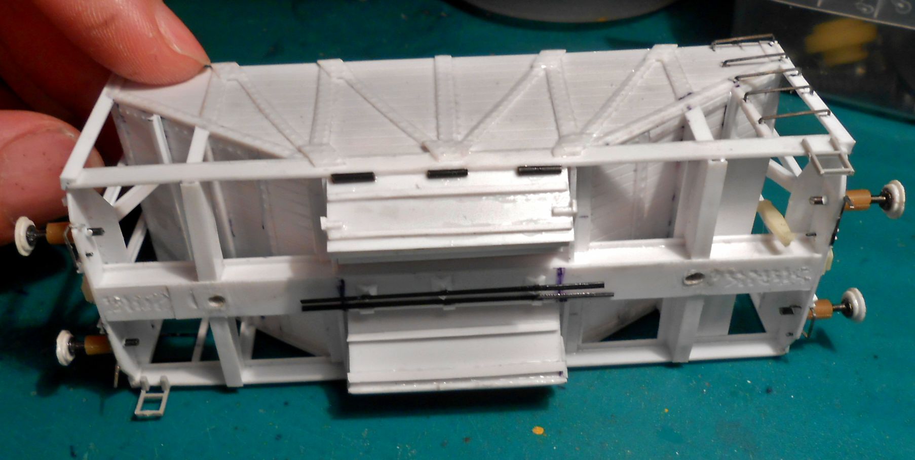

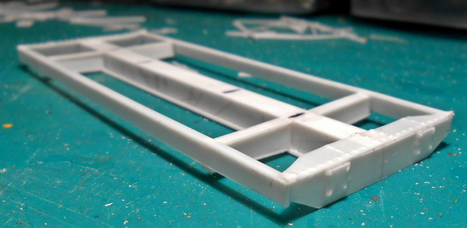

Всем привет.
Заинтересовал такой вот простоватый вагон образца 1933года.

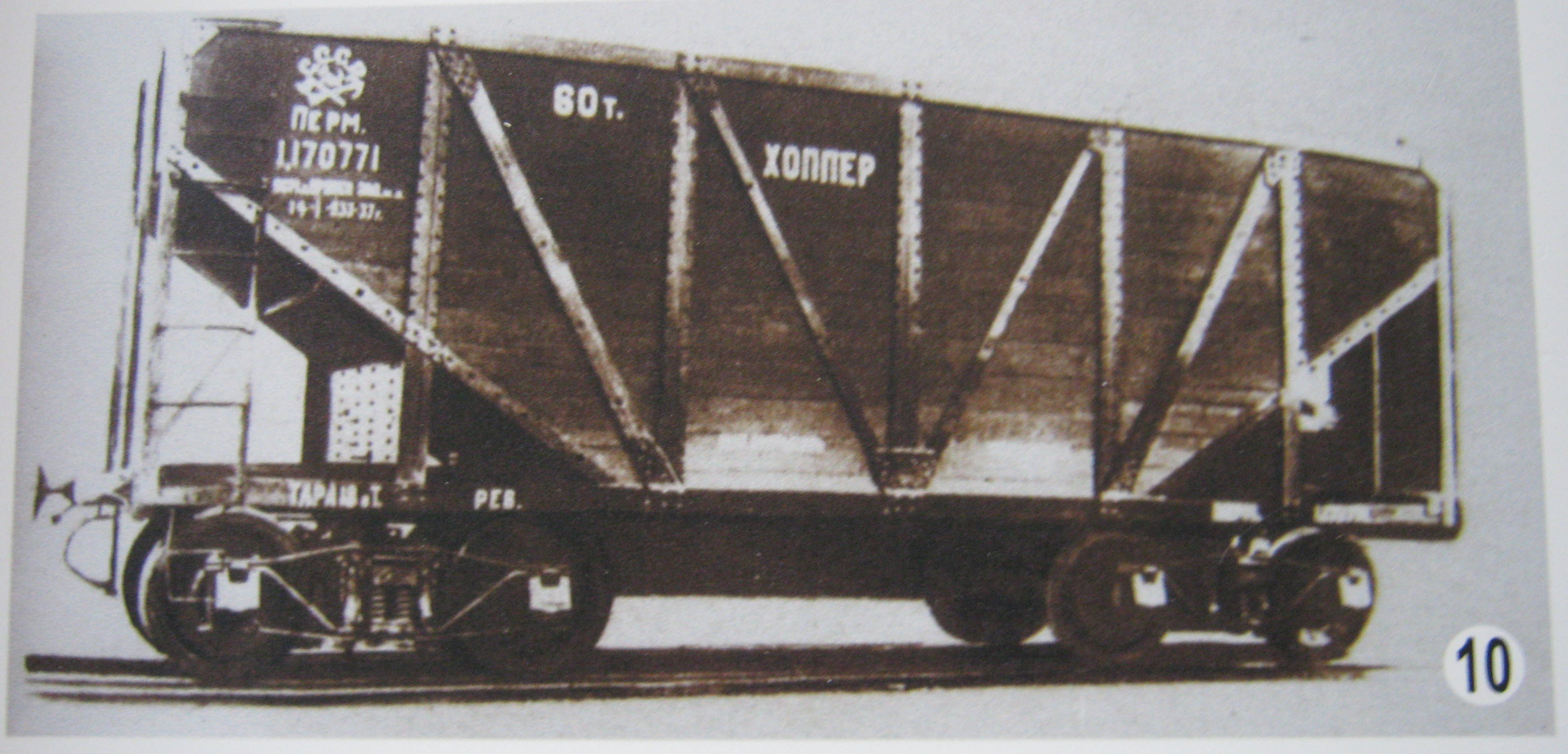

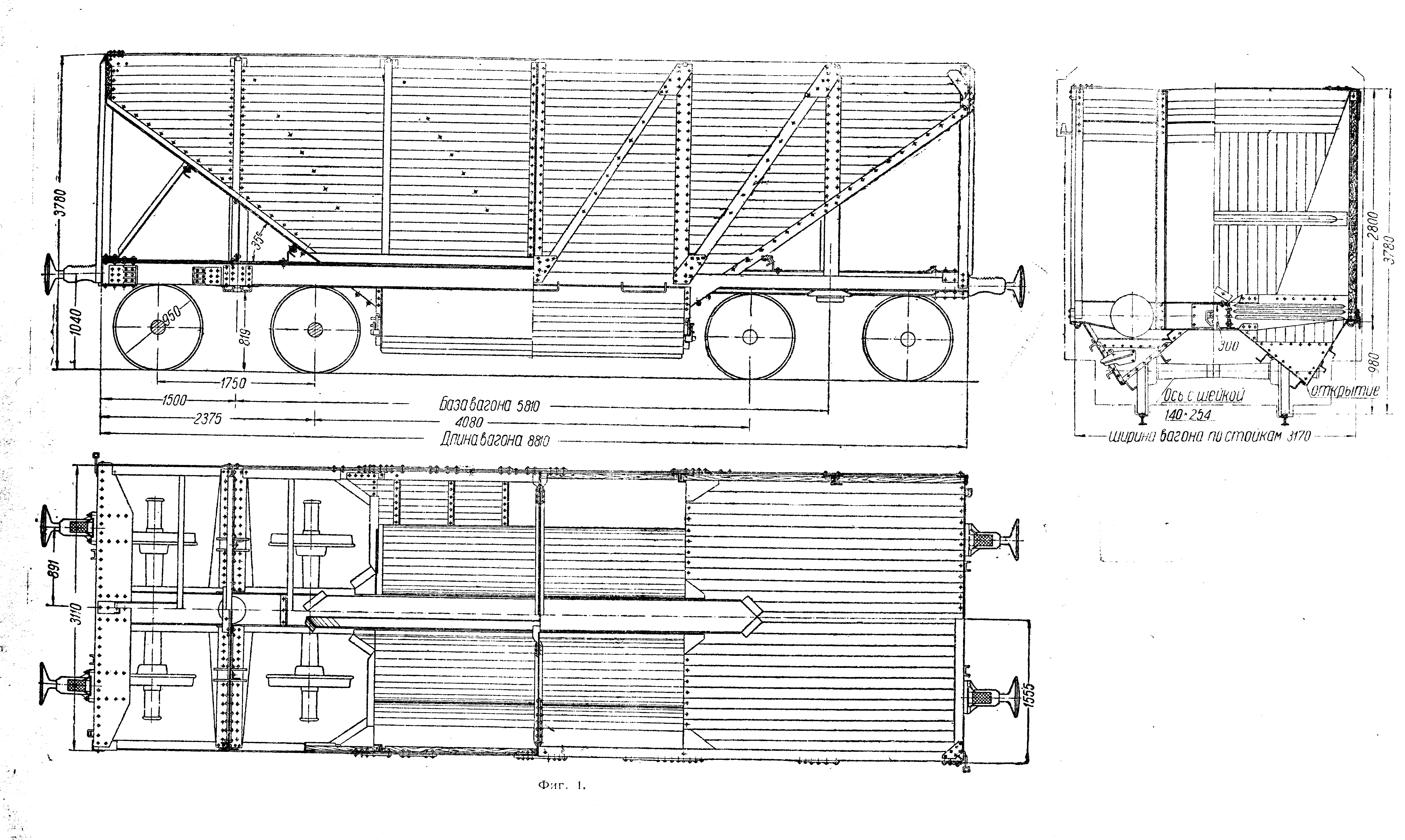

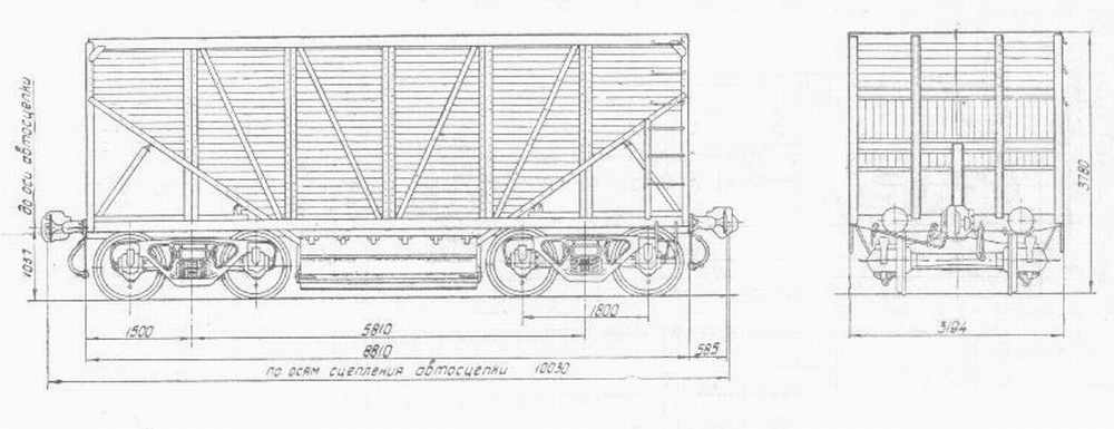

Чертежи по внешнему виду тоже разные бывают.

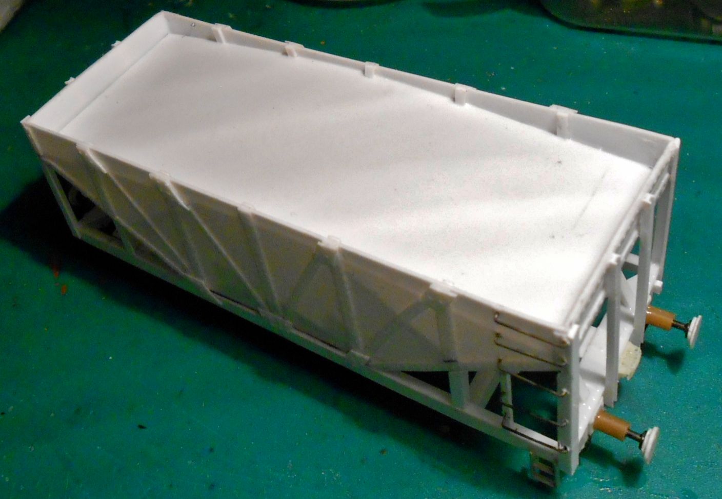

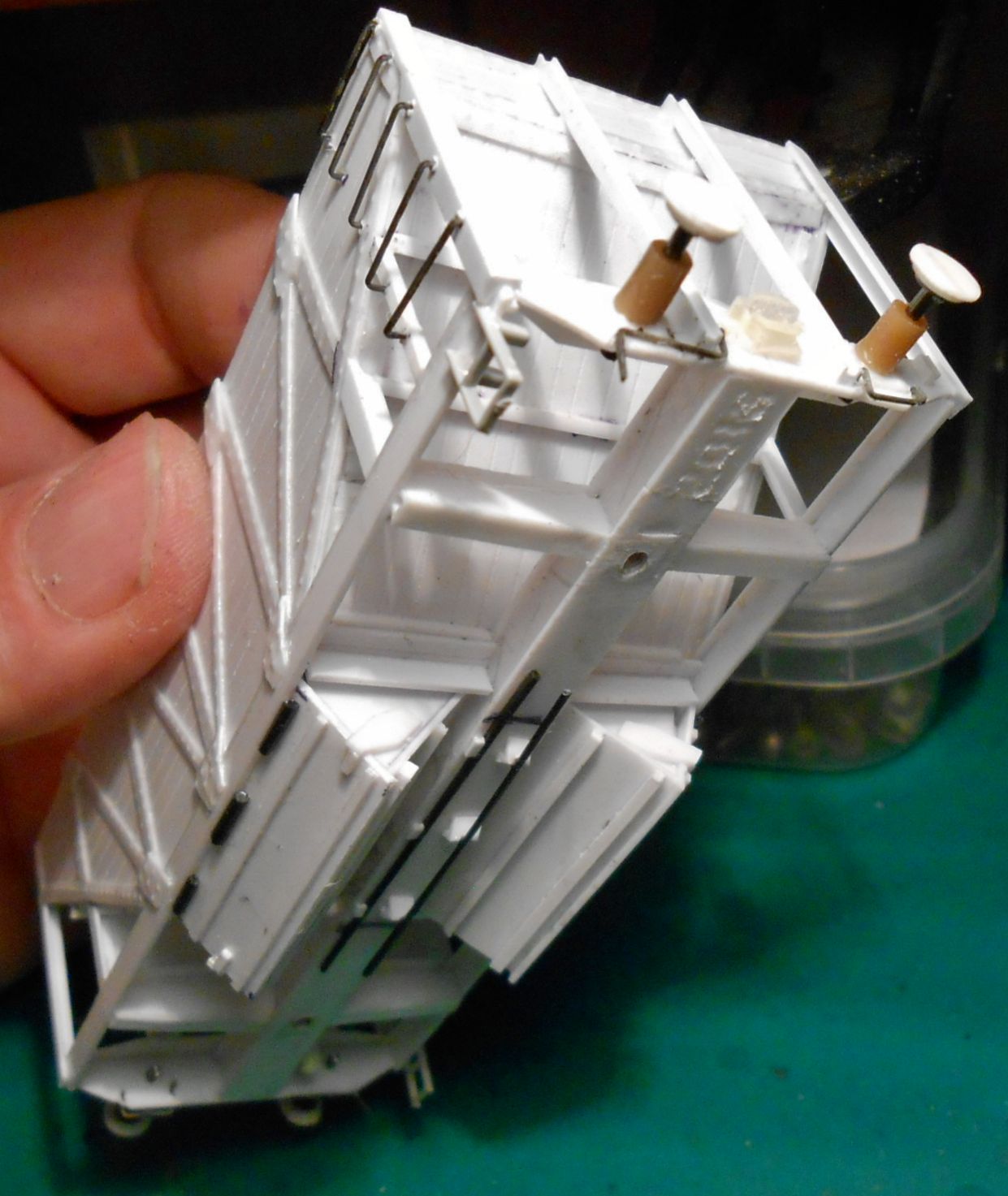

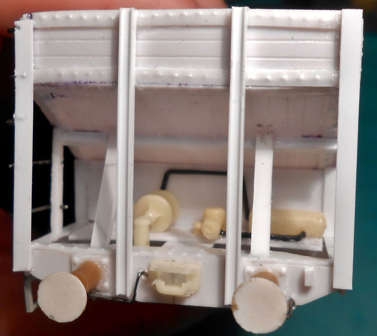

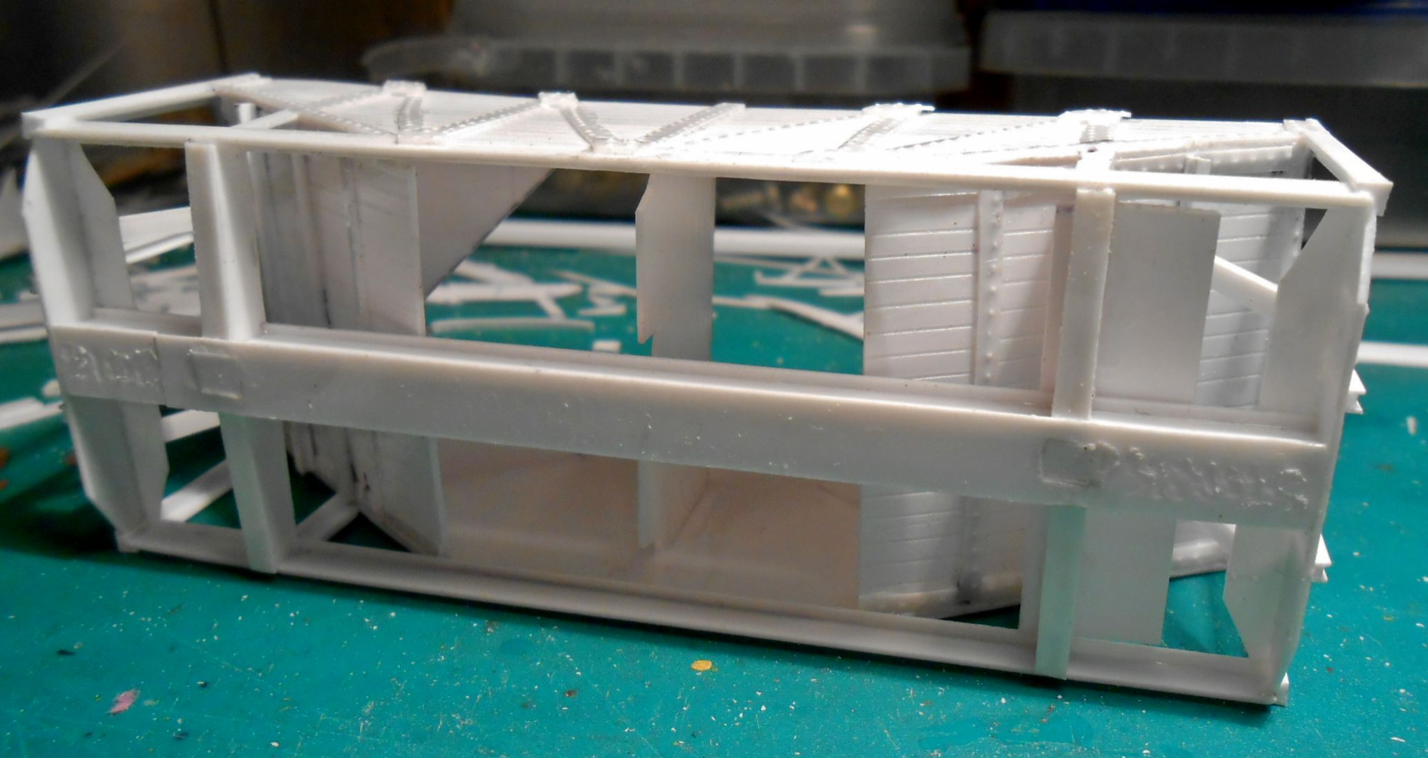

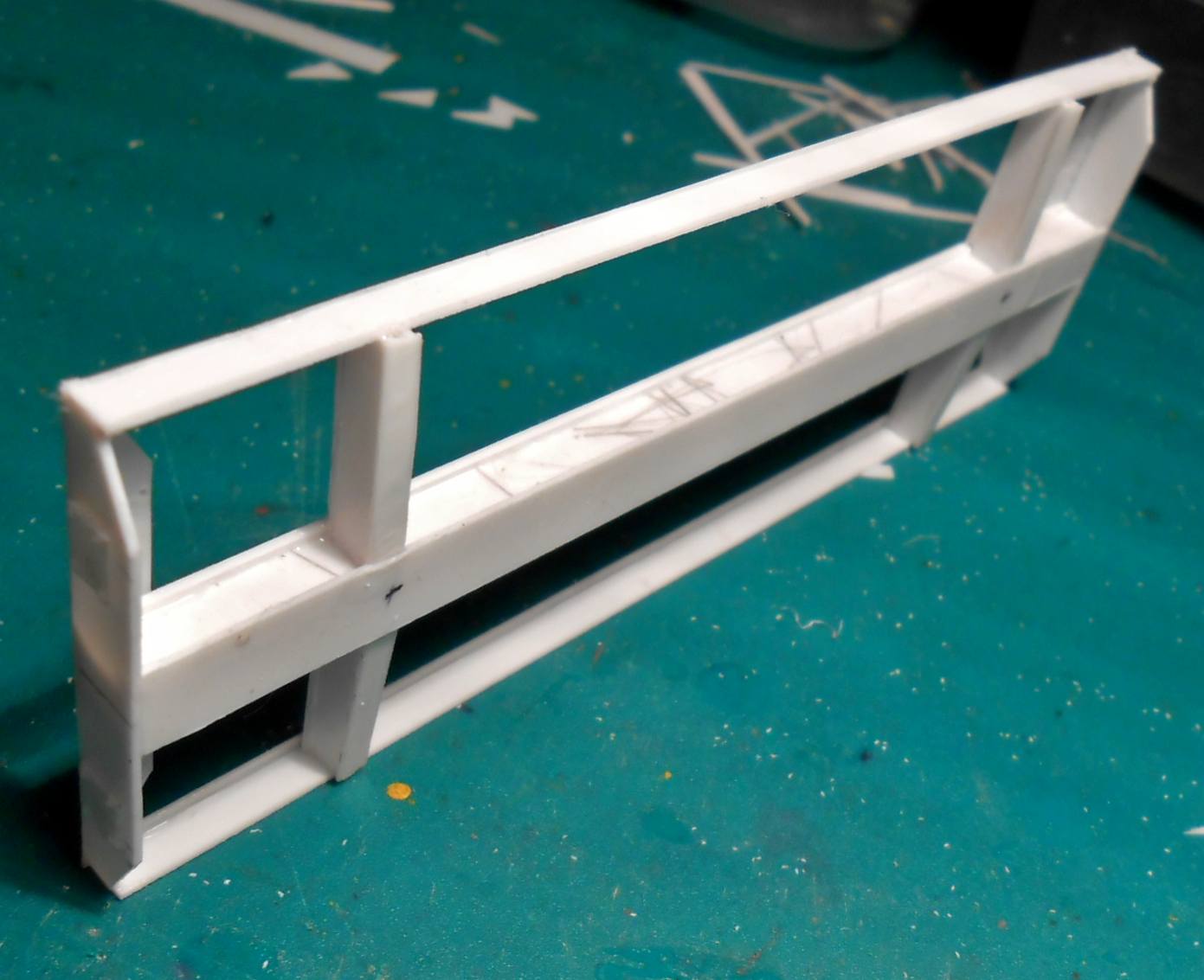

Пилеж начал традиционно с рамы вагона.Наличие на кузове и раме
клепаных элементов придает энтузиазЬму. ;)

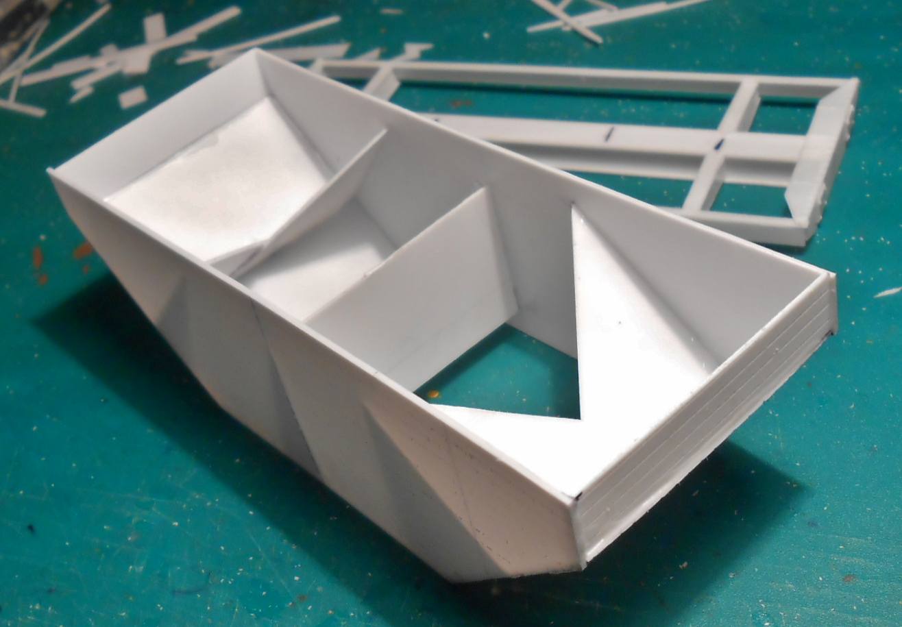

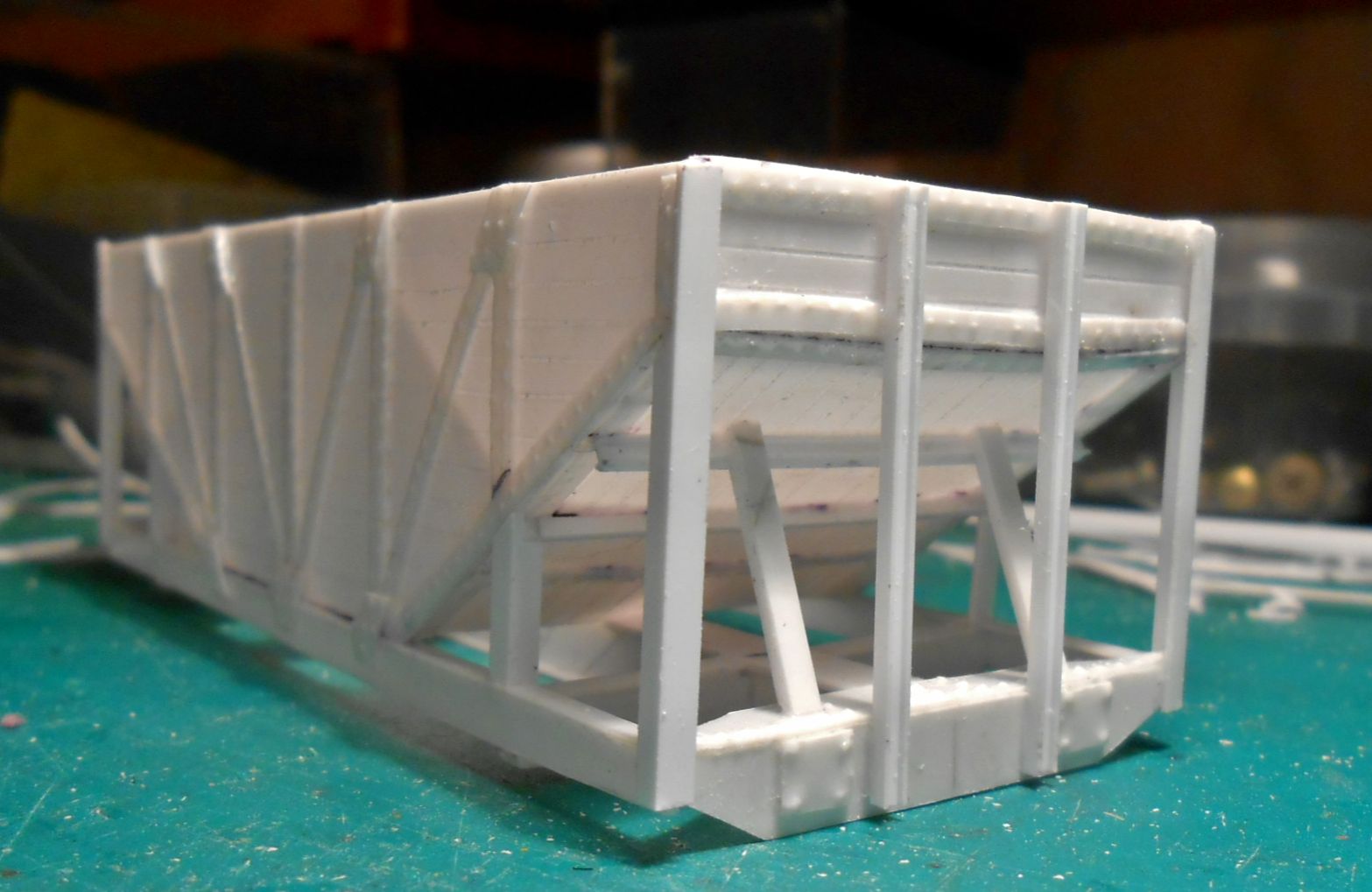

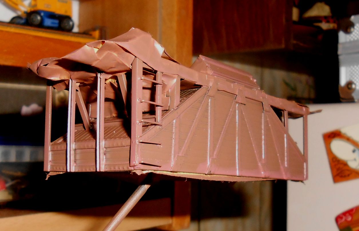

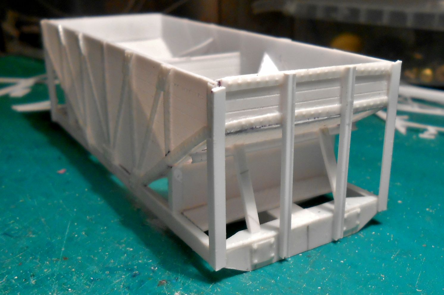

Это не конечный результат,все будет обчухиваться и шкуриться.Выготовил кузов.

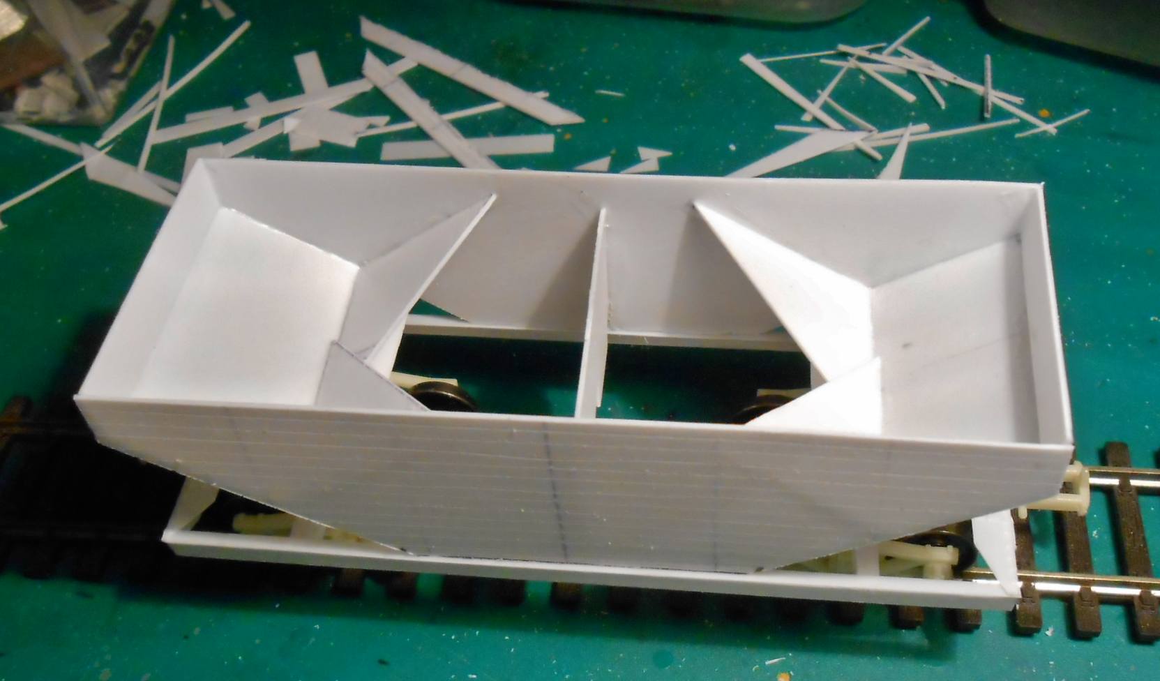

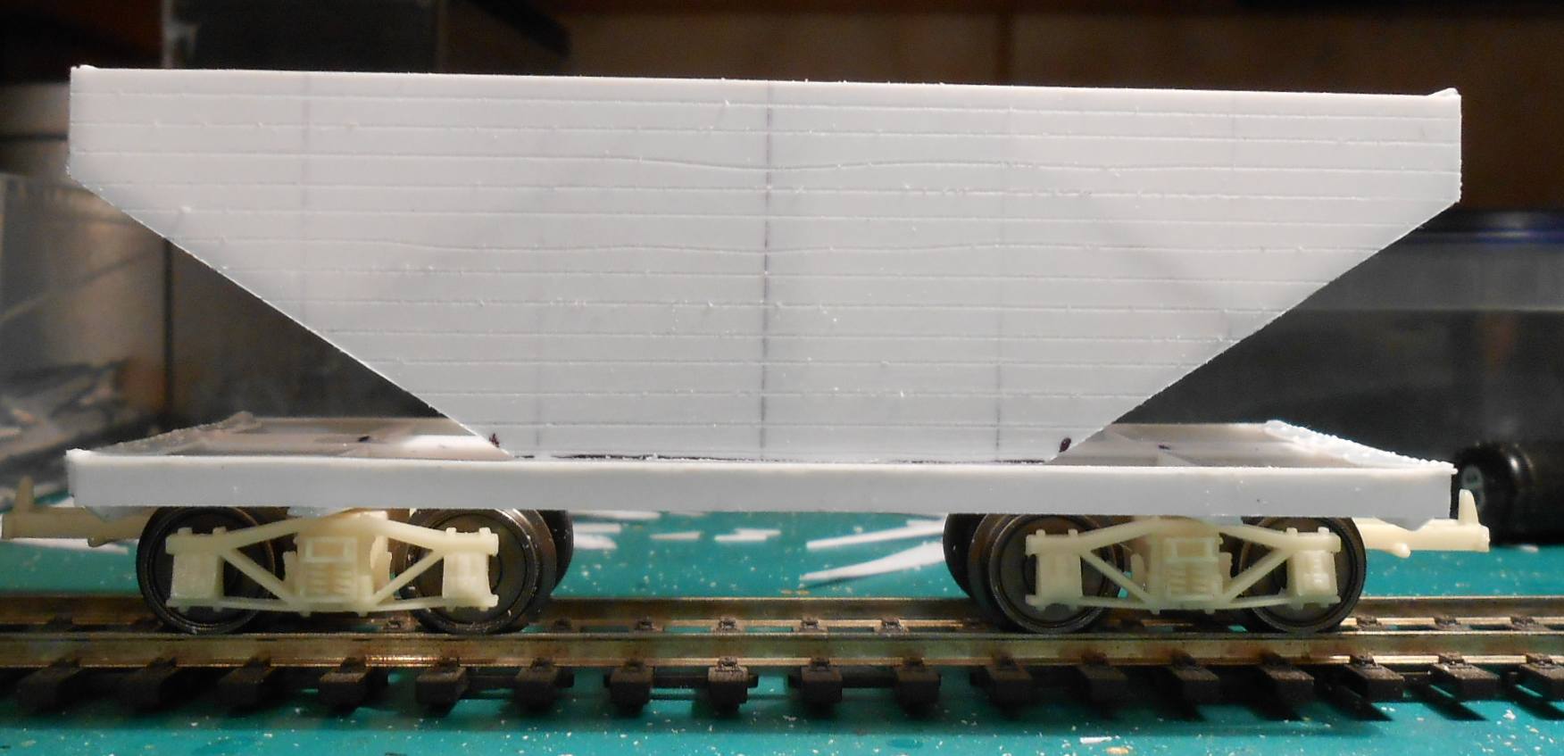

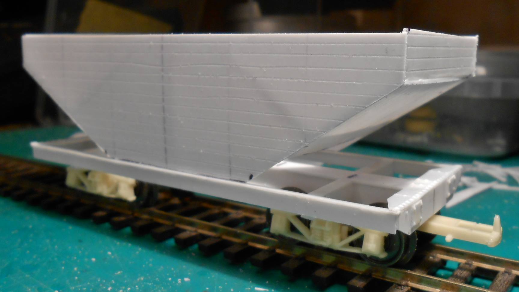

Но несмотря на кажущуюся простоту при внешнем обмере вагон получился диспропорционально
большим.Углы наклона бункера тоже оказались визуально странными.В панике начал все
перемерять и пересматривать.Не боюсь признаться перебор по высоте произошел изза
подгонки под модельные телеги,усиленную на 1мм раму и колеса.В итоге кузов пришлось
сломать.И из обломков сделать более правильный,с углом бункера 35градусов.По идее
проще было сделать новый,но пластика после цистерн и так почти не осталось.Так
что пришлось экономить. :oops:

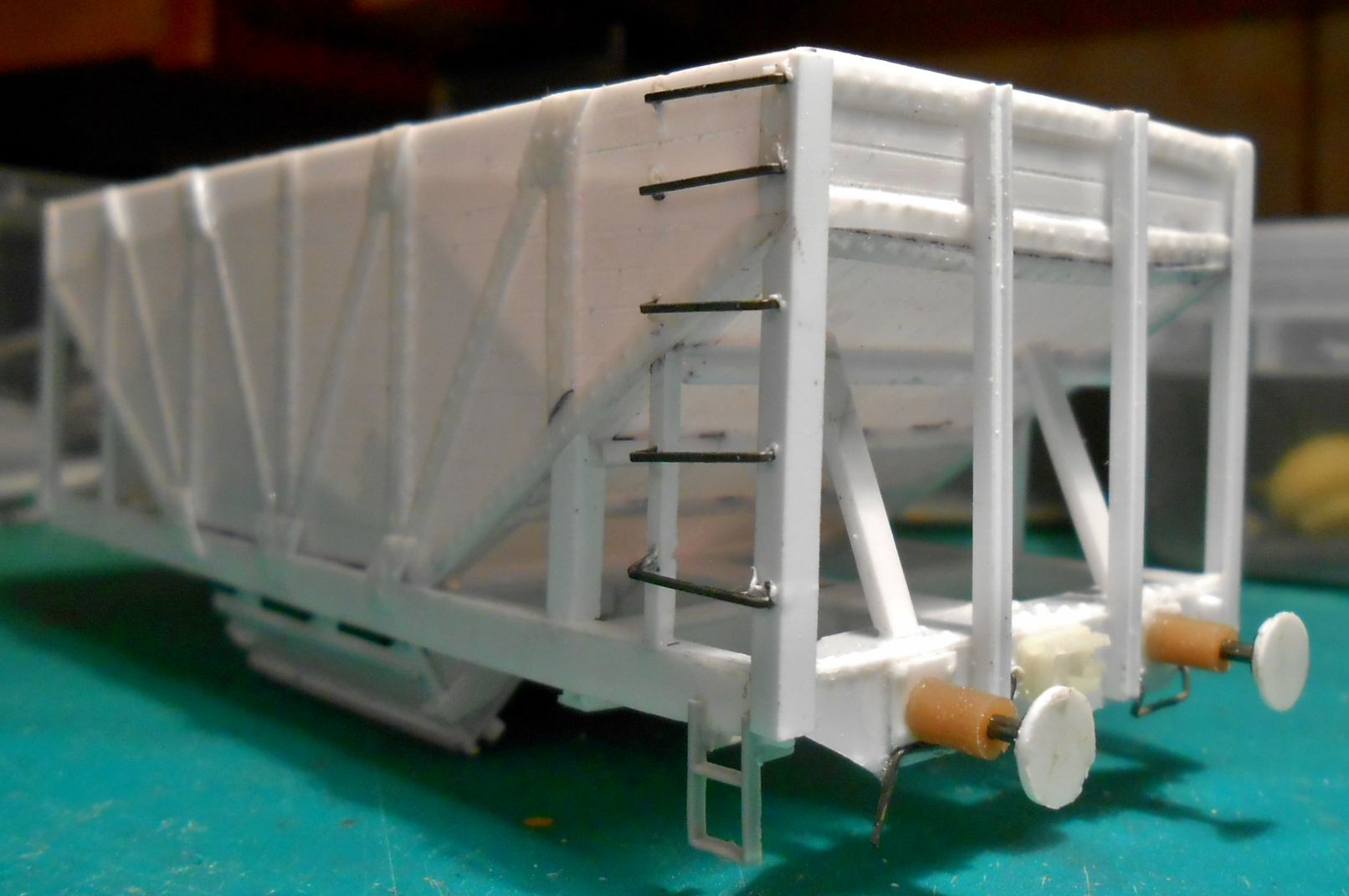

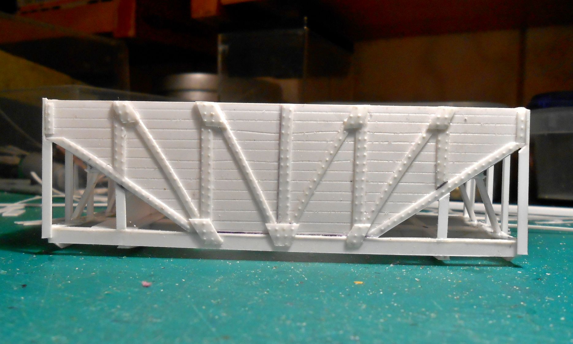

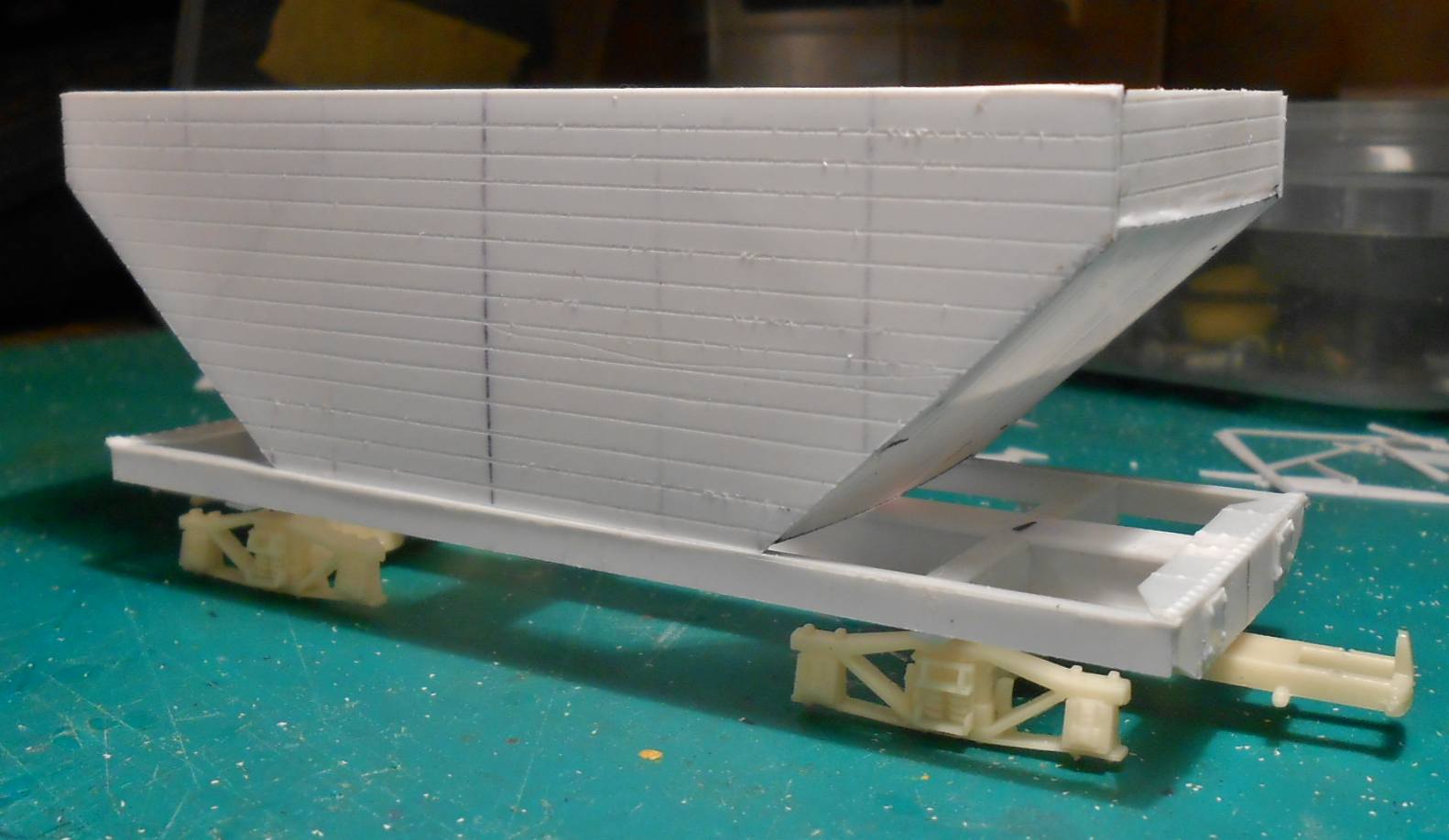

Вариант нового кузова.Думаю он уже более правильный.Высота вагона на тележках,колесах
на рельсах совпадает с прототипом.Также авангард наклееный внутри кузова для
его же усиления.Так как вагон не понимаю где и как догрузить свинцом задумал
его сделать с имитацией груза(уголь),под которым будет балласт.Продолжение следует...

Re: 4х осный угольный хоппер 50-60т,СЖД
И это ж надо было прототип такой откопать...
Чертёж мне больше понравился второй - пропорции более привычные .
А угол наклона, в крайнем случае, можно прямо с монитора брать... :roll:
Рама добротная. О кузове, пока без обвязки, судить сложно.

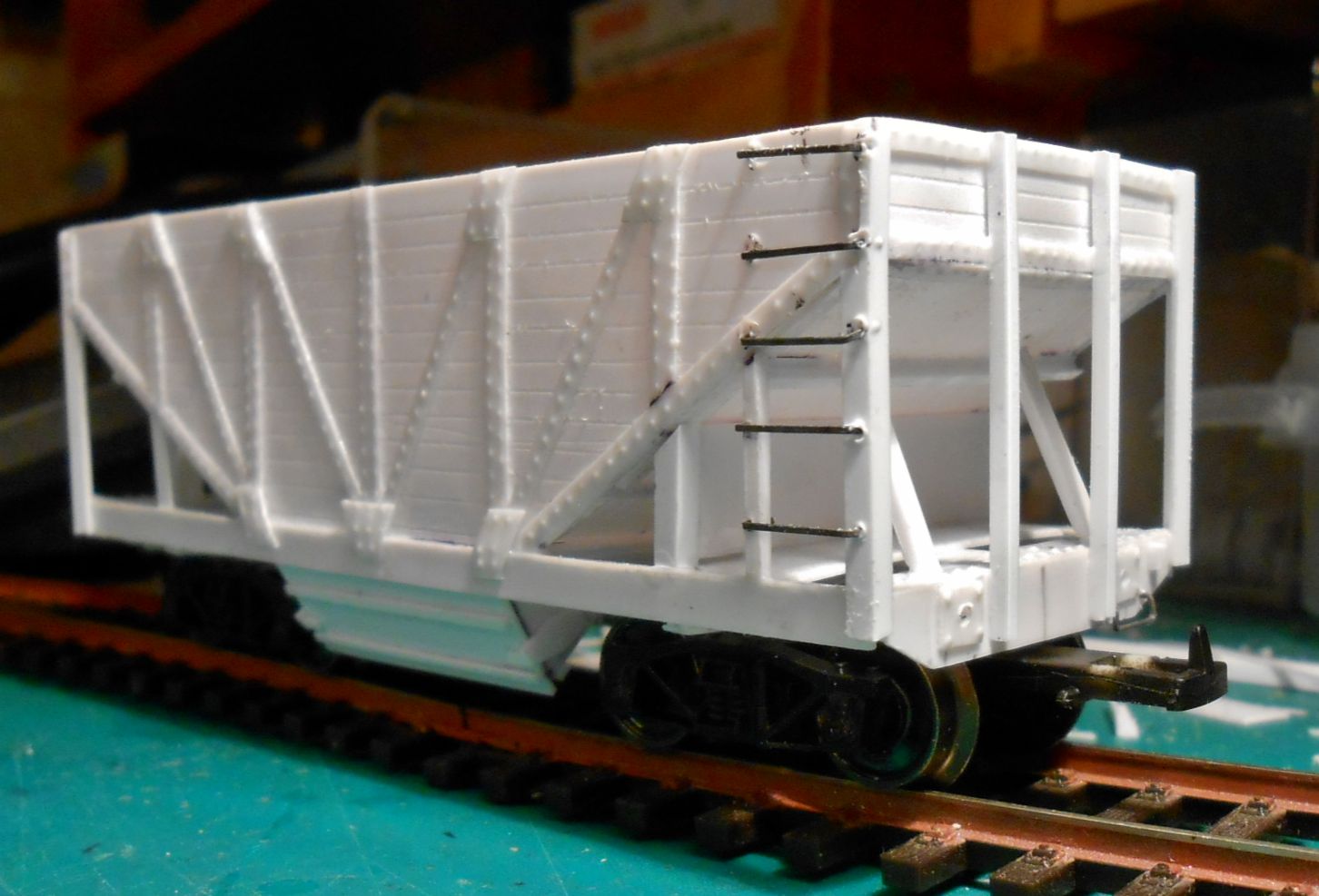

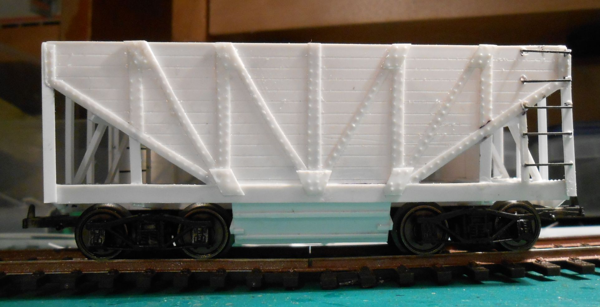

Сегодня занимался "украшением" вагона.Именно так называется легкий и ненавязчивый
сэкас в моделизЬме.А именно навеска всяких там полосок,палочек,шняжек.Клёпка
придает всему этому более насыщенные ощущения. :mrgreen:
Оживляет бижутерия. Знакомый мотив. Даже очень.
Только хотелось бы всё это как-то поровнее.
Been thanked: 3652 times
youdmit писав:Только хотелось бы всё это как-то поровнее.
Юра,я полистирол то резать нормально только недавно научился.Так что как сделал
так сделал.

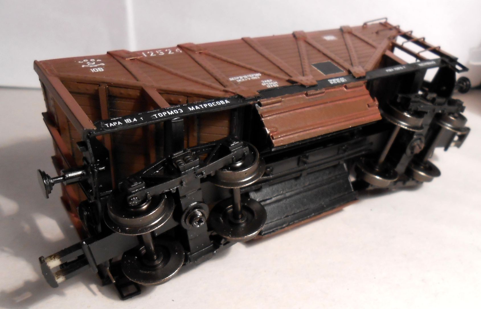

Ну а в это время хоппер уже оформился до предпокрасочного состояния.
Все необходимые элементы на своих местах.Осталось зашкурить клеец. 8-)
Впервые устаканены лицензионные буфера судоверфи "ЮрСаныч и Жуж". :mrgreen:
Содержательно оброс вагончик.
Stinky писав: лицензионные буфера судоверфи "ЮрСаныч и Жуж".
Ещё раз напомню, что это не моё изобретение. Идея неоднократно описывалась в различных модельных журналах ещё лет пятьдесят до того как...
Под скобтрапы надо делать разметку и сверлить. Скобы вставлять внатяжку без нагрева, тогда не будет деформации пластика. Фиксировать суперклеем с внутренней стороны, а если нет доступа, то можно и с лицевой, нанося клей иголкой.
Да - трапики слегонца пьяные :lol: А в целом - замечательный вагон!
Еще один сложный конструктивно вагон в строй и еще один огромный плюс в карму Дениса ;)

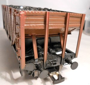

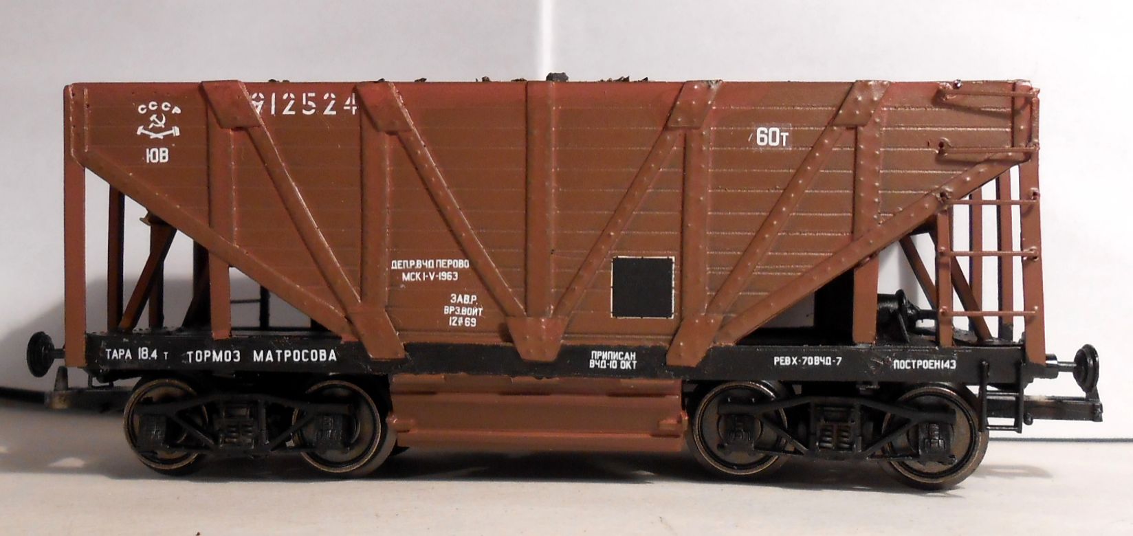

Спасиб всем за коменты.На данный момент вагон купается в красках. 8-)

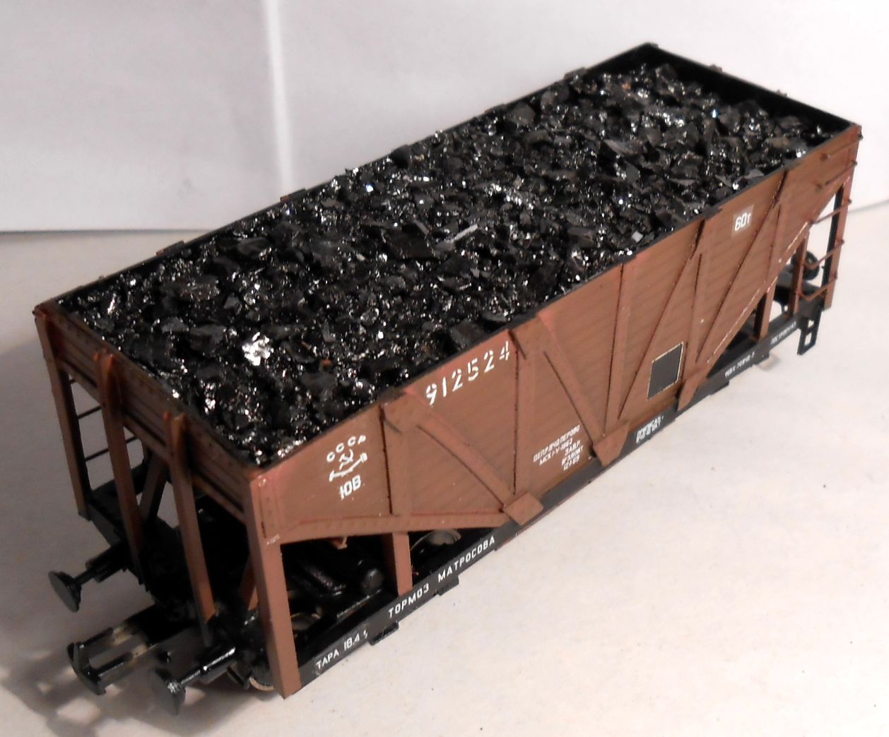

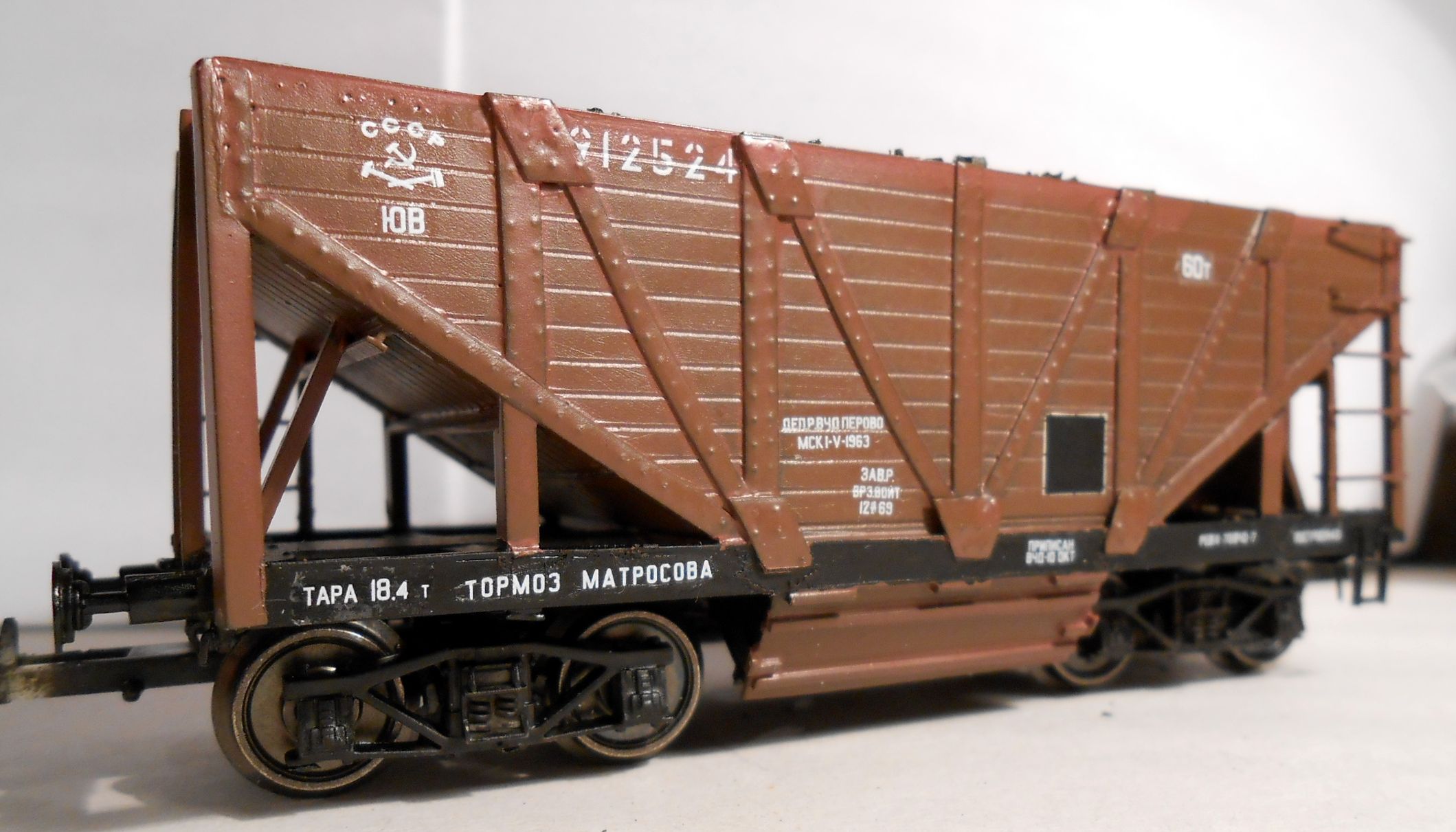

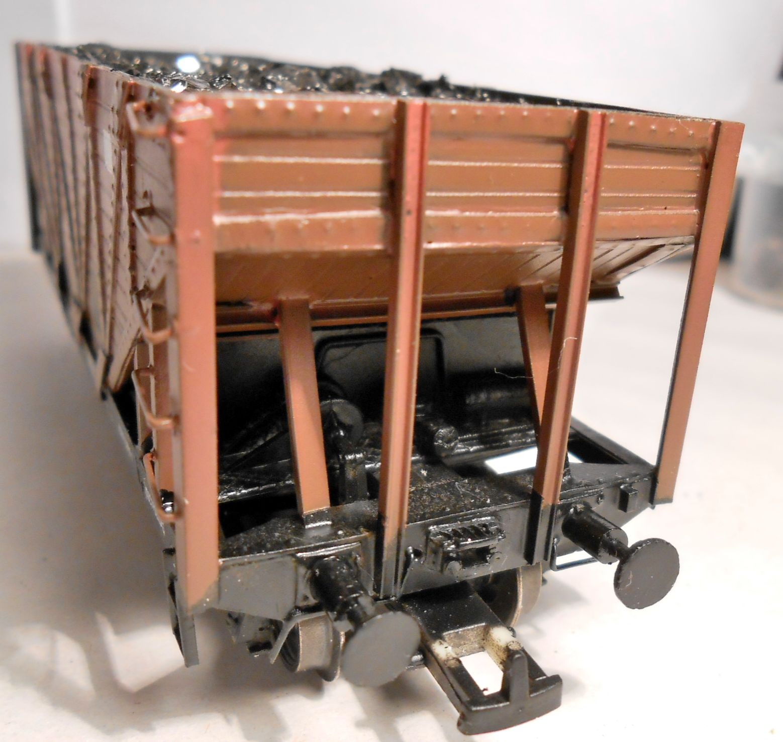

Торжественно кричу-хопр закончен. 8-)
Stinky писав:Торжественно кричу...
Торжественно поздравляю! Самобытный вагончик.
Повідомлення Wad »
Классный хопперёныш получился, декали только покосились малёхо :)

Вагончик и в самом деле класснючий :!: Представляю себе такой составчик с ТЭМкой :roll: Загляденье, однако :mrgreen:
