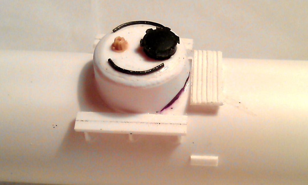

Всем привет.
Очередная бочка.На этот раз с обьемом котла 50куб.м.
Бочки эти довоенной конструкции(1927г.в),строили много заводов и были разные
варианты.Я выбрал тип с более современной рамой и прогрессивным металлическим
"скворечником". 8-)
"В мае 1957 года в связи с переводом грузовых вагонов на автосцепку и удалением
буферов с 1958 года цистерны емкостью 50м3 изготовляются с рамами конструкции
1957 года облегченного типа без продольных боковых балок с базой 7120мм. В 1959
году в связи с переходом на строительство цистерн емкостью 60м3 постройка цистерн
с объемом котла 50м3 была прекращена."

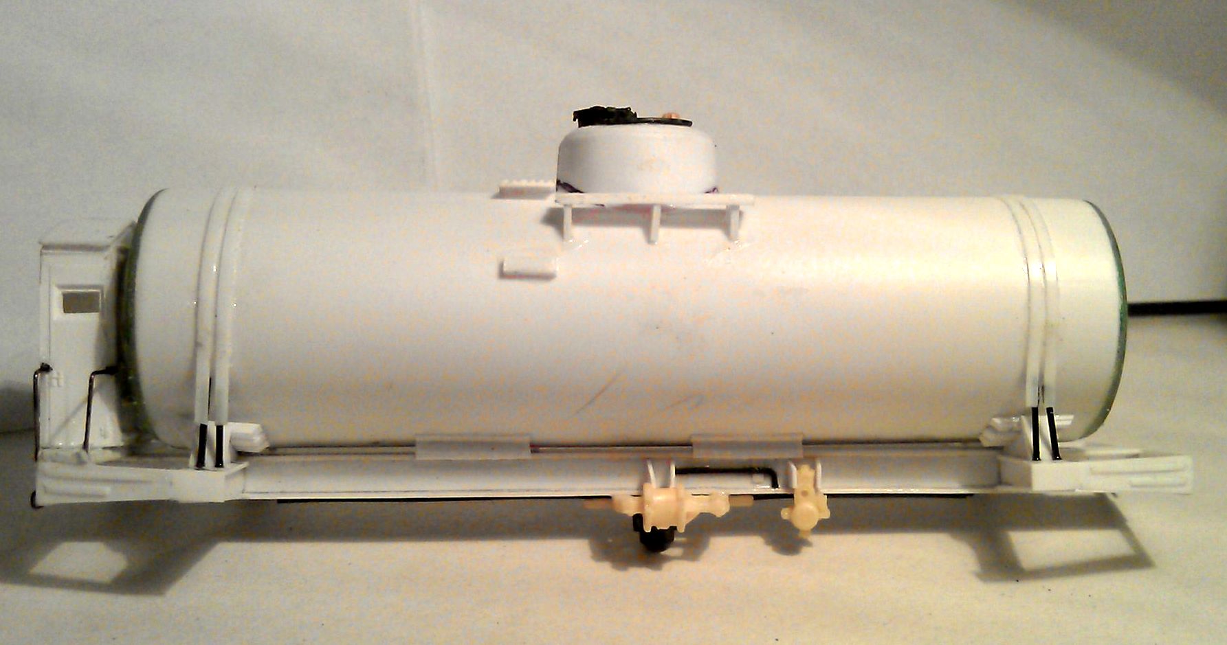

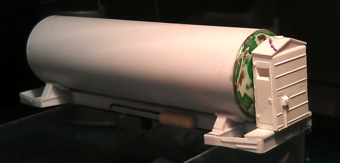

Начало запила.Материал полистирол. :roll:

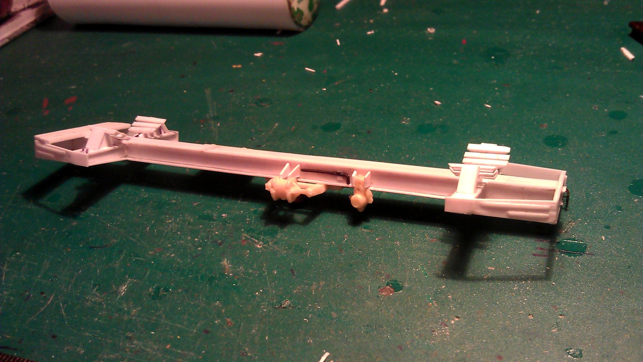

Re: 4х осная цистерна,50т.

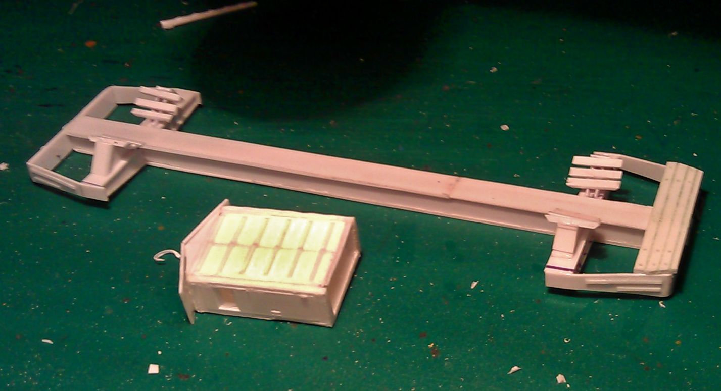

Медленно но упорото двигаюсь дальше. ;)
Боковухи на токарном точишь?
Повідомлень: 6397
Has thanked: 1610 times
Been thanked: 3534 times
Timon писав:Боковухи на токарном точишь?
Неа.Это попки от убитых жизнью различных цистерн. :roll:
Да и какой токарный?Из механизации у меня только дремель,остальное
коленка и лапки. :mrgreen:

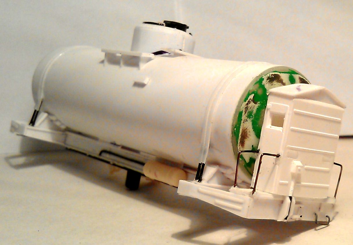

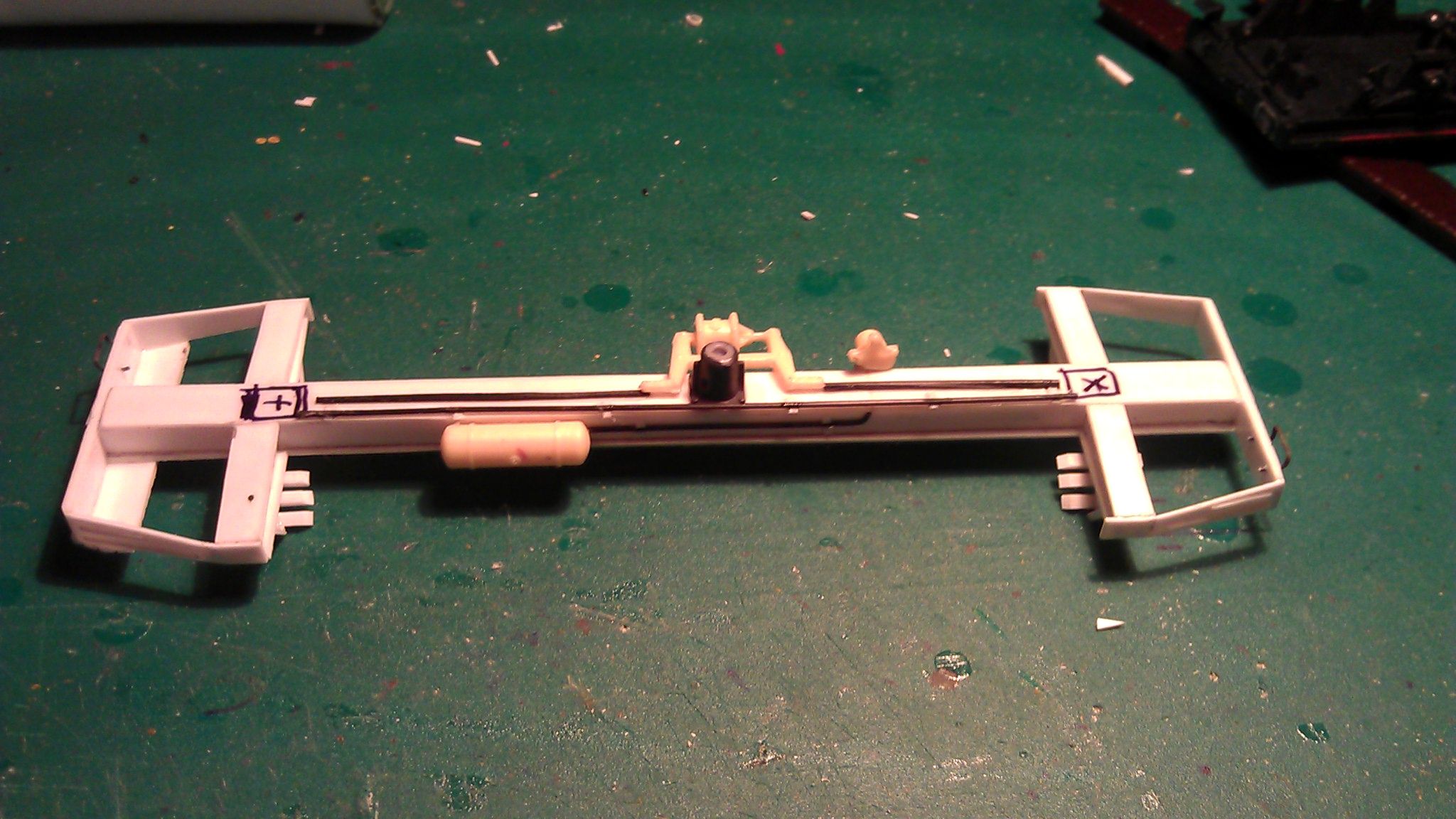

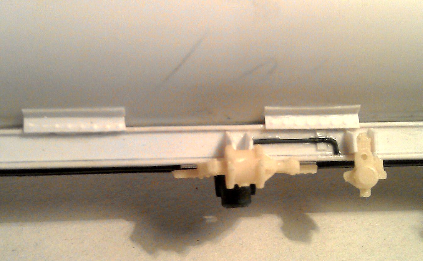

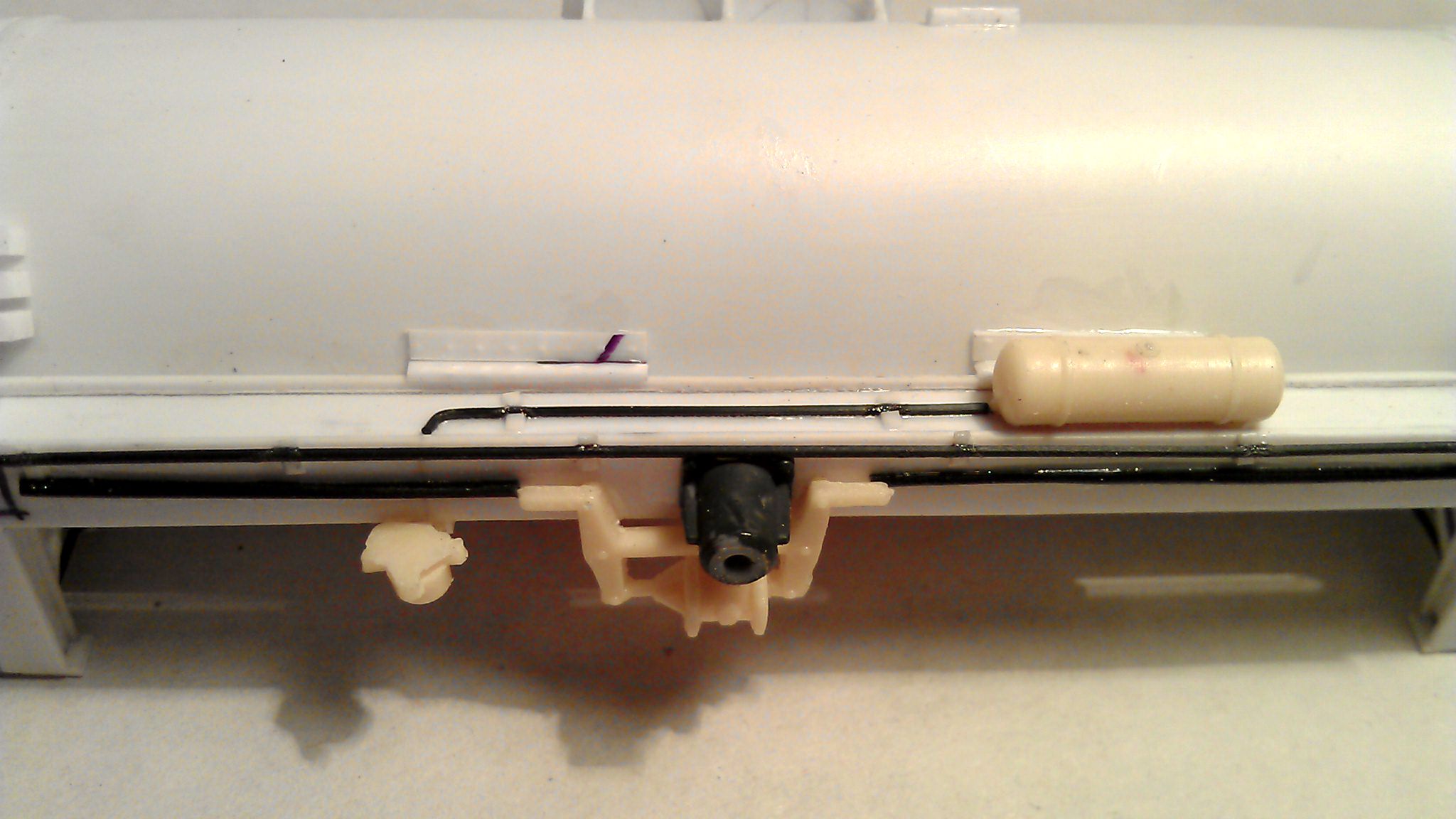

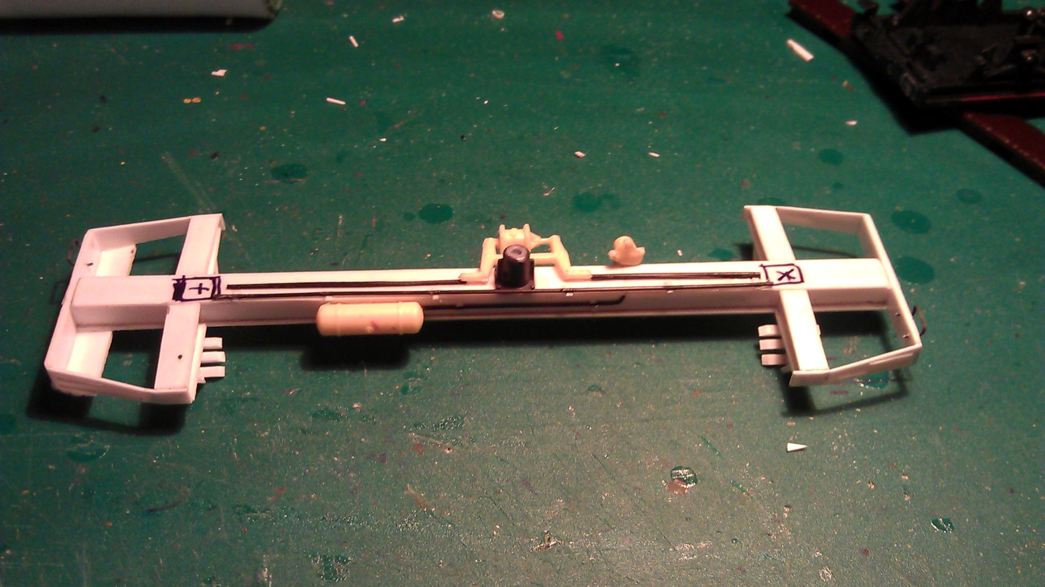

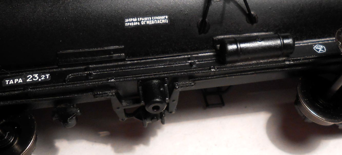

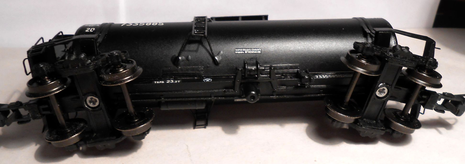

Продолжение апупеи.Вагон потихоньку обрастает деталями и нужными
элементами. ;)

Has thanked: 437 times
Подвагонное об-ние на высоте. Дело приближается к покраске ;)
Повідомлень: 6397
Олег писав:Подвагонное об-ние на высоте. Дело приближается к покраске ;)
Спасиб.Ну почти к покраске.Сначала вагон поставлю на колеса и научу уверенно ездить,
а уж потом со спокойной душой покрашу. 8-)

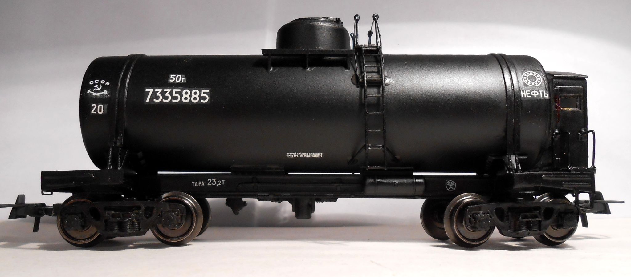

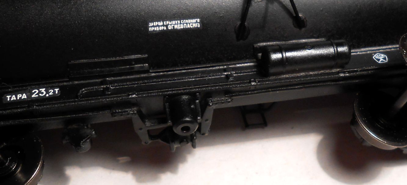

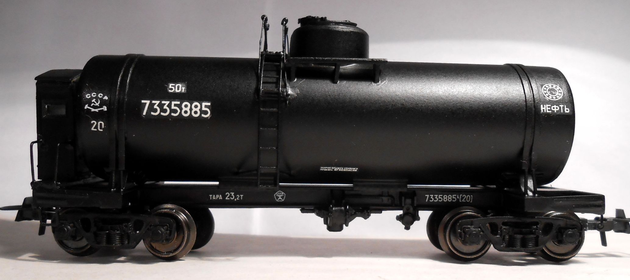

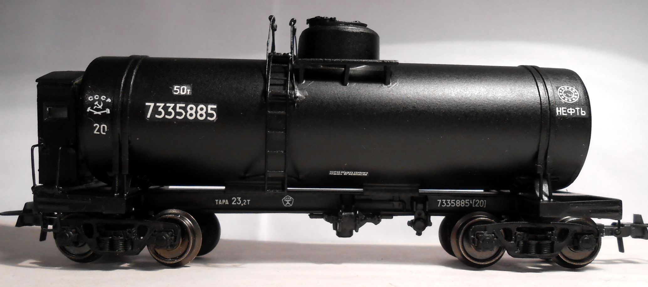

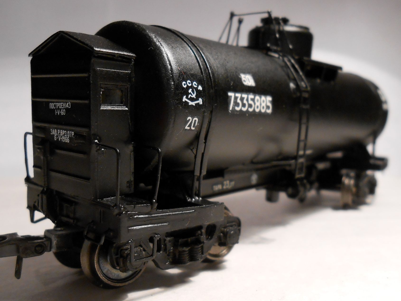

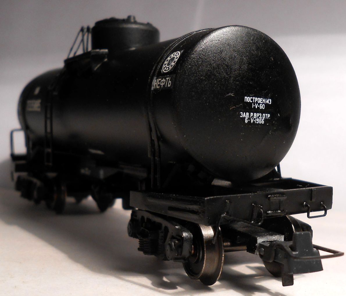

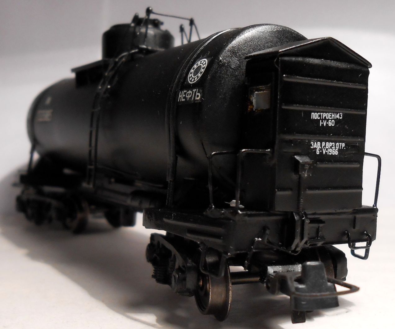

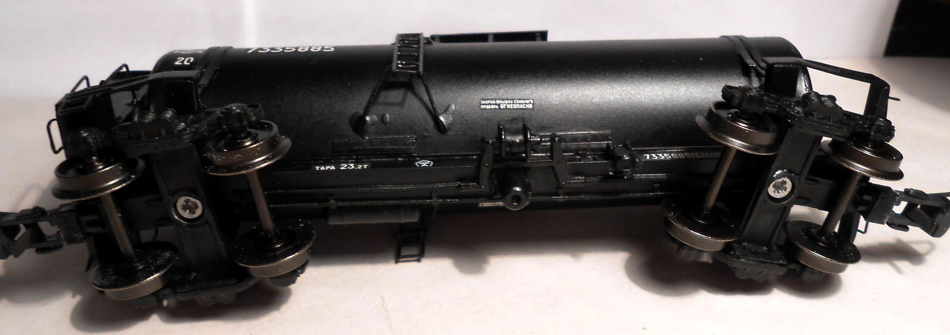

Торжественный финал.Единственное,вагон еще не обмыт. :mrgreen:
(фото во всех позах)

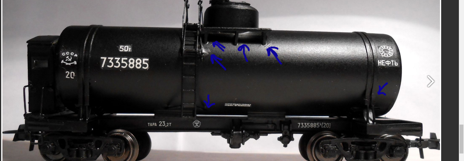

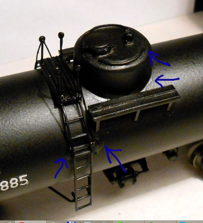

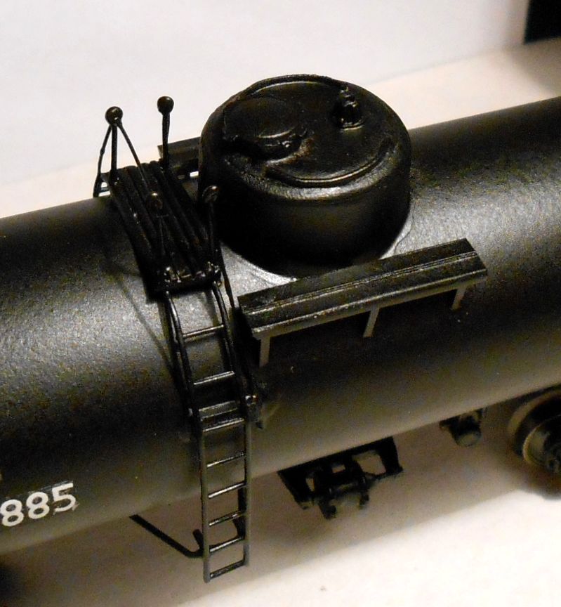

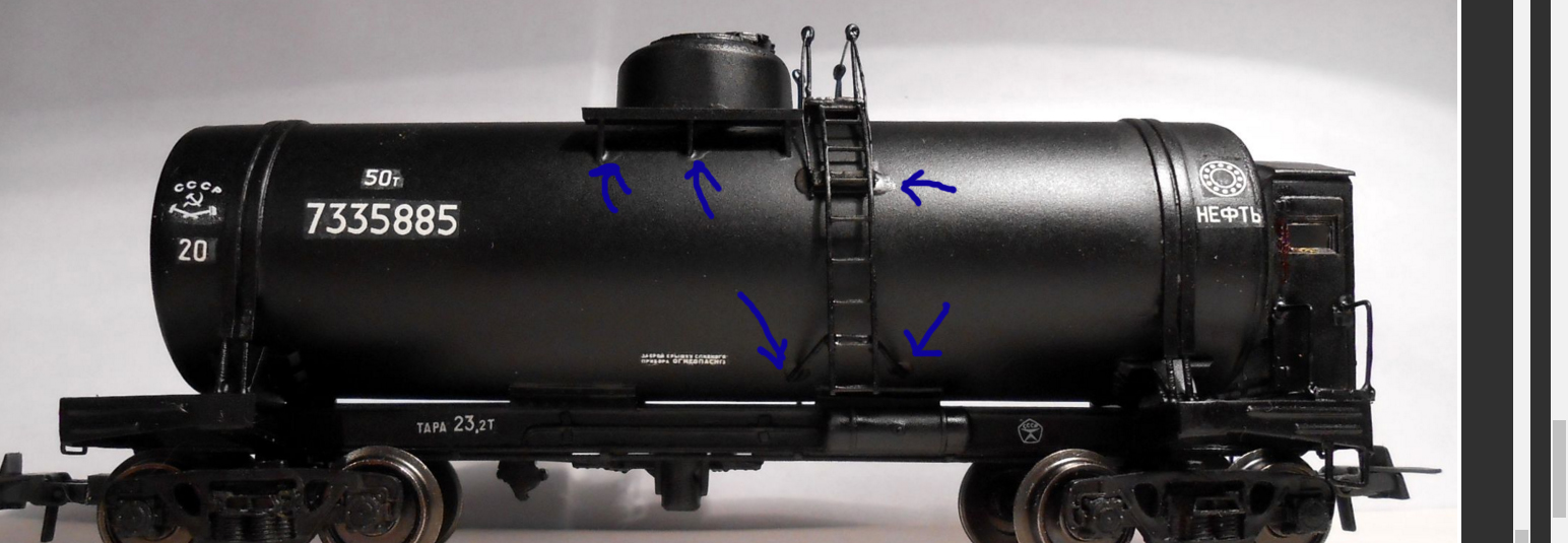

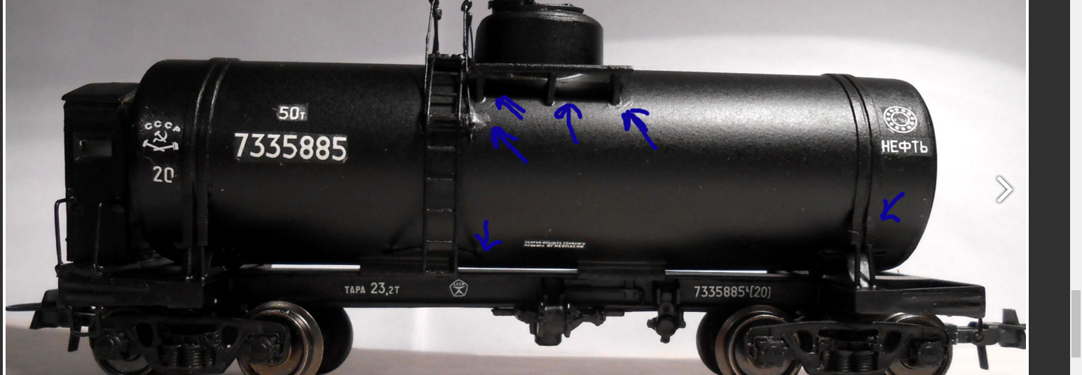

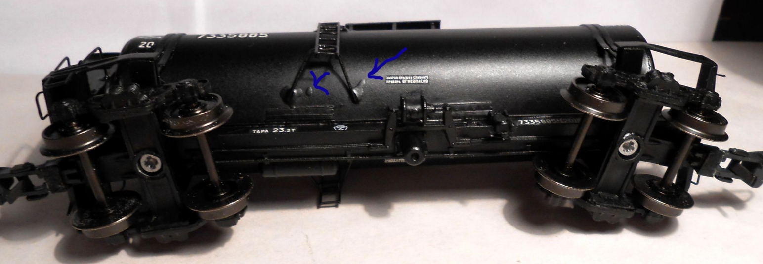

Классная штука! Но я был бы не я если бы не нашел ложечку дегтя - УЖАСНЫЕ следы от клея на каждом стыке! Нада шото думать по этому поводу!
Классная штуковина вышла :mrgreen:
Я тоже такую хочу! Две :!:
Повідомлень: 4036
Has thanked: 1180 times
Been thanked: 1295 times
Timon писав: УЖАСНЫЕ следы от клея на каждом стыке! Нада шото думать по этому поводу!
Такие УЖАСНЫЕ, что я их найти не могу :lol: Не, серьезно, где ты их углядел?
Дениске надо прост фоткать в меньшем качестве :P Вживую не сильно это увидишь.
Да я ж не спорю......я ваще пробую тоже пилить, но там такое получается, шо даже если сфоткать на старую нокию - блевать охота....
Поэтому мой совет не расслабляться, а делать круче, выше, сильнее!
И не обижаться :)
Timon писав:Да я ж не спорю......я ваще пробую тоже пилить, но там такое получается, шо даже если сфоткать на старую нокию - блевать охота....
И не обижаться :)
Критика нужна, но конструктивная 8-) Тимон таки прав :|
Тимон, засвети свой пилеж, а :roll: Мож блеванем на пару :lol: :lol: :lol:
Повідомлення VolodyaM »
У одного талант клеїти у іншого помічати.. :P
Повідомлень: 6397
Все правильно Тимон кинул сандаль.Просто кто то поленился лишний раз обчухивать нулевкой. :P
Краска естественно все качественно проявила. :oops:СпешилЬ...
