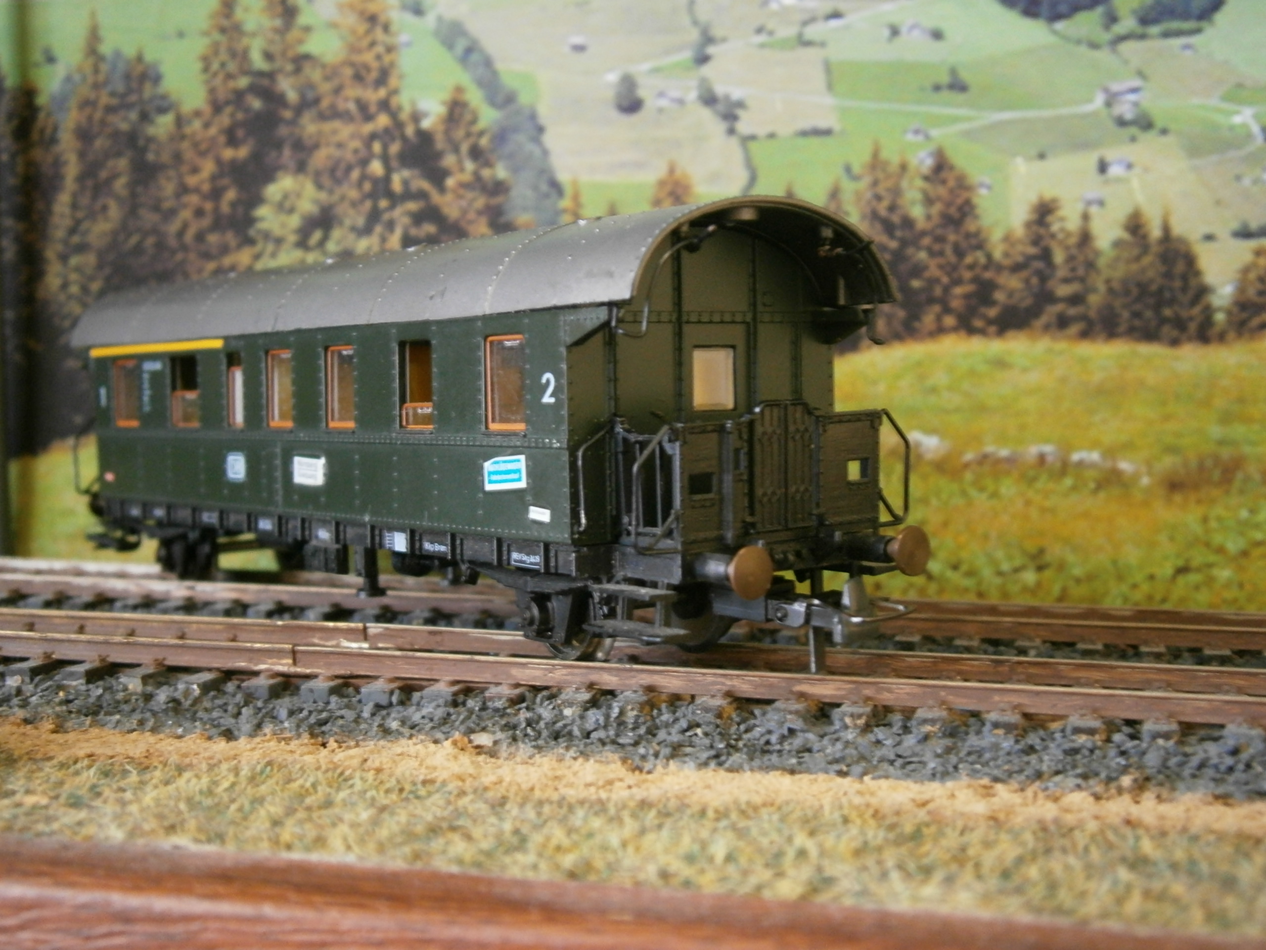

Попав до мене на "растерзание" ось такий вагон. Вірніше він був переданий ЮрСаничем, для заміни даху на моєму блок посту.
Не буду розтроювати Юдмина, на заміну даху я його не використав. Для цього я знайшов дах у Dr.Jonsa і він вже в мене є ;)
Я вирішив дати цьому вагону друге житя. Тим більше, що два з такого сета я вже мав.

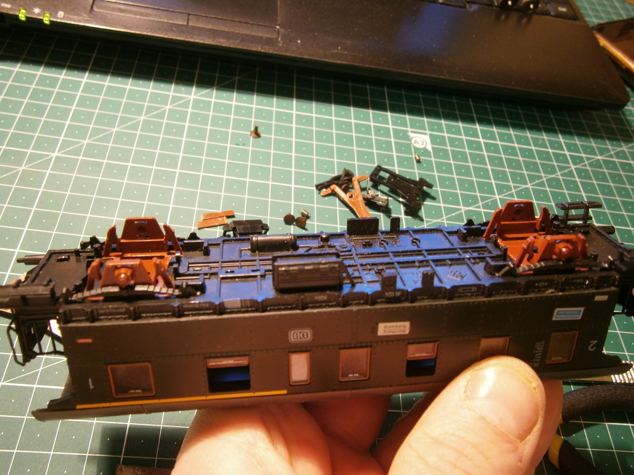

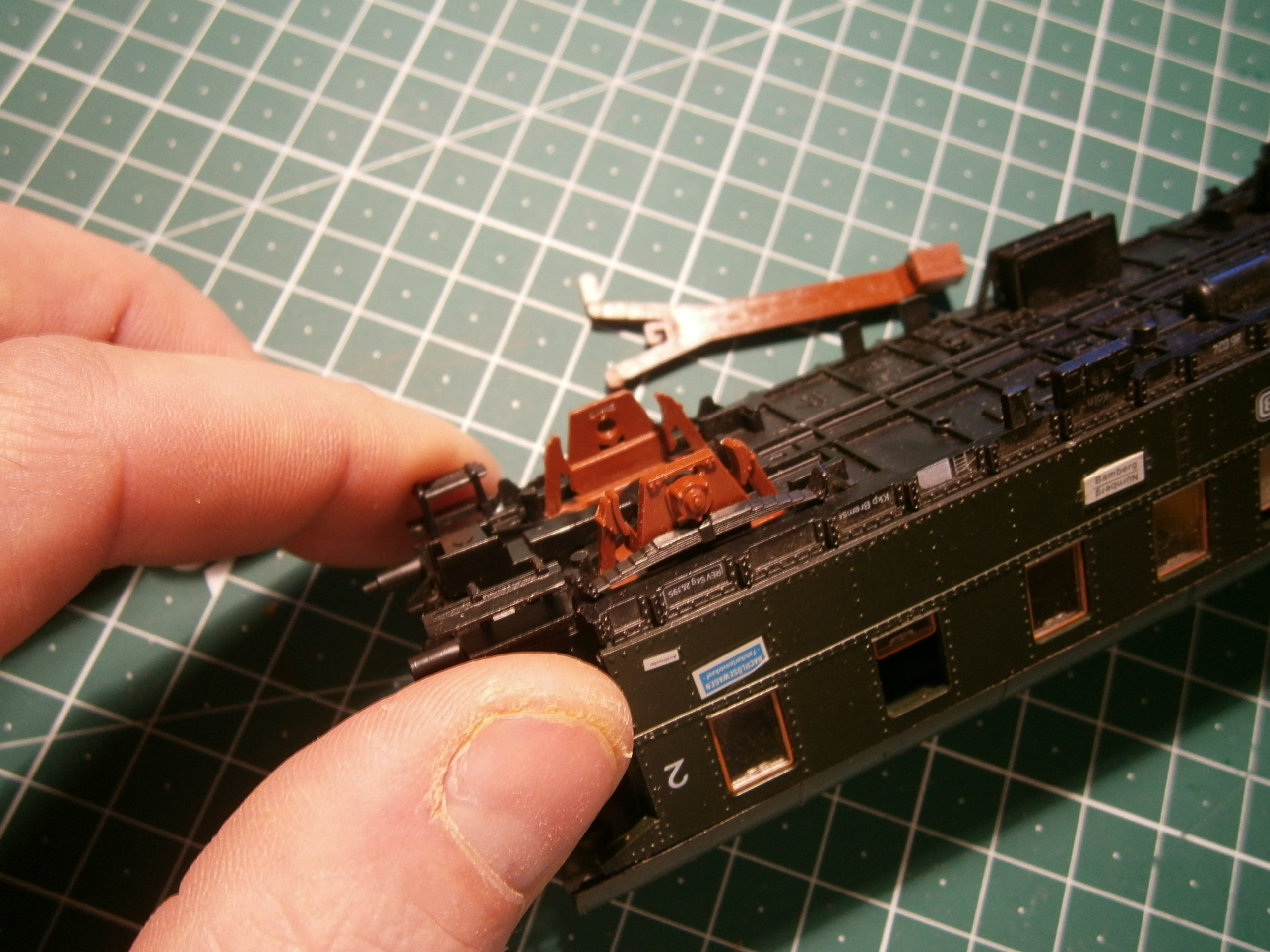

Продовжу....

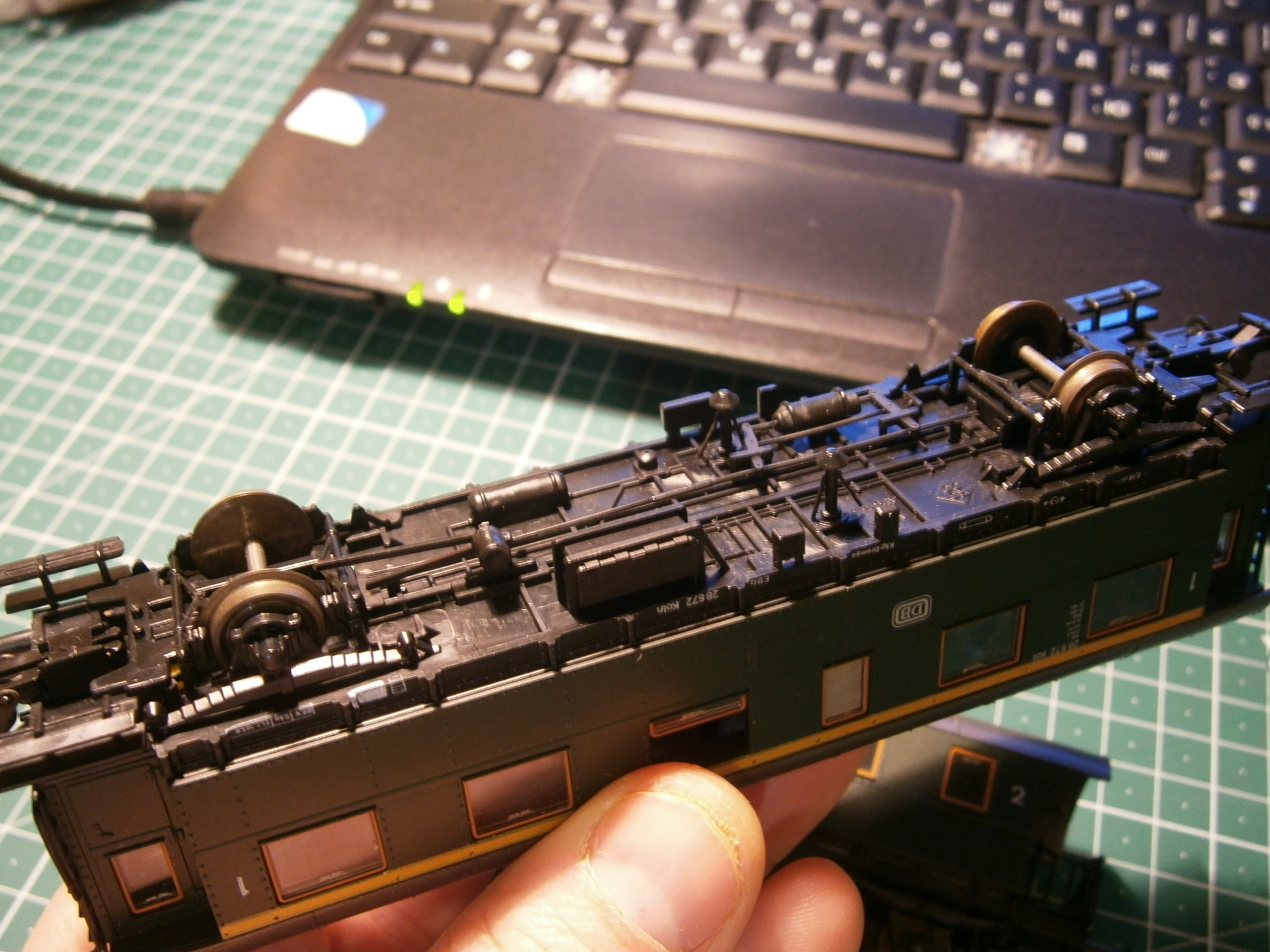

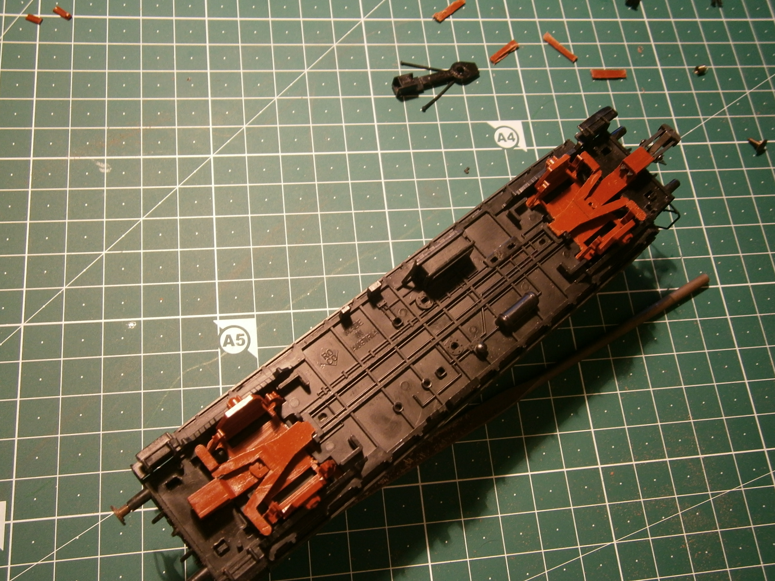

У вагона як видно немає буксів з колесами, сцепок, буферів, накладних знизу вагона, підножок і частини накладних з верху вагона ( одна сторона ). З тих вагонів які були у мене, то тільки 1 класу був повністью укомплектований, мій другий вагон 2 класу також не мав частини накладних деталей. Отже деякі дрібниці потрібно і у нього доробляти.

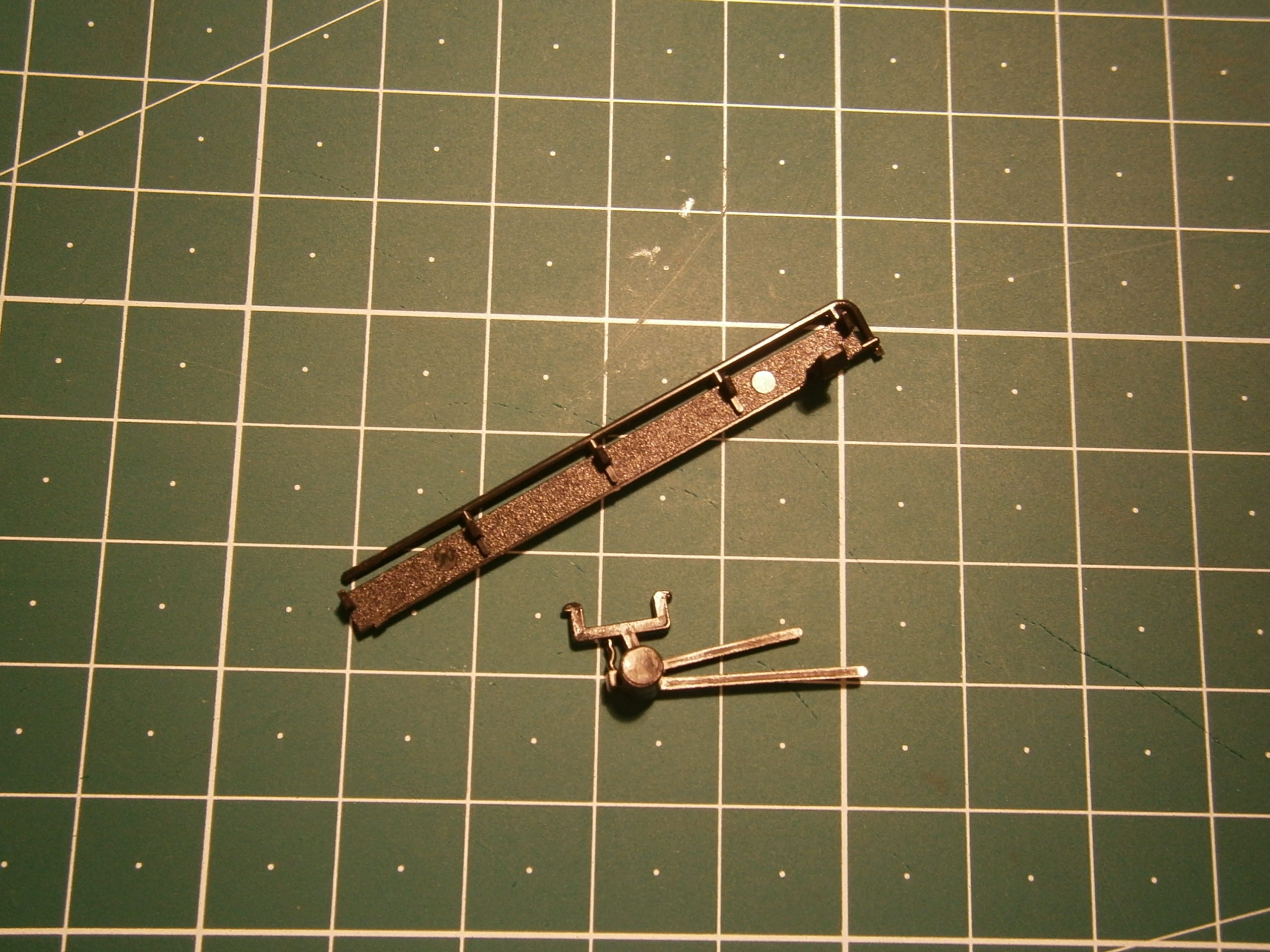

Єдині накладні які були на вагоні від Юдміна.
Деталіровка вагона 1 класу

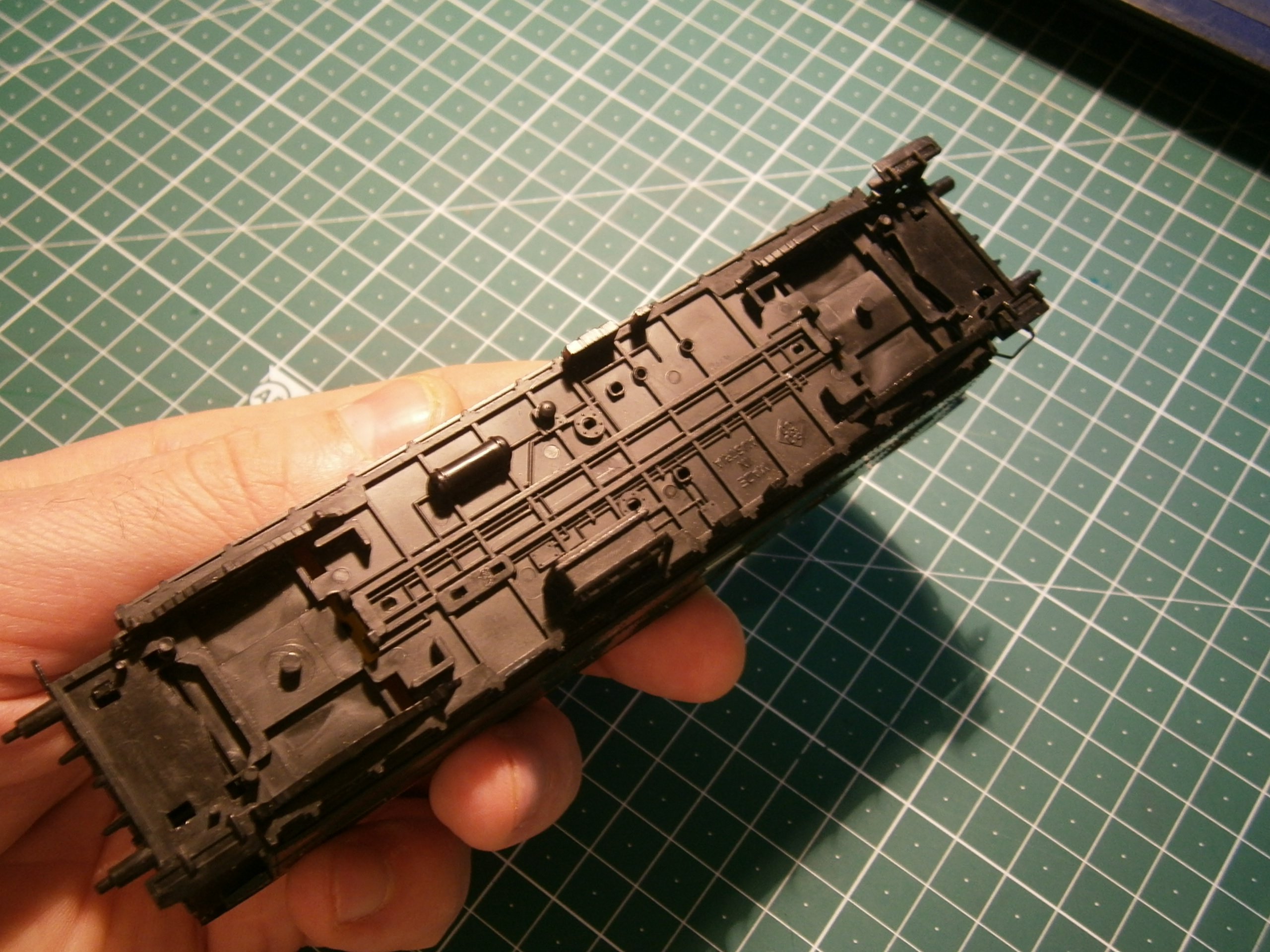

Дно вагона до "реанімації"

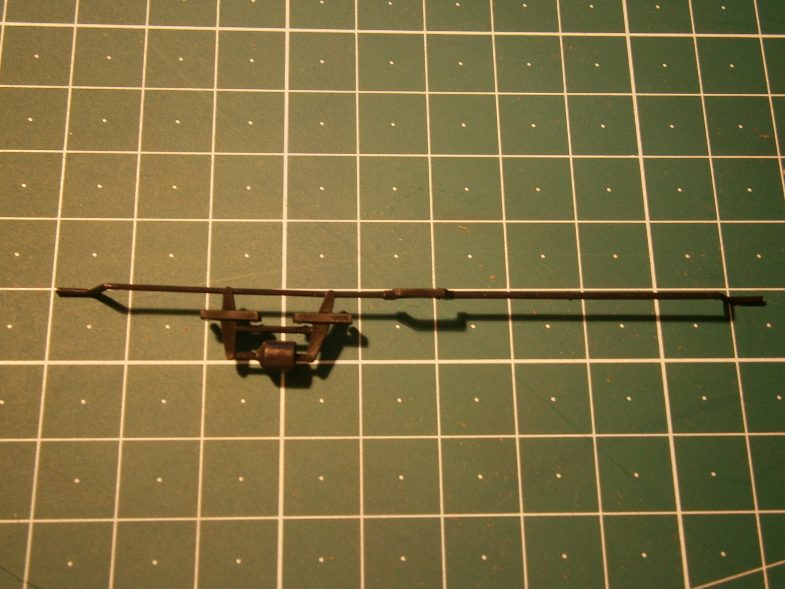

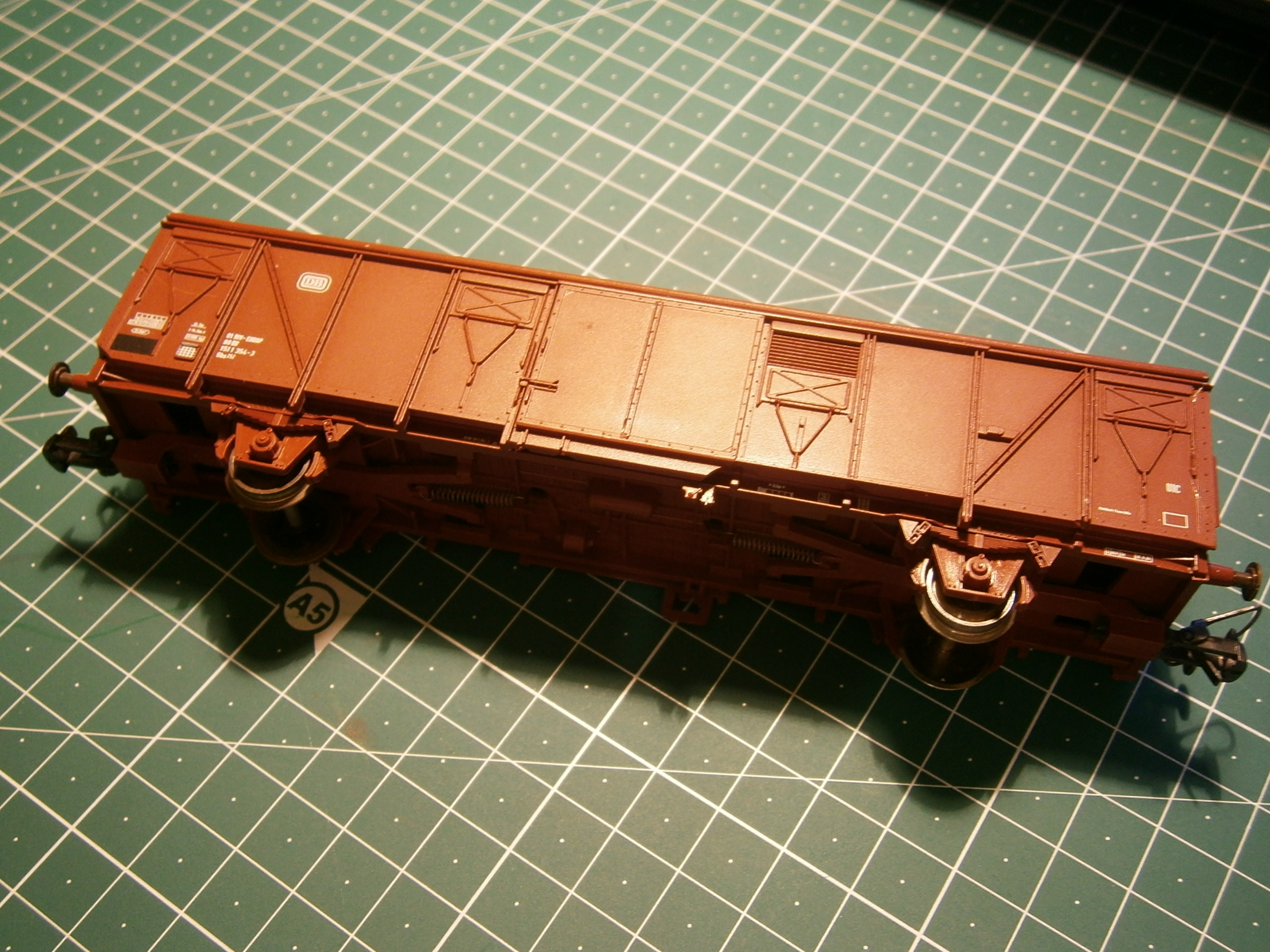

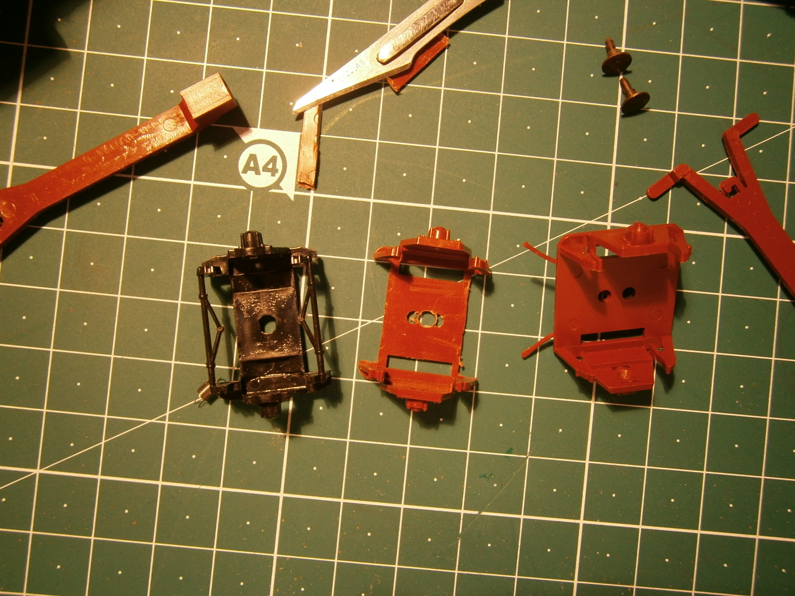

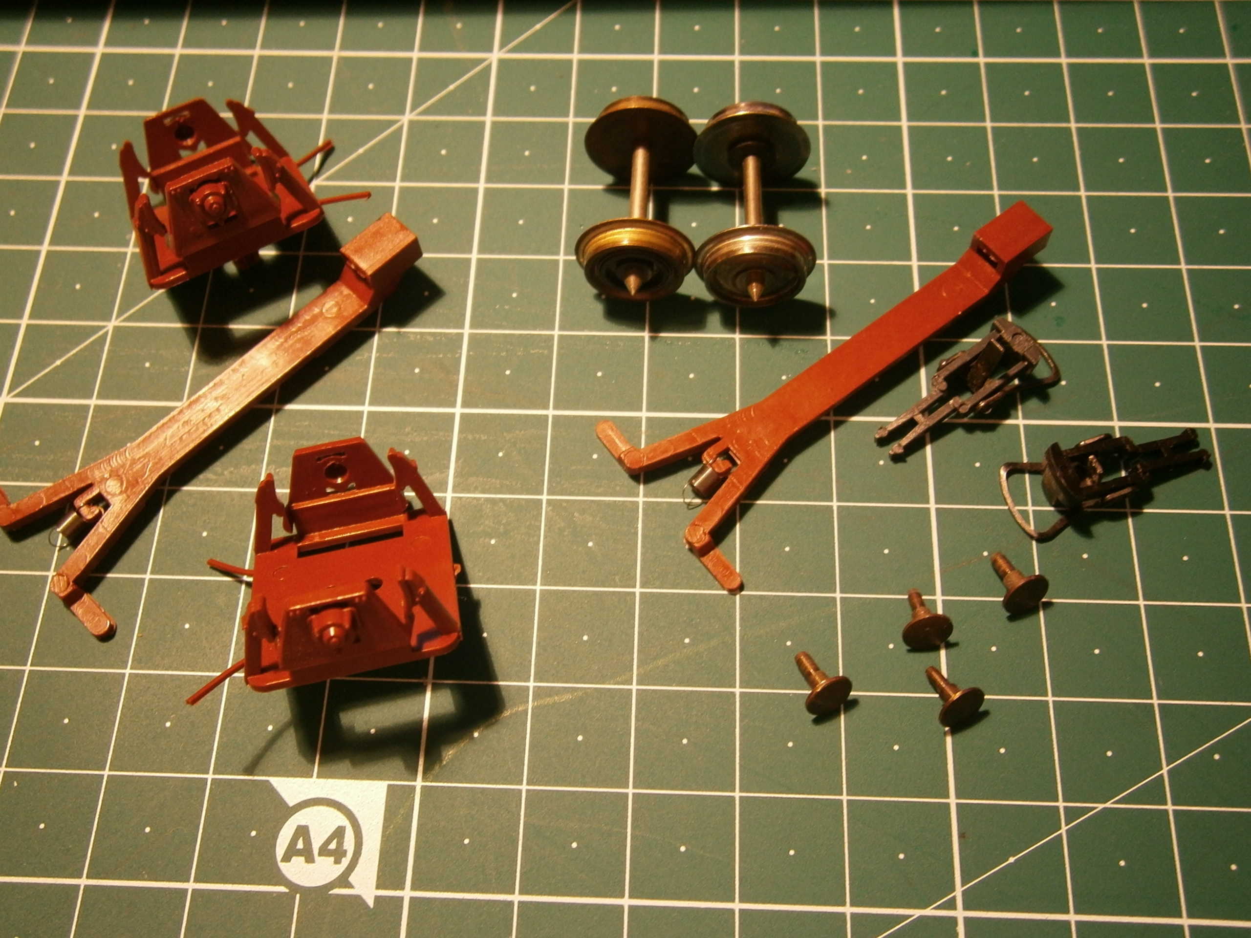

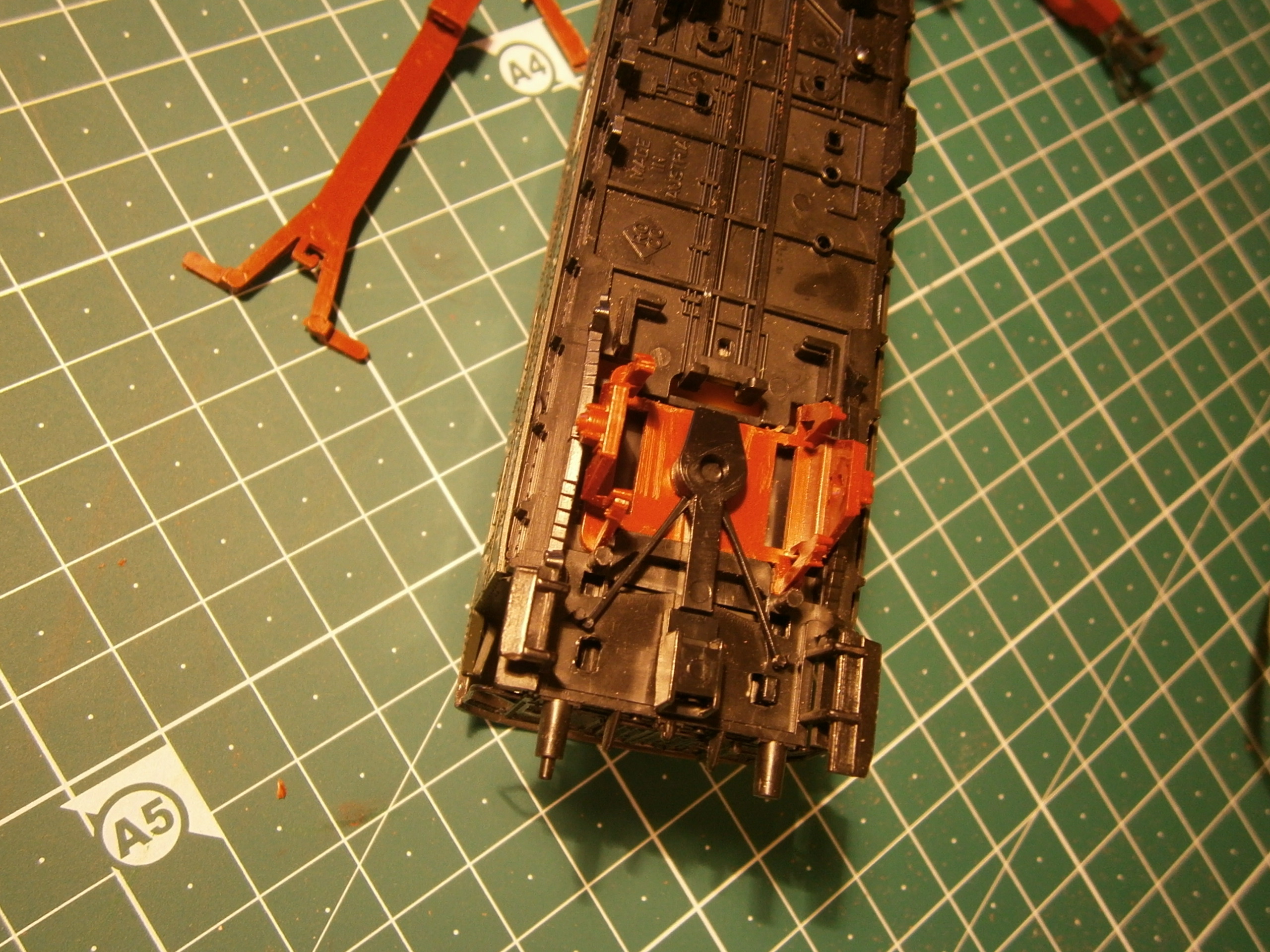

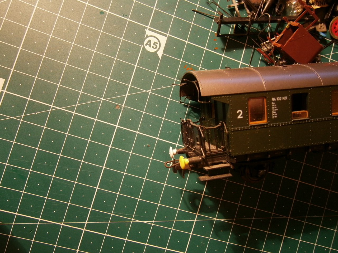

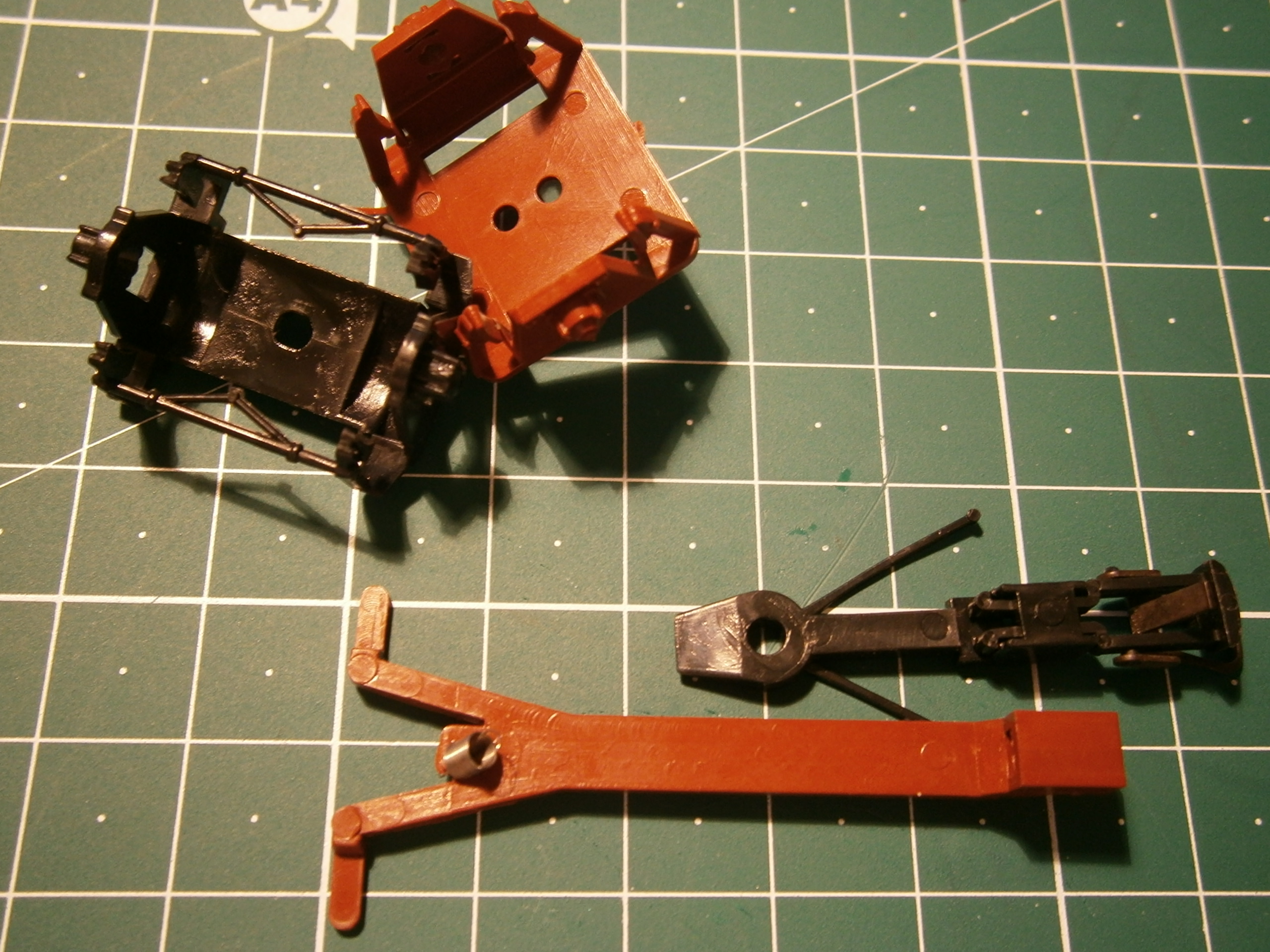

Донор......
За донора взяв роковский товарний вагон. Він мене не цікавив в колекції, в нього було багато дефектів і осколів, а пасажира дуже вже хотілось відновити.

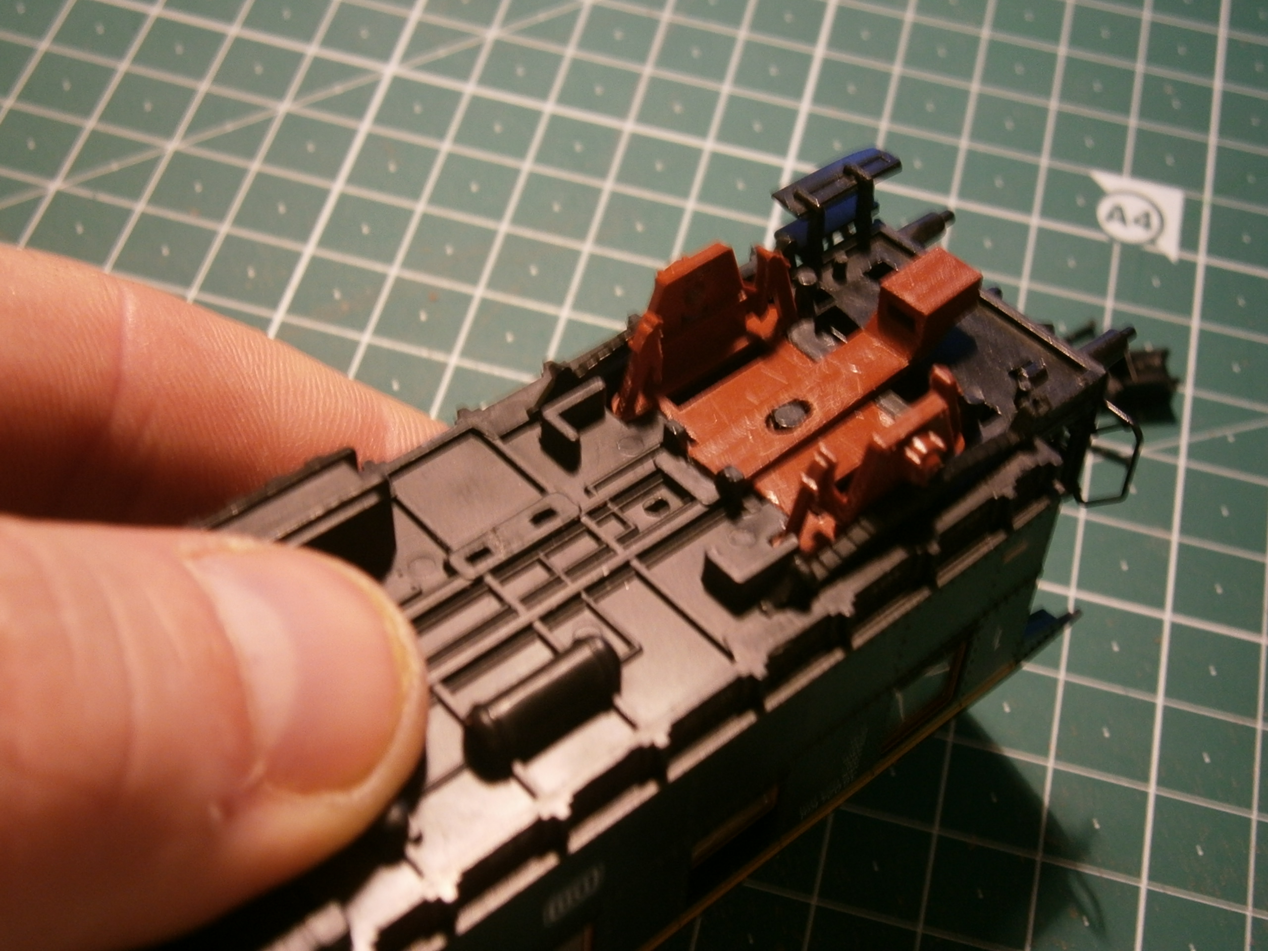

Запчастини якими він мав "спасати" другий вагон.
Для прикладу фото з буксами від двух вагонів.......

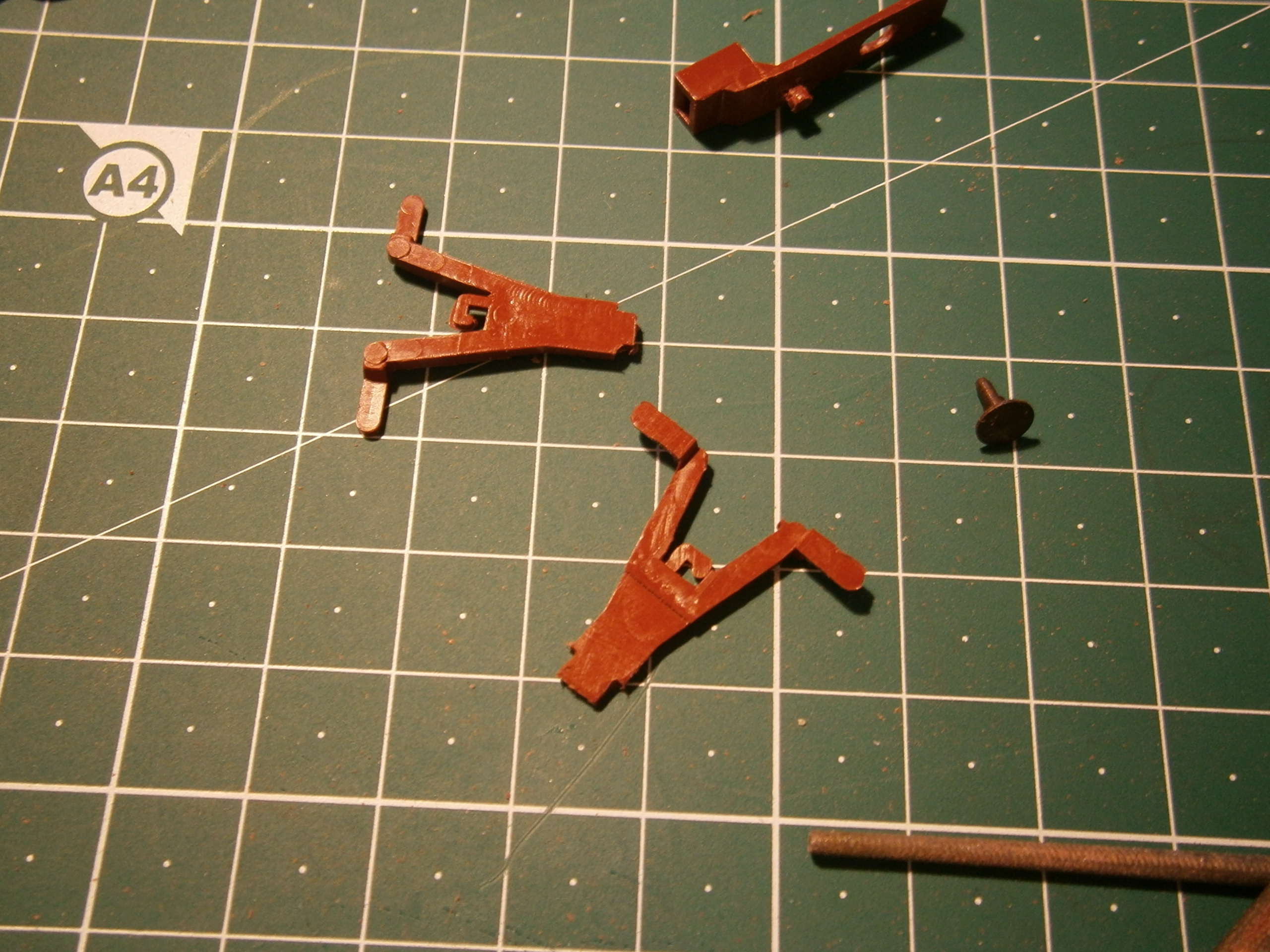

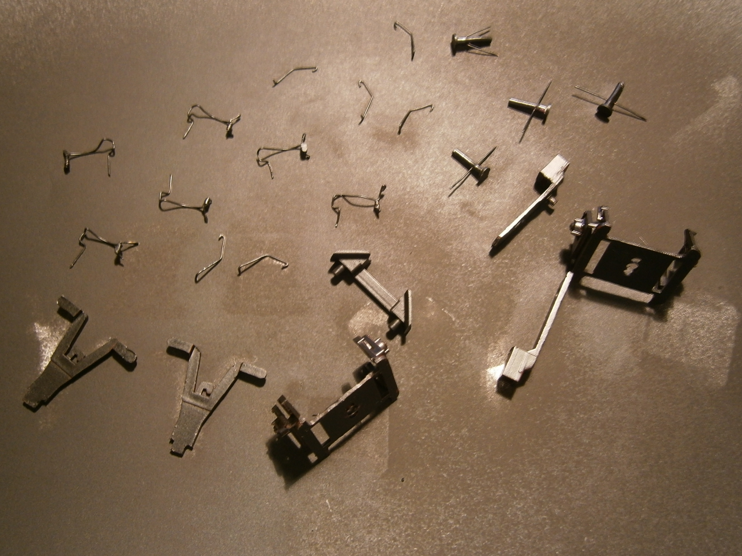

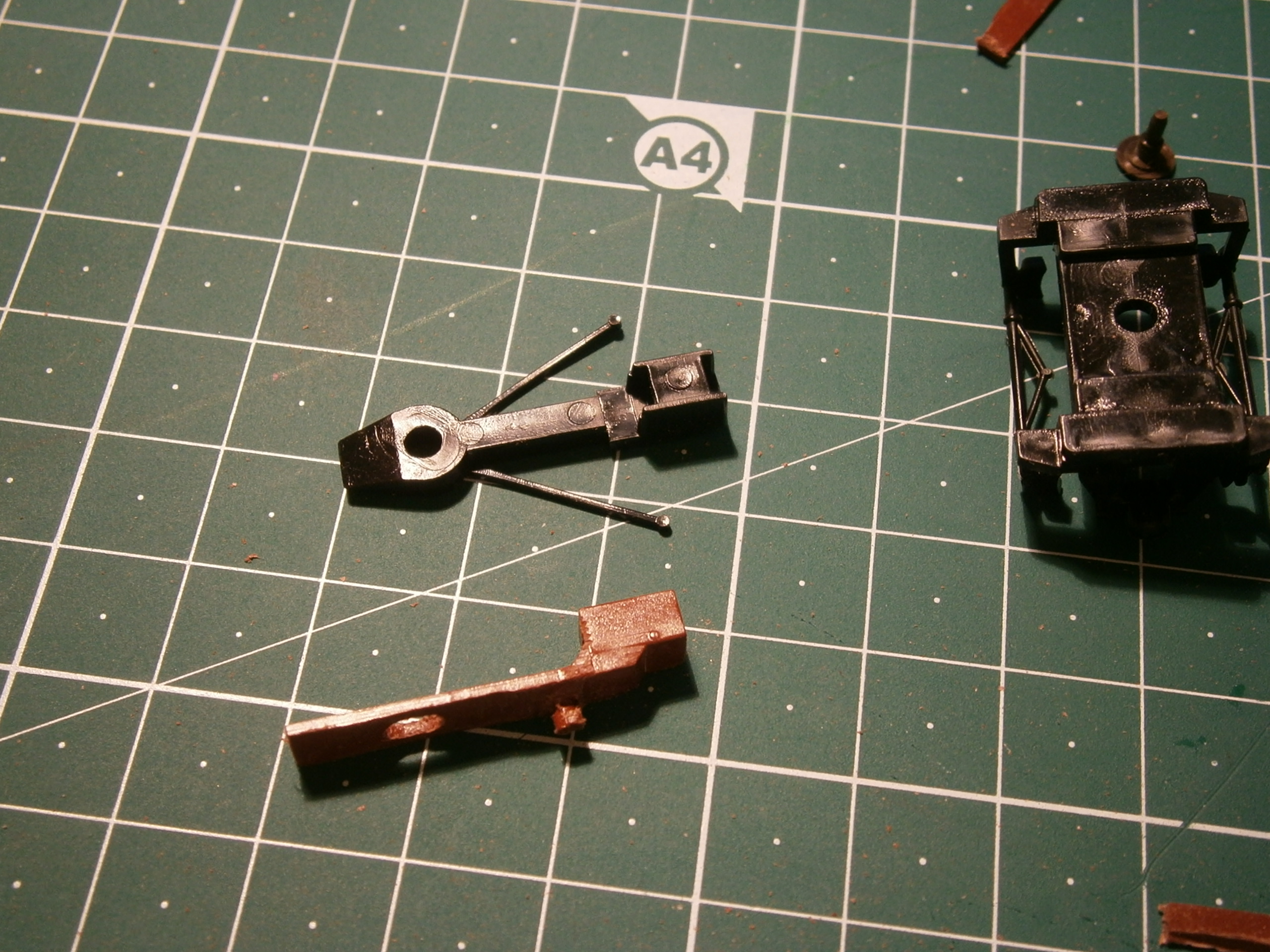

Робота "закіпила"...... 8-)
Далі коментувати не буду, просто фото ...
Таким способом вдалося відновити букси і рухомі НЕМ шахти.

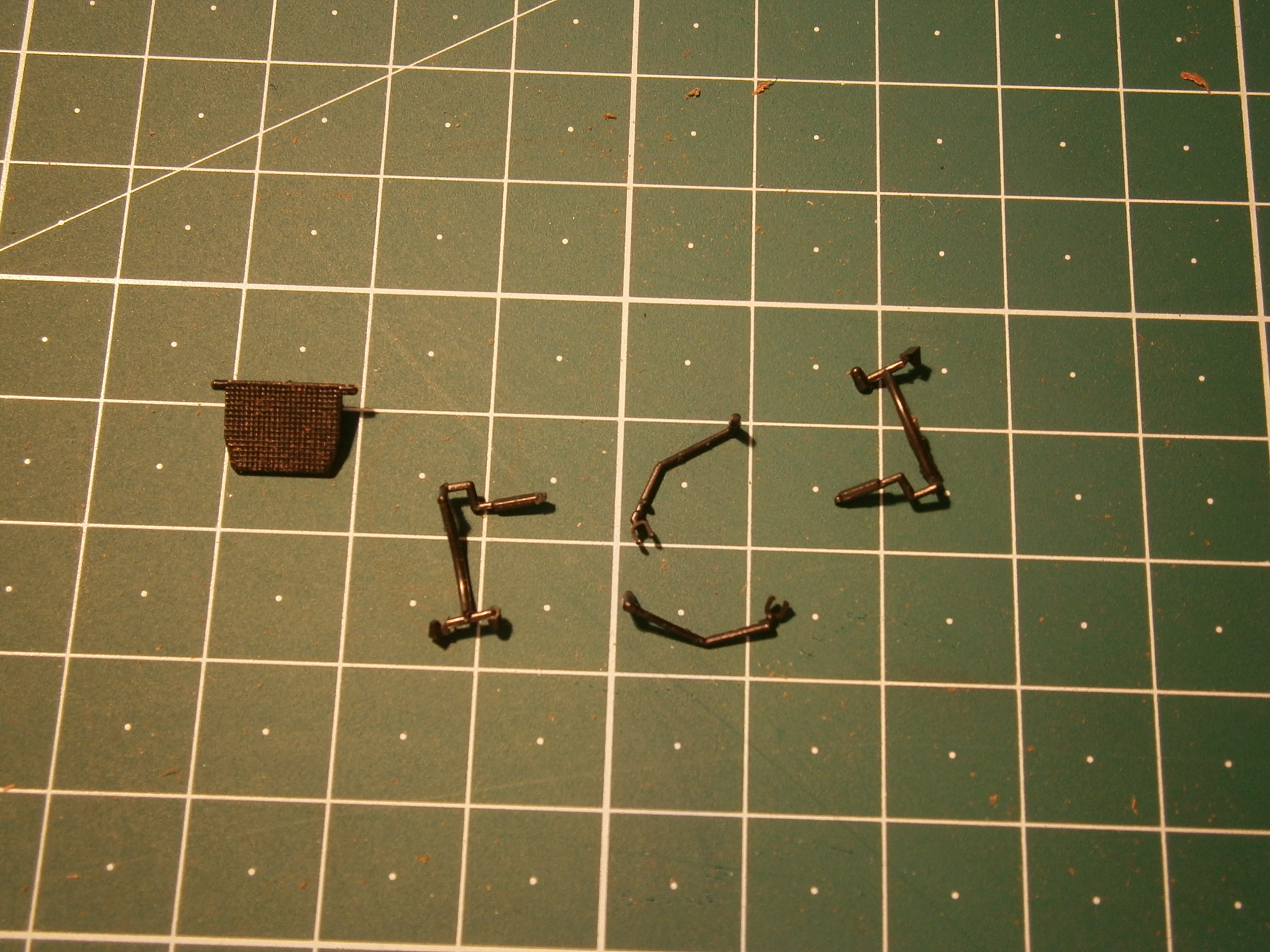

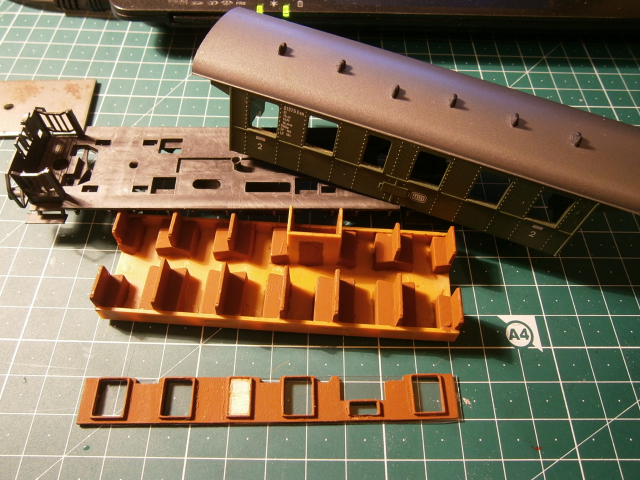

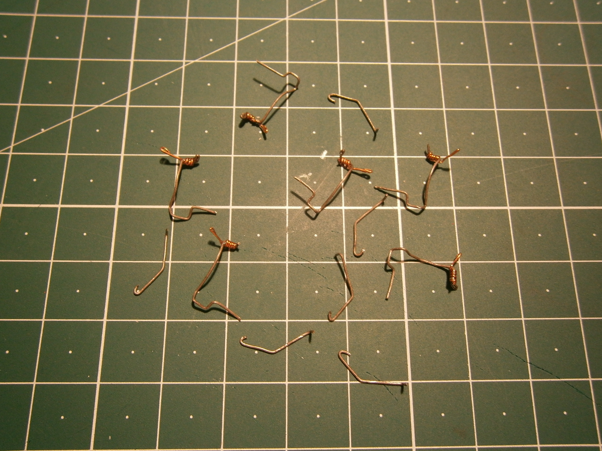

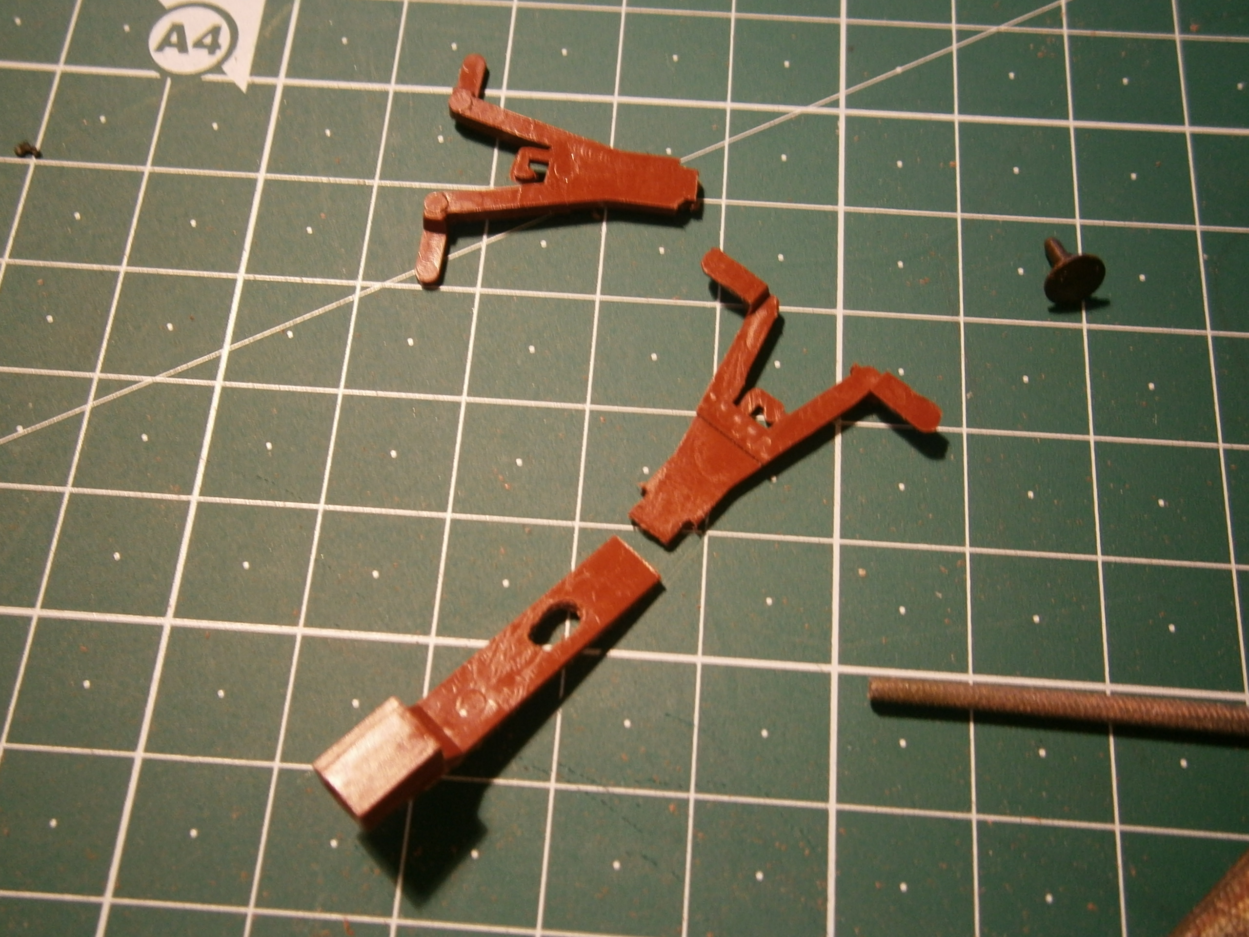

Вхід пішла робота з накладними....
поруччя
поруччя
:lol: :lol: :lol: :mrgreen:

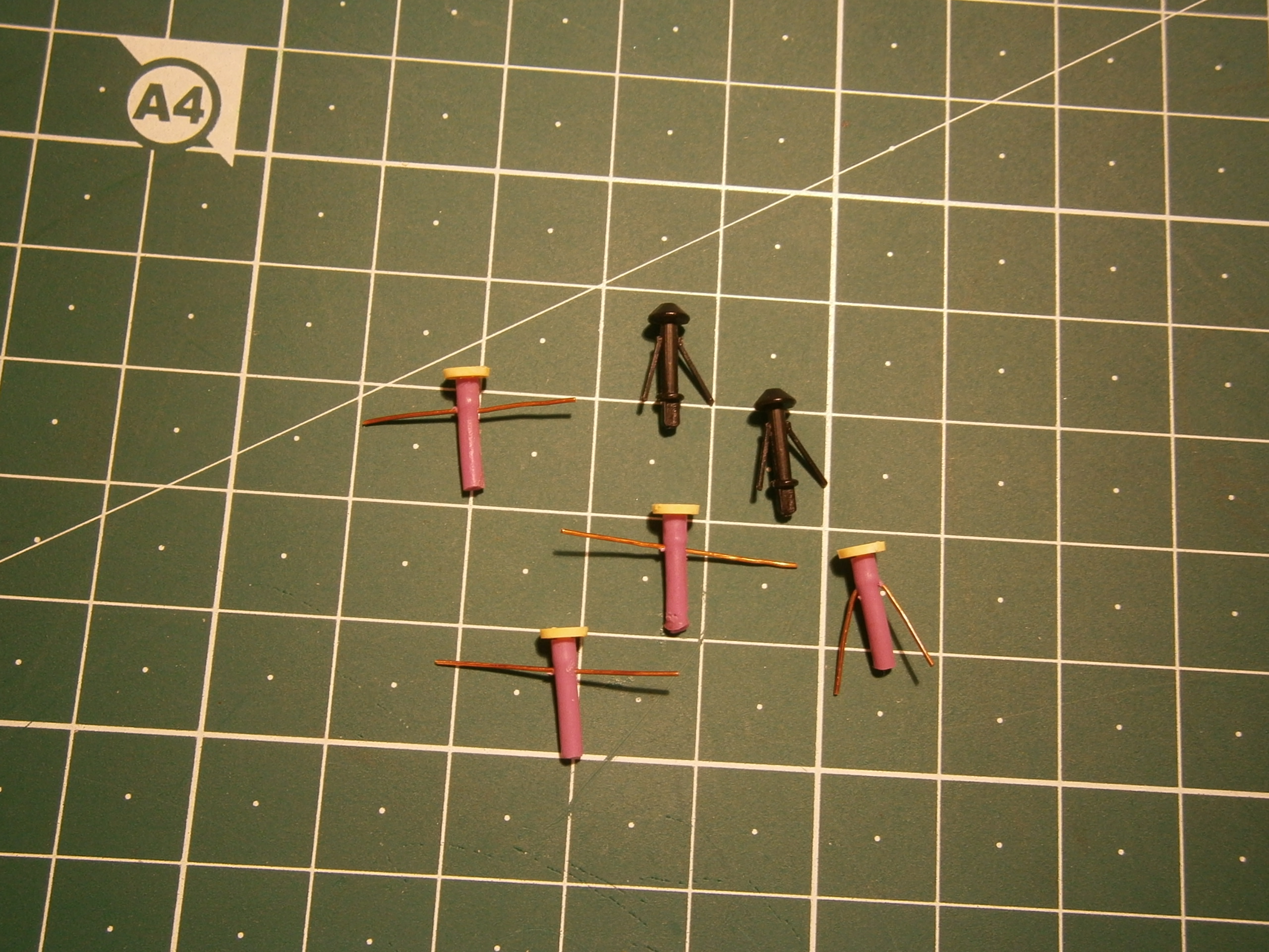

"сечоприймачі"
"сечоприймачі"
ця штукенція була в "закромах"
Все фарбував з балона - мат.

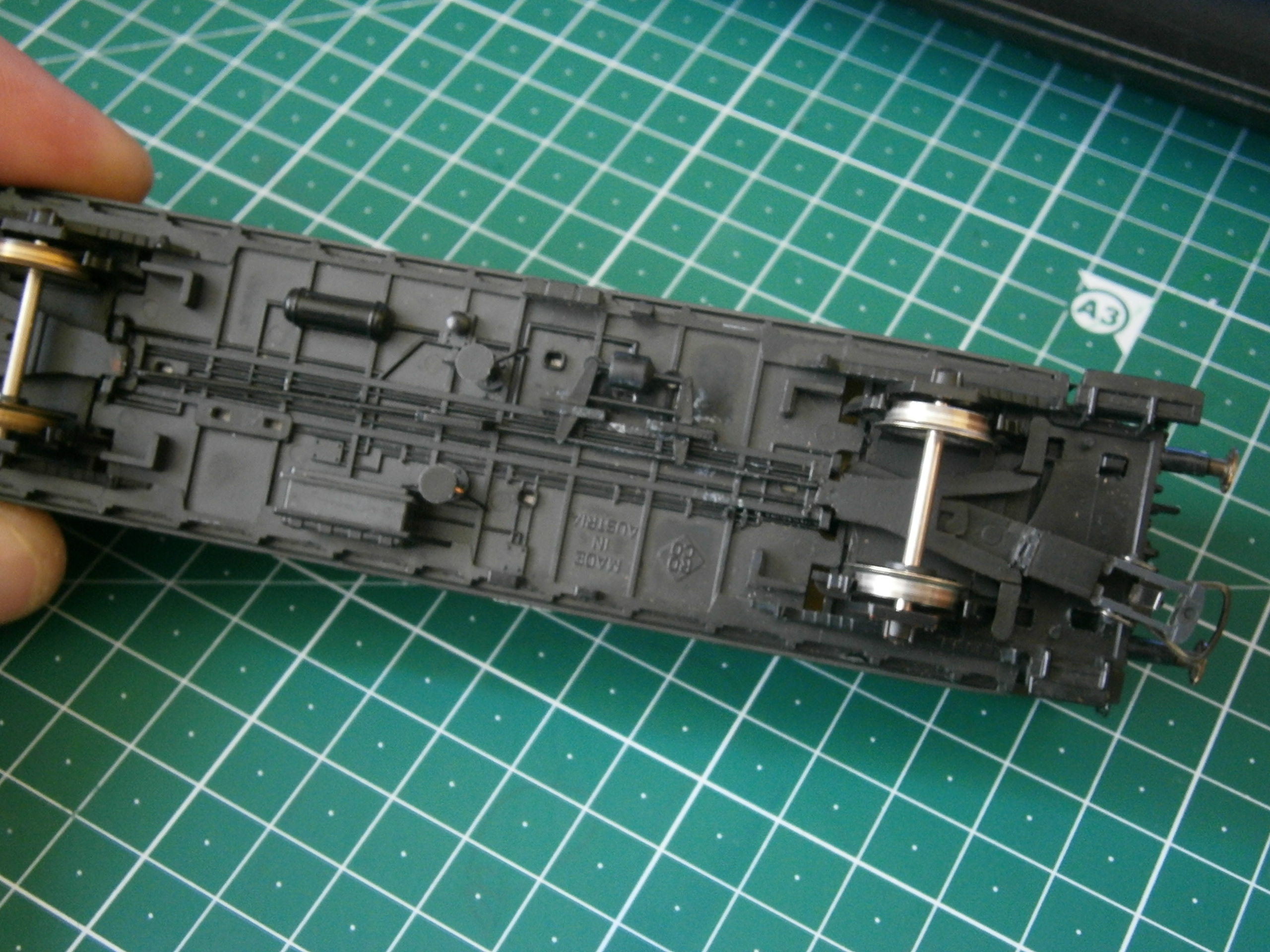

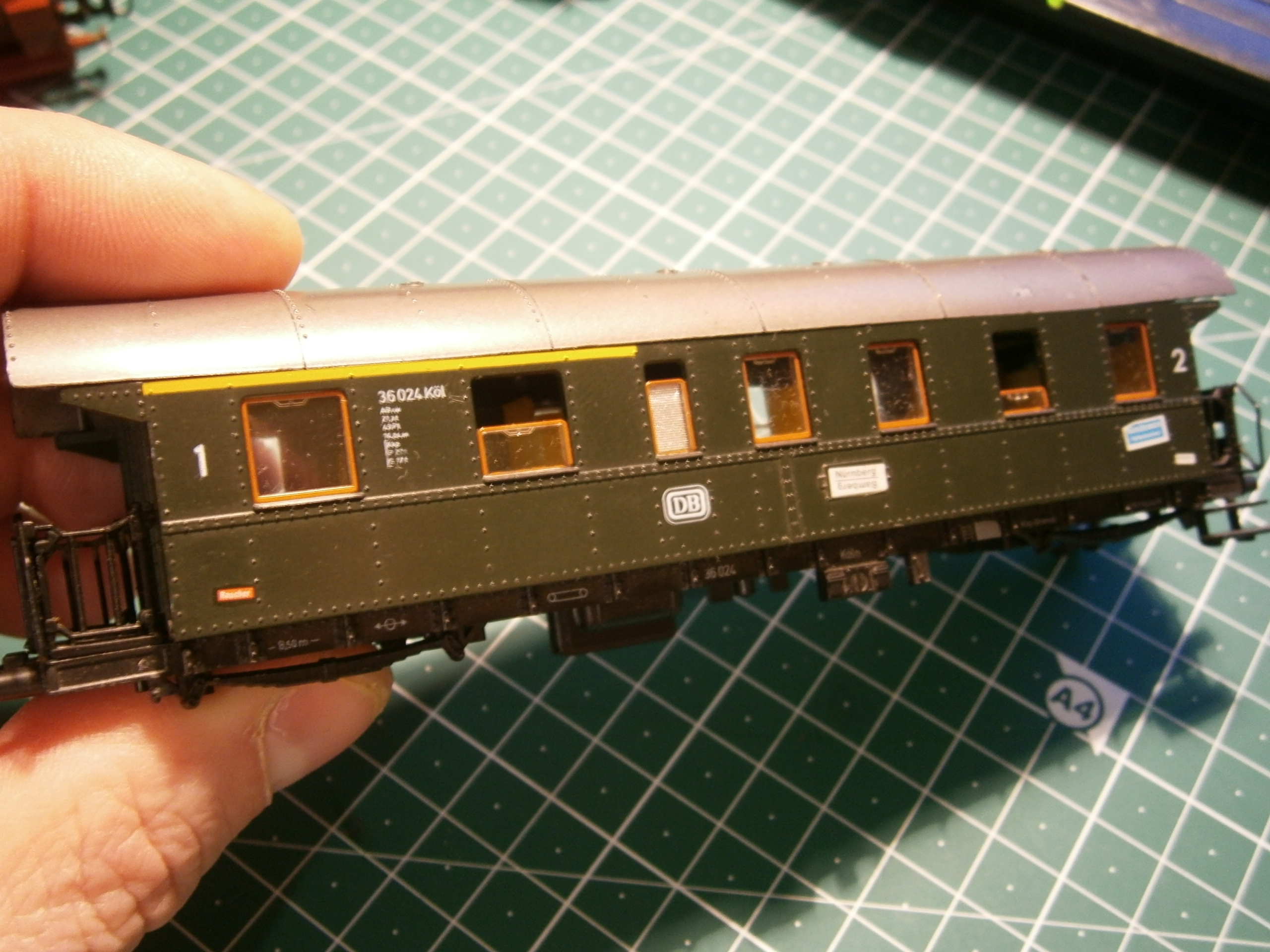

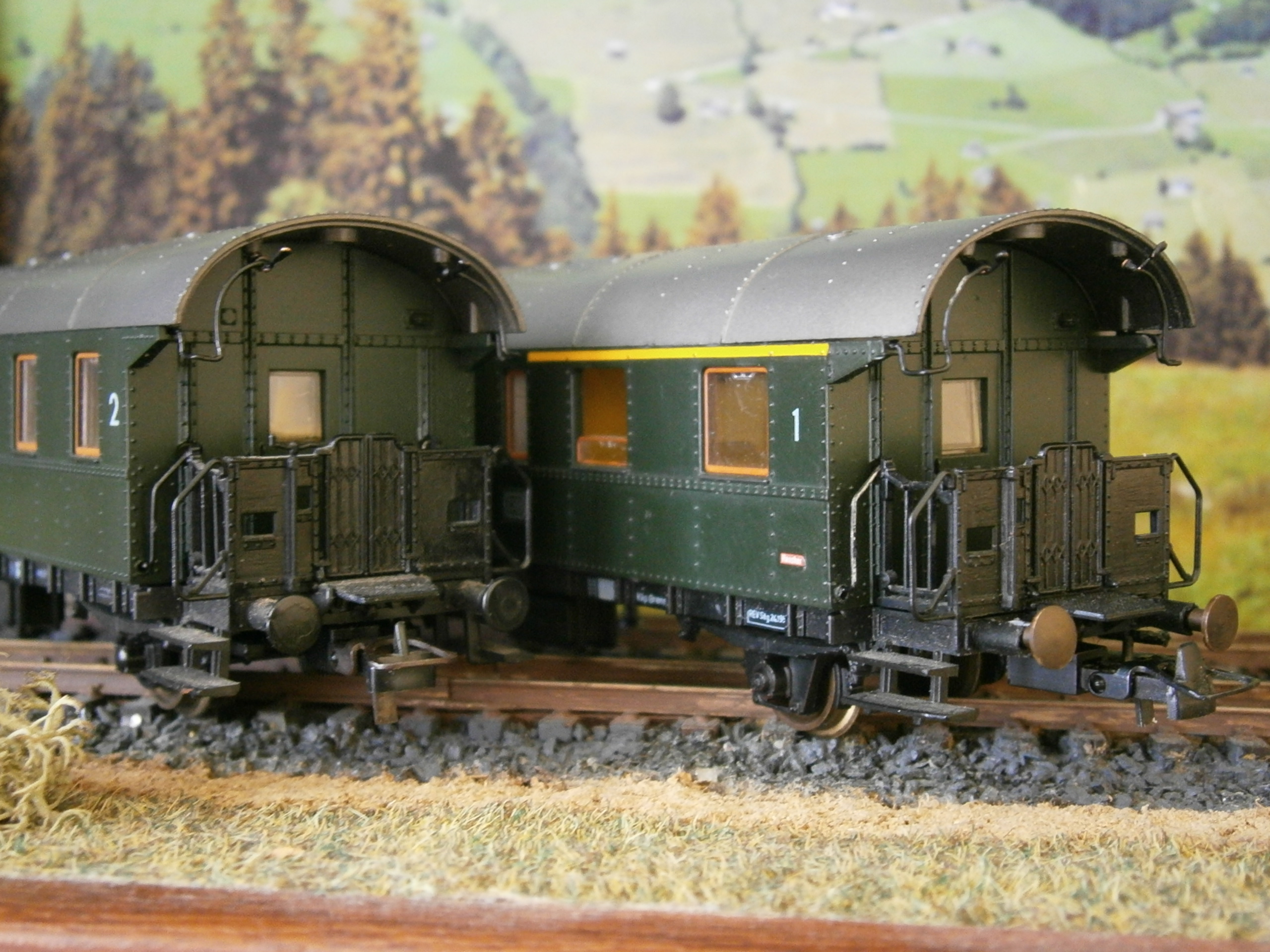

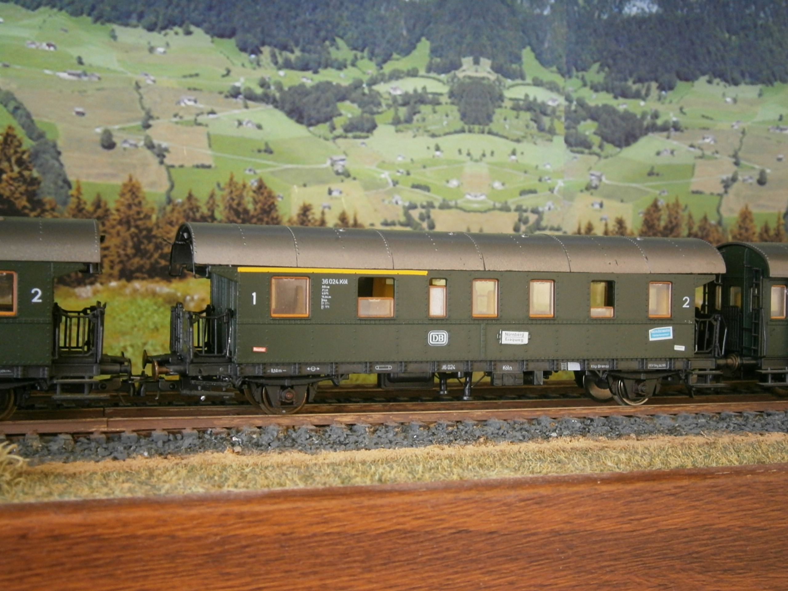

Майже фінал....
Букси само собою трошки відрізняються і накладні вийшли не настільки ідеальними як хотілось. Зато вагон " в строю" і буде ще ганяти по макету ;)
Від stiz-ganzа (за що йому також велике спасибі) їдуть "грибочки" на дах, яких немає і залишається зробити таку "штукенцию"
А ЮрСаничу особлива моя подяка за такий класний вагон, якого так мені не хватало до комплекту :) .

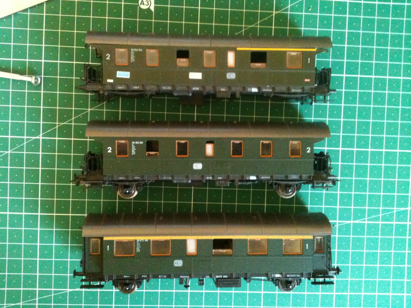

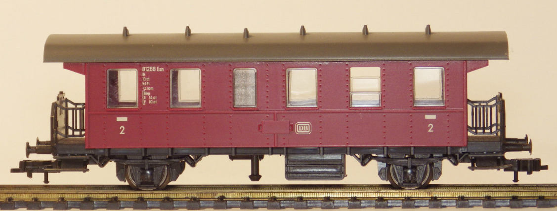

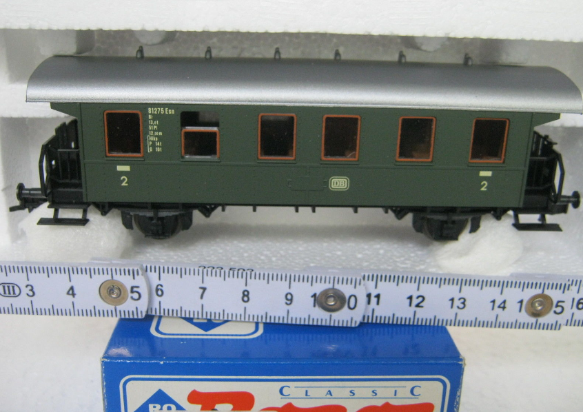

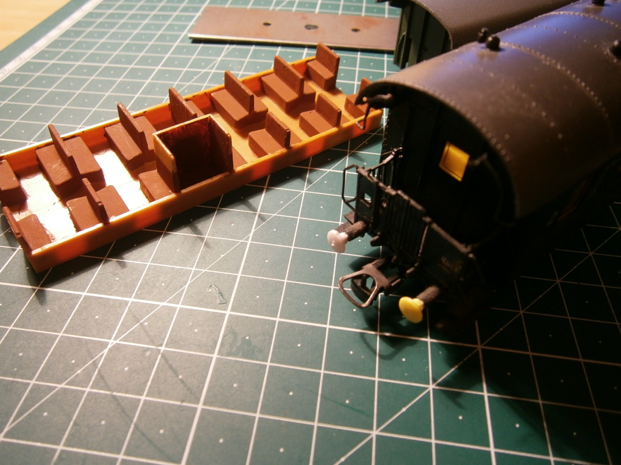

Продовжу цю тему, бо дрібнички тут не доробив. Та й вагон ще один до цього потягу виришів добавити.
Запоров я цей вагон коли хотів зробити окантовку рами вікна.
Взагалі я деколи Роко не розумію, Вони випускають один вагон (той самий ) з різними доробками. Ось і мені попав один такий тільки зелений.
Як бачимо вікна "лисі".
А от точно такий самий, але вже з окантовкою :? :

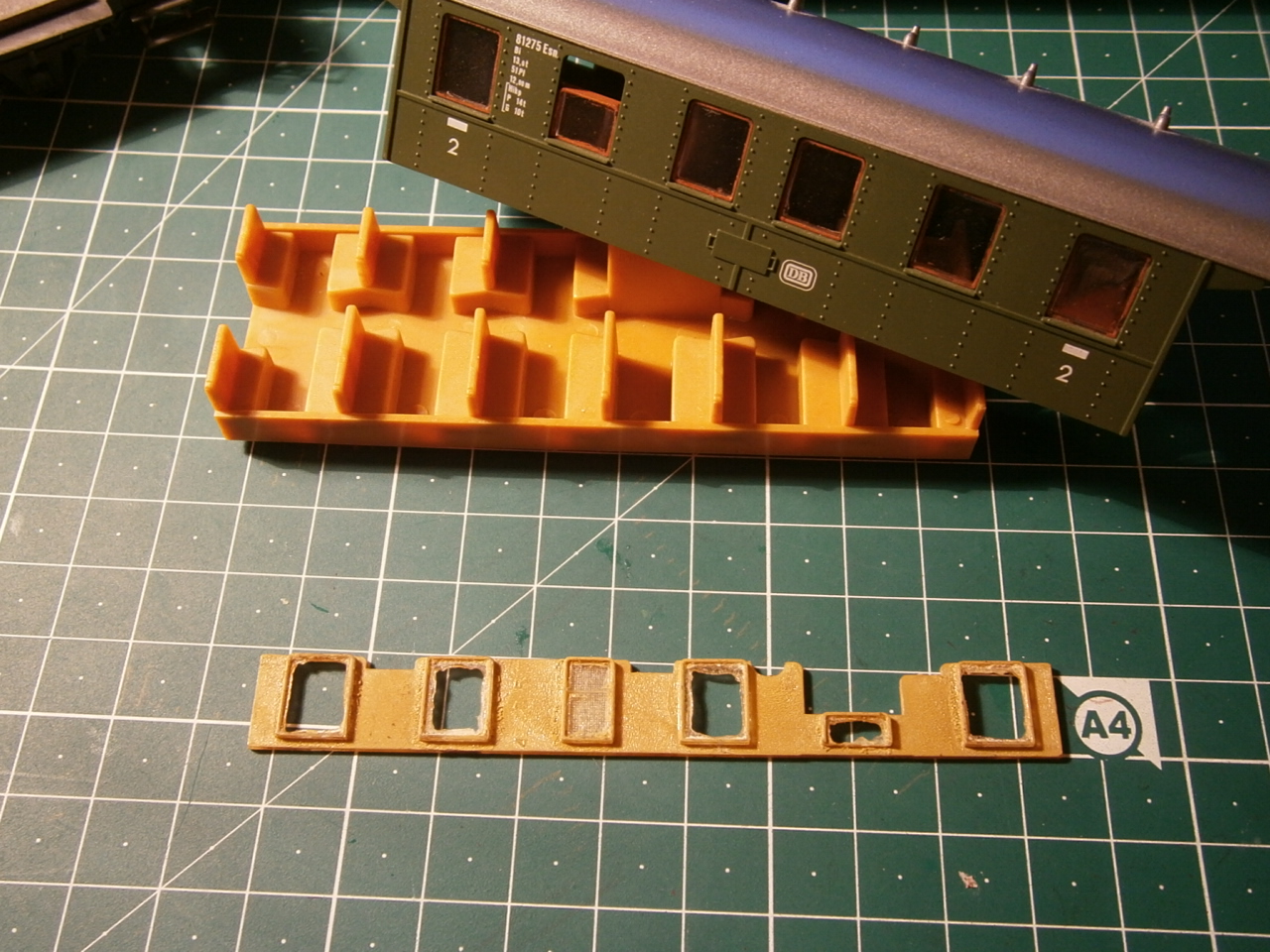

Отже, як я його запоров вже бачили ( в розділі "Куплю"). А другу сторону зробив нормально. Ідеї мені підкидували і Денис, і ЮрСанич, і Вілен, як виправити ситуацію. Але вчора ввечері я зробив трошки інакше. Я просто вирізав "засрані" вікна, зачистив, і пофарбував.
Ну і заклав позаду прозорий лист, який використовується в будиночках.
Вийшло досить не погано. Але тепер з однієї сторони вікна правильно, а з другої ниби поглибленні :?
Тепер думаю як зробити краще. Вирізати так само другу сторону, чи вирізати з прозорого пластика вікна і в ставляти в "запорену" сторону.
Добавлю ще, що у вагона не було буферів і колодки торммозні досить грубо відлиті. Ці погрішності повиправляв. Дно вагона сірого відтінку, це досить видно і мене дратує. Буду задувати чорною фарбою.
Пофарбував салон і грибочки на даху.
Паралельно зробив буфера на попередньому вагоні, вони також були відсутні.
Ось такі дрібнички - халтурки ;)
