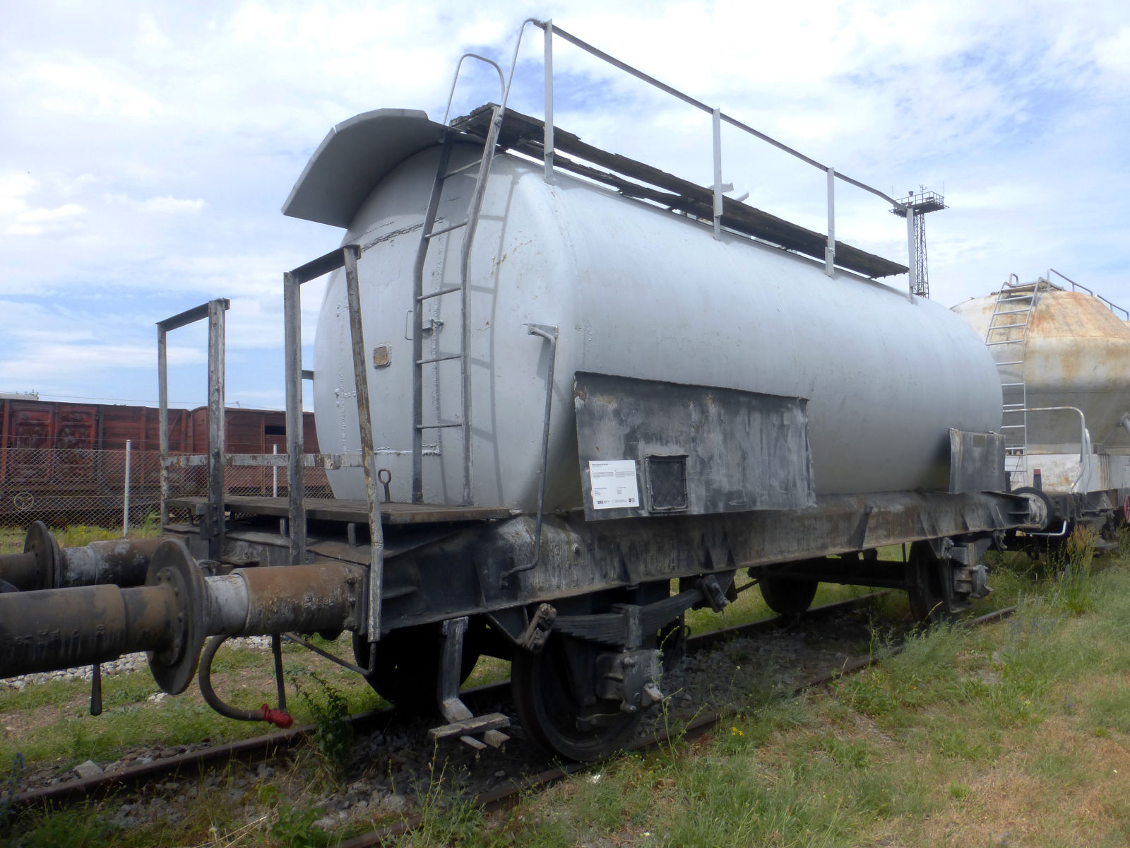

Вариант сжд(из музея).Примитивный окрас,нет буферов,торм площадки,будки и ступенек.Ваше пико уже почти в том состоянии ;)
Эта фотография побольше, дабы определиться.
Stinky писав: ↑
16 серпня 2025, 18:21
нет буферов, торм площадки...
Можно рассмотреть, что тормозная площадка есть, но без ограждения.
