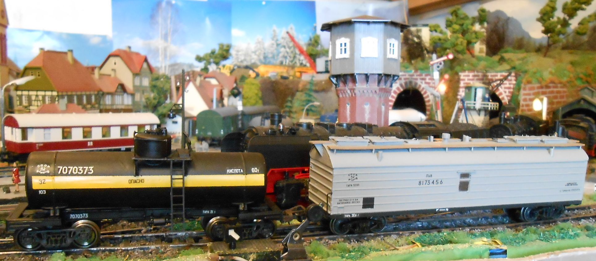

Додано: 24 січня 2016, 17:01
Вагон зверски доделан.Уря. 8-) Торцевой трап в сложеном виде.Так оригинальней. :roll:
На макете с бочкой кислоты.
Видос обката.
Re: 4-осный вагон для перевозки вина, тип EKW
Додано: 24 січня 2016, 17:31
ледниково-кислотный период в жизни Стинки не оставит никого равнодушным, правда :?: :idea: :ugeek:
Додано: 24 січня 2016, 17:46
Важно, что Денис не остался равнодушным к теме СЖД. Хорошо идёт!
