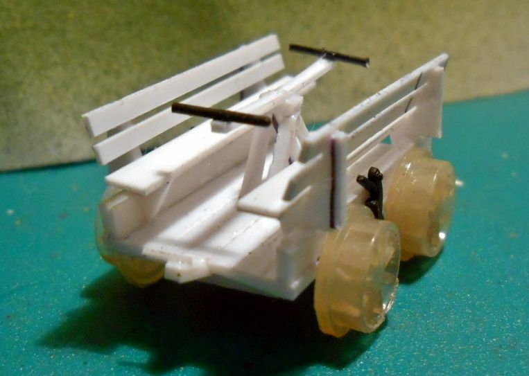

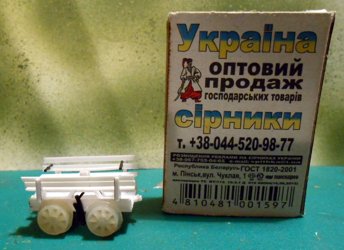

Новьё!Сегодня с похмела запилил. :roll: За предоставленые колеса и идею
отдельное спасибо Олегу.Это уже смахивает на модельное сотрудничество. 8-)

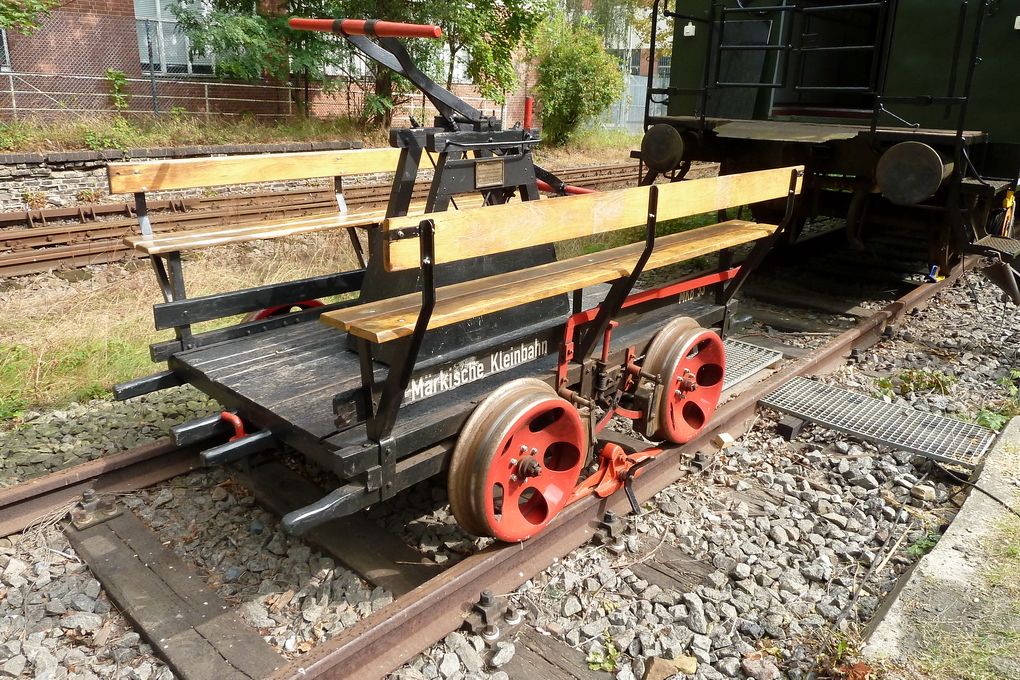

Вобщем прототип такой необходимый и вездесущий на любой ж.д.любой страны.
Очень комфортабельный,удобный и высокоскоростной. :mrgreen:
Mannschaften-fuer-Draisinenmeisterschaft-gesucht-Tamara-auf-rasanter-Tour_image_630_420f_wn.jpg

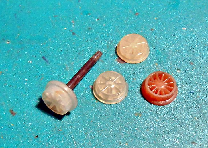

Колеса со слов Олега некое установочное гнездо под микросхемы времен совка.
Очень полезный материал оказался для нашего брата. :roll: Причем в них уже
есть отверстие(не сквозное) под стандартную вагонную ось.Профиль катания
тоже хороший.
Это все что было для модели)))

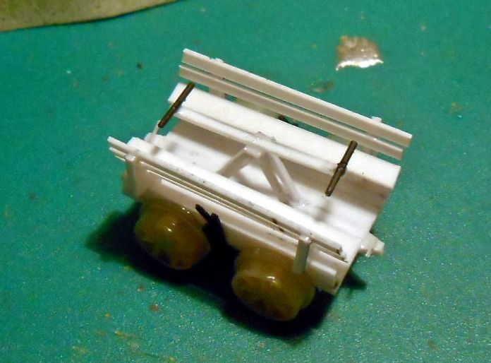

Материал сплошной полистирол,клей и муза без стрингов. 8-) Погнали...
Клоп мега маленький!
Дальше покраска.Думаю красить кистями,иначе как такое мелкое дуть :?

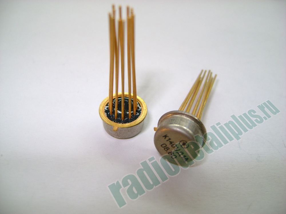

Stinky писав:Колеса, со слов Олега, некое установочное гнездо под микросхемы времен совка.
Отличную идею Олег подкинул!
Была такая микросхема. Операционный усилитель. Первое название было УТ401, а затем К140УД. Совали её во все схемы. Очень универсальная была штука.
У меня их куча через руки прошла, а вот колесо в установочном гнезде я и не узрел. А ведь совсем молодой был... :?
Дрезина безусловно хороша. Надо полагать, что и человеки туда найдутся.
Has thanked: 426 times
Re: Рукоблудство Stinky
Совершенно верно, Юрсаныч 8-) А из ножек этих микросхем я делал стойки под поручни, расплюснув немного и свернув вокруг прутка из нержа. А ножки-то позолочены :!: :arrow:

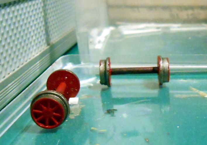

Олег, на ходовке 69-го просматриваются белые вкладыши. Полистирол или фторопласт?
Втулки, вернее из чего они, больше смахивают на изоляцию кабеля (алюм лапша). Хорошо клеится и эластичный материал. Я нахоботил для ходовки вот это :

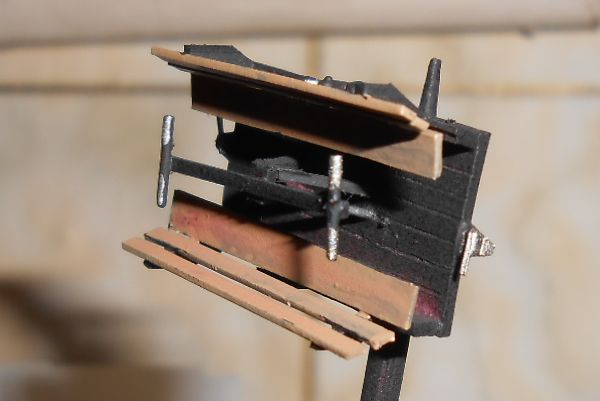

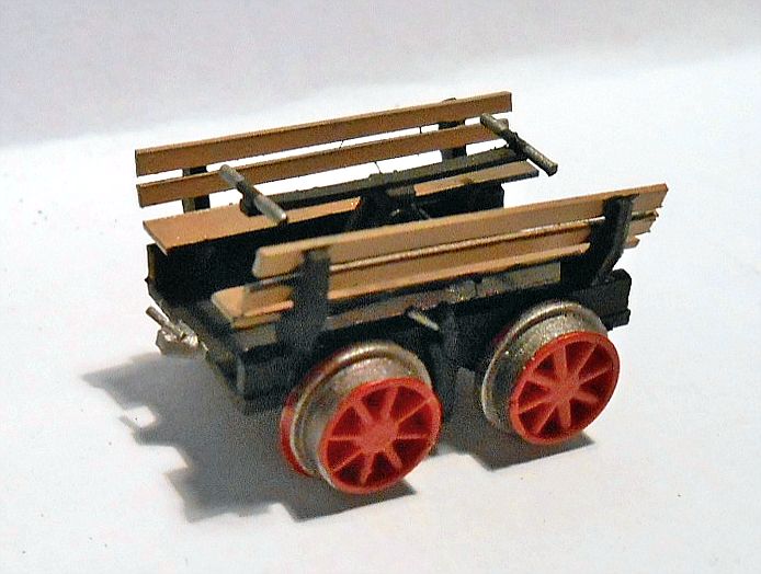

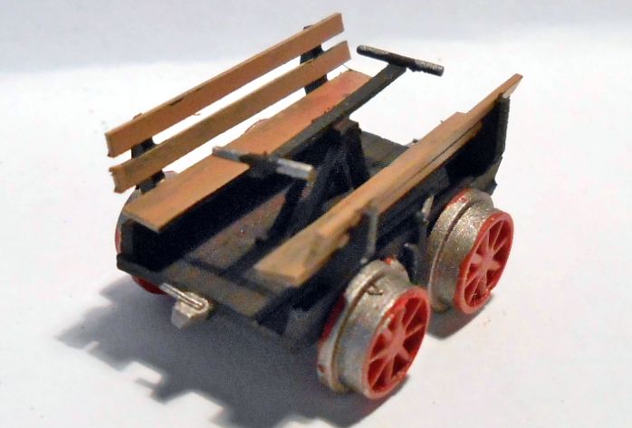

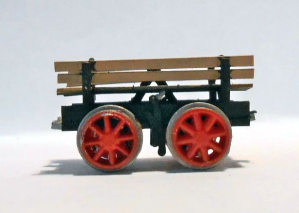

Сегодня задул "клопоход".Таки аэром :oops: ,а лавки и бандажи кистью.
Подсохнет будут детальные фото.
Начало-положено :D И как уже видно, все будет на высоте :mrgreen:

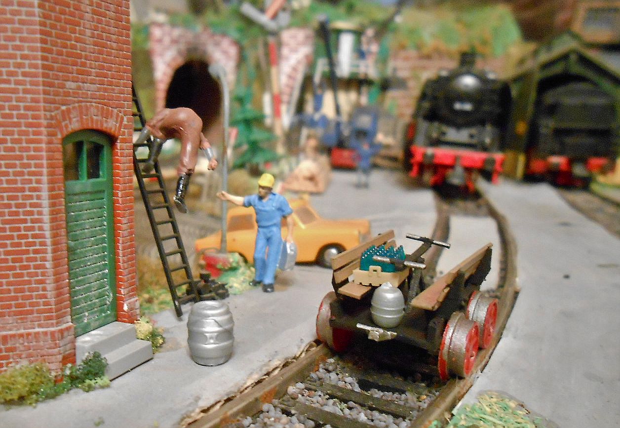

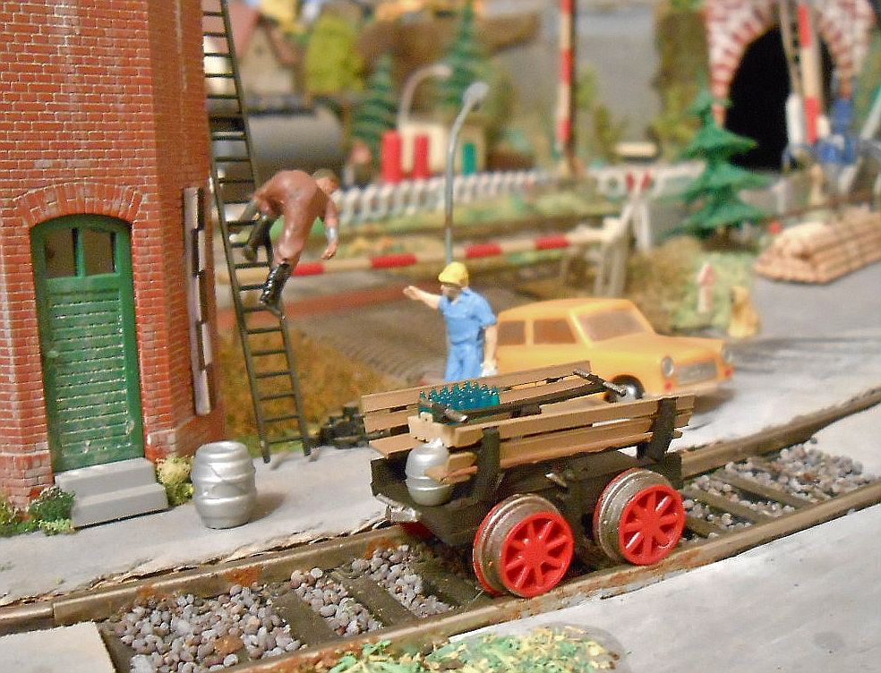

Ну вот и финал по ручной дрезинке. :roll:
На макете можно мастерить любые сценки.

Это они на пикник собрались? :lol:
Прикольная дрезина вышла)
Muton писав:Это они на пикник собрались? :lol:
Быстрее всего :lol: Мужик передумал на башню лезть. Сразу видно, заднюю врубил, как ящичек узрел :mrgreen:

Денис, зачётная дрезина получилась, так держать 8-)
Повідомлень: 3237
Has thanked: 1278 times
Дрезинка мне оч понравилась!
Такой девайс придаст жизни любому макету 8-)
